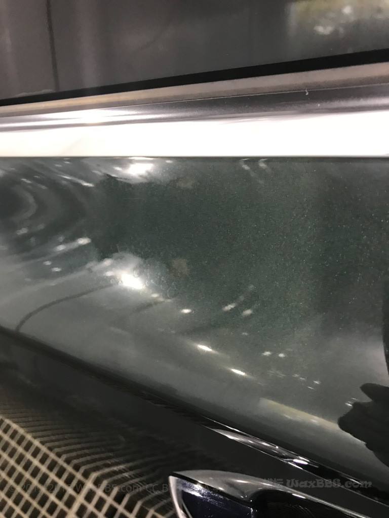

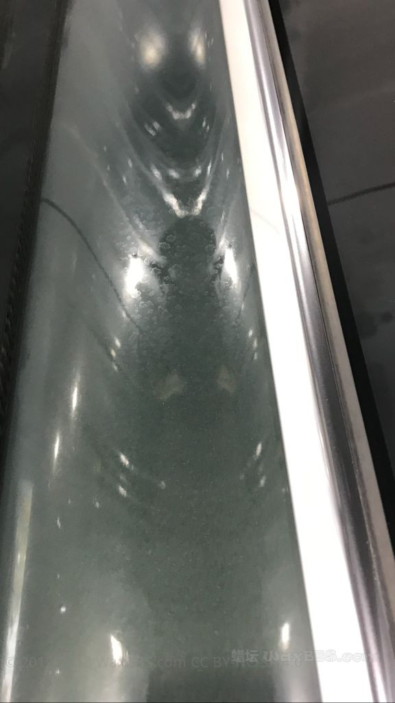

各位朋友,昨天洗车后发现刚镀晶没多久的车漆上附着了水渍,整个侧面及尾部全部都是这种水纹,问题是根本擦不掉,请教各位这是什么情况呢?急,坐等大家的回复,感谢[抱拳]
A Avant-Z 洗车水桶 2018-05-29 4 0 0 天津 我的身份 DIY汽美爱好者 2018-05-29 #1 各位朋友,昨天洗车后发现刚镀晶没多久的车漆上附着了水渍,整个侧面及尾部全部都是这种水纹,问题是根本擦不掉,请教各位这是什么情况呢?急,坐等大家的回复,感谢[抱拳] 附件 IMG_6488.jpg 53.9 KB · 浏览: 860 IMG_6477.JPG 157.1 KB · 浏览: 814
A Avant-Z 洗车水桶 2018-05-29 4 0 0 天津 我的身份 DIY汽美爱好者 2018-05-30 #4 我也不清楚啊,现在还不能确定是镀晶工艺没掌握好,还是后期留下的,不过这次镀晶后车的确不亮了,目前美容店已经答应给我重新弄。
A Avant-Z 洗车水桶 2018-05-29 4 0 0 天津 我的身份 DIY汽美爱好者 2018-05-30 #5 作者: darkwalker: 做的什么镀晶,什么时候做的,什么时候洗的车 点击展开... 好像叫什么黑水晶镀晶,1980元,5月5日施工,分别于5月18日、5月28日各洗车一次。
D darkwalker 震抛机 2017-11-01 591 174 785 40 北京 我的身份 DIY汽美爱好者 2018-05-31 #9 作者: Avant-Z: 好像叫什么黑水晶镀晶,1980元,5月5日施工,分别于5月18日、5月28日各洗车一次。 点击展开... 镀晶前有水渍吗,是不是当时没仔细看,然后就盖到镀晶下面去了,虽然镀晶上面也能有水渍,但是应该不难擦掉
我叫阿树 洗车水桶 2018-06-11 48 3 0 苏州 我的身份 DIY汽美爱好者 2018-06-14 #11 先搞清楚水纹是在结晶层里面还是外面。TAC有一款超强清洁剂可以去水纹。如果在结晶层里面,就只能抛掉表层重新施工了
