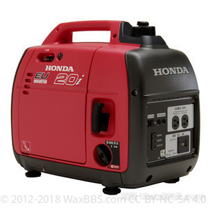

macau
這設備很好解決戶外用電及用水問題
地库洗车(无法排水) 我也沒這方面研究
    21.9 KB · 浏览: 659
    295.6 KB · 浏览: 606

macau
你先了解一下那先電機的資料吧,成本及效率自己考量的
我看了,各种方案也研究过,主要是上门服务的需要深度抛光的情形太少,为了这点需求搞一发电机很不值当,以那个体积和重量,也可以考虑用12v蓄电池/锂电池配正弦逆变器,几个电池轮换用,还可利用汽车发动机来充电(油耗不划算,只应急),整体投入比发电机低很多很多。如果肯花七八千元,这个钱都够买一套Flex新出的锂电RO+DA了,2块电池配合快速充电器可以做到不间断工作,虽然对移动工作来说没意义,最多有3~4小时用来抛光

這設備很好解決戶外用電及用水問題
地库洗车(无法排水) 我也沒這方面研究
用电和水的问题很好解决,不用那么麻烦的,发电机的成本太高了,而且危险性也大
