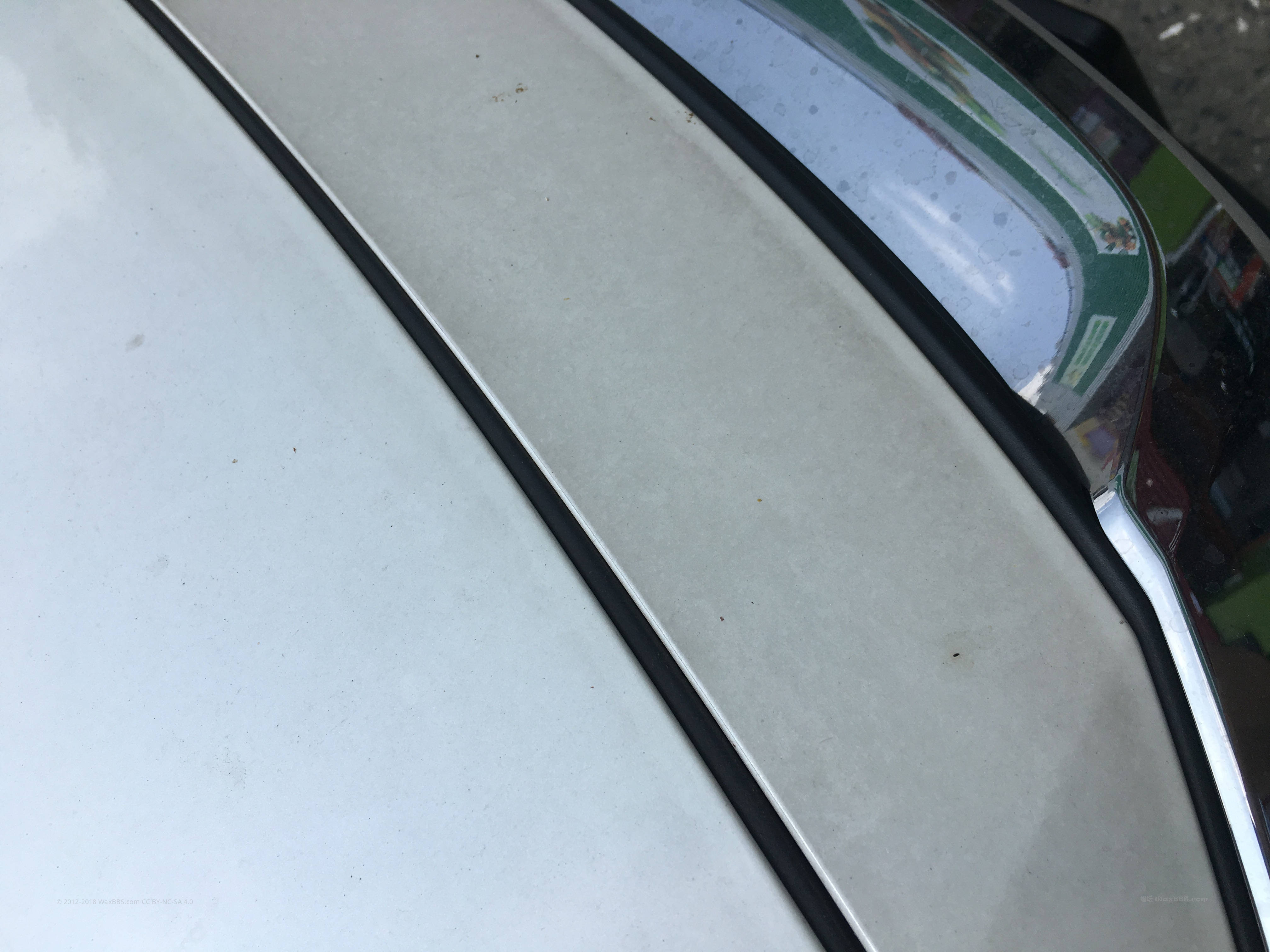

这是传说中的水垢吗?
凄风的凌厉
2018-08-29
23
广东韶关

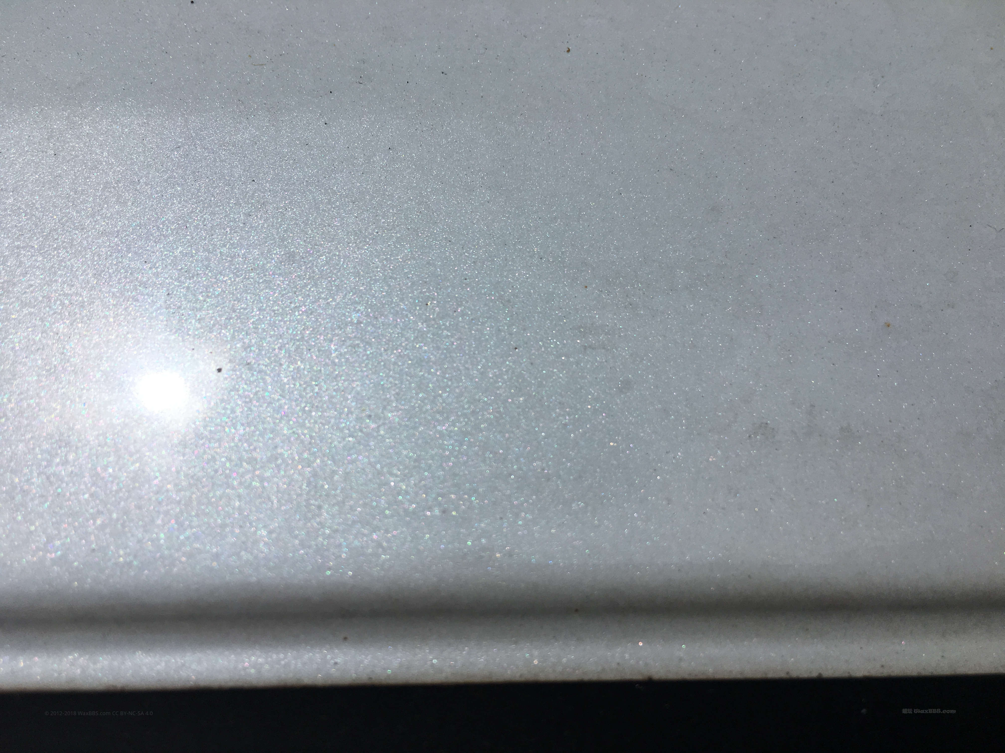

图一是车顶的,有一层灰黑色的脏东西一样 ,用布用力擦可以擦掉,之前看过各大神的清洁方法140和食用醋大发,想请教下各位什么发放能彻底清洁干净,另外图2是车头,可以明显发现边条的车面是塑料的明显变色了还能抢救吗??{:228:}还没洗车,准备洗干净新手上蜡。谢谢{:244:}

图片看起来像是有很多污垢成分可能很多 但是只是单纯想弄掉
可以这样试试 预洗液浸泡
再洗车处理
除铁粉 除胶处理
然后过泥处理
再用水垢清除剂处理(如果漆面还有脏东西的话才用)
这样基本能处理 如果还是不行 再自行判断油漆是否清漆层被严重腐蚀 再加以操作:cool:
希望能帮到你 个人建议 不喜随意喷 接受批评

感谢建议,很好的建议,能在请教下用什么水垢清除剂呢?就随便一种水垢清除剂就可以了吗?不会伤漆?或者推荐一款,纯小白,打扰了,再次感谢。{:246:}
