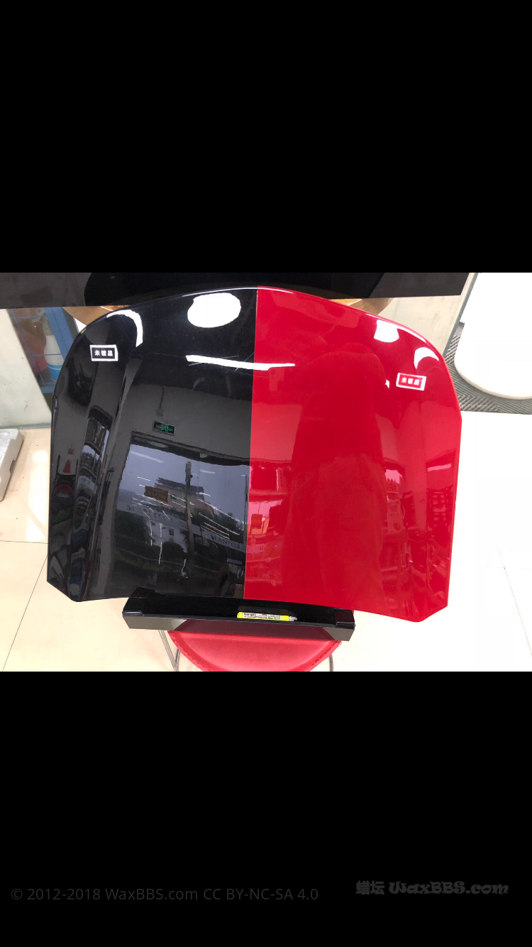

我们美容店有一块镀晶展示板,老板说是没有光油的,但漆是喷得很厚的,本人前几天用美光85+细羊毛抛第一遍,然后用美光83+海绵中盘还原,最后用美光80+还原盘还原,但是脱脂后就发现有细小较浅的炫纹,我用以上步骤抛黑色车就没有炫纹,是不是因为展示板没有光油所以容易出炫,还是什么步骤出现了问题,懂的来教教我,谢谢。(展示板抛完在灯光下看到有些划痕,那些划痕是半圆的,但划痕不是很密的那种,我的盘是洗干净再抛的)

素色就是这样。你这是盘带来的划伤。前面步骤别省,最后再用GA机还原一遍就好了

这种漆太太太太软了,就算用DA抛还是会留下一点点痕迹,用最软的蜡绵配研磨力最弱的还原剂,用手轻轻磨吧。
