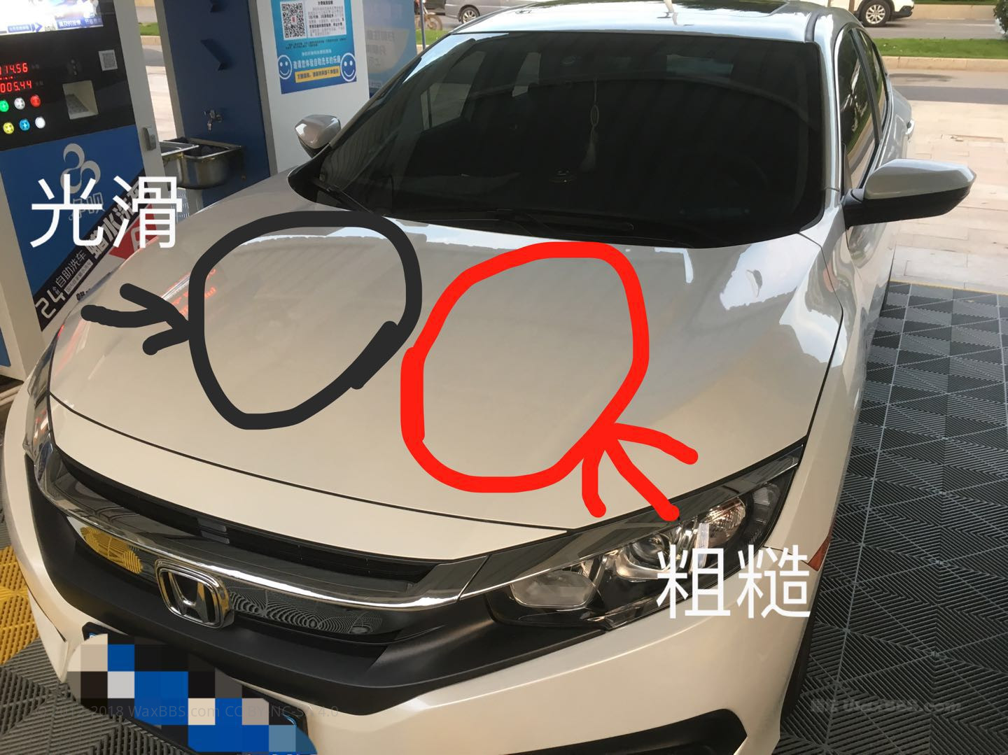

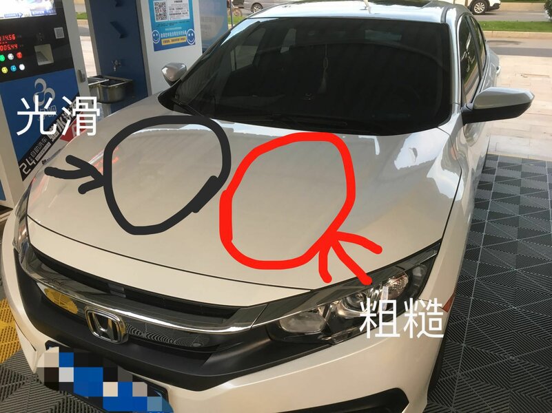

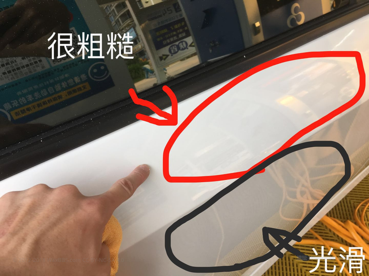

1,今天特地休息从早上把车子来了个全身spa,新手第一次,预洗,两桶水洗车,去柏油,去铁粉,跑泥,最后准备上蜡时候发现引擎盖有半边是不对劲的,漆面很粗糙没有滑 的感觉,另外一边正常,还有就是两边门朝上也是非常粗糙 情况更严重,表面无明显脏东西,这就让我很困惑了,刚爬了文得到一个启发,难道说是因为前护杠喷漆的时候飞上去的?忘求解,感激不尽。
2,车顶应该是一些日积月累的污垢,用泥跑不了,但是湿水的时候指甲来回划会掉,这个应该用什么去除呀。

既然指甲能刮掉就继续跑泥,使劲搓(可能会有痕迹,但是比指甲刮好)
纪智龙
2018-01-22
河北
没见到具体情况 不好下结论
有个疑问 你第一张图 上面的 白色点点是什么?你去喷漆了么?
你的粗糙的地方 和你第一张图的白点位置 是一个侧面
如果是喷漆造成的 上面是颗粒感?
你的粘土是粗切削的吗?

你这情况我遇到过,通常跑泥就能解决的,粗糙的部分多跑几下,大部分是因为进修理厂喷漆后出来局部污染所致

那个是蜡屑,自己刚打完液体蜡,一模手感对比其他漆面就非常不对劲了
那感觉就好像凹凸不平,但也不是颗粒感,就很粗糙
关于黏土,因为新手,不太明白你所说的粗切削是什么意思,抱歉{:266:},就拿黏土往上面上撸
谢谢,回头再试试,喷漆喷了很久了,平时也没怎么维护漆面,就那天洗的时候才发现。
