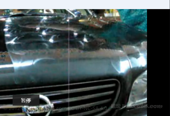

黑色车在室外肉眼就能看出来打过蜡没有吧, 白色车也许稍微困难一点,可以试试带一个聚光的头灯我是白色的车,图片来自明仔的视频,我打蜡的时候,没有车库,白天在有遮雨棚下面,由于光线的原因,我看不到这一层蜡影,他上的是液态蜡,我上的是固体蜡,一个白色,一个黑色的车,应该有这方面的原因~~~
我想求助的是,我怎么样可以看到这个上过蜡的痕迹,不然我都不知道蜡上匀了没,我用强光手电筒照过,也看不出啥。。谢谢各位老司机
