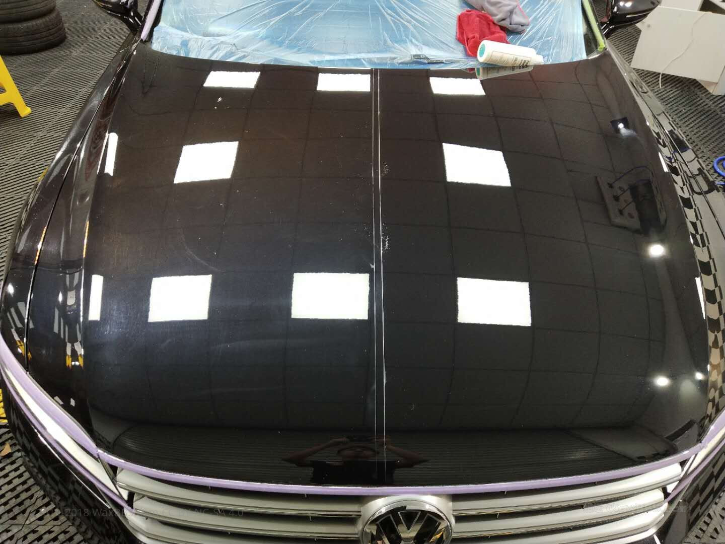

话不多说直接上图......因车主回家一个月.正好赶上广东台风..车子停在路边...以下是跑完两遍粘图的效果图
是不是特别花...多的地方没拍到全部被树枝树叶打花了.坑坑洼洼.小孩子还在侧门划了一个五角星.重度划痕..本来想着全车水砂过一遍可是由于车主着急用车只给了一天两夜的时间..没办法. 穷小子重度超粗研磨剂配重切削羊毛盘---Gyeon抛光剂配合新格海绵抛光盘-autofox还原剂配autofox超纤维羊毛盘进行还原. 注;autofox还原剂不可抛净.需要毛巾擦拭...先试抛下

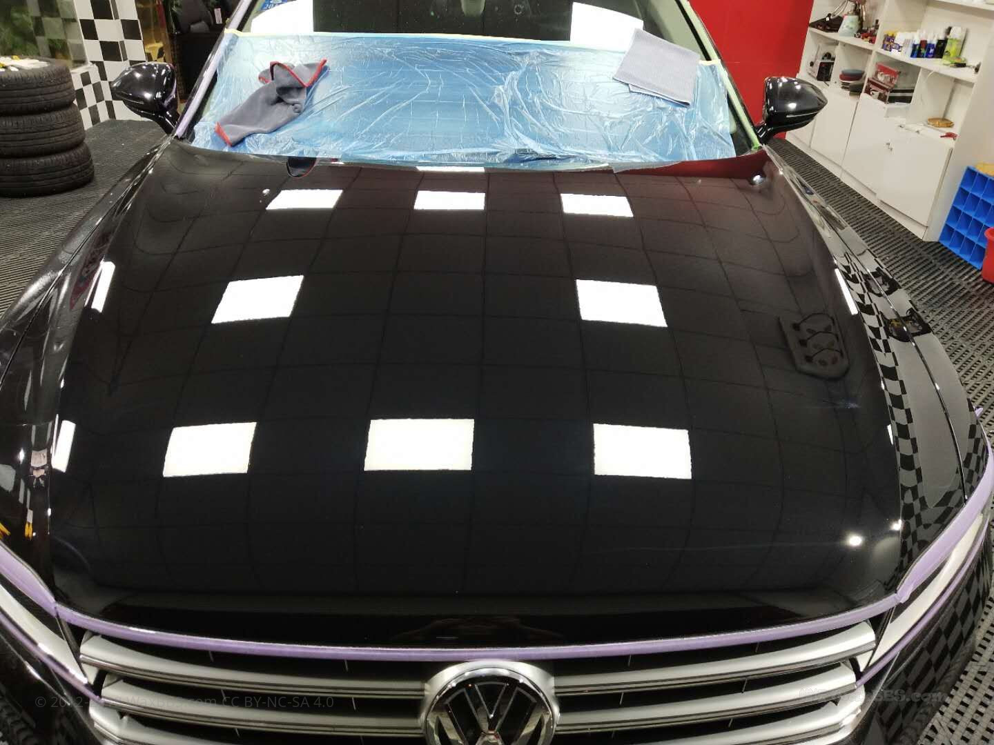

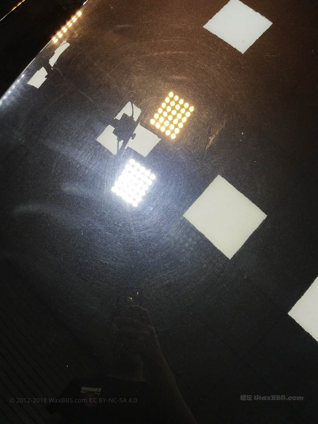

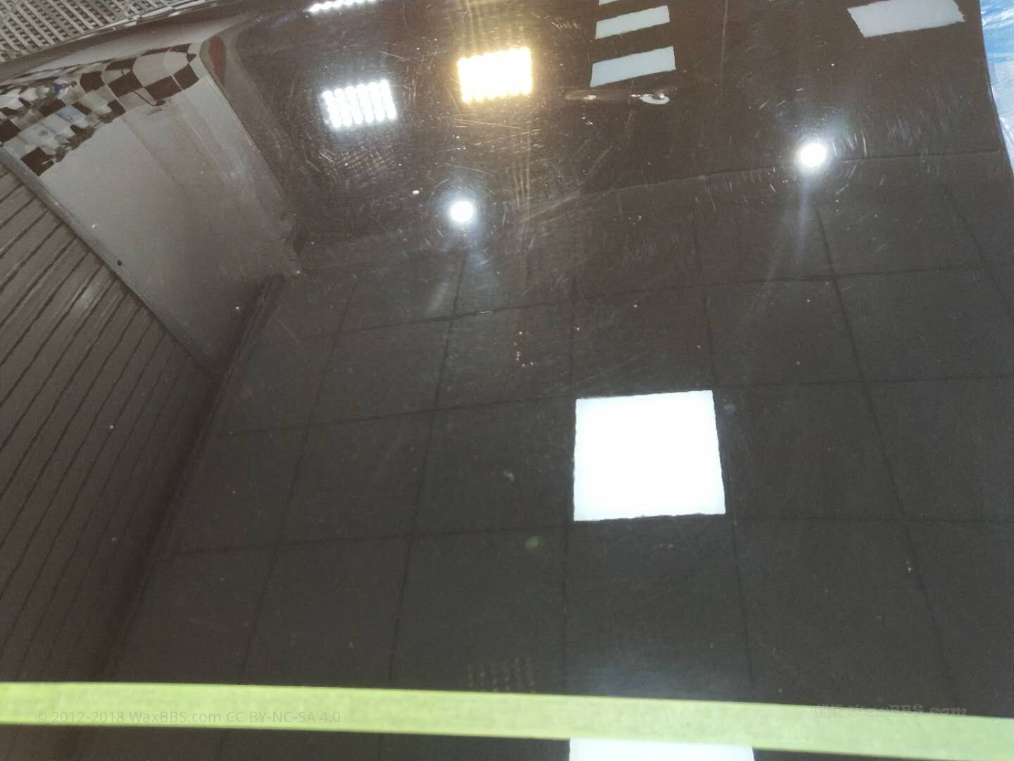

因为店内设备有限使用Ro机抛完后.没有DA机进行还原.只能找Ro机代替.炫光纹一发不可收拾..........但还是继续进行下去.引擎盖整整弄了4个小时...手已气泡..吐槽下..下图是引擎盖的效果图.iPhone6s原图..原谅我没学过摄影==-==
炫光纹还是很刺眼.没办法又过了一下镜面..整车弄完后开始脱脂.弄完之后怎么能少了Gyeon覆膜?

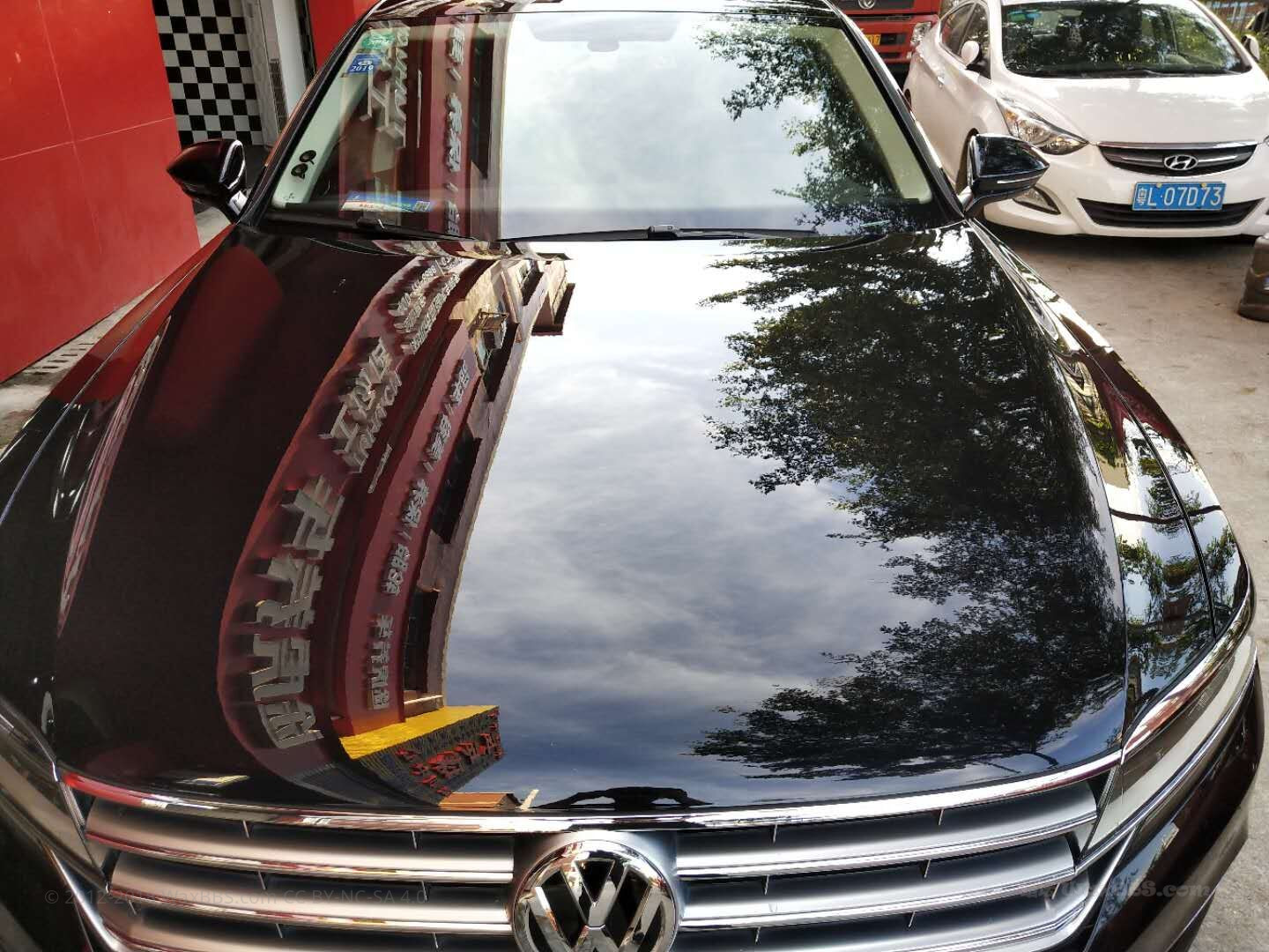

为此我选择了Gyeon-Q2 Mohs镀膜剂..

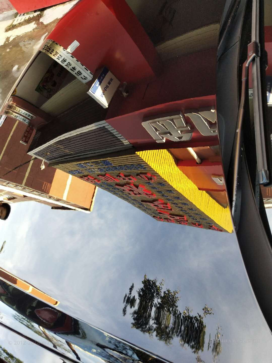

话不多说.直接上施工完以后的图.一天两夜*

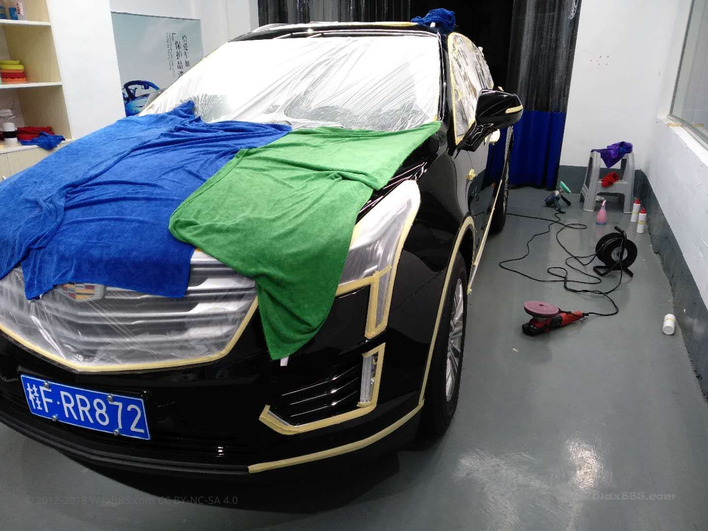

前天有个凯迪拉克XT5要镀晶,全车炫光纹加小部分地方中小划痕,11点来的,那个煞笔服务顾问根本不懂美容,车主说不能产生炫光纹,他满口答应,店里没有专业捕纹灯,就是那种条状灯加几个垃圾功率射灯,炫光纹根本看不清,又只有一台Flex3401抛久了塑料部分都烫人,金属车漆特别硬,我用的美光M105加中海绵盘配合3401搞到晚上9点半,车上炫光纹还是有,但是引擎盖上很少了,然后镀晶前吹水是老板和机修师傅以及那个洗车工一起帮着搞,他们这群门外汉很多水都没吹出来,吹出来的也擦了一些划痕,然后镀晶,第二天老板把车开到太阳下说,引擎盖有很多炫光纹,别的地方还有小划痕,那些小划痕其实就是脱脂后他们吹水时邦硬的气管在车上带的,炫光纹这个我说我做不到就这么点时间,而且条件艰苦,垃圾毛巾又是几块的掉毛,每次擦水都擦出划痕,镀晶毛巾也是每次掉毛上面擦出一堆毛,然后他说我都给你买了这么多设备,你要多少时间才能搞出没有炫光纹的车啊?几天?没有DA,没有捕纹灯,毛巾都那么垃圾,还有一堆门外汉在帮倒忙,1500块钱姑且不说,10个小时一个人洗车魔泥除沥青出铁锈抛光要弄出没有炫光纹的车,我做不到。这个老板我跟有些坛友提过,买了一万多山寨镀晶产品,叫亚路发,效果那是一个月左右吧,汽美方面什么都不懂,是我汽修学校的同学,刚愎自用

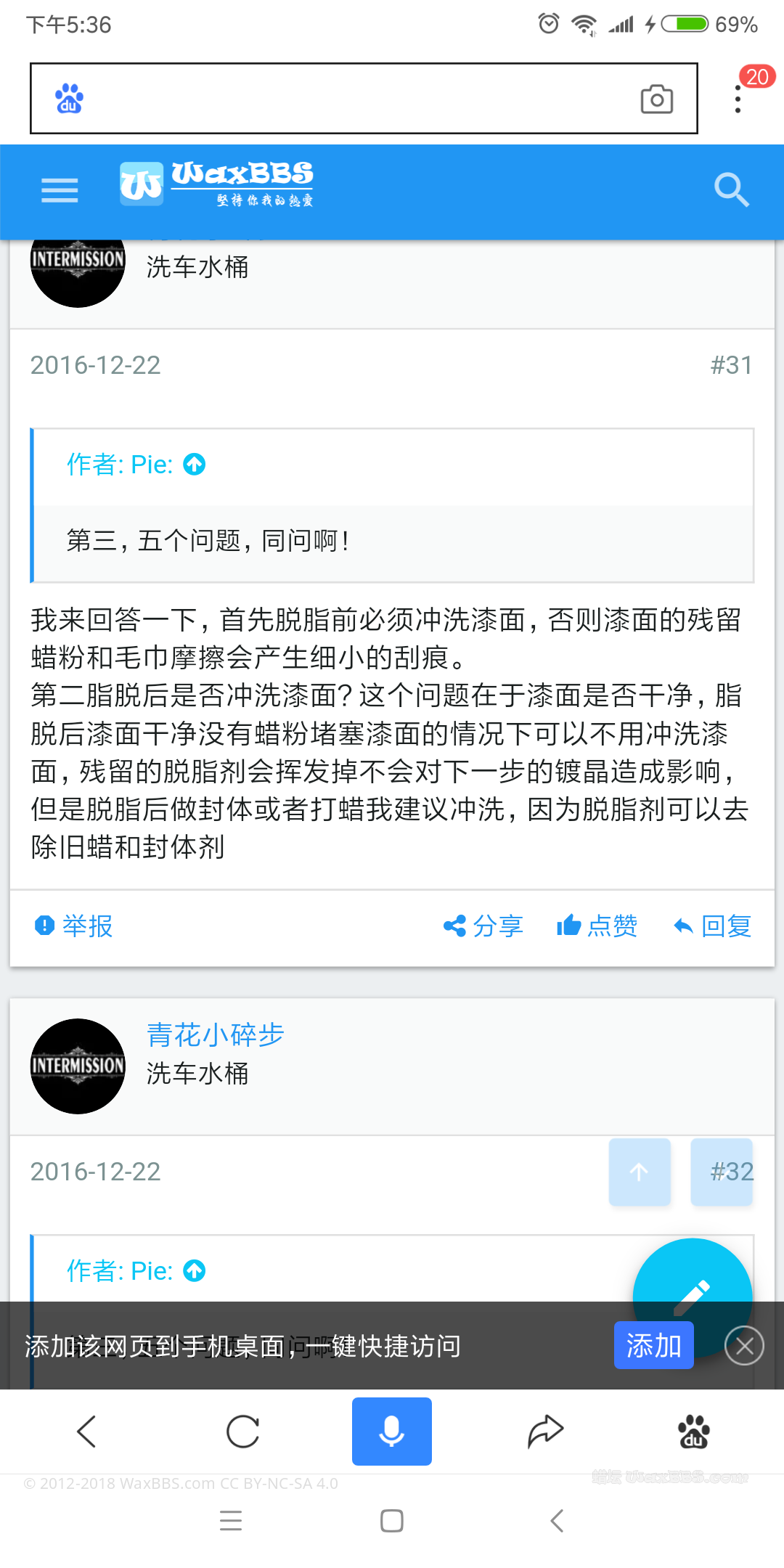

脱脂后不冲水是不是下图这个意思?还有抛光后如果漆面较干净,是不是不用整车冲水,直接湿毛巾脱脂,等脱脂液干了再镀晶?

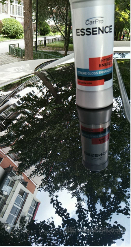

你发的截图里和你说的完全不是一种情况,他说的是用脱脂剂来除封体和蜡,而你是在抛光后除去抛光剂残留,抛光过程肯定已经把蜡和封体除掉了。抛完脱脂前可以冲,但是脱脂后完全没必要冲水啊,大部分脱脂剂都是挥发型溶剂,擦几下就没了,然后直接封体就好了。如果镀晶的话我更建议用primer(国内有些非官方翻译叫镀晶前置剂,其实属于镀晶系的抛光釉或AIO)来做最后的抛光还原,如carpro ESSENCE 或者 gyeon PRIMER,抛完等一个小时固化,然后不脱脂直接镀。好处是:一来可以节省步骤和时间,尤其是减少抛光后的擦拭次数,在没有润滑的情况下毛巾擦就有可能出细纹,水和大部分脱脂剂的都没有润滑,而这时用QD来润滑又会留下无用的成分;二来是抛完会留下含SiO2的上光和盖纹成分,与镀晶兼容还有助于绑定。 我很喜欢ESSENCE,光泽巨~~~好,还非常好下,这是我昨天用ESSENCE抛完拍的视频,截图可能不是很清晰
