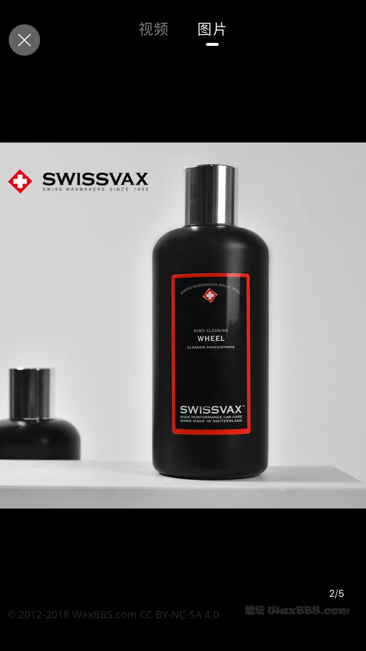

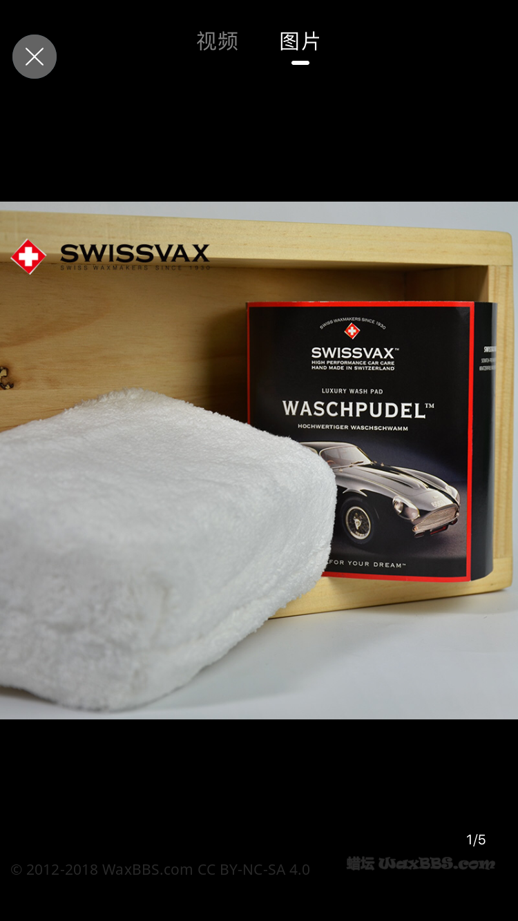

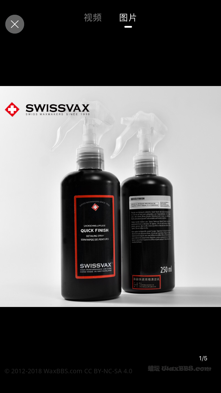

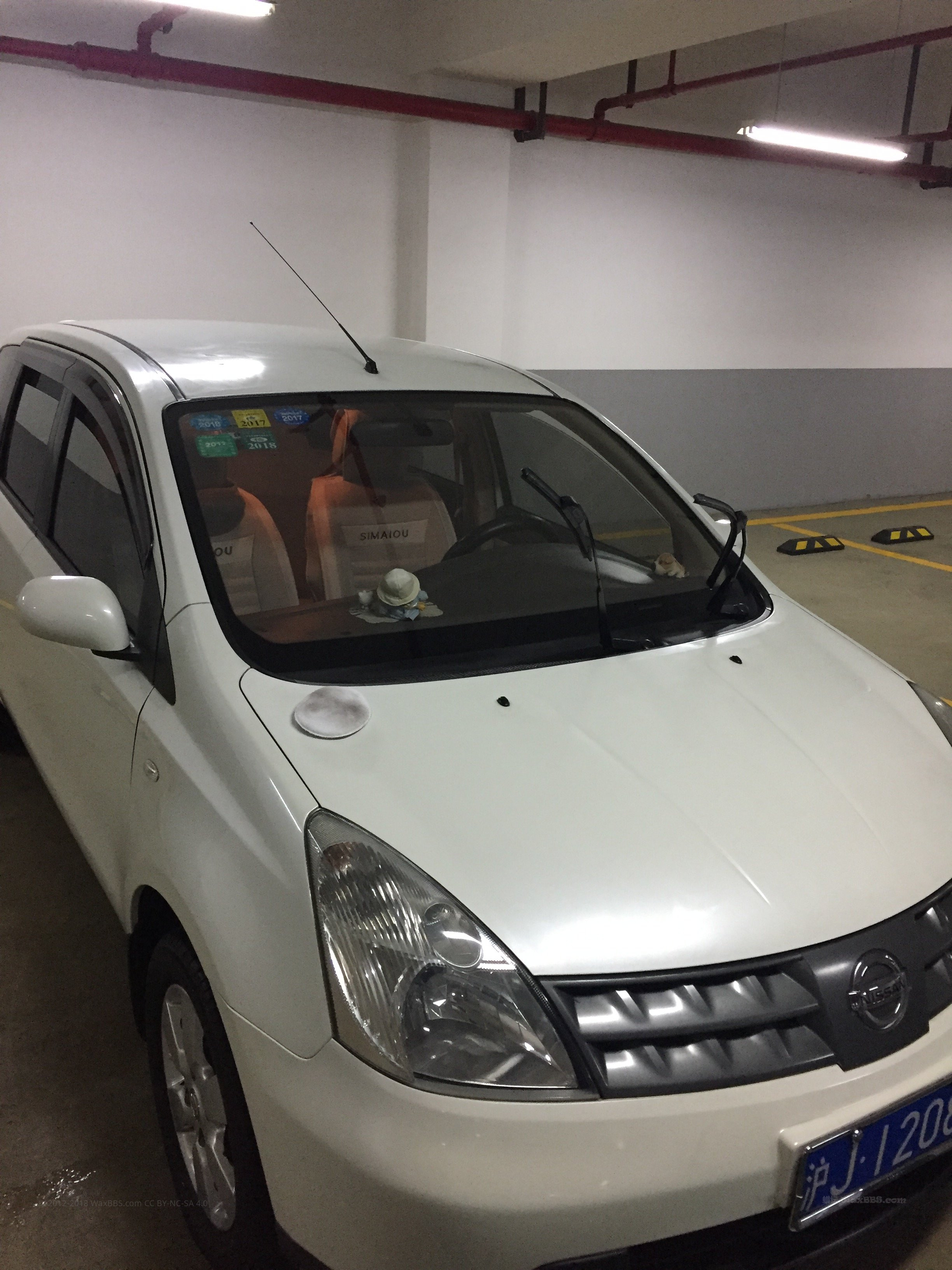

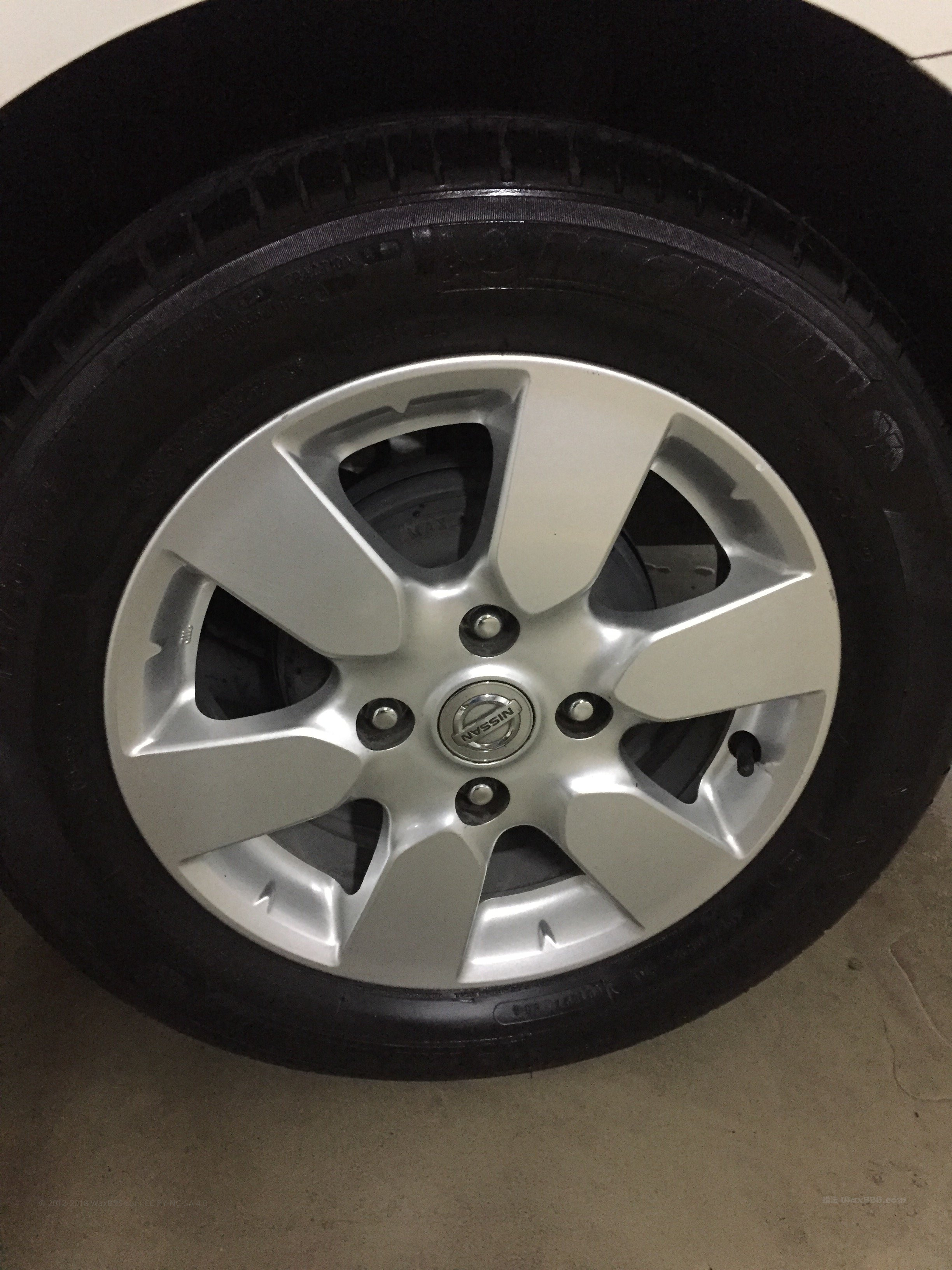

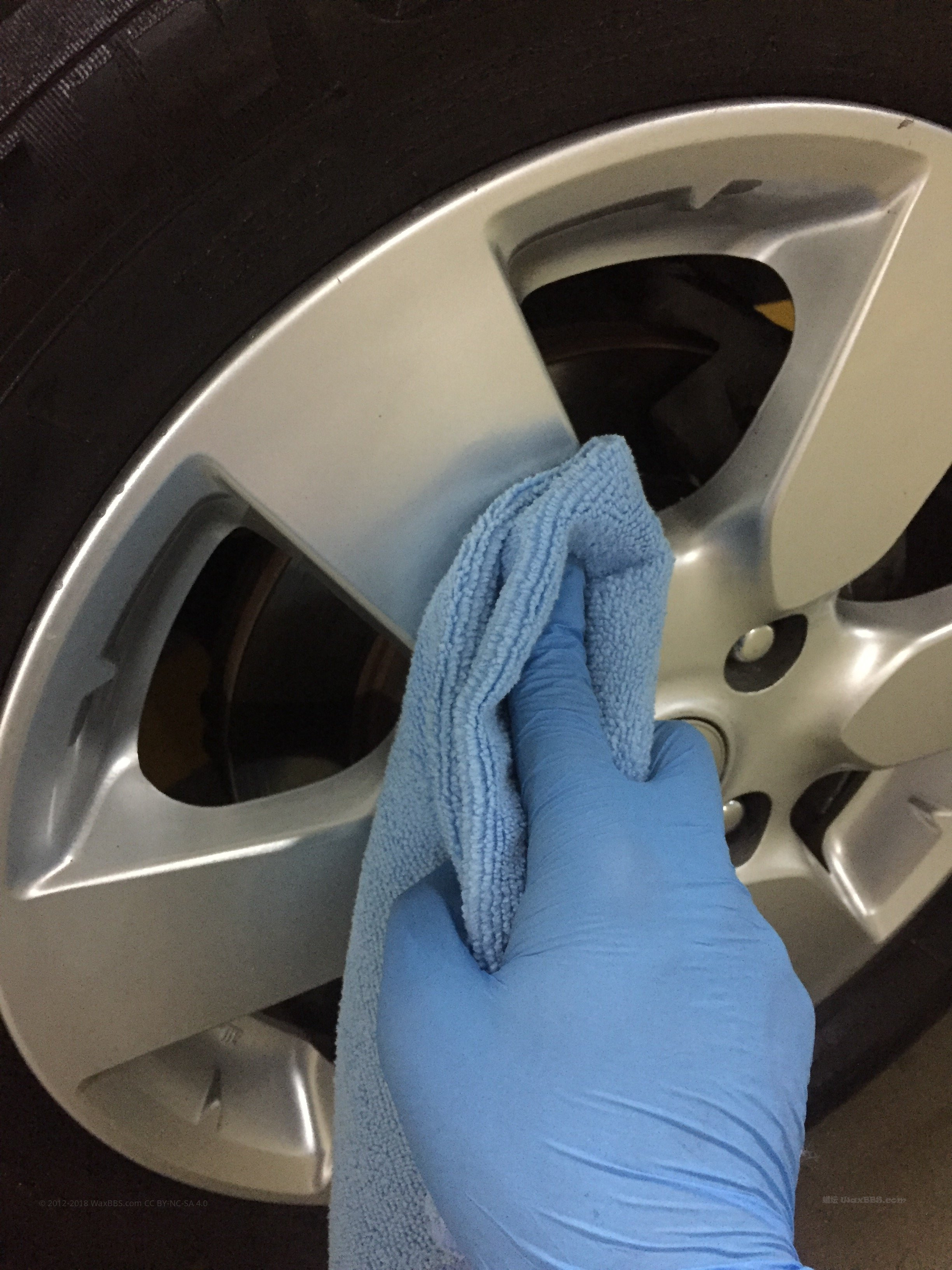

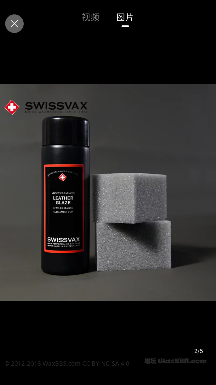

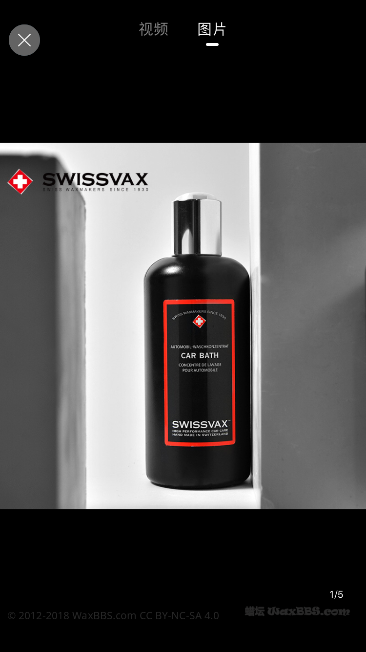

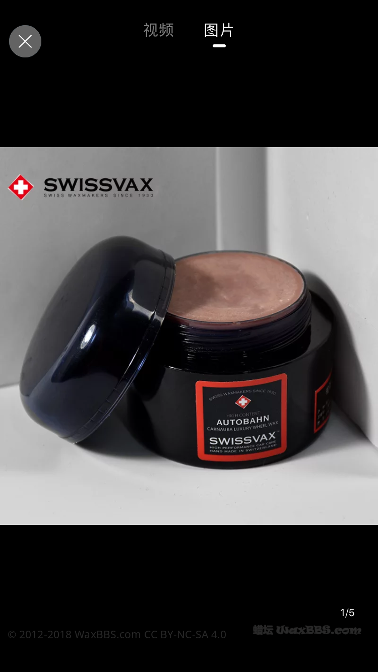

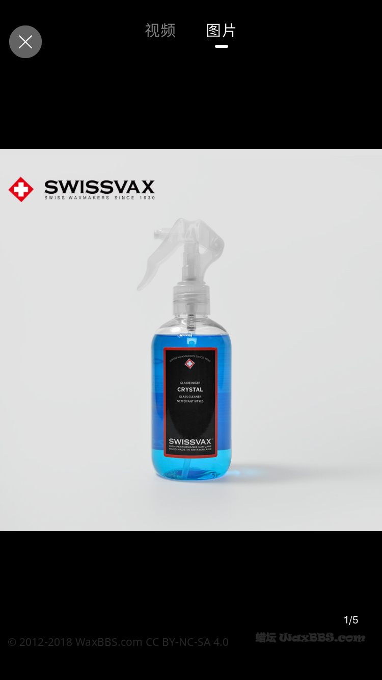

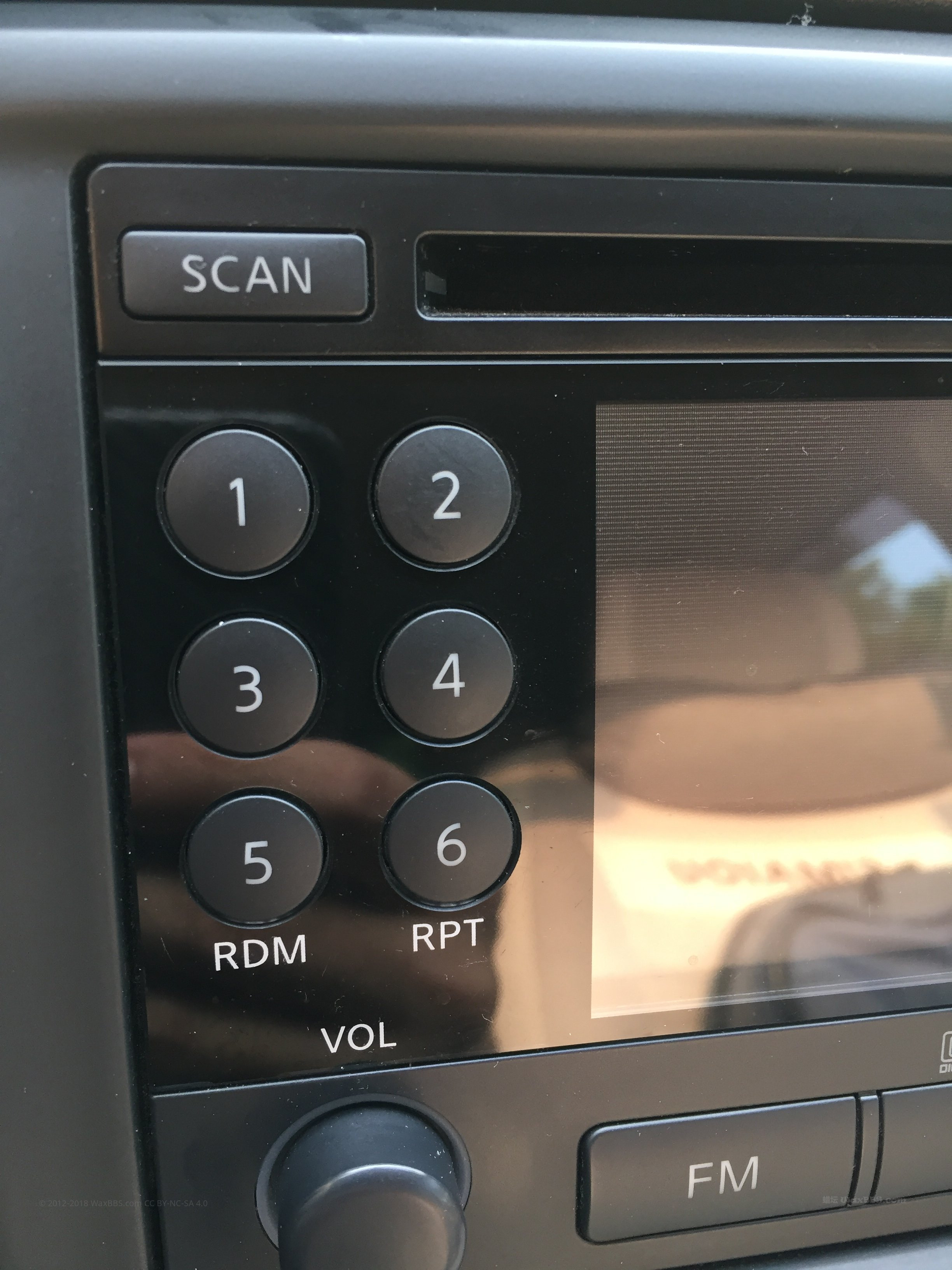

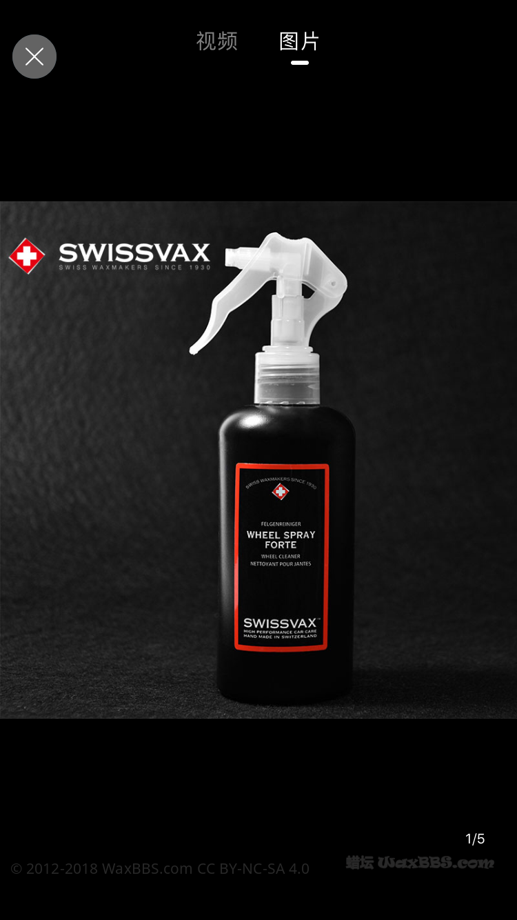

这车10年了,已经试了很多种方式。马上提新车了,所以问问大家,我对新车的第一次养护方式问题?
已经和4S店说了,千万千万不要给我洗车。我打算从4S店提回来后直接自己动手。

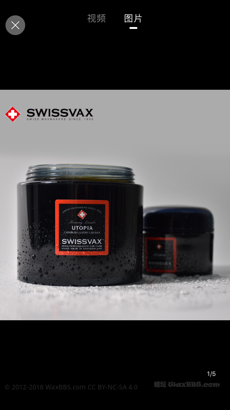

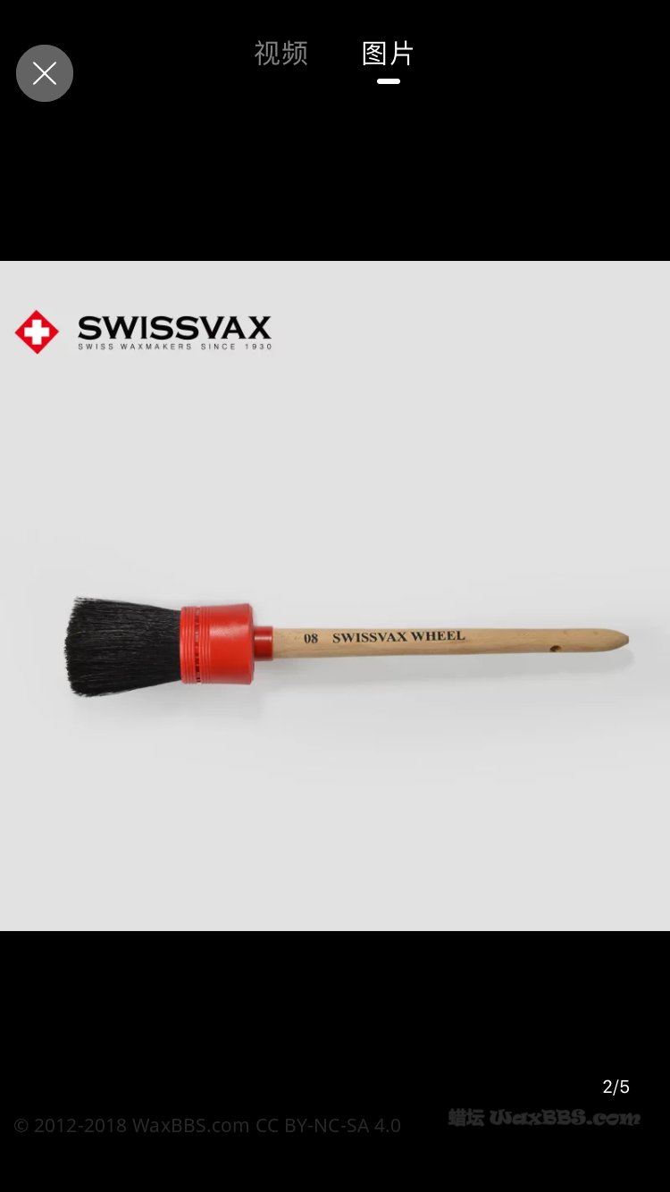

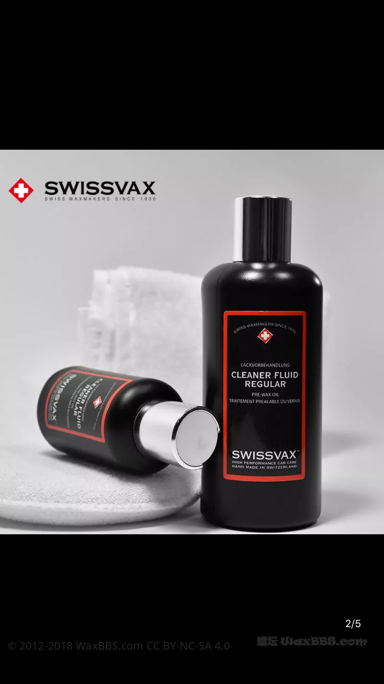

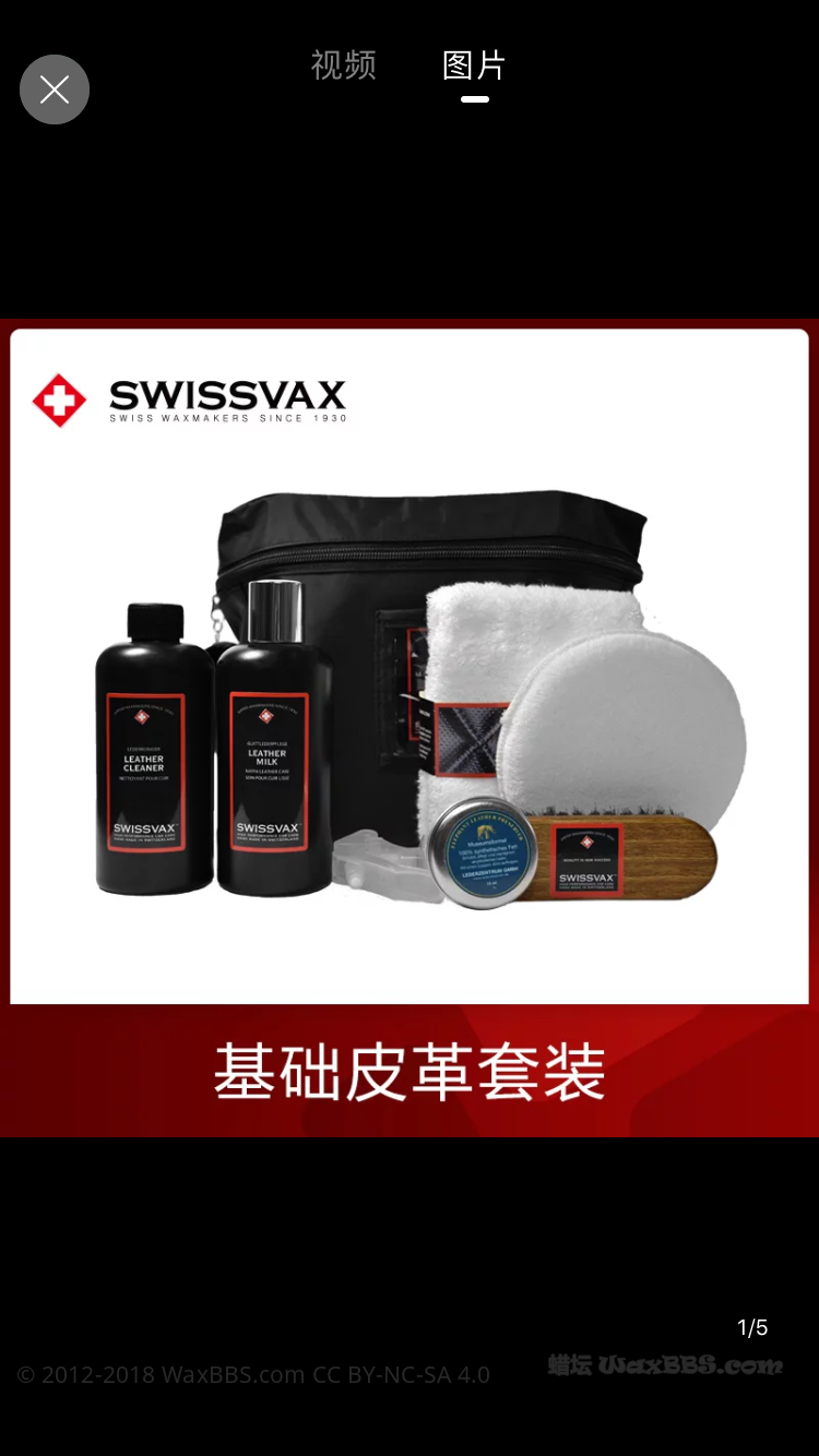

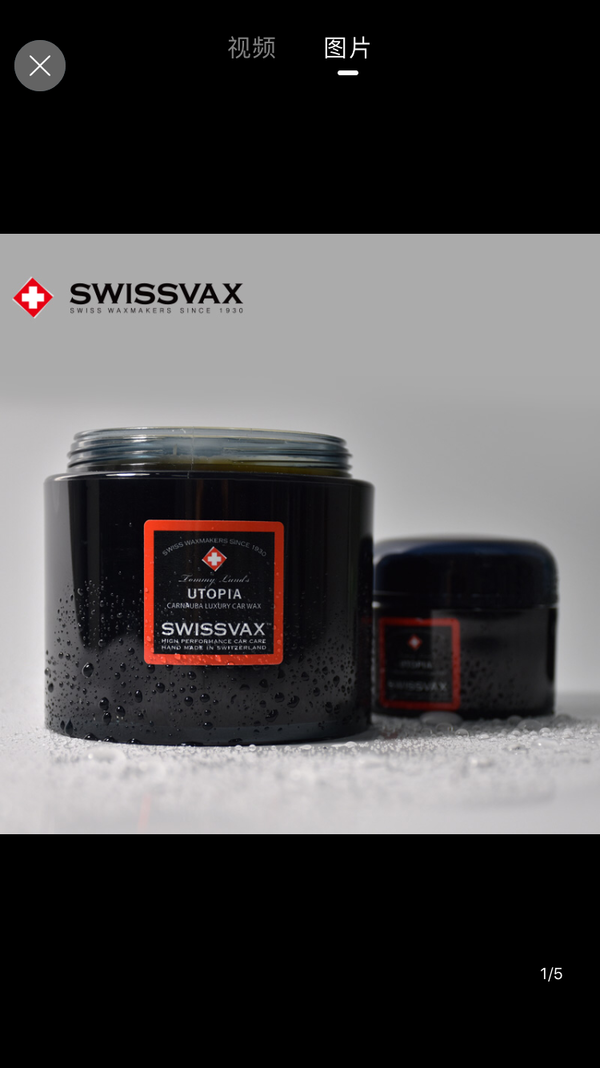

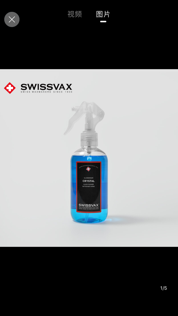

第一步PA预挂、预挂的同时清洁轮毂、第二步冲洗完后用两桶水洗车(洗车桶用的是化学小子外其余装备和养护产品均为swissvax)洗车海绵用了两块,一块上半身,一块下半身,洗完车后擦干。第三步漆面简单清洁,为新车装备了乌托邦车蜡,一次施工一个面(推完蜡过5分钟后下蜡)。第四步轮毂打蜡和轮胎上蜡。第五步机舱清洁上光,到此车身外部施工完成。第六步清洁内饰和真皮养护(全套工具和保养产品均为swissvax)然后就停在地库不开,第二天用莲花封体后,整个新车养护流程算完成了。我打算就这样操作不知有没有问题或者什么地方需要注意的?还有一个问题,我上完一遍蜡后是否有必要再上一层(第一层蜡下完后可以直接上第二层吗?还是要等第二天上)下完蜡同样不动,第二天莲花封体?其实swissvax中还是喜欢mystery,无奈新车也是白色的神秘并不适合它。

真是土豪:eek:!如果4s店给你的车是放在室内并且保护的比较好的车,那你的几个流程这样操作都没什么问题,关键是,很多4s都没什么室内车库,都是露天停放的,或者说车从他们集团别处调过来甚至停在总部的露天停车场,这样4s给客户的车大部分都是在风吹日晒雨淋了几个月甚至半年以上的严重库存车,这种车,,,呵呵,我之前在4s外包的汽美公司做过,这种车交车前让外包洗车工或者说技术很糙的美容学徒拿个抛光机随便撸亮点就可以了,。。说到这,你的车如果属于库存车里的野外停放型,,,有很大可能是,,那么,你以上流程就要改了:提车过来,两桶水洗车>擦干>去沥青>去铁粉>去水渍(明大那篇爬文了你就知道这个的重要性,如果是你的野外停放库存车)>魔泥>冲水擦干>查看划痕情况>再决定中抛还原还是直接镜面,然后清洁车辆蜡灰后,再上釉或者封体,等干了再上一层蜡就可以了。蜡不需要上两层,因为蜡堆叠没什么意义,蜡首先是封住漆面毛孔,本身并不是很厚,硬度也低,再打一层毫无意义,蜡打上去了要养护好才能持久,每次洗车后喷上快速护理QD,这样蜡的持续时间会很长,并且下面的封体啊釉啊丝毫无损。水激活类QD我用穷小子和化学小子,穷小子是香草香芋味,紫色,很好闻,且保护效果很不错,化学小子是橙色,橘子味,效果还行,不过我感觉穷小子好点
