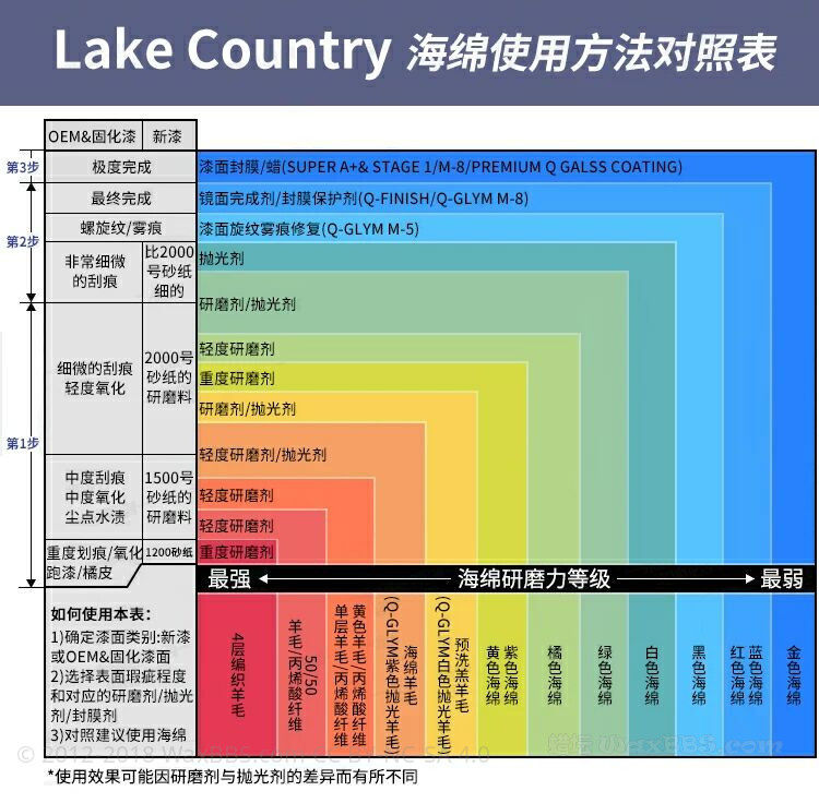

还是来张图吧:
eg0.下图最左下角的切削力最强的暗红色区域“4层编织羊毛”实际就是指的四股加捻长羊毛盘,而切削力排第三的橙色区域“单层羊毛”就是指普通常见的不加捻的长羊毛盘,可以理解为“单股”。有兴趣还可以买个排第二的羊毛及丙烯酸纤维混纺的盘试下切削力是不是强于不加捻的普通长羊毛盘。

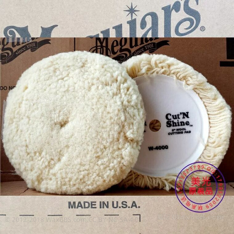

eg1.美光w4000四股加捻超粗切羊毛盘。杀伤力爆炸

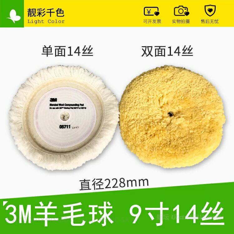

eg3.3M加捻羊毛盘

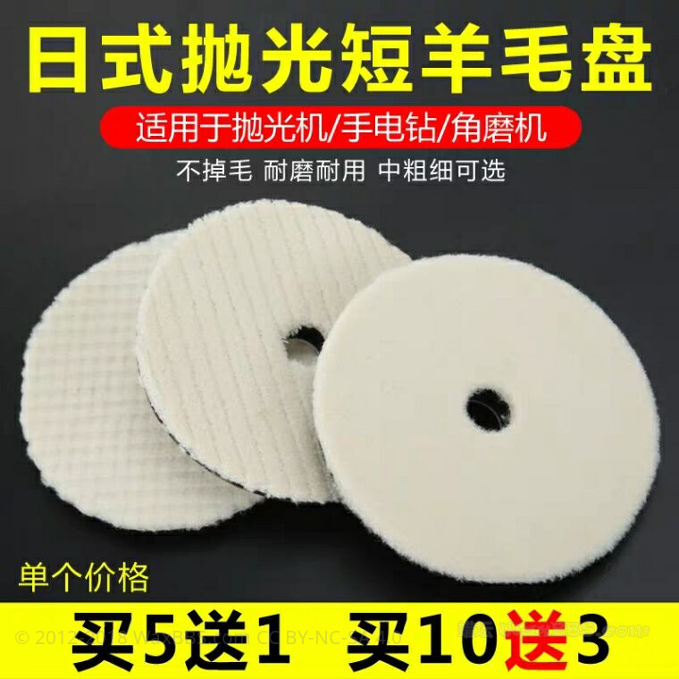

eg6.无花纹短羊毛盘&一字纹短羊毛盘&十字网格短羊毛盘
eg7.无花纹短羊毛

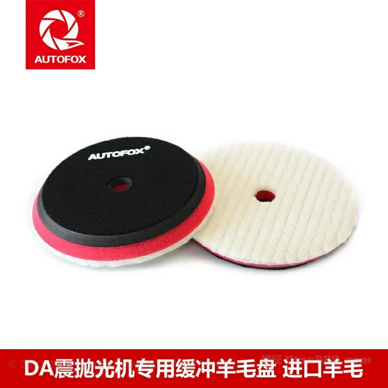

羊毛盘按海绵垫缓冲垫的厚度分无缓冲垫羊毛盘(近似无,还是有一点海绵厚度的其实,典型就是湖国那个紫色无垫,下图)、薄款海绵垫的羊毛盘(CAJ蓝色DA用羊毛盘)、一般厚度款海绵垫的羊毛盘。
eg8.无缓冲垫羊毛盘
eg9.一般厚度款羊毛盘

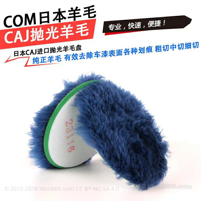

羊毛盘按机子适合使用程度又分RO用羊毛盘(海绵垫一般较厚)、震抛机(DA、GA)用羊毛盘(海绵垫一般较薄,典型的是日本CAJ羊毛盘)。
eg10.CAJ羊毛盘

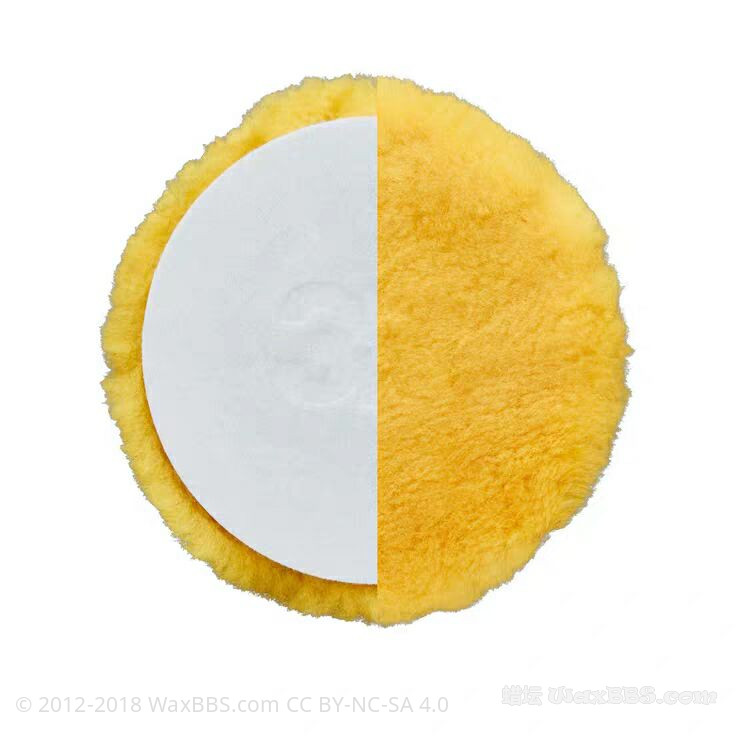

羊毛盘按颜色分又有黑色、白色、金色、黄色、紫色等,羊毛盘按羊毛材质又分硬质羊毛所制羊毛盘(羊毛软硬由加工工艺所致)、软质羊毛所制羊毛盘(如羊羔毛),发泡羊毛盘,还有毛皮一体的。

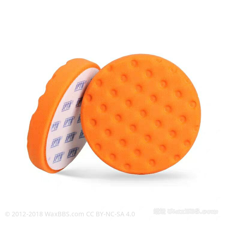

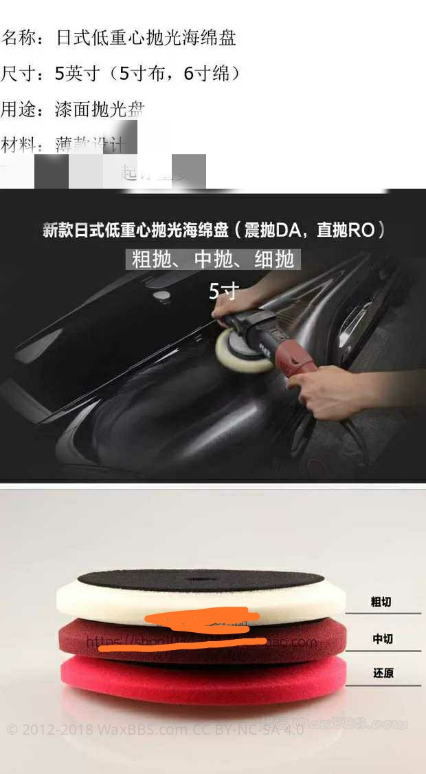

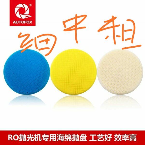

海绵盘一般粗分为粗中细三种切削力度,实际上,可细分为:超粗切、粗切、中粗切、中切、中细切、细切、超细切、无切削力。湖国的海绵盘就是典型的按切削力细分。一般都是按三种或者四种分.
eg11.湖国(Lakecountry)CCS系列之九连珠
eg12.粗中细海绵盘

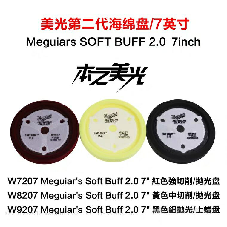

海绵盘按包边与否又分全包裹羊毛盘(包边)羊毛盘,不包边羊毛盘。包边,典型的就是美光的。
eg13.美光Meguiar's包边款很好用
海绵盘按机子适用分为旋抛机用,震抛机用,通用。旋抛机一般用较厚,震抛机用较薄。

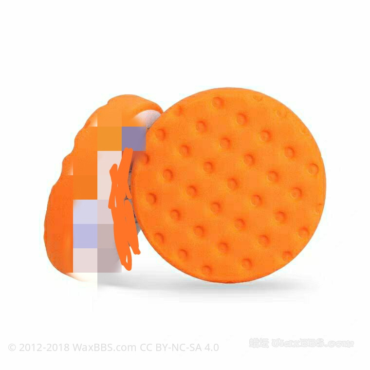

海绵盘按形状分直角海绵盘,斜边海绵盘。
eg14.
海绵盘按厚度分高重心海绵盘(很厚),一般厚度的海绵盘,低重心海绵盘。
eg15.低重心海绵盘切削力更强,但也更危险。

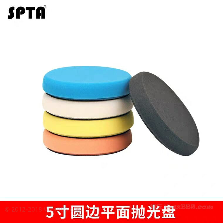

兔毛盘可以视为切削力比较低的羊毛盘。

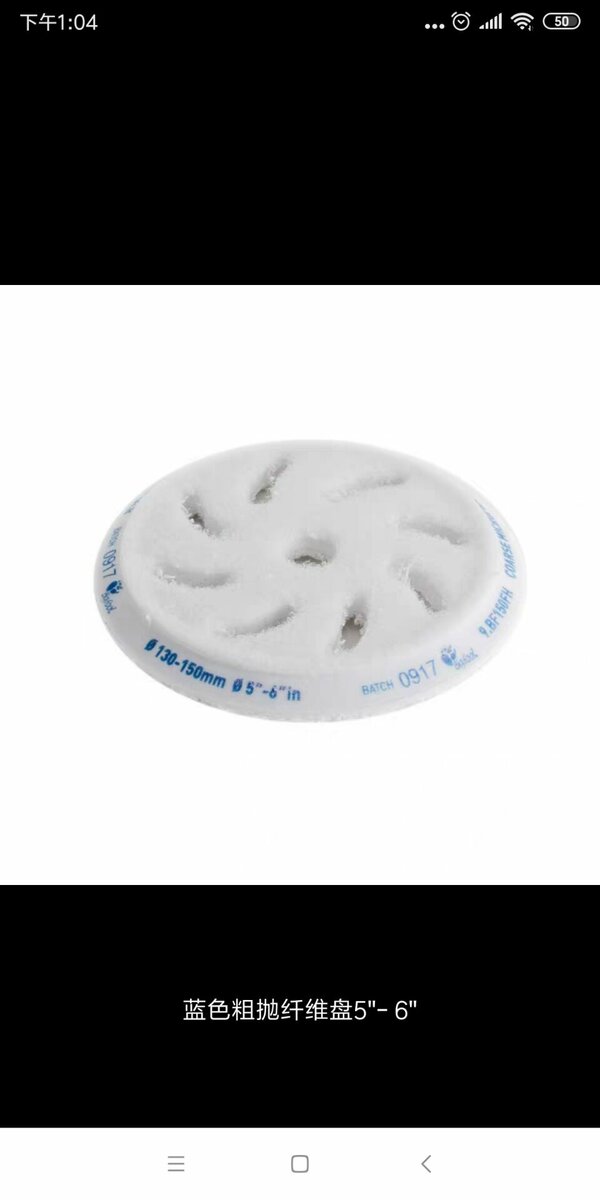

纤维盘,老外设计用来增强DA机切削力的产物,老外用的多,国内用得少,具体使用技巧,搭配方法都不甚了解。有无垫和有垫款。
eg17.美光超级纤维还原盘DMF6(切削盘DMC,最新的官方说比DMC切削力增加25%的DMX),和他们的超纤抛光系统匹配。
eg18.某小子的纤维盘垫子
eg19.某狮纤维盘

eg3.3M加捻羊毛盘

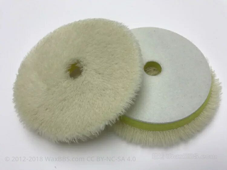

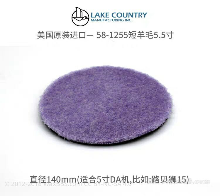

eg8.无缓冲垫羊毛盘
eg9.一般厚度款羊毛盘

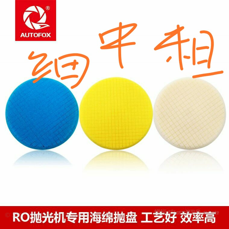

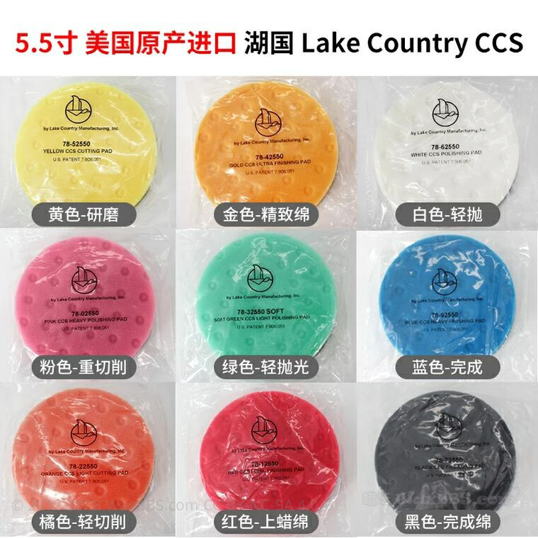

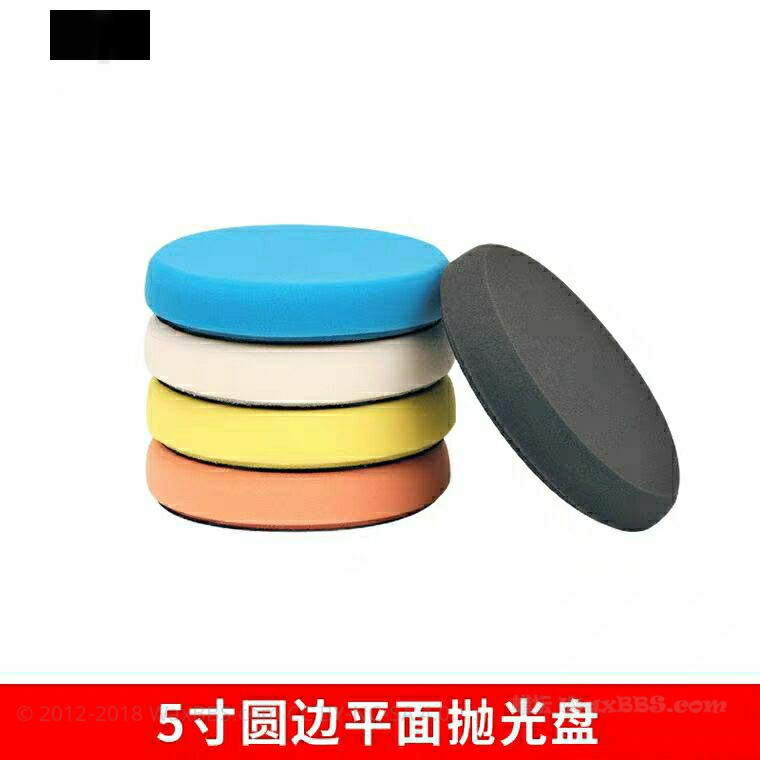

eg12.粗中细海绵盘
海绵盘按来源分全进口、进口材质国内加工、全国产。

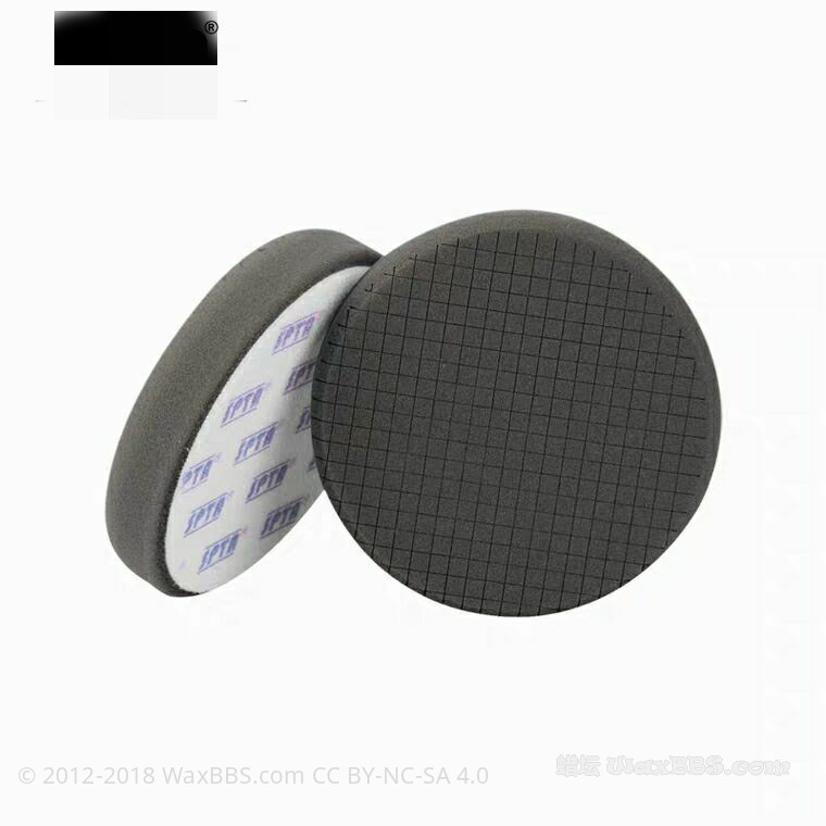

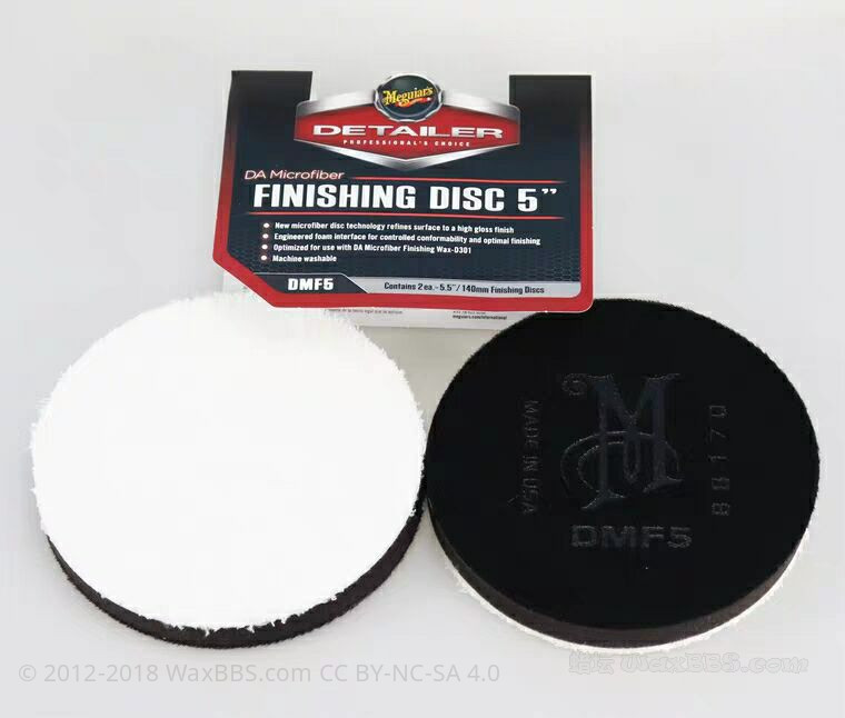

海绵盘按形状分直角海绵盘,斜边海绵盘。
eg14.

海绵盘按盘面花纹分:无花纹海绵盘,蜂巢海绵盘(湖国有个典型),凹点海绵盘(湖国有个典型),网格海绵盘(网切海绵盘),斜花纹海绵盘,等。。这些花纹跟切削力有一定关系,本人也还没去研究具体作用,不过花纹有储存研磨剂及残渣的作用是肯定的。
eg16.某牌子海绵盘,盘面花纹式样多
