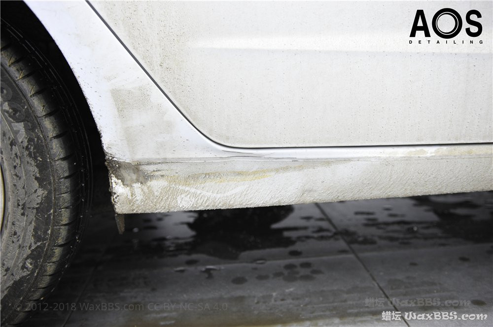

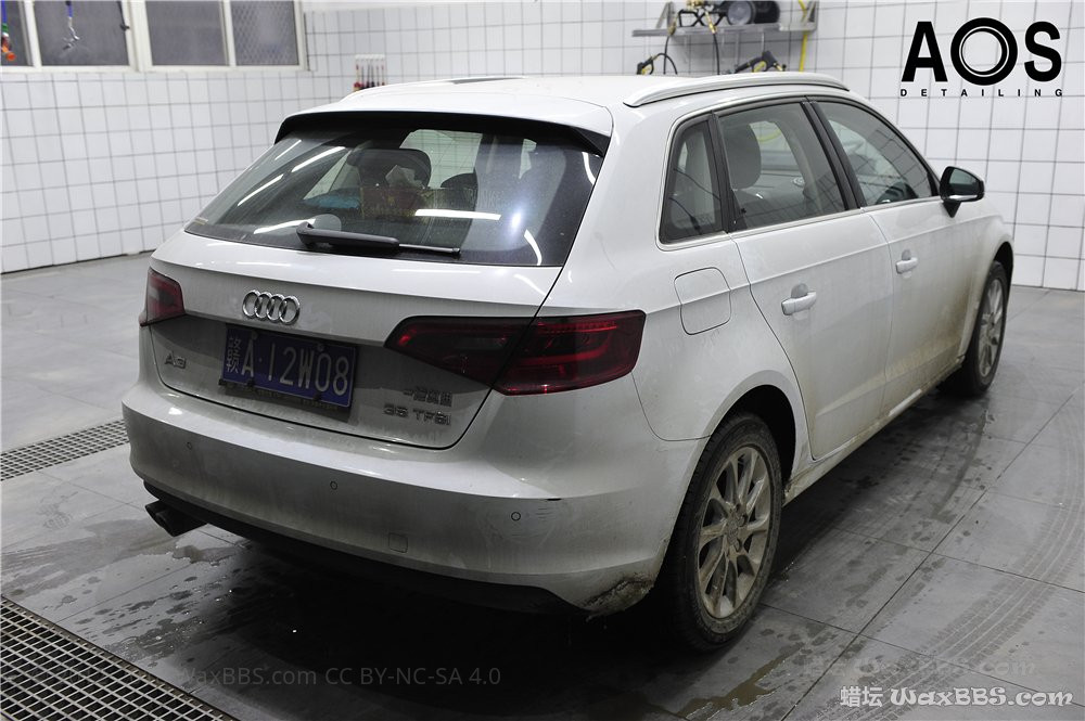

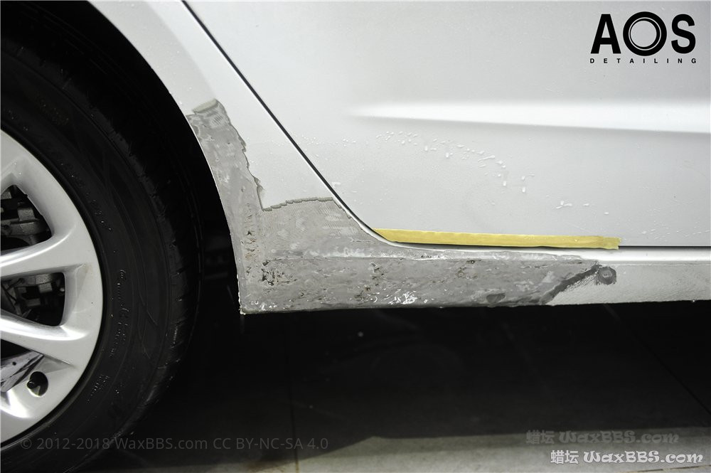

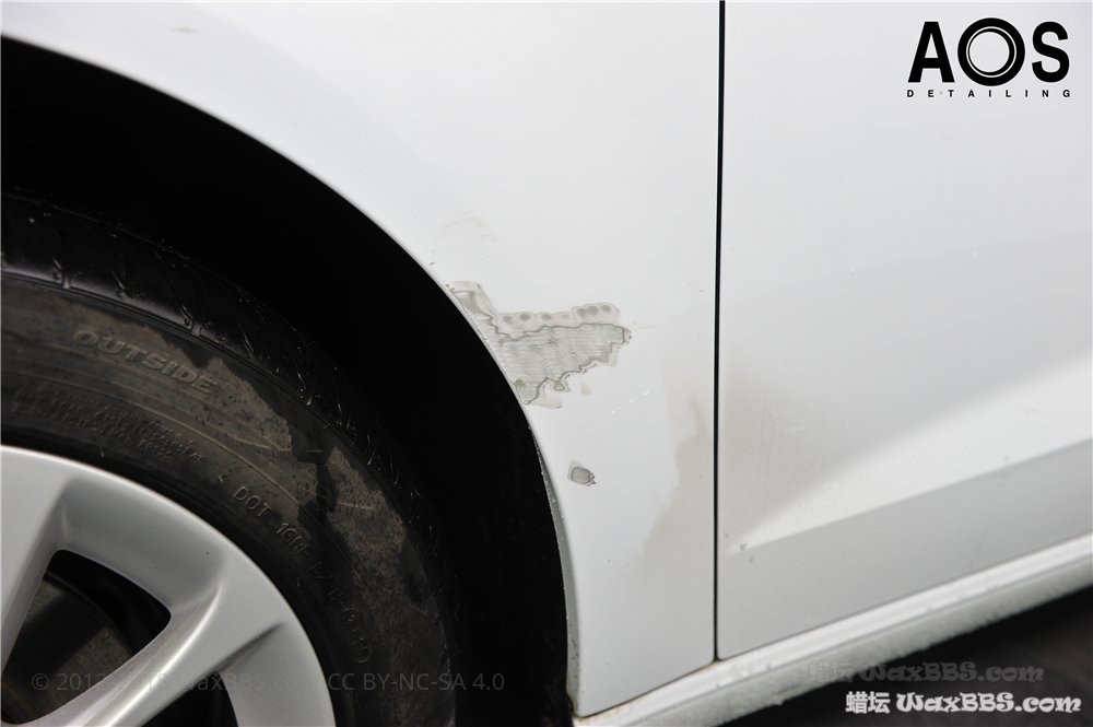

啊哦,一看!右边裙,后保险杠都挂彩咯。。。再来看看受伤的细节吧!
边裙受伤还是有点小严重!

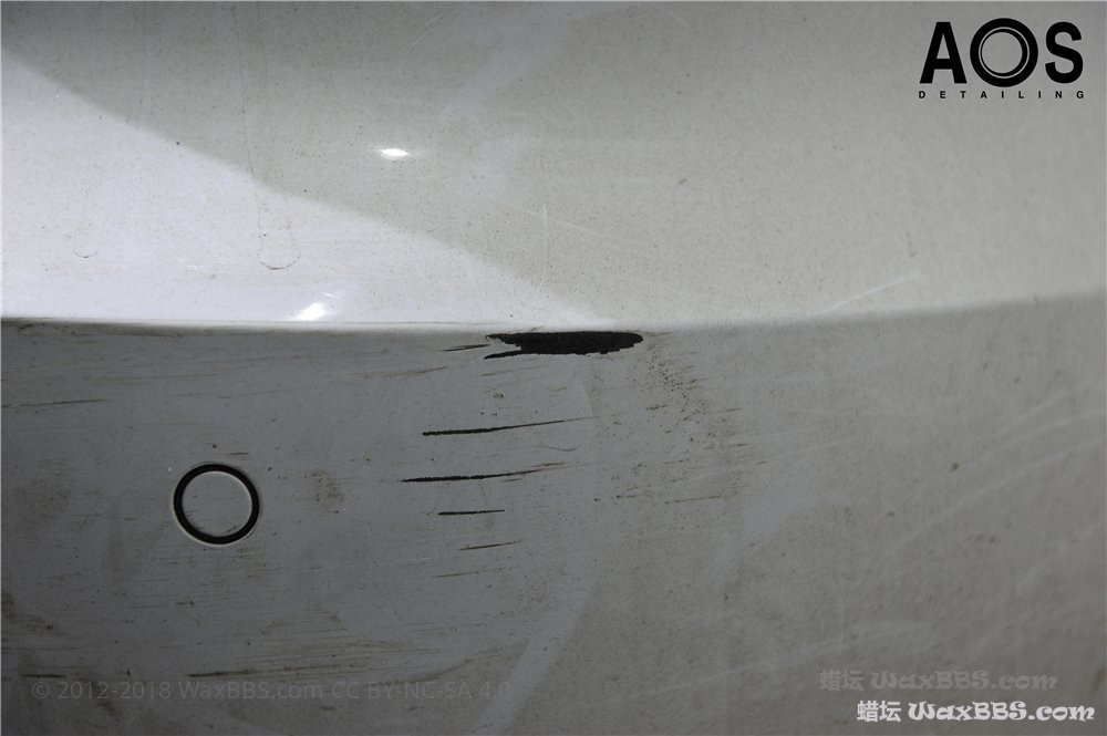

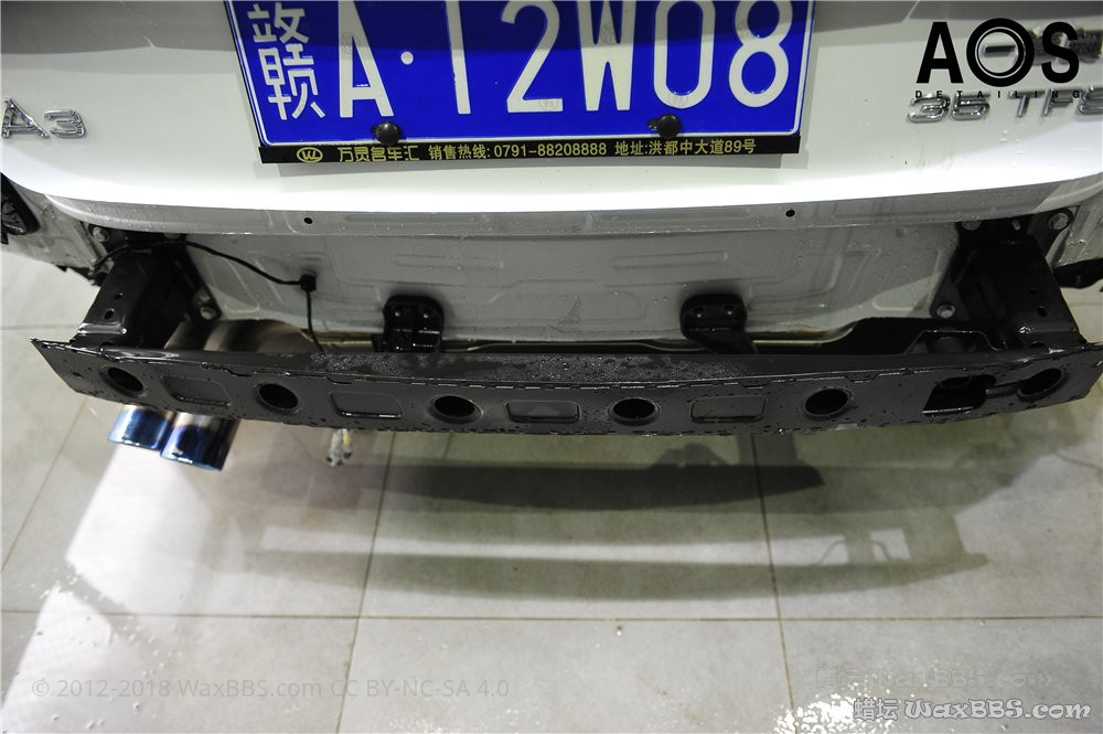

后杠被三者追尾,车主去4S定价后,依然选择我们来施工~~感谢车主兄弟对我们信任!

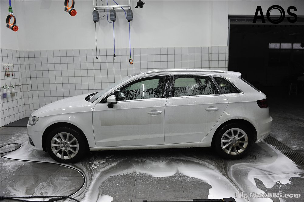

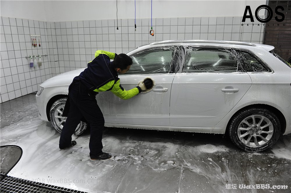

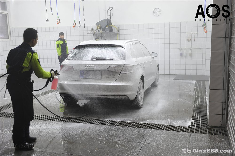

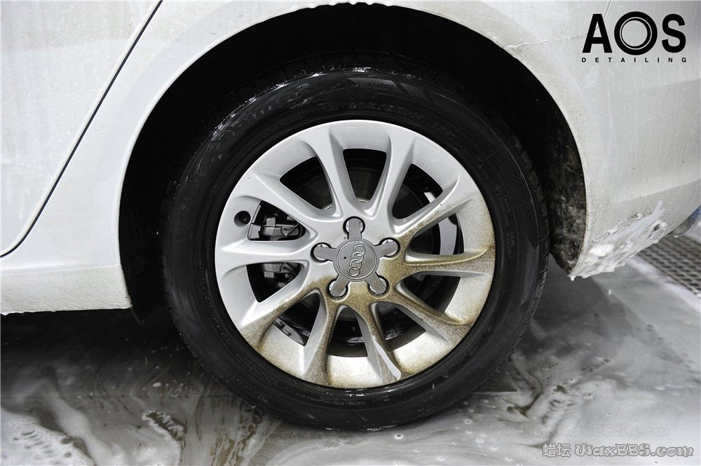

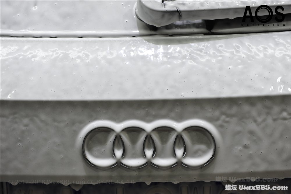

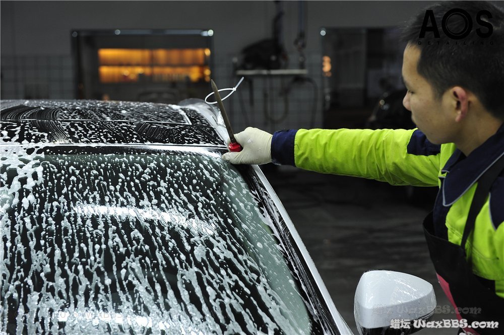

好吧,车来了,先按照我们标准的洗车流程将外部先进行清洗吧。。。
1、泡沫预洗

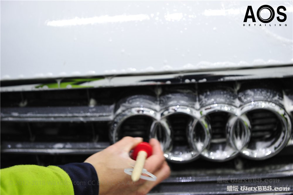

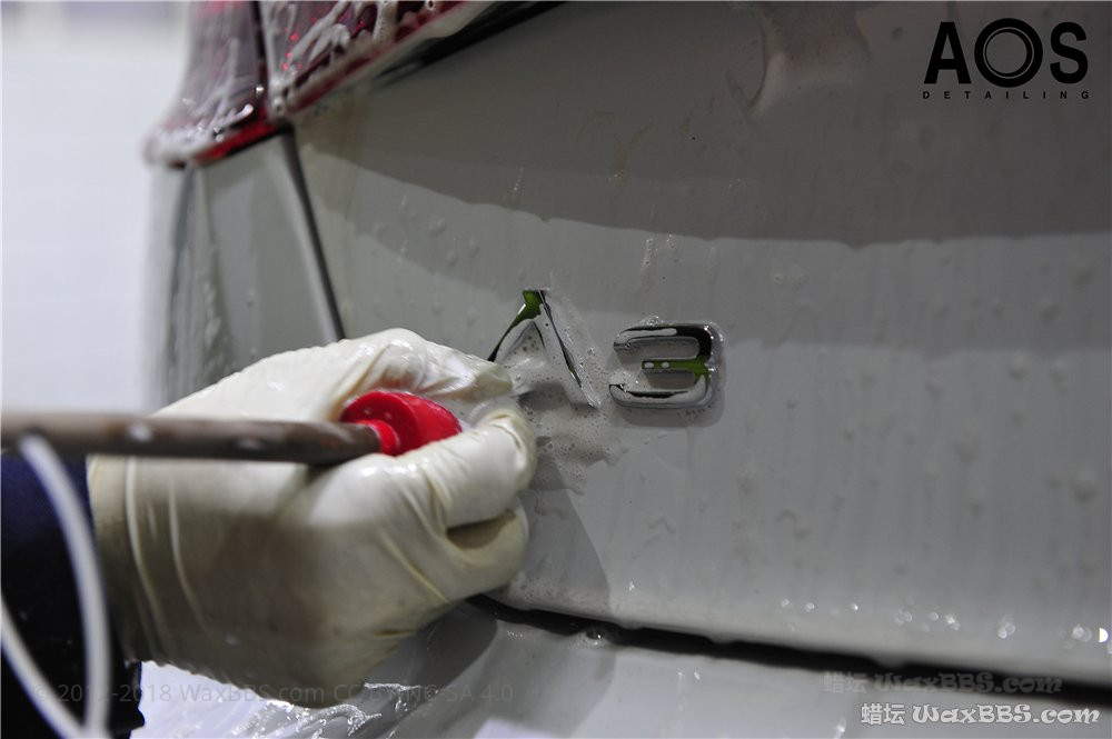

2、刷细节
3、冲洗车身
冲洗部位的对比
4、二次泡沫
5、擦拭车身

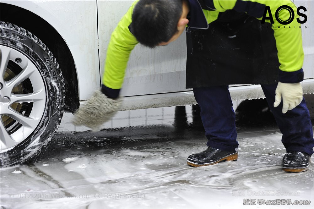

6、换个手套擦拭边裙
7、冲水收水

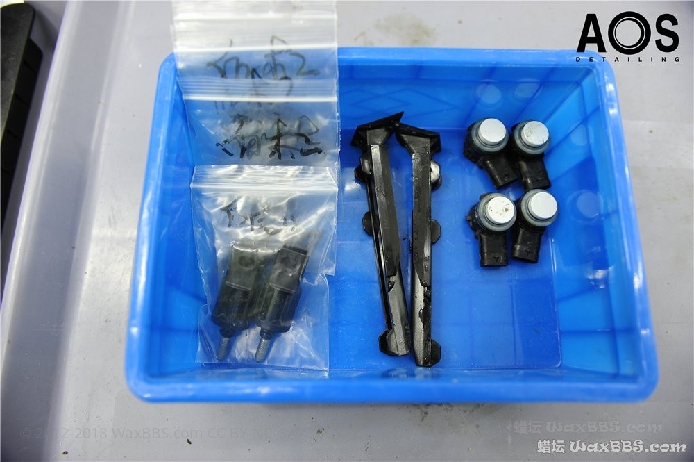

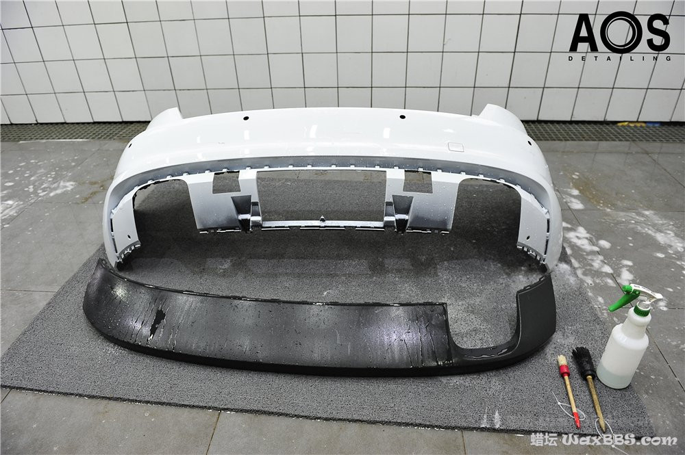

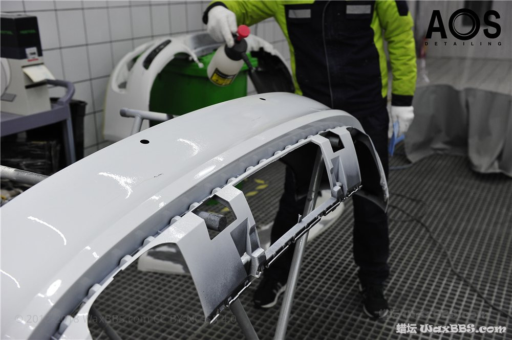

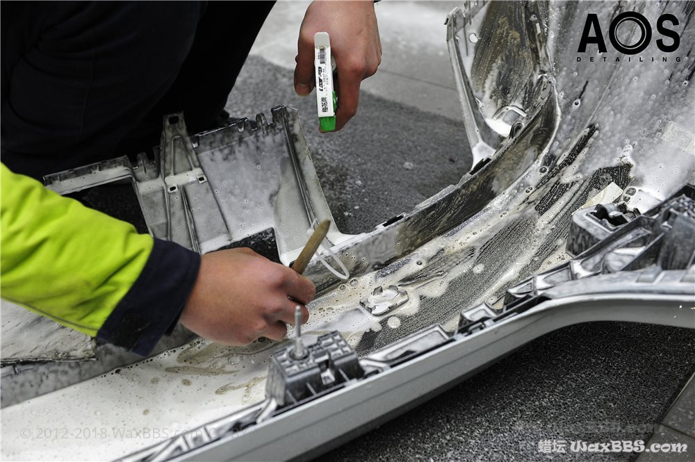

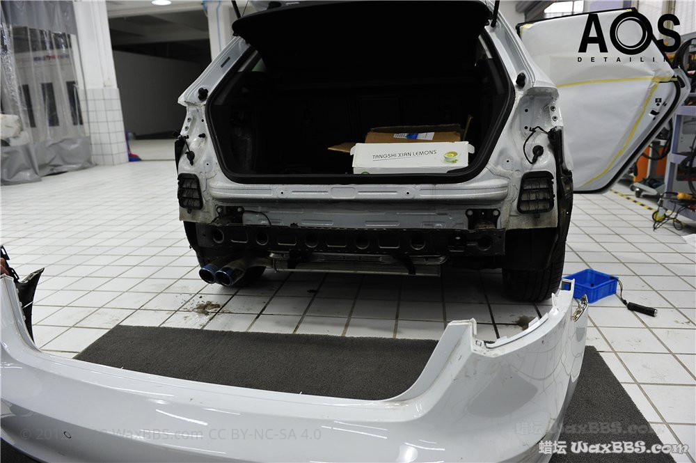

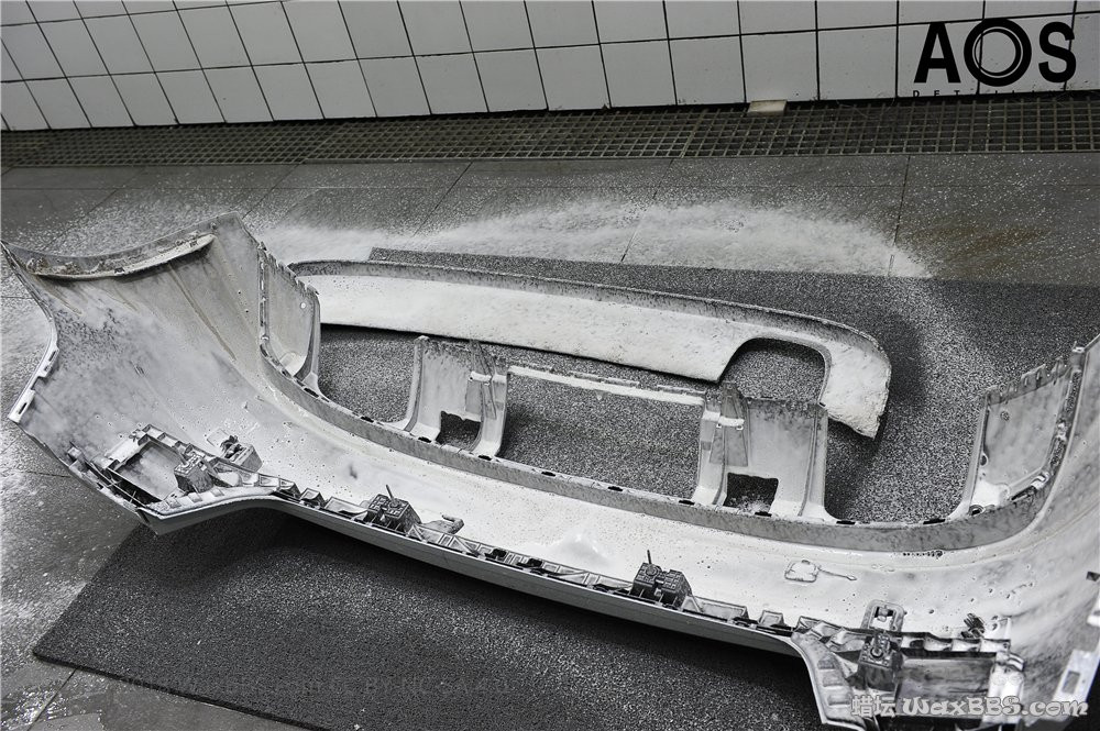

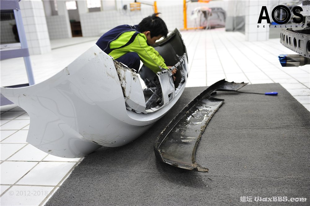

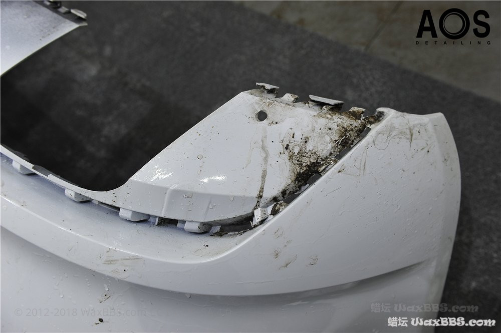

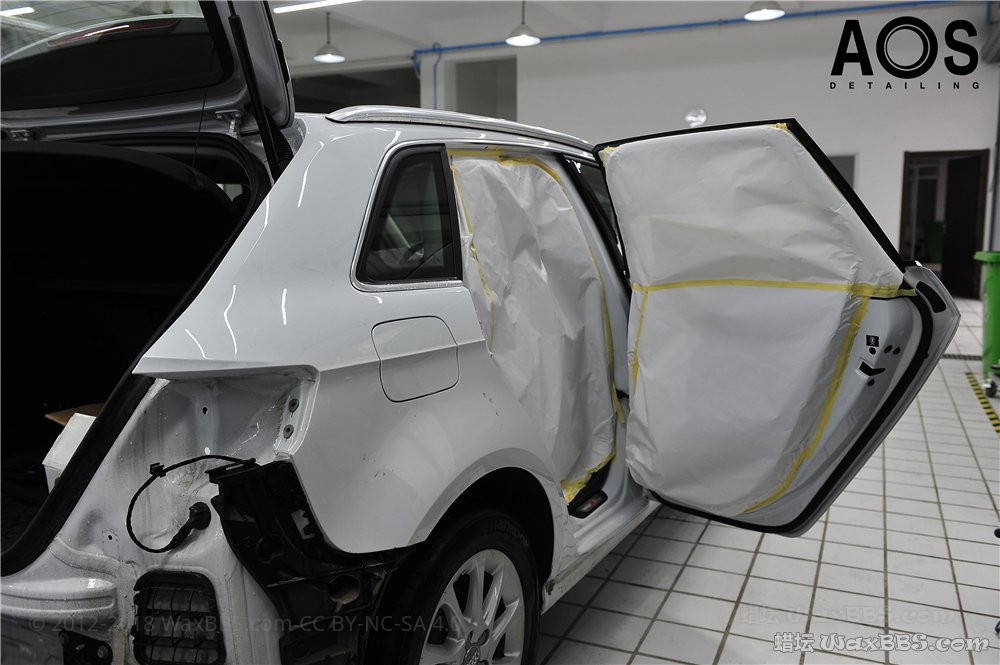

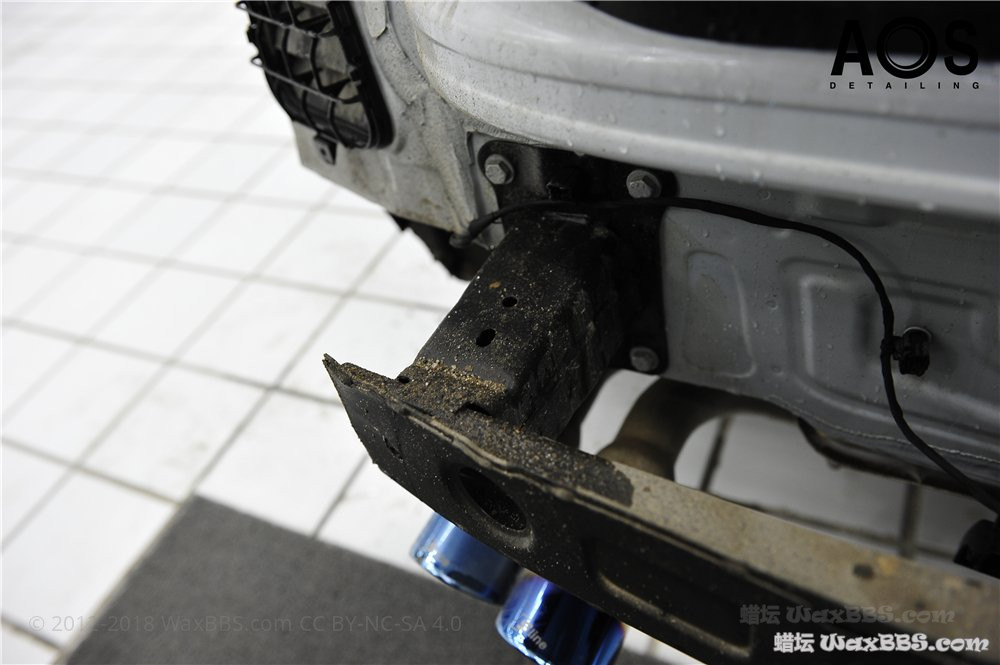

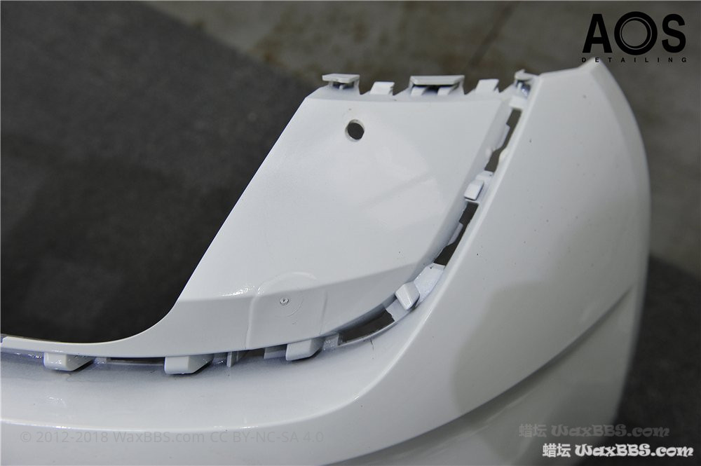

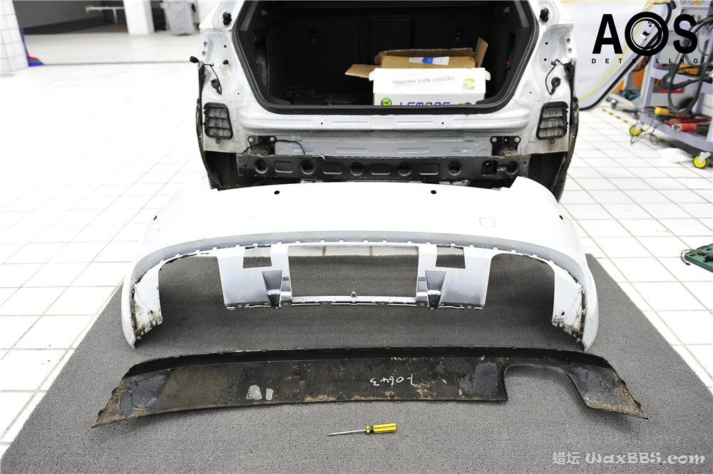

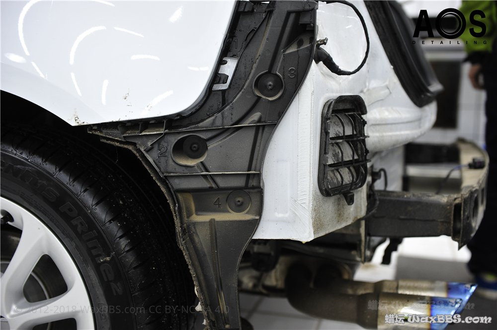

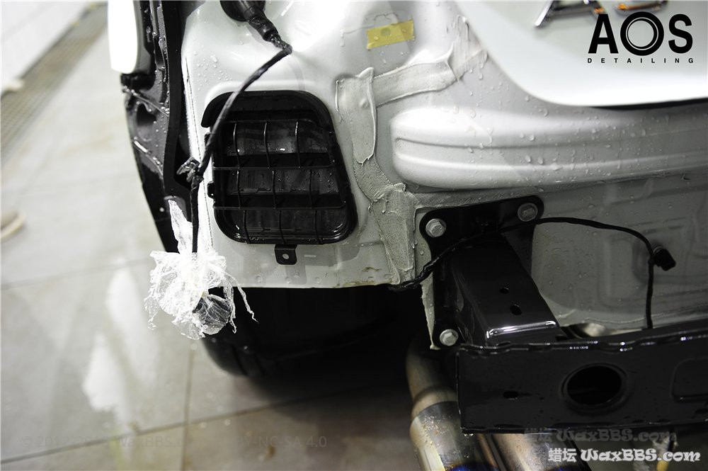

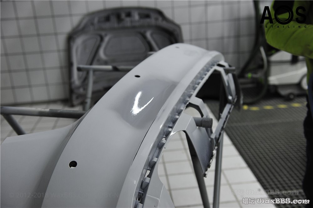

保险杠想要细节做得好,必须拆!分解保险杠上的灯及塑料件!
保险杠拆下后,我们要求员工不能放到水泥地上,怕磕碰,产生较深的划痕!于是,我们买了很多丝圈垫垫着!

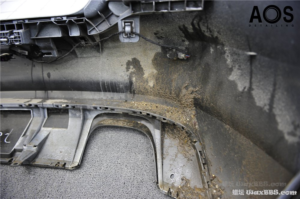

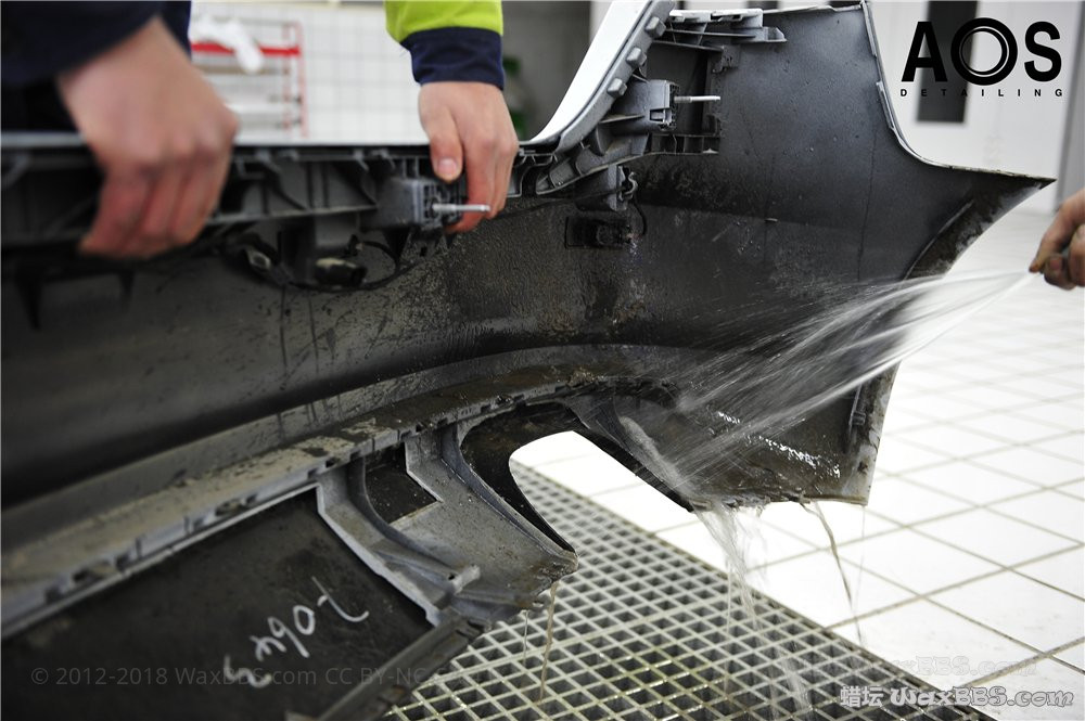

拆后,可以看到明显平时不能清洁到的隐秘部位!对于做美容的兄弟朋友们来说,怎么能受得了!!好吧,我们待会洗洗吧!!!

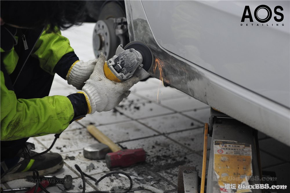

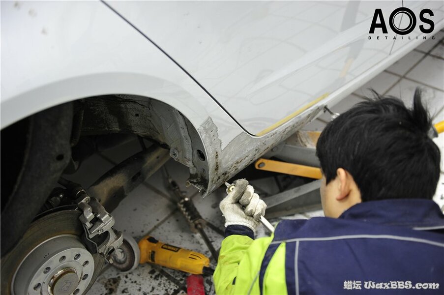

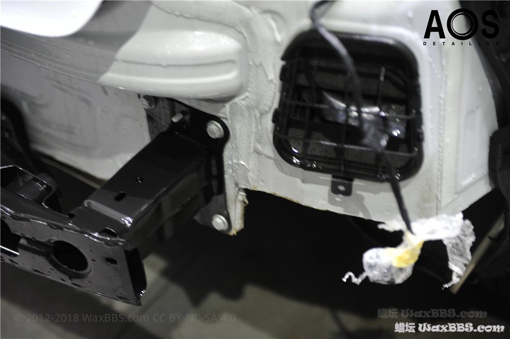

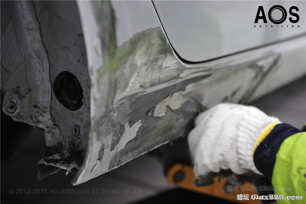

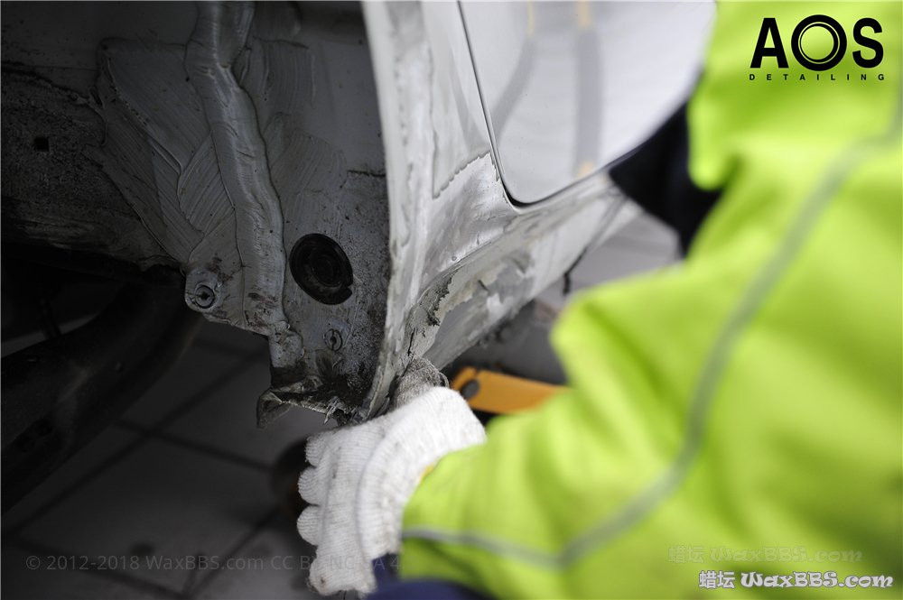

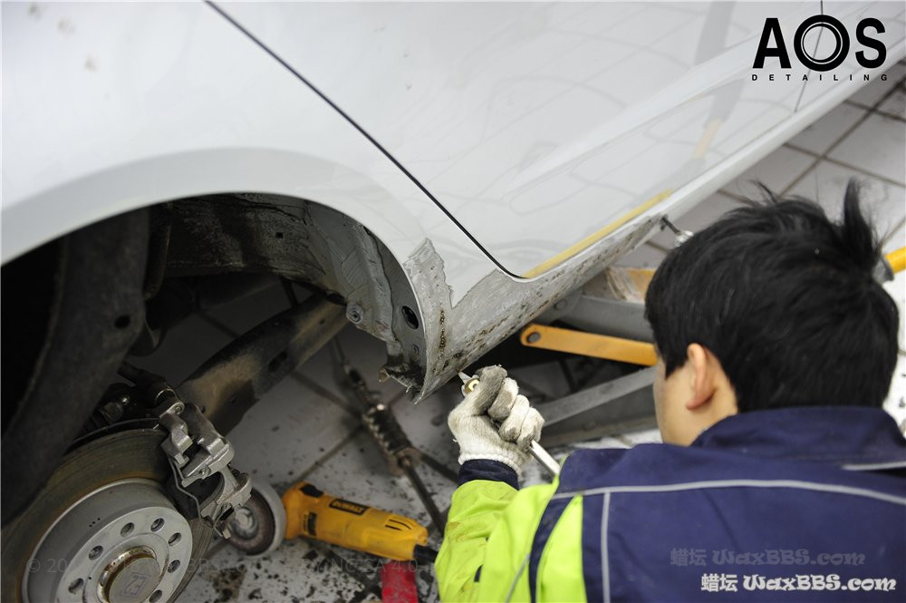

保险杠分解后,我们来进行边裙的修复吧!先去除旧漆。。。。

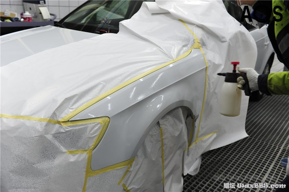

这时,保险杠已经清洁完成,进行打磨去除旧漆前的除油!!!为什么需要除油?因为很多车会有抛光和打蜡的习惯,所以去除旧漆上的蜡层,按照油漆厂家的要求,必须进行。但是现在很多店,包裹高端4S,基本不会去做这个步骤,第一是麻烦,浪费时间,逼近效率就是人民币的年代!所以能省就省,另外就是成本!!!!

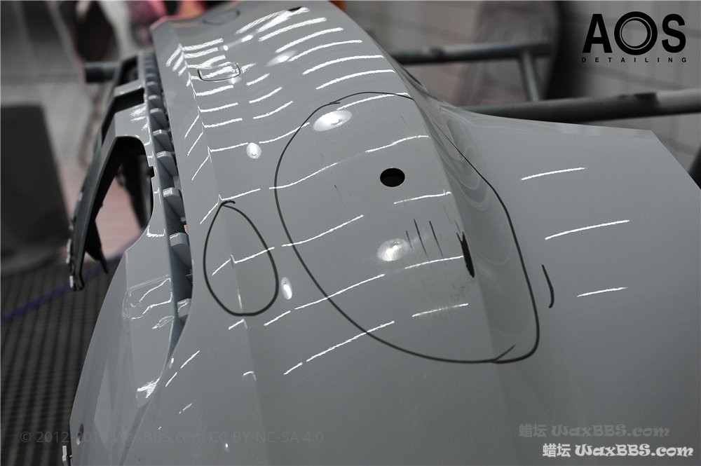

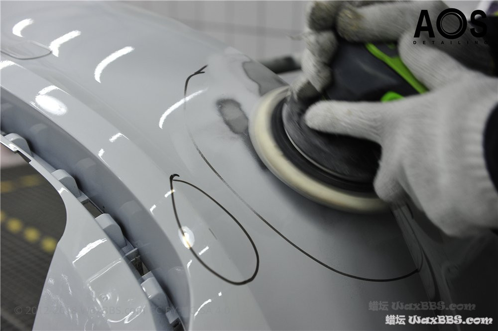

用水性笔确定损伤部位 ,便于后期的施工。

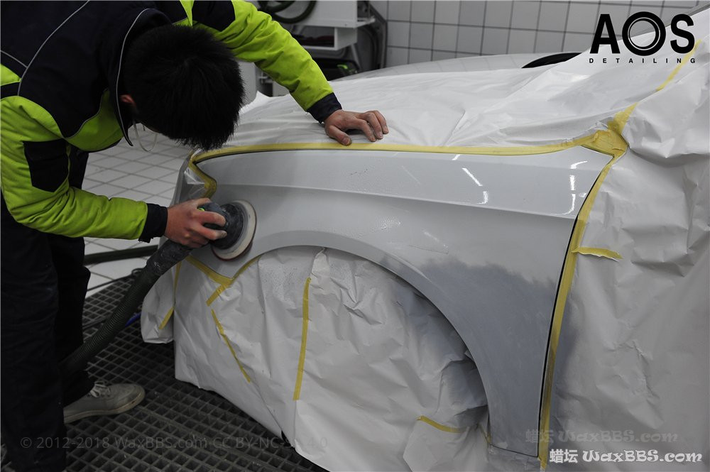

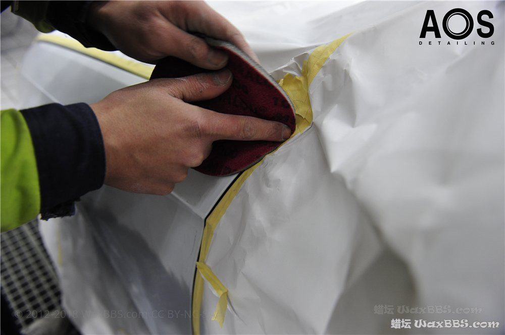

使用双动作偏心轴5号磨机 搭配80-180号砂纸进行旧漆的去除,打磨出羽状边

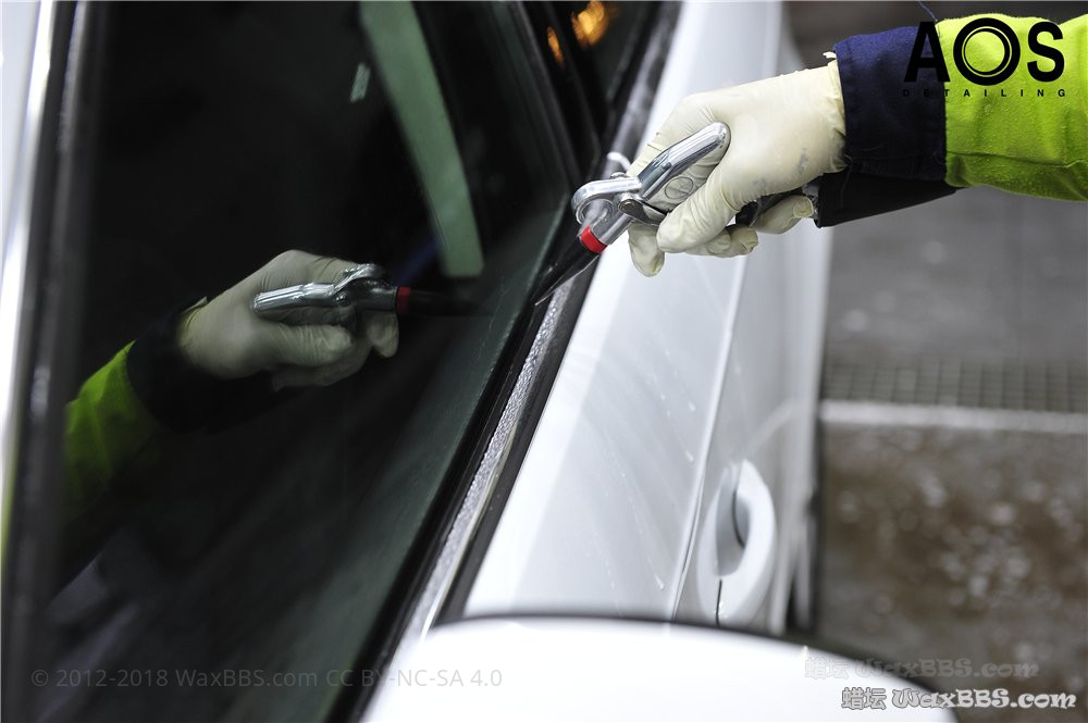

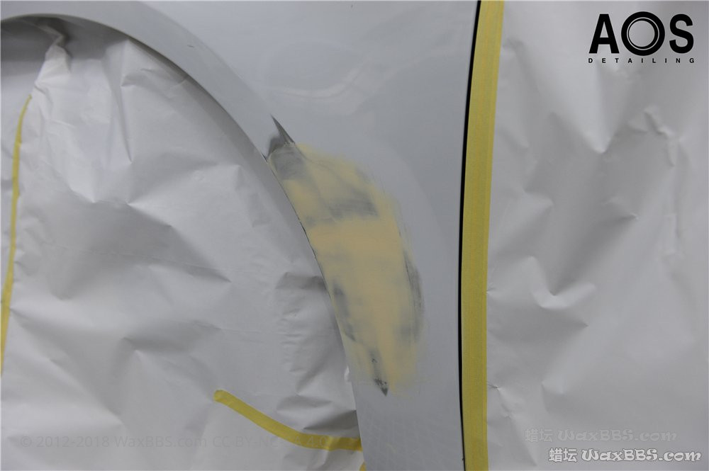

刮涂艾威酷纤维腻子 ,并且烤干。

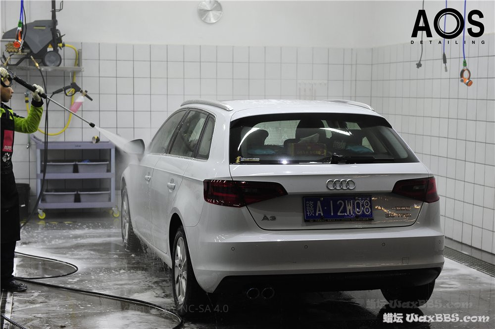

这时钣金已经完成,开到洗车工位去进行清洁。。。
除油~~继续除油!

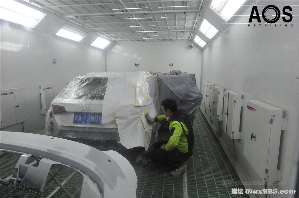

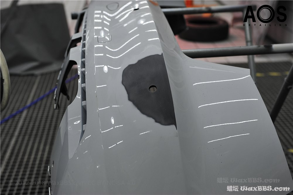

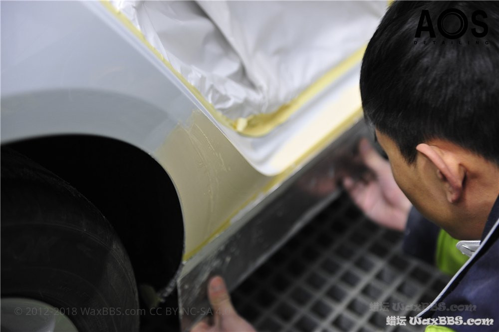

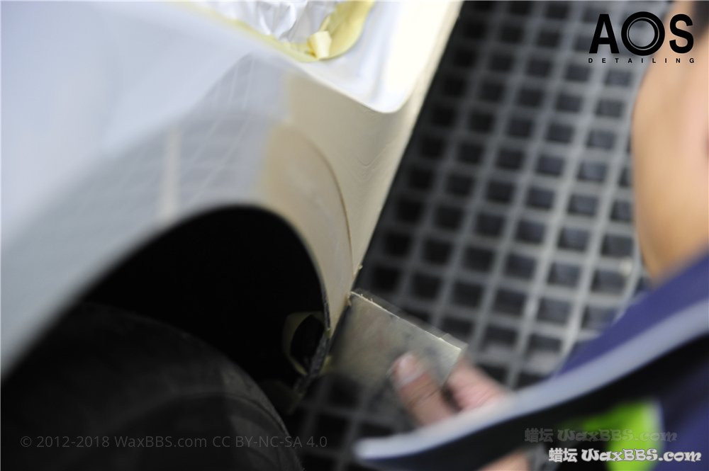

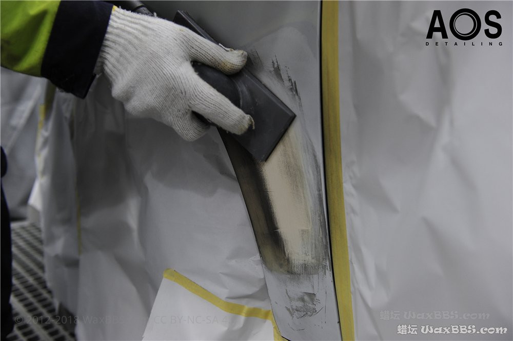

第一层钣金腻子,薄刮一层,然后在刮涂多遍 ,然后再逐渐地扩大施涂于较大面积部位。

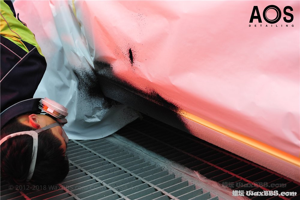

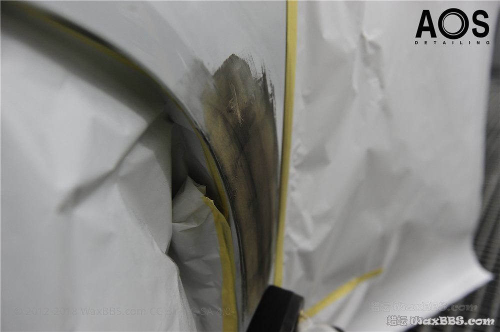

刮涂腻子干燥后,涂抹碳粉指示剂进行腻子的打磨。

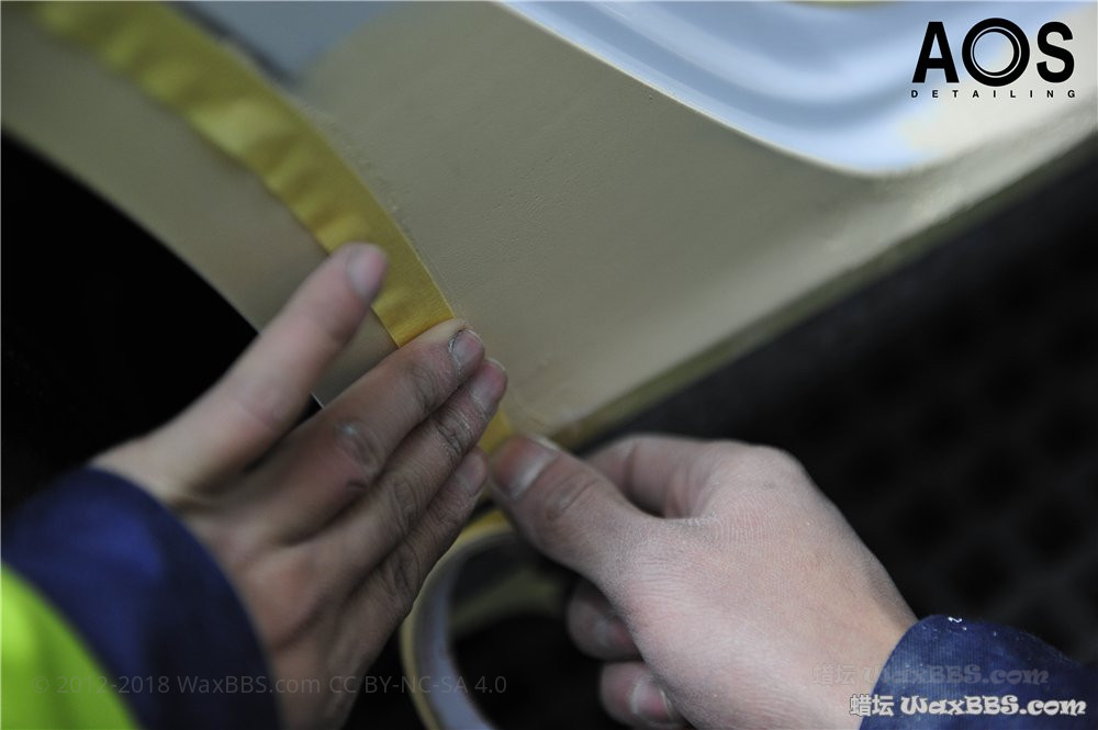

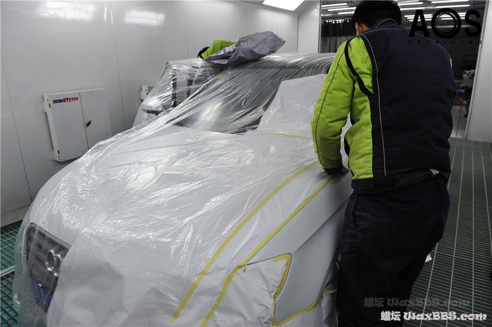

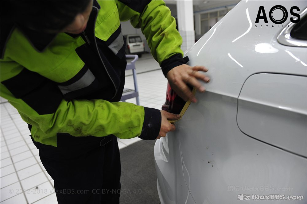

对于经线用遮蔽纸进行勾画出弧度便于打磨。

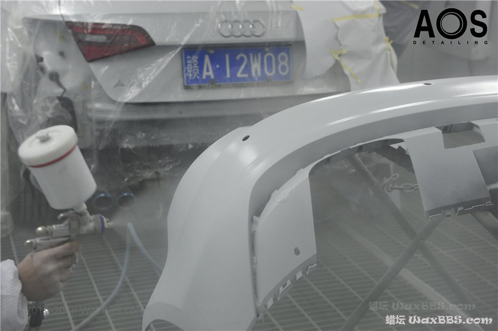

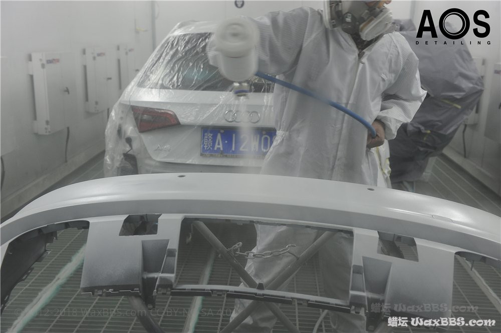

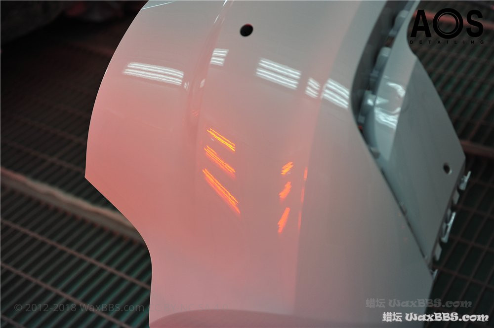

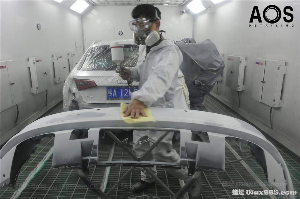

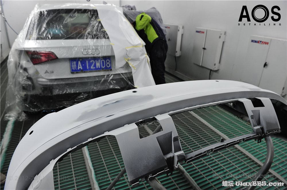

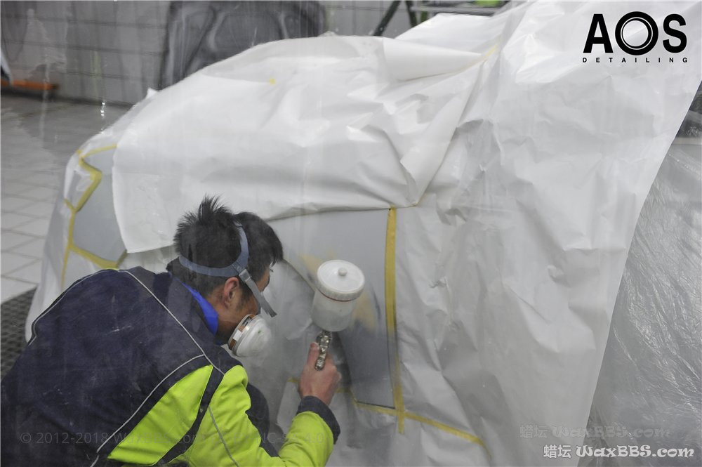

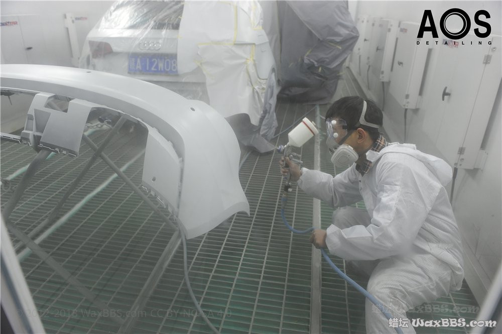

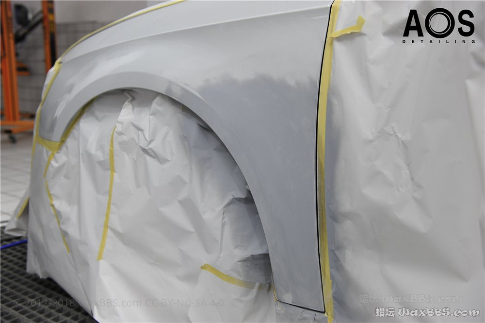

喷涂中途底漆,便于填补砂纸印及为色漆提供更好的附着力。

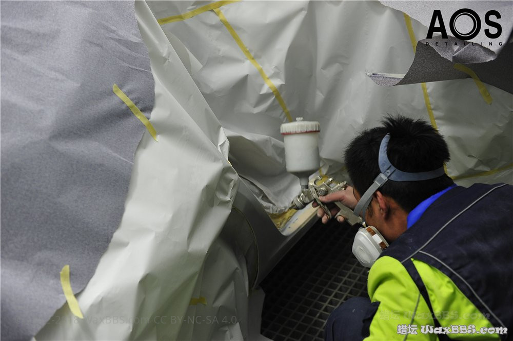

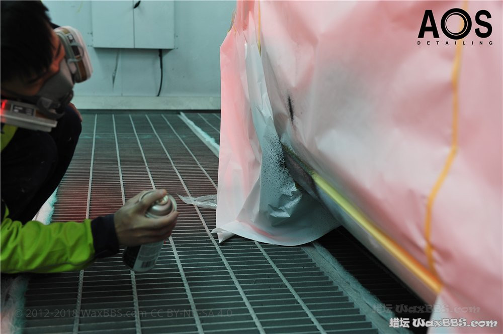

对边裙进行粒粒胶底盘防护的喷涂。我们选用3M。。。。

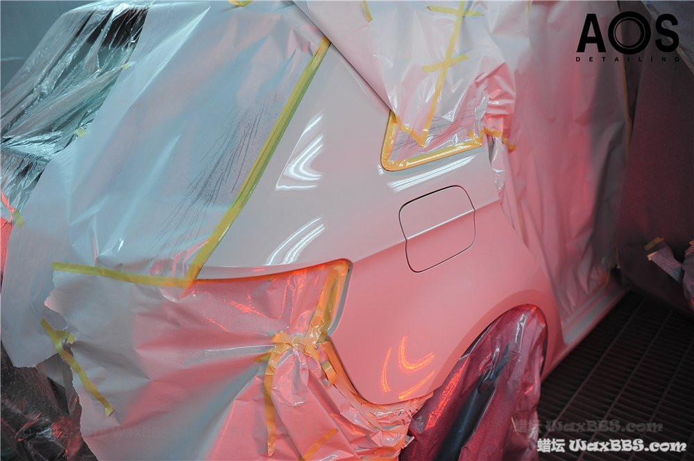

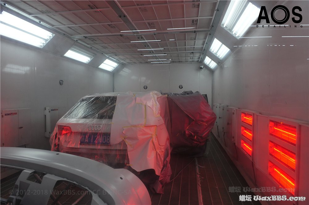

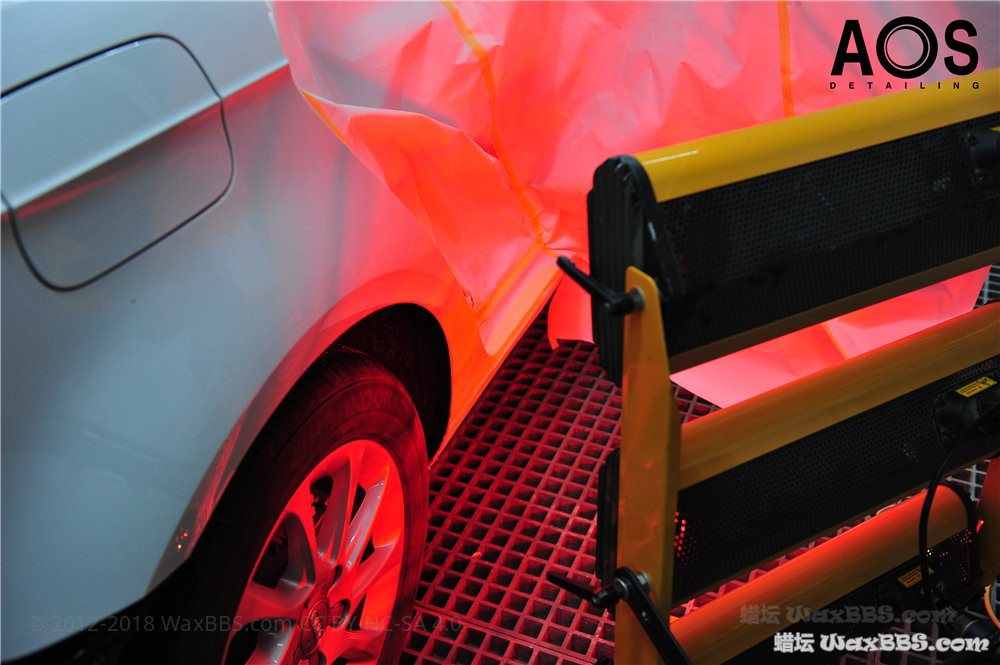

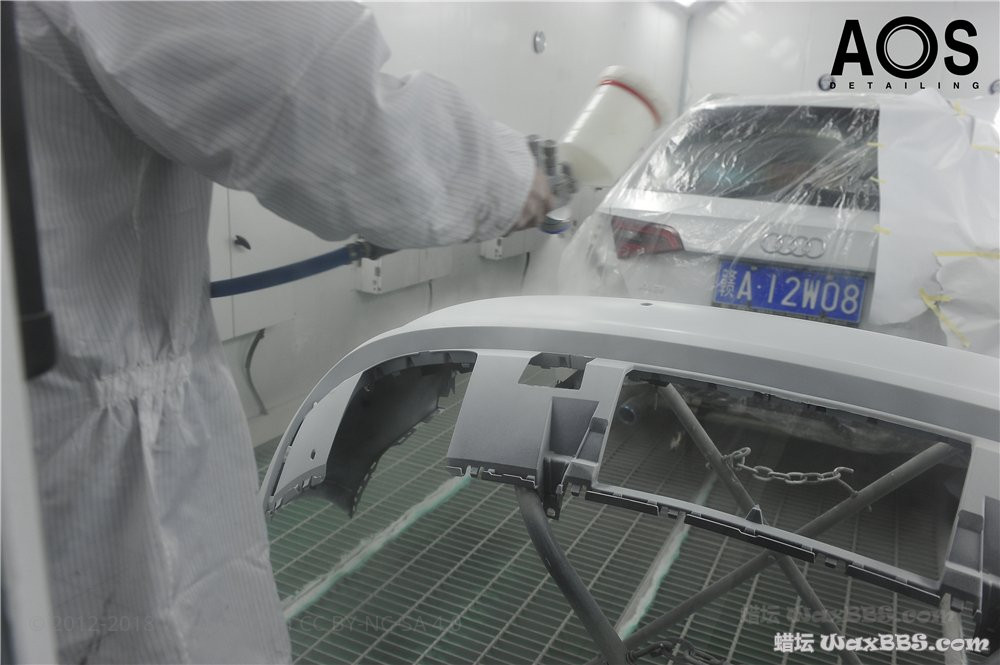

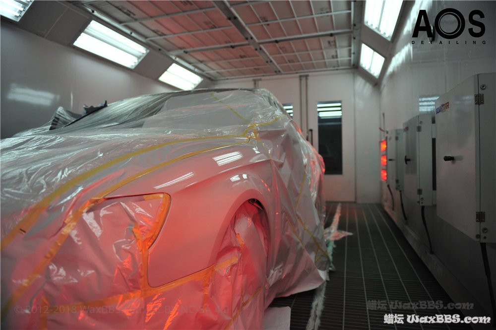

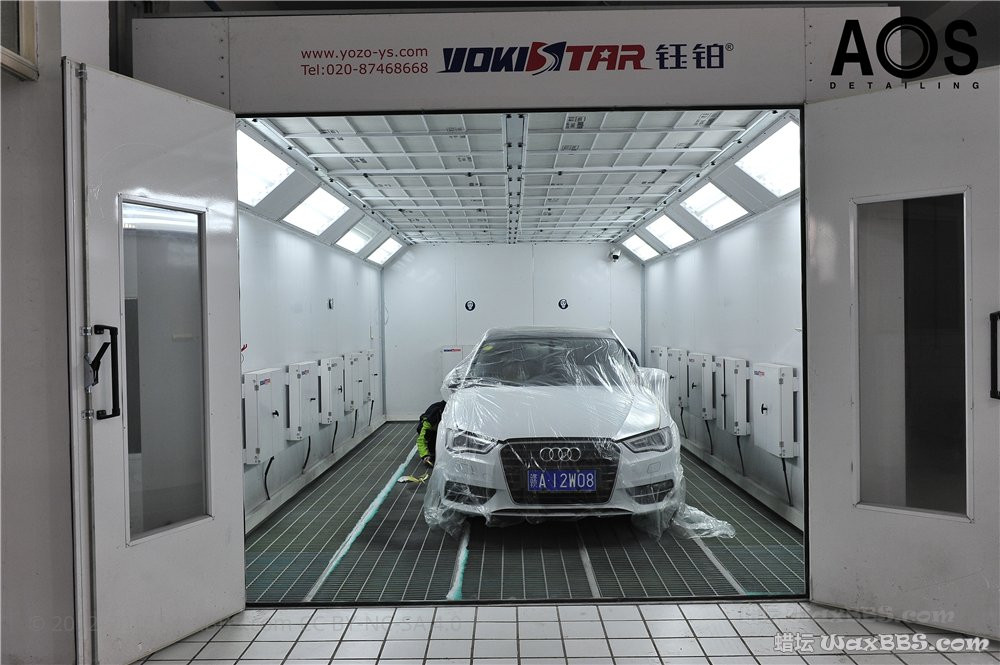

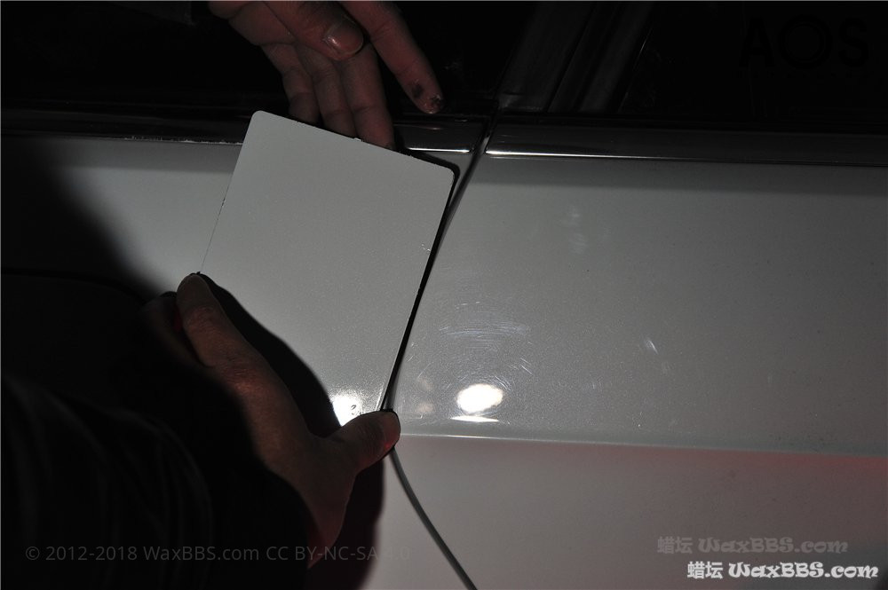

在粒粒胶干燥的同时,我们进行调漆打板,奥迪冰川白。。。。

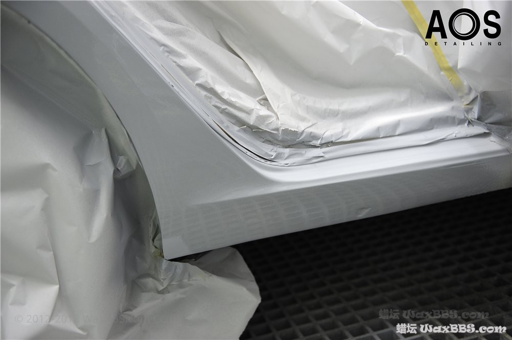

然后。。。进行色漆及清漆的喷涂。。。。。。。。。
