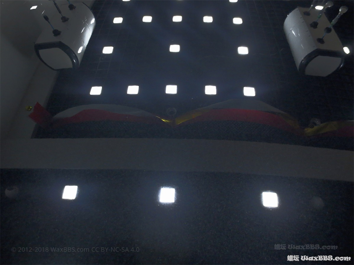

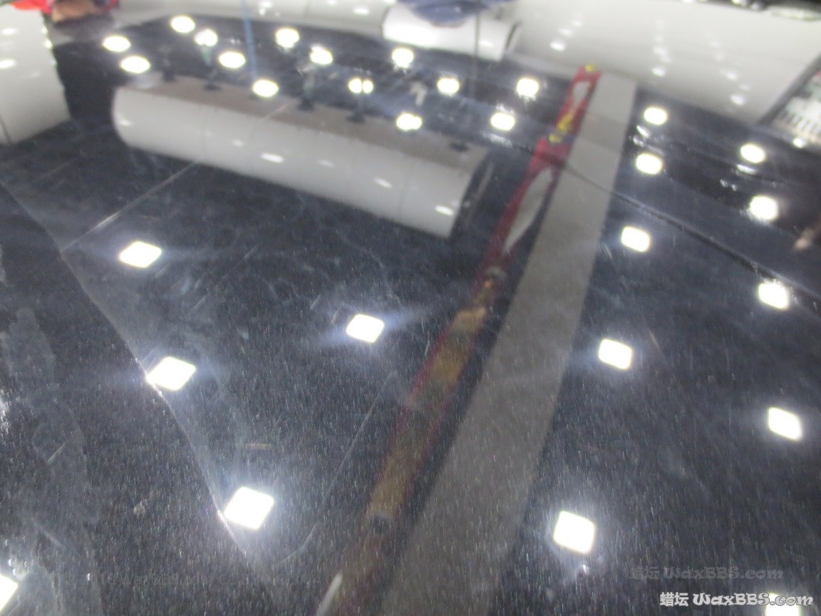

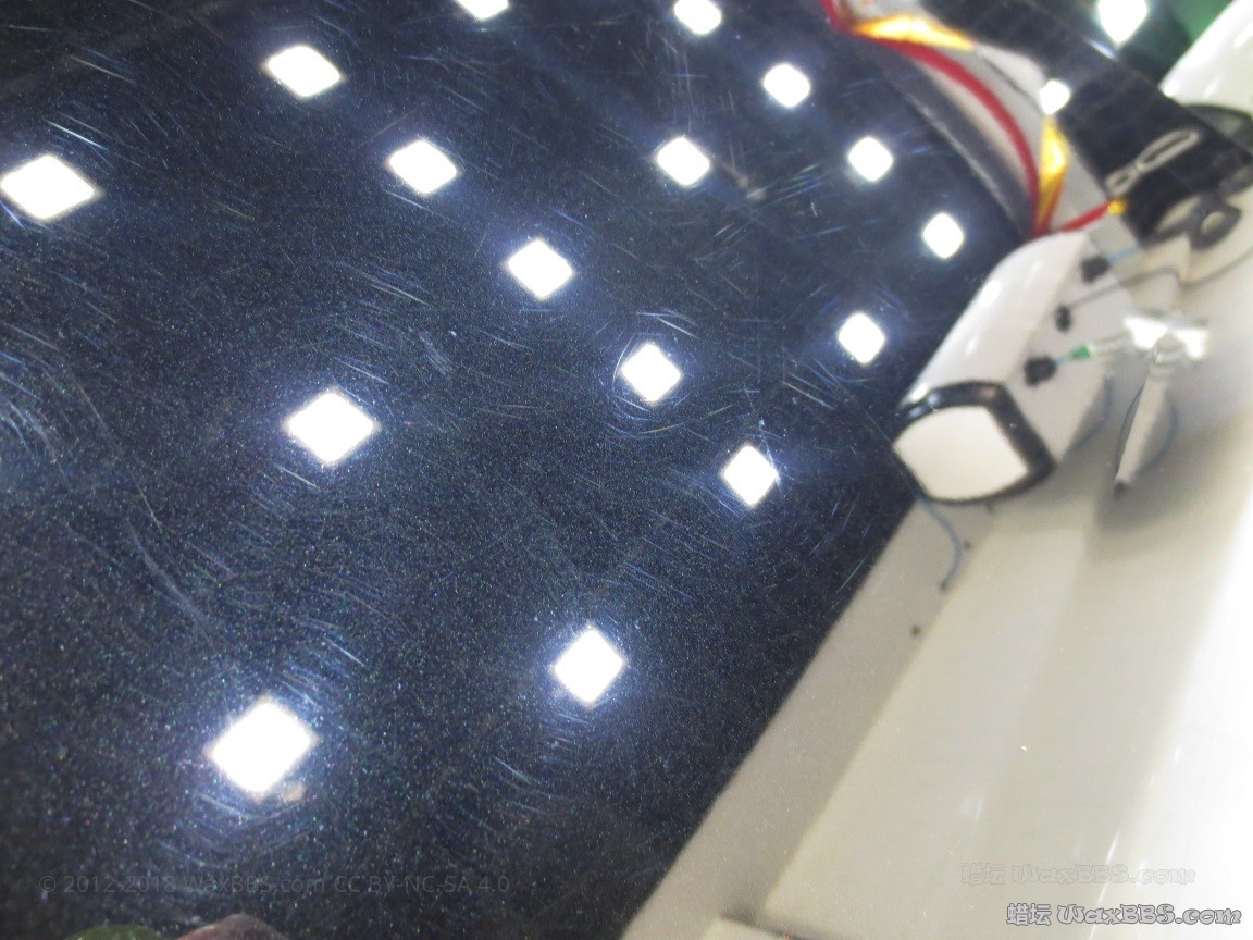

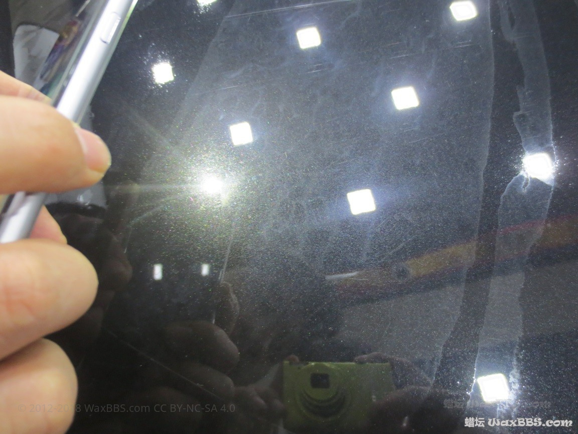

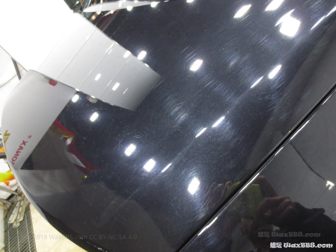

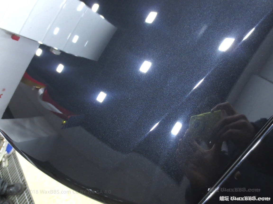

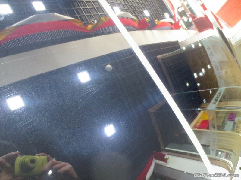

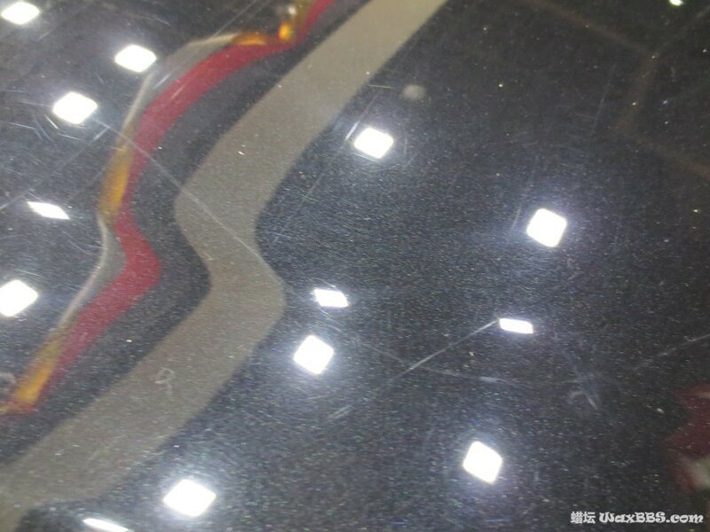

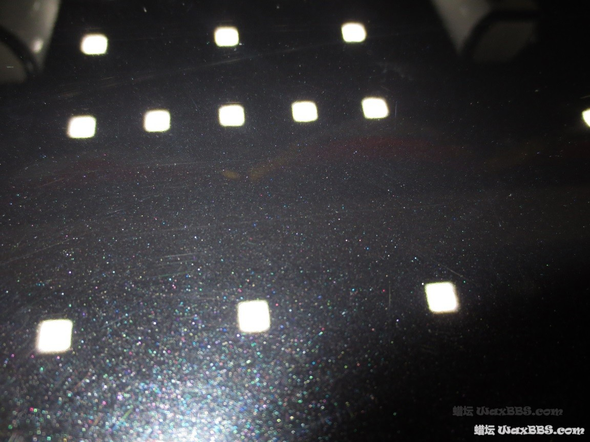

刚进店奥迪A8未经处理的车漆好恐怖

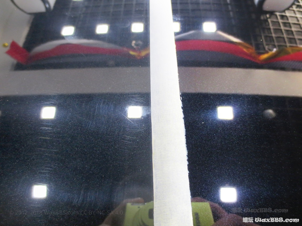

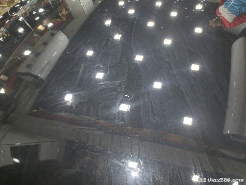

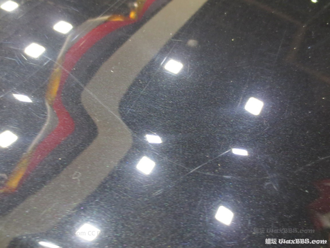

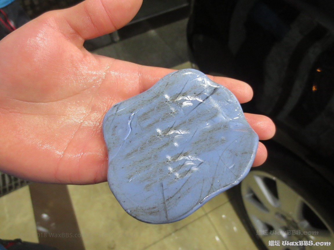

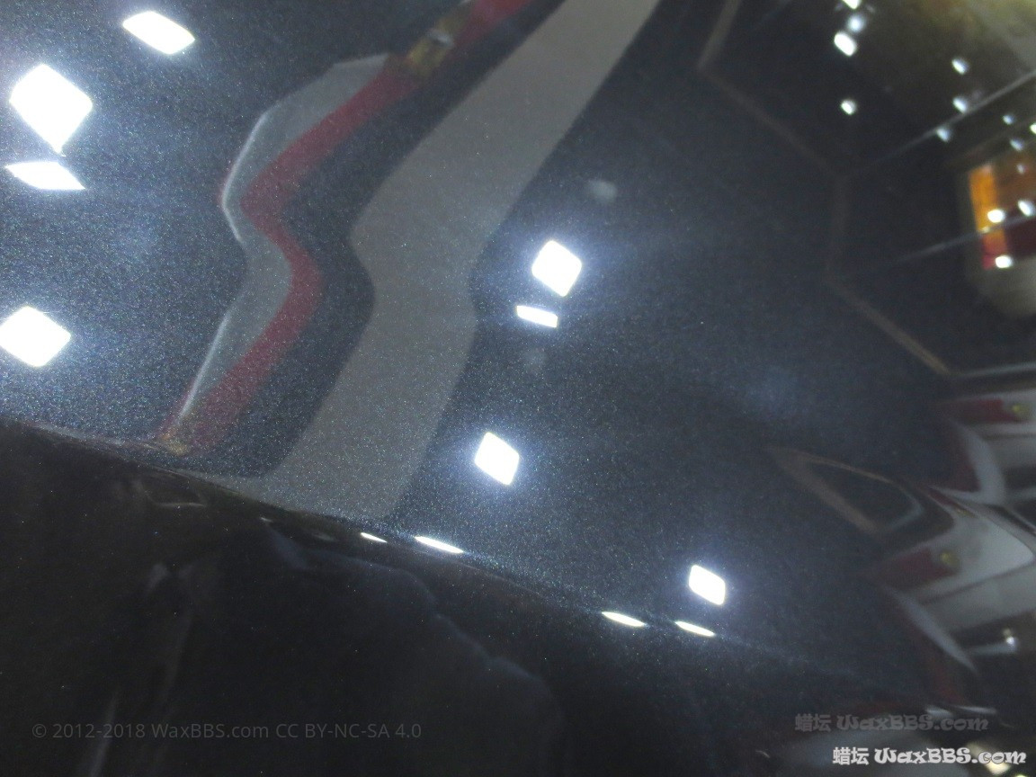

进行飞漆处理,将车漆表面一层浮沉颗粒处理掉,例如摸起来喇手的东西,还有一些车漆表面脏东西。看蹭了一下,火山泥就这么脏。。

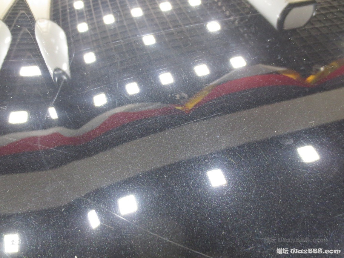

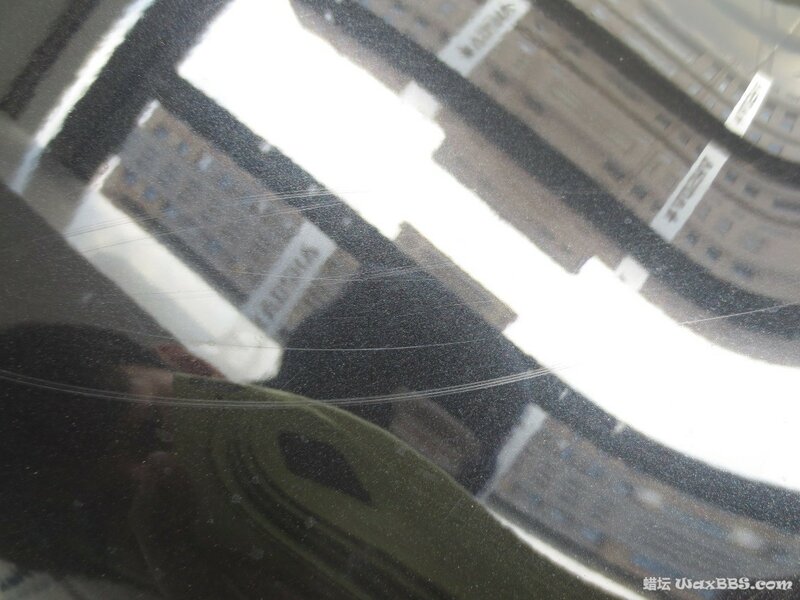

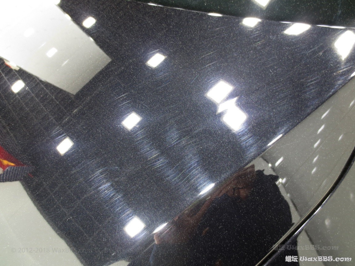

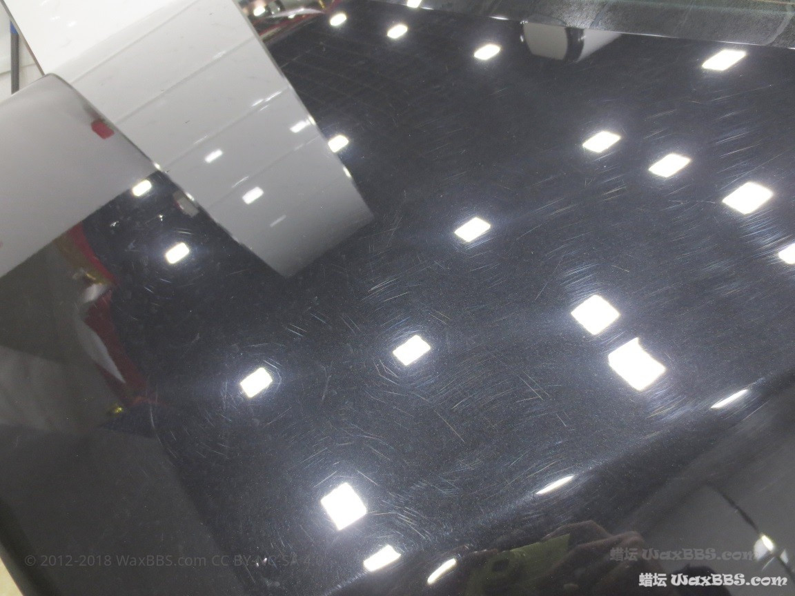

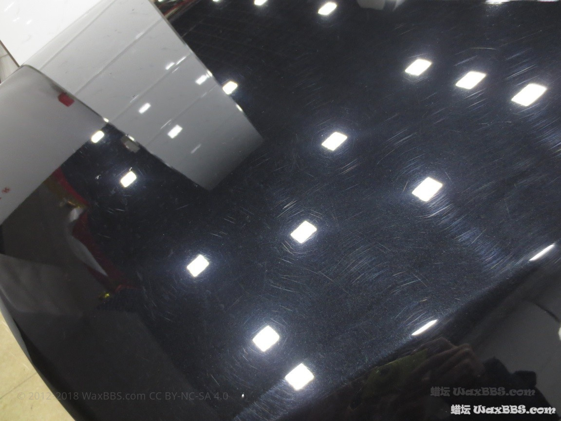

飞漆处理后车漆表面无脏东西了,但是划痕和炫纹炫光特别多。

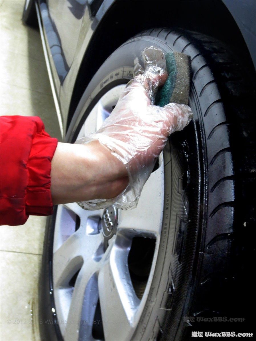

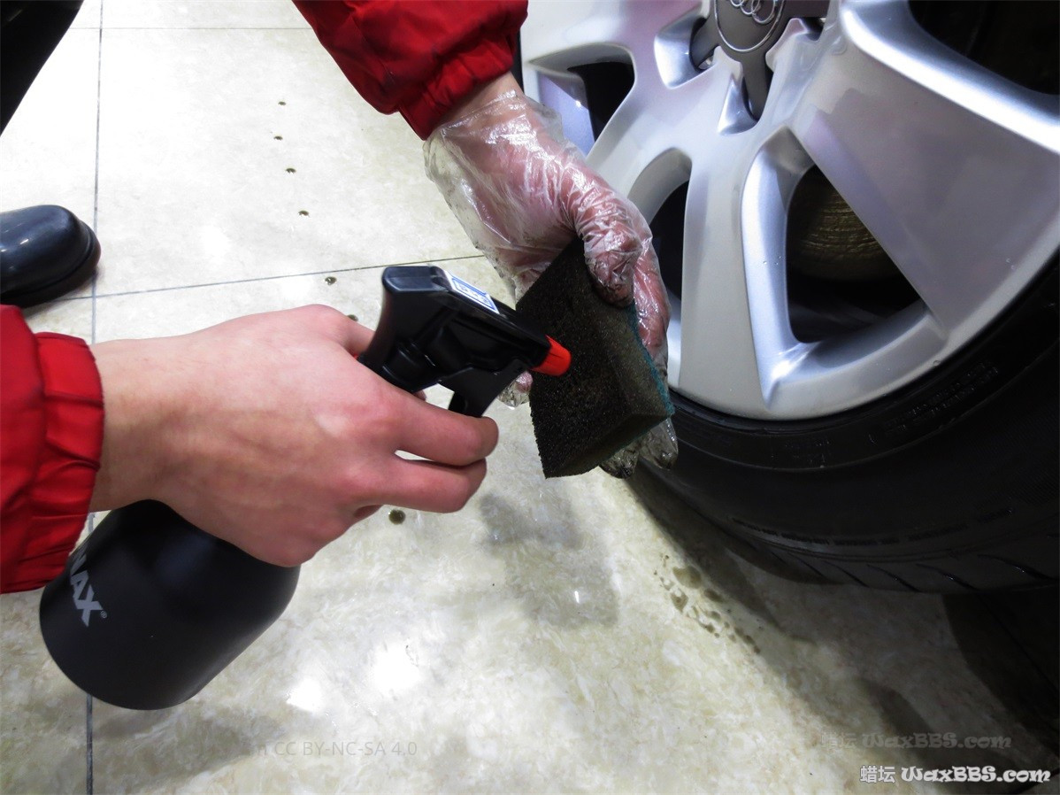

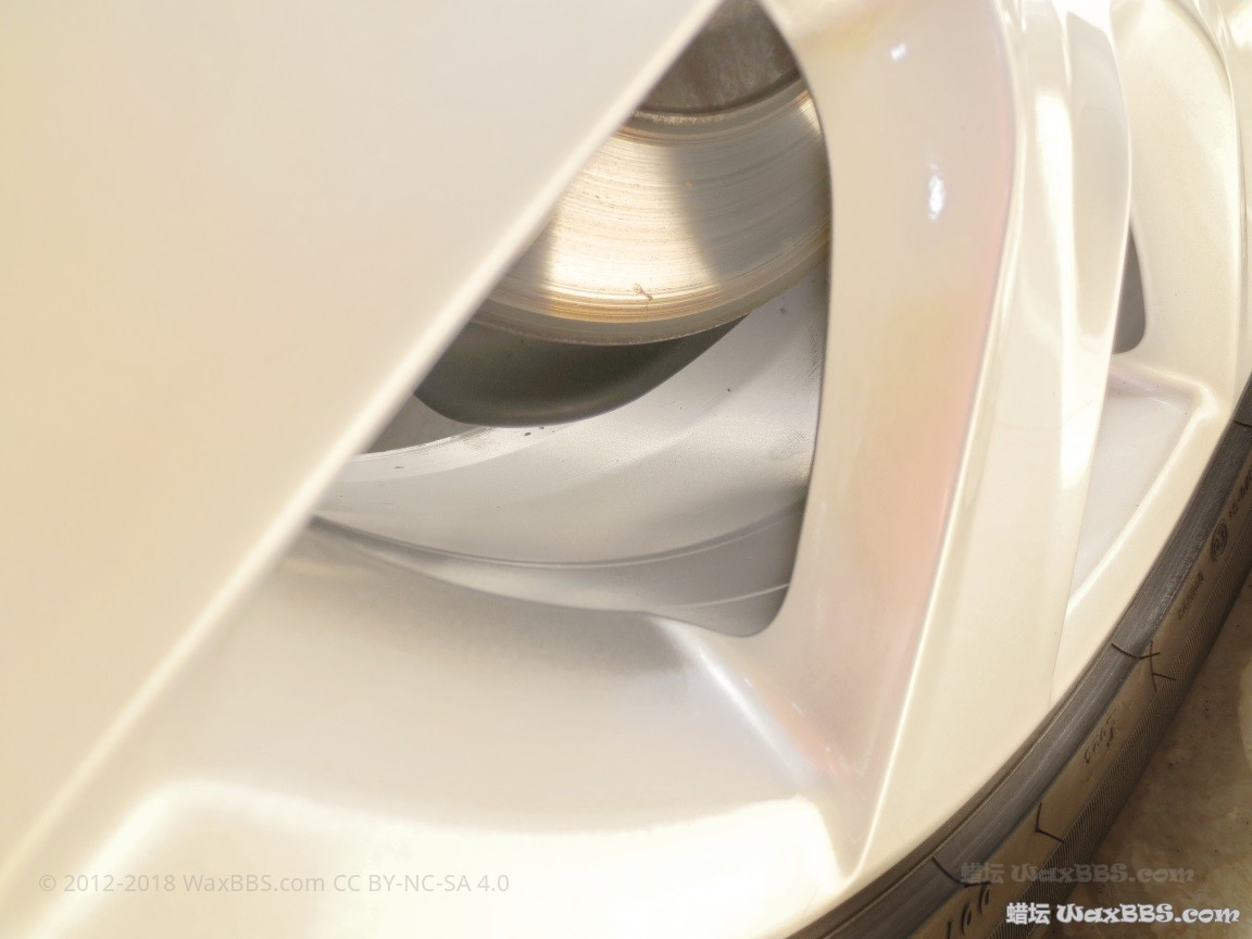

进行轮毂清洗。未处理的钢圈。

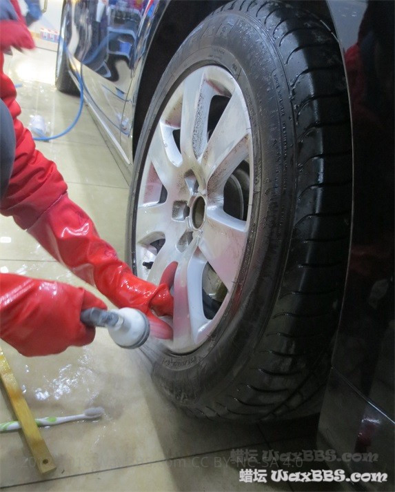

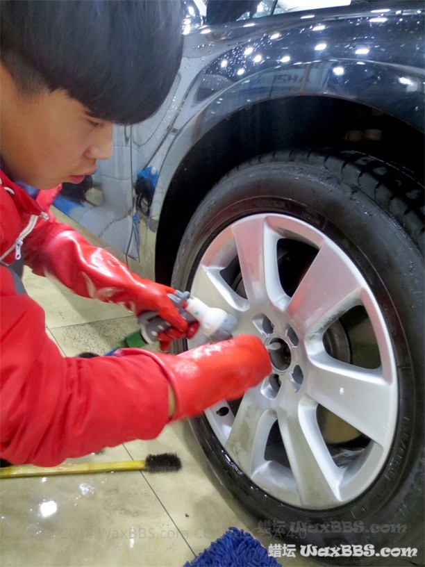

用清洗轮毂专用工具,加德国进口A1轮毂清洁剂,清洗钢圈。

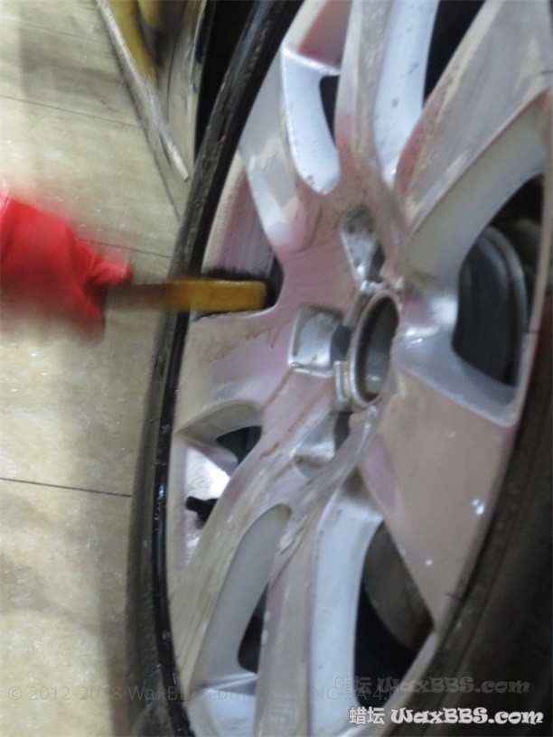

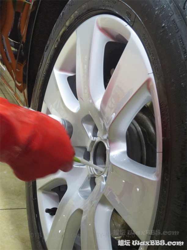

把轮毂盖拿下来,用小刷子清洗

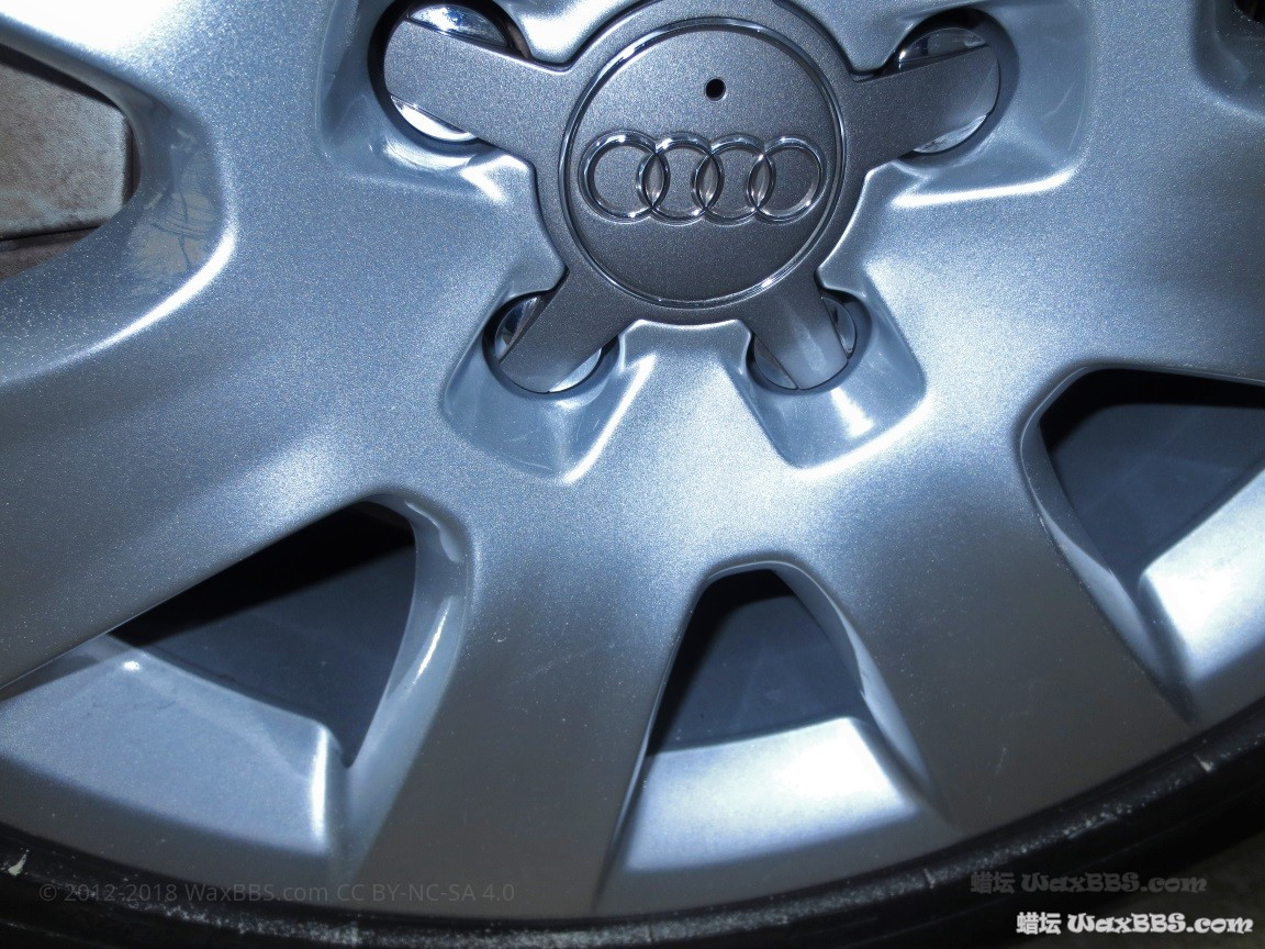

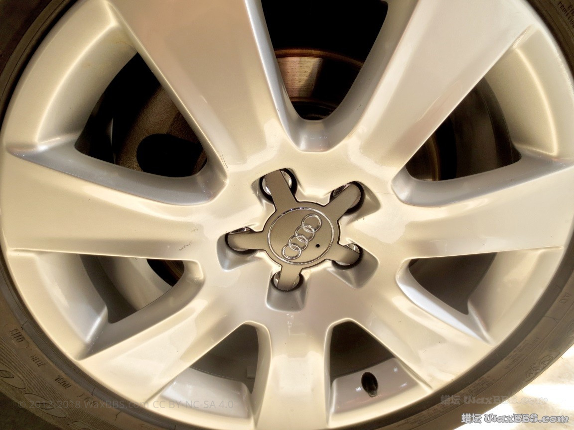

清洗后的轮毂。

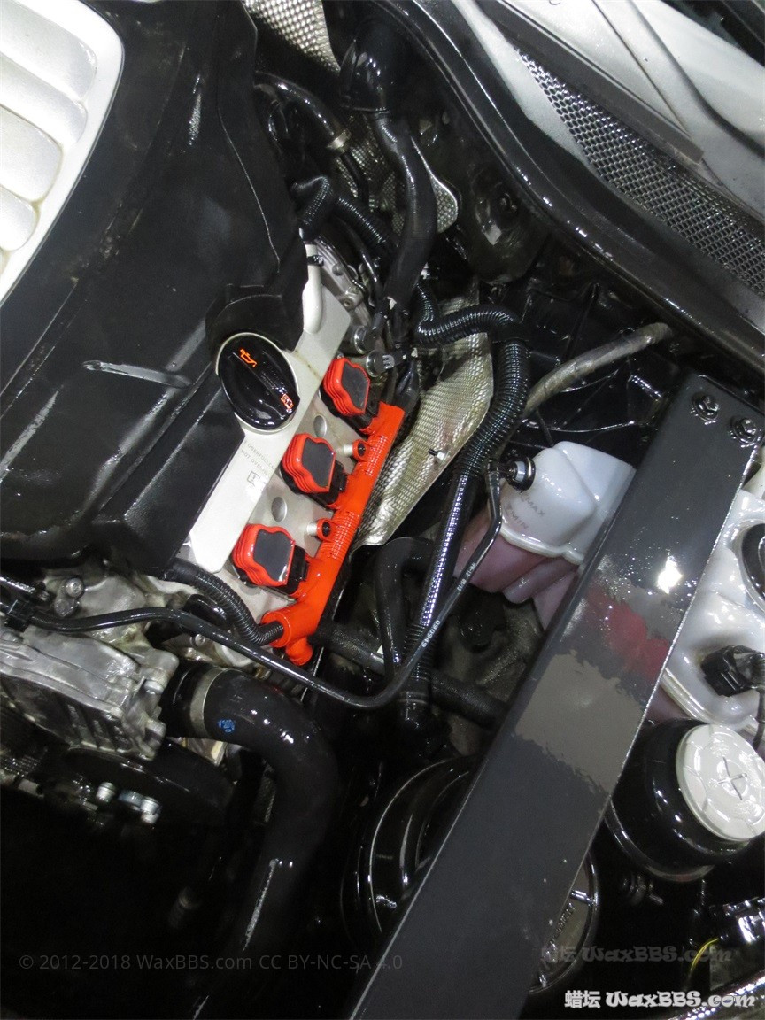

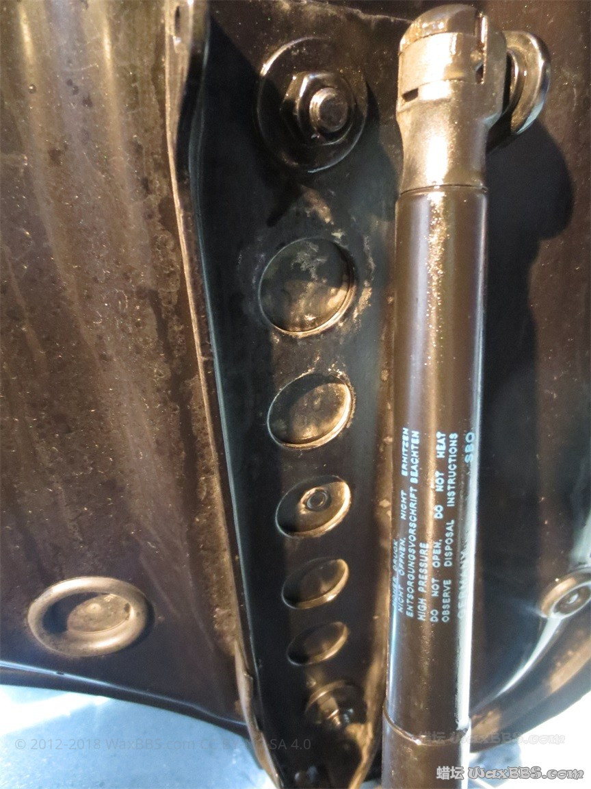

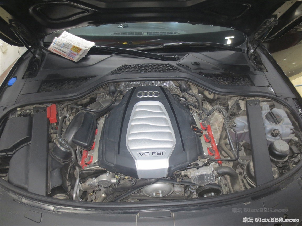

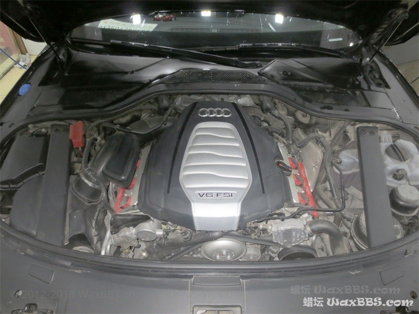

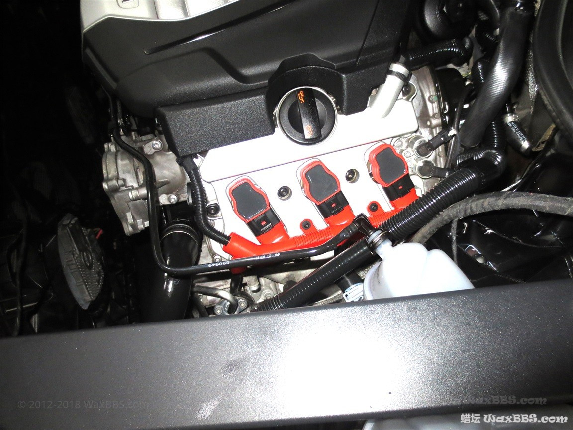

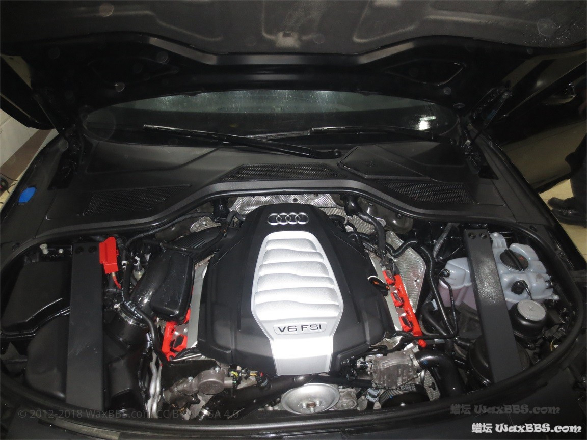

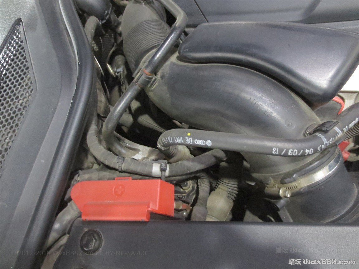

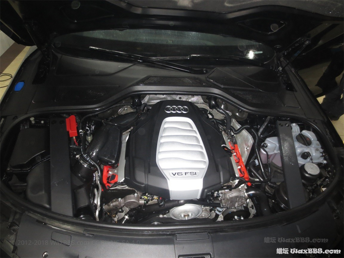

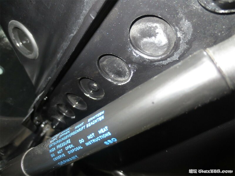

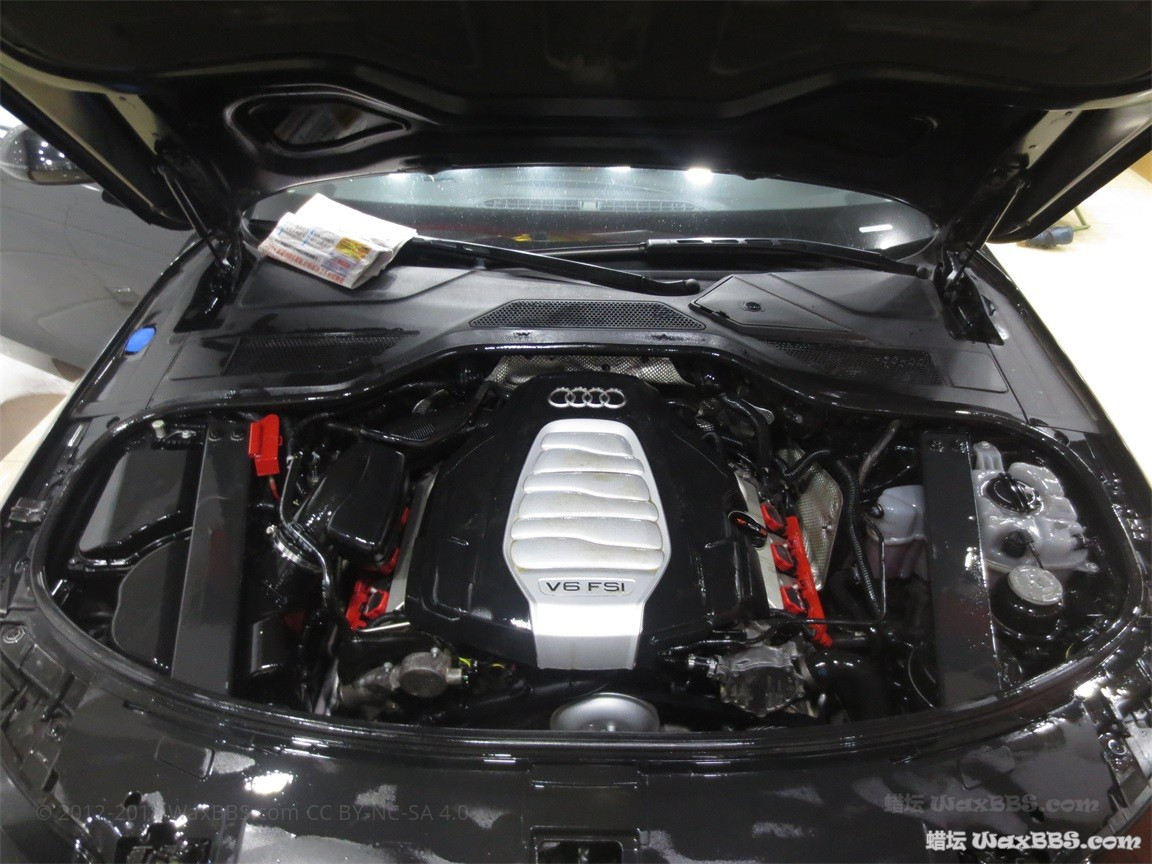

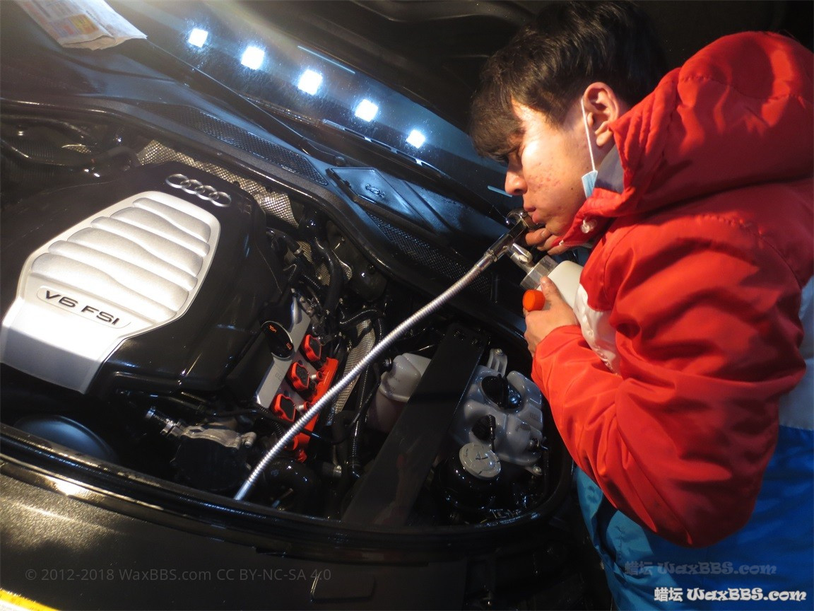

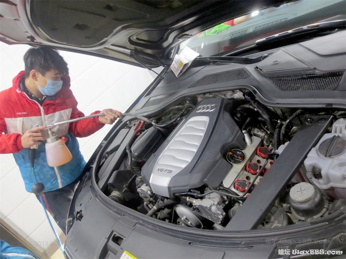

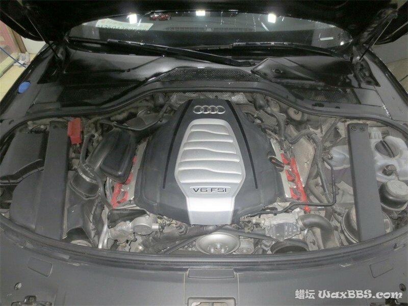

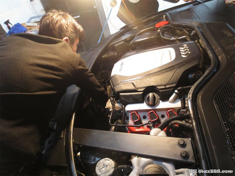

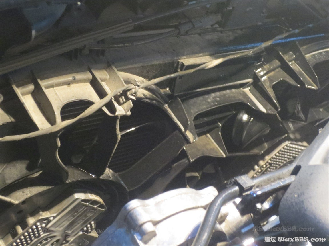

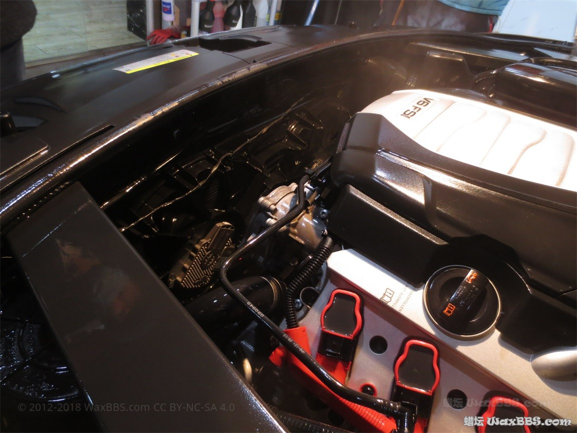

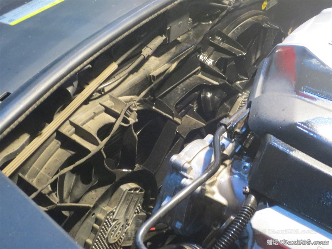

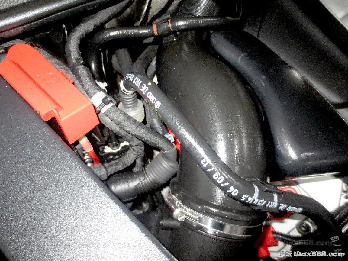

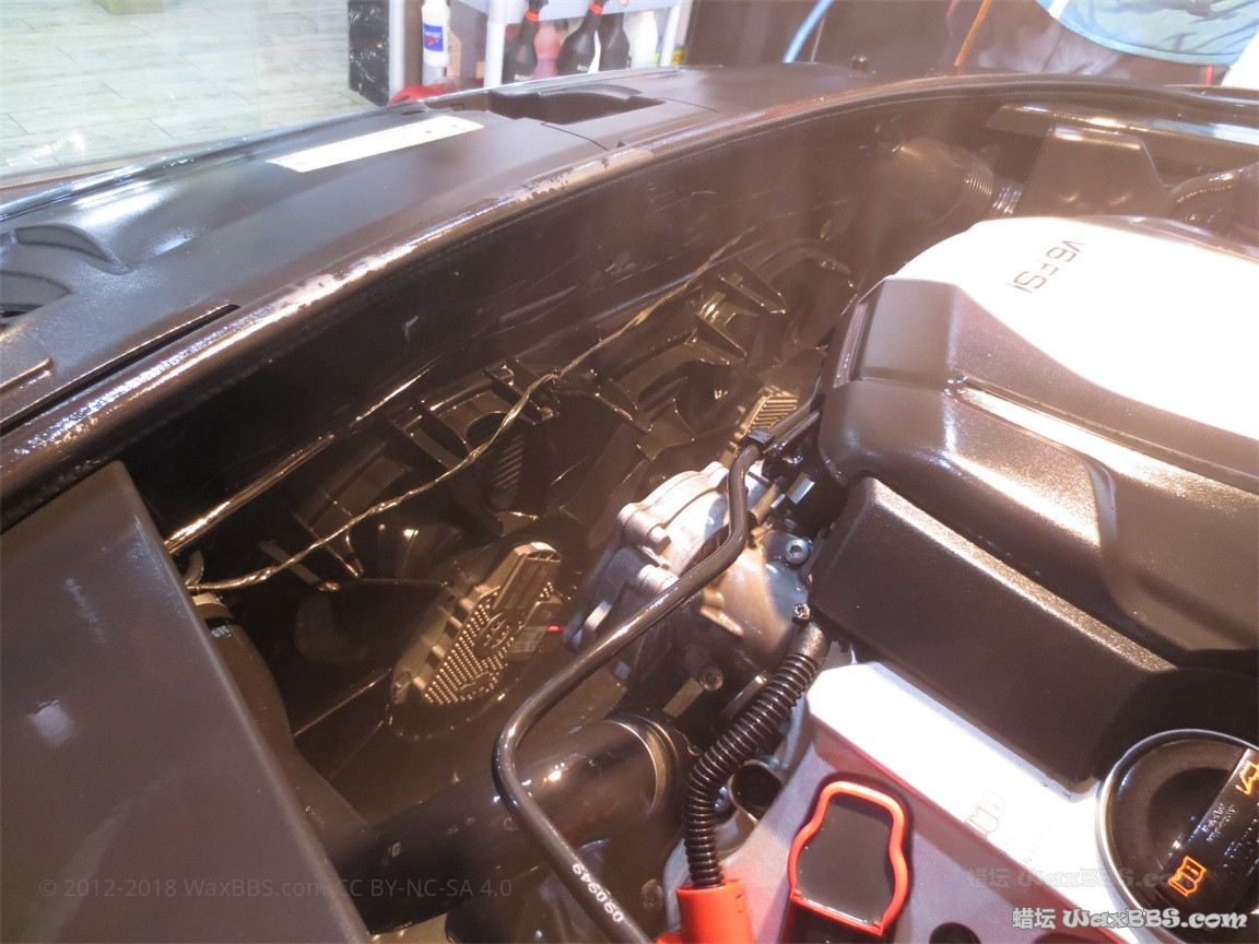

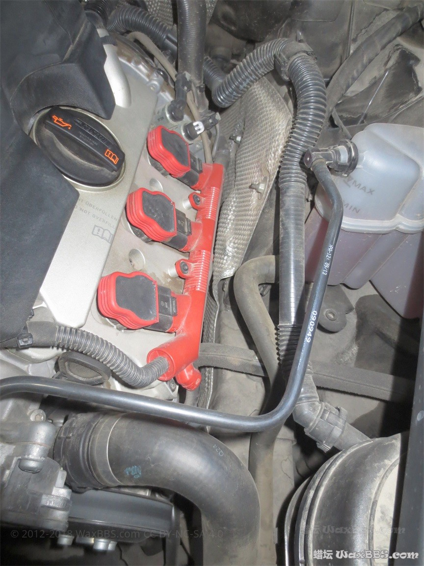

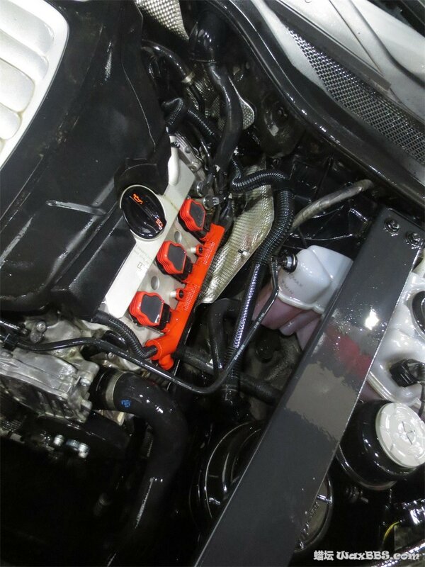

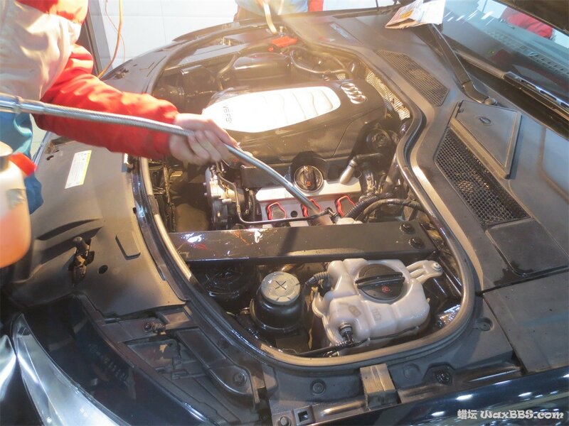

发动机深度清洗。未处理的发动机。

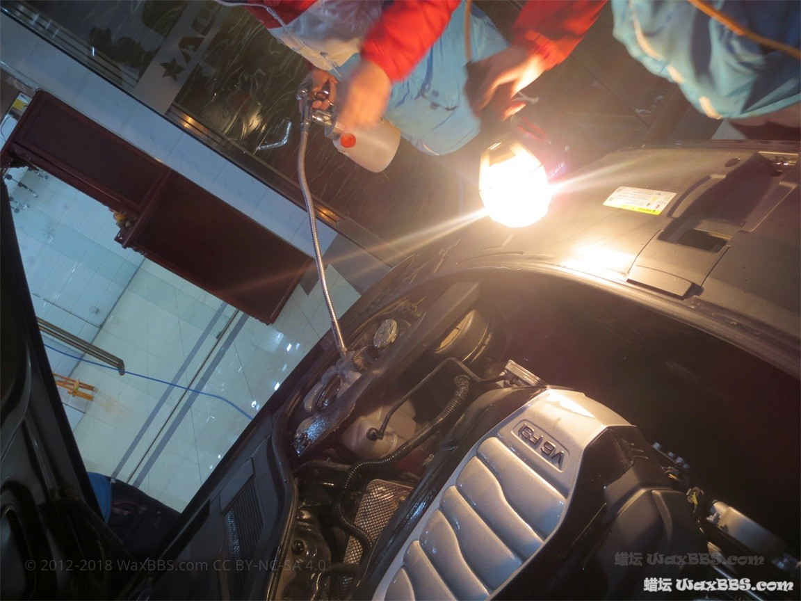

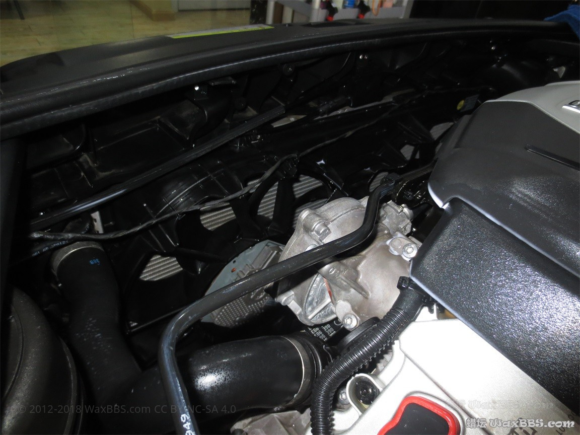

先用卡泰克发动机去除尘剂处理。

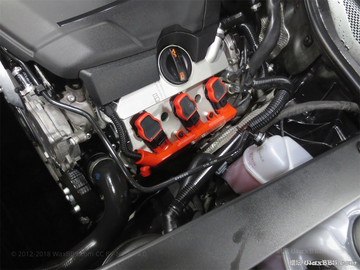

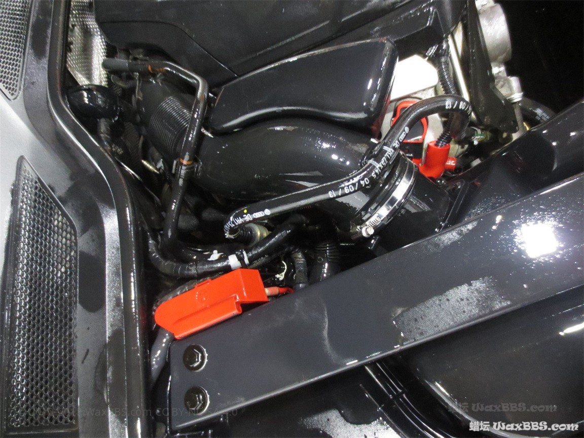

第一遍处理后的发动机。

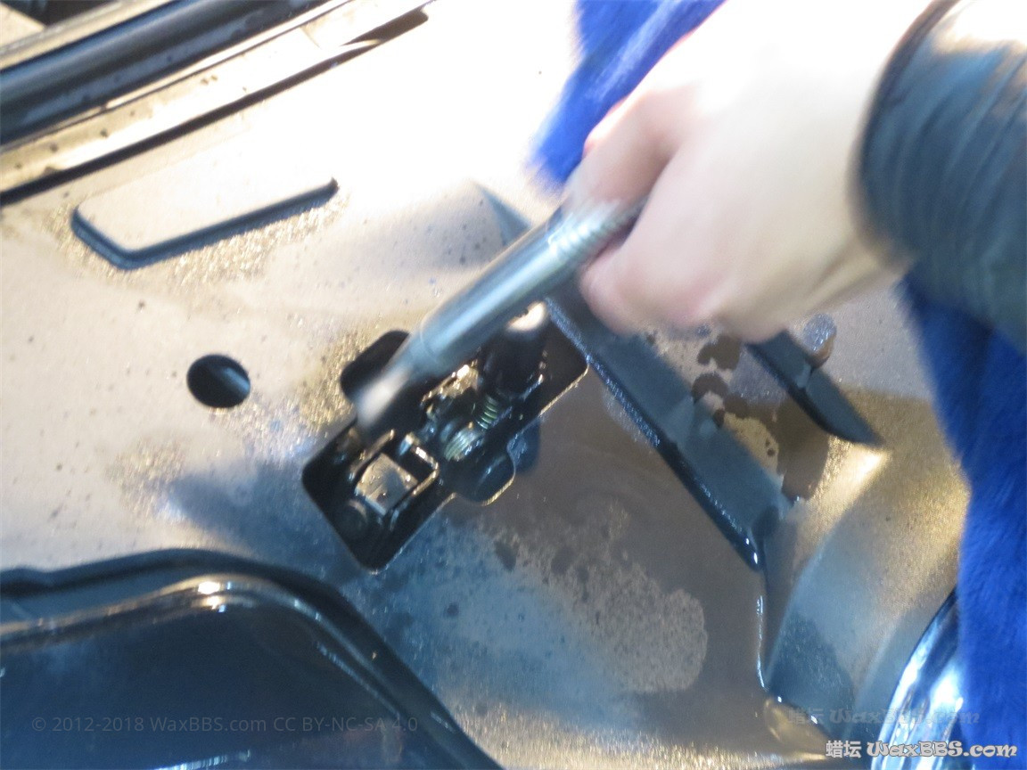

找一下哪里没处理好,再用卡泰克重油去除剂清洗一遍。

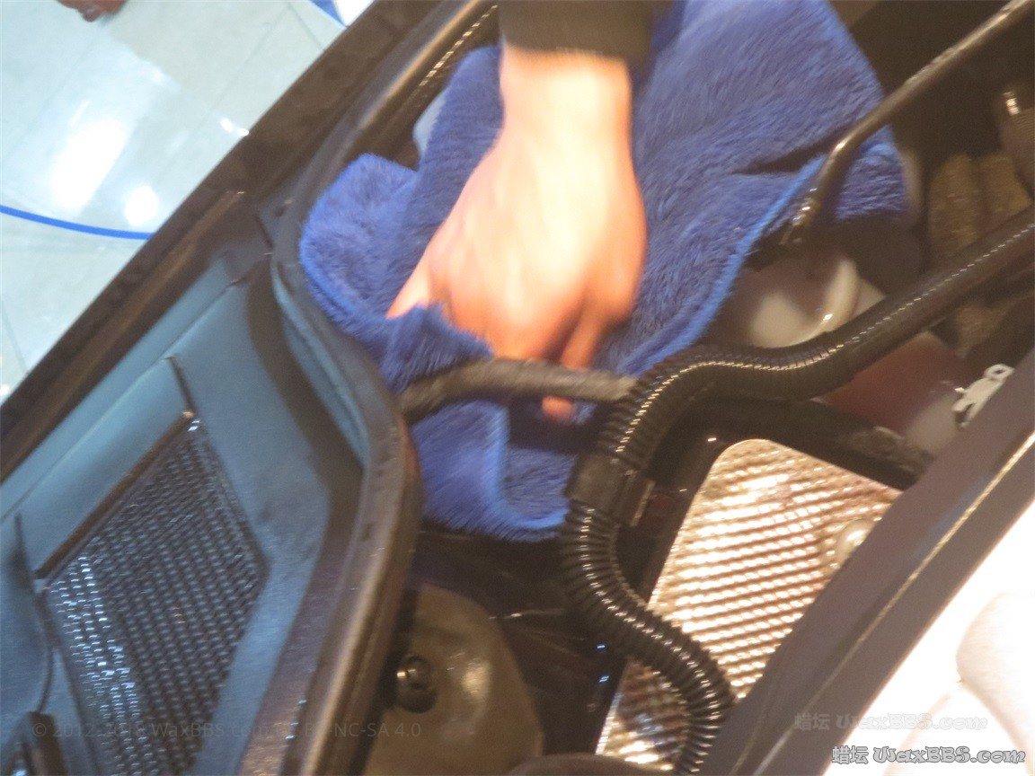

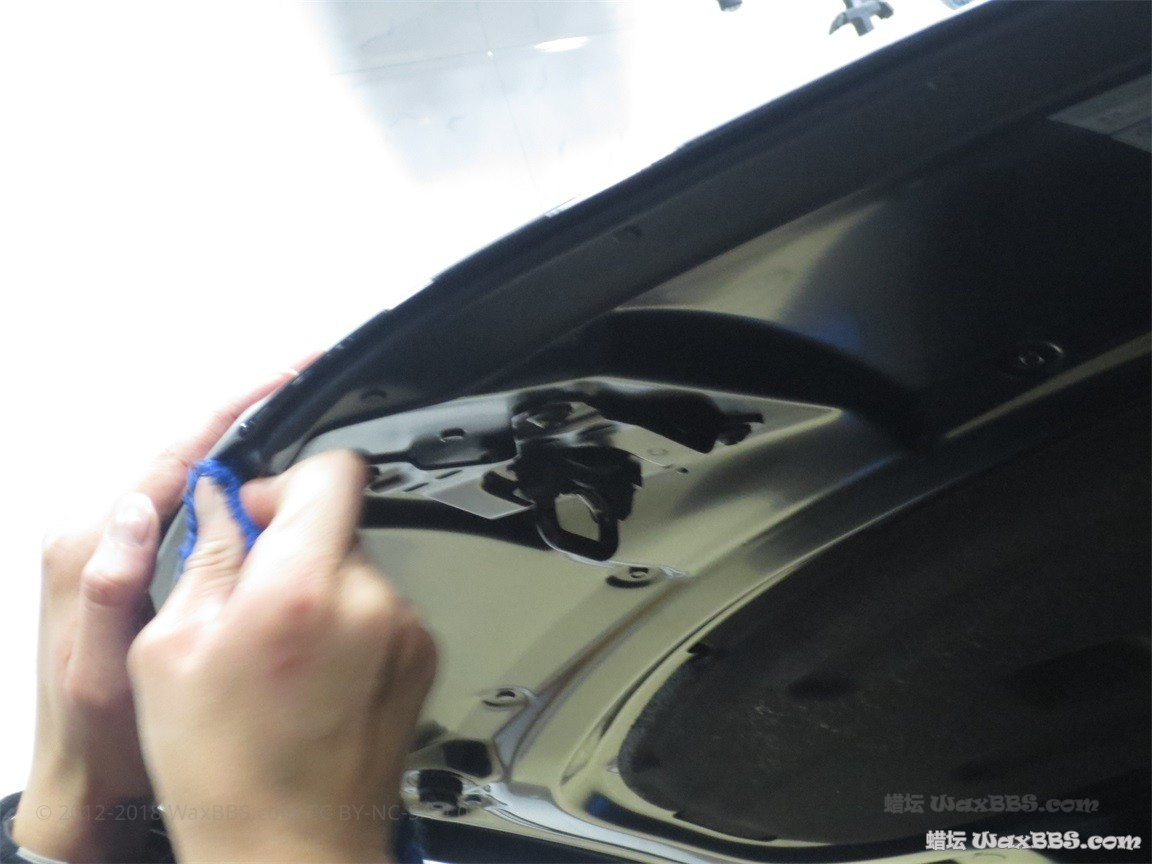

用毛巾擦拭一遍细节部分。

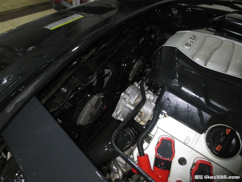

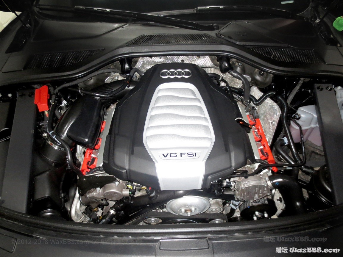

最后上一层卡泰克发动机翻新剂。

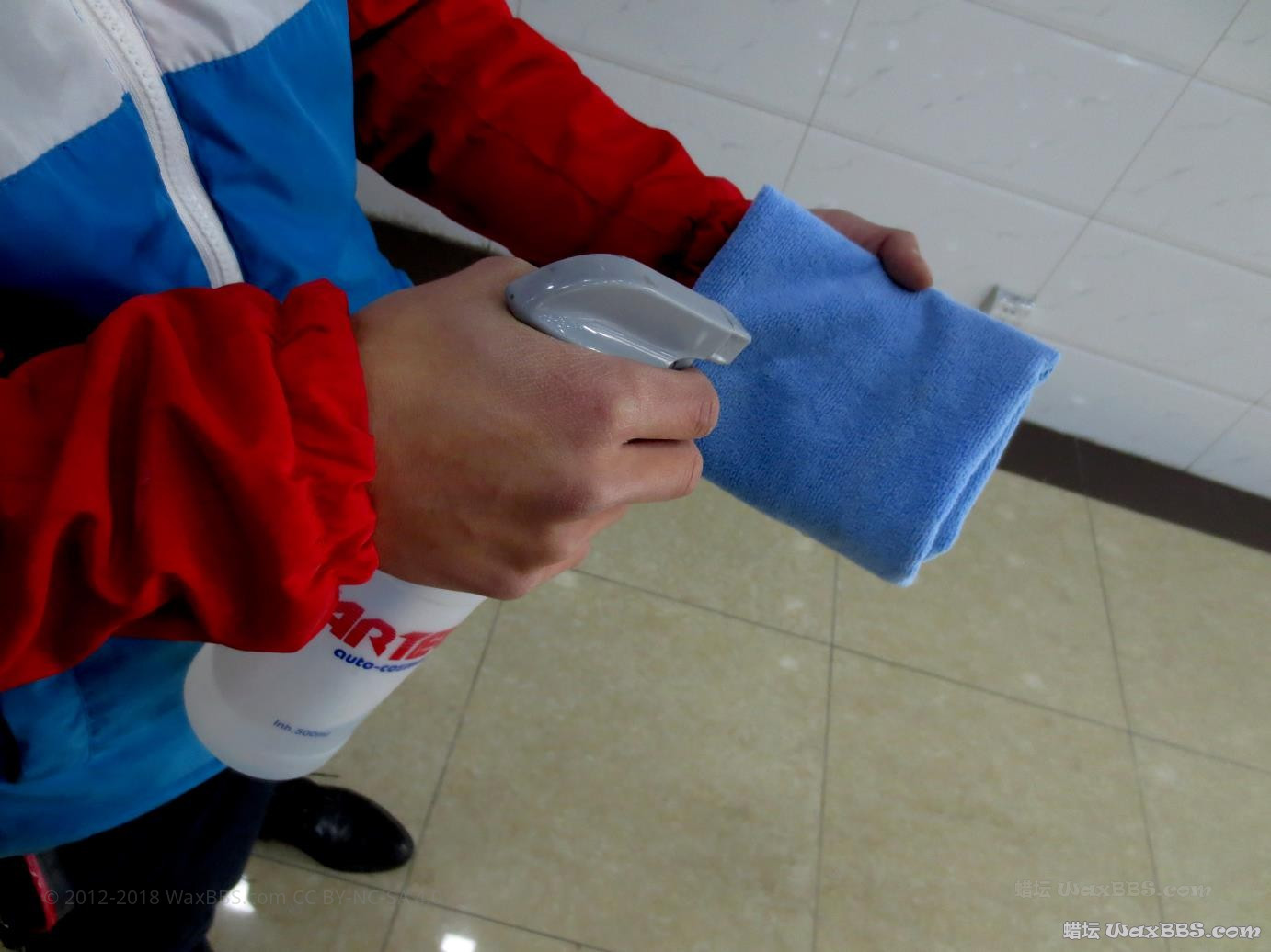

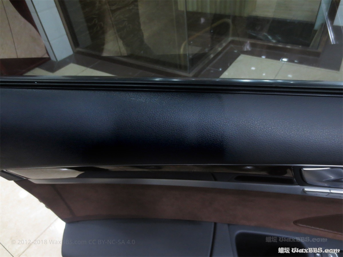

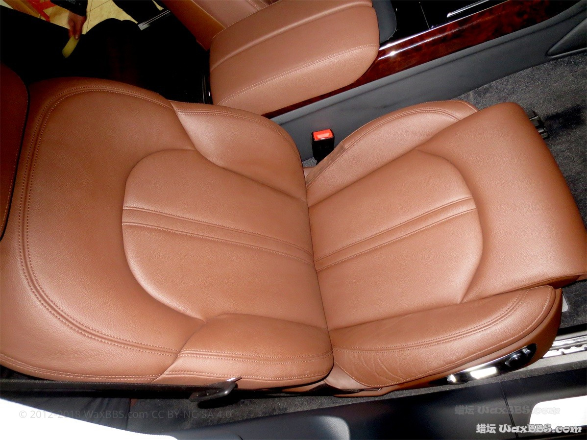

[p=25, null, left]接下来是室内深度护理[/p][p=25, null, left]清洗内饰我们先用A1内饰清洗泡沫清洁剂和皮革织物清洁剂清洗,清洗完内饰后,工具上残留的脏东西。[/p][p=25, null, left] IMG_2702.jpg [/p]

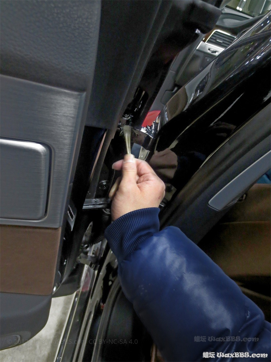

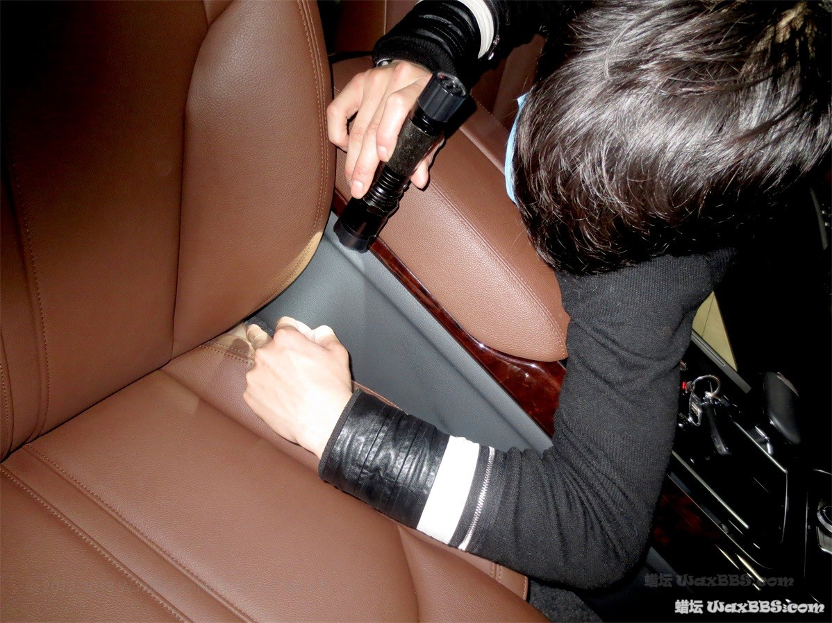

清洗后,技师用手电找内饰没有清洗干净的角落。

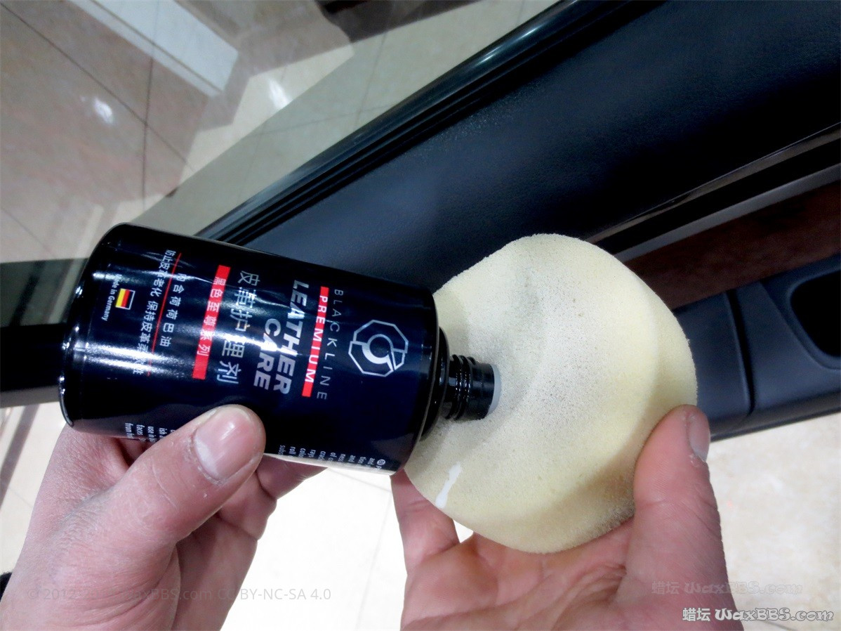

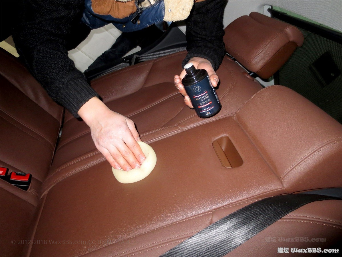

清洗后上一层德国A1皮革护理剂
打上A1皮革养护剂可以很好的保护真皮的质感,抵抗强光的直射对皮革造成的变色伤害。除此之外手感也很好哦。

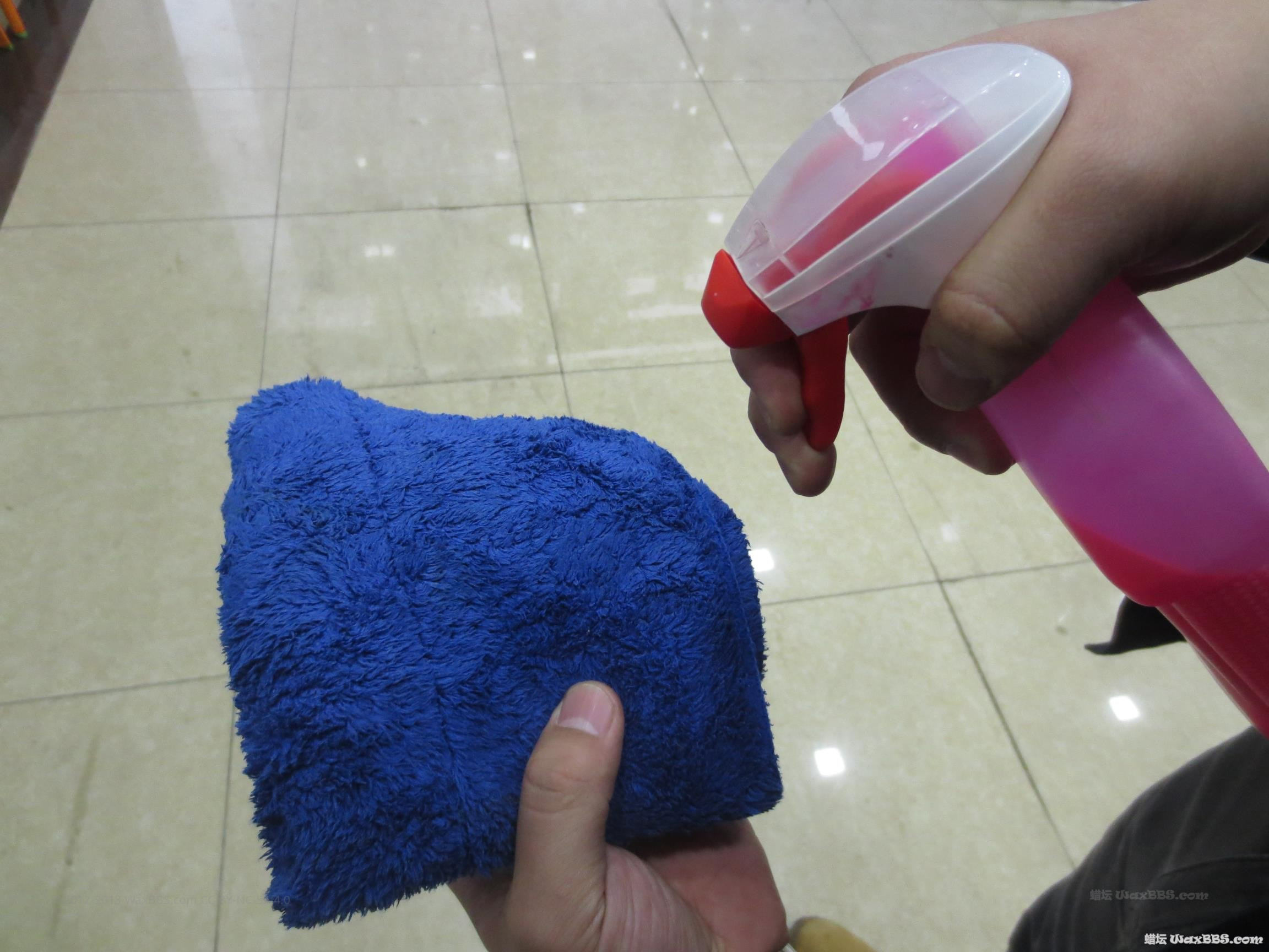

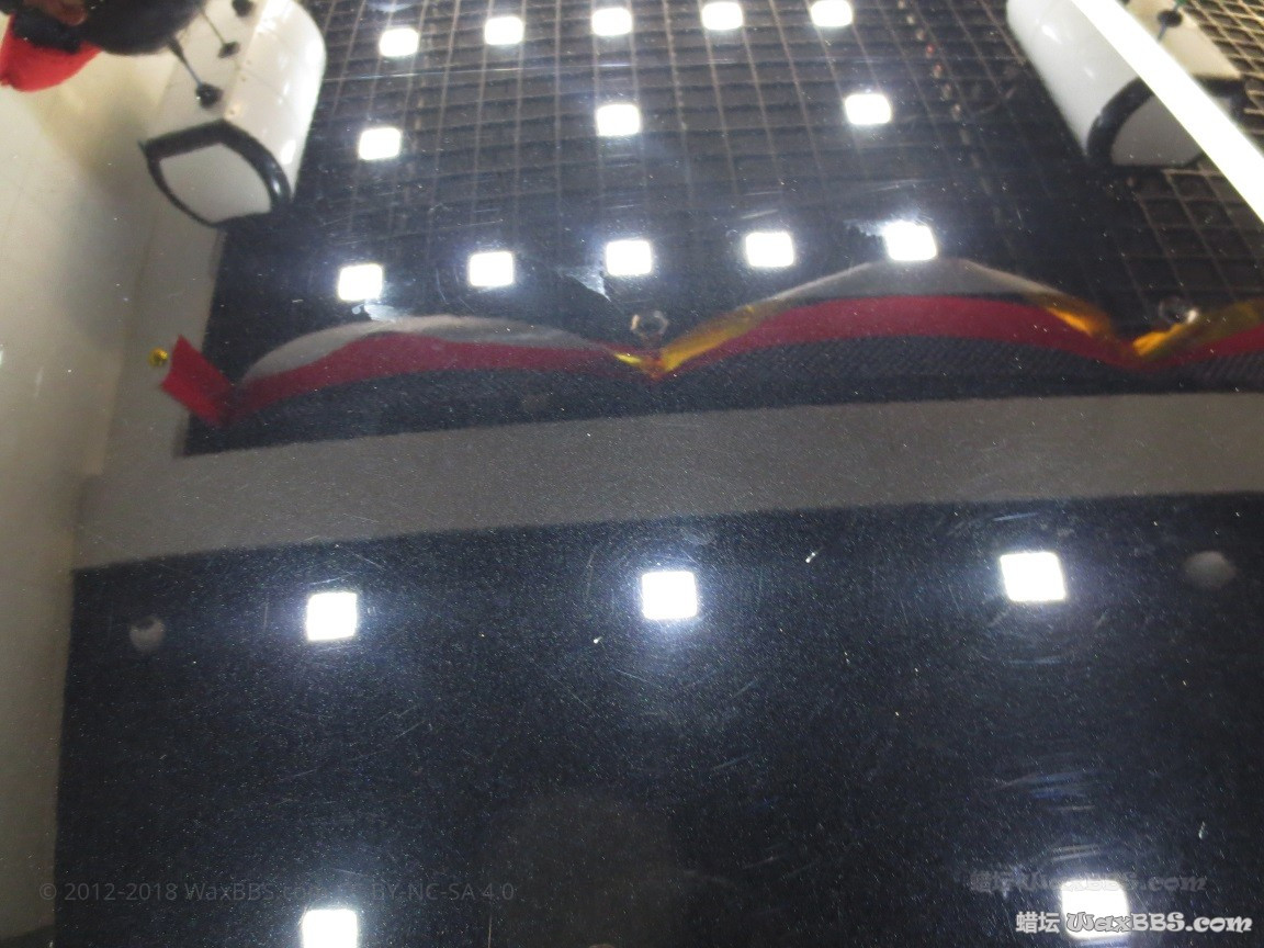

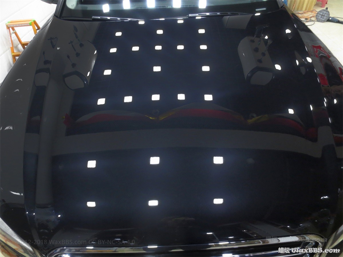

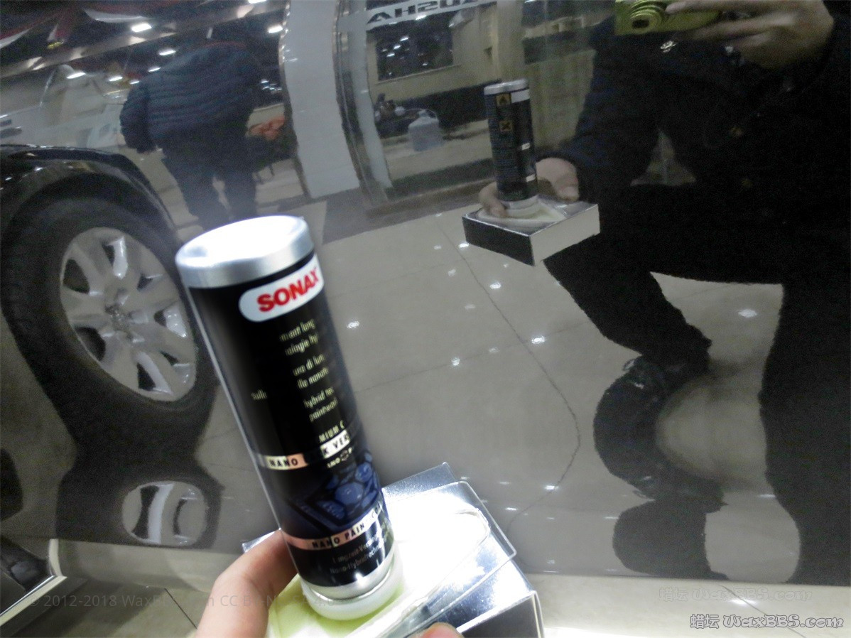

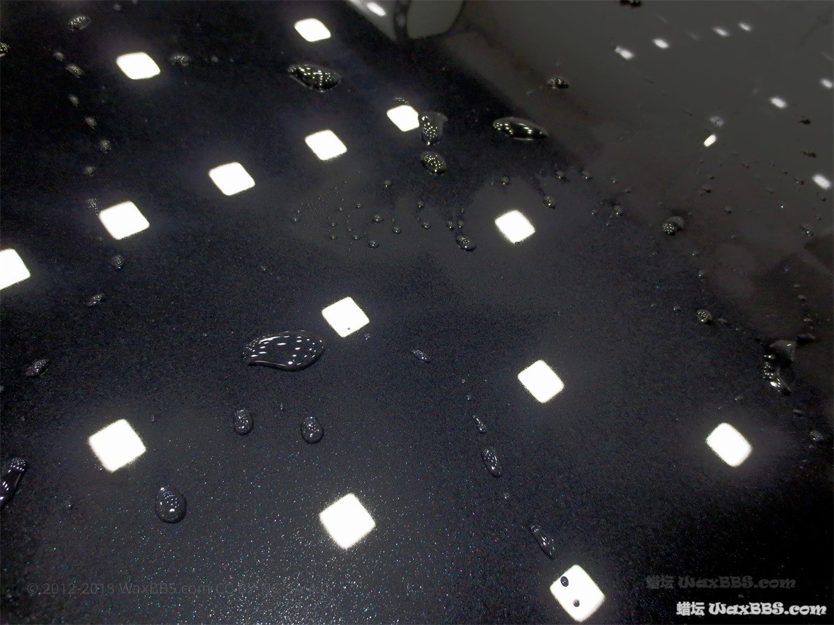

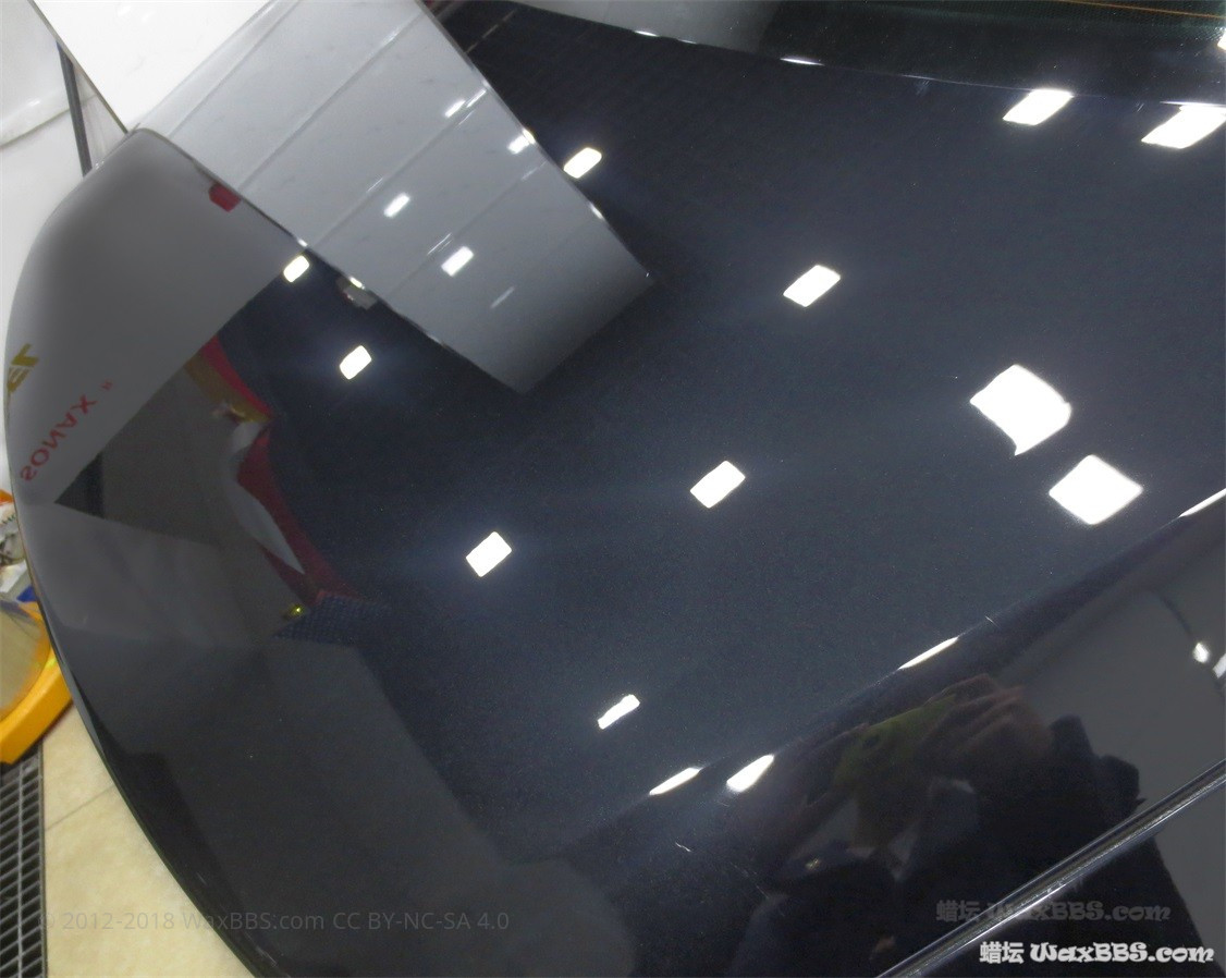

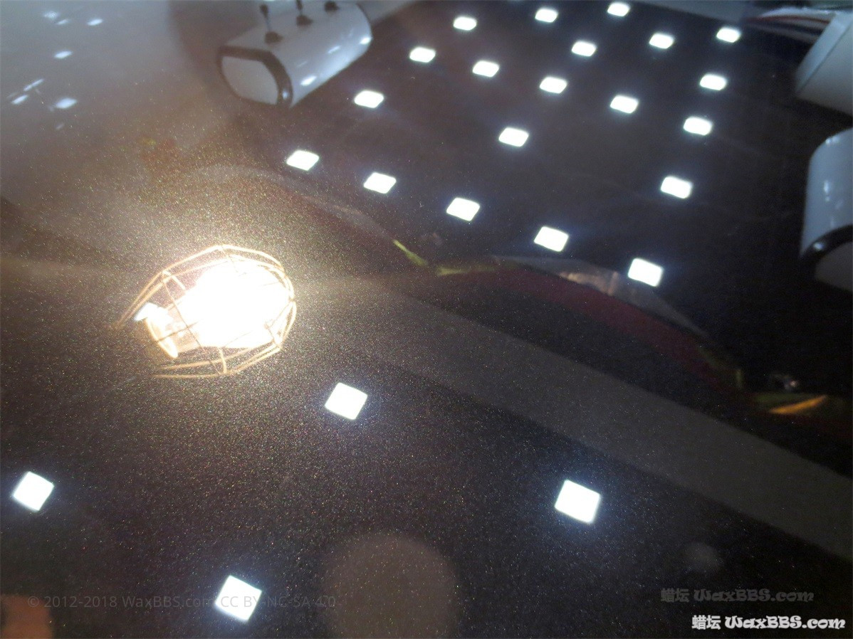

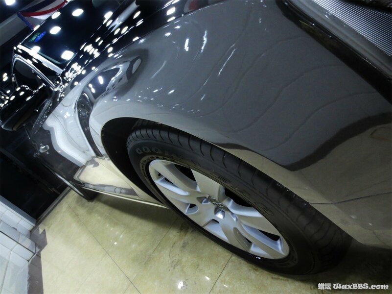

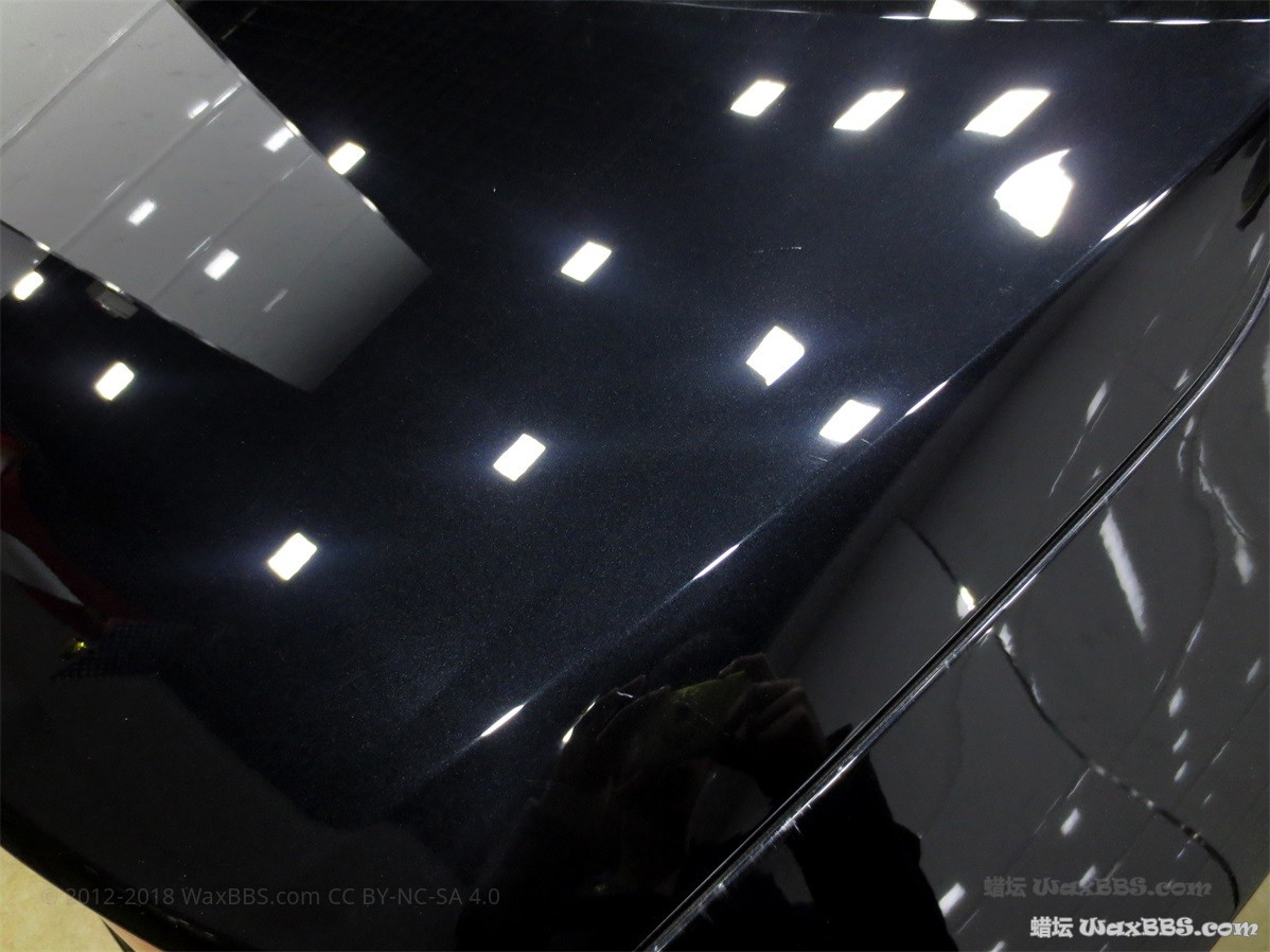

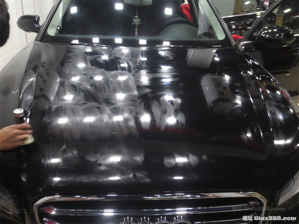

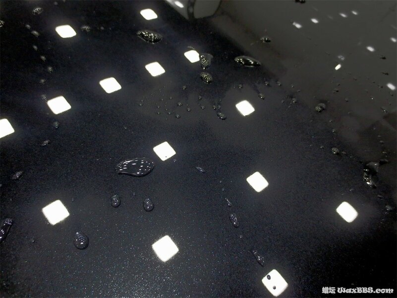

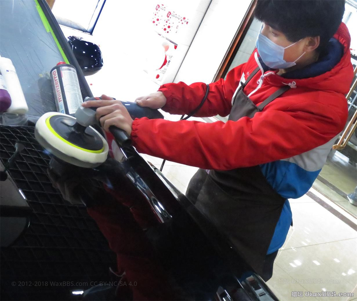

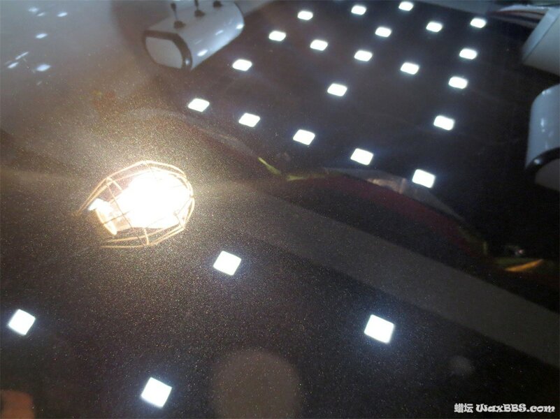

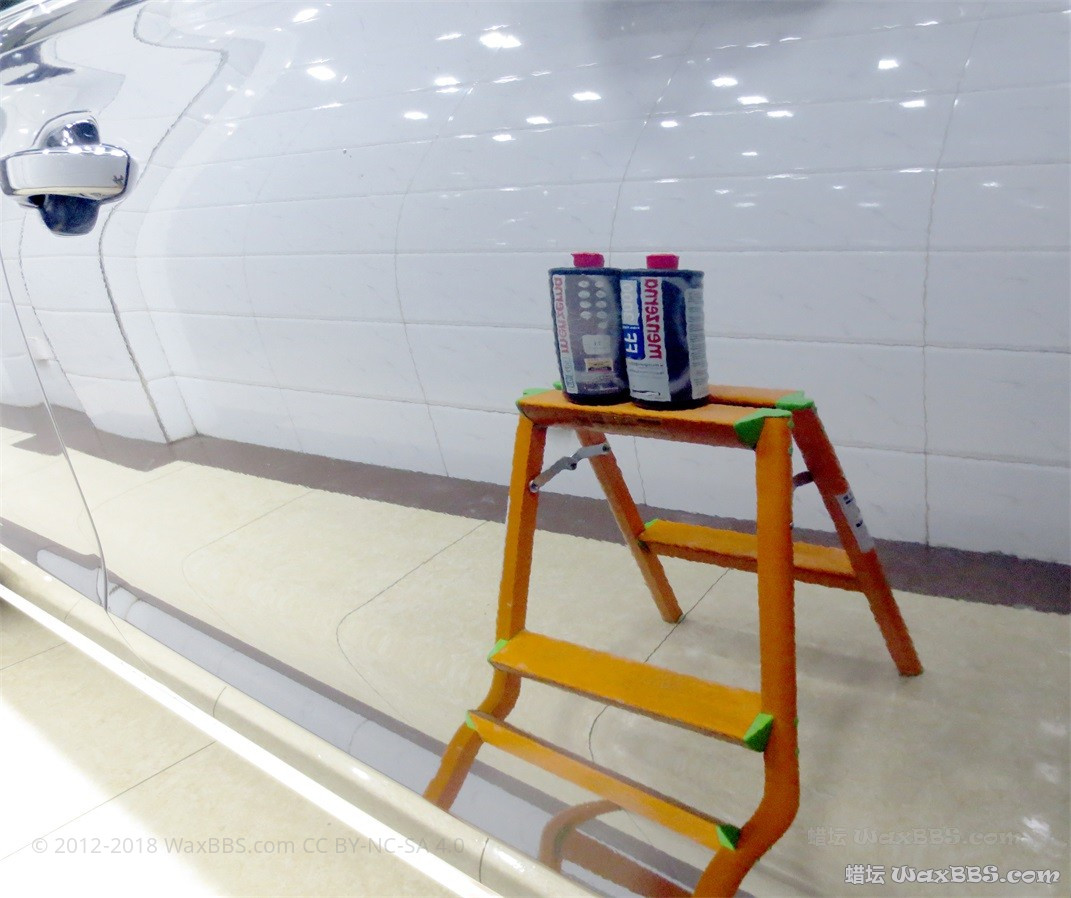

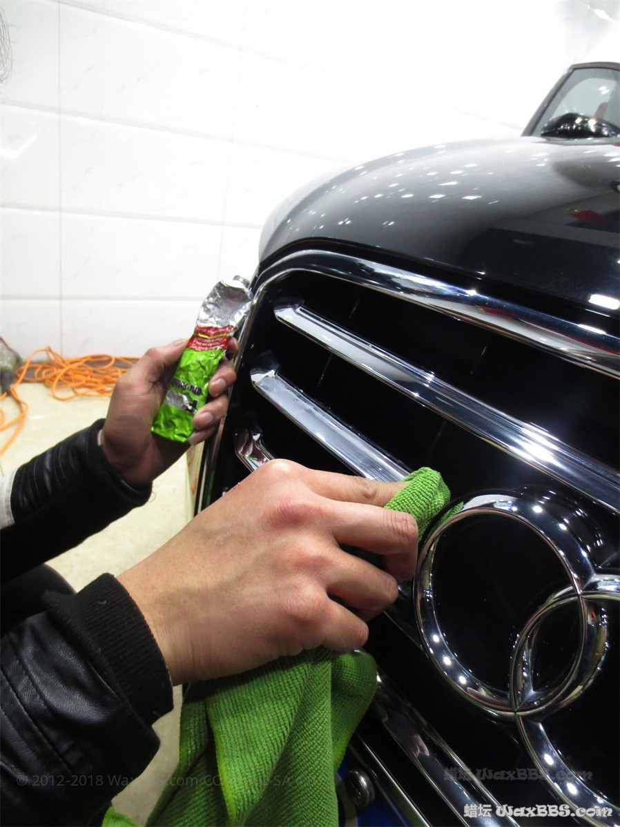

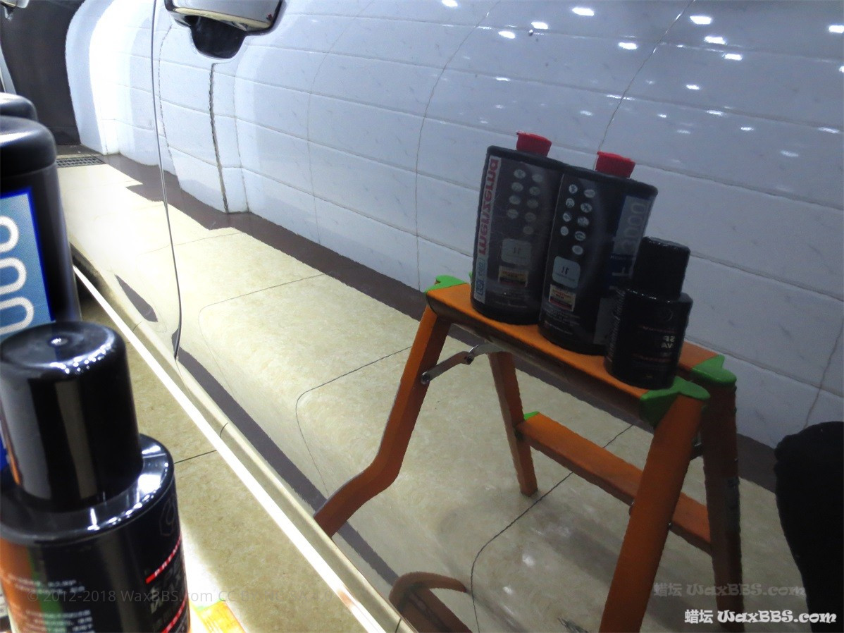

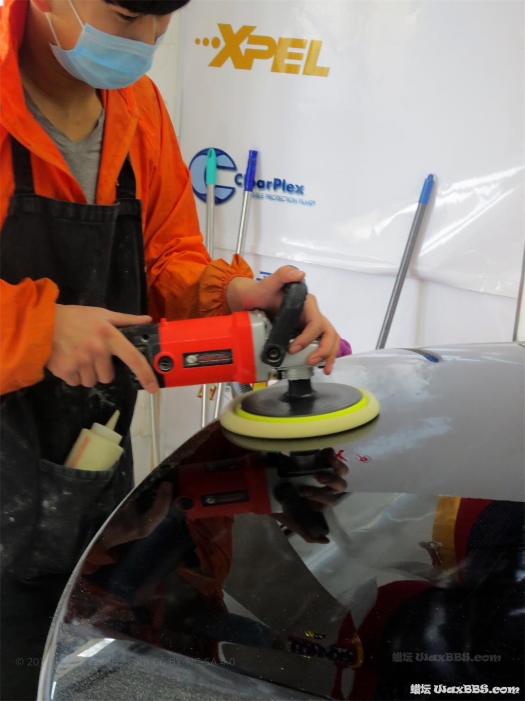

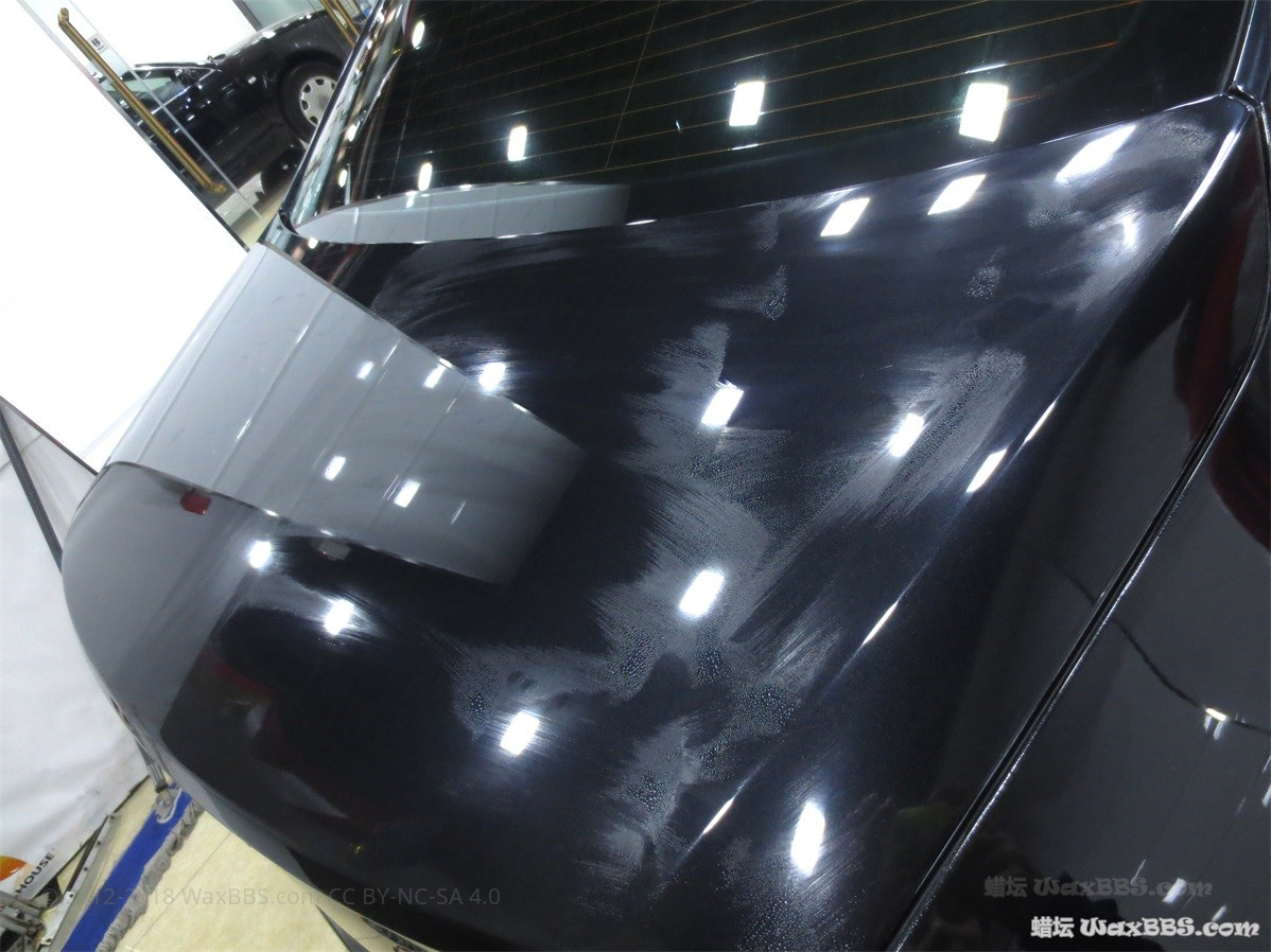

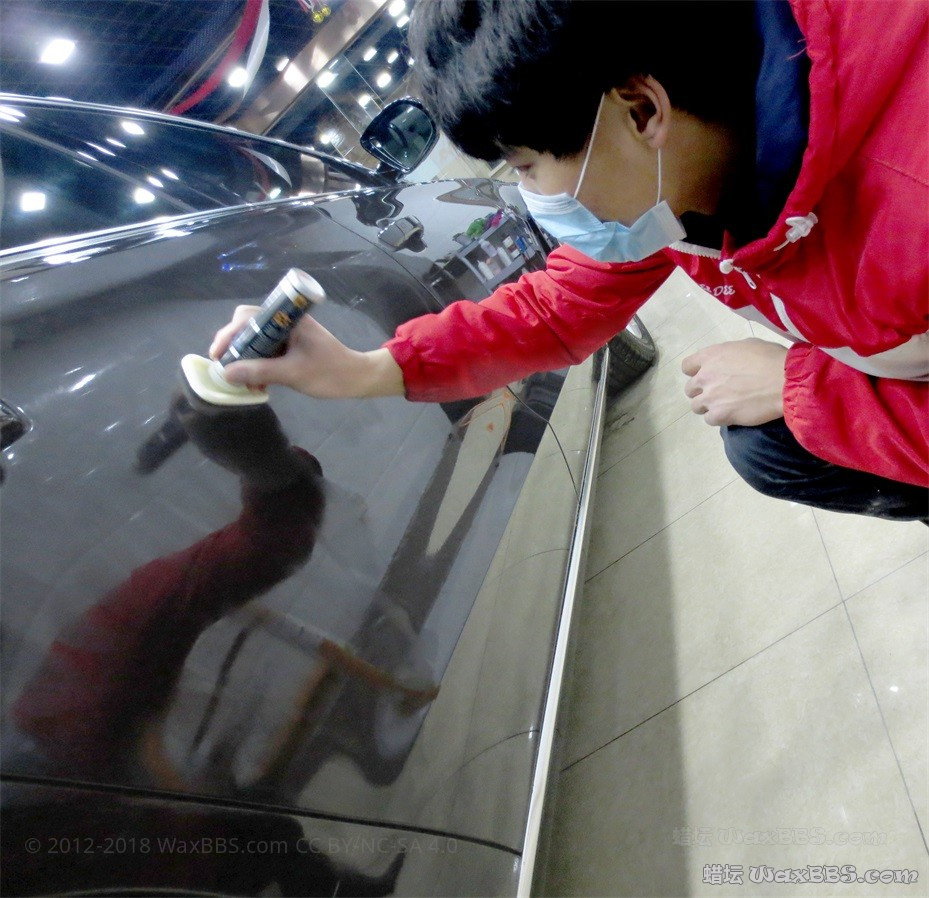

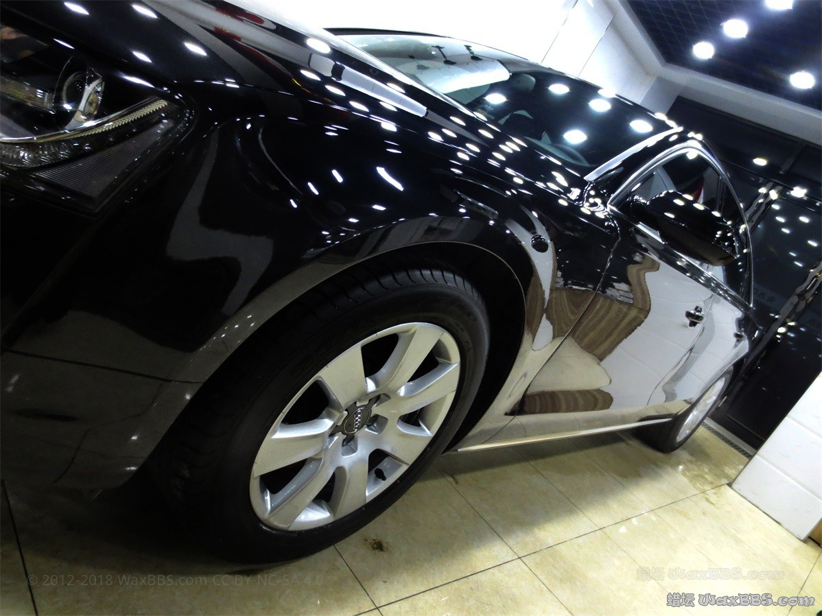

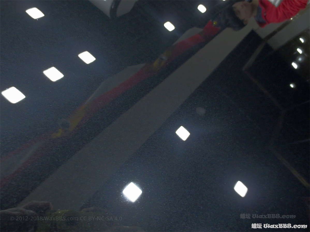

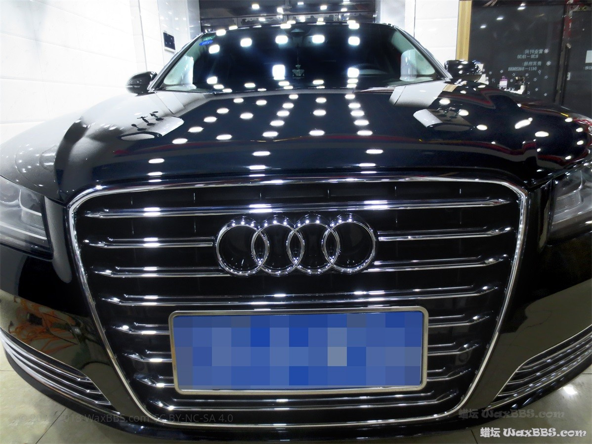

[p=25, null, left]好戏来了,内饰护理完毕,开始弄糟糕的漆面了。。。。[/p][p=25, null, left]第一遍漆面还原,因为车的划痕比较多,只能对不起A8了,上3M粗研磨剂了。。。。[/p][p=25, null, left] IMG_2947.jpg [/p][p=25, null, left]第二遍漆面还原,用menzerna4000研磨剂。抛光很有讲究,一定要用专用抛光机抛光盘,要不很容易会抛出炫纹的。[/p][p=25, null, left] IMG_2884.jpg [/p][p=25, null, left]第三遍进行脱脂处理,将脱脂试剂美光喷在毛巾上,擦拭车漆表面。[/p][p=25, null, left] IMG_3156.jpg [/p][p=25, null, left]漆面处理后对比(还没有上镀晶产品)[/p][p=25, null, left] IMG_2904.jpg [/p][p=25, null, left] IMG_2897.jpg [/p][p=25, null, left]继续的进行细节处理,logo及缝隙有研磨剂和脏东西,用棉签处理掉。[/p][p=25, null, left] IMG_3001.jpg [/p][p=25, null, left] IMG_3129.jpg [/p][p=25, null, left]镀晶开始,美容技师用SONAX镀晶中[/p][p=25, null, left] IMG_3099.jpg [/p][p=25, null, left]SONAX镀晶NONO2.1漆面涂层分块进行十字交叉涂抹。[/p][p=25, null, left] IMG_3060.jpg [/p][p=25, null, left]当晶体凝结两到三分钟后进行擦拭处理。[/p][p=25, null, left] IMG_3096.jpg [/p][p=25, null, left]完成后您看到的是本次镀晶的真实效果。[/p][p=25, null, left] IMG_3107.jpg [/p][p=25, null, left]menzerna研磨剂。[/p][p=25, null, left] IMG_3029.jpg [/p][p=25, null, left]menzerna研磨剂和德国A1抛光护理剂[/p][p=25, null, left] IMG_3034.jpg [/p][p=25, null, left]镀晶后效果的完美呈现。[/p]

sonax镀晶听说不会结晶,持久度不怎么好,没实验过,不知道,能否告知,谢谢,另外发现你的小喷壶挺有个性,好看,不知道喷雾效果怎么样,你是辛寨子的?在什么位置,有空去学习学习
