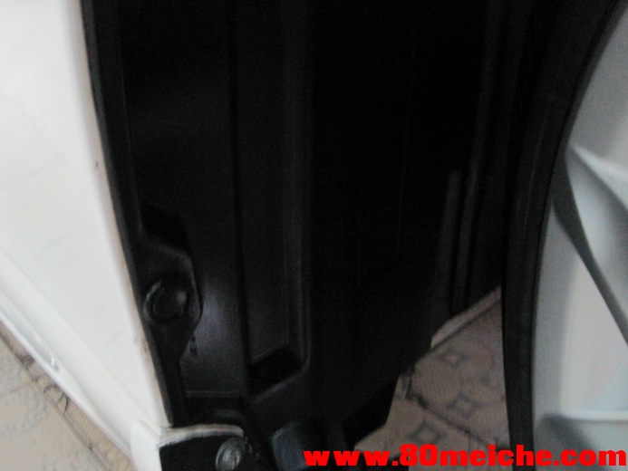

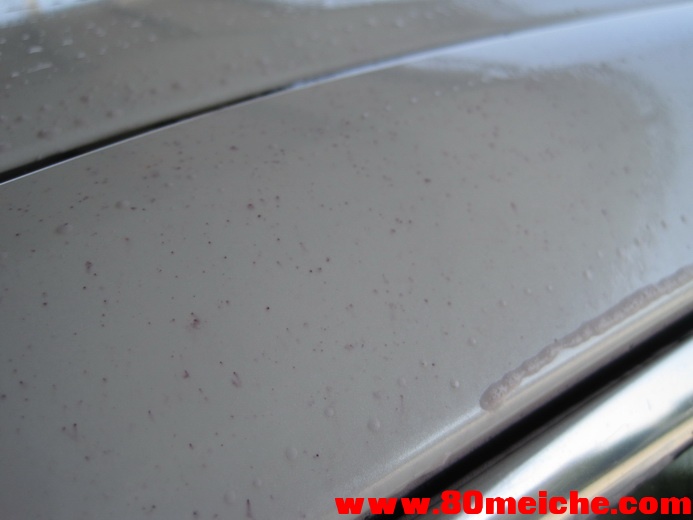

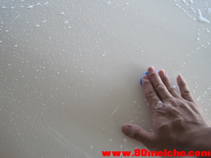

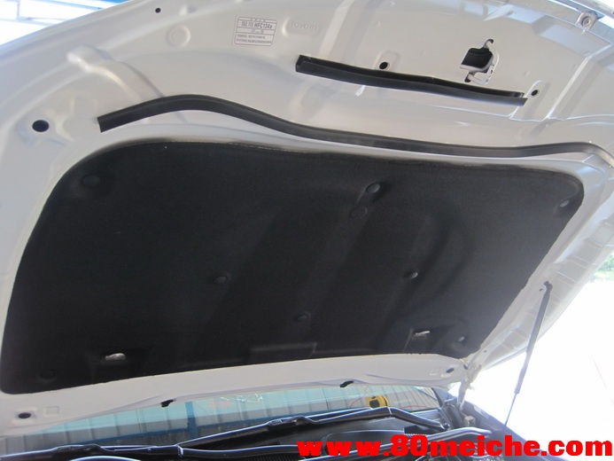

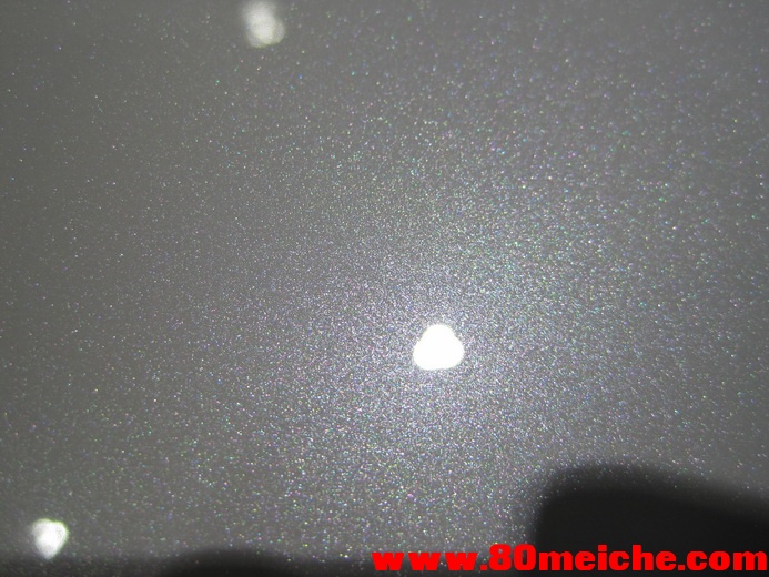

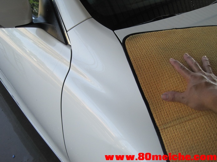

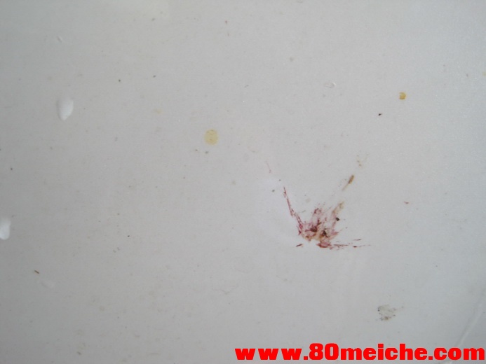

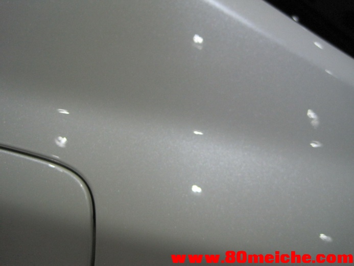

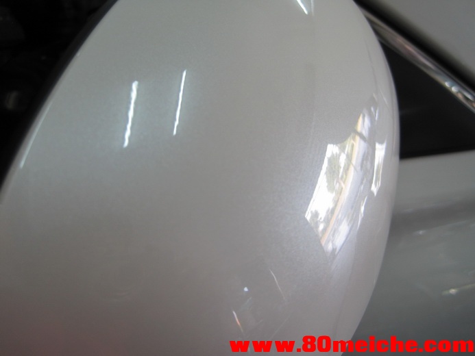

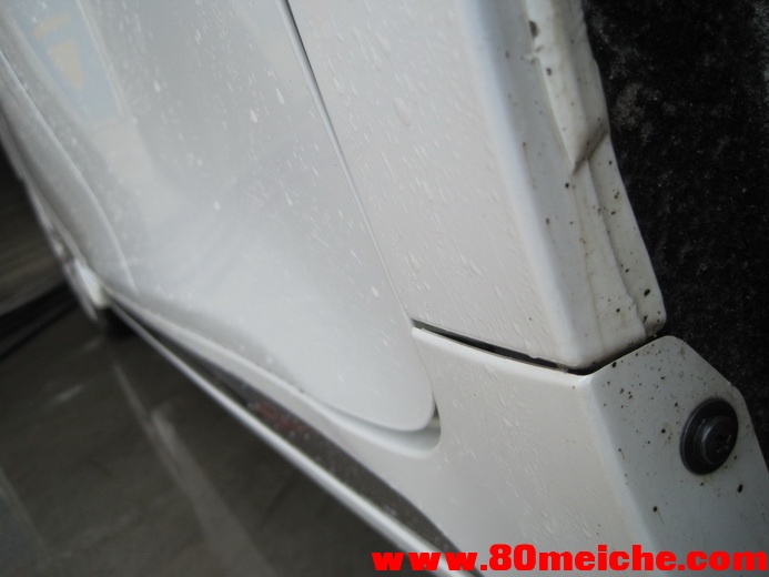

本帖最后由 我是明仔 于 2012-9-16 22:16 编辑 这车的铁粉很多啊…… 铁粉剂一涂上,马上就见红……{:28:} 柏油也不少……不过车主洗得勤。 车况检视
我是明仔 Auto Detailer 管理成员 2012-03-28 47 425 1,005 38 2012-09-16 #1 本帖最后由 我是明仔 于 2012-9-16 22:16 编辑 这车的铁粉很多啊…… 铁粉剂一涂上,马上就见红…… 柏油也不少……不过车主洗得勤。 [backcolor=yellow]车况检视[/backcolor]

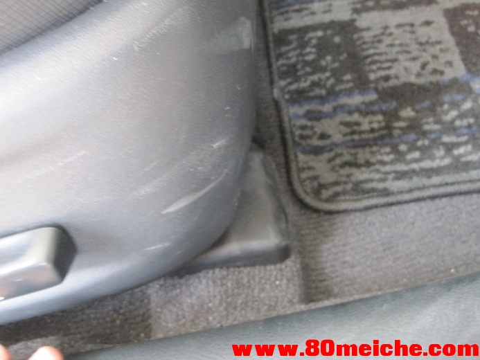

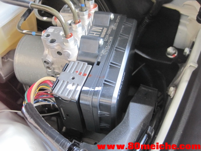

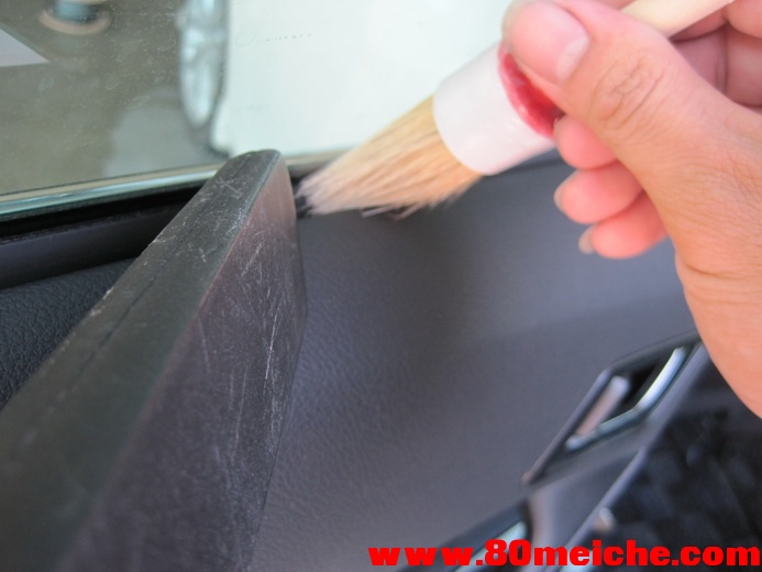

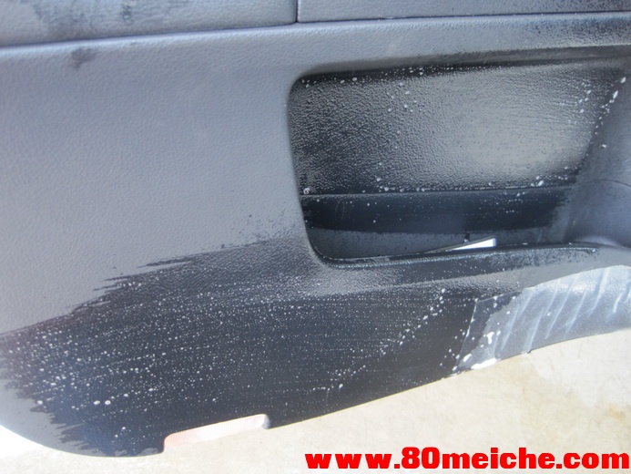

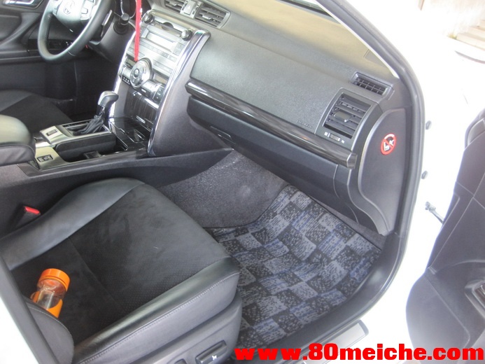

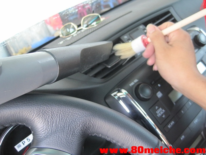

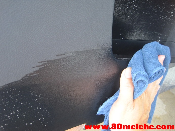

我是明仔 Auto Detailer 管理成员 2012-03-28 47 425 1,005 38 2012-09-16 #2 [backcolor=lemonchiffon]内部清洁护理[/backcolor]

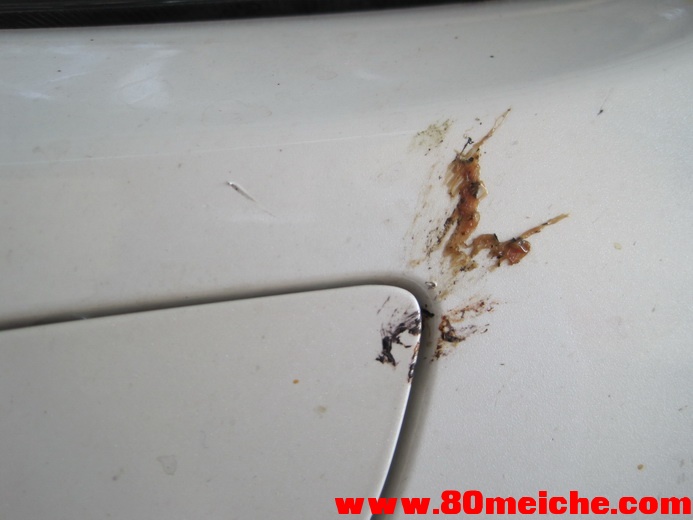

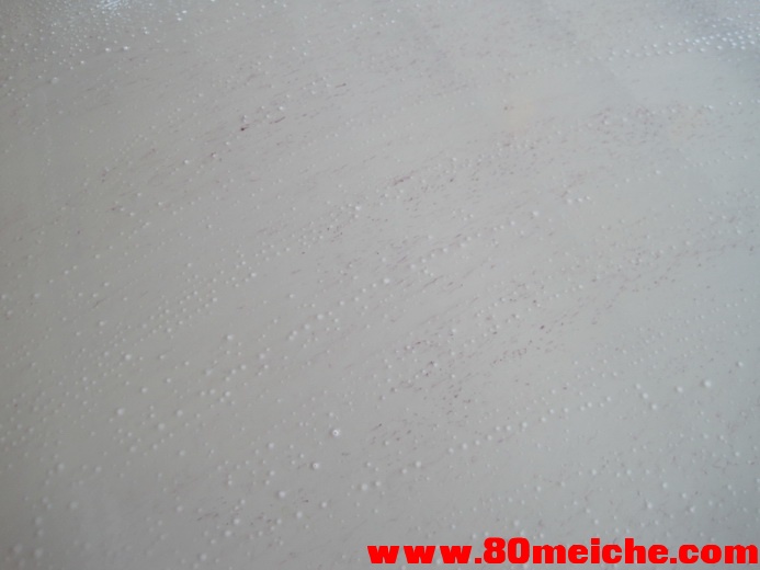

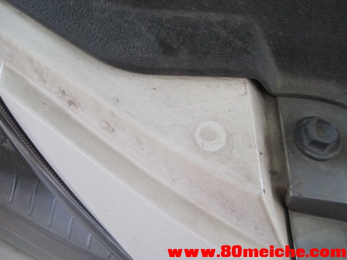

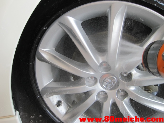

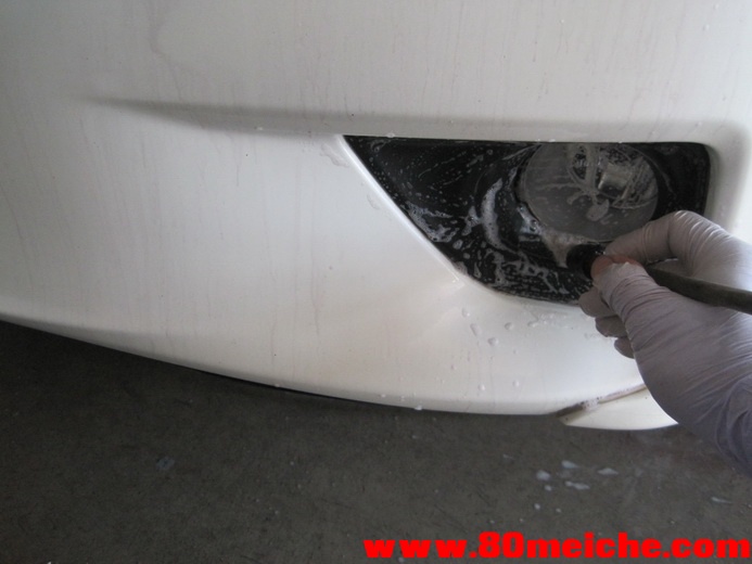

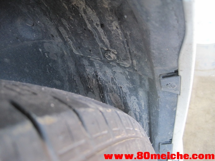

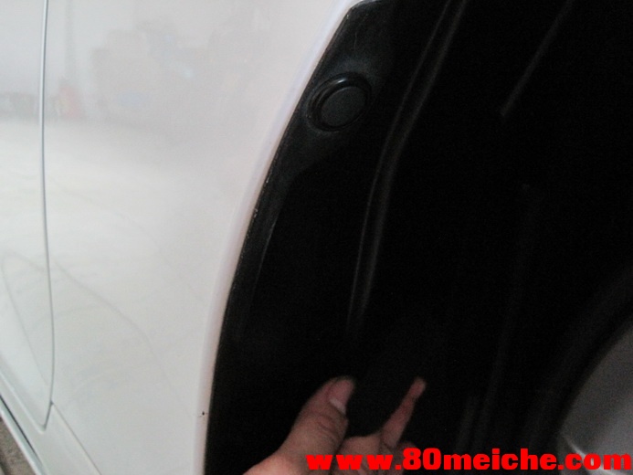

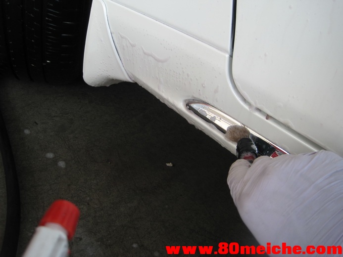

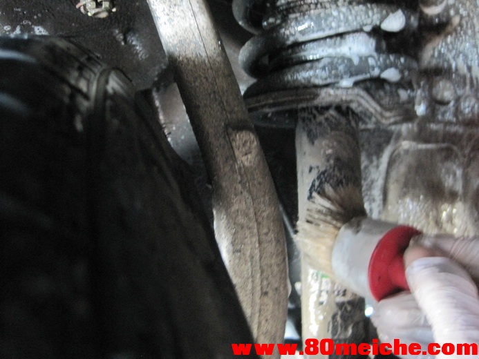

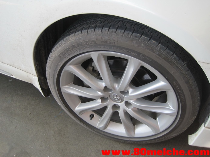

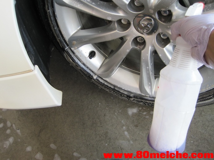

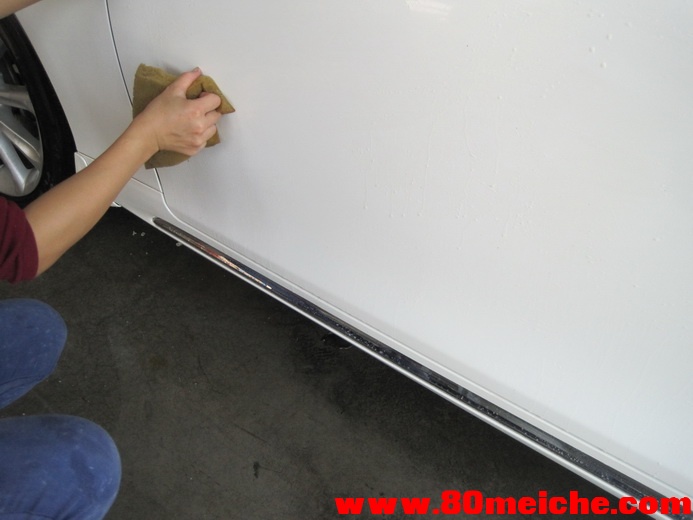

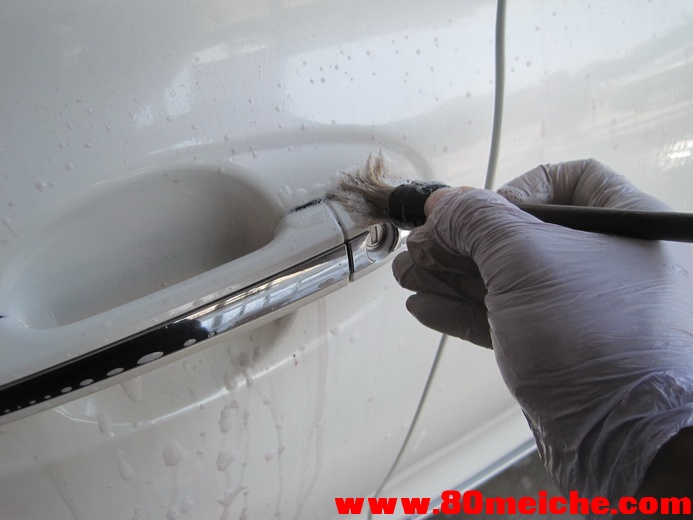

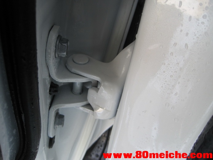

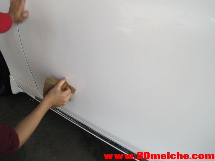

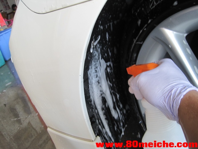

我是明仔 Auto Detailer 管理成员 2012-03-28 47 425 1,005 38 2012-09-16 #3 本帖最后由 我是明仔 于 2012-9-16 22:37 编辑 [backcolor=yellow]清洁轮圈、轮弧挡板、车标字母和钣件缝隙,以及漆面的尘土、工业粉尘、柏油、铁粉多层次清洗。为上蜡前做出比较干净的漆面基础。[/backcolor] [backcolor=#ffff00][/backcolor] [backcolor=#ffff00] [/backcolor] [backcolor=#ffff00][/backcolor] [backcolor=#ffff00][/backcolor] [backcolor=#ffff00] [/backcolor] [backcolor=#ffff00][/backcolor] [backcolor=#ffff00][/backcolor] [backcolor=#ffff00][/backcolor] [backcolor=#ffff00][/backcolor] [backcolor=#ffff00][/backcolor] [backcolor=#ffff00][/backcolor] [backcolor=#ffff00][/backcolor] [backcolor=#ffff00] [/backcolor] [backcolor=#ffff00][/backcolor] [backcolor=#ffff00][/backcolor] [backcolor=#ffff00] [/backcolor] [backcolor=#ffff00][/backcolor] [backcolor=#ffff00][/backcolor] [backcolor=#ffff00][/backcolor] [backcolor=#ffff00][/backcolor] [backcolor=#ffff00][/backcolor] [backcolor=#ffff00][/backcolor] [backcolor=#ffff00][/backcolor] [backcolor=#ffff00][/backcolor] [backcolor=#ffff00] [/backcolor] [backcolor=#ffff00][/backcolor] [backcolor=#ffff00][/backcolor] [backcolor=#ffff00][/backcolor] [backcolor=#ffff00][/backcolor] [backcolor=#ffff00][/backcolor] [backcolor=#ffff00][/backcolor] [backcolor=#ffff00][/backcolor] [backcolor=#ffff00][/backcolor] [backcolor=#ffff00][/backcolor]

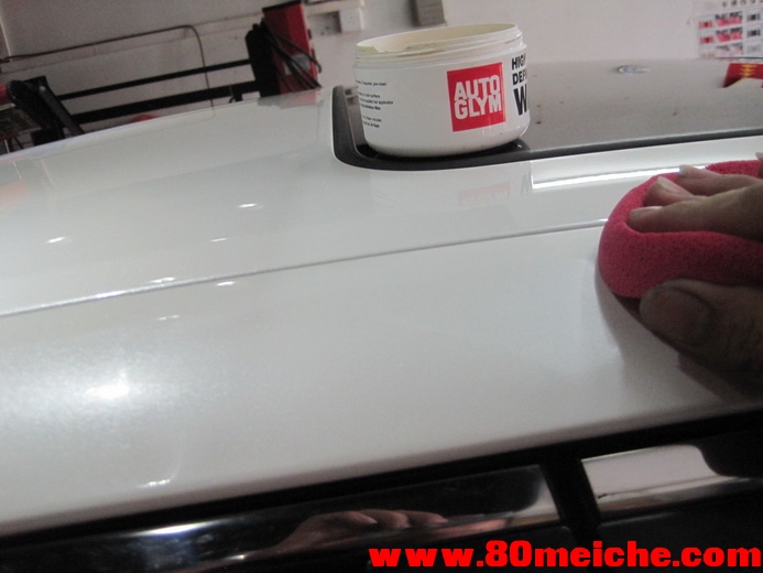

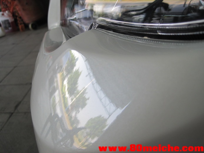

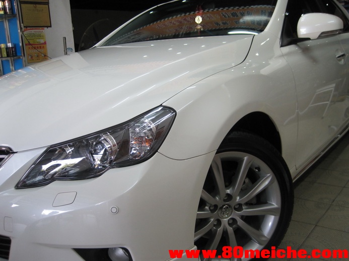

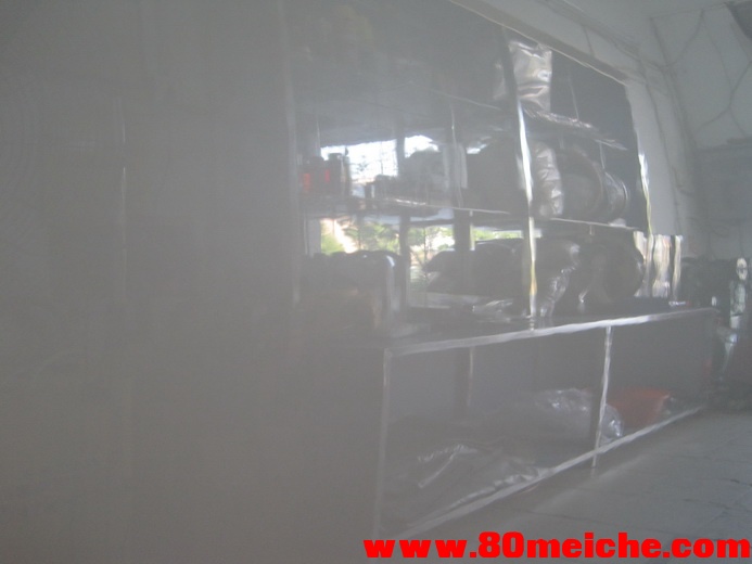

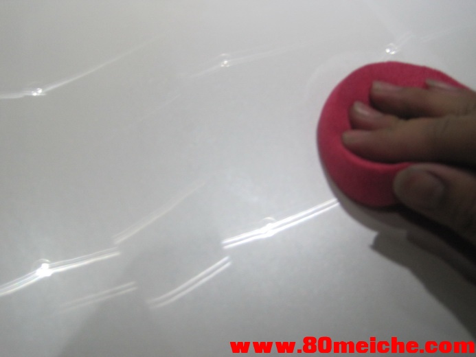

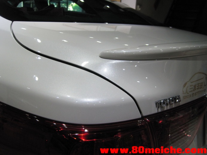

我是明仔 Auto Detailer 管理成员 2012-03-28 47 425 1,005 38 2012-09-16 #4 本帖最后由 我是明仔 于 2012-9-16 22:31 编辑 [backcolor=yellow][/backcolor] [backcolor=yellow]车体清洁完毕,擦干车身水份。静止于干燥无风沙的[/backcolor] [backcolor=yellow][/backcolor] [backcolor=yellow]环境下。等待漆面完全干燥以准备上蜡[/backcolor] [backcolor=#ffff00][/backcolor] [backcolor=#ffff00] [/backcolor] [backcolor=#ffff00][/backcolor] [backcolor=#ffff00][/backcolor] [backcolor=#ffff00][/backcolor] [backcolor=#ffff00][/backcolor] [backcolor=#ffff00][/backcolor] [backcolor=#ffff00][/backcolor] [backcolor=#ffff00][/backcolor] [backcolor=red][/backcolor] [backcolor=red][/backcolor] [backcolor=red][/backcolor] [backcolor=red]虽然花了5小时去做这台车,但其实做得不是算太好!但愿车主满意小弟我的粗劣手艺吧……[/backcolor]

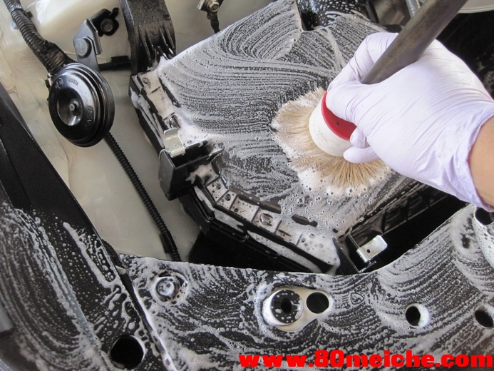

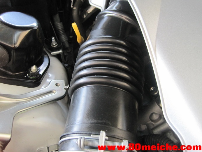

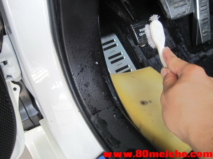

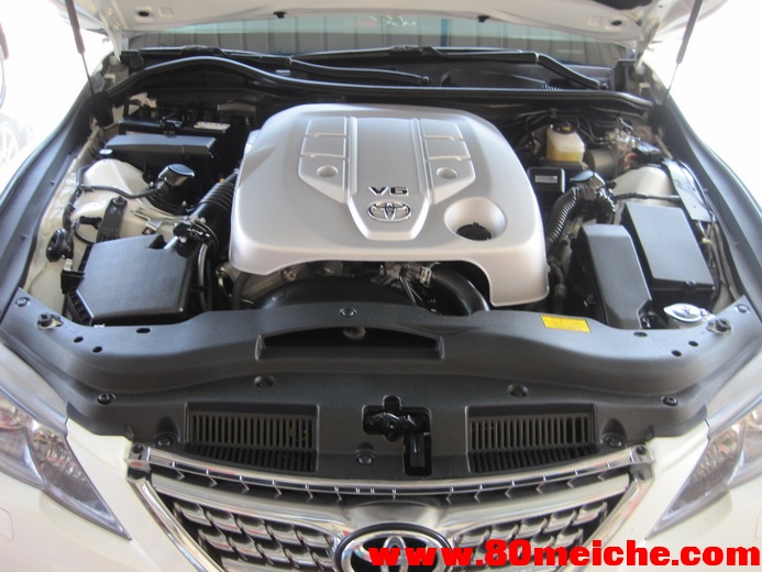

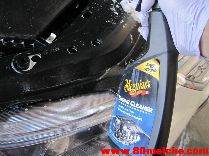

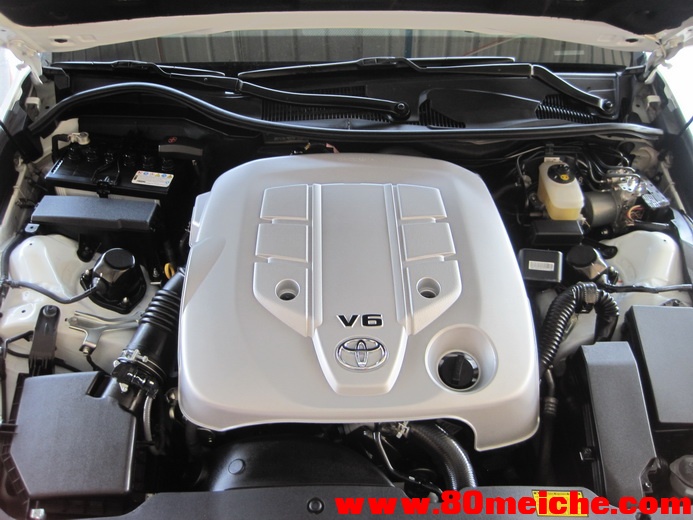

K karupoon 洗车水桶 2012-03-21 0 2 0 2012-09-17 #7 又见神器,洗座椅的是什么机器? 今次用没有引擎清洗?不是用APC? 明仔你的铁粉去除,和柏油去除 是一起混合的? 还是分别用水稀释?

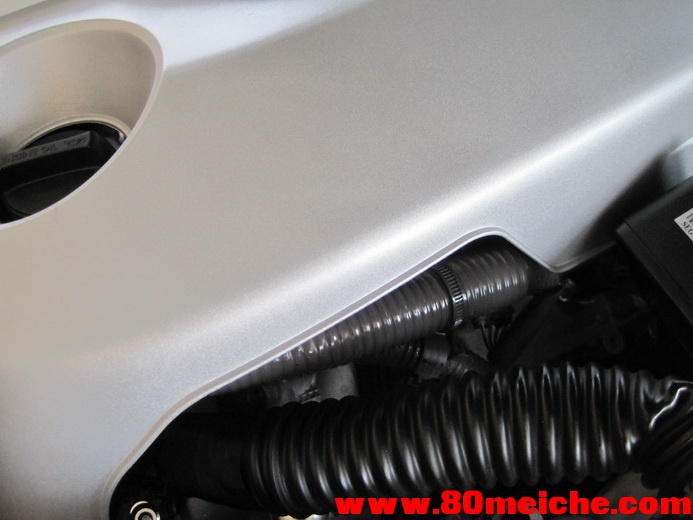

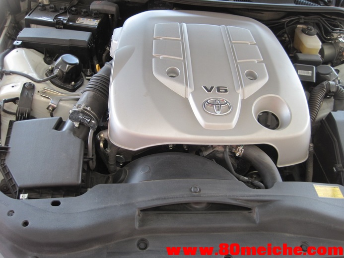

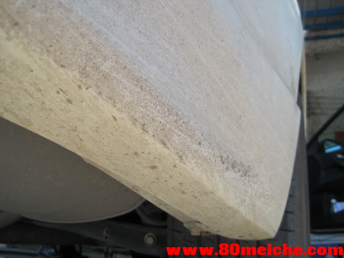

我是明仔 Auto Detailer 管理成员 2012-03-28 47 425 1,005 38 2012-09-17 #12 karupoon 发表于 2012-9-17 12:06 又见神器,洗座椅的是什么机器? 今次用没有引擎清洗?不是用APC? 明仔你的铁粉去除,和柏油去除 ... 点击展开... 洗座椅?不是啊!只是吸尘器带刷的头。其实洗引擎室用apc的几率很少…… 去柏油和去铁粉的药剂要分开用。混合了说不定会发生化学反应,致使伤害车漆也不出奇……不建议这样做! 柏油剂是不能用水稀释的。铁粉剂可以,但没有必要稀释。
franklee628 Adventure never ends. 2012-08-24 398 57 305 2012-09-17 #13 我是明仔 发表于 2012-9-17 21:09 什么时候能看到你的作品? 点击展开... 再过几天吧。这周估计是不行了。今天给你发货过去了,注意查收啊。
大连Detail Auto Detailer 管理成员 2012-03-24 8 35 105 我的身份 汽美店家 2012-09-17 #14 我是明仔 发表于 2012-9-17 21:06 今天看新闻,自己搞了那么多的日系车,会不会被国内的爱国愤怒青年打砸小店……? 点击展开... 很有可能哦 还是来我们和谐大连吧
K karupoon 洗车水桶 2012-03-21 0 2 0 2012-09-18 #15 我是明仔 发表于 2012-9-17 21:12 洗座椅?不是啊!只是吸尘器带刷的头。其实洗引擎室用apc的几率很少…… 去柏油和去铁粉的药剂要分开用。 ... 点击展开... 哦,点解洗发动机外部小用APC?那你用什么洗?
我是明仔 Auto Detailer 管理成员 2012-03-28 47 425 1,005 38 2012-09-18 #16 karupoon 发表于 2012-9-18 01:07 哦,点解洗发动机外部小用APC?那你用什么洗? 点击展开... apc洗洗塑料饰件还算可以。但引擎室的重度污垢,apc不给力……
K karupoon 洗车水桶 2012-03-21 0 2 0 2012-09-19 #17 我是明仔 发表于 2012-9-18 19:28 apc洗洗塑料饰件还算可以。但引擎室的重度污垢,apc不给力…… 点击展开... 哦,明白了 明仔!多谢你
