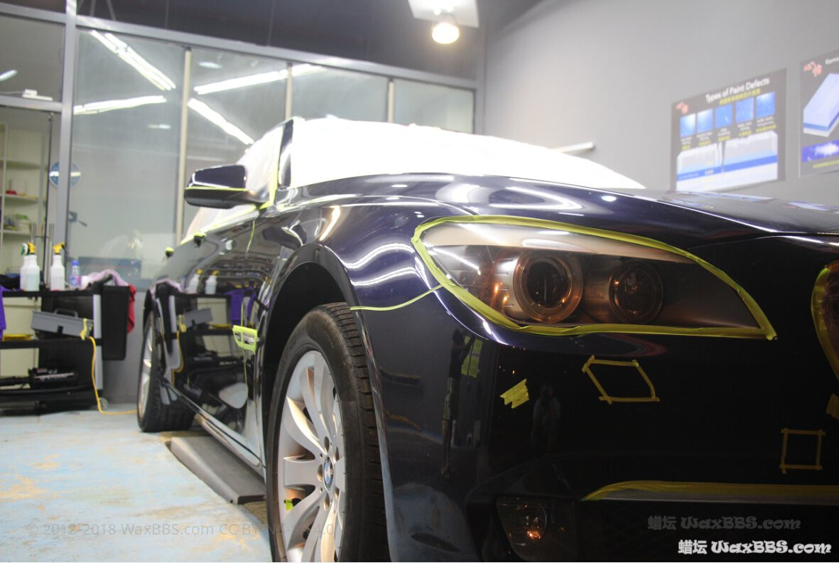

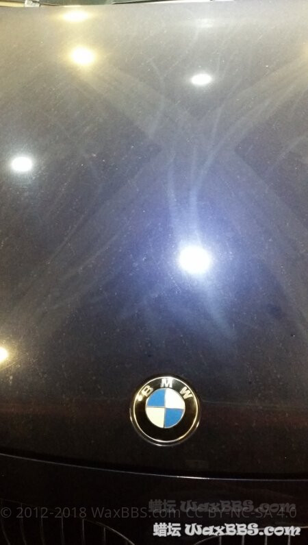

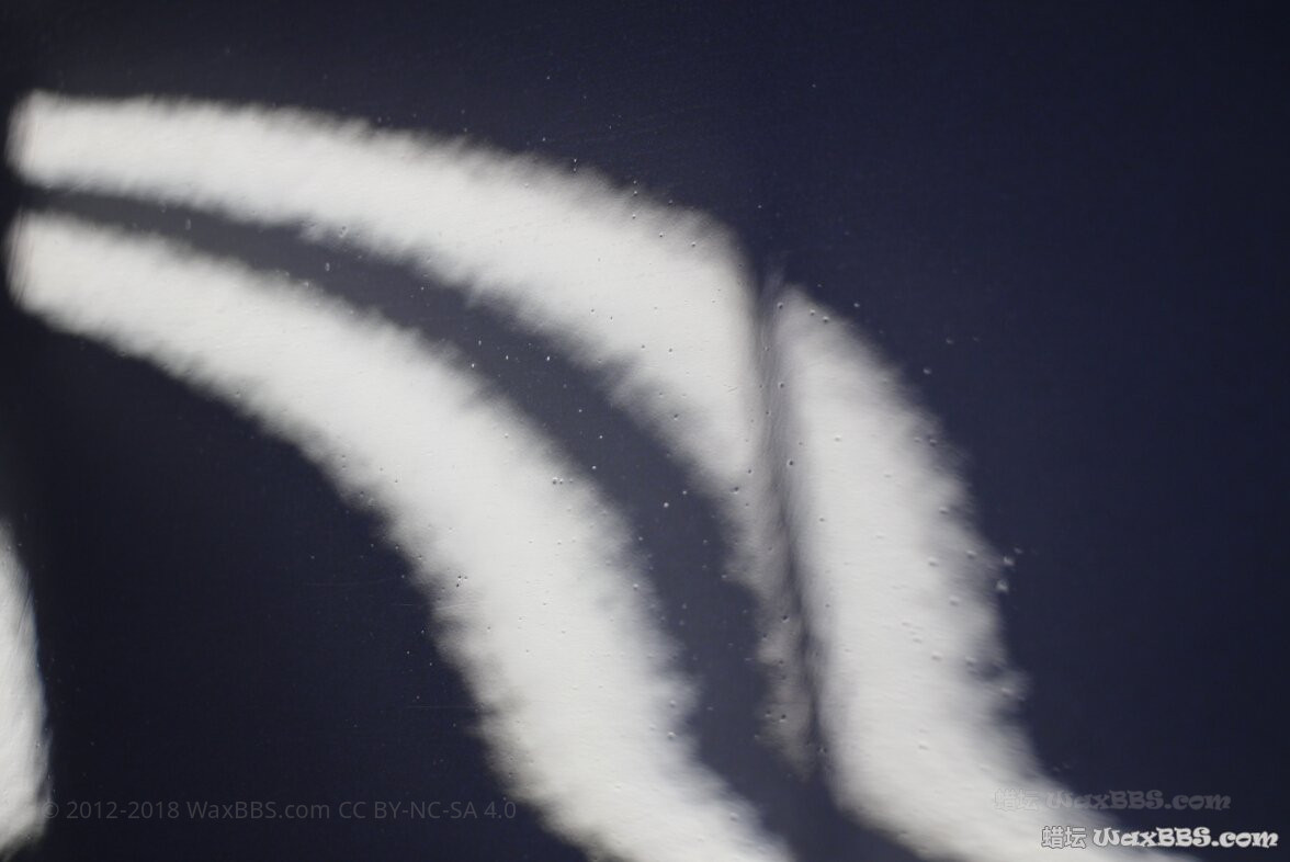

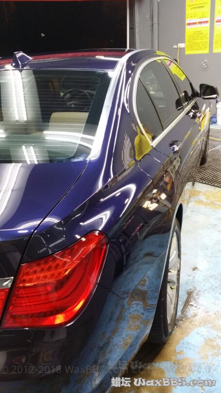

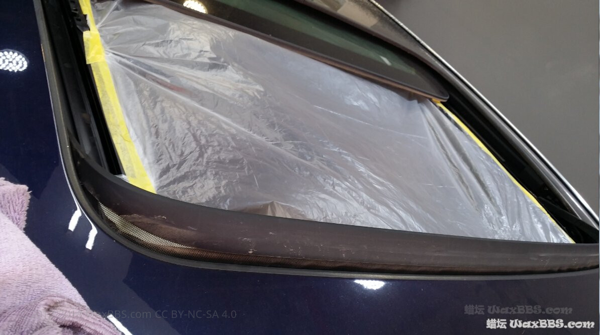

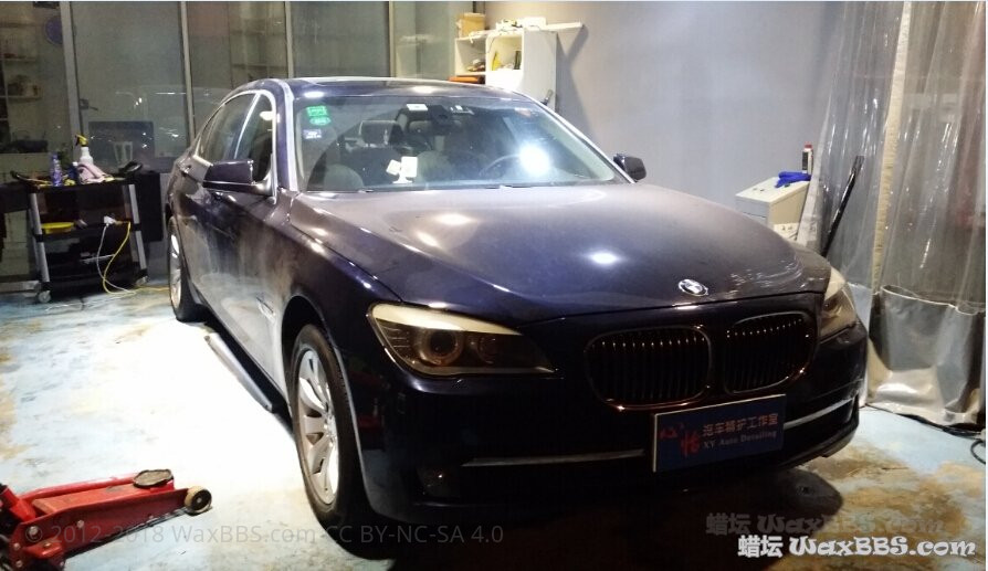

车主是坛友,也可以说是本工作室第一位预约的客户{:33:}。早在小店还没装修好的时候就预约了,再次感谢您的信任{:49:}。说远也不是很远但为了爱车来回开100多公里还是不容易的,特别是在轮胎爆了的情况下{:27:}。年轻有为的车主很有品位也很讲究,内饰一直保持得比较干净整洁,只是这漆面。。。{:56:}全车几乎没有原厂漆了。机头盖全是后喷漆留下的密密麻麻的沙眼{:34:},还有非常重的砂纸痕以及抛光痕{:38:},有一道门是换过的,但漆面非常薄只有70微米左右,悲剧的是上面还有一条较深的划痕,最后做了削弱处理。
全车橘皮都非常重,开始时间很紧所以决定只对车头和车尾做水砂,照片都很少拍,最后车主决定再多给一天时间,就把三道门包括侧后C柱都水砂了,大工程啊!最后卡普CQUK机头三层,侧门两层保护。脱胎换骨的感觉啊!

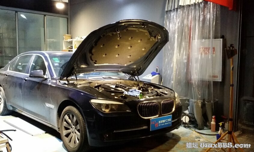

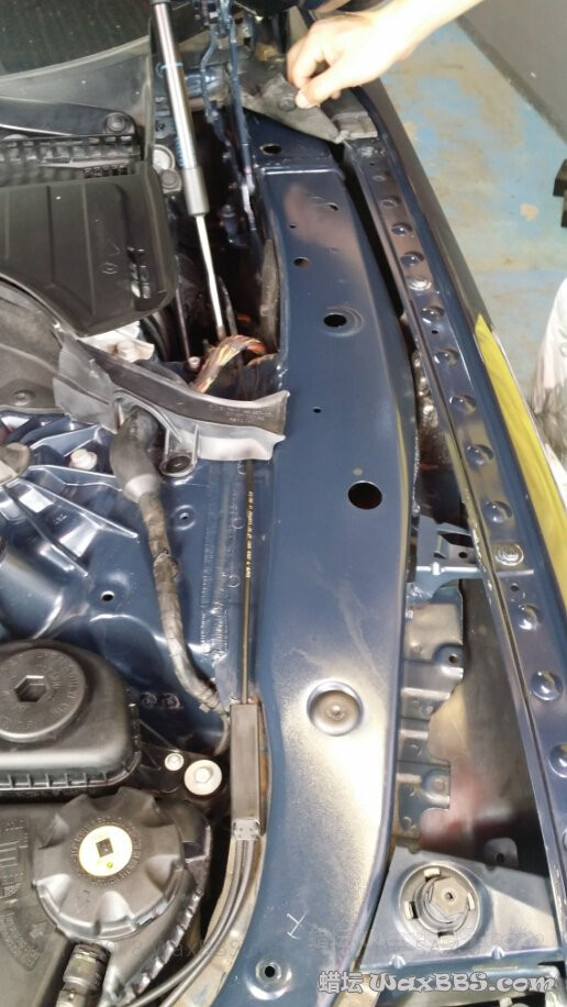

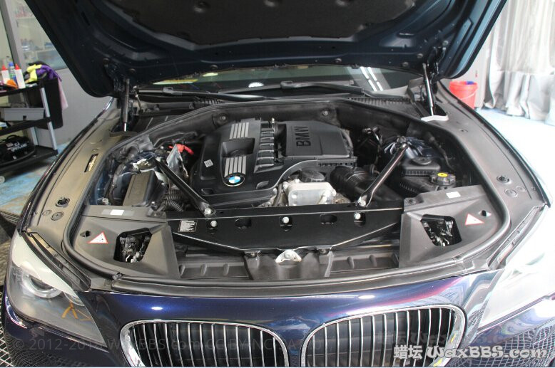

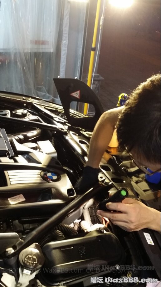

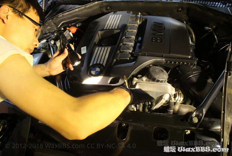

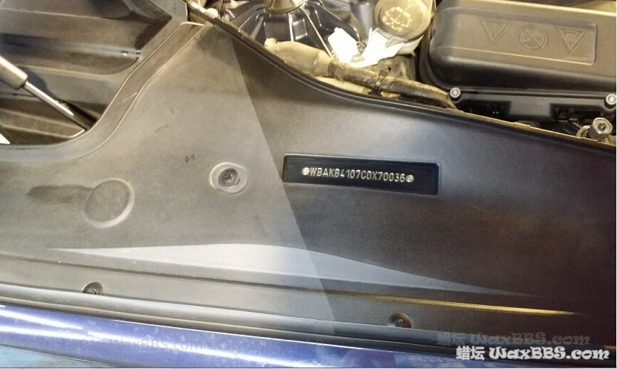

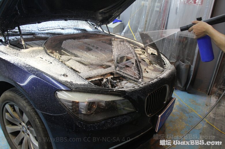

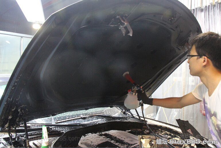

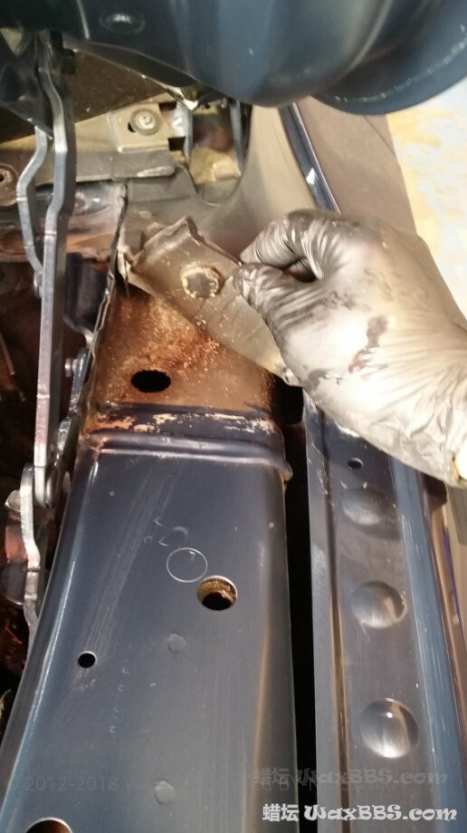

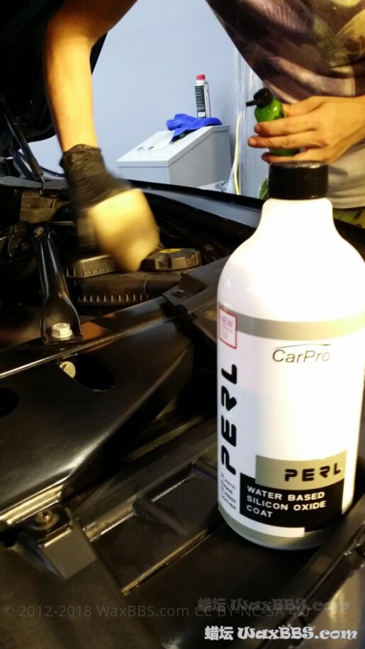

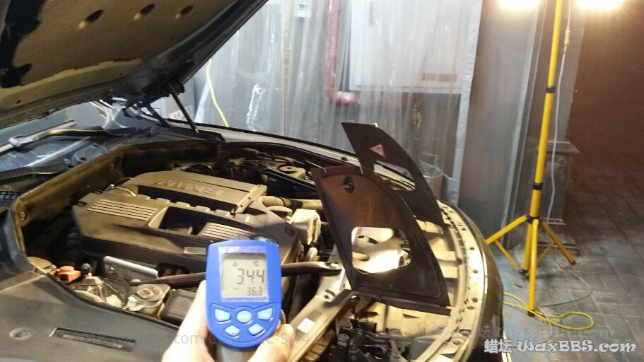

发动机舱护理,下午5点左右到店,等到天黑了才冷却到常温。
美光APC加龙卷风
PA壶配美光去油污及美光高泡清洁剂

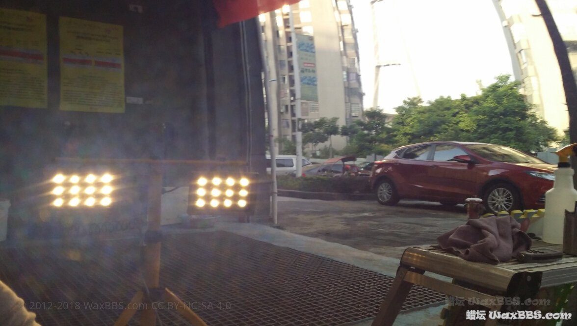

晚上了就照着电筒搞了
细节决定成败
用热风干机吹干水分
漆面部分鲨鱼耐高温蜡保护,
塑料件部分卡普PERL保护

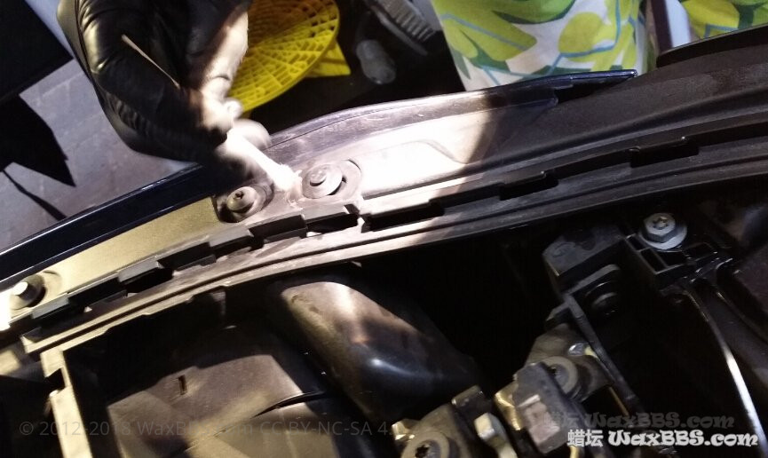

胶条和盖板都拆卸下来彻底清洁保护

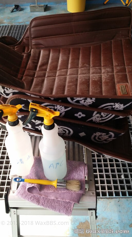

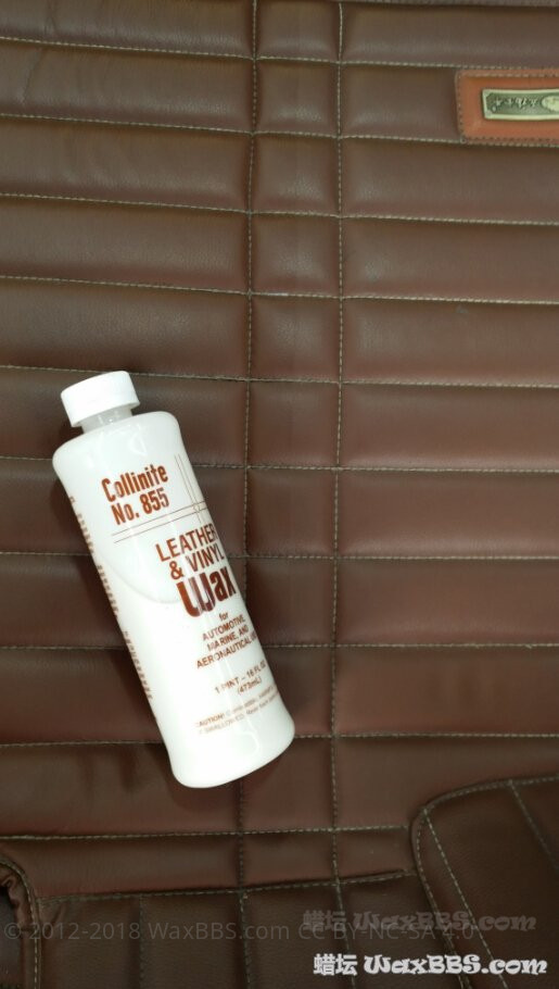

脚垫全部手工干洗,美光APC加清水,最后科林855上光保护全搞定

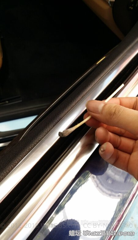

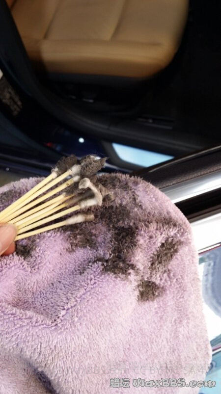

本着边刷细缝边吸尘的原则,清理每一个缝隙。真搞不明白为什么那些美容店喜欢把灰尘吹得到处都是

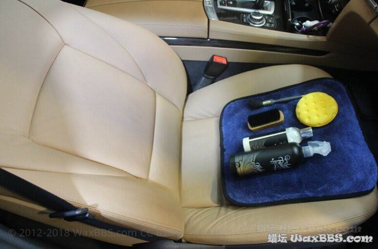

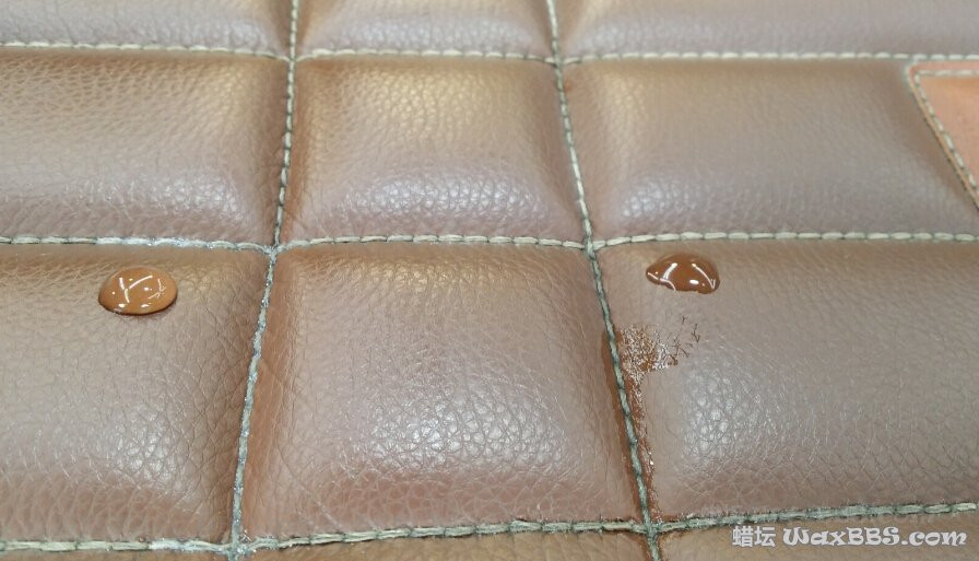

真皮部分用车技的皮革清洁剂和皮革护理剂保养

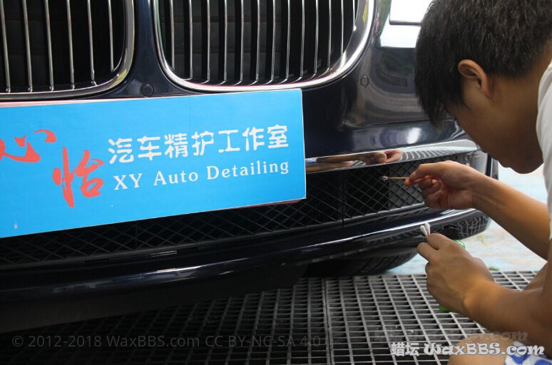

细节护理部分

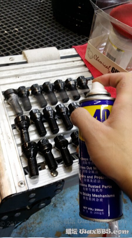

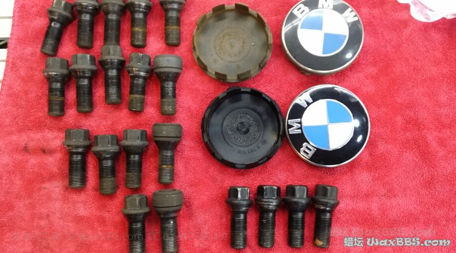

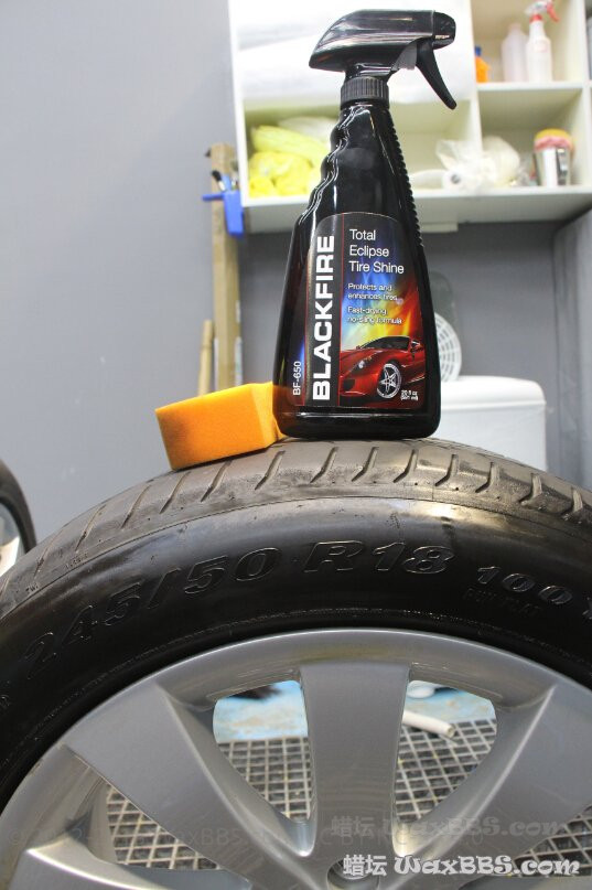

轮部系统深度护理部分

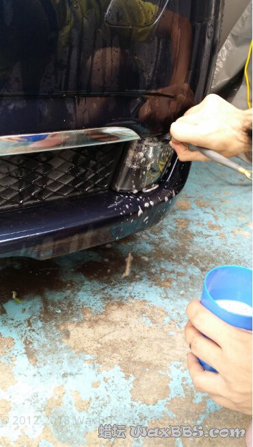

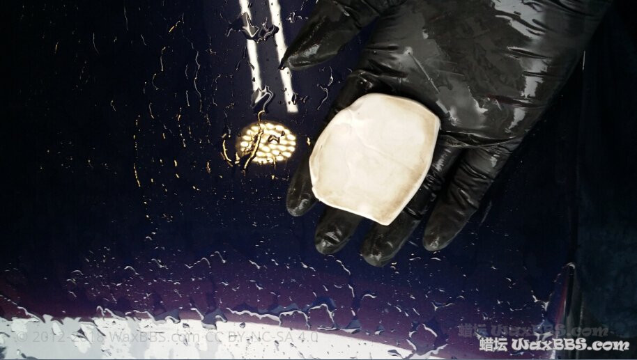

两桶水洗车、漆面深度清洁过程不完整只有几张照片,sorry。先PA高泡预洗,细节刷‘高压水、两桶水羊毛手套洗车、低压水冲洗、去柏油、去铁粉、全车跑泥,吹缝

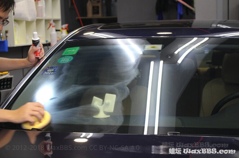

吉泰克G4玻璃抛光机手动抛光彻底清洁,为镀膜打好基础

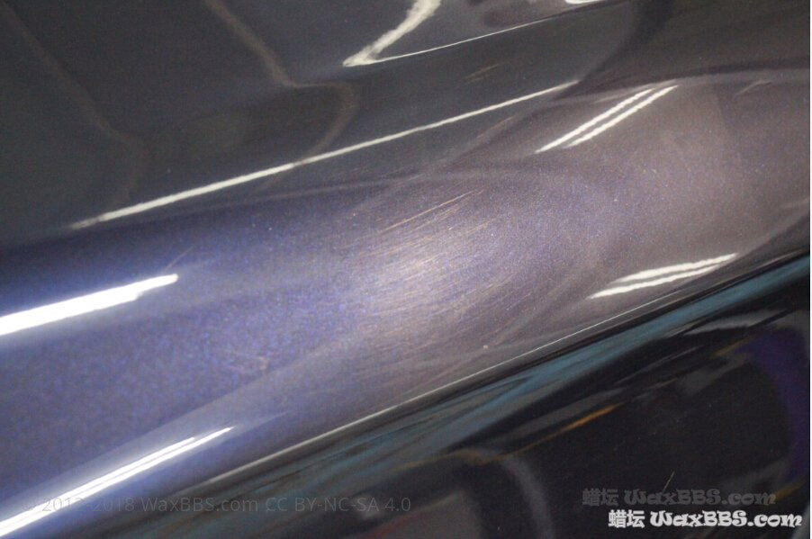

检查漆面,测量厚度,制定抛光方案,缝隙玻璃等保护措施
美容店的杰作{:42:}

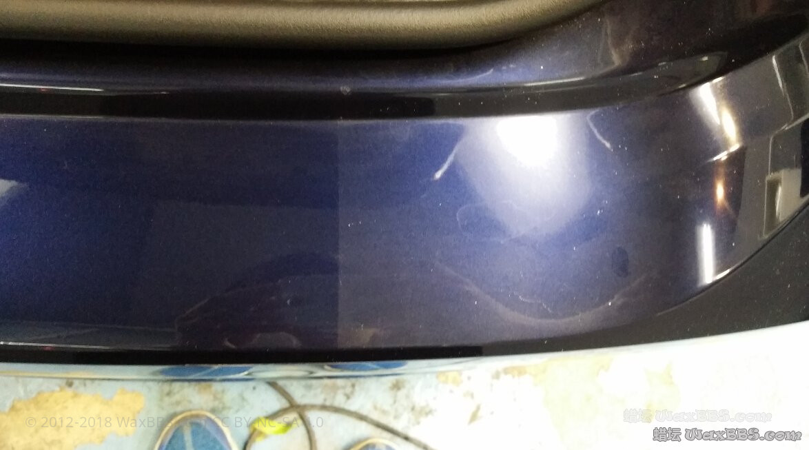

整块后换的门,漆面很薄又被美容店抛过,所以只能中切盘配FG400一部还原了
漆面施工部分

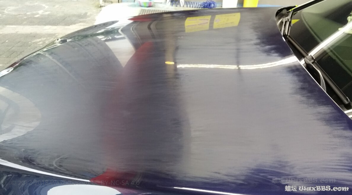

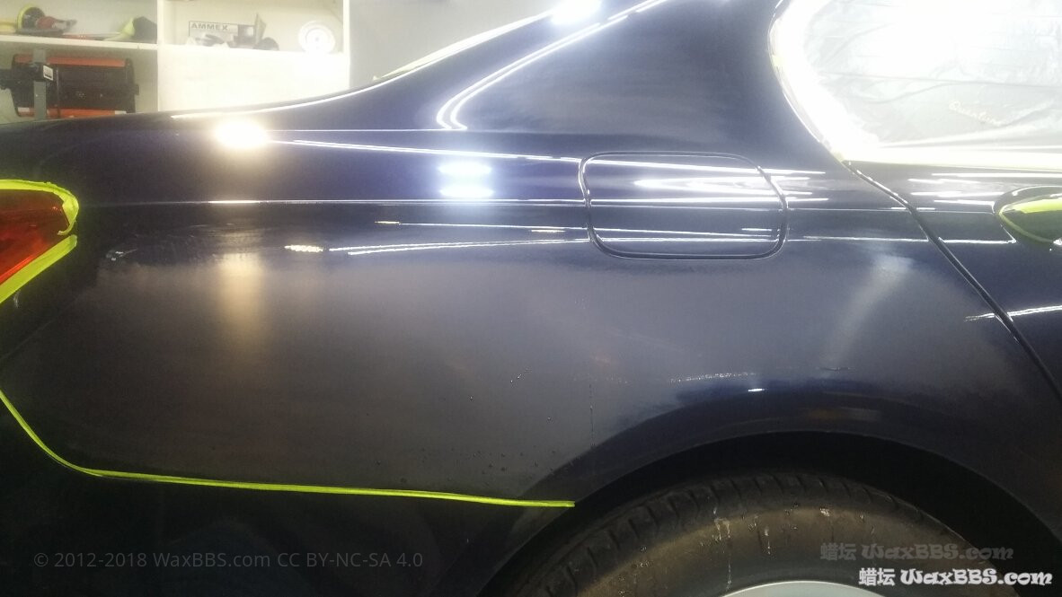

全车水砂

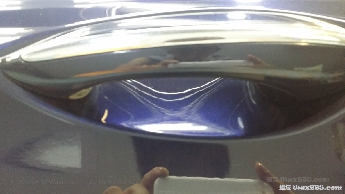

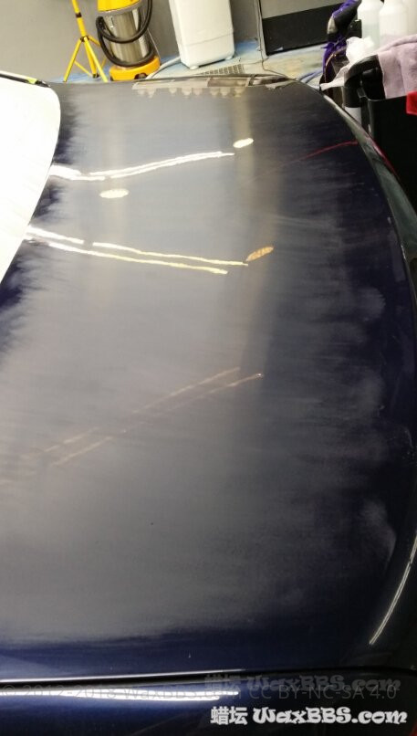

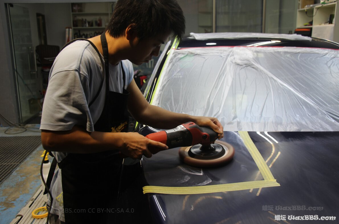

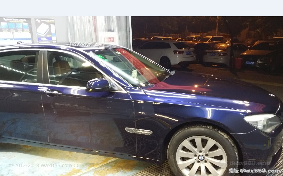

试抛。美光羊毛盘+美光105去砂纸痕,LC黄盘+曼泽纳4000还原

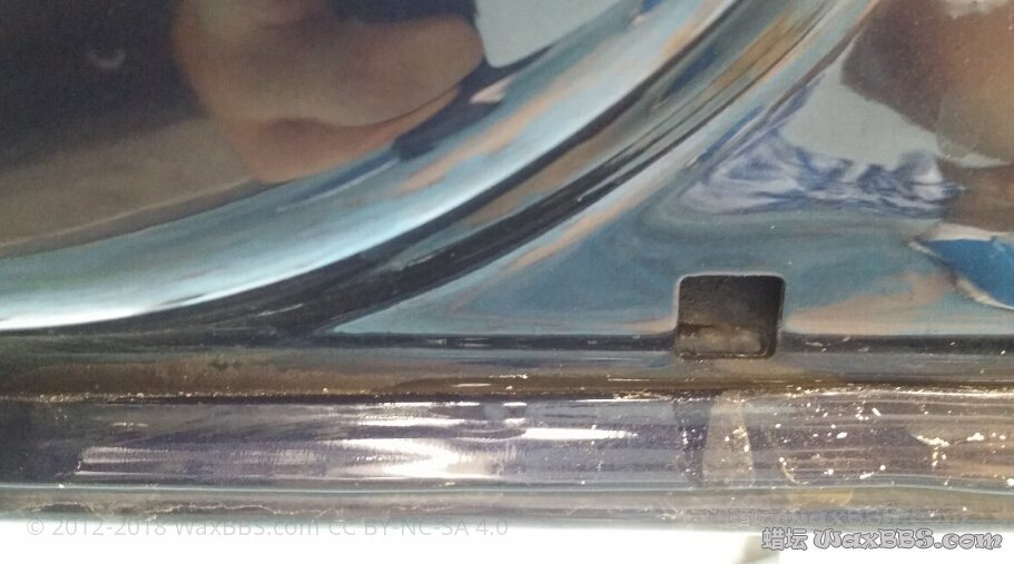

沙眼!!!!!
忍不住自恋了一把

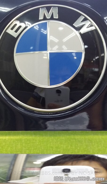

哪边是真实哪边是虚幻分得清么
欣赏下吧。没有完全达到镜面,一是水砂得不是很彻底,二是橘皮层在色漆层郁闷啊!

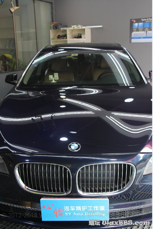

抛光结束后脱脂,卡普CQUK伺候,为加速固化烤灯上

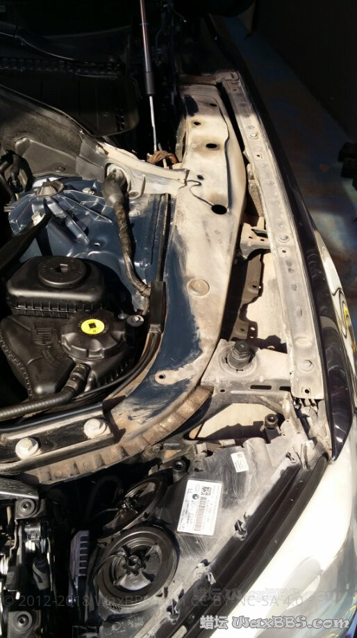

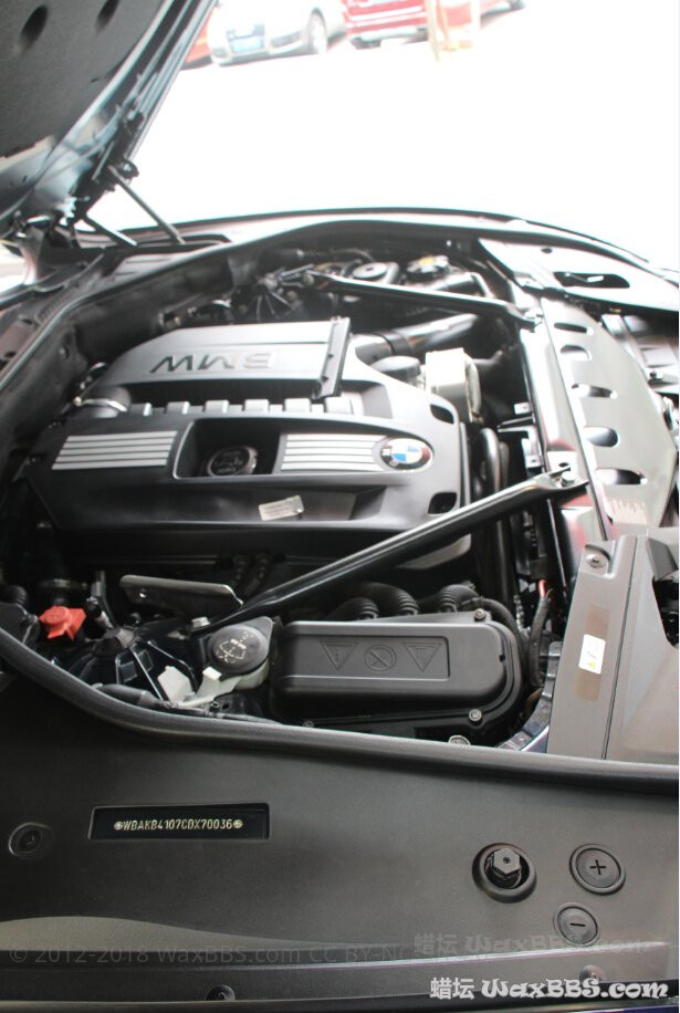

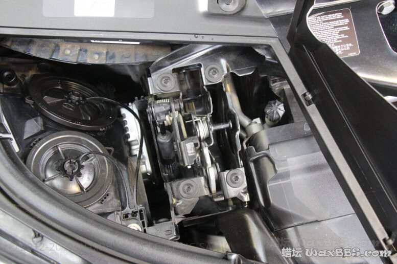

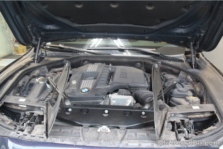

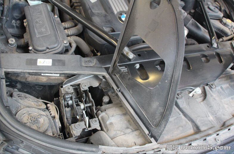

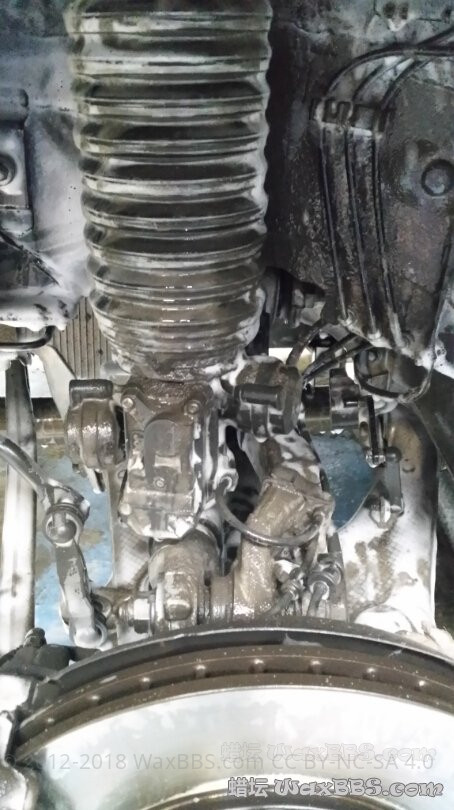

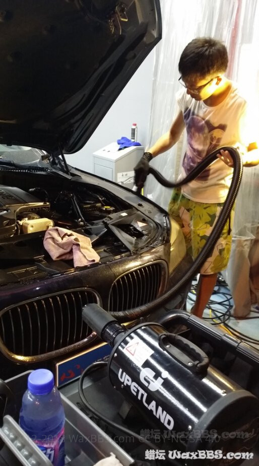

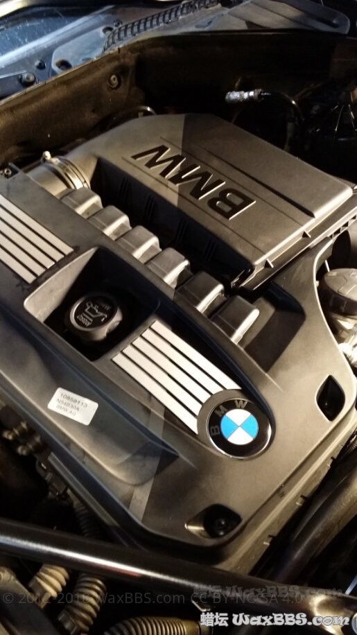

浏览附件64068 浏览附件64067 浏览附件64069
美光APC加龙卷风浏览附件64070
PA壶配美光去油污及美光高泡清洁剂浏览附件64071
晚上了就照着电筒搞了浏览附件64072
细节决定成败浏览附件64073
用热风干机吹干水分浏览附件64074
浏览附件64075

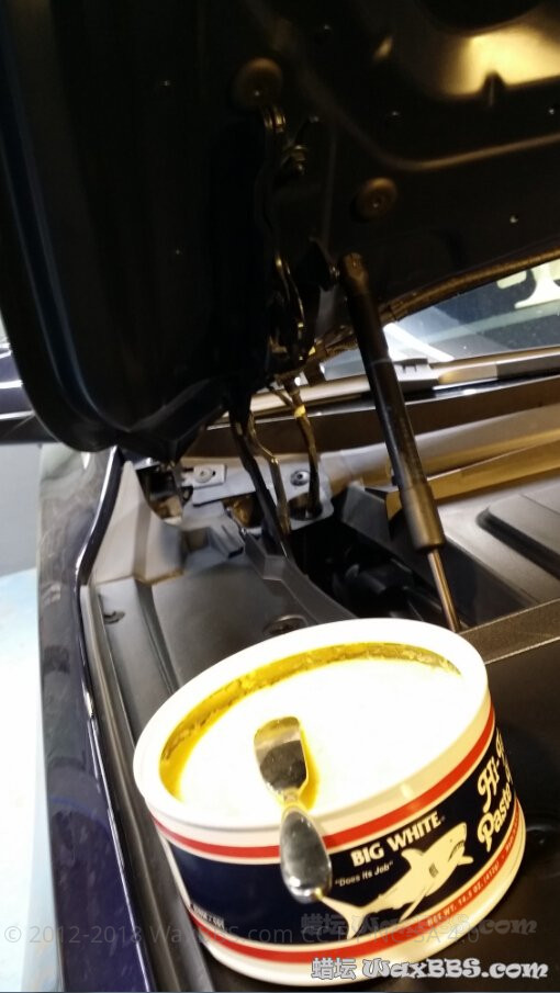

漆面部分鲨鱼耐高温蜡保护,浏览附件64079
塑料件部分卡普PERL保护浏览附件64080

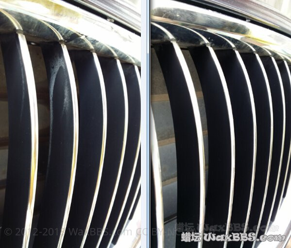

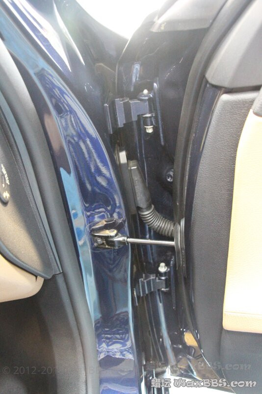

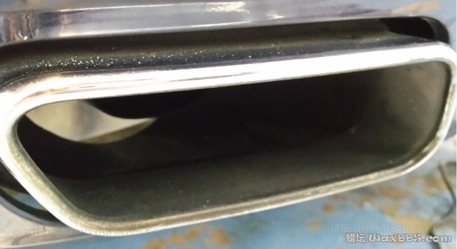

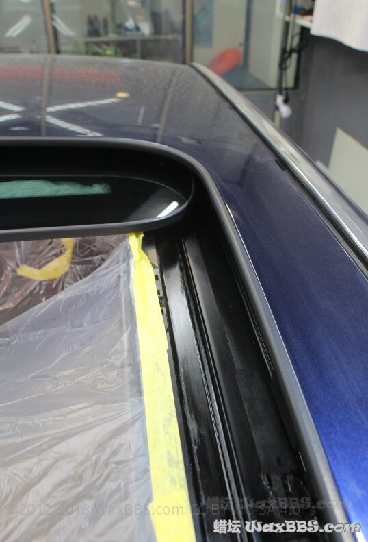

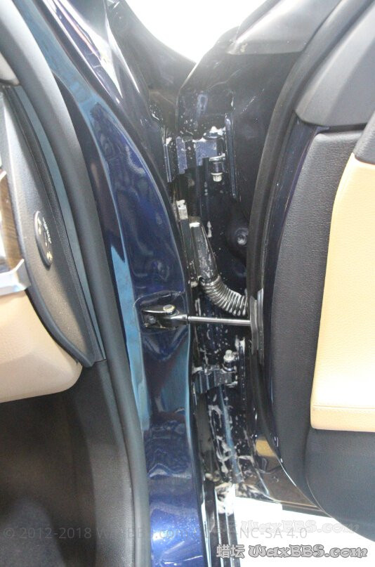

胶条和盖板都拆卸下来彻底清洁保护
浏览附件64082 浏览附件64083 浏览附件64084 浏览附件64086 浏览附件64085

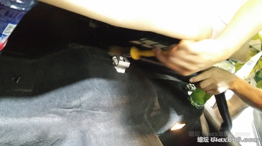

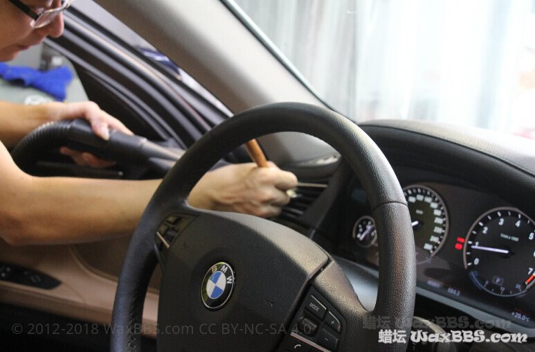

内饰护理部分
浏览附件64087 浏览附件64088 浏览附件64089

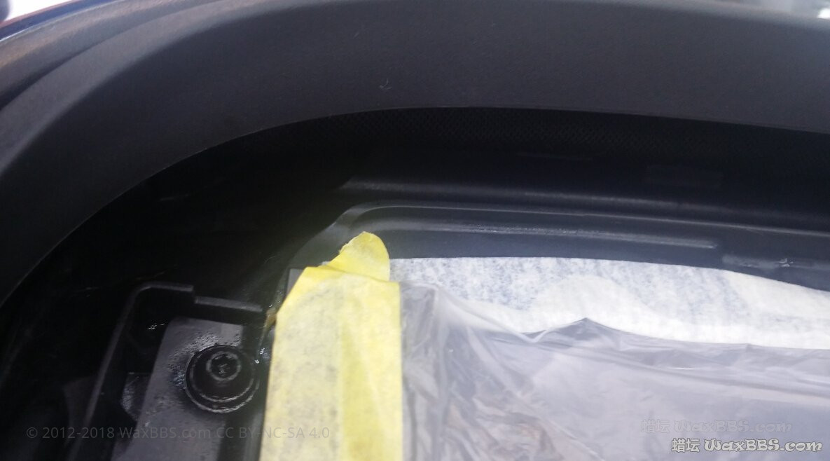

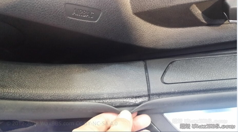

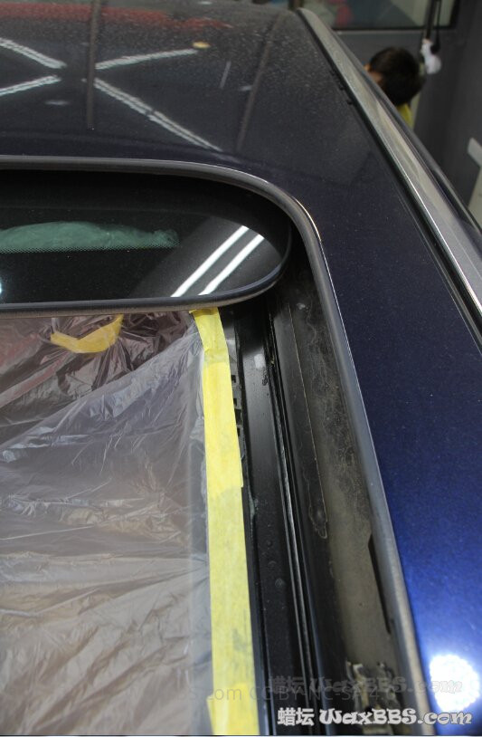

本着边刷细缝边吸尘的原则,清理每一个缝隙。真搞不明白为什么那些美容店喜欢把灰尘吹得到处都是浏览附件64090 浏览附件64091
真皮部分用车技的皮革清洁剂和皮革护理剂保养浏览附件64092

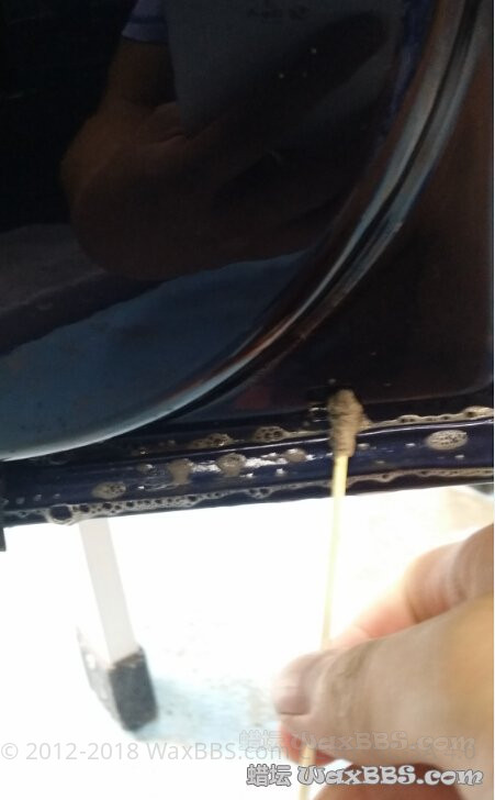

细节护理部分
浏览附件64093 浏览附件64094 浏览附件64095 浏览附件64096 浏览附件64097 浏览附件64098 浏览附件64099 浏览附件64100 浏览附件64101 浏览附件64102 浏览附件64103 浏览附件64104 浏览附件64105 浏览附件64106 浏览附件64107

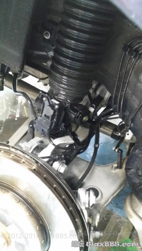

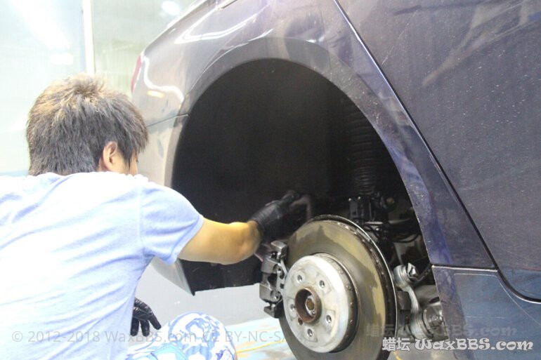

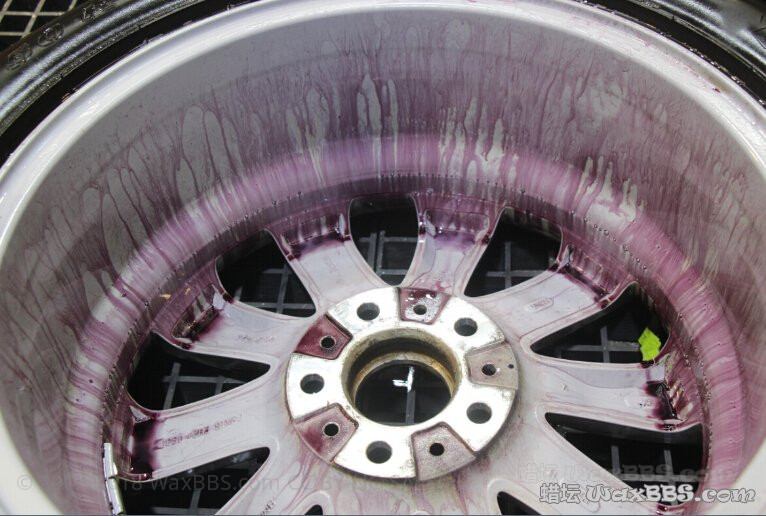

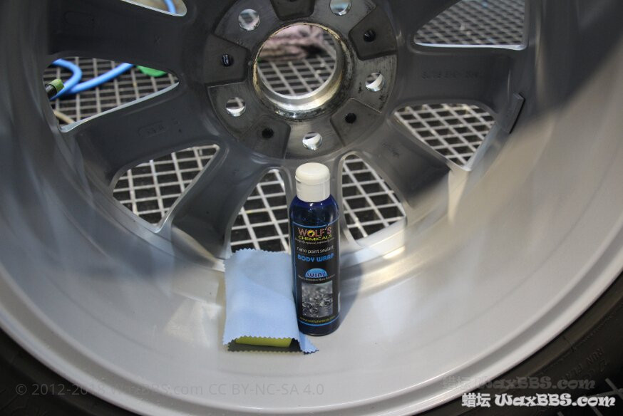

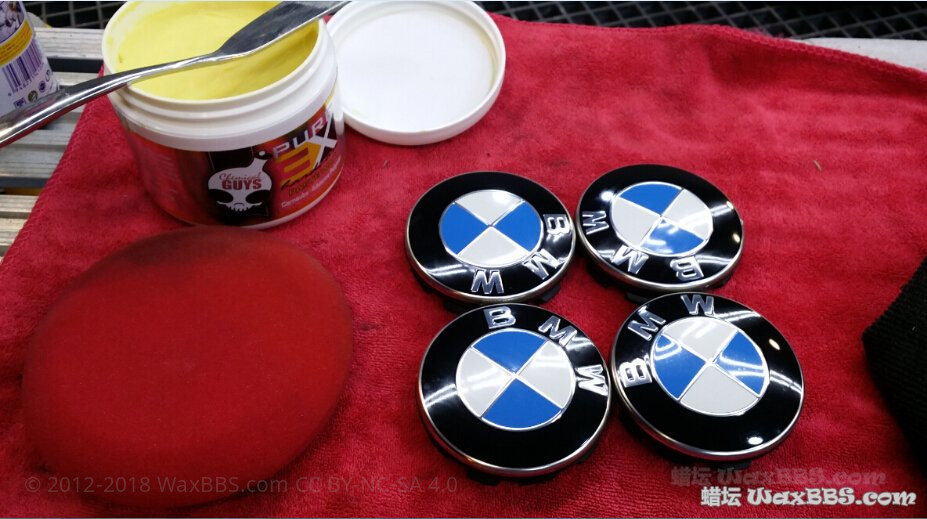

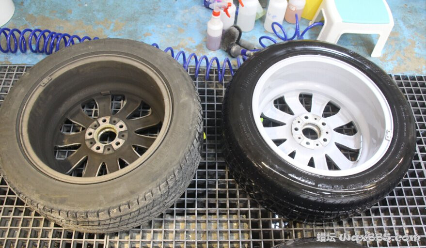

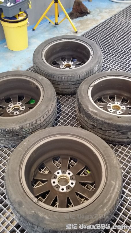

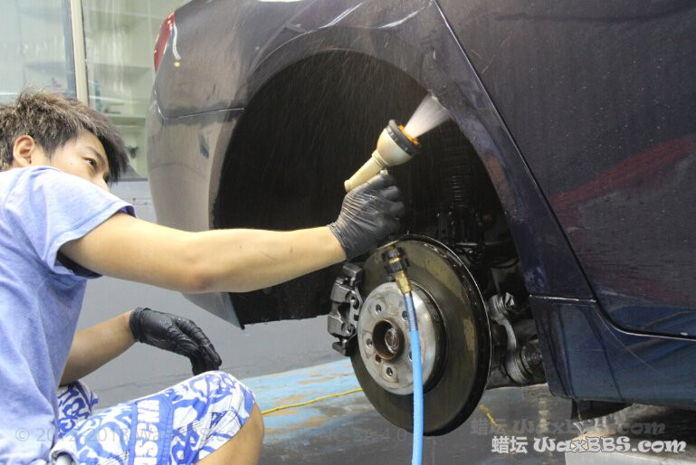

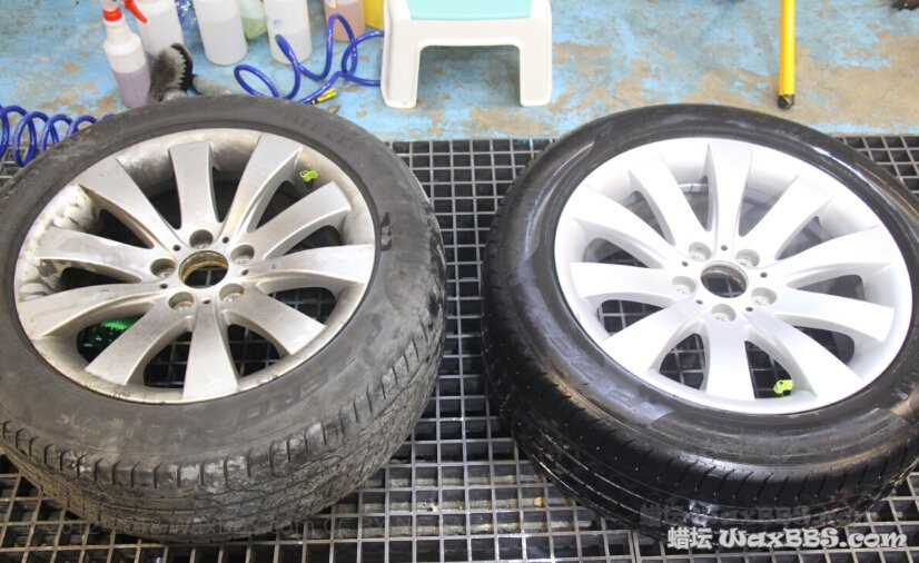

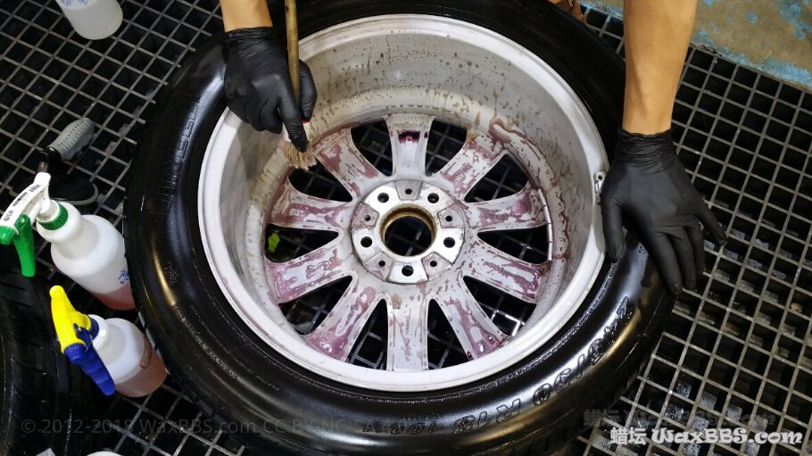

轮部系统深度护理部分
浏览附件64108 浏览附件64109 浏览附件64110 浏览附件64111 浏览附件64112 浏览附件64113 浏览附件64114 浏览附件64116 浏览附件64117 浏览附件64115 浏览附件64118 浏览附件64119 浏览附件64120 浏览附件64121 浏览附件64122
浏览附件64186
浏览附件64127 浏览附件64128
浏览附件64129 浏览附件64130

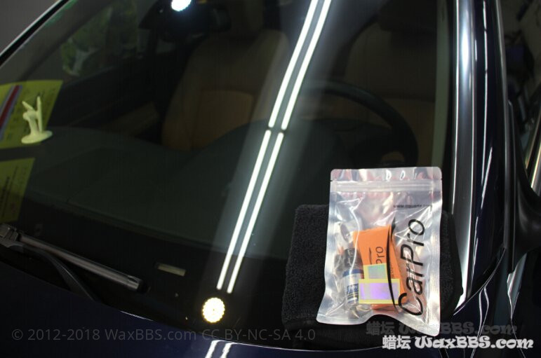

全车玻璃深度护理部分
浏览附件64124

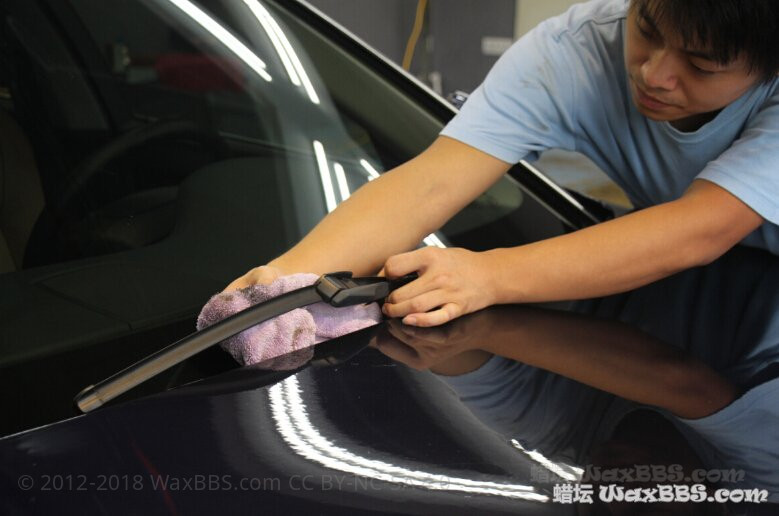

雨刮片也要彻底清洁然后镀膜浏览附件64125 浏览附件64126

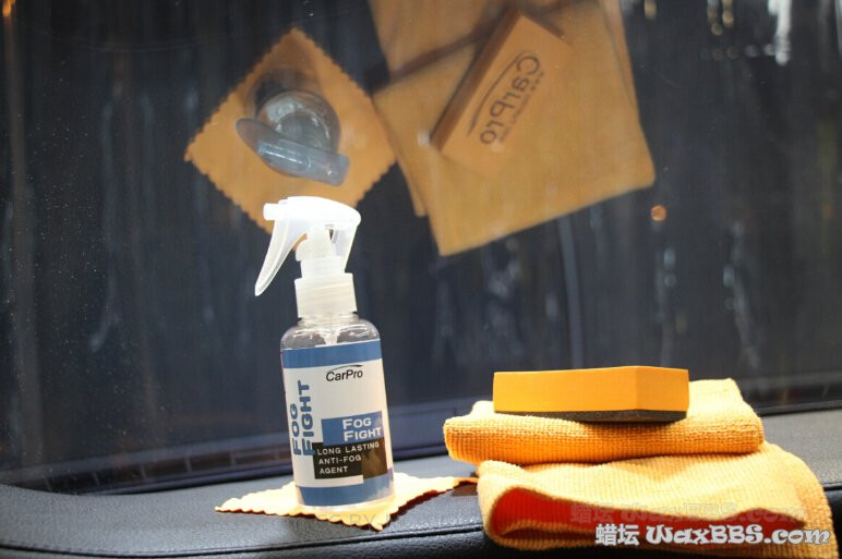

前挡防雾处理浏览附件64131

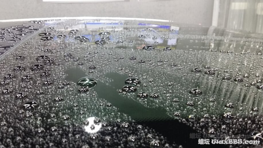

水珠效果,黑珍珠浏览附件64132 浏览附件64134

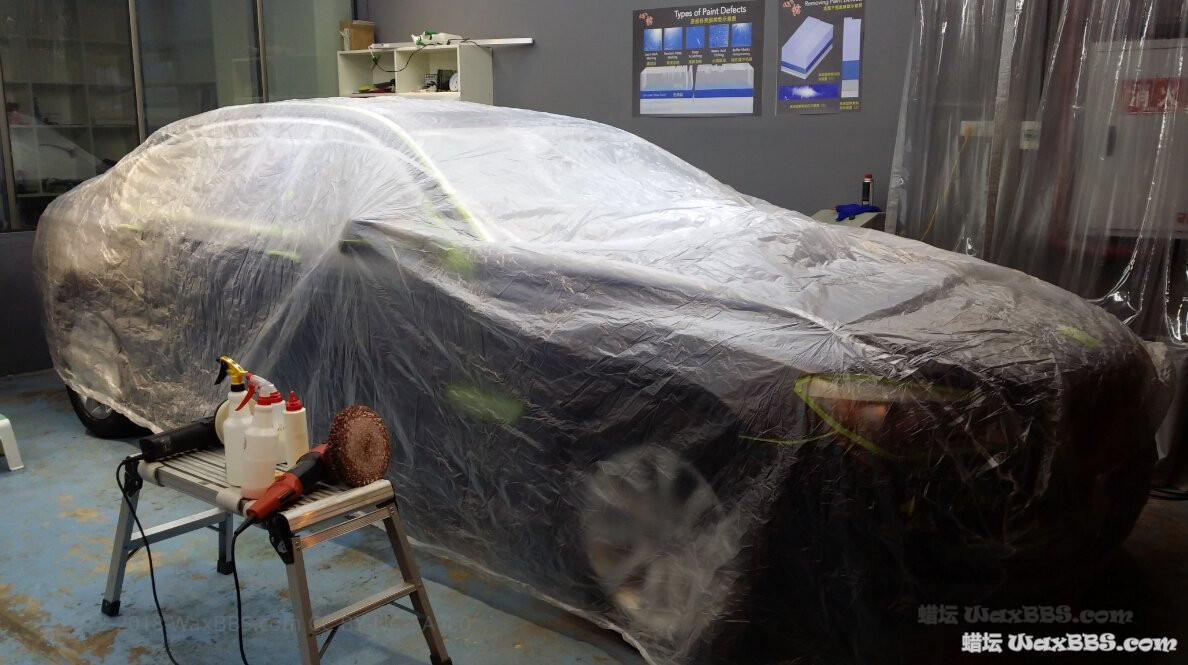

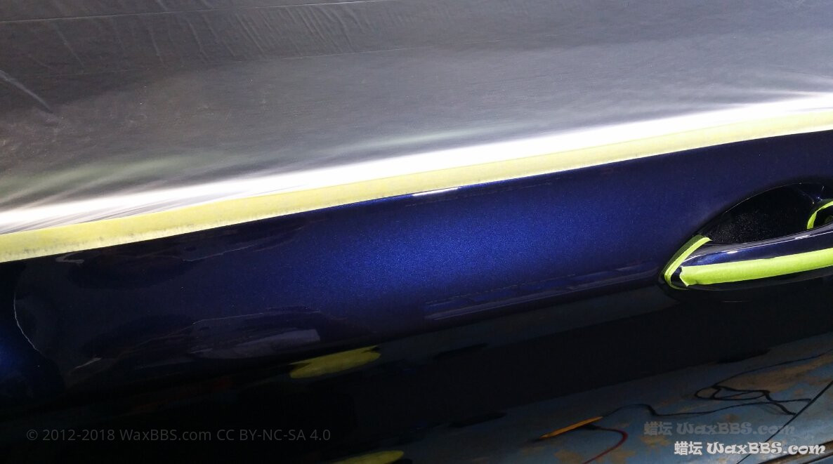

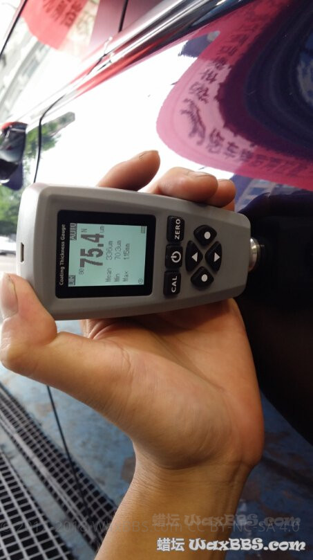

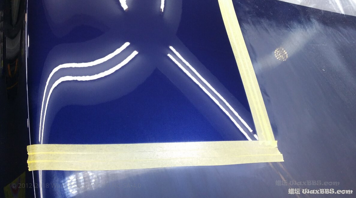

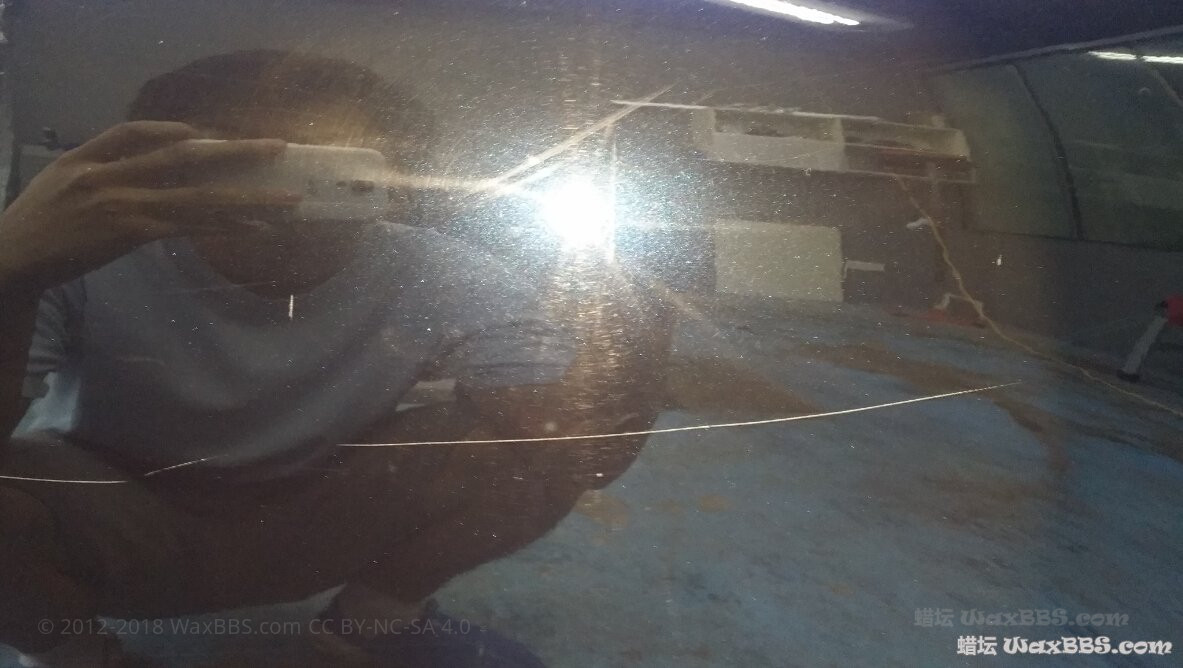

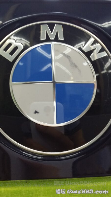

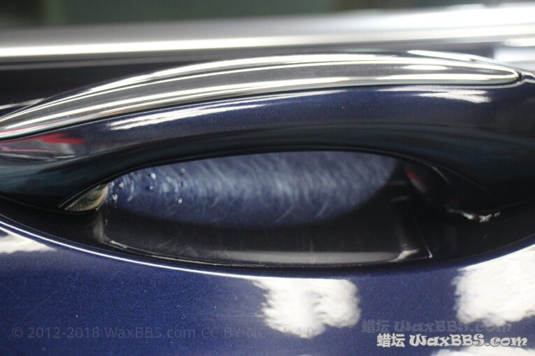

美容店的杰作{:42:}
浏览附件64135 浏览附件64136 浏览附件64137 浏览附件64139 浏览附件64140 整块后换的门,漆面很薄又被美容店抛过,所以只能中切盘配FG400一部还原了浏览附件64141 浏览附件64142
浏览附件64143 浏览附件64148

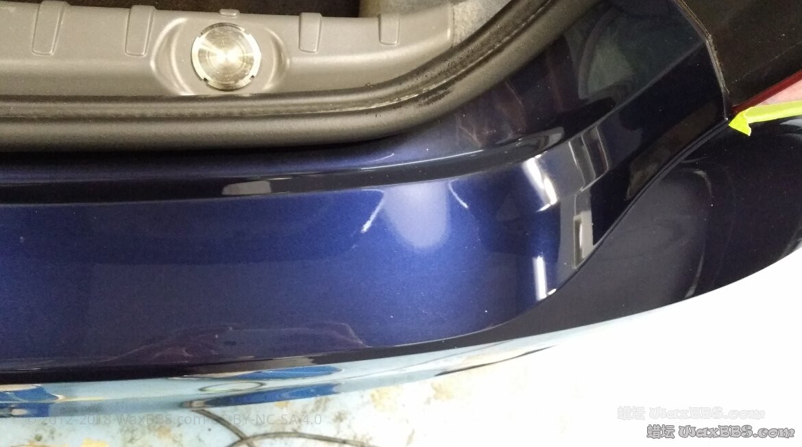

漆面施工部分
全车水砂

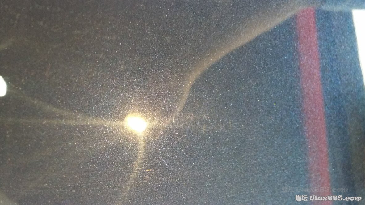

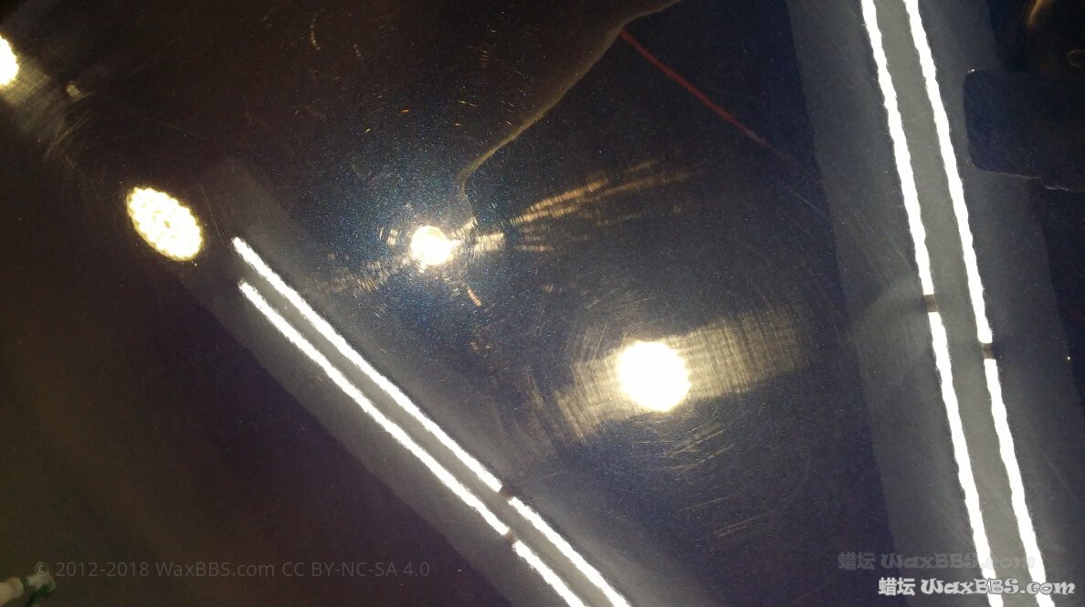

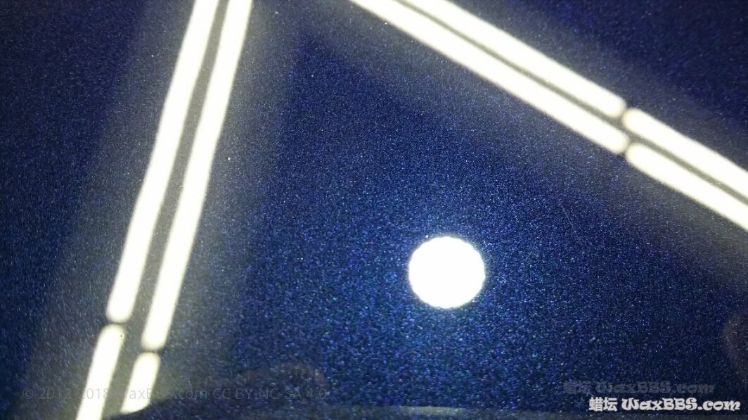

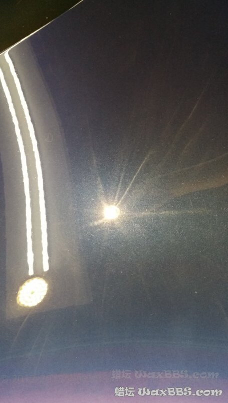

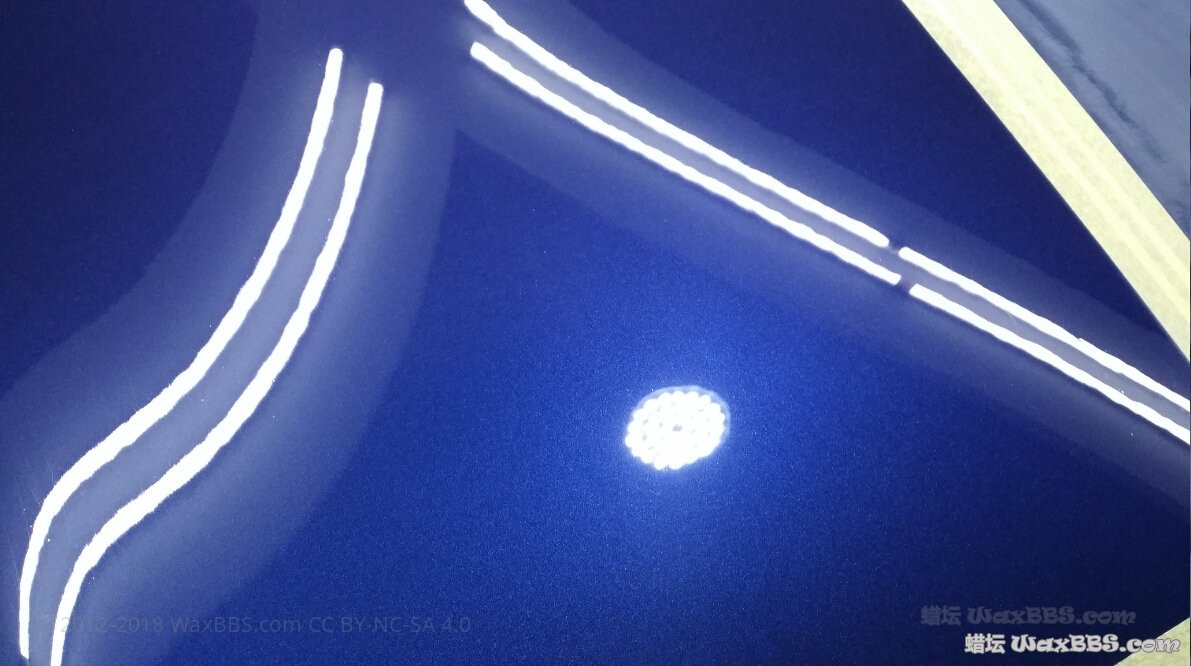

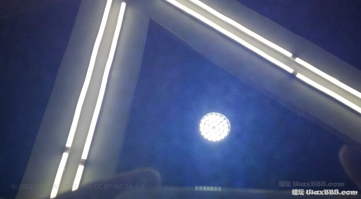

浏览附件64149 浏览附件64150 浏览附件64151 浏览附件64152 试抛。美光羊毛盘+美光105去砂纸痕,LC黄盘+曼泽纳4000还原浏览附件64144 浏览附件64153 浏览附件64154 浏览附件64155 沙眼!!!!!

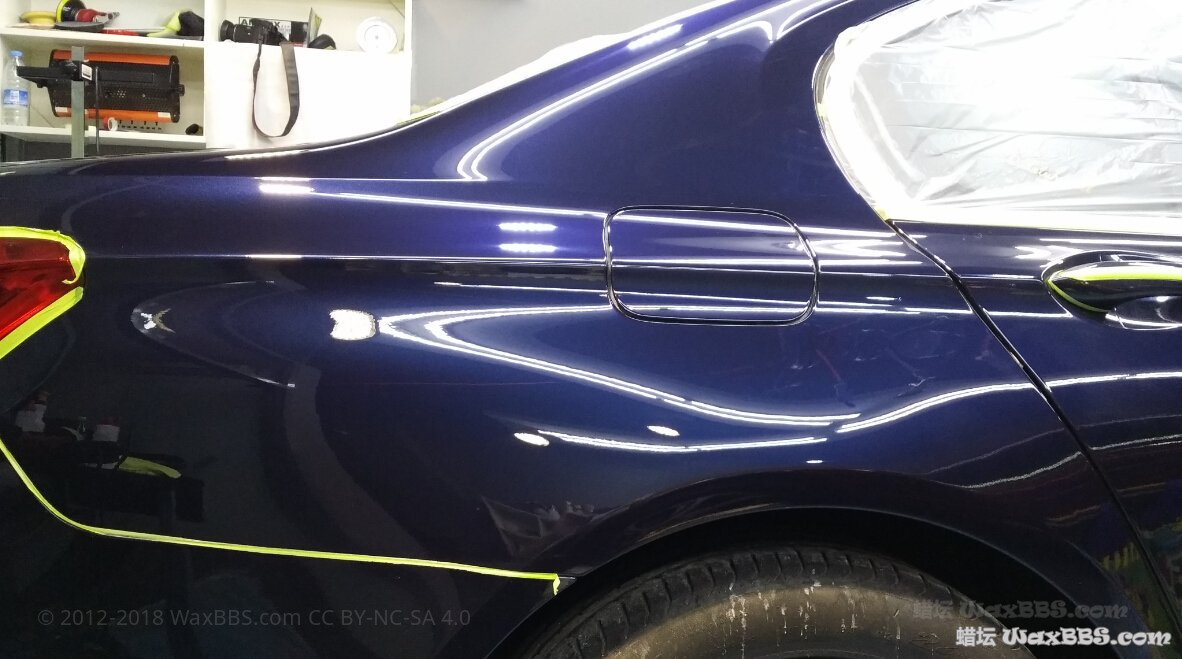

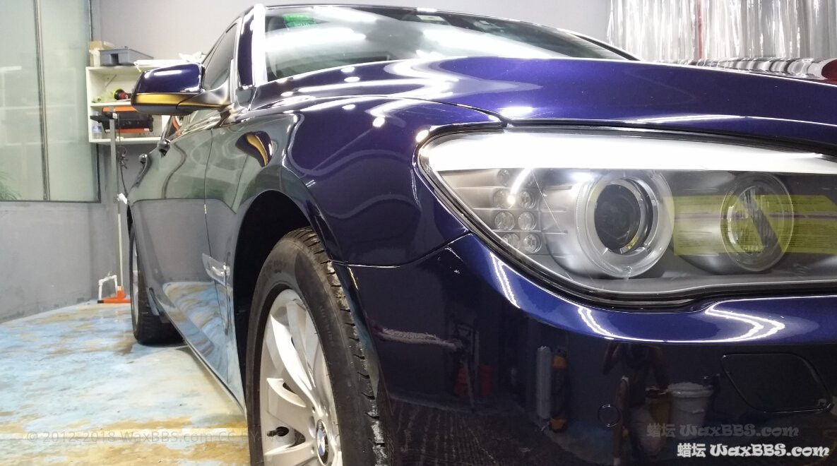

浏览附件64138 浏览附件64156 浏览附件64158 浏览附件64159 浏览附件64162 浏览附件64163 浏览附件64160 浏览附件64161 浏览附件64169 浏览附件64170 浏览附件64157 浏览附件64181 忍不住自恋了一把浏览附件64145 浏览附件64146

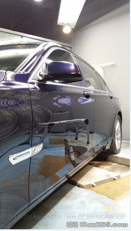

哪边是真实哪边是虚幻分得清么浏览附件64147

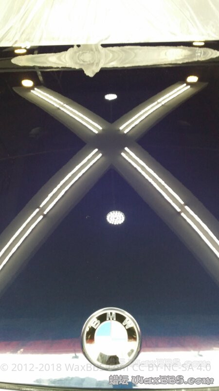

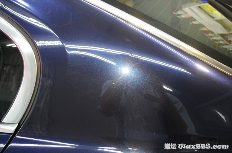

欣赏下吧。没有完全达到镜面,一是水砂得不是很彻底,二是橘皮层在色漆层郁闷啊!浏览附件64164
浏览附件64183 浏览附件64165 浏览附件64166 浏览附件64167 浏览附件64168

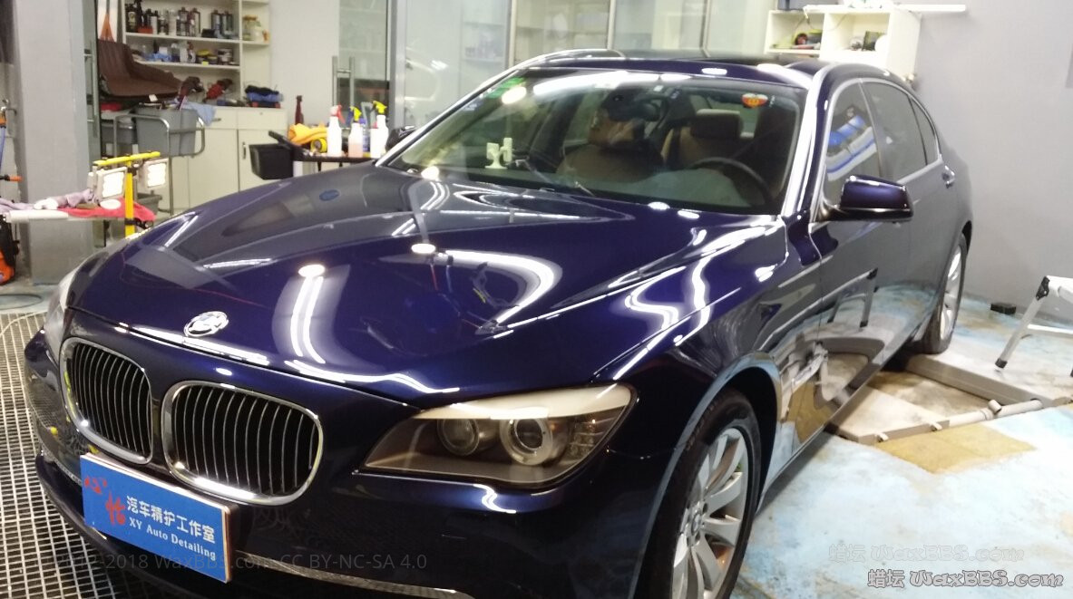

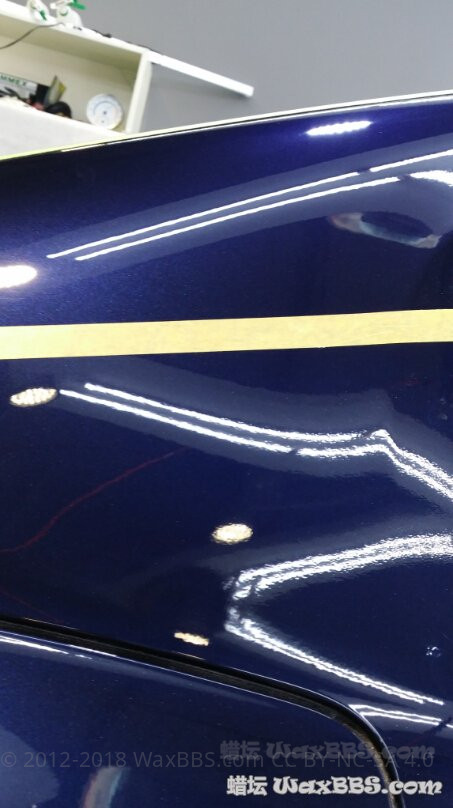

这才是你本该有的魅力!浏览附件64171 浏览附件64172 浏览附件64173 浏览附件64174 浏览附件64175 浏览附件64184 浏览附件64176 浏览附件64177

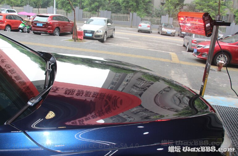

浏览附件64178 浏览附件64179

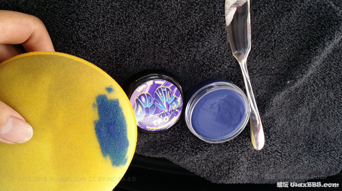

完全固化后上专门为你准备的嘟嘟果汁蓝色迷雾专业版蜡!
浏览附件64180

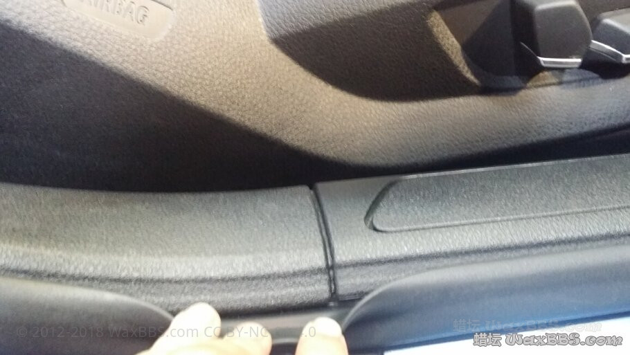

(回访车主时,车主提出了两点宝贵意见。1.部分缝隙有抛光剂残留。2.座椅下方没有彻底清洁干净。虽然得到了他的原谅,但这种错误不会再犯第二次!)有你们的支持真的感到十分荣幸。我们会不断学习不断进步的。
最近发现确实灯光不够用,所以继续升级灯光,以达到最佳的效果。不断完善中!
