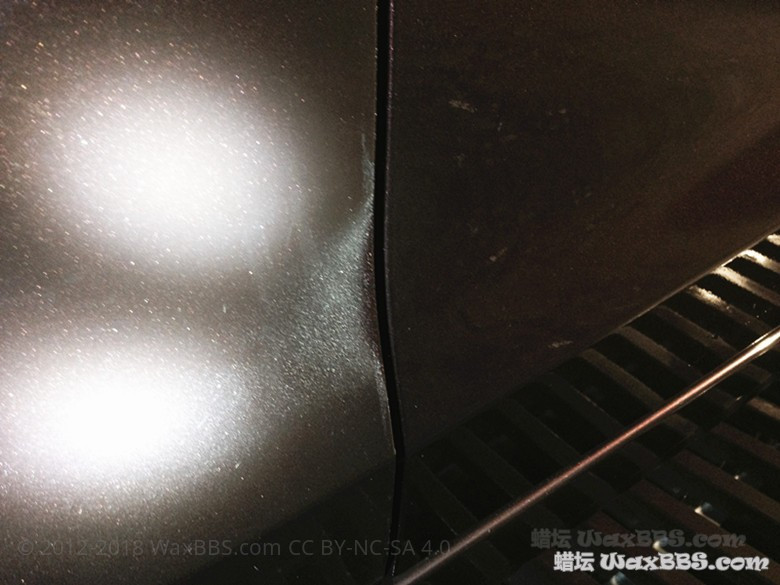

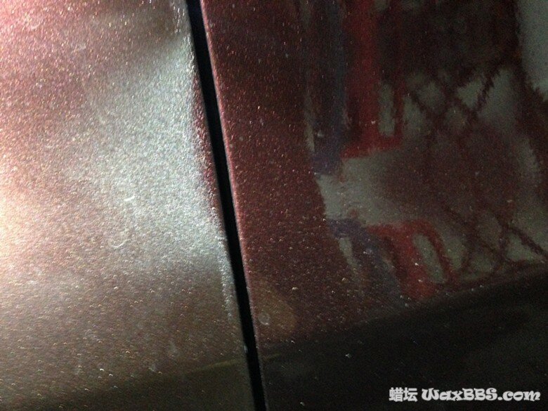

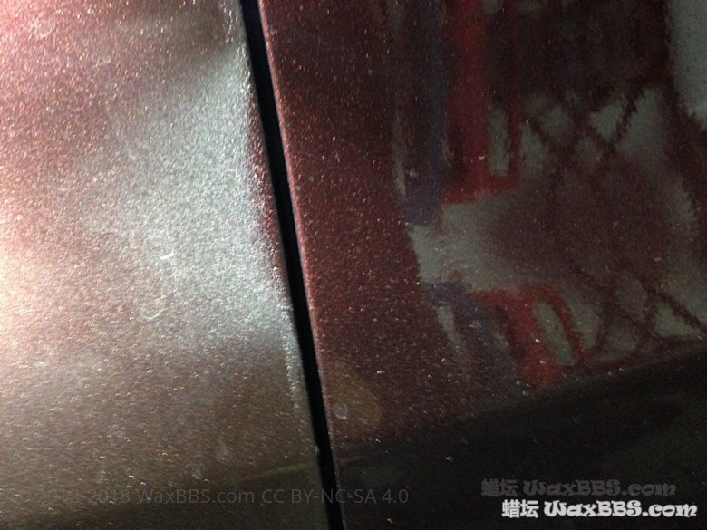

重喷漆局部漆面如树皮,如图
我的想法是:用800或者1200#砂纸,然后2000#,考虑到边角所以最后用3000#,然后抛光。不知这种做法是否可取或者有更换的处理方法。还有请教下各位出现这种情况的原因。

1500的开始吧··800的杀伤力太大了,还有橘皮这块,先确定是清漆面的还是色漆层的
