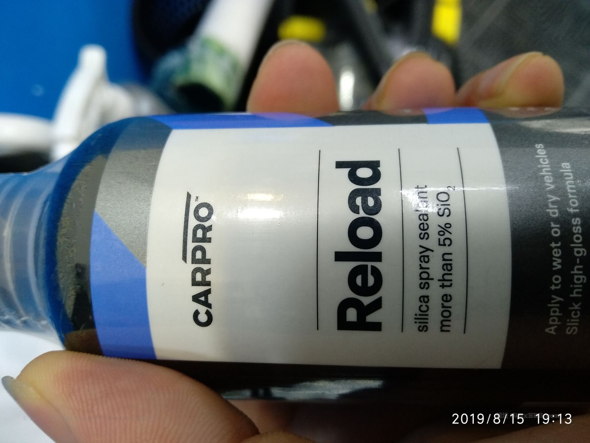

Reload是超过5%含量的硅基喷雾封体。填缝盖纹非常棒。干燥或湿润车身都可产生下高光泽效果,毫无疑问,建议干上最好,这么贵不干上浪费啊。

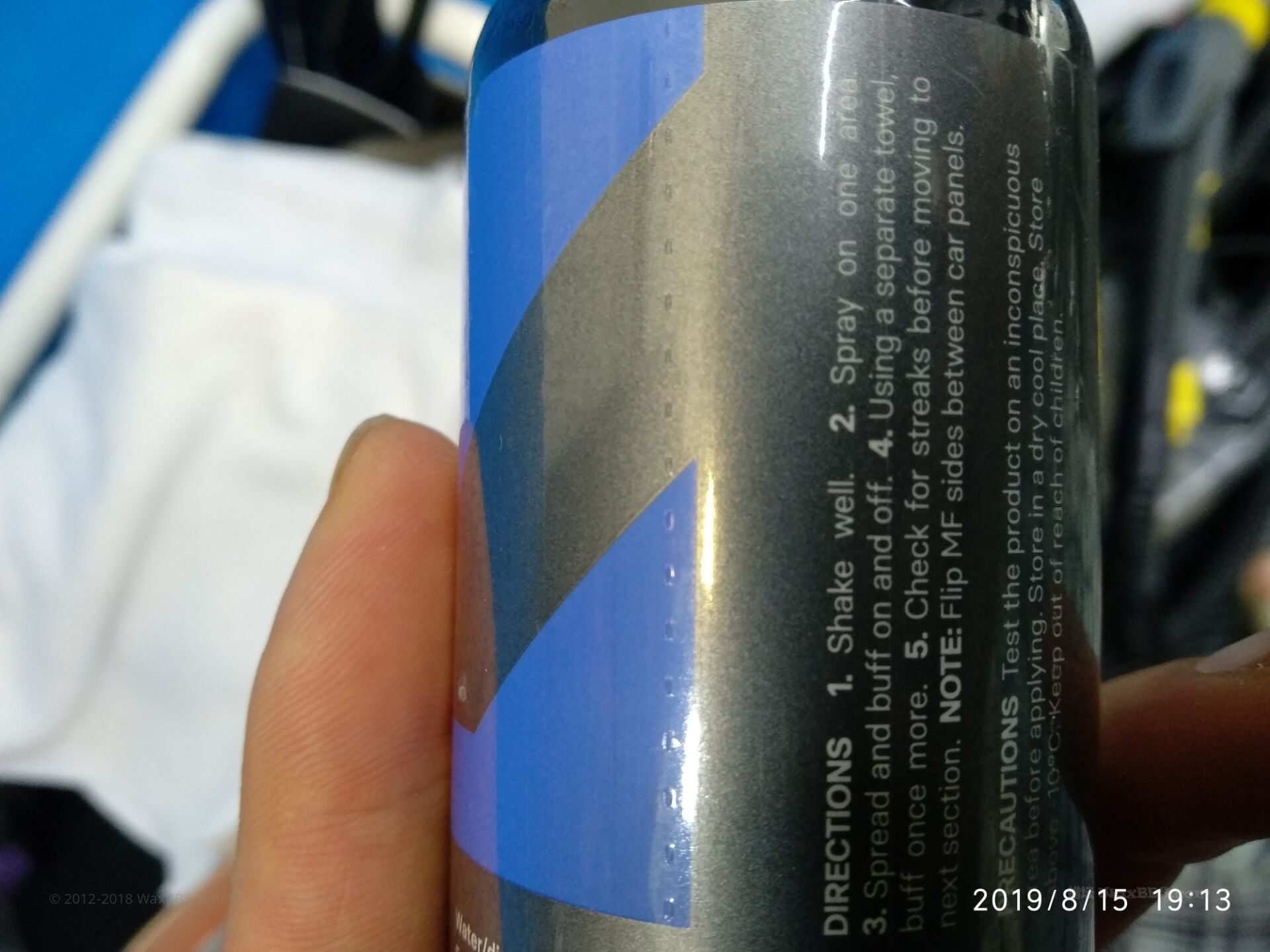

Reload说明书:
1.摇均匀。2.一个区域喷上。3.涂抹均匀并等待干燥,抛光擦除。4.使用一条干净毛巾再次抛光擦亮。5.在施工下一个区域前检查有无没擦到位的地方。
注意点:在施工下个钣金面之前,拍一下超纤维毛巾的面去掉“抛光灰”。(这里的“抛光”就是手抛,不同于我们经常指的抛光,这是用手带着毛巾快速擦除固化的多余产品,让产品形成亮面。)
*下面依次是糖糖家CQUK3.0、蜡坛的卡普CQ.UK3.0、糖糖家gliss的产品说明原图,我发现前两者一样,跟张大师家里的CQUK3.0有一点不一样,应该是版本不一样,另外这个reload就是上面翻译的说明的,是张大师CQUK3.0套装里的。反正张大师家里的镀晶说明书不是前两者那个样子,是折叠的,字体很大说明书很亮并且没有很详细的配图步骤说明,当然不是假货,我亲测保证,只是说明书而已,我这不翻译了出来吗。大师家里的CQUK3.0 kit我没拍图。
