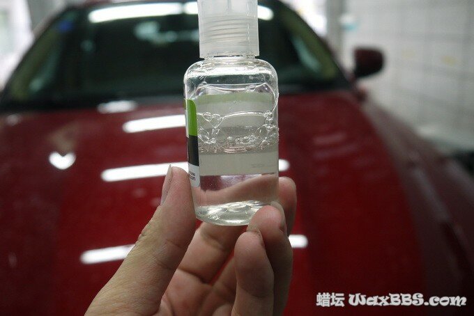

小弟收到了carprochina的测试品。
首先第一个。这个只能描述了,它是高效中性洗车液。reset car shampoo以及spotless的试用装。

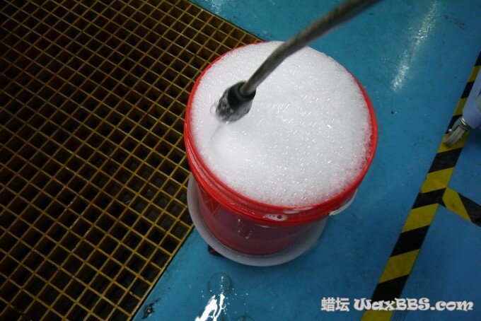

优异的润滑性能和气味像海风一样清新,使你有一个安全、愉快的清洗过程。当然,它可以用pa枪来发射作为预洗雪花泡!!

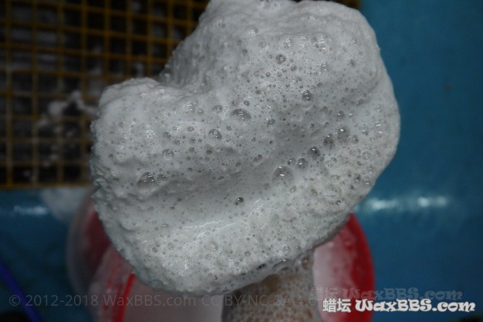

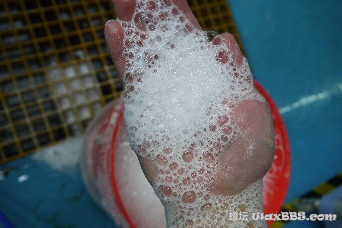

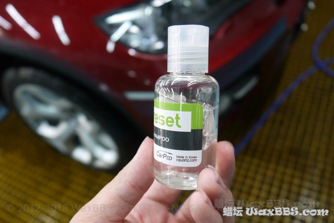

实际上,使用起来的感受真的和官网说的一样。但官网忽视了一点!!它的泡泡可以长时间不爆破!这是最令我满意的!
这个瓶子装满的话,是50ml。我这次用了25ml的量,就是这个瓶子的一半。
兑了大概12升水。
一枪甩过去,2秒的时间内……就这样了!
泡沫的粘稠度很好。当时我是害怕过水很麻烦……但实际上,它却出奇地容易冲走掉。
整台车洗完之后,发现泡沫还有很多很多。下次使用的时候应该可以更节约。清洁能力其实还没有特别大的感觉,但用起来的滑度令我觉得非常舒畅。
使用心得:味道方面 ,真的没有什么味道,淡淡的海风味。泡沫的手感很滑很滑。。。
洗完后它不会出现一些虚假的光泽。只令人觉得它是纯粹很干净地洗了次车。

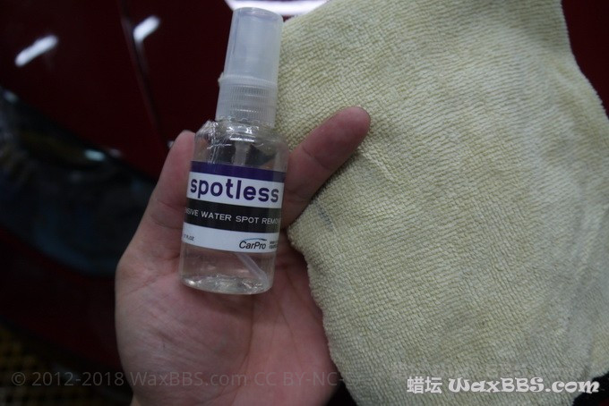

第二个测试品就是 CarPro Spotless Water Spot Remover
安全:5粒星!
易用:5粒星!
效果:5粒星!
爱车人士总是会碰到水渍这种烦恼!每一个水渍印痕都像眼中钉一样!但你发现自己的漆面已经很薄很薄很薄……不想再抛的时候,它将会是你的救星!
spotless翻译过来就是一尘不染或者无瑕疵的意思。它的存在意味着你的车漆总能以平整的姿态出现在众人眼前。
使用spotless可以使你的cquartz涂层更加的持久,因为它可以清除cquartz涂层上面的矿物质,使cquartz涂层始终如一。即使像cquartz涂层提供坚硬的保护屏障,但自然界的钙是无处不在的,一滴水一缕风都可能存在钙元素!即使cquartz涂层阻隔了这些钙的入侵,但是它们积聚在cquartz涂层上的话,同样是眼中钉!
使用说明
  1. 摇匀。确保表面是凉的感觉。
  2. 清洗车辆去除松散的灰尘和污染物。
  3. 直接在表面喷一尘不染。
  4. 均匀地分配使用carpro麂皮涂抹一尘不染。
  5. 立即用超细纤维毛巾去除多余的残留。
  6. 表面彻底清洗。
  7. 干和检查表。重复步骤1如果水点保持。

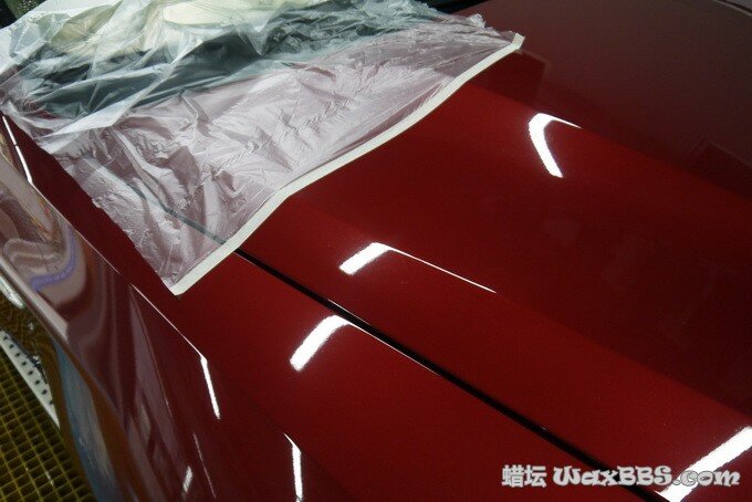

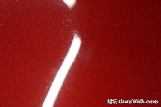

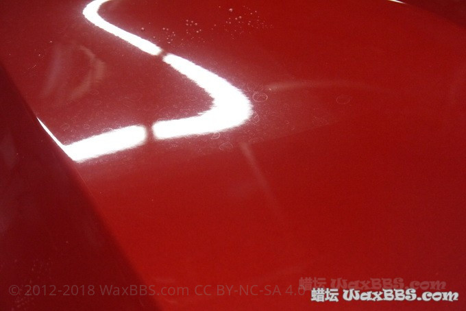

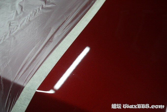

为了做对比,先屏蔽一部分漆面
这水渍能看到吧?

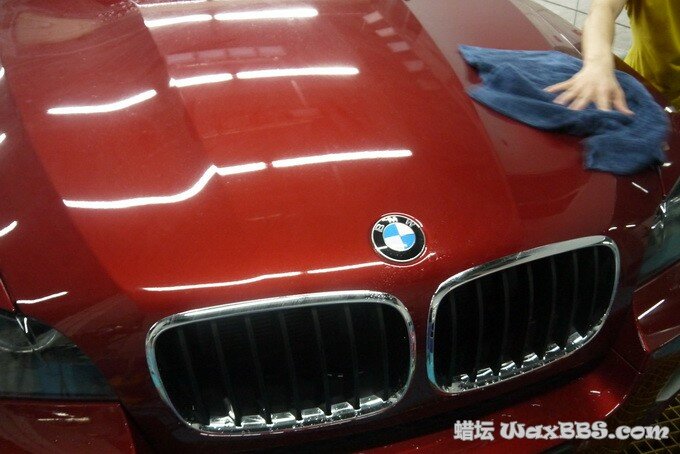

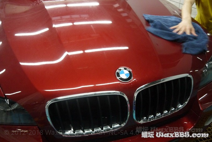

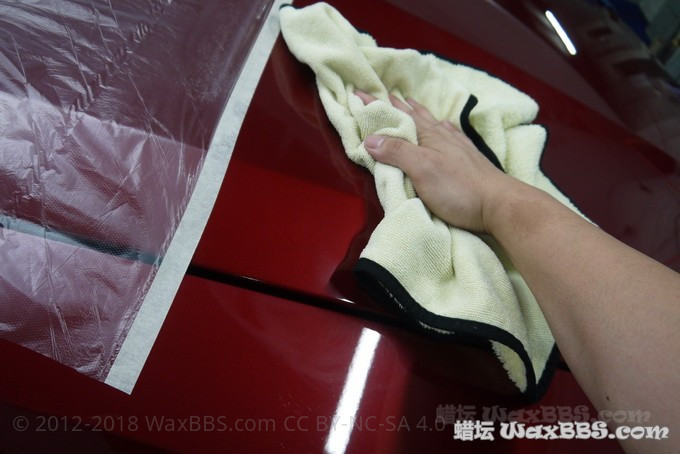

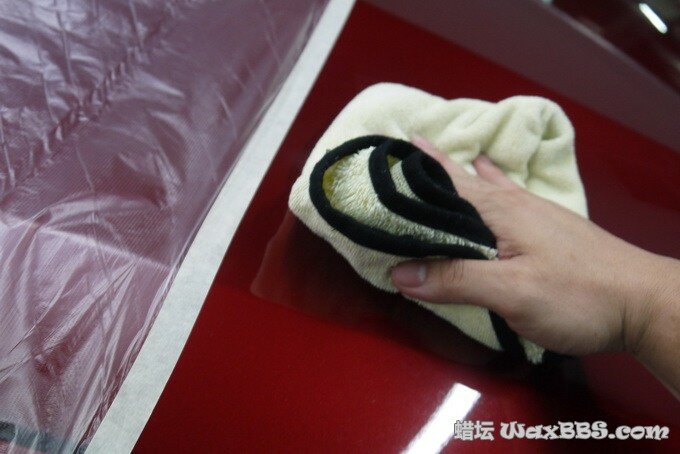

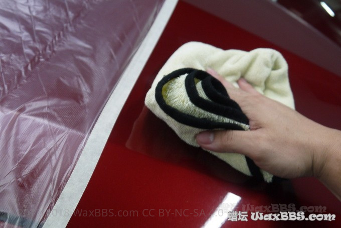

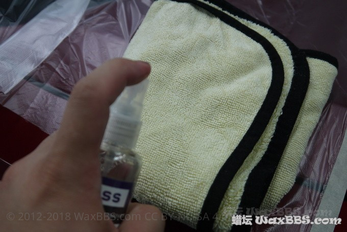

首先,我不想按照厂家那样的说法去做,我是先喷到超细纤维布上。然后去擦拭,假如这样间接接触,但效果都很好的话,那就真的很强大了
来回擦拭了大概4~5遍。然后我把布翻到干燥那一边,然后想把残留擦拭走,省去了冲水的步骤。
但是我发现这并不太容易!因为它是粘稠的。腻腻的。
实在擦不掉……

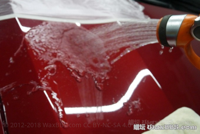

冲吧!

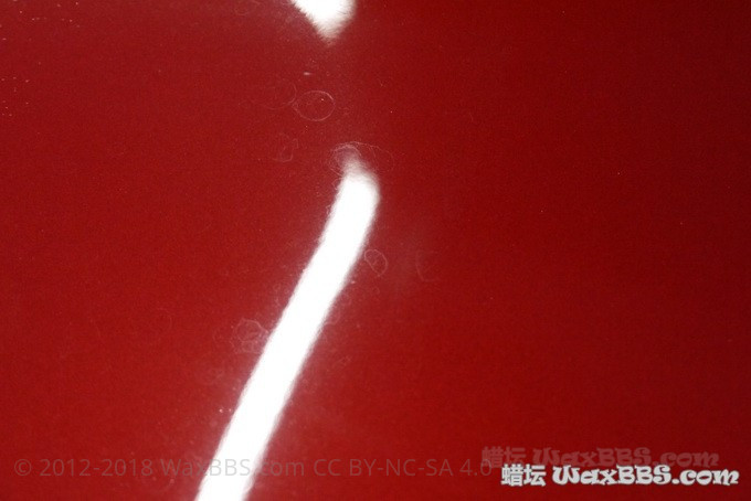

然后擦干后……发现,还有小点点在!我当时就想了,是不是水渍已经是蚀刻了漆面?漆面已经被咬了?摸一下,不对!这是凸起来的

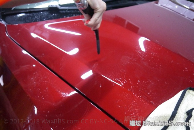

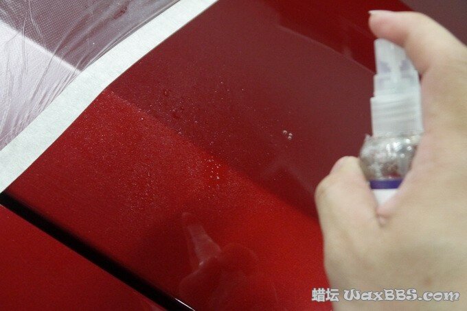

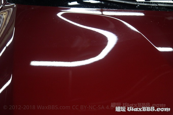

然后我继续尝试厂家所说的,直接喷到漆面上。
等待了大概一分钟,然后来回擦拭4~5遍。

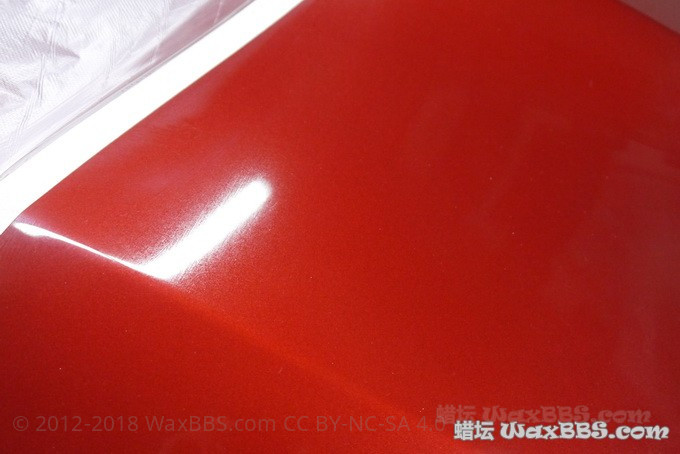

然后过水,最后吹干!
嘿嘿!!果然是直接接触才是最有效的。50/50什么的,最好玩了。少了这些眼中钉,恢复了非常艳的感觉。还有深邃感通通回来了。
