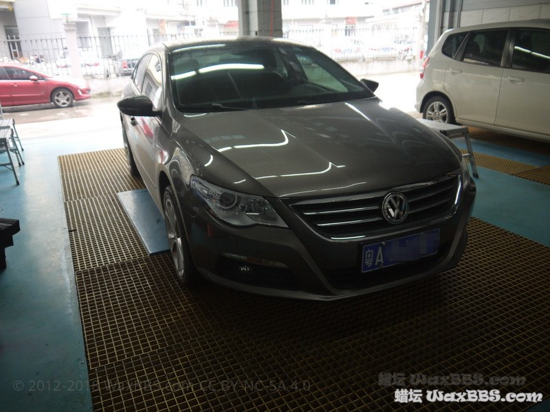

这辆大众CC 2.0T跑了5w公里出头,由于车主驾驶风格比较激烈,随即进行全车彻底保养,保养完结后车主依然抱怨动力不足,发动机怠速抖动,且伴随有轻微杂音,根据经验与发动机工作数据流判断应该是发动机气门积碳导致,随即进行一系列修复工作。

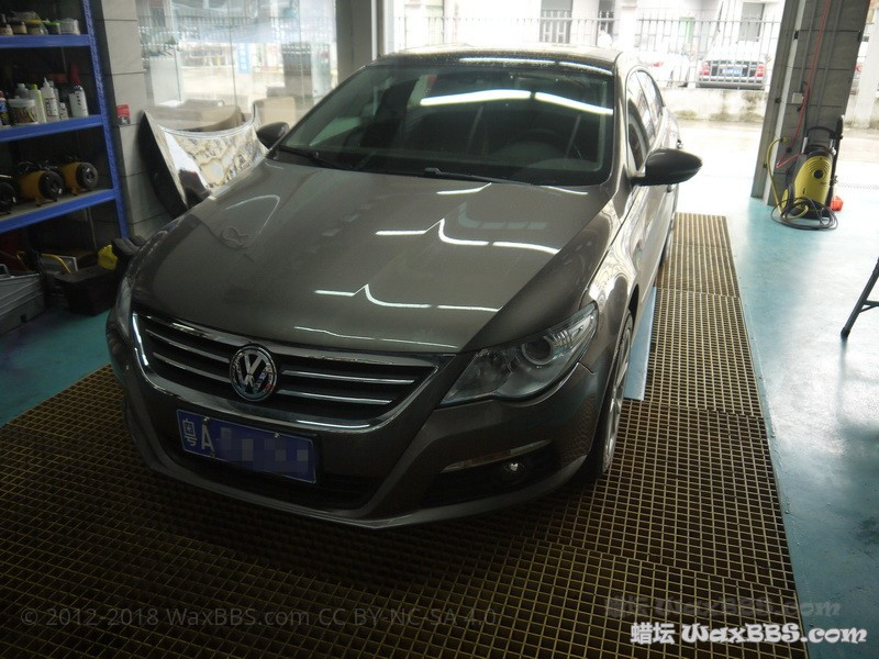

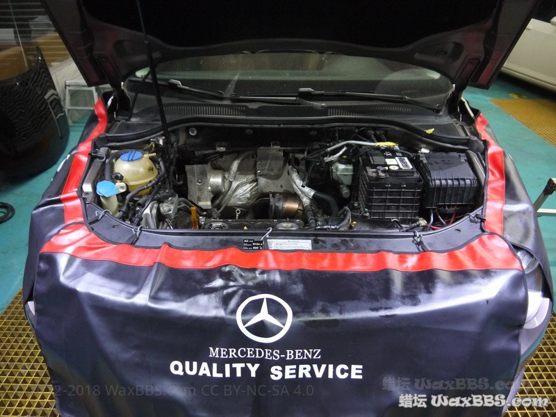

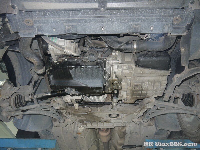

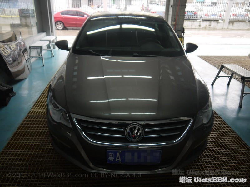

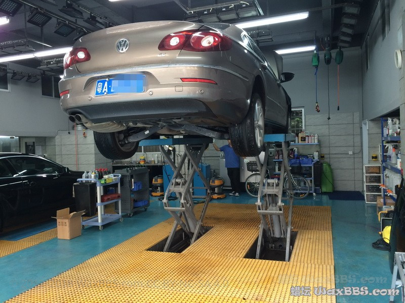

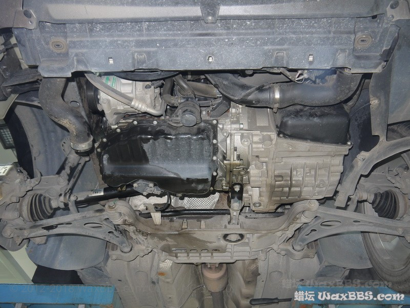

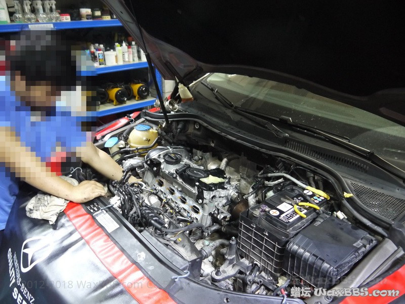

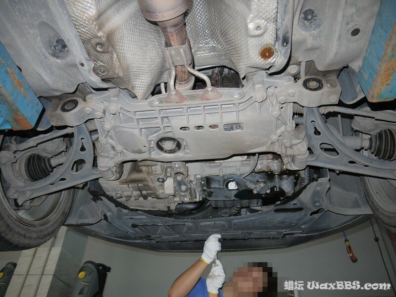

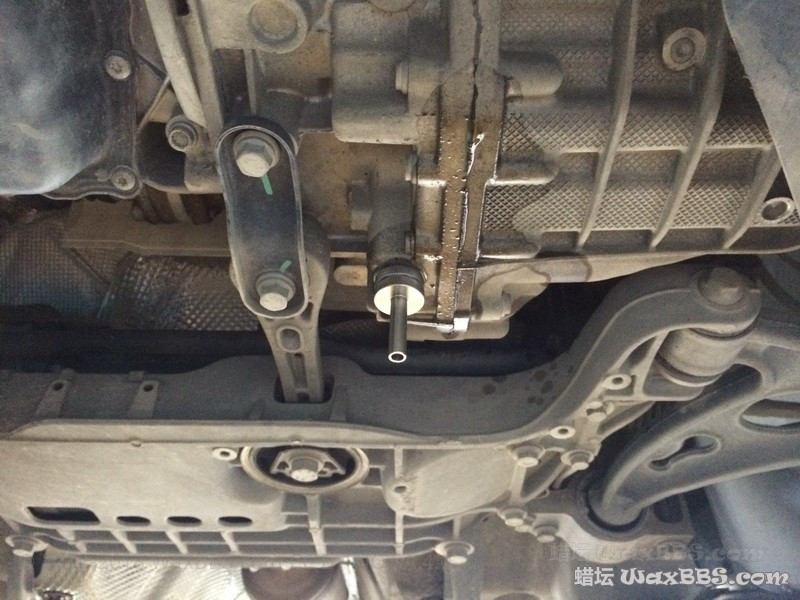

大众CC大家都很熟悉了,入位举升进行全面检修。
各类保养品,都是顶级名牌产品 {:55:}

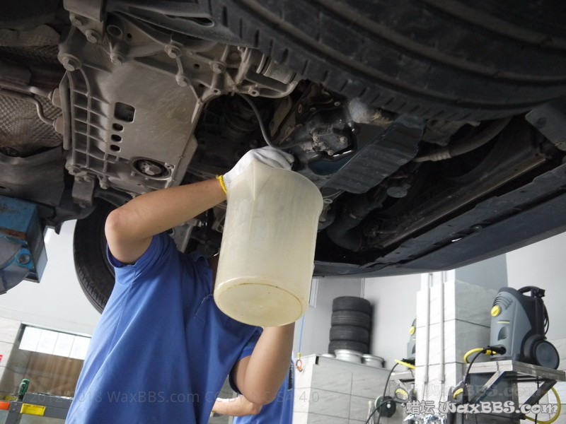

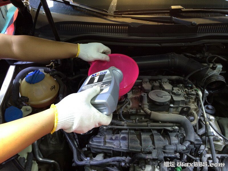

加机油

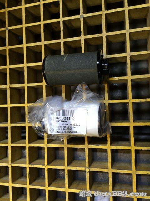

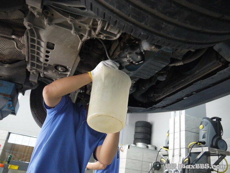

更换DSG波箱滤清器
放掉旧油,加入新油。

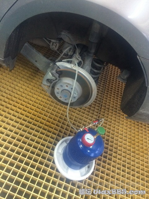

最后这里更换制动液

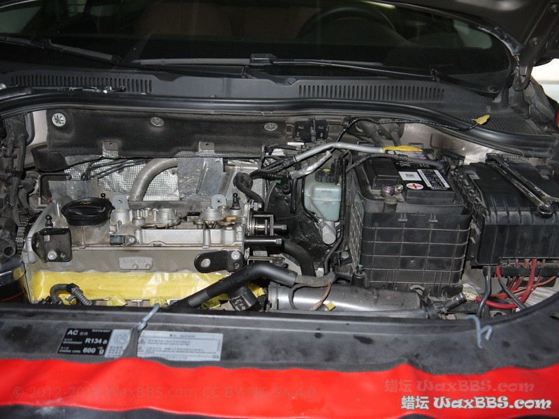

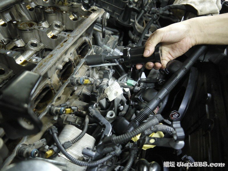

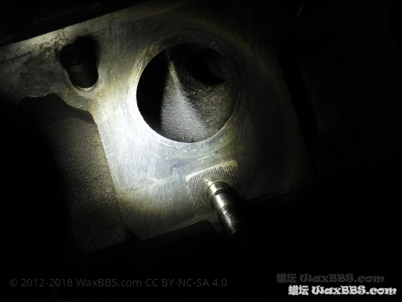

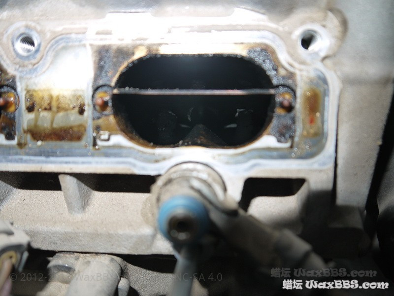

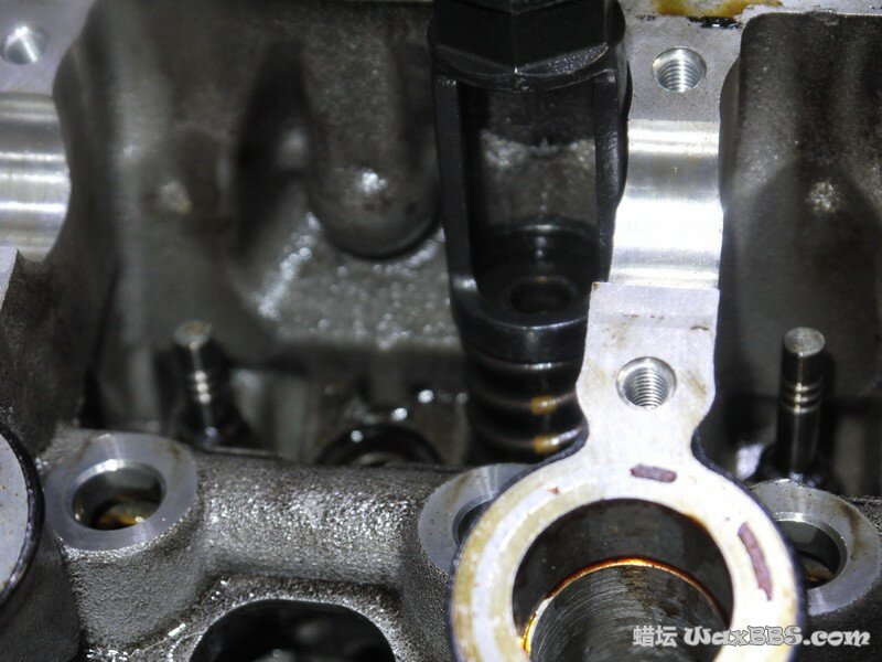

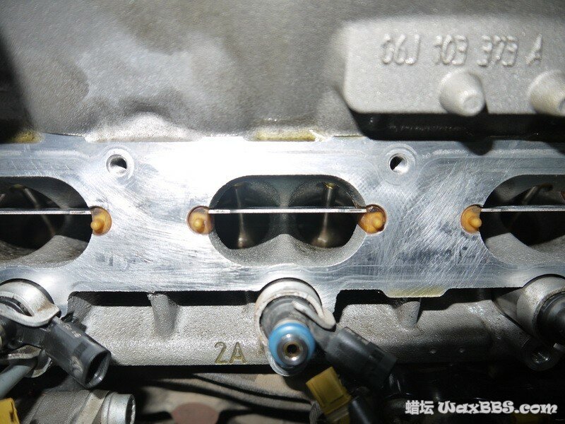

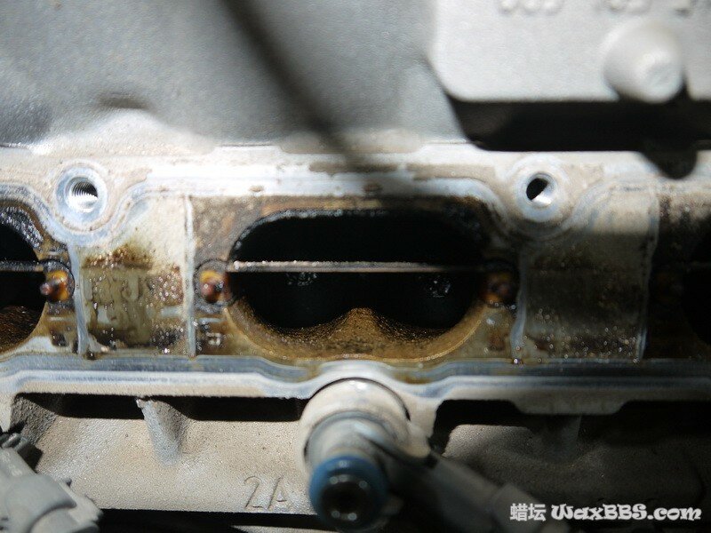

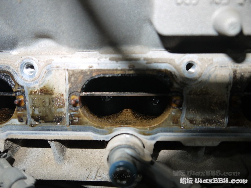

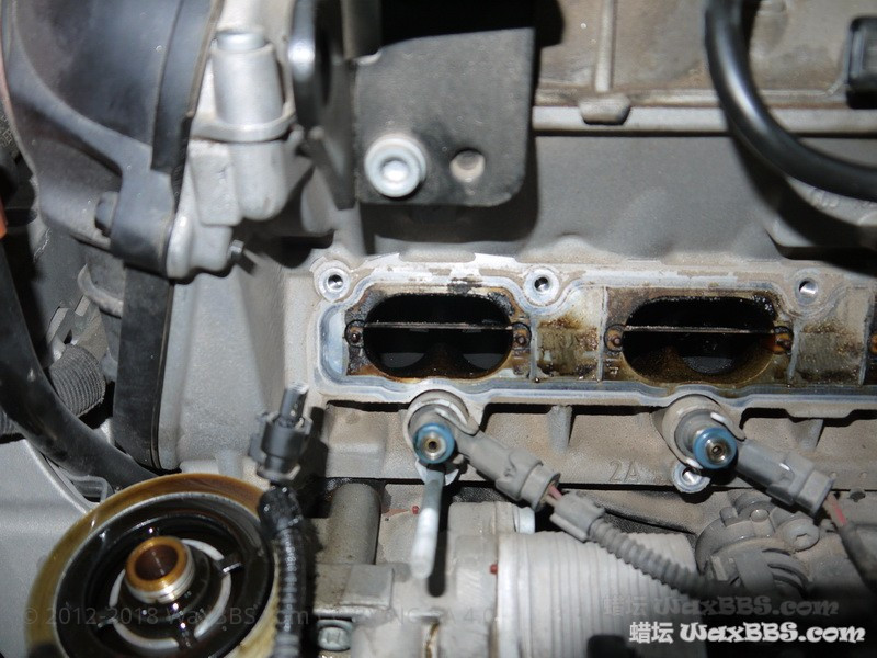

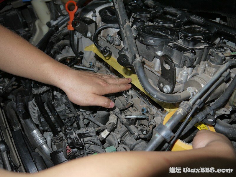

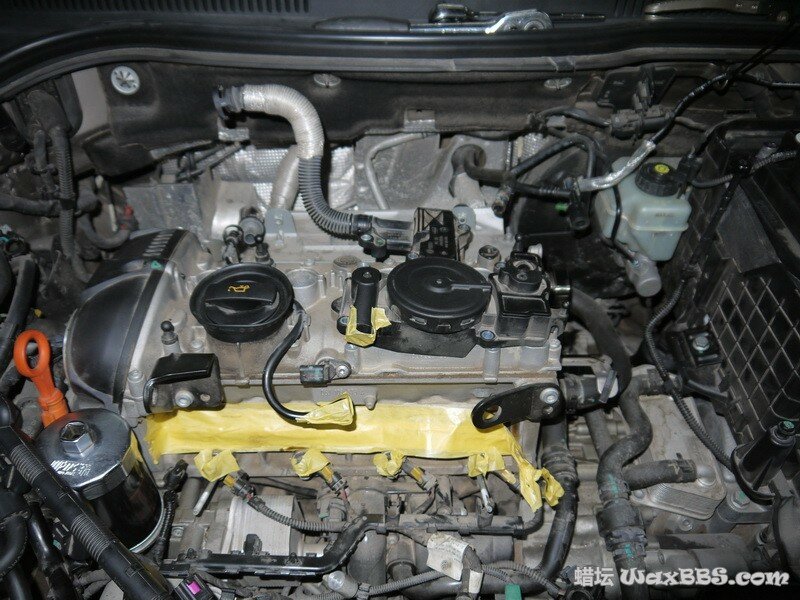

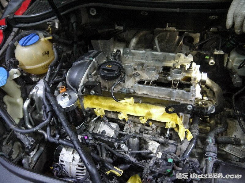

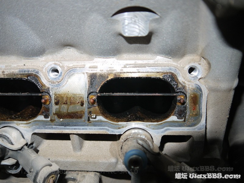

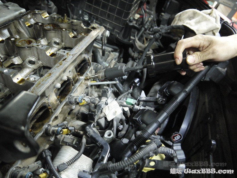

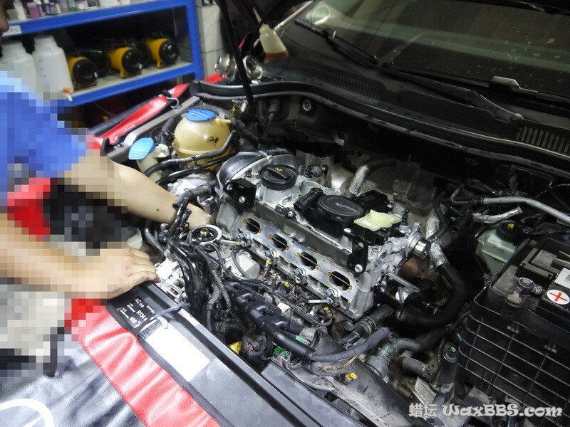

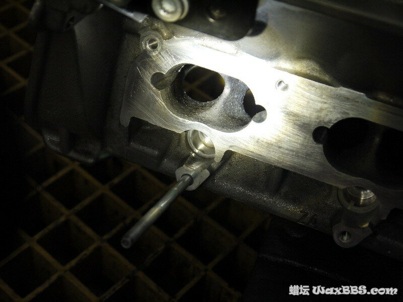

拆掉进气组件后,可以轻易看到气门部分的积碳,这辆车仅仅跑了5w公里,而且全部是在广州市区加油站加油。
逐个进气部分查看

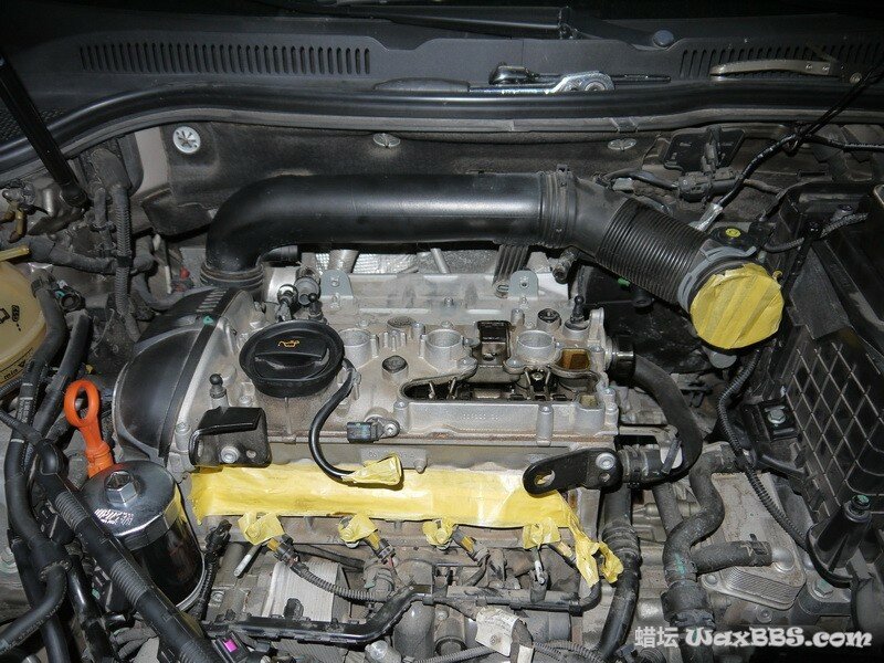

搞到这里已经晚上了,封好发动机所有进出口后过夜休息。

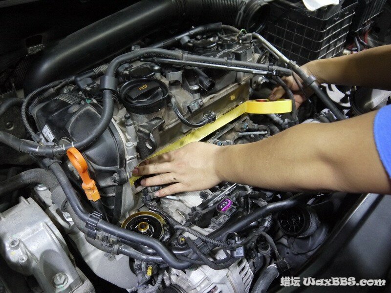

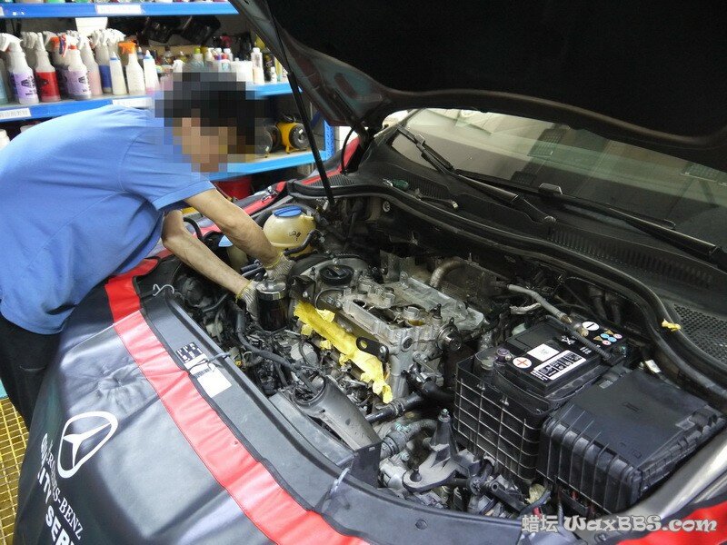

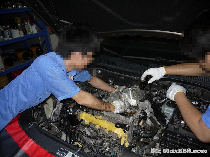

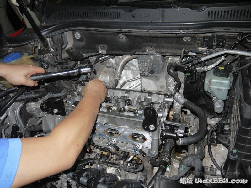

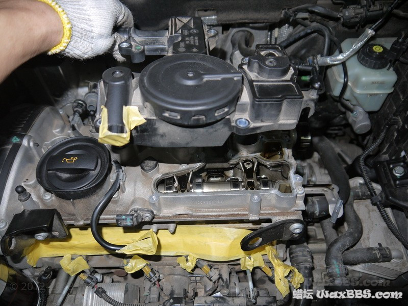

第二天干活继续的~~~~,各种拆

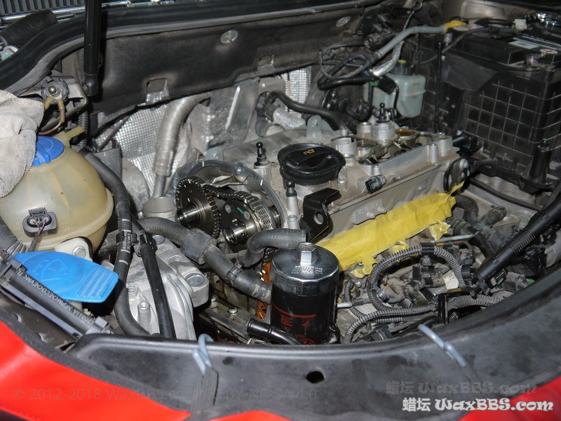

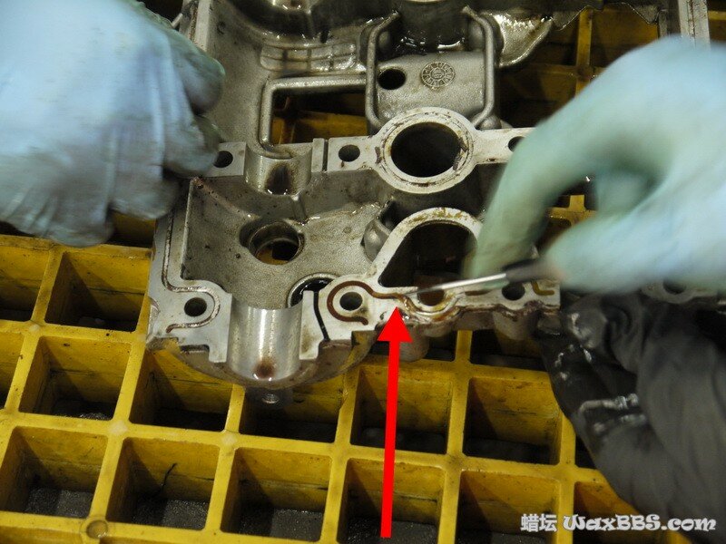

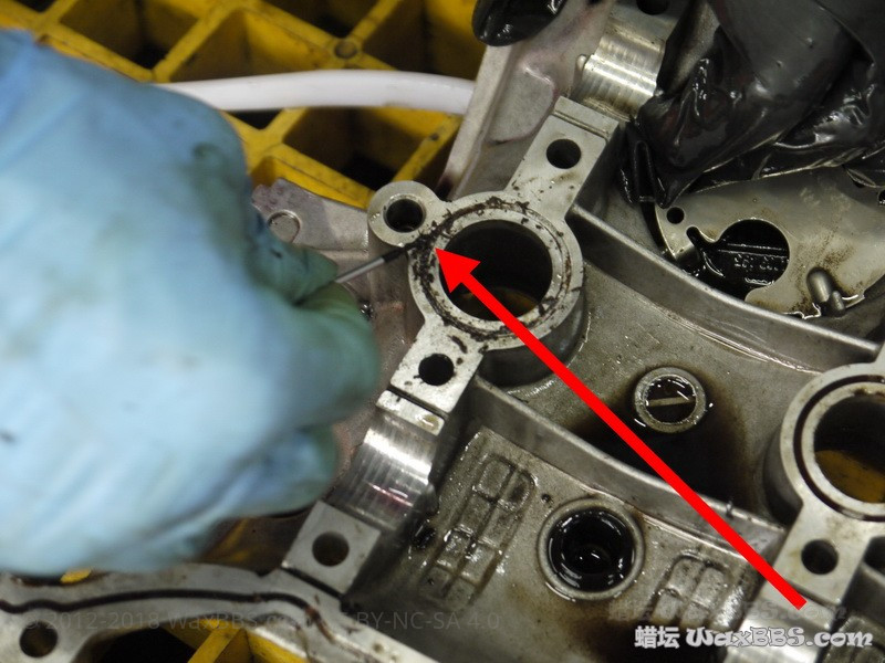

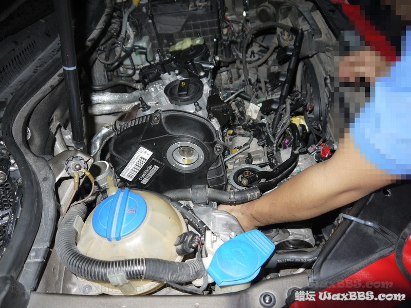

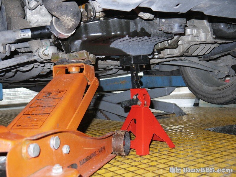

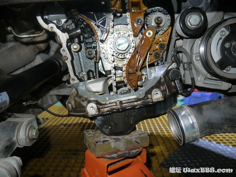

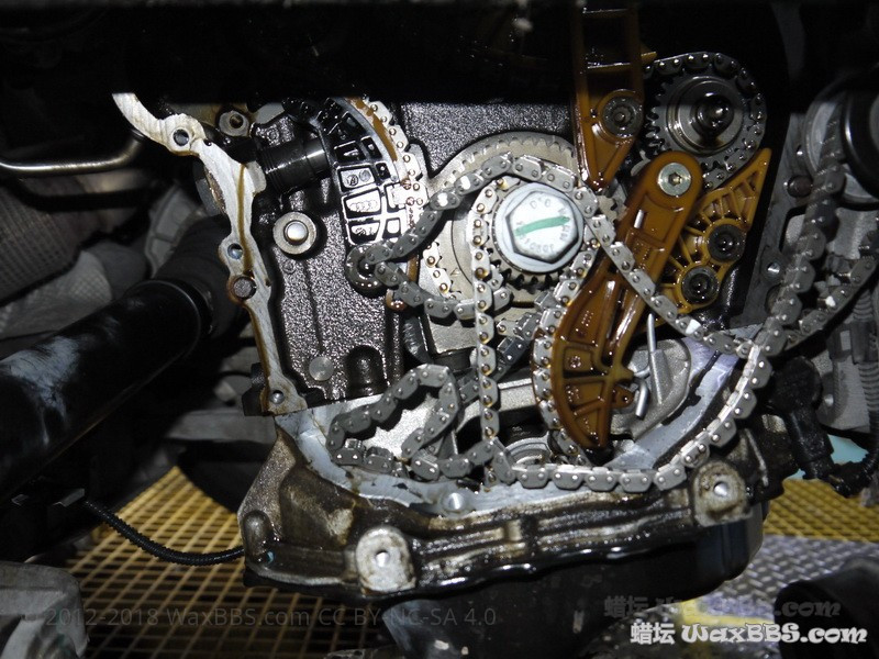

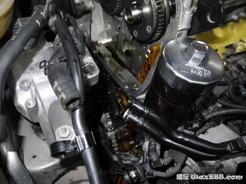

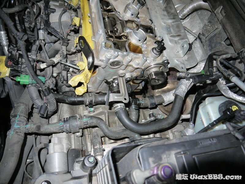

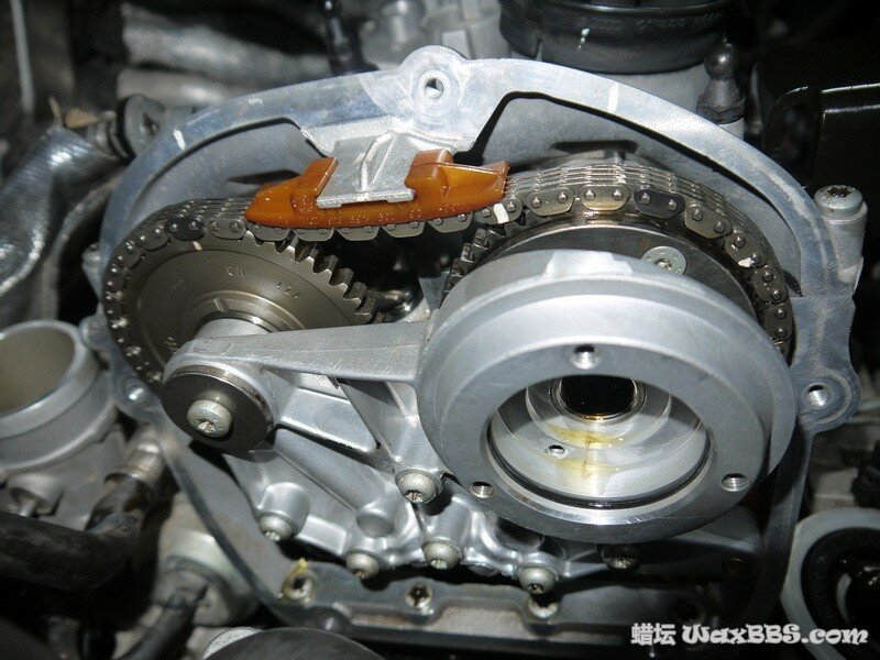

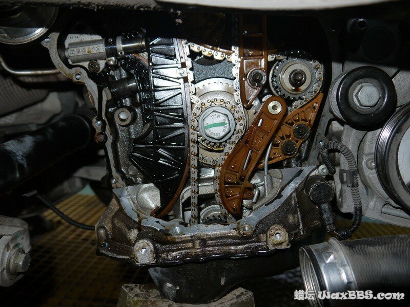

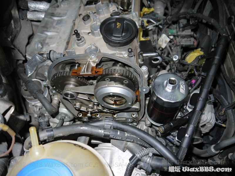

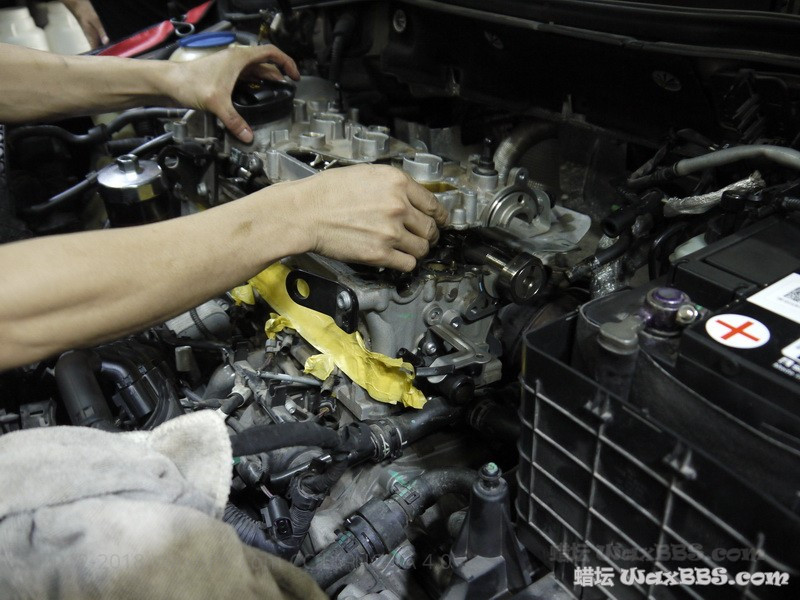

侧盖也要拆,怠速的时候发现发动机有轻微杂音,不确定杂音来自哪里,但翻阅大众技术文档后发现这里可能是一个诱因,随即订购了最新大众编号的正时链条张紧器,希望能解决这个问题。

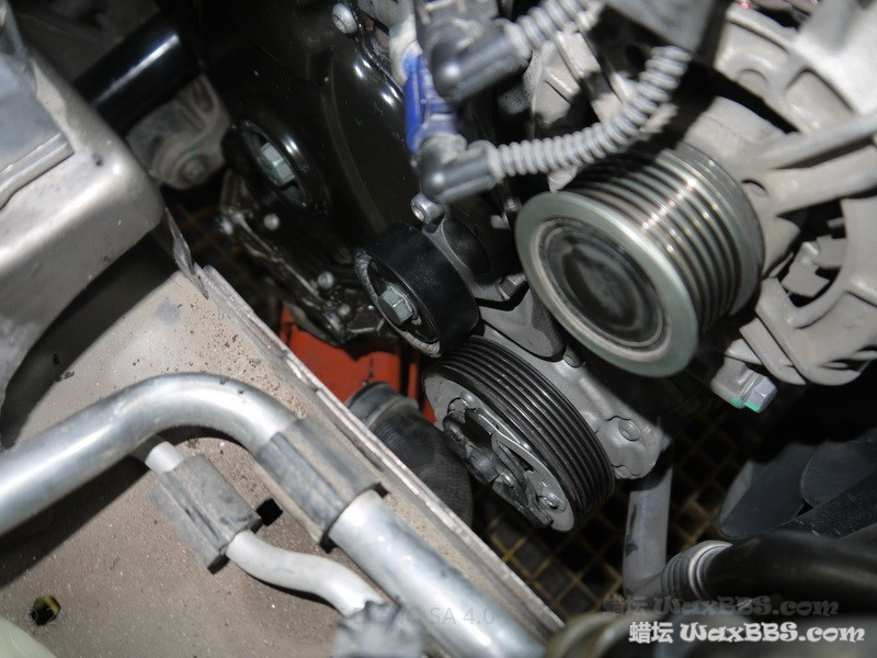

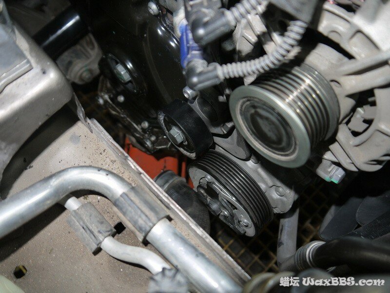

曲轴链轮端~

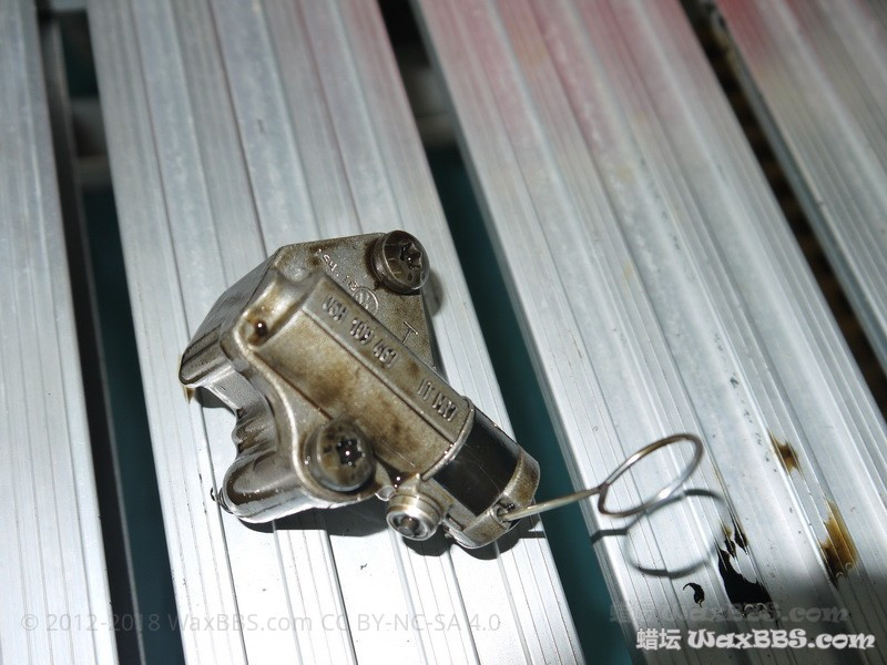

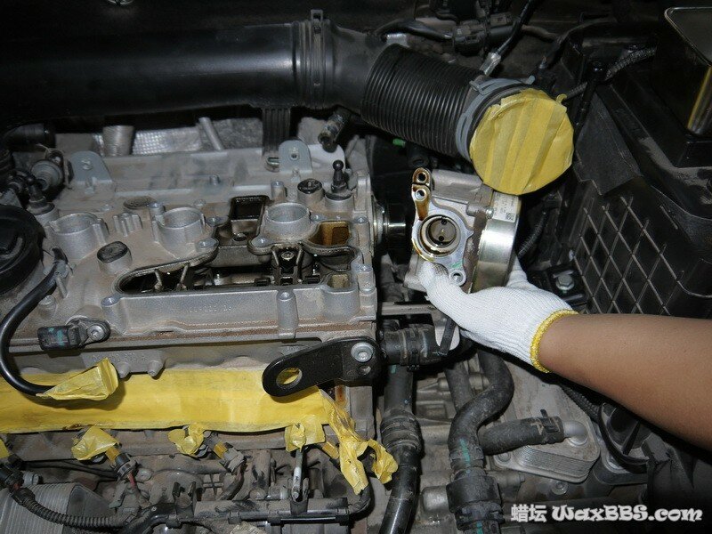

正时张紧器拿下~

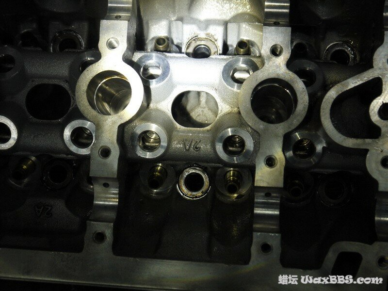

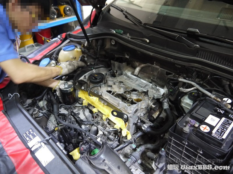

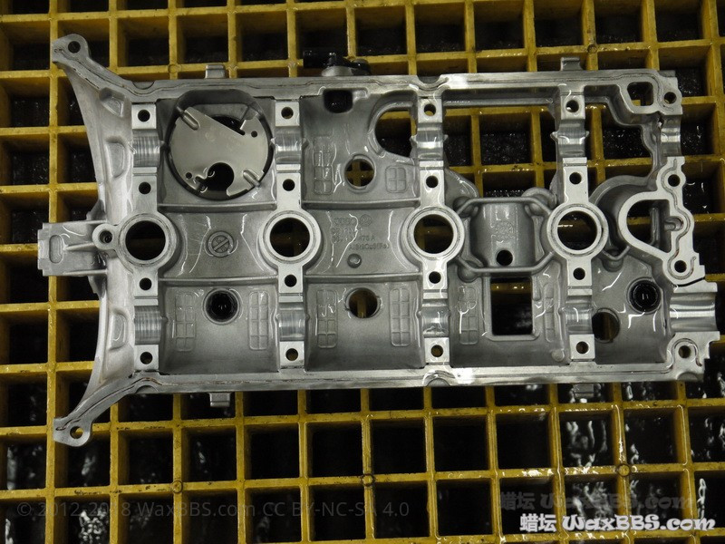

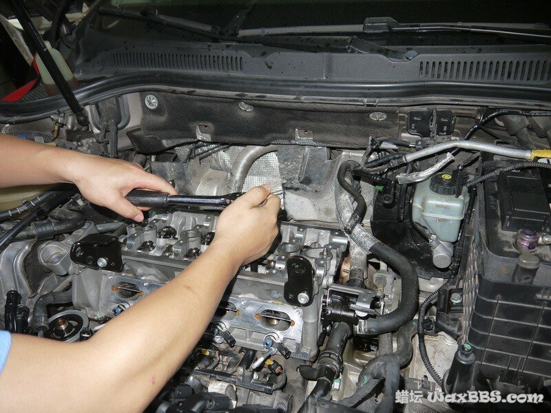

开始拆上盖罩

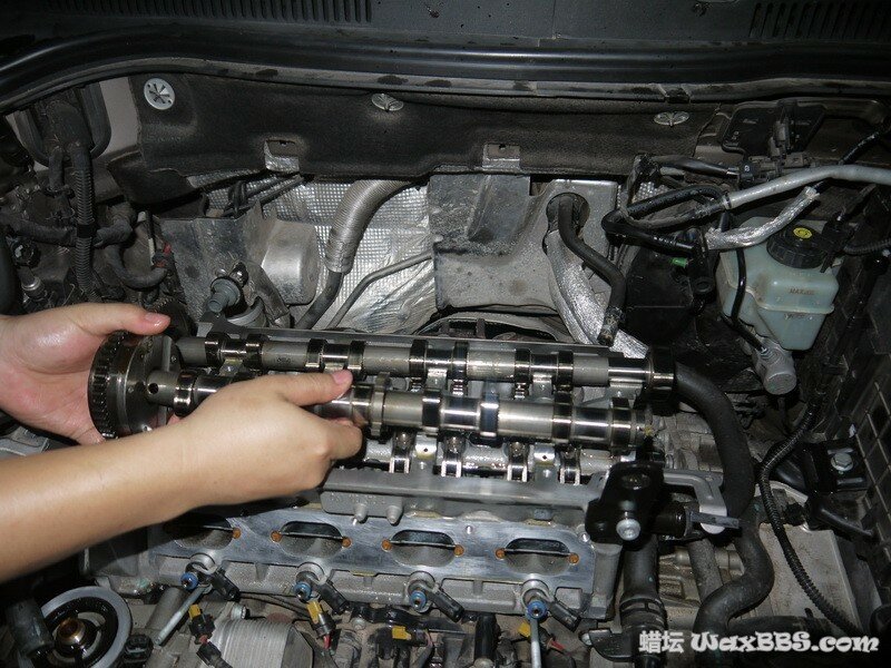

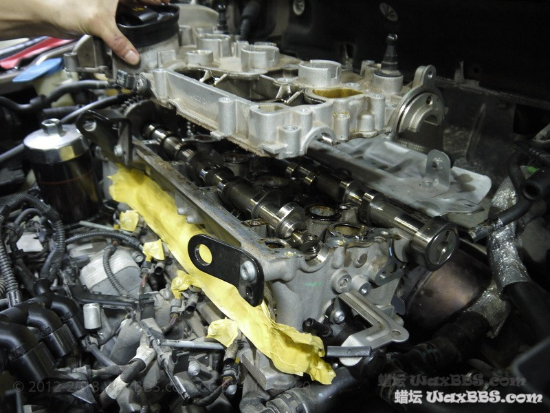

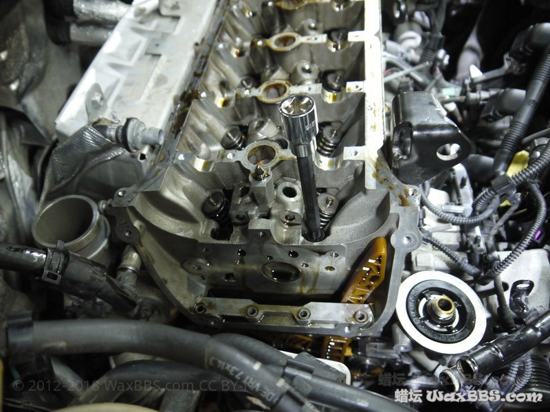

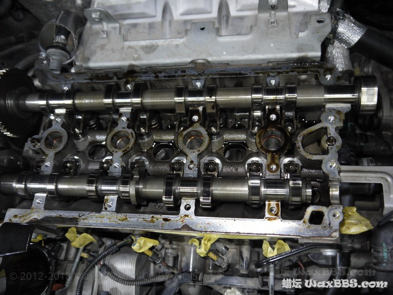

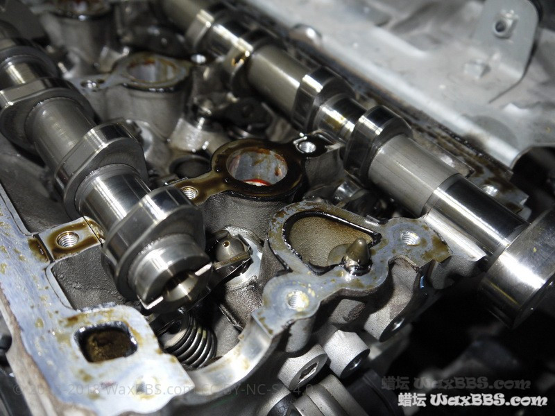

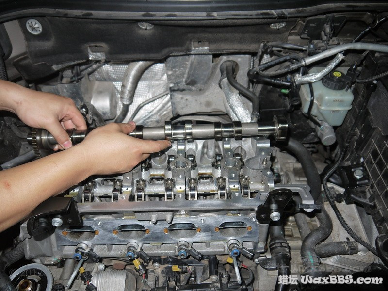

取下进排气凸轮轴

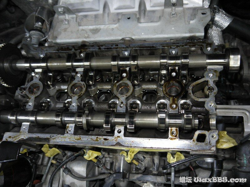

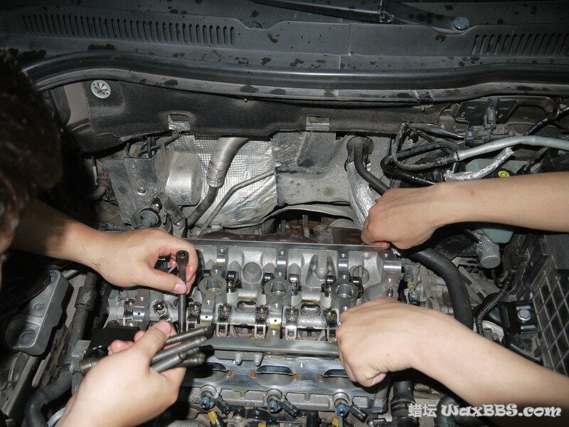

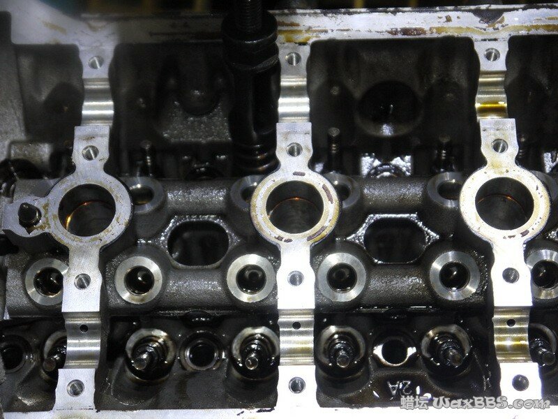

气门液压挺柱

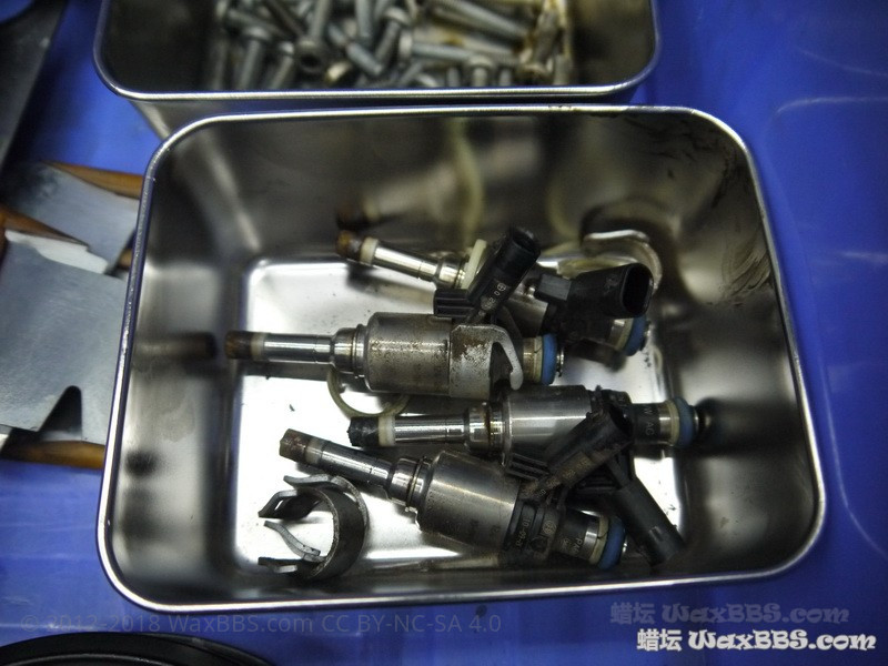

拆直喷喷油嘴

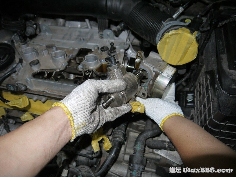

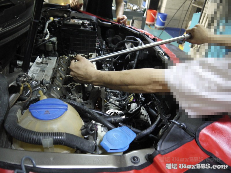

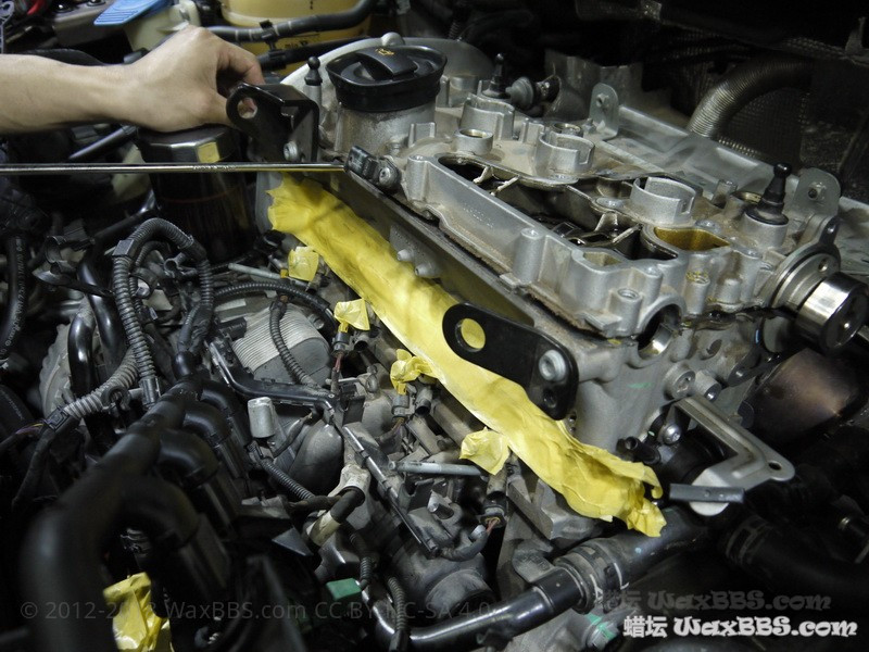

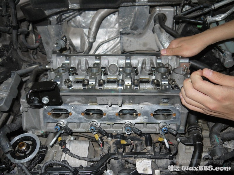

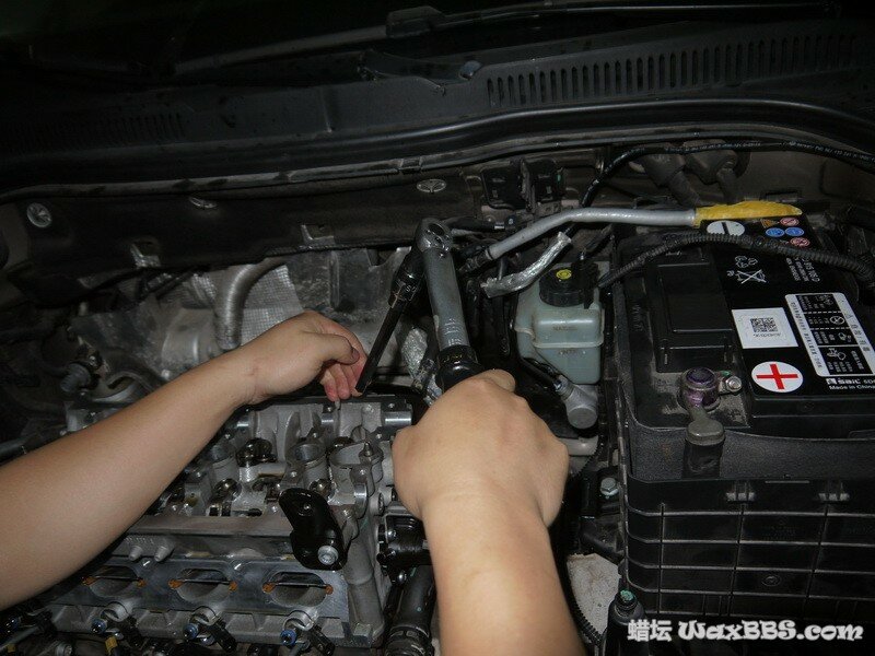

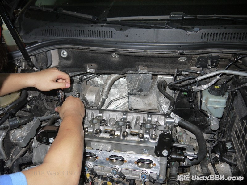

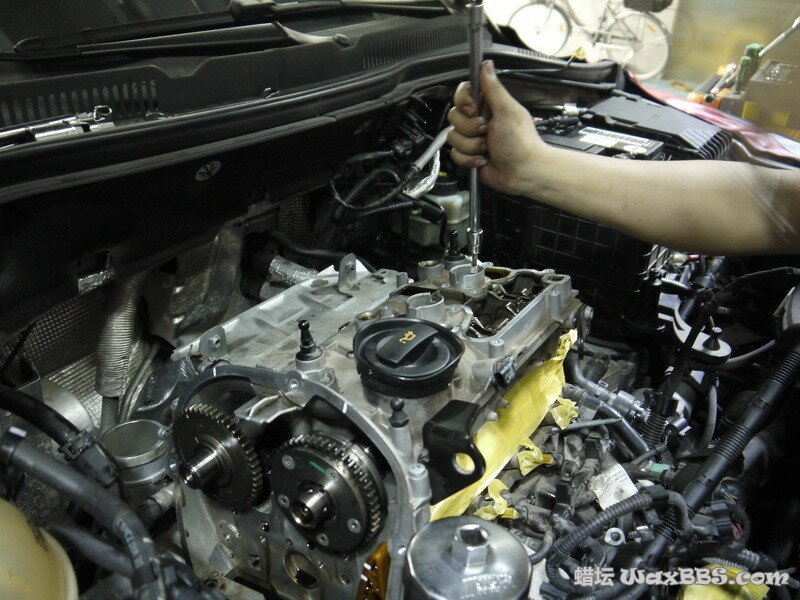

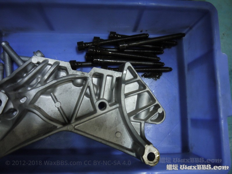

开始拆缸盖,需要加长扳手

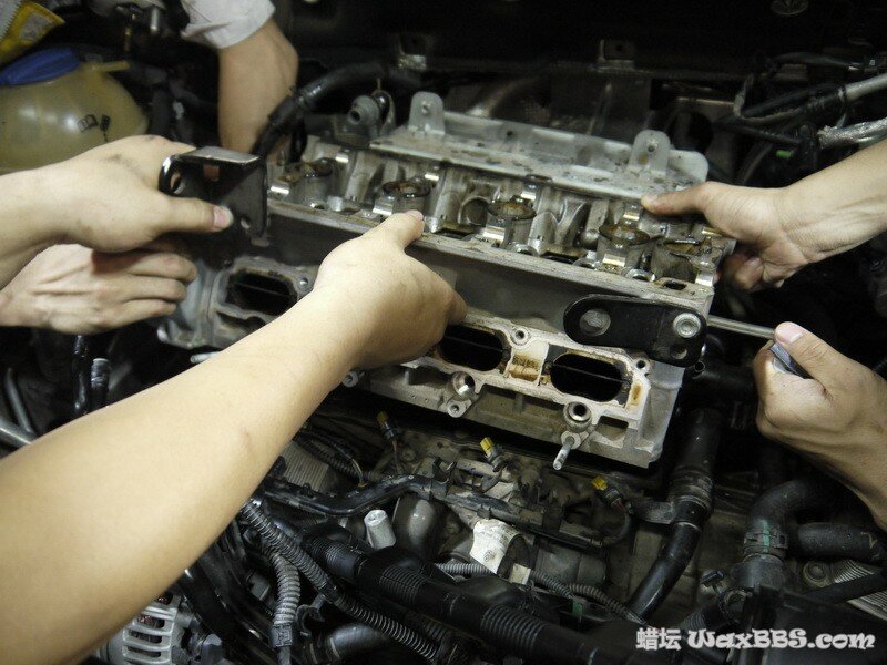

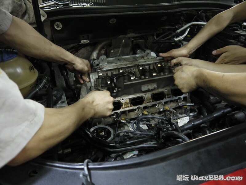

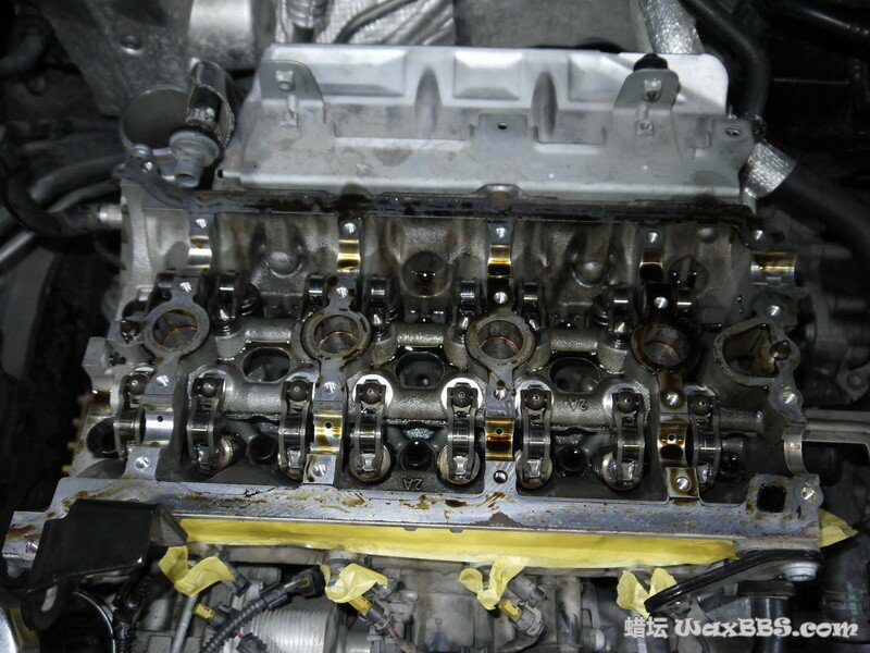

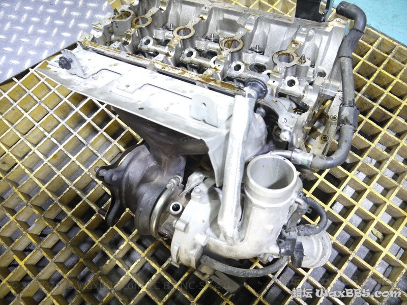

缸盖总成一并拿下,带着排气端

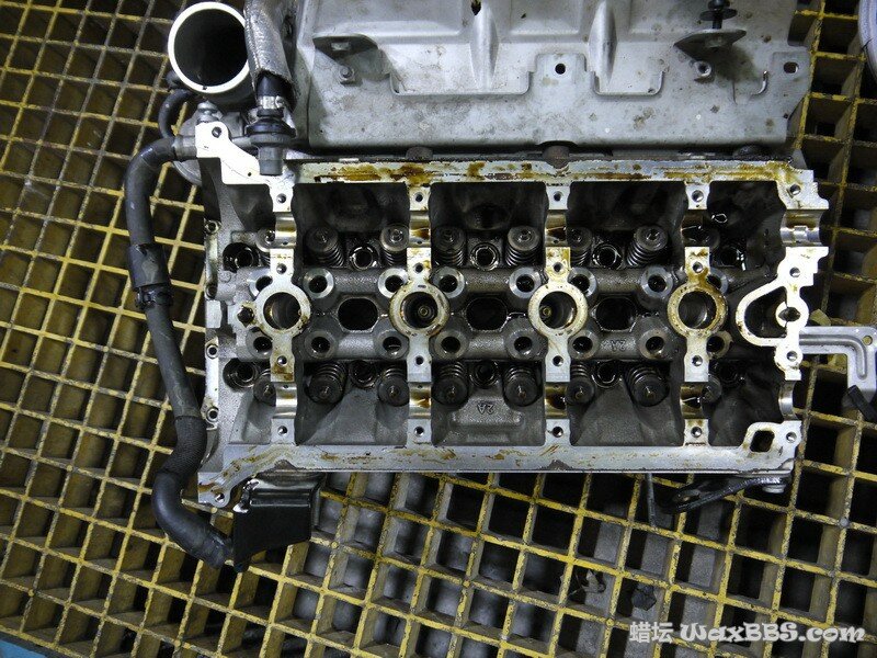

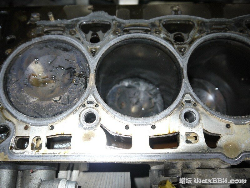

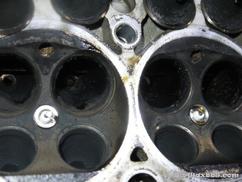

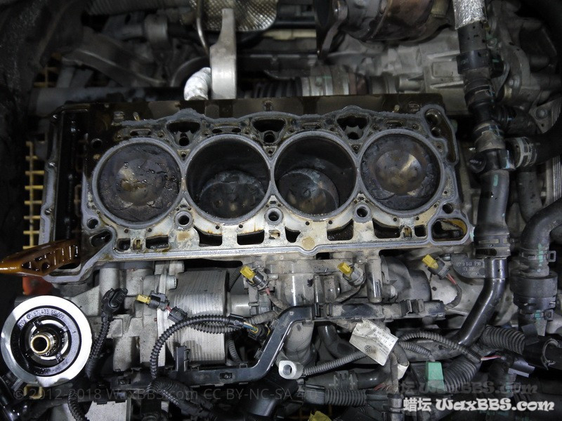

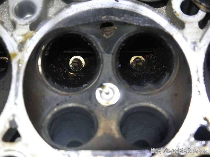

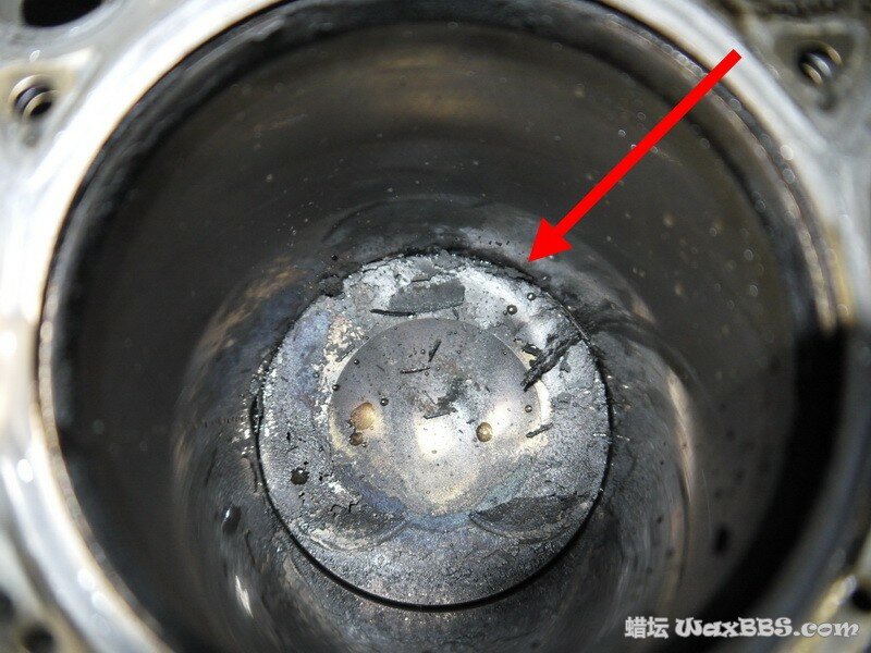

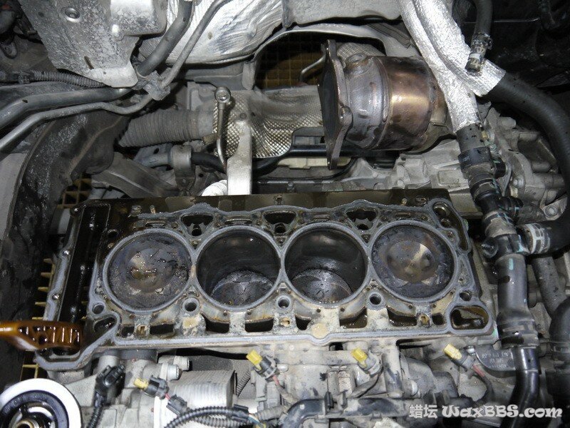

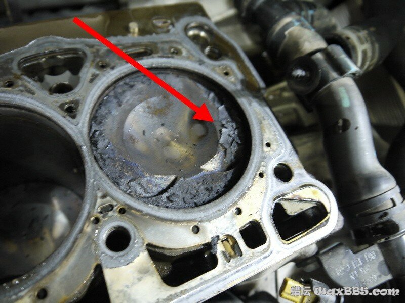

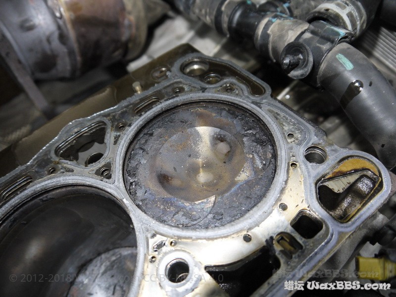

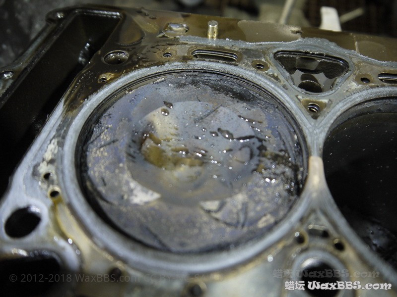

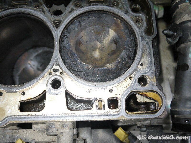

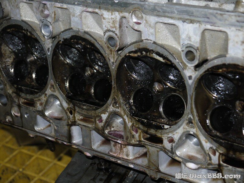

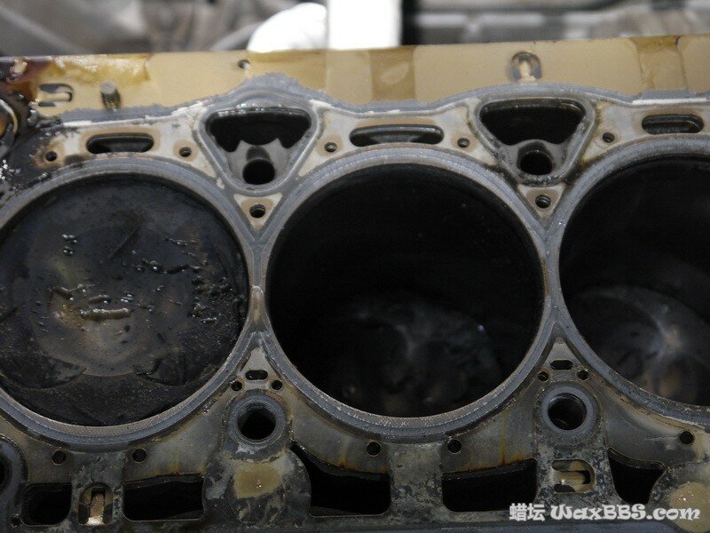

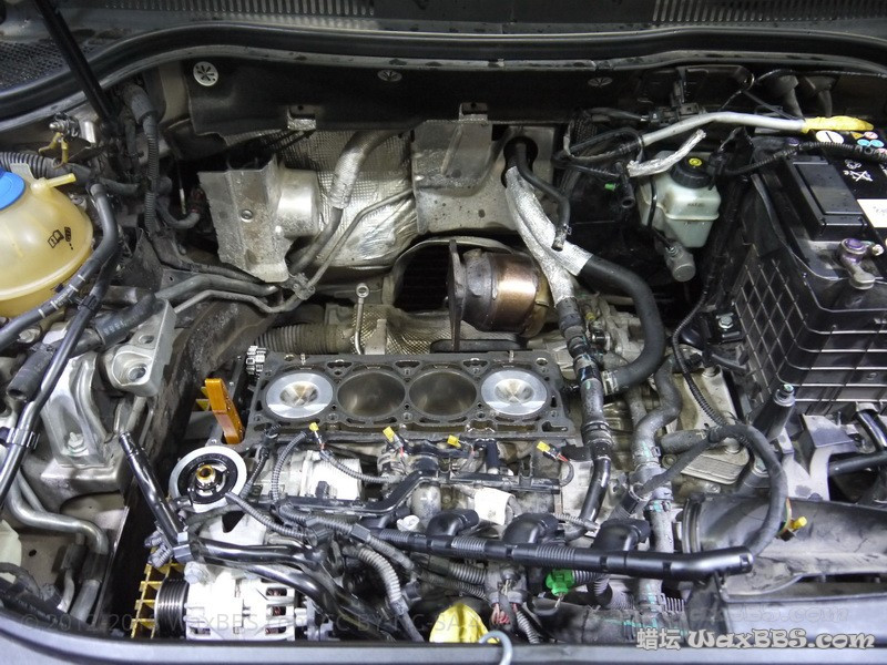

可以看到活塞顶部大量积碳
剥落层~
老化的气门油封,后续进行更换。

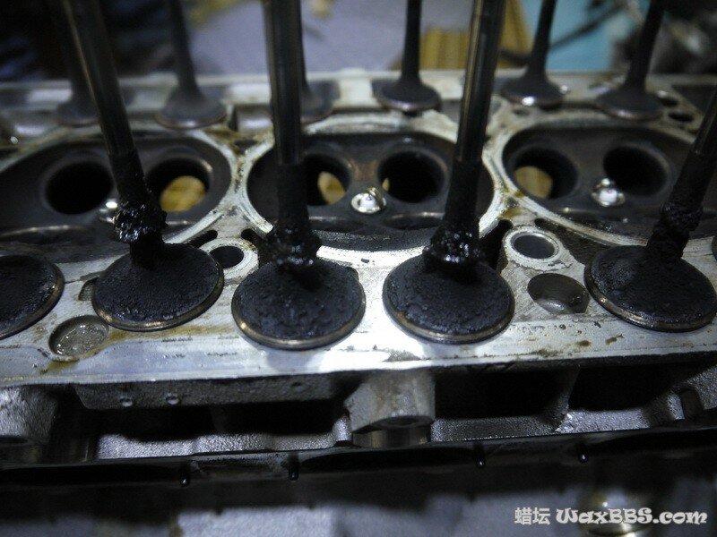

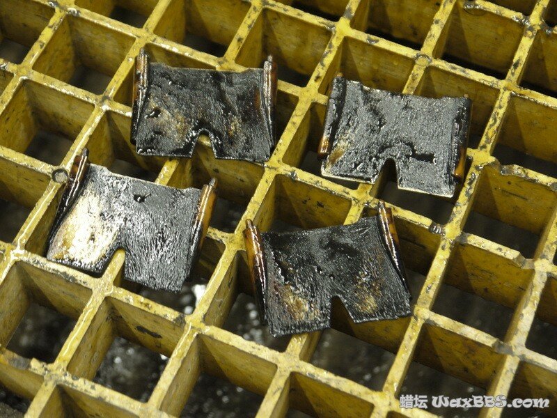

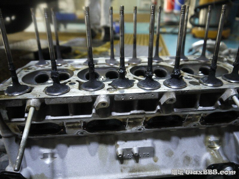

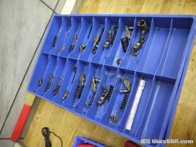

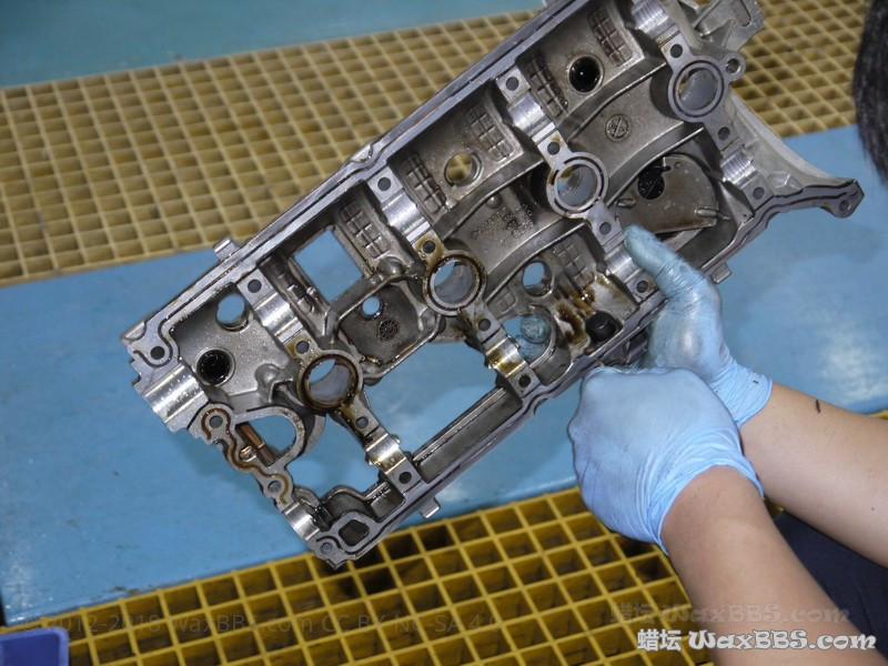

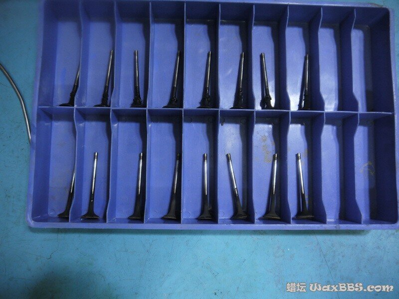

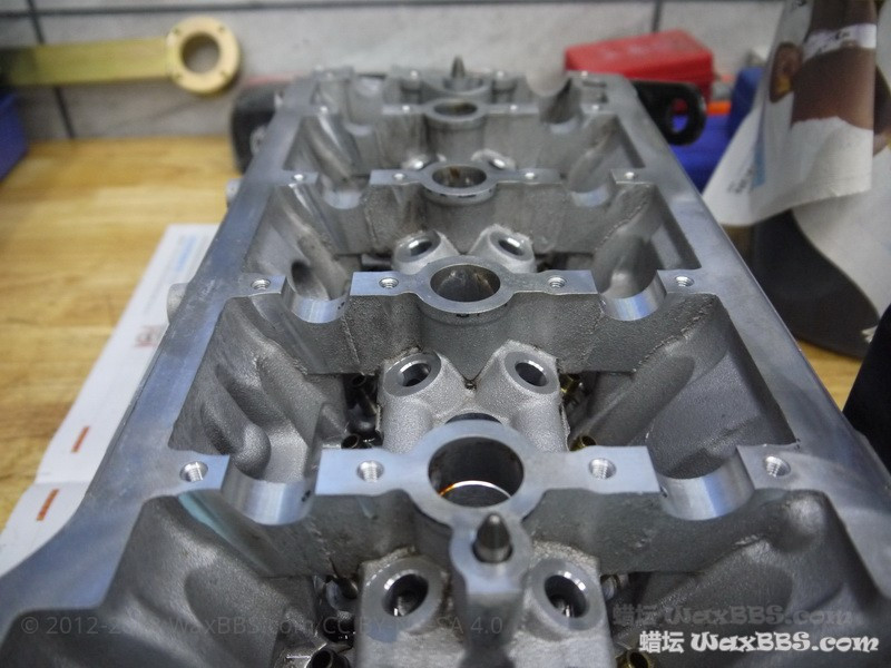

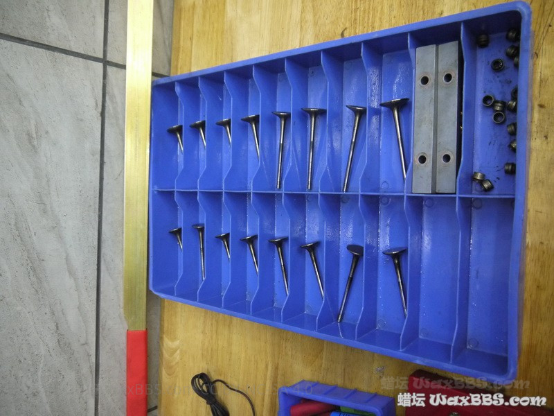

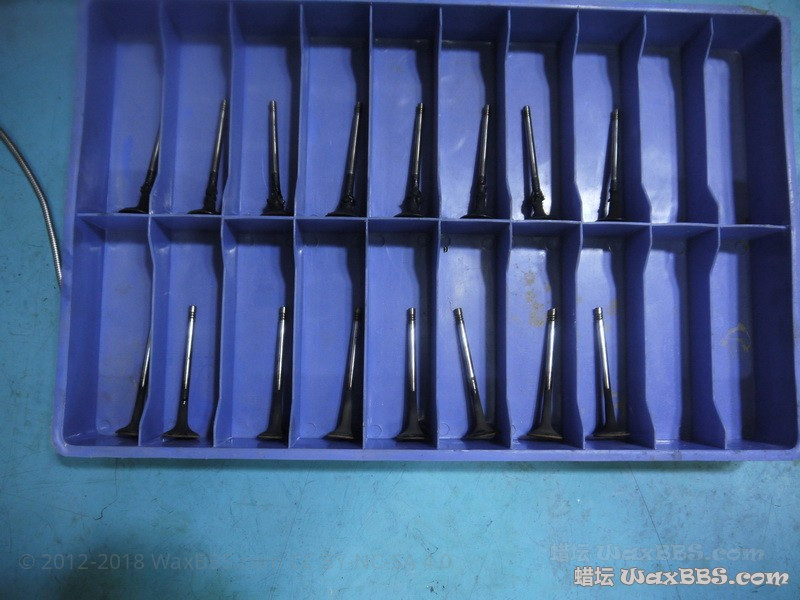

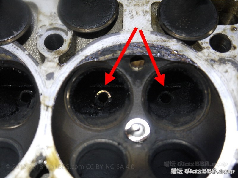

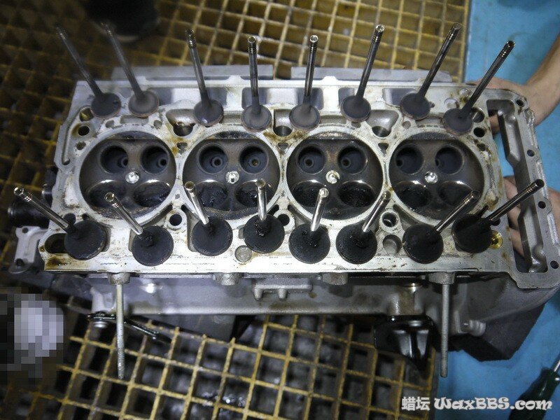

气门组件全部拆下,可以看到积碳非常严重,当然对于这款发动机来说也非常常见。

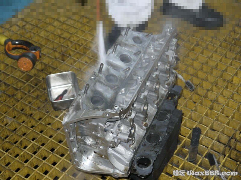

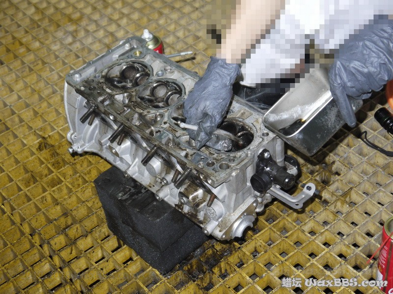

开始进行大量清洗工作,明哥教了我不少 {:47:}

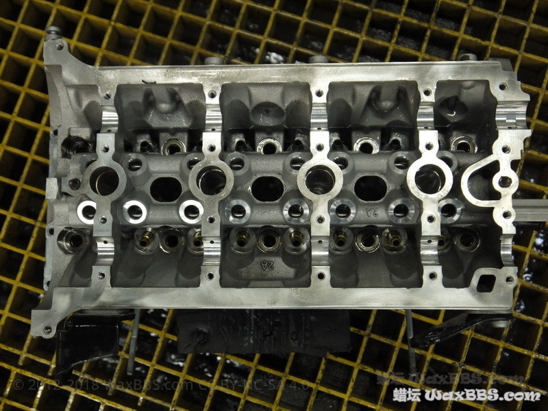

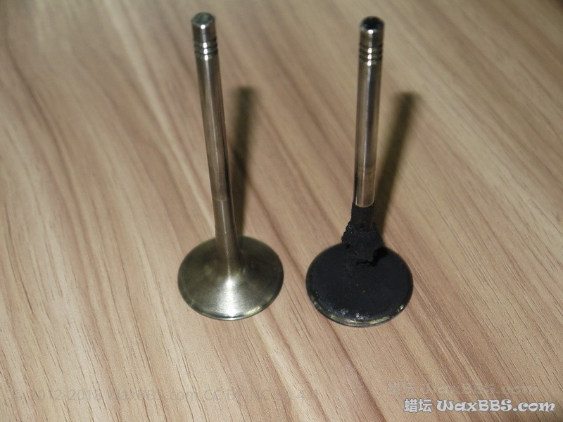

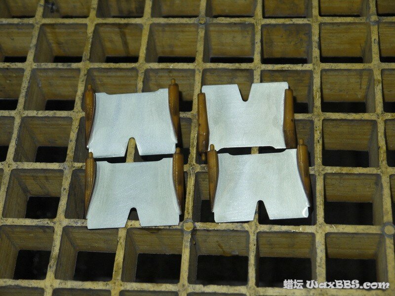

清洗前后对比,亮锃锃

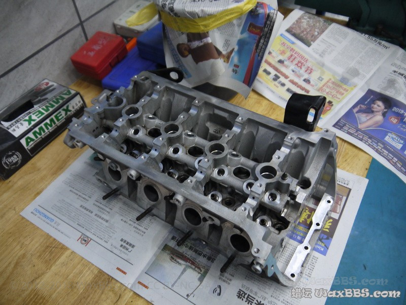

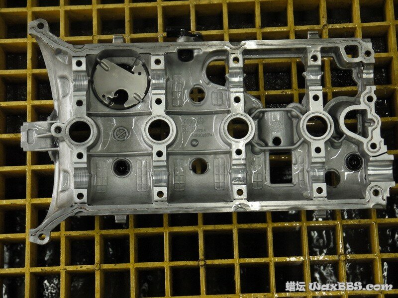

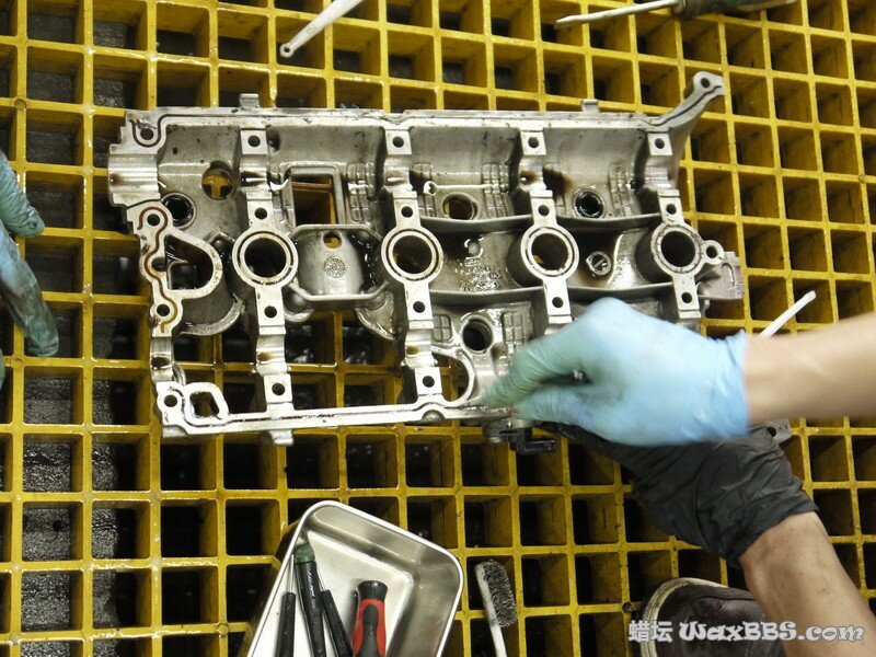

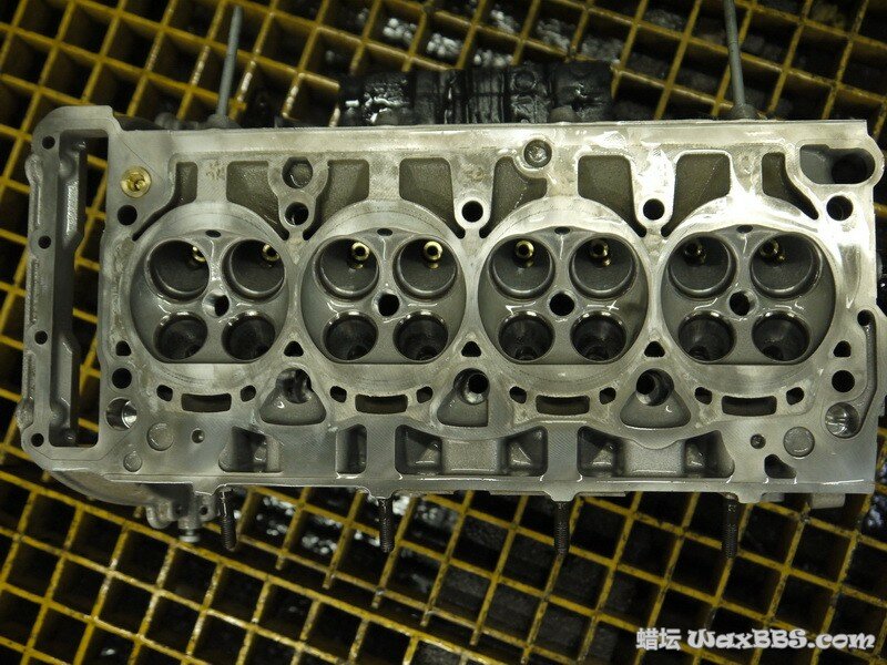

缸盖总成的清洗
从细节入手,非常花费时间与功夫。

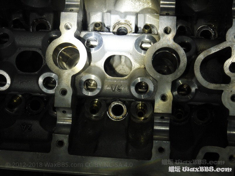

半成品,效果还不错吧

直喷高压喷油嘴,拿去超声波清洗了。

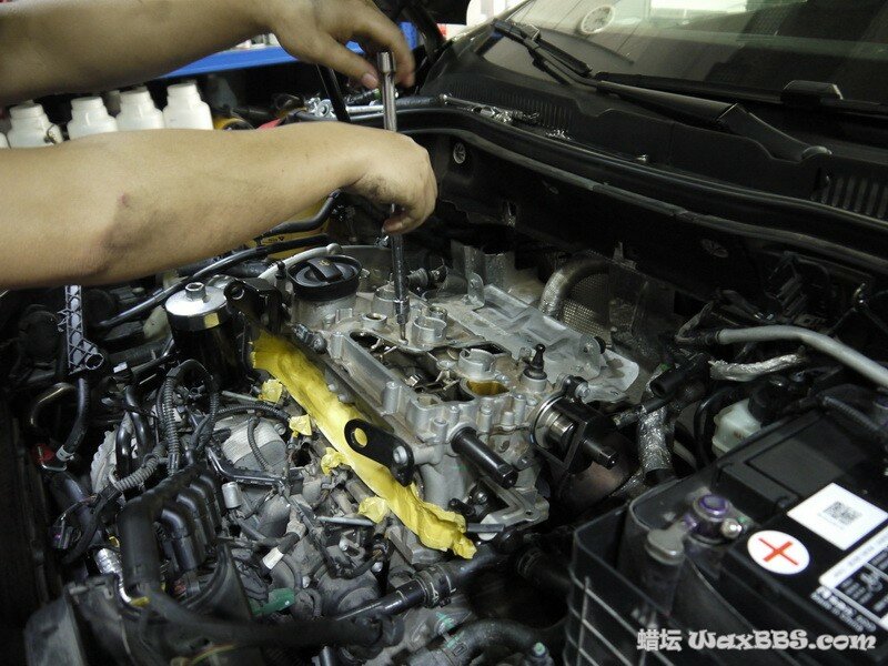

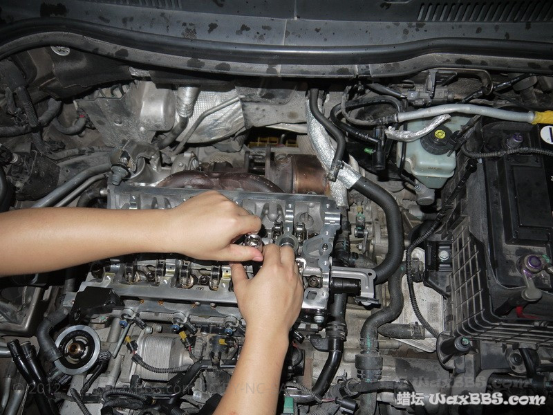

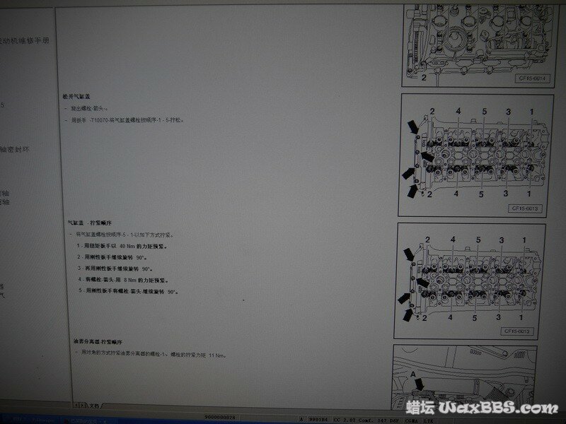

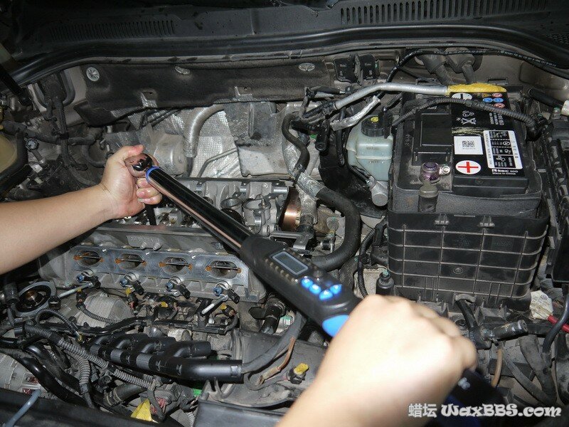

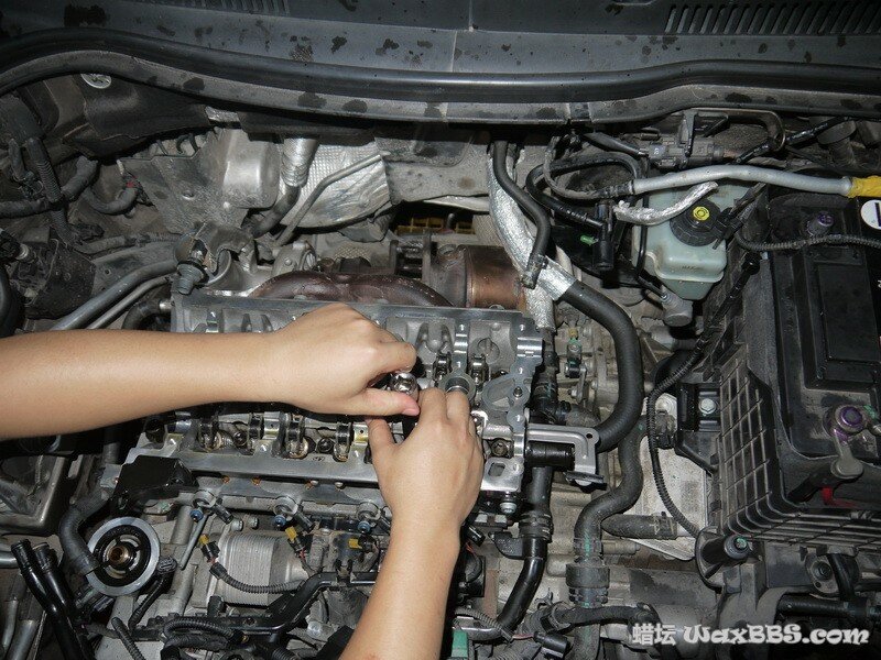

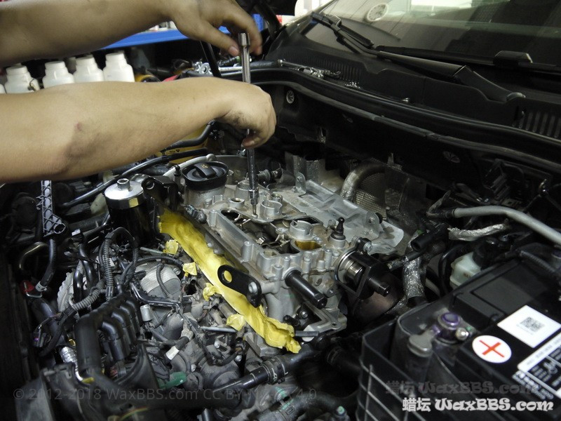

开始装啦~,先把原厂维修手册亮一亮~ 标准力矩角度与安装顺序,装好的发动机与原厂无异。
forum.php

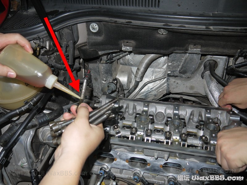

缸盖螺丝涂抹机油,高大上大众奥迪奔驰宝马原厂做法{:48:}

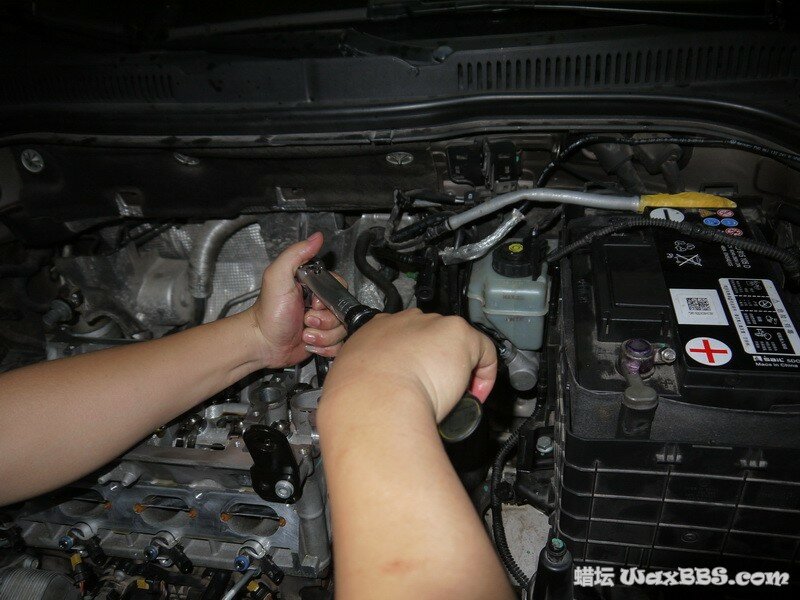

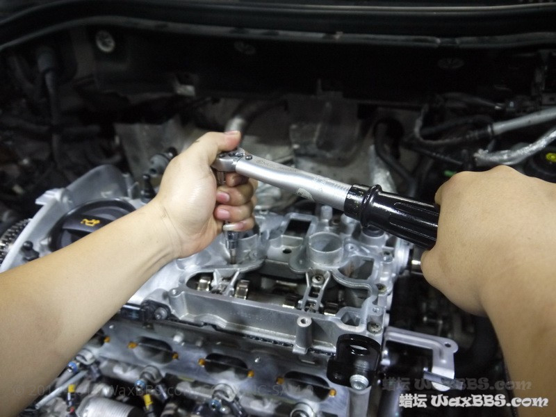

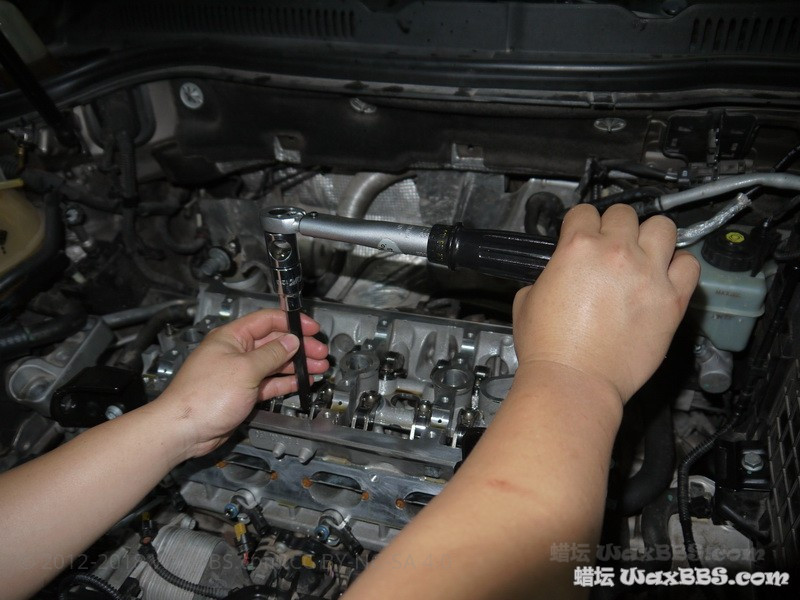

小的扭矩扳手进行预紧固,这点原厂手册上面没有写,是我们自己对自己的要求,步骤麻烦一点,但是更稳妥。

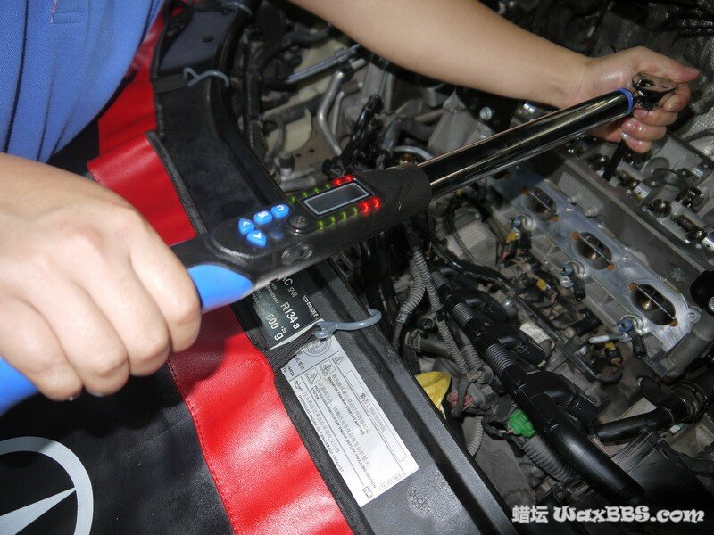

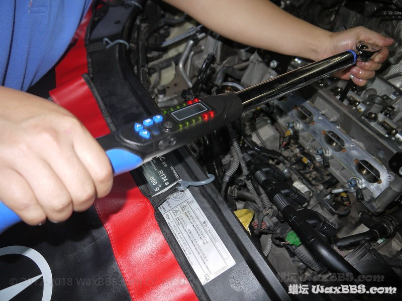

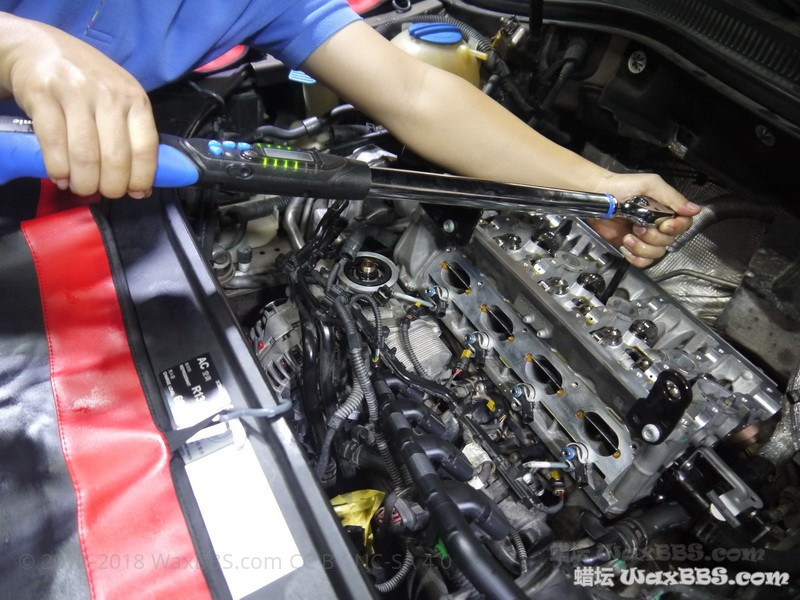

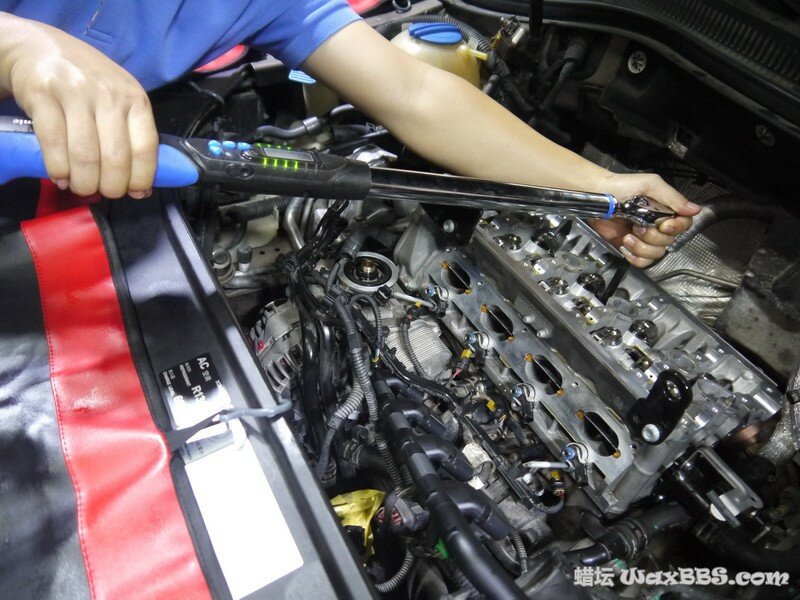

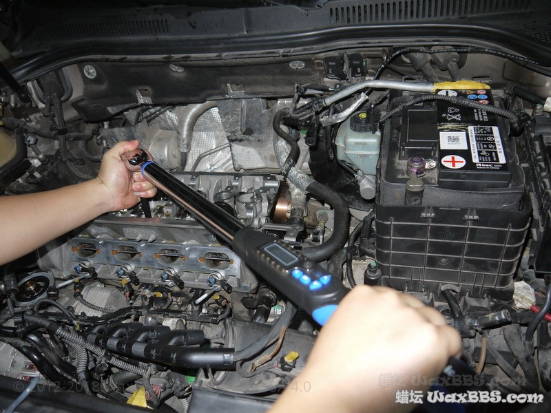

电子扭矩扳手出马了,可以显示角度与力矩,精度CW±1% CCW±2%,秒杀美国Snap-on同级别扭力扳手。一把恢复到原厂性能!

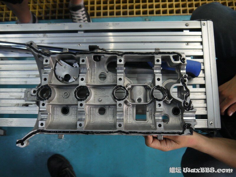

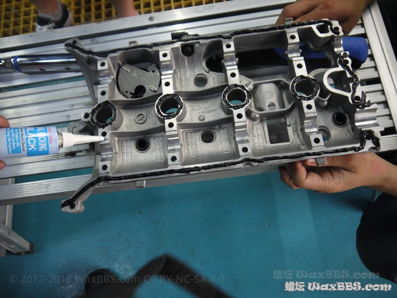

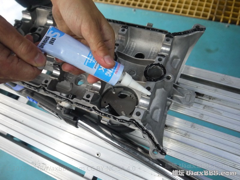

上盖罩选用丰田原厂密封胶
