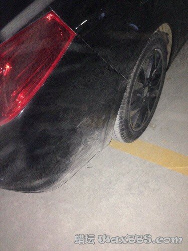

昨晚自己撸车了,具体是全车cg的上光洗车剂洗车,擦干,然后上的黑光镜面釉,全车打完,静置大约40分钟,用下蜡毛巾下釉,然后上的jest封体,这个静置时间稍长,不大到1小时,然后下封体,后上的黑光蜡,指腹法,下蜡。下釉下封体下蜡用的同一块cg的下蜡毛巾。今天出去发现保险杠惹尘严重,白白的一片。请教是我操作不对造成的吗?有哪需要注意的地方?还是静电吸附的原因?

你下蜡手法都不对
下BL用一块布,一面擦掉,一面抛光
jet seal 再换一块布,同样手法
jetseal我还没试过惹尘度
但是 v7 我用了多次,不惹尘

看轮胎,都是灰,和图片保险杠上的灰一样,地下停车场有些地方在施工吧?这些和蜡无关。

个人感觉这是环境导致的。。。如果是惹尘应该是前后左右都很均匀才对啊

高手啊,停车场里还没正常交付使用,地上浮尘相对多点。跑车的时候带起来的,但是后保险杠明显,别的地方没有,上午咨询哈哈说静电也有可能

哦,上釉和封体都要擦掉后抛光呀。我仅仅是擦掉,学习啦。谢谢

嗯,环境一方面,还有可能与静电也有关系

试过一次,bl+jet+black wax, 惹尘度有点异常。这次洗完车用了v7,相对之前好了很多。

嗯。我准备洗完车用速釉试试
