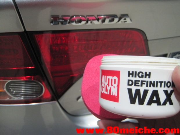

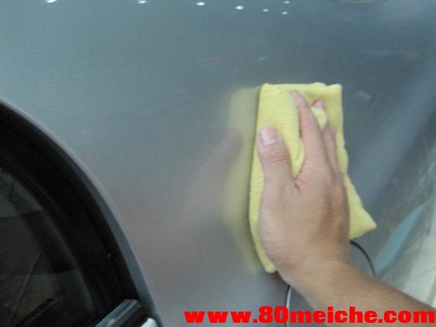

CIVI银色--vs--AUTOGLYM - HD - wax

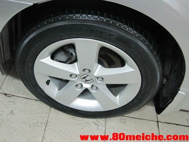

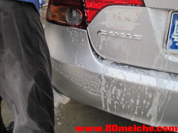

平时不知道在哪洗的,细节的地方水垢比较重。
车主是她的朋友推荐过来找小弟的。第一次来,我一定不负所望,尽力做好的。

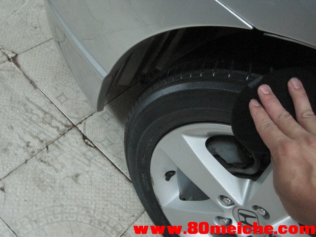

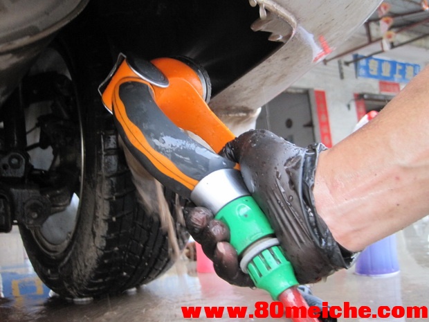

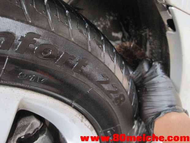

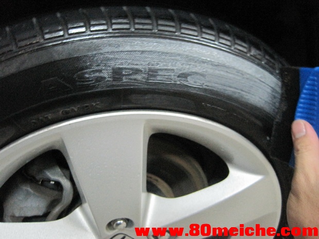

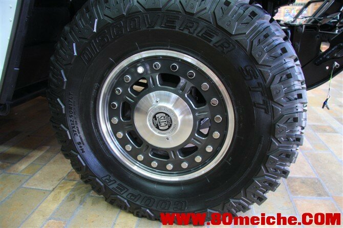

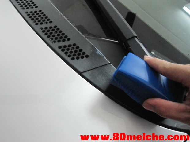

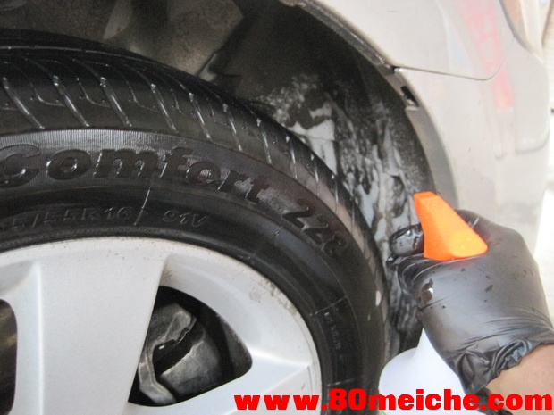

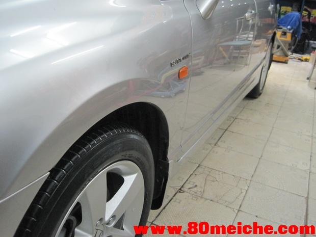

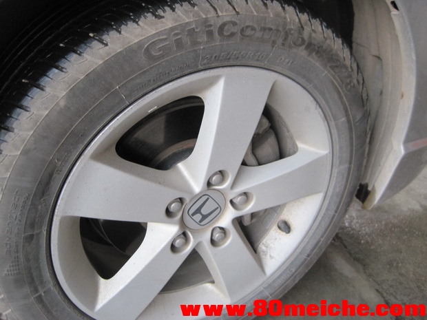

轮胎那个 海绵 好用吗? 易碎吗
英国carplan的。不算易碎,不过要看你怎么去用咯{:68:}
大连Detail
2012-03-24
105
我都让我这的轮胎愁死了 大凹槽

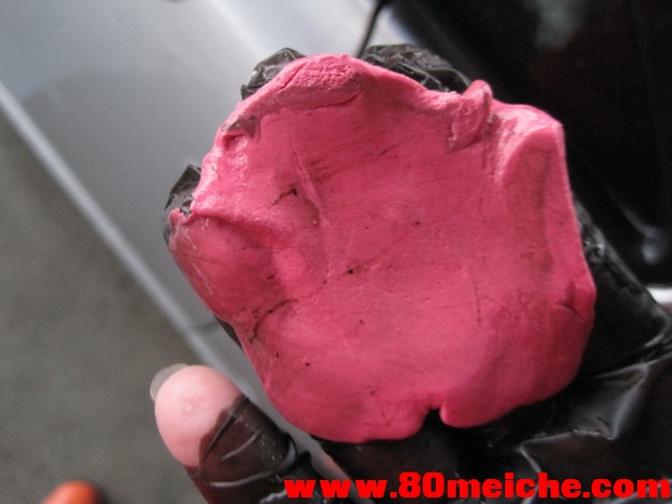

hipoking 发表于 2012-7-21 14:39

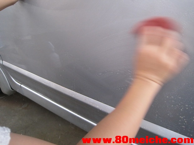

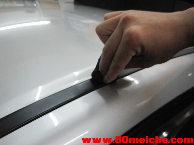

M34跑磁土的确是很滑。。。试过一次,多谢明总指教。

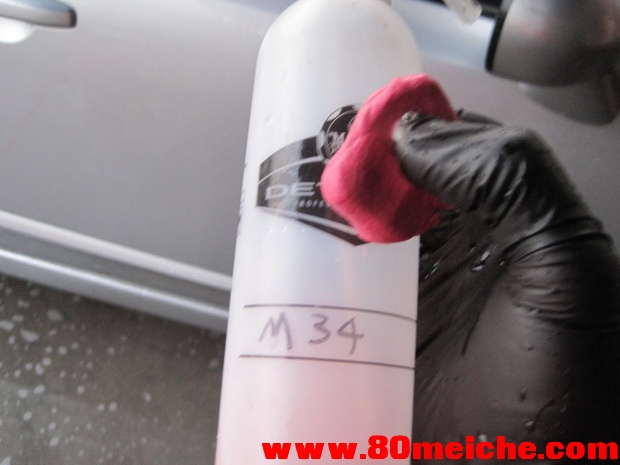

m34的用途不仅仅是用来跑粘土。还有清洁作用。
抛光时可以作为润滑抛光盘,研磨后的抛光剂可以用它来清洁。但抛光的时候过度使用就不是一个好的现象!抛光时,过多的使用M34润滑,很可能代表你的抛光工作出现了问题,主要表现在温度过高这个问题上,研磨剂迅速干掉。
跑粘土的时候,M34一定要足量!不要省着用。

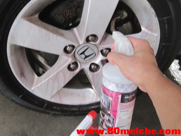

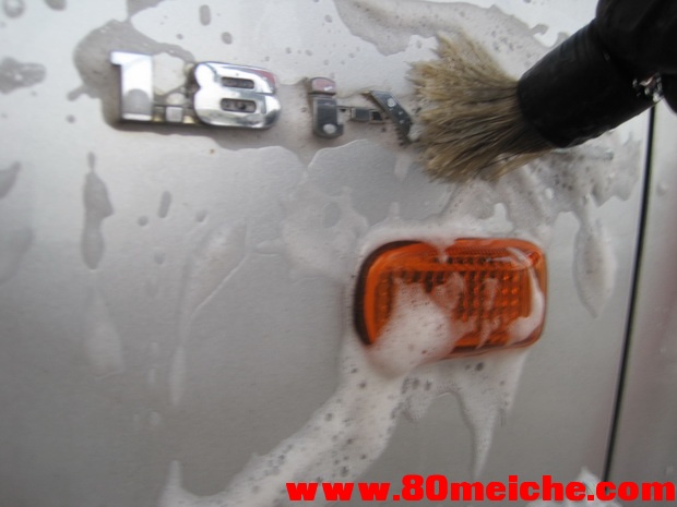

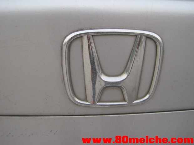

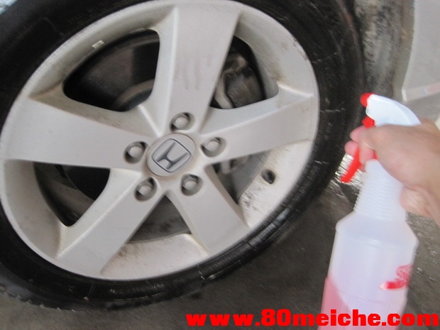

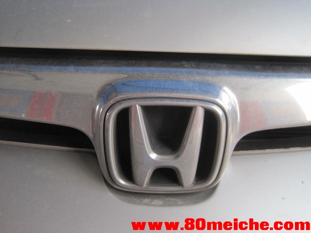

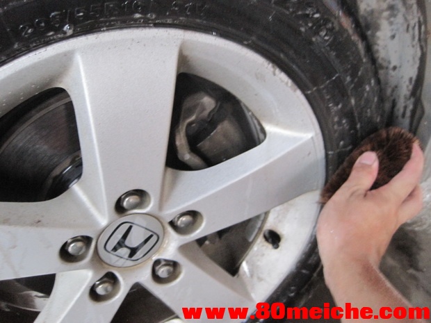

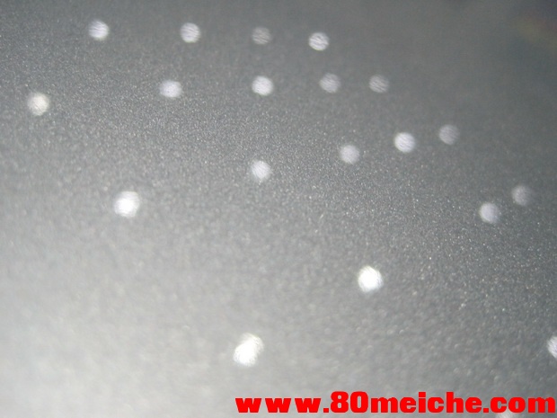

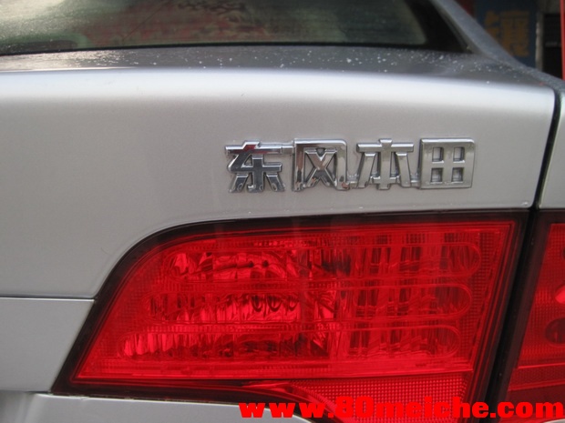

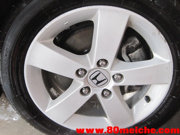

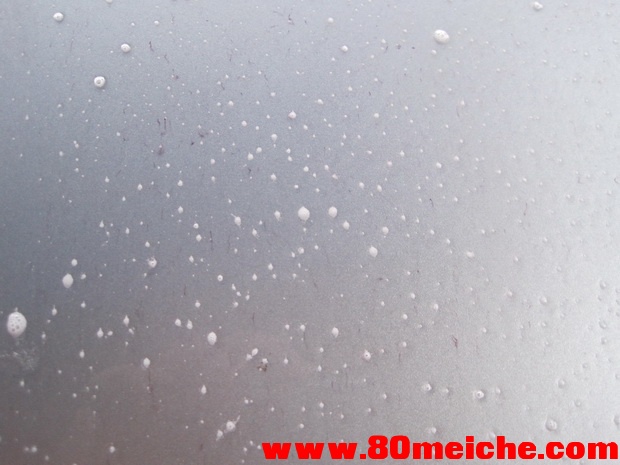

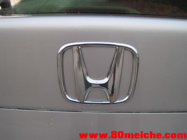

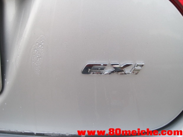

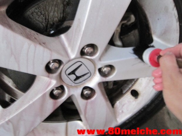

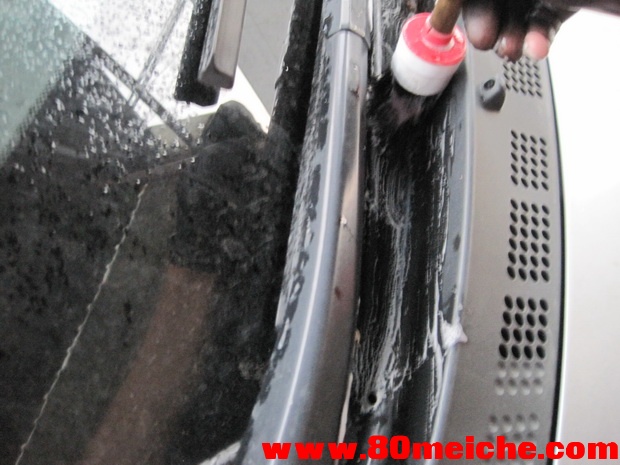

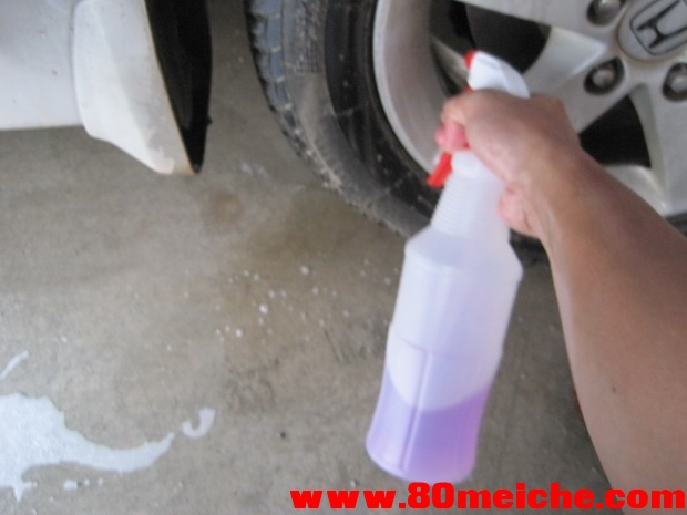

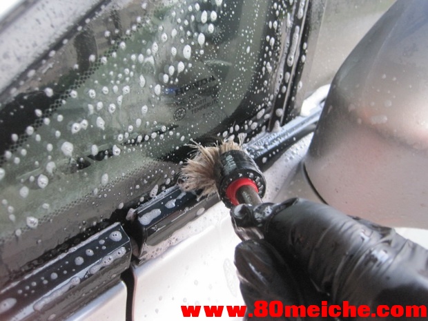

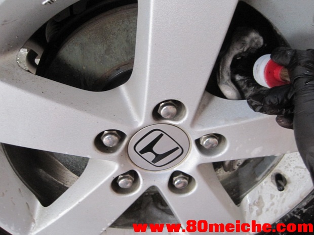

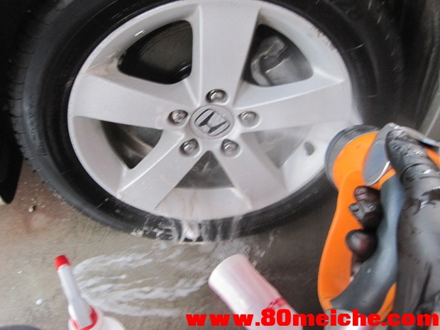

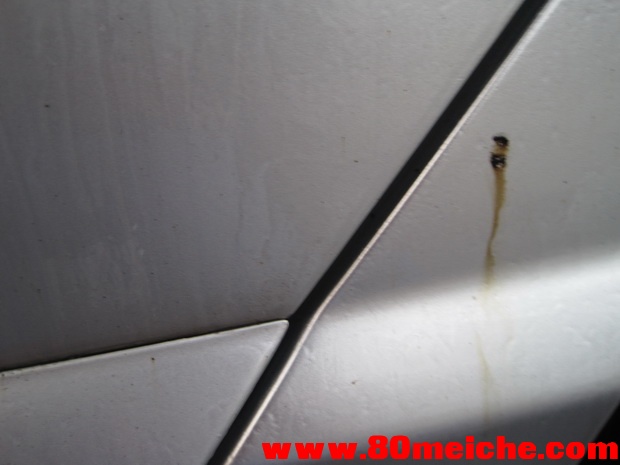

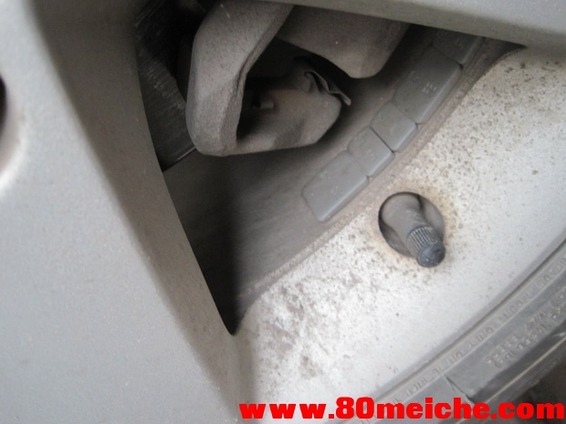

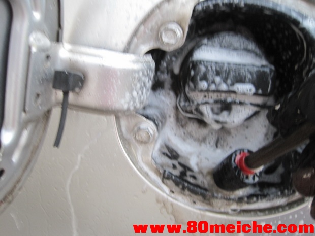

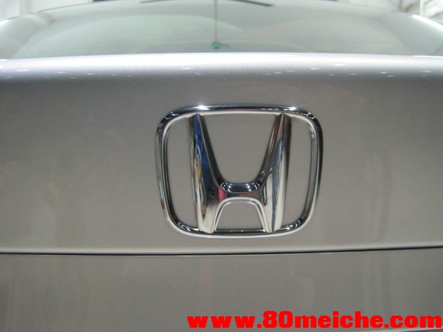

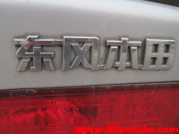

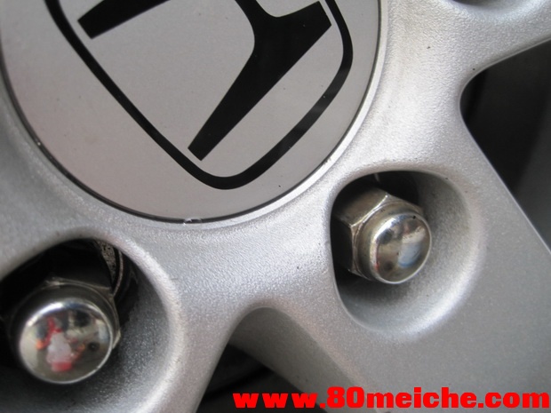

明哥,你轮胎和胎铃用的是什么洗涤剂?还有,车上的那些黑黑是柏油吧? 还有汽车的LOGO那些小地方和小地方(我看图中搭配的圆头猪毛刷的地方)用的是什么洗涤剂呢?{:81:}
zhusi008 发表于 2012-7-22 10:23
要是在家距离佛山近一些,我还真想把爱车交给明哥给我护理下,呜呜,可惜太远了!
谢谢看的起小弟。
可惜不能远程为你操作{:56:},不然就好玩了……{:36:}

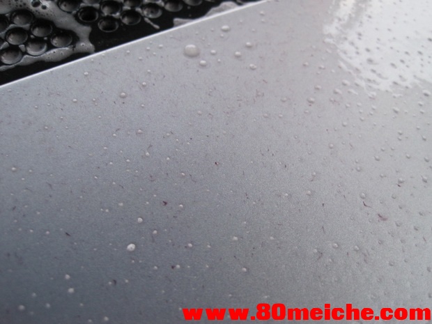

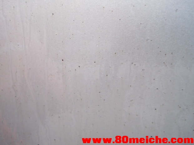

轮毂是用美光D140,轮胎是美光D108.车身黑点是柏油,紫红色的小点是铁粉溶解的现象。
logo字标等,喷D140泡几分钟,刷之!在不行,我有个东西,一洗就干净的,不过就是我的机密了……
你日常的清洗,就用D140洗就够了
