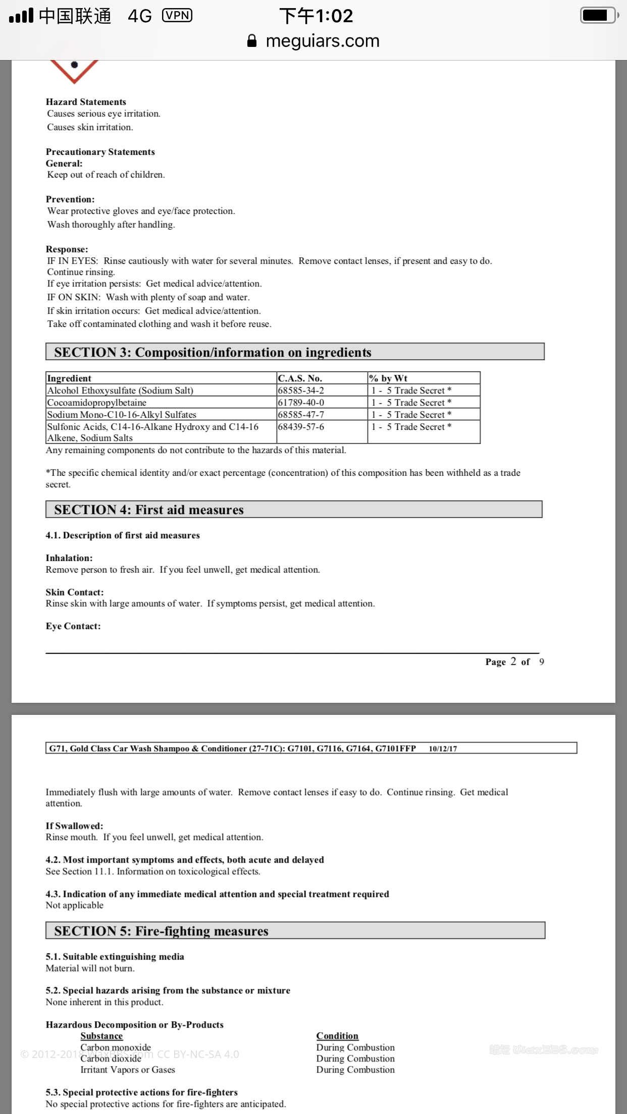

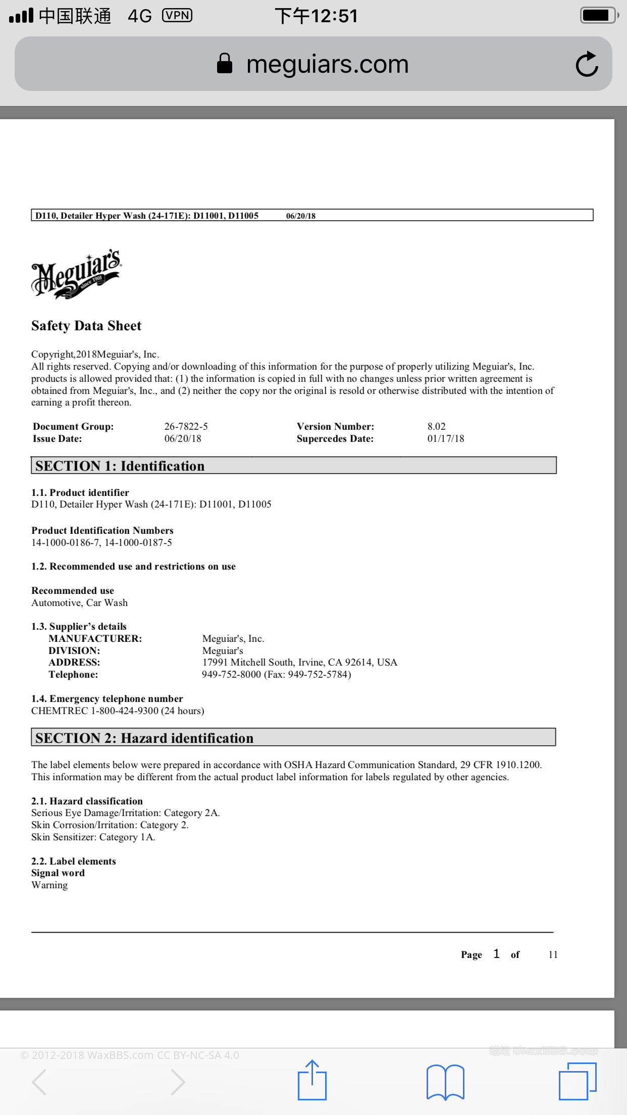

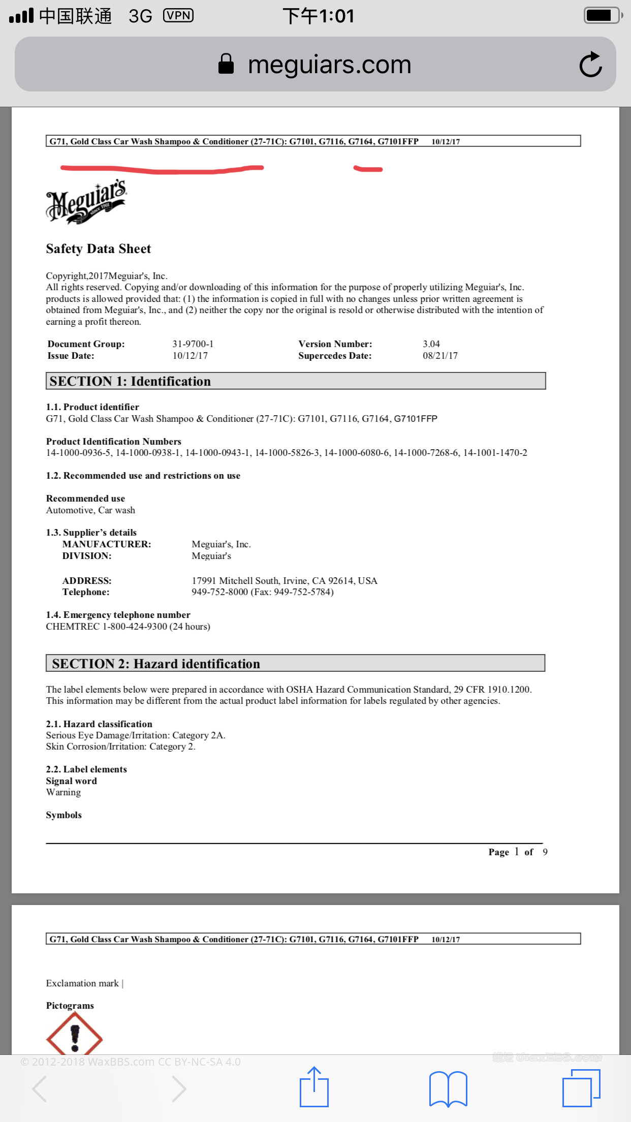

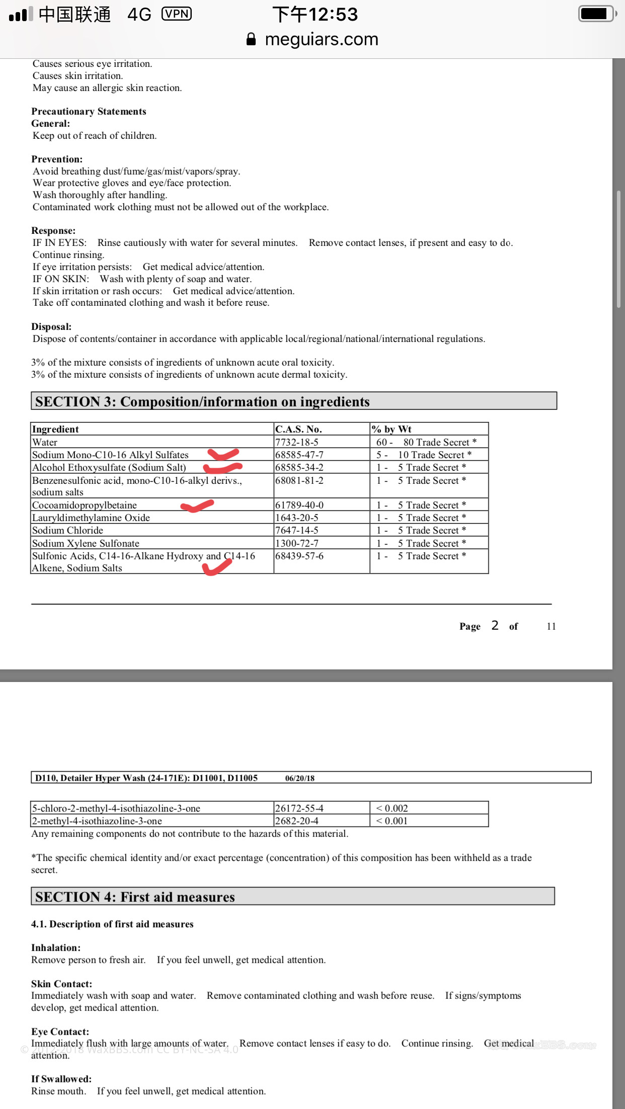

到美光官网查了一下两个产品的成分构成。
(四)报告关键点:
1.d110和G716的主要成分一致。G716的微量成分属于商业机密,没公布。

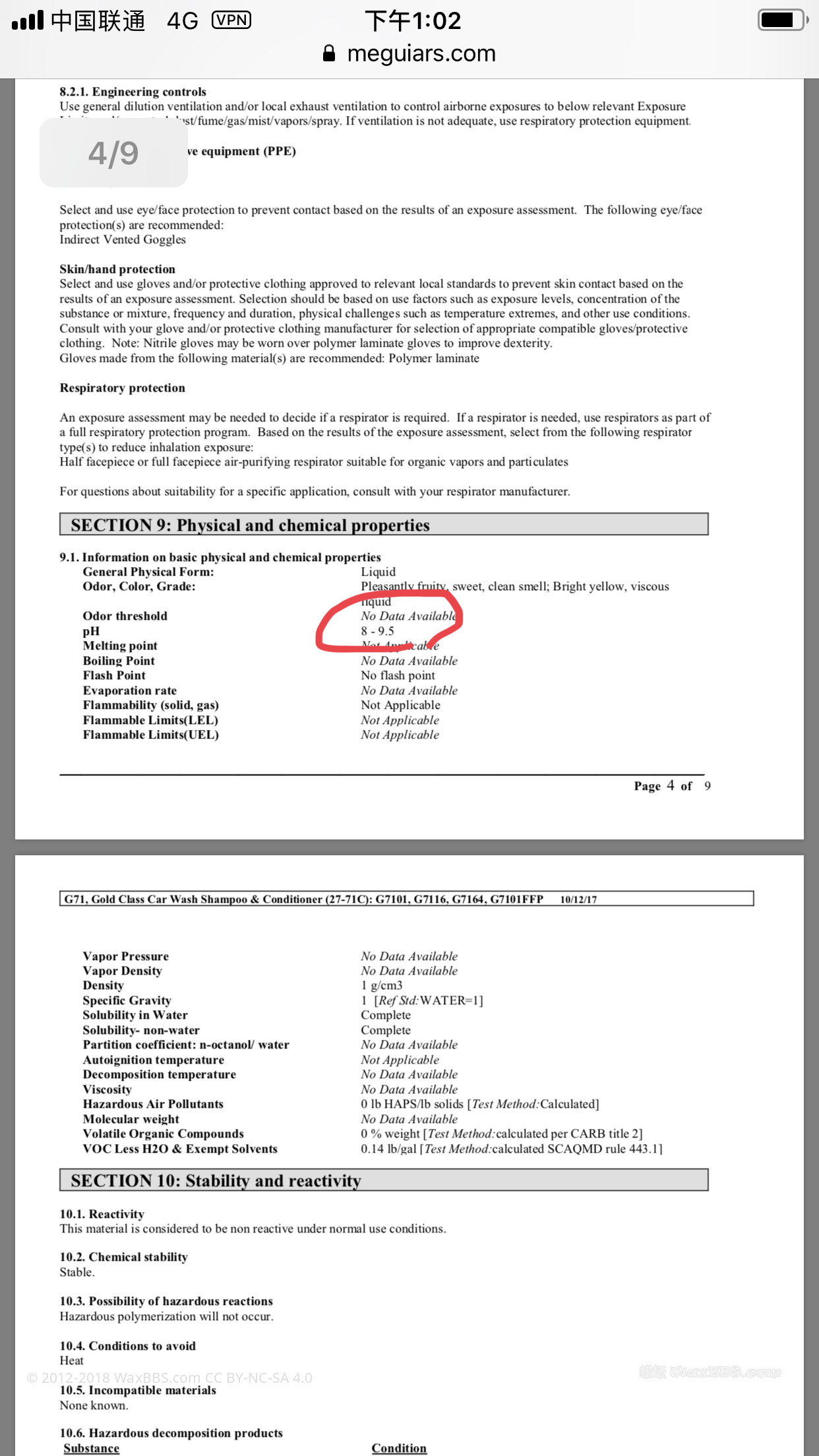

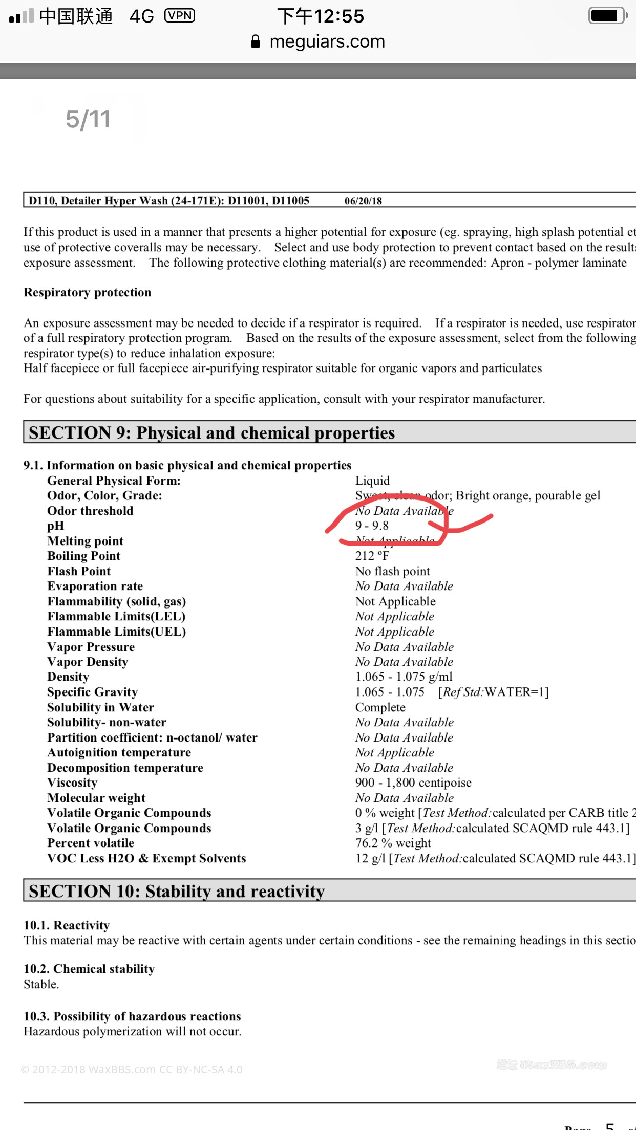

2.d110的ph值为9-9.8,弱碱性。G716的PH值为8-9.5,中性到弱碱性浮动。
(五)猜测的结论(需要跟大家请教)
其实d110同时用作预洗正洗完全没问题,反而性价比更高,清洁力更强。
(1)请问这个结论能否这么得出?
(2)d110预洗+G716正洗的优势其实在哪?难道是更加柔和,更能保护车漆?or有更好的上光亮度?
d110成分如上:
G716成分如上:
d110pH值
G716ph值
