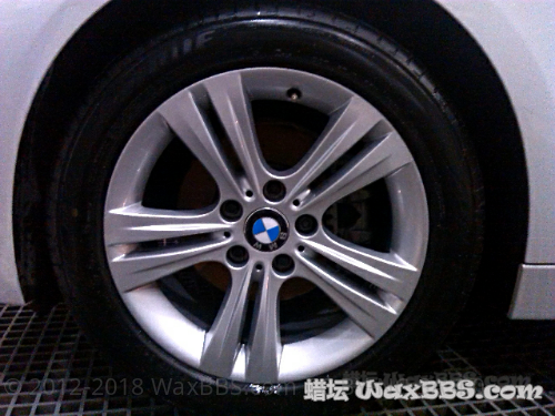

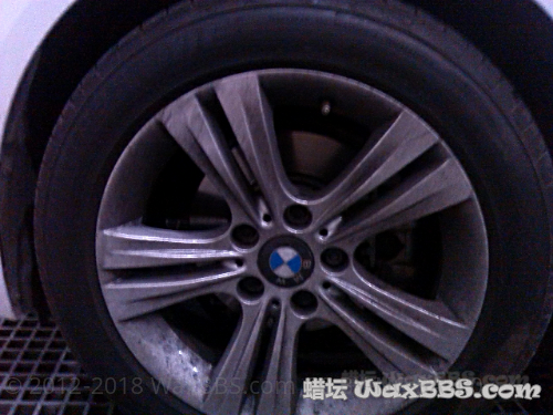

晚上给老婆的车打蜡,顺便试试D140和D160。
D140 1:4稀释,足量喷上后泡个1分钟,然后用刷子刷,冲水,最后上D160原液。
D140这种还是要配好点的口罩和手套,不然躲在轮子边上一定是扑面而来的节奏,我用10块一叠的一次性口罩根本挡不住。AMMEX的一次性蓝色丁腈手套倒是不错,值得购买。至于这个手套和商城里的黑色款有什么区别,我就不知道了。
D160不错,基本就是亚光偏油一点的效果,不会很油,不知持久性如何,之前咨询过宅男,他老人家的意思是持久性没PERL好。我觉得如果每周都洗的话,不太用在乎持久性。
顺带说一句,这回粘土跑的是美耀的,拉伸力不佳,远比不上美光的白色款,有点硬,搞的我消耗了相当多的D155。
下面上前后对比图:

mol_zhang 发表于 2013-11-8 21:59
很少看见宝马的轮毂很白净的 都是刹车粉末 这是肿么呢
你说的是,宝马的前轮基本都是狂黑行的,刹车片粉尘很多
