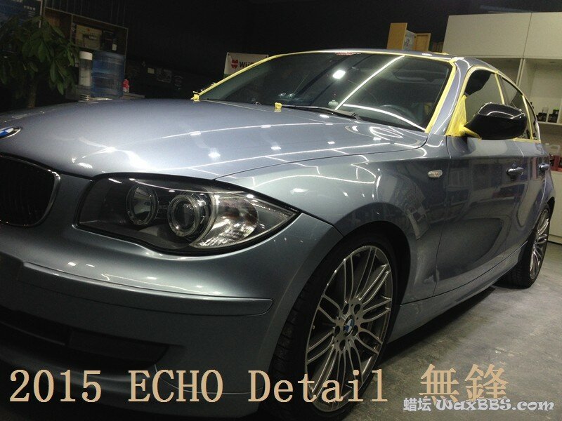

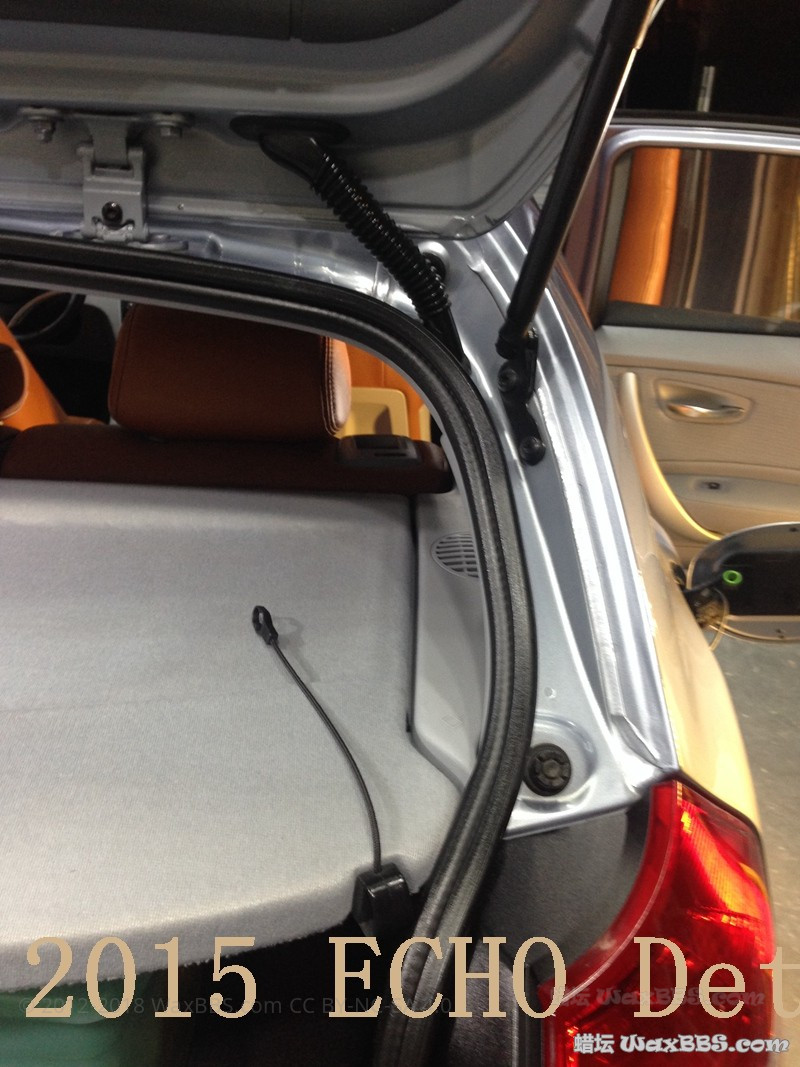

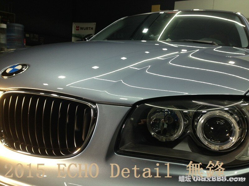

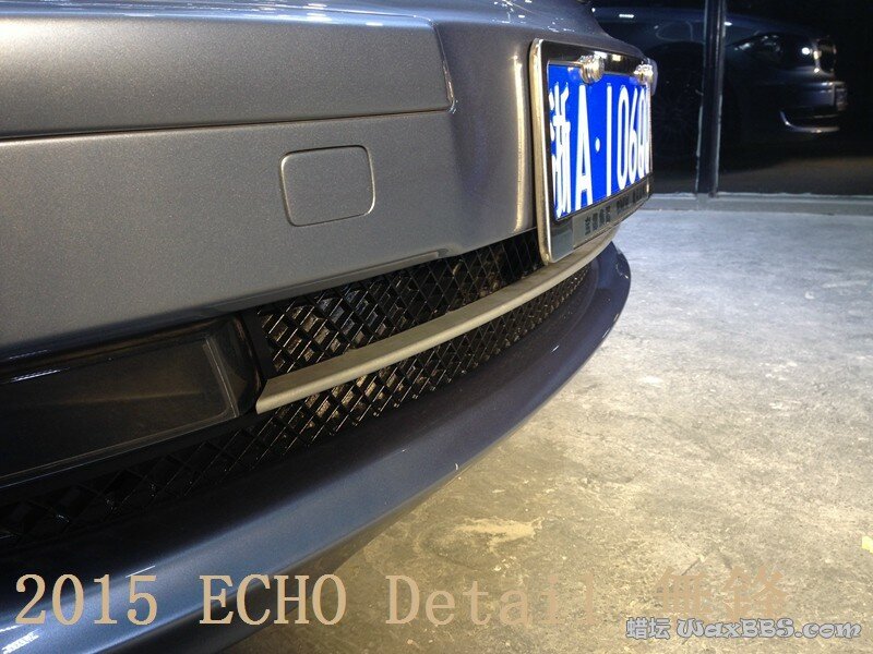

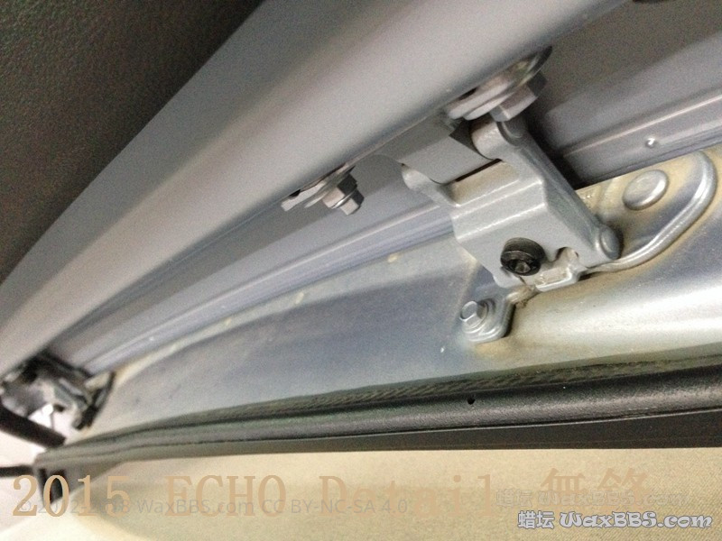

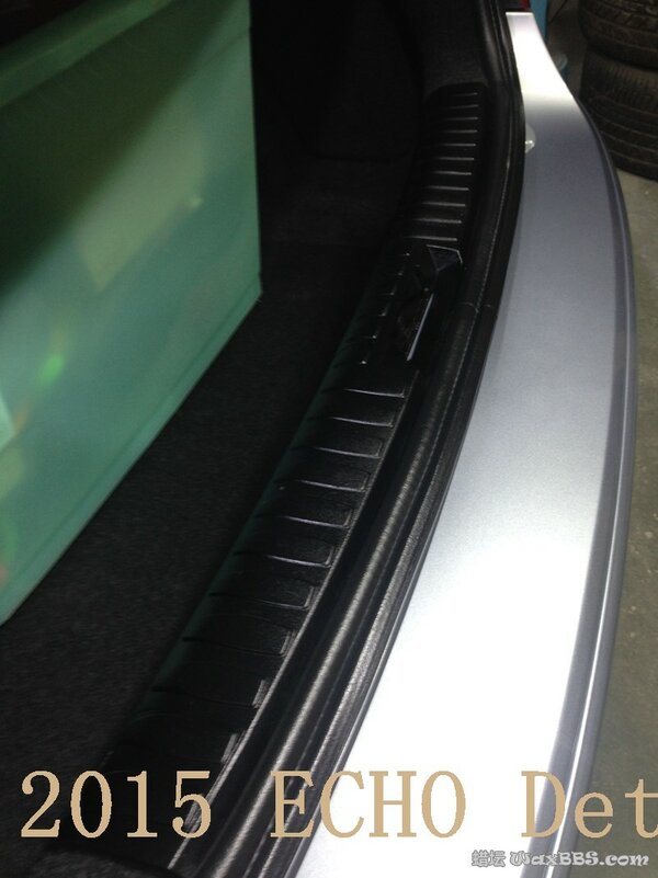

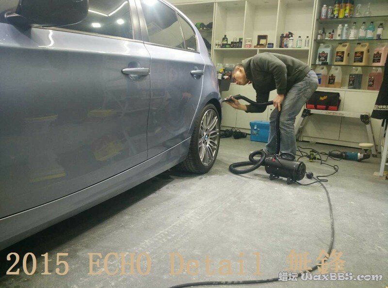

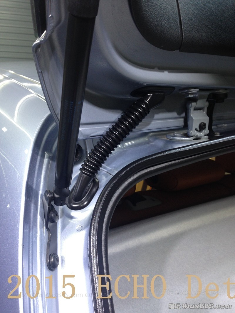

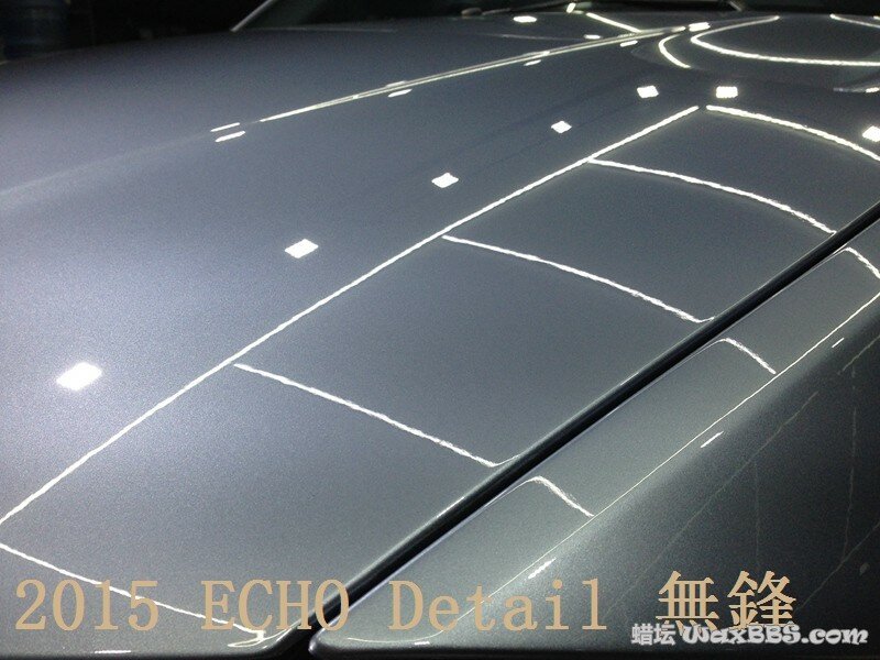

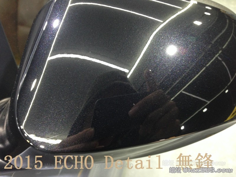

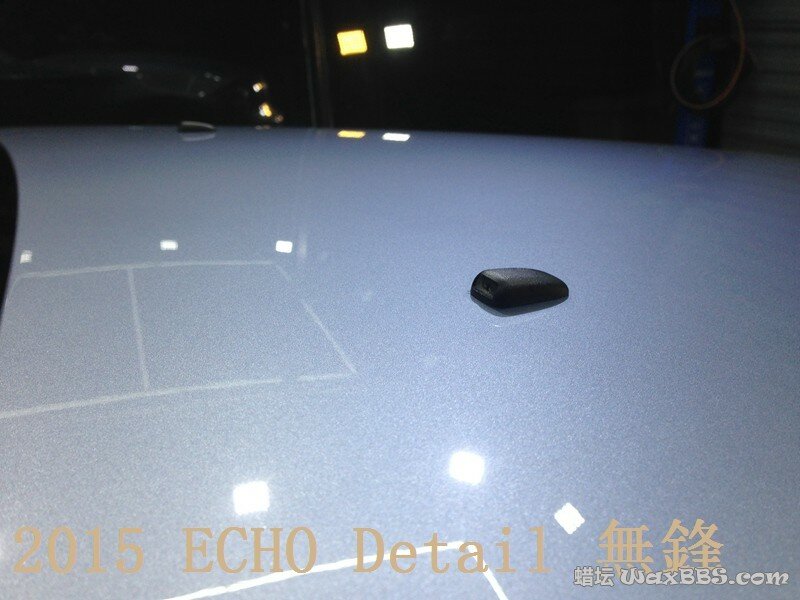

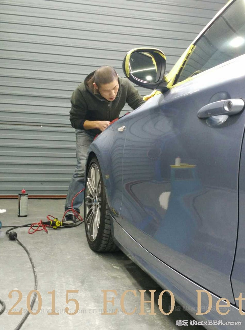

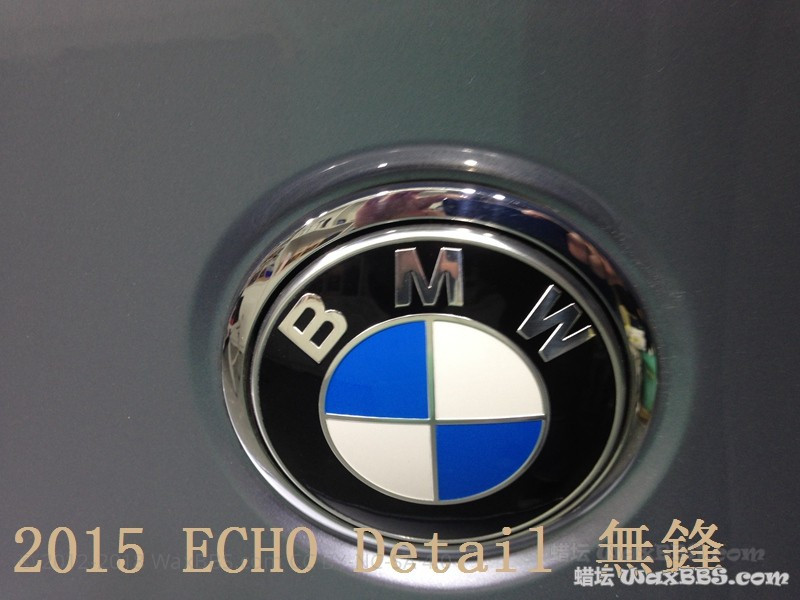

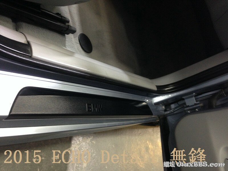

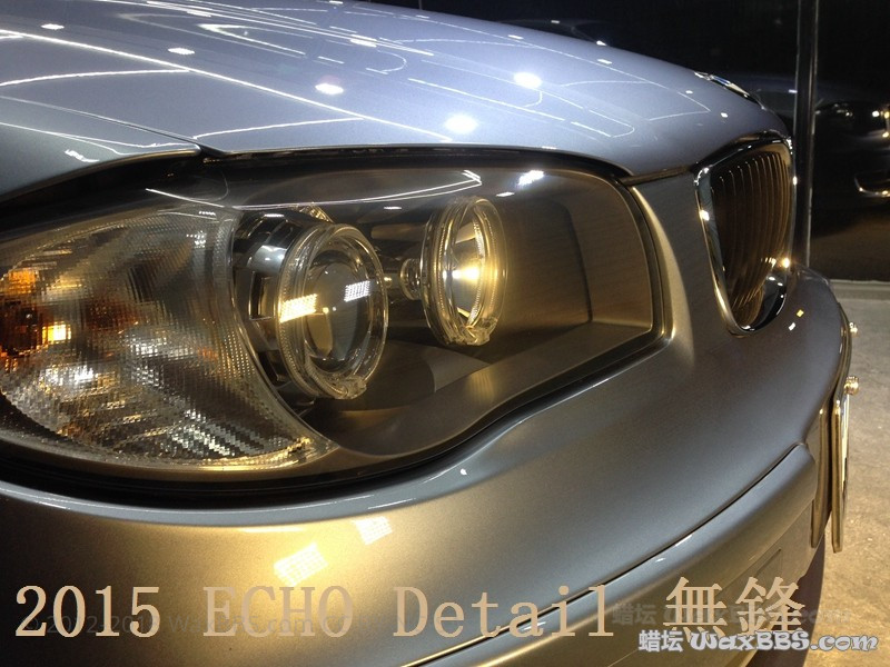

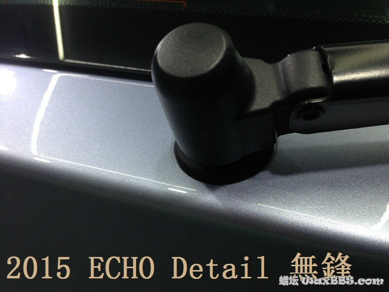

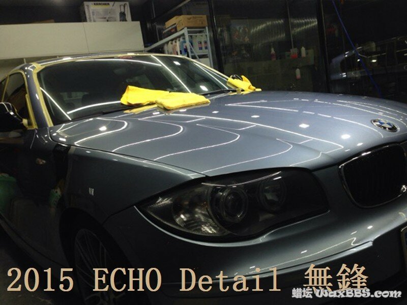

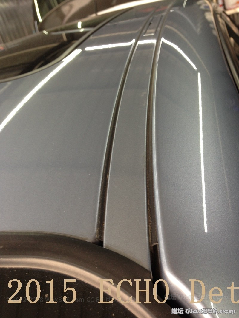

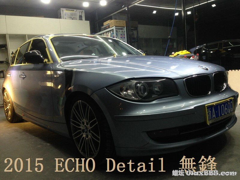

{:5_296:}宝马120
颜色:浅蓝色

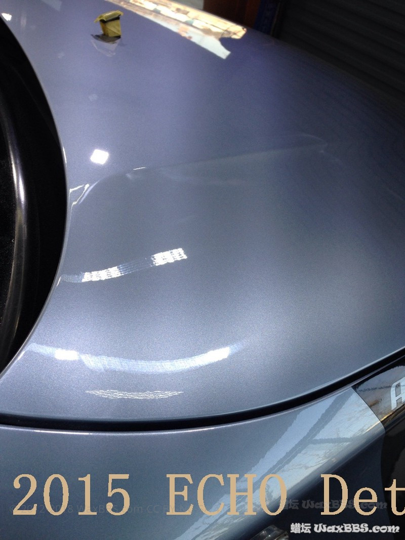

车况:细节处还是比较差的,漆面深度杂纹多

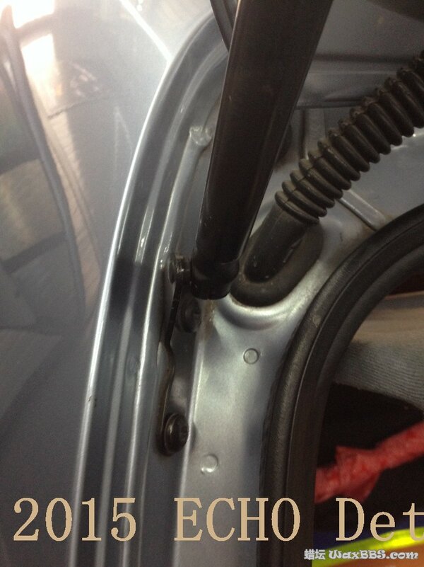

施工流程:

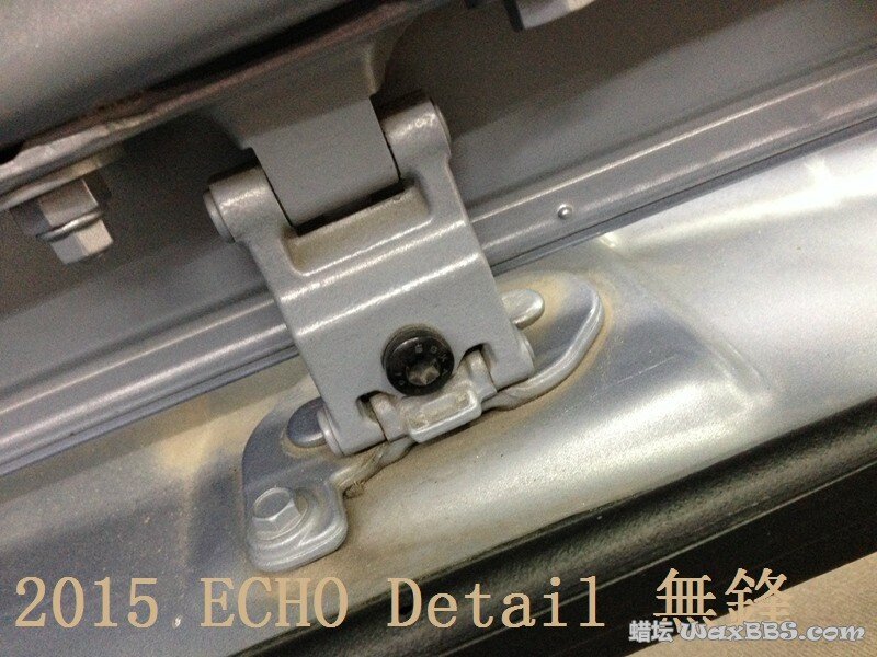

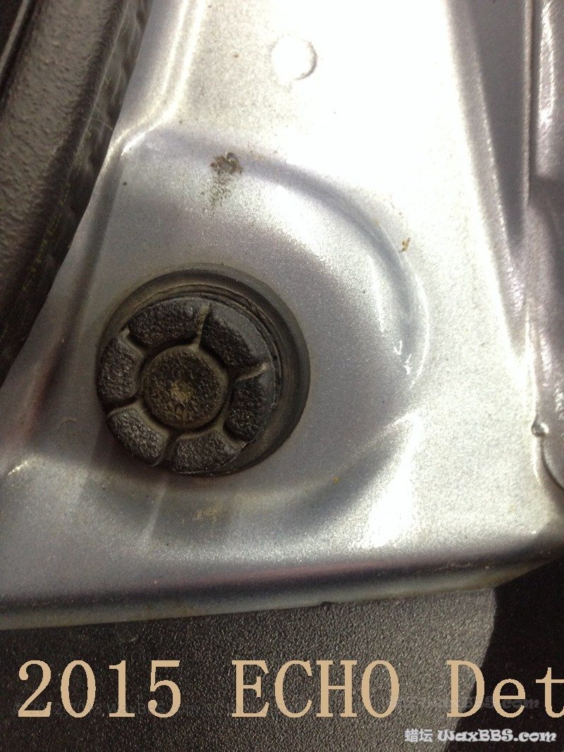

内室祥细吸尘,855皮革擦拭(项目不含内部清洁)、地毯轻度处理、门轴祥细处理、胶条祥细处理
机仓:普通清洁上光(101配合龙卷风枪完成)

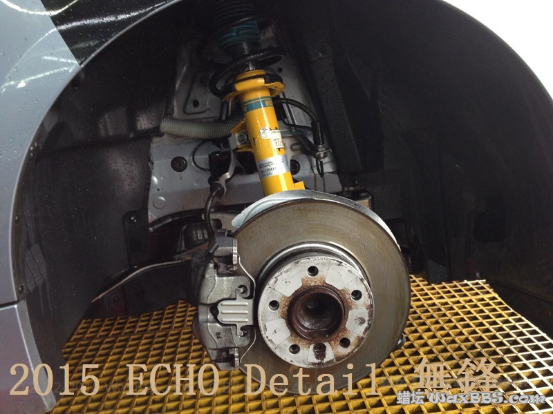

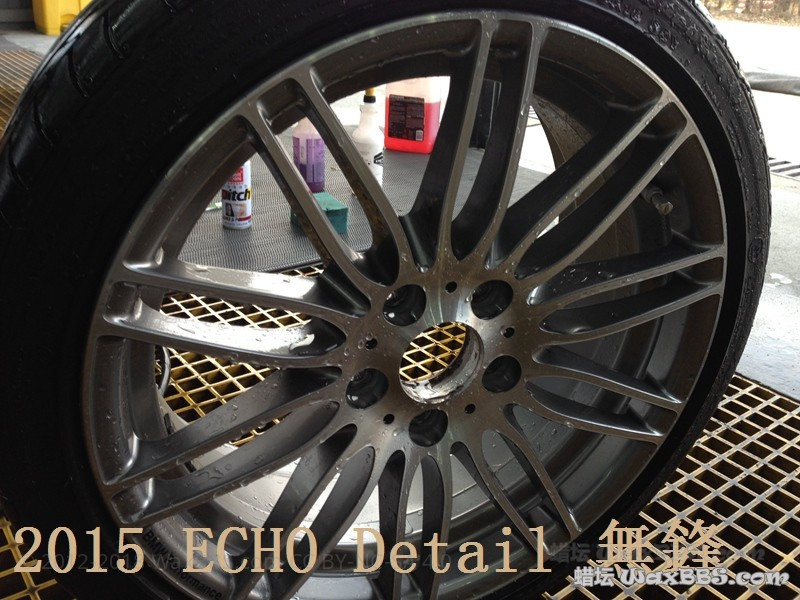

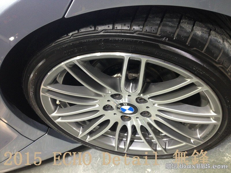

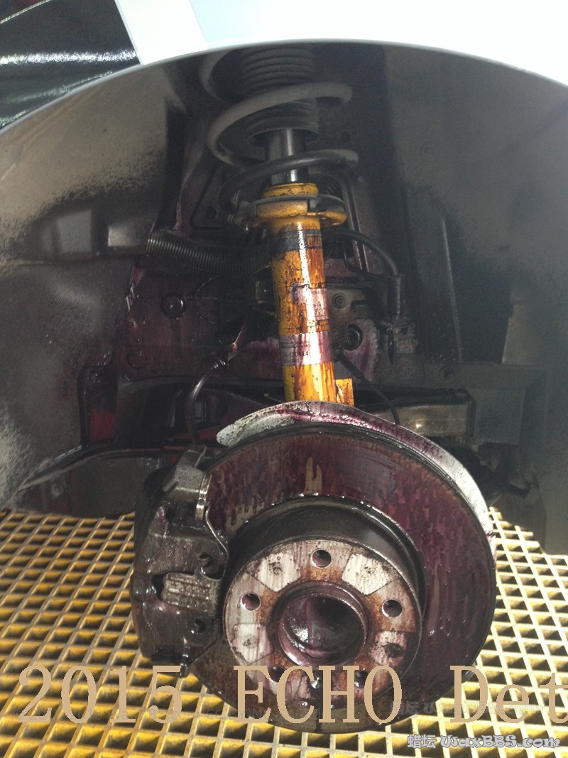

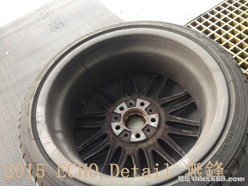

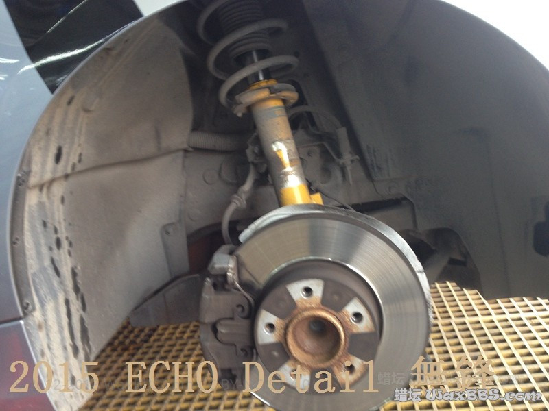

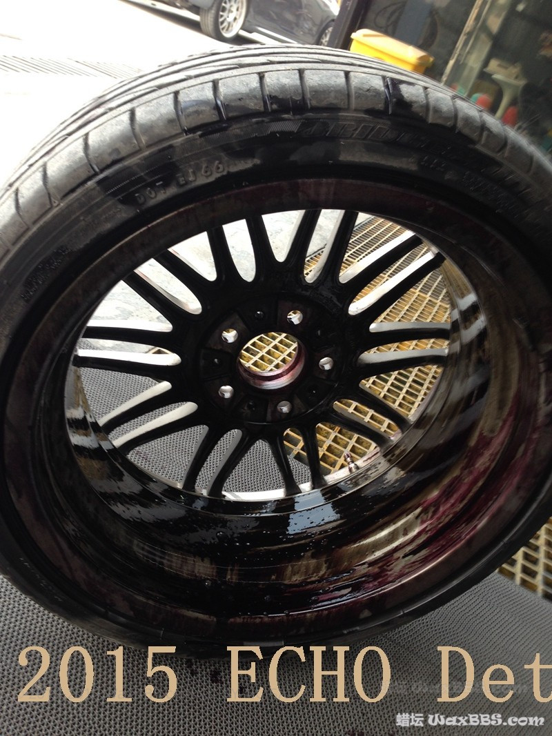

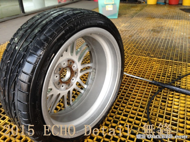

轮毂、轮胎、轮弧清洁:KYH铁粉剂、140、108、柏油剂配合各种刷(拆洗)

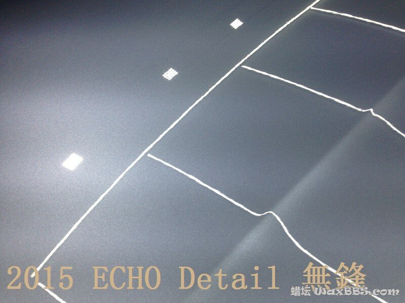

漆面:预洗PA,细节刷、高压冲水、二桶水擦洗、柏油、铁粉剂、PA擦洗,高压过水,美光155配合蓝色粘土祥细走一遍,擦干水

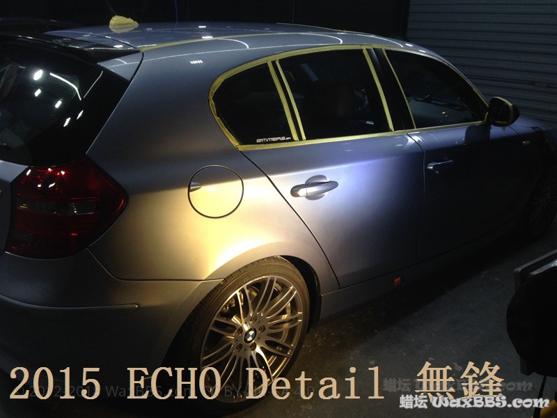

使用吹水机吹干水份,胶带遮蔽

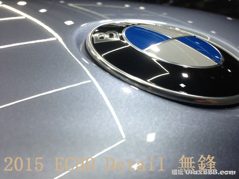

经过试抛,杂纹较深,选择FG400配合肖勒羊毛盘粗抛,接美光105配LC黄中抛、猛男FF3000配合LC黑棉还原,机器为费斯托150、FLEX PE1、牧田9237CB
脱脂剂猛男的TI,部份深痕选择淡化,后漆面使用DGPS3.0保护,轮胎、胶条、机仓、塑料件用卡普PERL保护

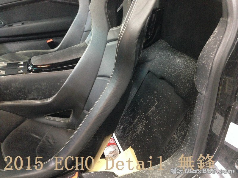

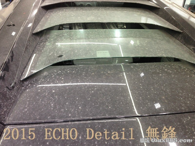

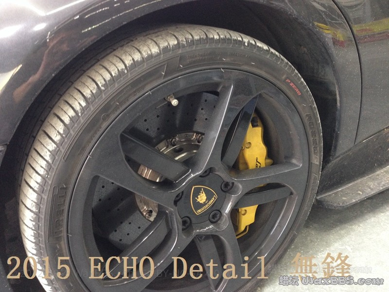

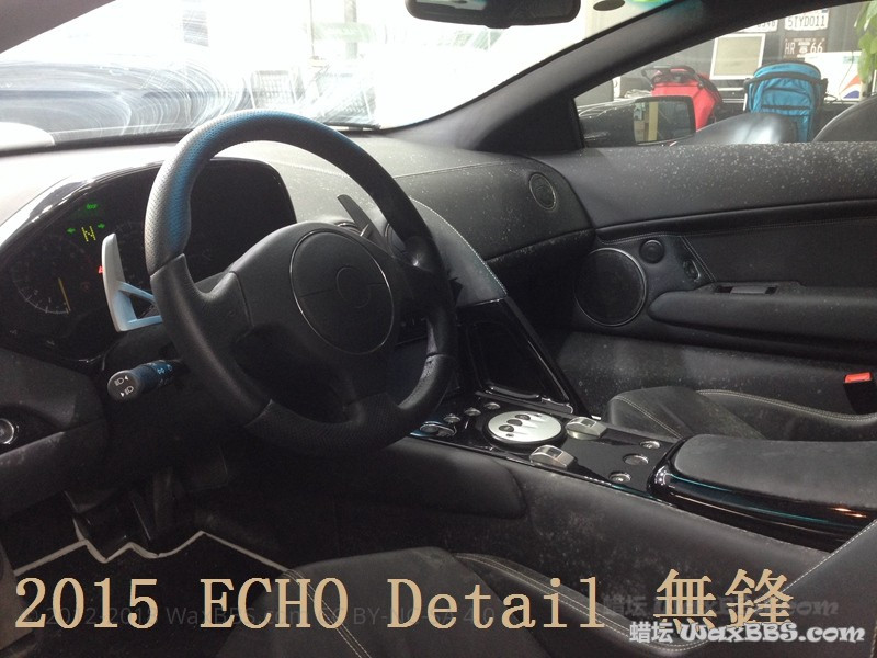

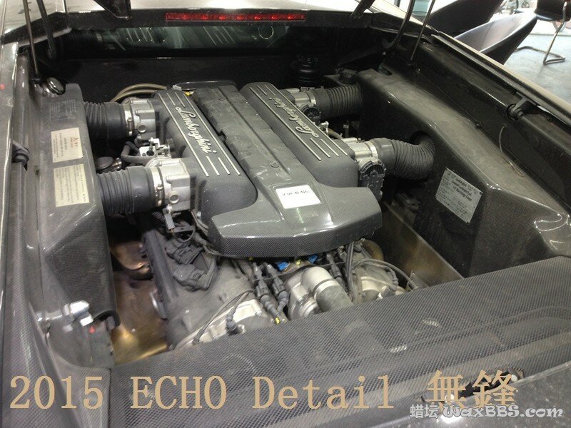

预告:这个有点重口味,大牛一台,09年的车,开啦7千公里,停放多久不祥,11年我洗过一次,之后失联至今,目前状况大家看图吧!有得玩,好玩,任性!
大龙猫
细节毛刷
2013-12-10
46
大牛貌似都停放到发霉啦。。
话说,店家貌似很喜欢边撸车边听耳机啊。。还是为了抛光机的噪音呀?

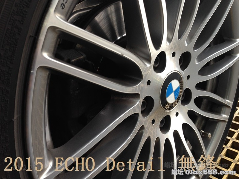

fantasy杰
2014-06-27
想请教下无锋大哥,今天我也撸车了,发现轮毂厚重的铁粉,粘连在车轮毂上。我用了D140+卡普去铁粉后,效果不明显。
只能把表面的清洗掉。一些夹角处,有很多,感觉是镶嵌进轮毂表面。
这种顽固的铁粉,应该怎么去除呢?谢谢。

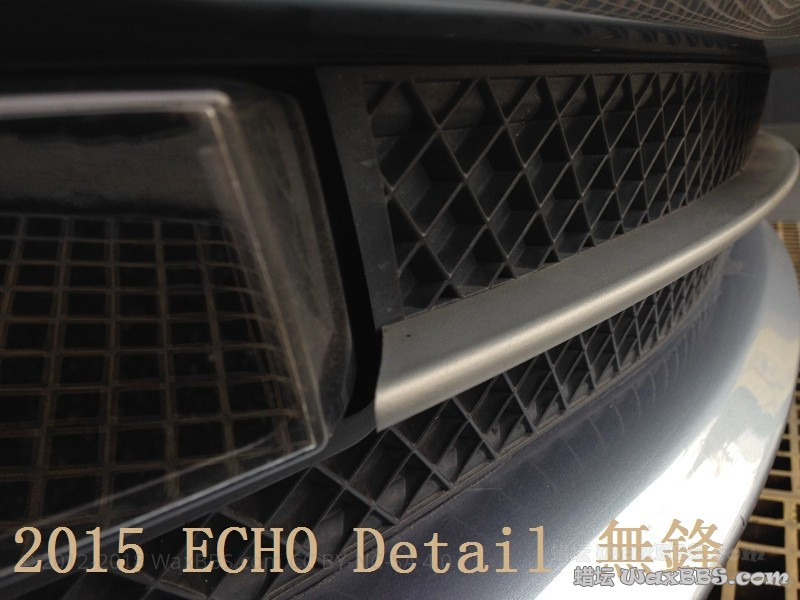

宾仕
2014-08-26
86

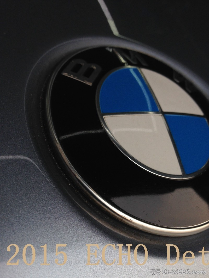

福建省

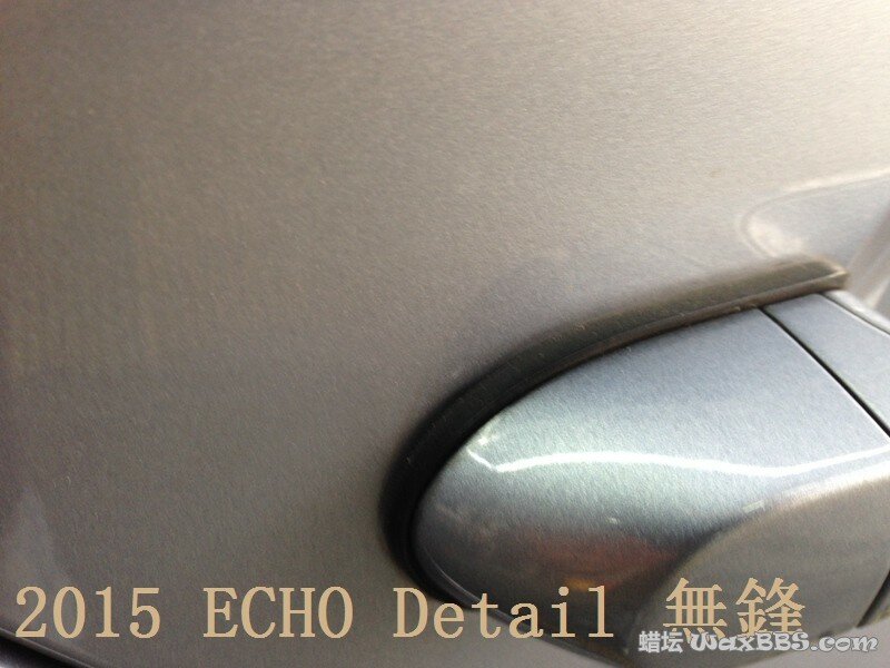

锋哥,请问拉手,标志缝里的水垢用啥药剂啊?101一比十,加细节刷?之前试过似乎效果不咋滴
