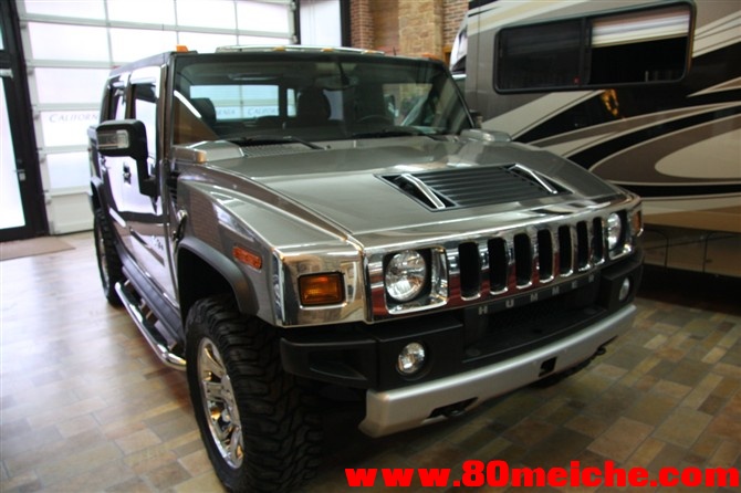

前几天的做的车 今天有时间来上图 见谅!

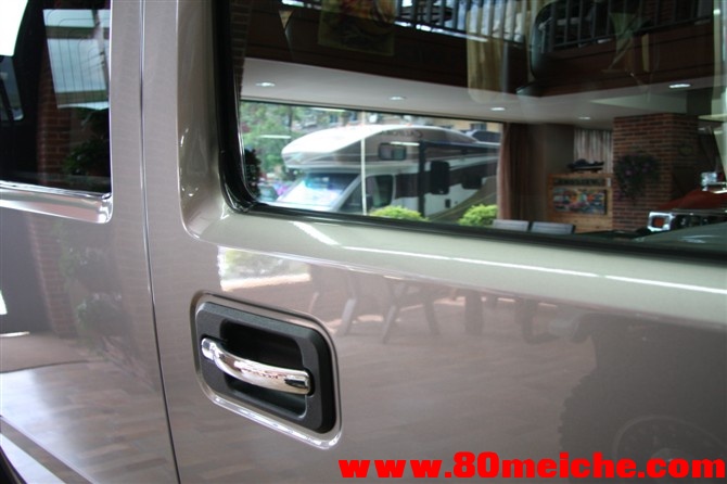

先看看 细节上的一些 缺陷 虽然是新车

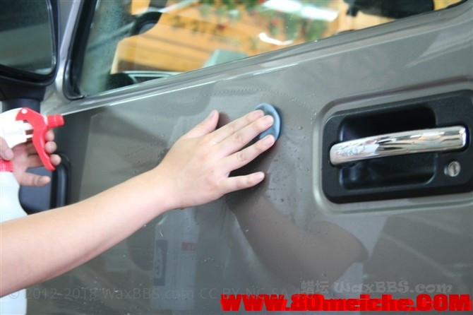

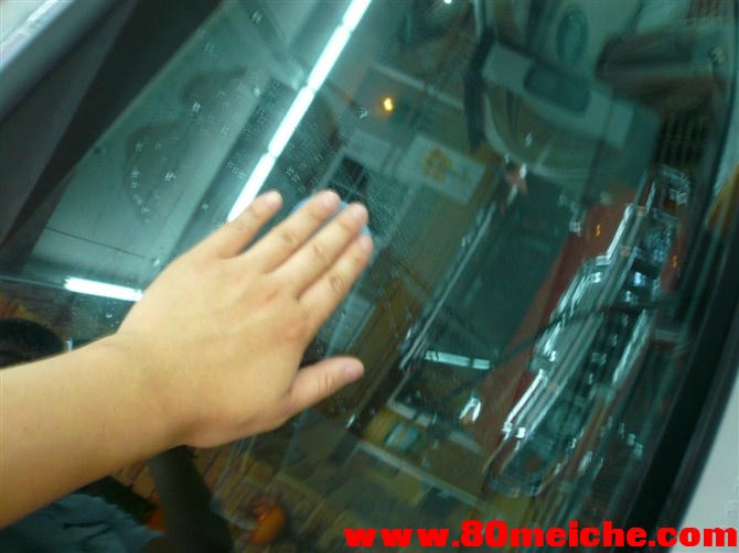

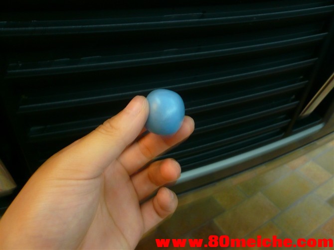

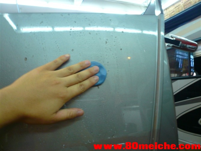

第一步 跑磁土
先把磁土揉成团
再压成圆饼
洗车液 配磁土 来润滑

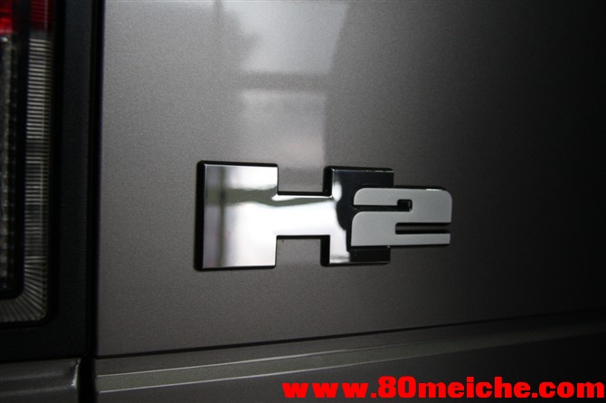

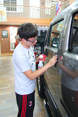

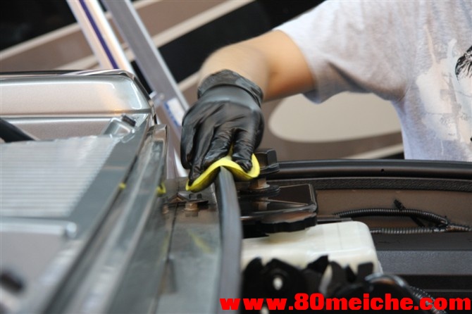

塑料 橡胶件 上光
前后对比

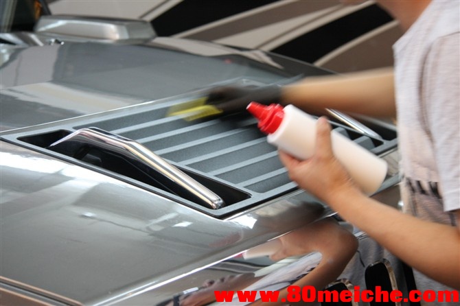

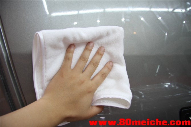

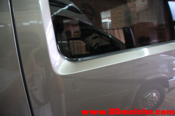

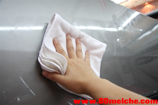

上蜡前的 清洁
这个清洁真的不错 很亮哦

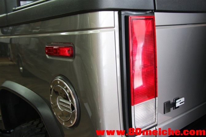

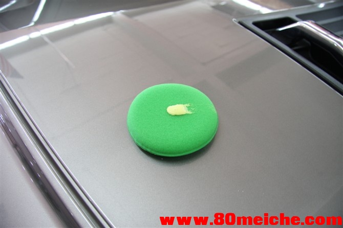

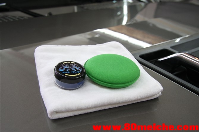

然后 上蜡

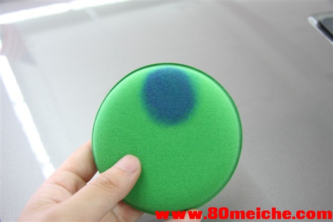

渡渡鸟这蜡 真的够蓝
海绵都蓝了{:76:}

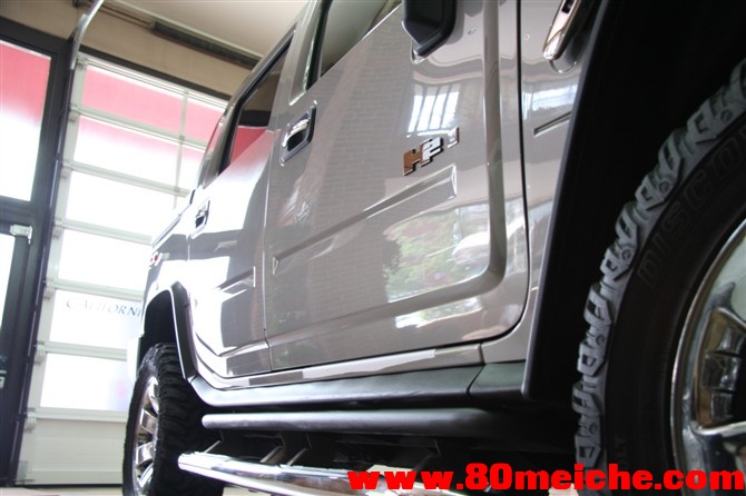

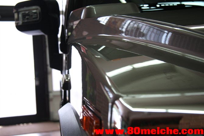

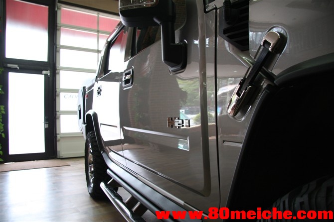

本车是灰色 亮度本身会因颜色有影响 但感觉渡渡鸟真的很强大 灰色都能打这么亮

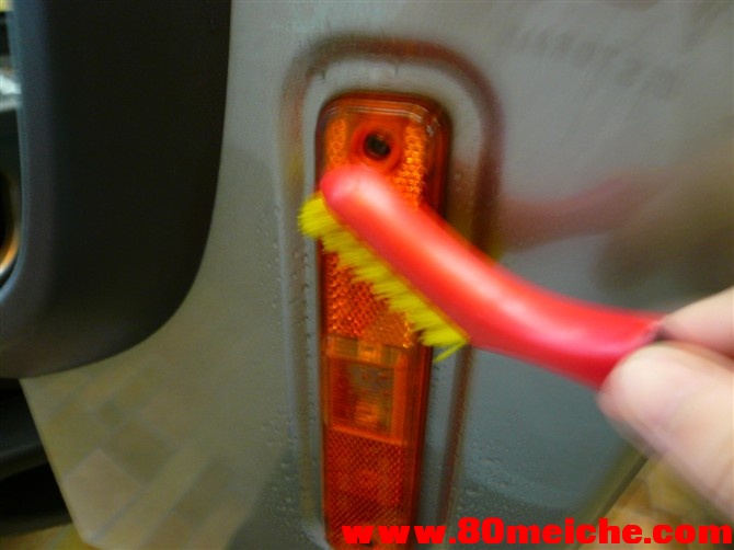

这个是清洁用的吧?怎么不用猪毛刷?这个不怕刮花吗?看见是像牙刷的胶质比较硬{:78:}

洗车液和水什么比例,什么牌子的洗车液,赐教{:50:} 帅哥
    56 KB · 浏览: 560
cdkdw 发表于 2012-6-30 06:33
洗车液和水什么比例,什么牌子的洗车液,赐教 帅哥
什么牌子的洗车精不太讲究,最好是用温和的洗车液。1:200~300.
只做润滑作用
是啊 很容易花的 因为 小灯的字母里有以前的旧蜡 所以只好 小心的刷了{:73:}
哦哦·学习了····{:61:}
LZ绿色的打蜡棉?有啥讲究么?
另外洗车液好像没M34或者D155滑?我之前也是用汽车液的,有时会留下一条条痕迹555......
大连Detail
2012-03-24
105
89083134 发表于 2013-5-7 21:53
LZ绿色的打蜡棉?有啥讲究么?
另外洗车液好像没M34或者D155滑?我之前也是用汽车液的,有时会留下一条条 ...
质地细腻一些
灯壳貌似挺容易花的~ 备一把柔软些的超纤维刷呗~~
