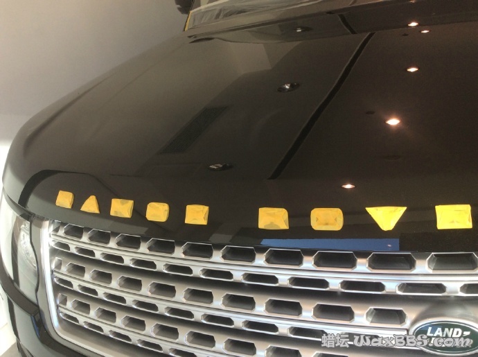

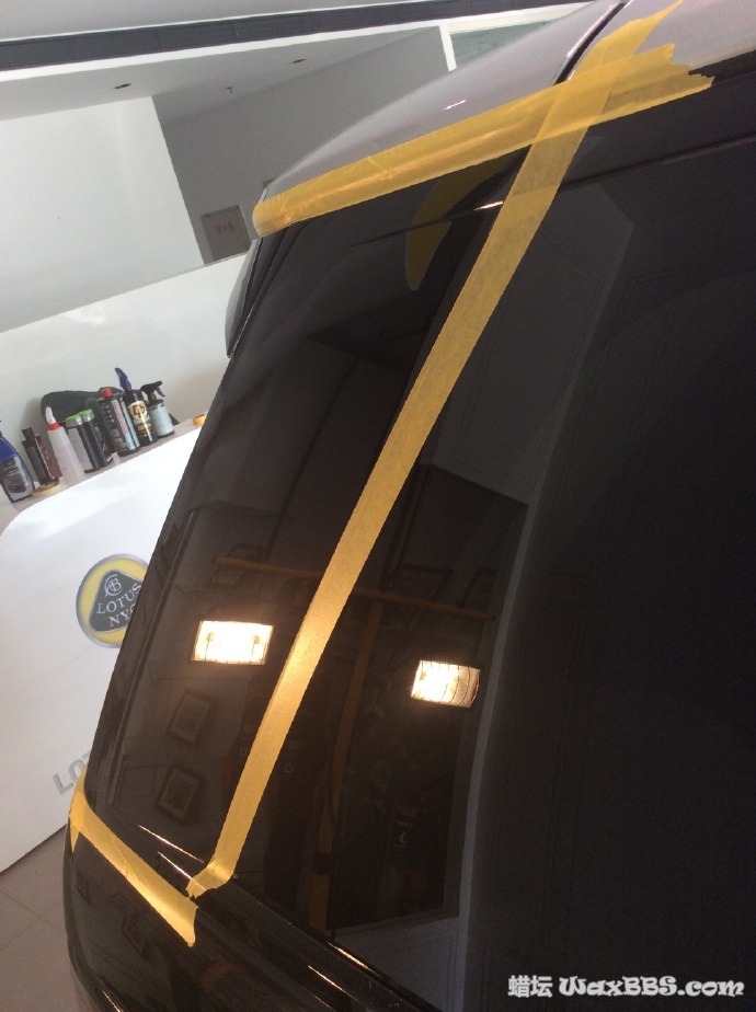

外地来的车主 几周的新车 跨越380公里
车主是AB网资深老外家 这次还特地带了一些东西送我

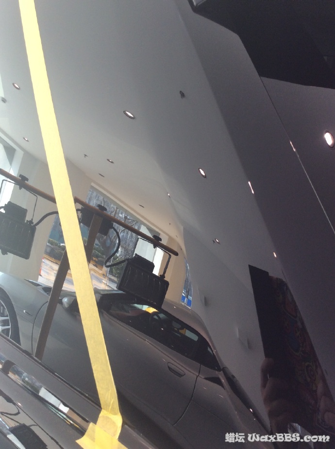

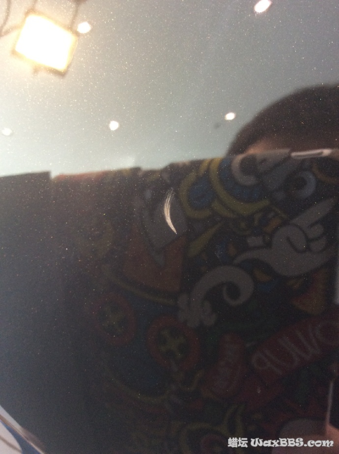

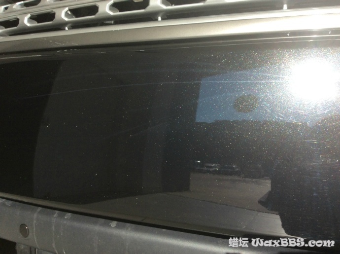

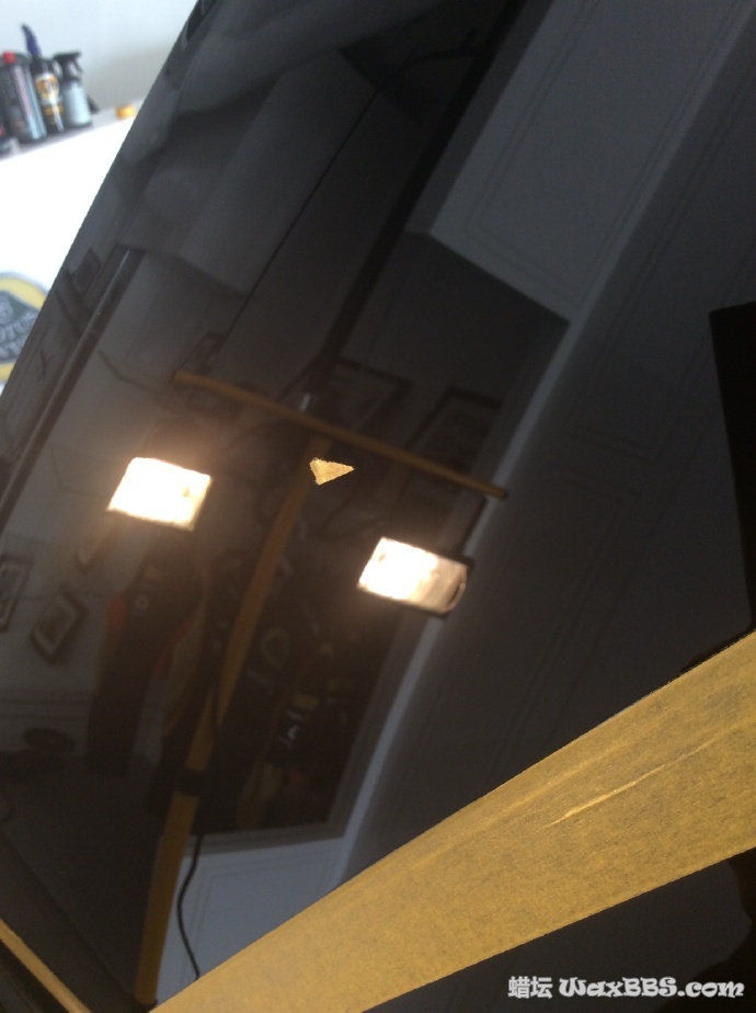

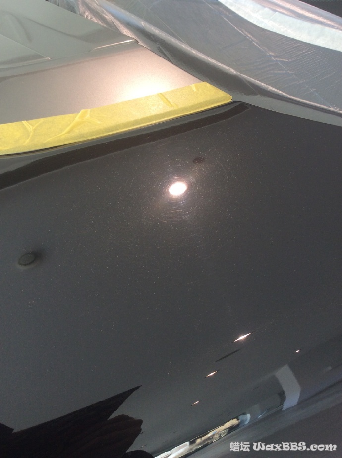

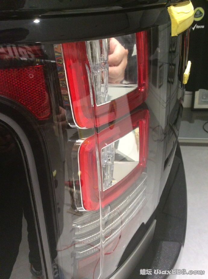

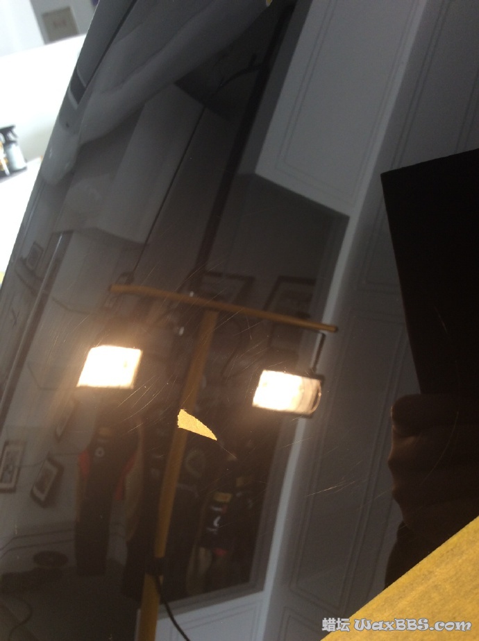

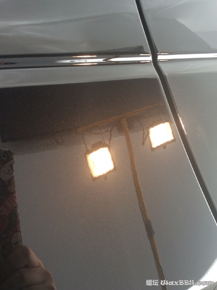

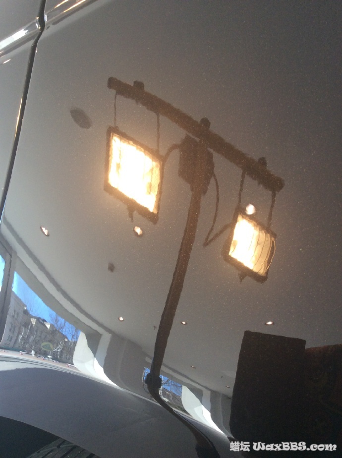

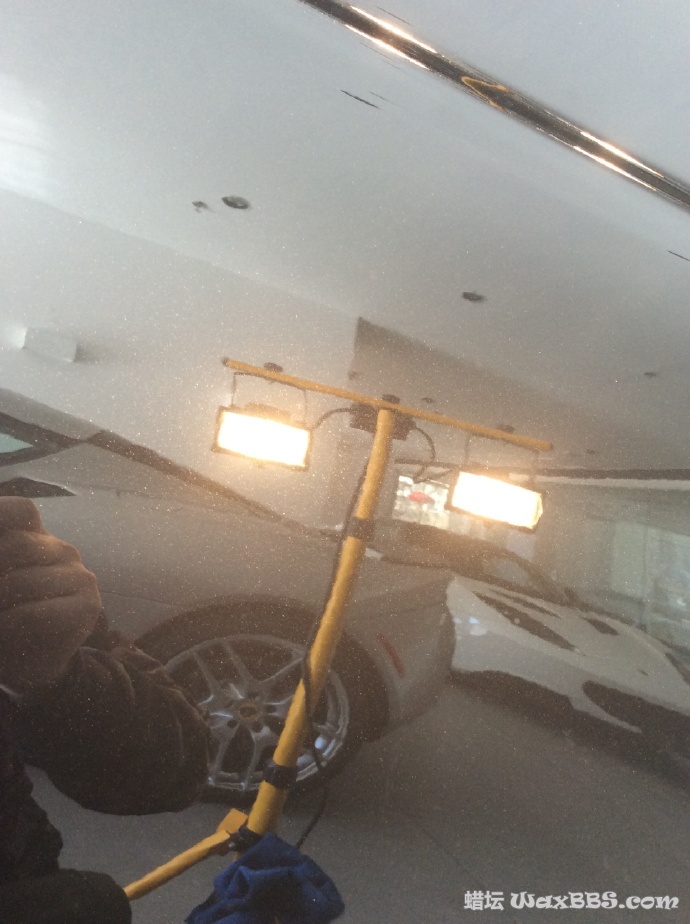

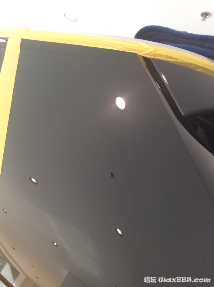

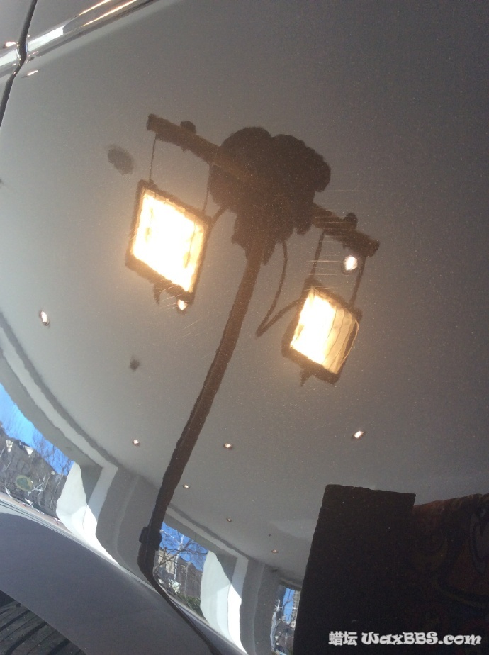

全车只有前包围有眩光

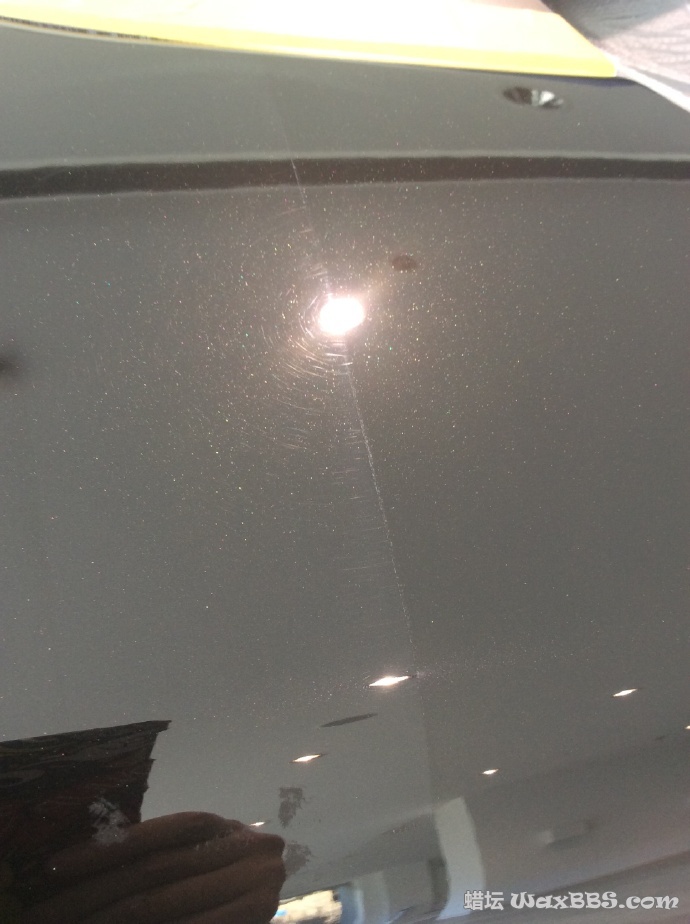

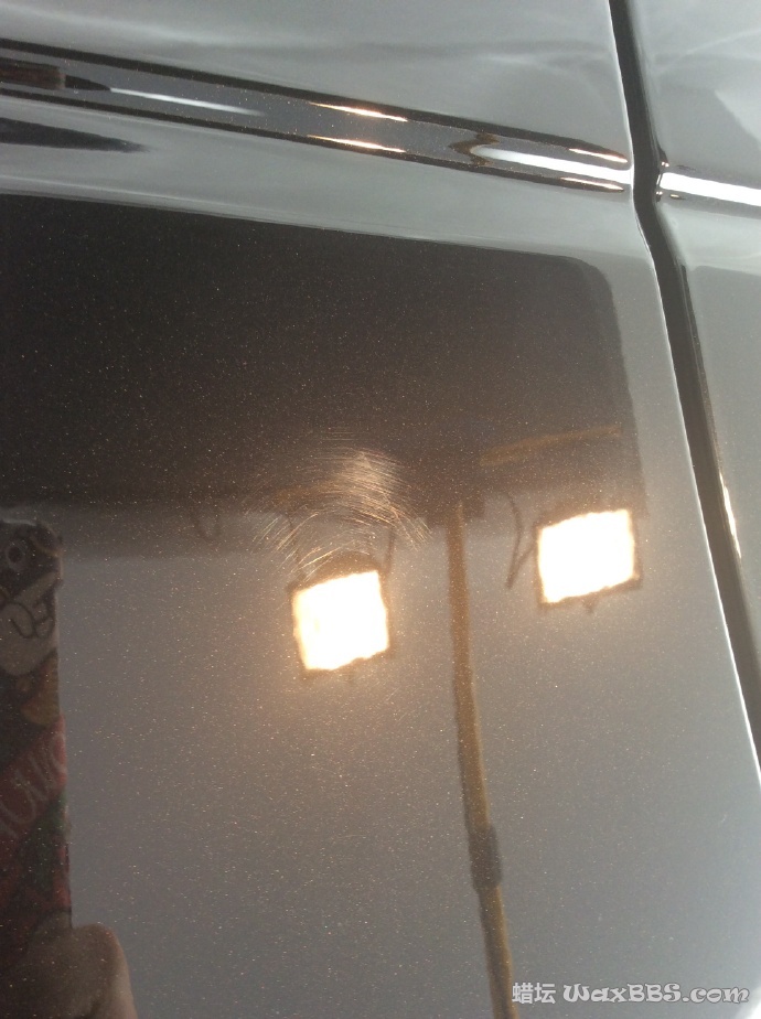

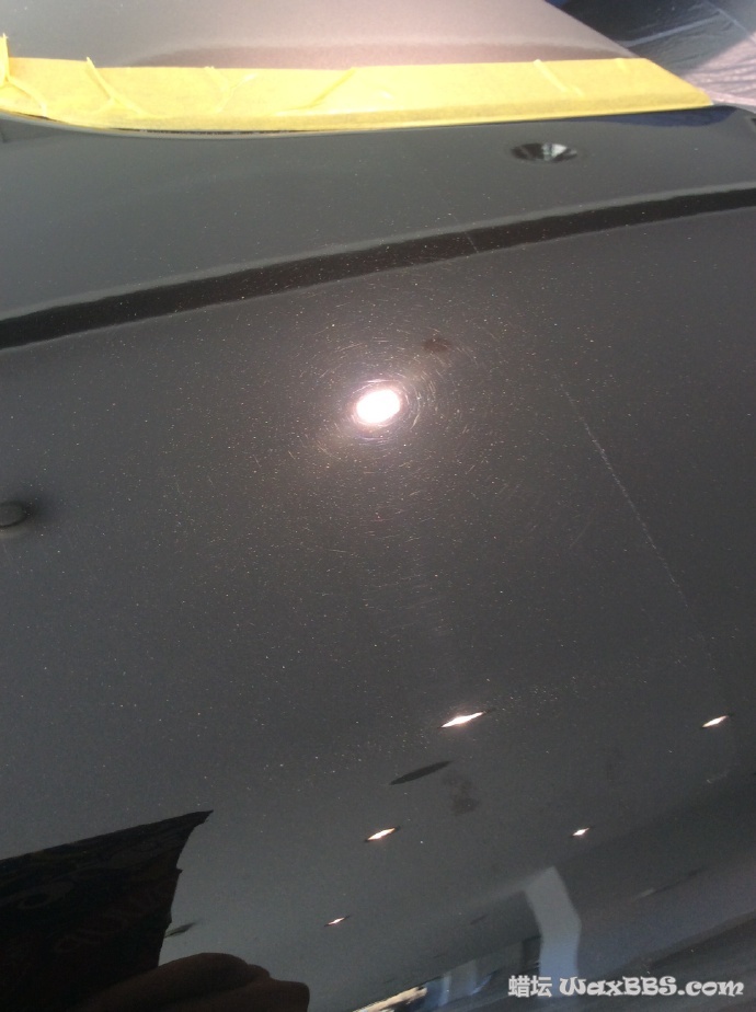

下图为DA机因研磨剂结块产生的轨迹
有异于RO轨迹 这样的运动原理使DA不容易产生眩光

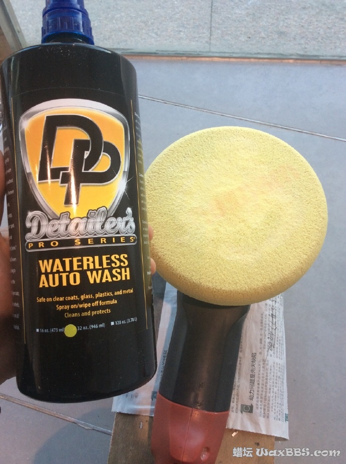

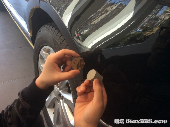

DP Waterless Auto Wash 润滑效果不错
可以在微尘车况下无水洗车 也可做磁土润滑剂 当然在漆面比较黏研磨剂的时候少量喷点
大概喷1/3下 太多量反而影响研磨剂质量 研磨的时候喷润滑剂还有一点好处就是
可以增加海绵盘使用寿命
http://www.autogeek.net/waterless-auto-wash.html

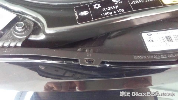

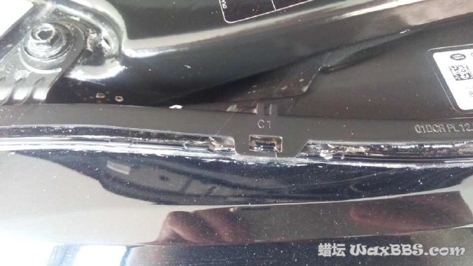

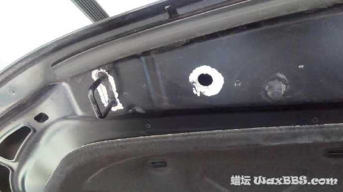

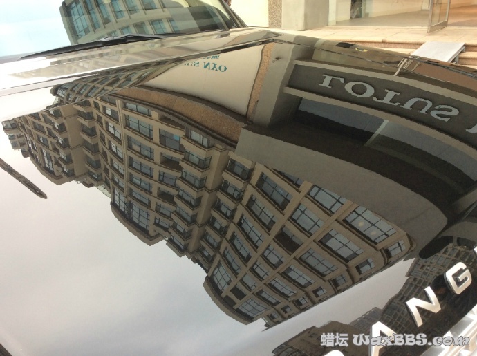

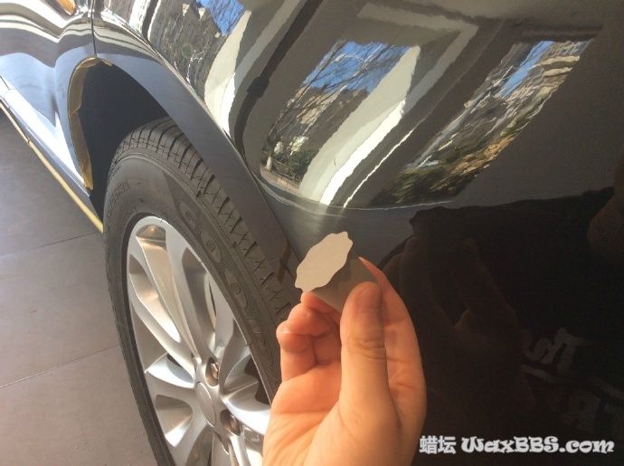

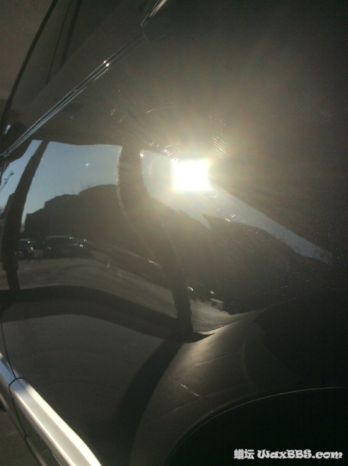

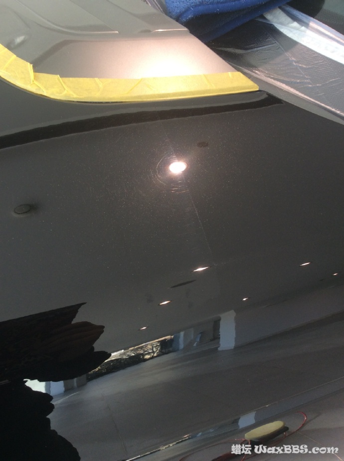

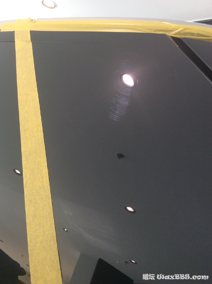

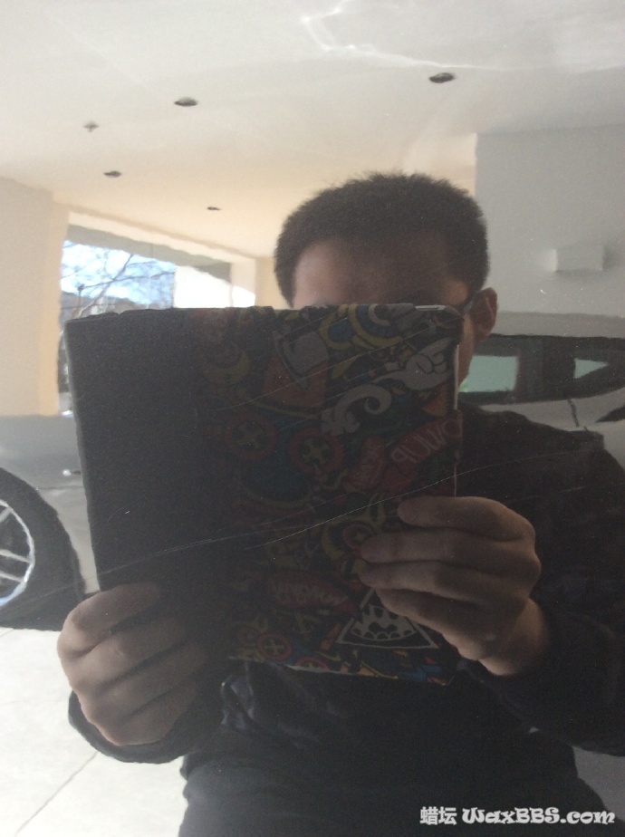

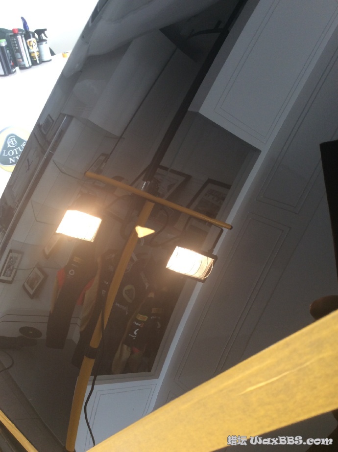

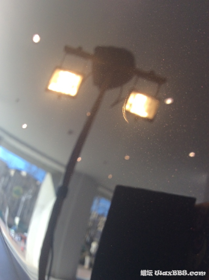

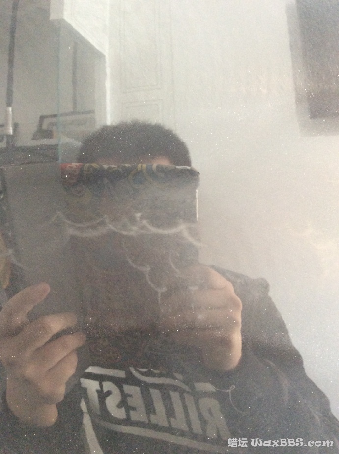

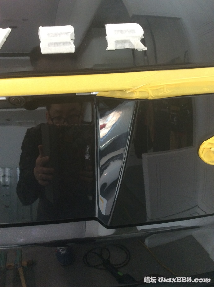

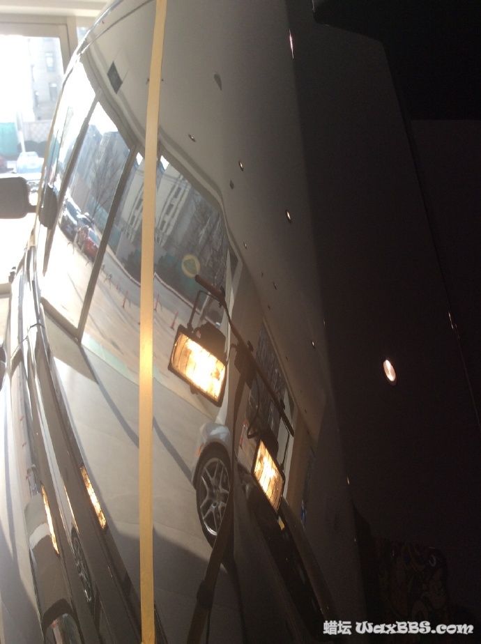

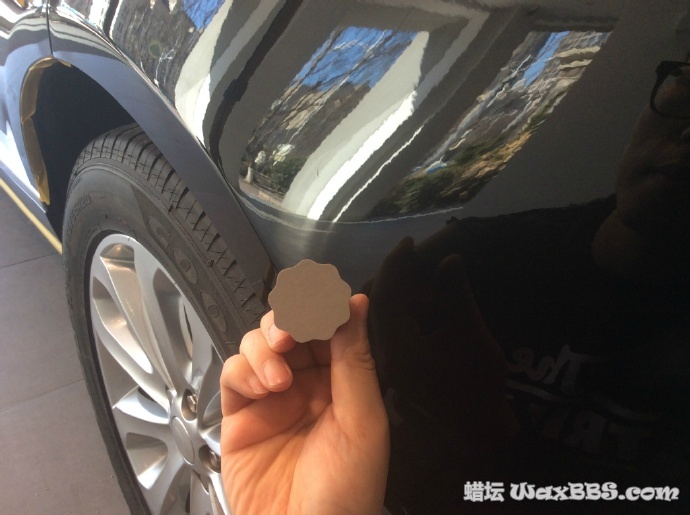

下2图为车主回到老家后发来的照片
这里要爆料一下了

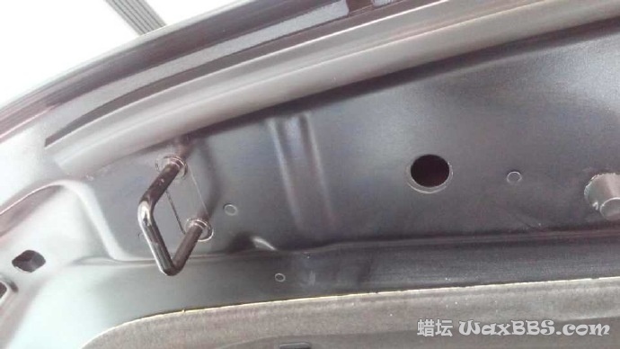

助手因为操作失误 导致海绵盘的边边扫到无研磨剂润滑的漆面
以至于褶皱 抛穿
这个是低级失误 本应该换小盘

无研磨剂润滑的漆面
这几个字略多余把,
弱弱的问 一旦出现这种情况 如何处理。漆面由于施工造成损坏。
想借鉴下处理方法。减免?赔钱?还是喷漆修复?

穆哈哈 发表于 2015-2-1 22:57
无研磨剂润滑的漆面
这几个字略多余把,
其实我反倒是在强调这句话
因为抛的时间并不久 温度也并不高
正是没有研磨剂的润滑 才提高了危险系数
第二个问题 所有方案都会给车主
毕竟车主满意才是我们的目的
穆哈哈
2014-04-10
99
北京
大连Detail 发表于 2015-2-1 23:18
其实我反倒是在强调这句话
因为抛的时间并不久 温度也并不高
正是没有研磨剂的润滑 才提高了危险系数
如果这个位置有研磨剂,盘也可以斜着打?原谅我的无知,我还真不知道盘可以这么用,
哦 那最终还是车主选把,,,看来风控要把握好,为了日后开店准备工作值得借鉴的帖子。
这……勇于承担,真汉子~
每次犯错都是一次进步。加油
大连Detail
2012-03-24
105
哦 那最终还是车 ...
不是啊 如果有研磨剂 不会卷边的
错误在于 第一没有换棉
第二 过分的估量 漆面的耐磨性
哦 那最终还是车 ...
二个问题吧,一个是没有研磨剂覆盖,二是抛光盘边缘,二者都是漆面抛光最危险的!盘边的切削力最大,无研磨剂的情况,温度也快上升!所以就没有所以啦!
这种风险一直存在的,所以明仔说我们是高危行业,一点没错!大连自爆想必是用鲜活的例子来证明这一点!

小虫子 发表于 2015-2-2 10:04
估计很多人都试过边角抛穿的,只有知道抛穿是什么什么感受,以后才能永远记住这血的教训~~~
我第一次见到穿是一次无意的把手机开着摄像机放在工作台,然后拿回手机时看回放,员工教人抛光,机盖上有块蜡结啦,小鬼就一直在试图抛掉,技师也没讲不可以,然后就看到一块漆抛没啦。……。…。…。……
