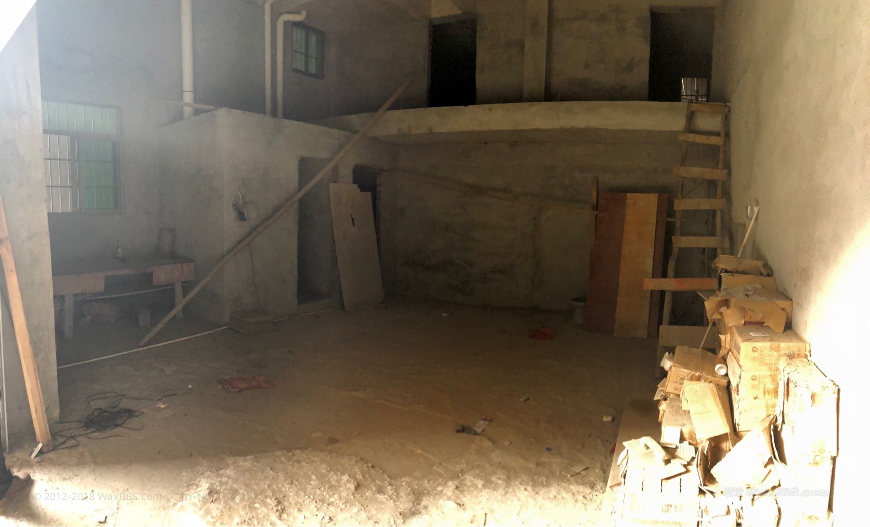

店面不大,复式阁楼,1层43平,2层阁楼28平。实际上使用面积打个8折应该算不错了。
本文将以流水账形式记录工作室创建的一点一滴 。

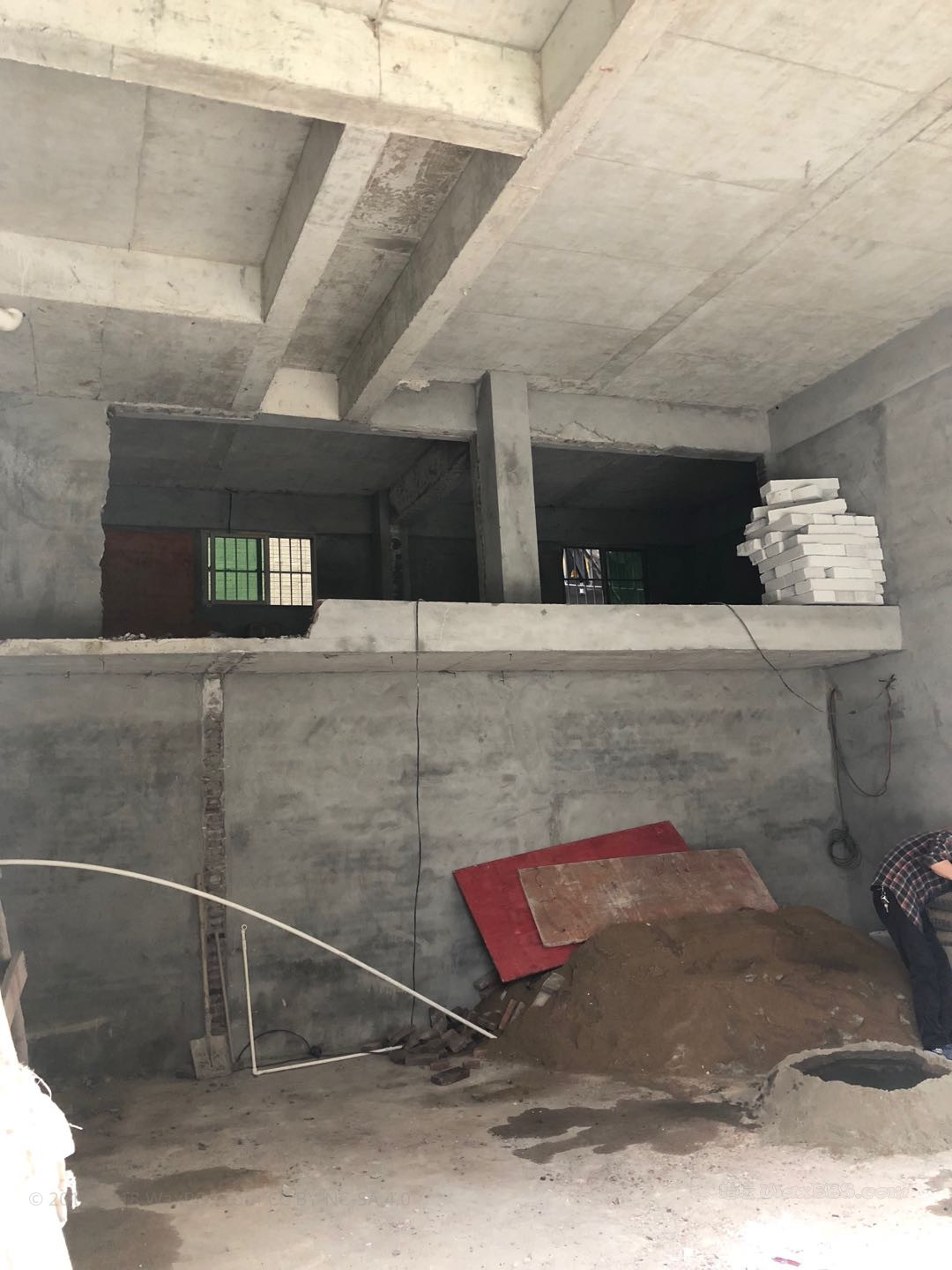

3月26日拿到钥匙拍的
一楼的左上角有两个小房间,厕所和厨房,都需要打掉。

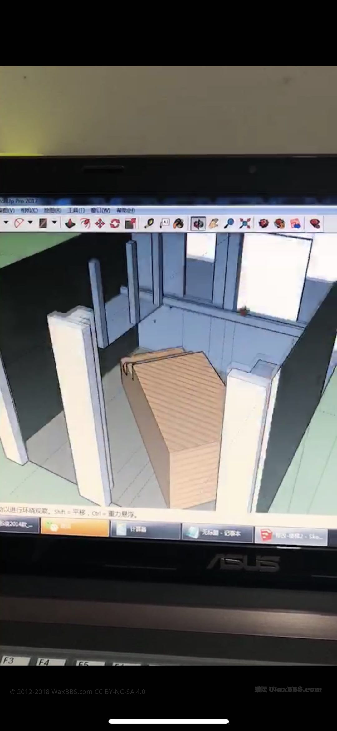

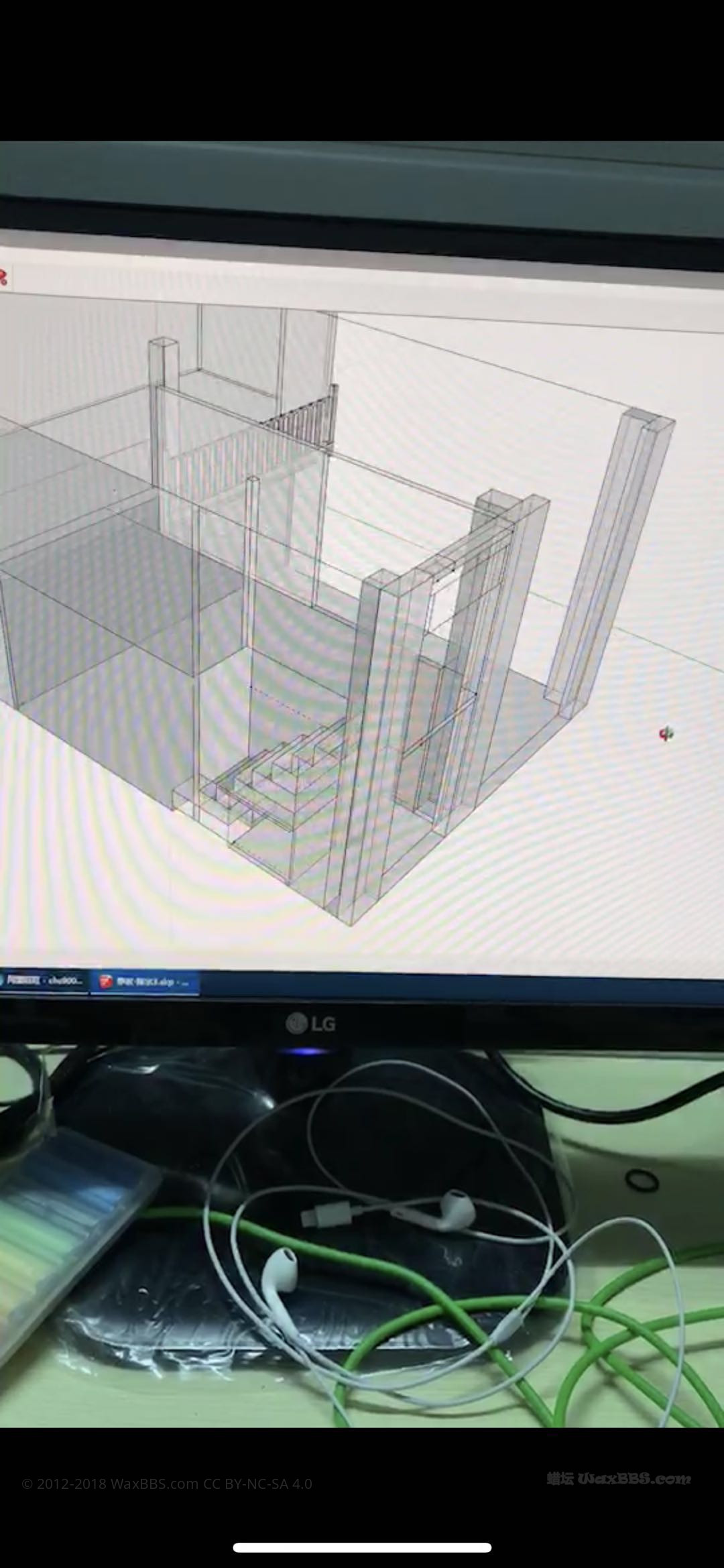

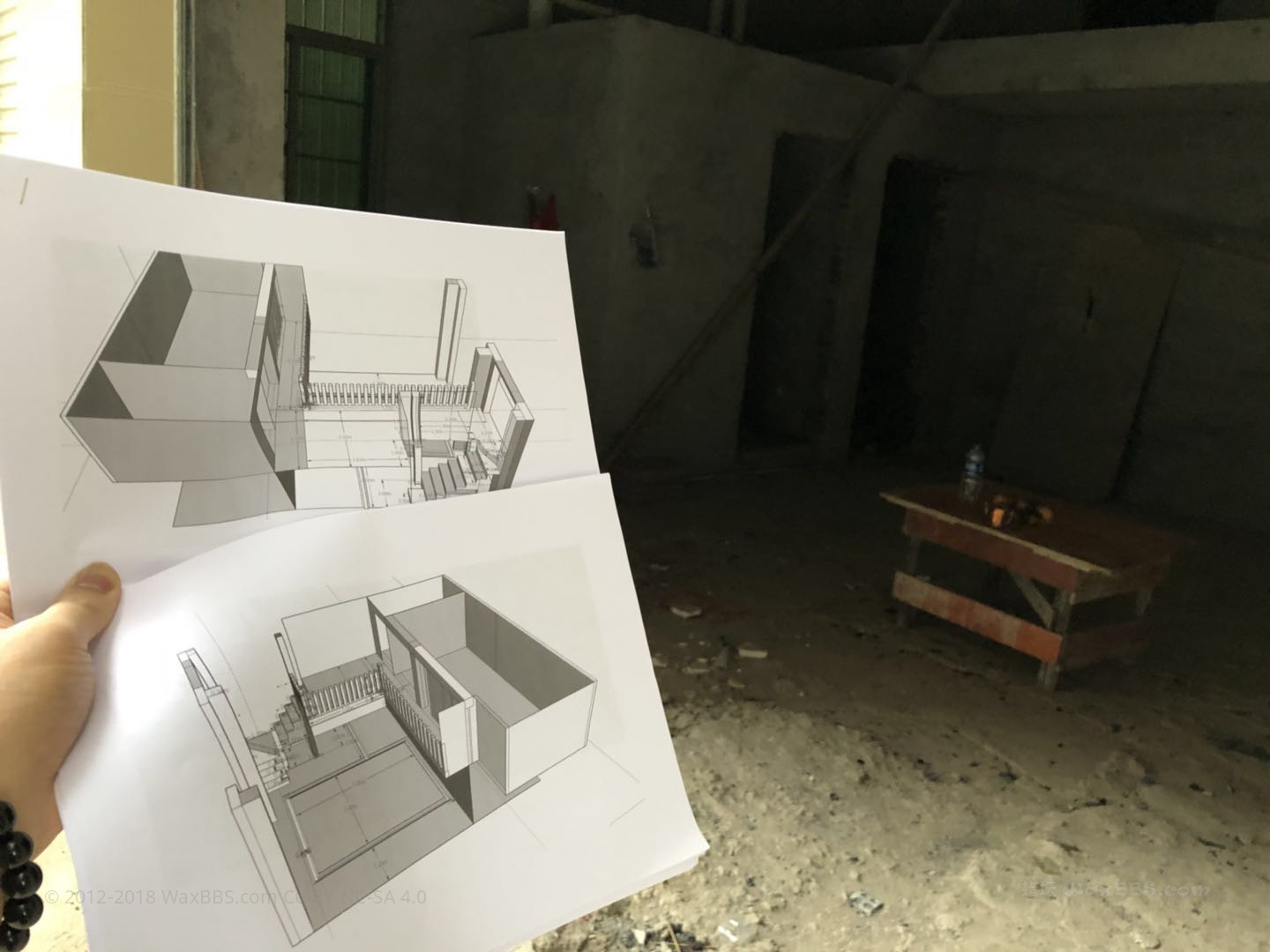

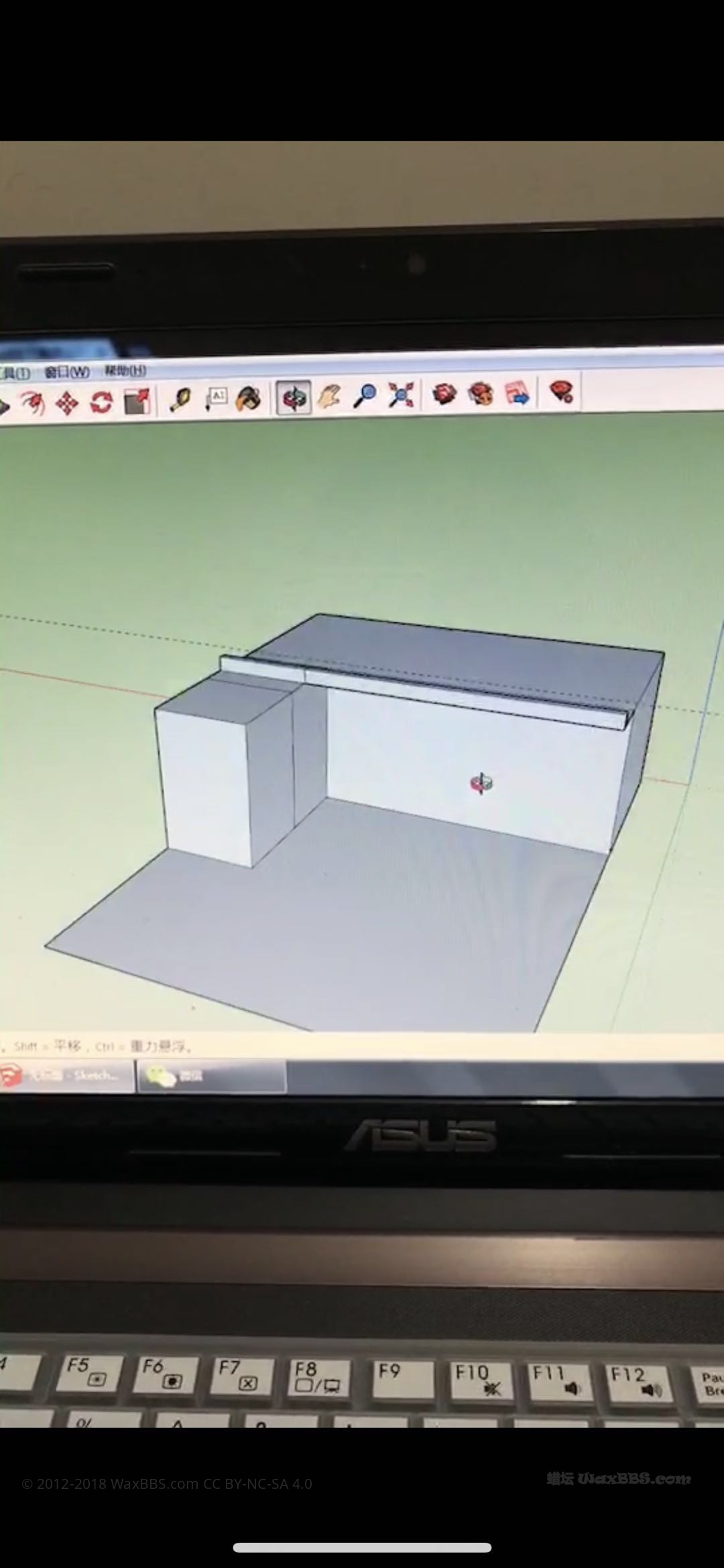

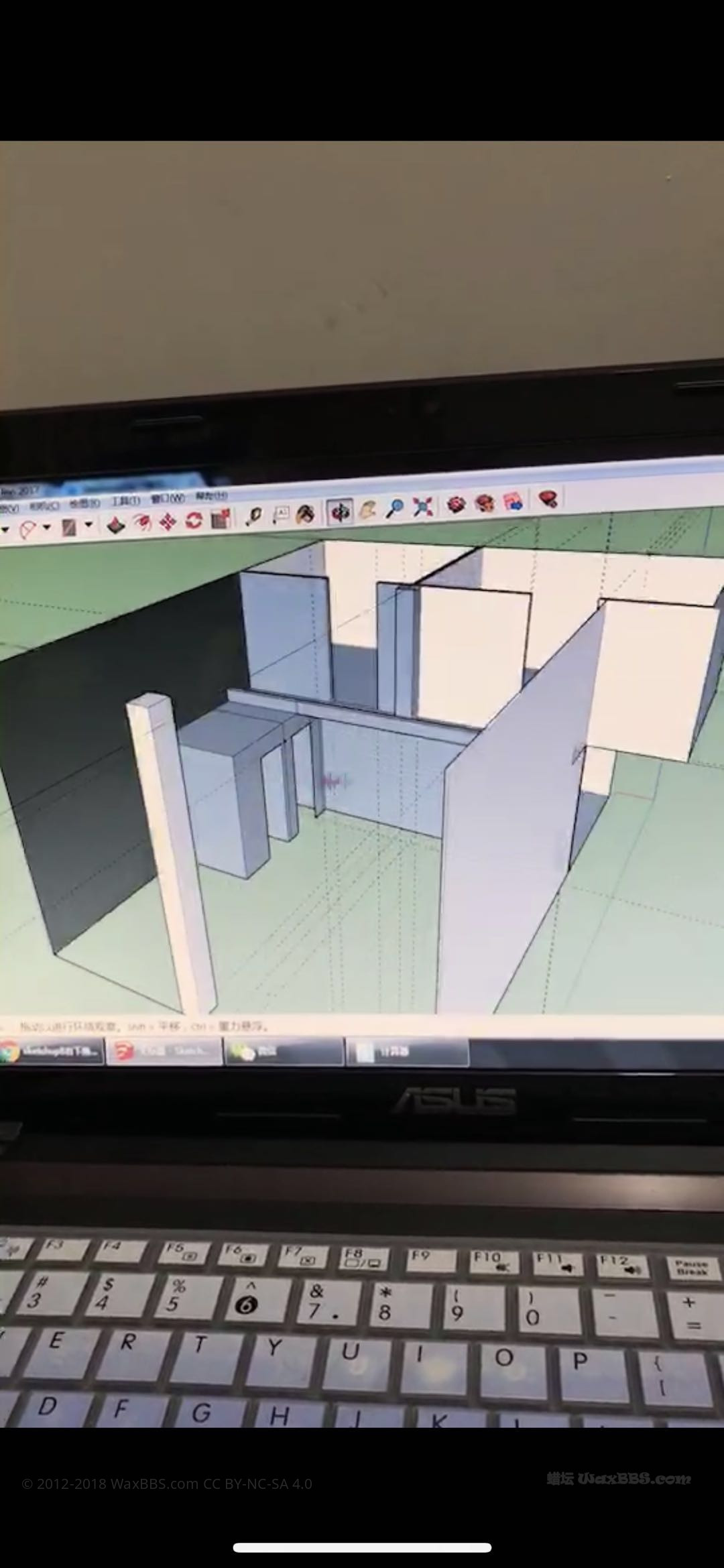

自己心里有构思,买个卷尺量数据,然后找个软件比划比划。
20180403
10分钟上手草图大师,兄弟们有需要可以自行百度,看教程视频基本上很容易。
斯是陋室,惟吾德馨。粗略放个A8L来看一看?

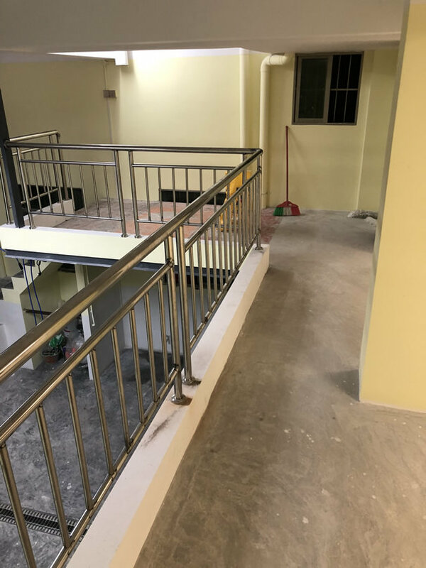

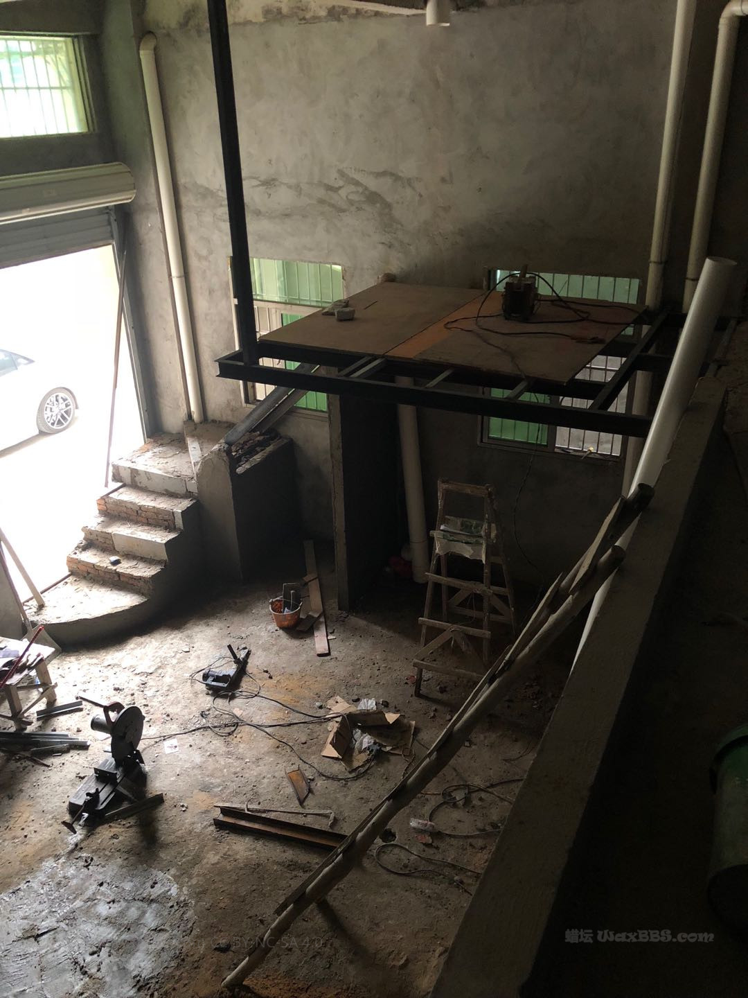

这种结构,只能尽可能偷空间利用了。找出阁楼承重点,开始搭建悬空部分。
设计方案一直纠结到4月17日

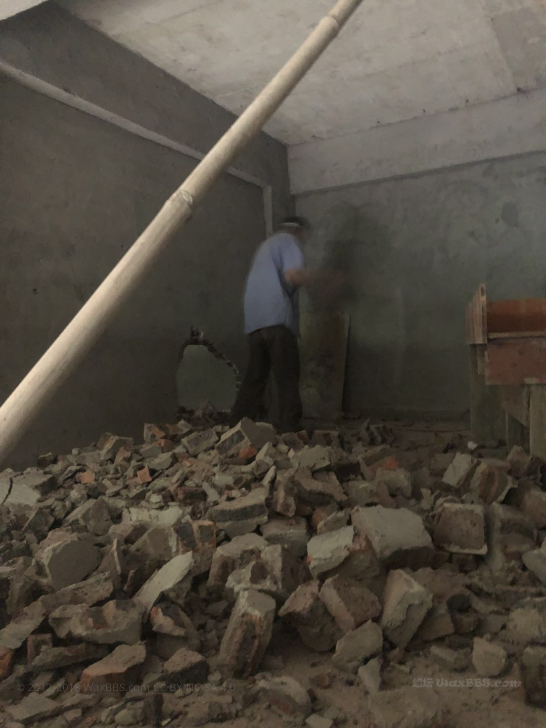

自己试了下买锤子砸墙,这身筋骨还真不是干这个的料。
没法了,找朋友介绍装修队装修师傅吧。
职业习惯询价三家,最后选定的不是最便宜的,当然也不是最贵的,而是态度良心踏实的。

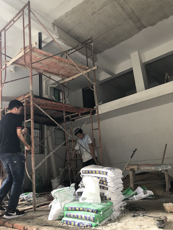

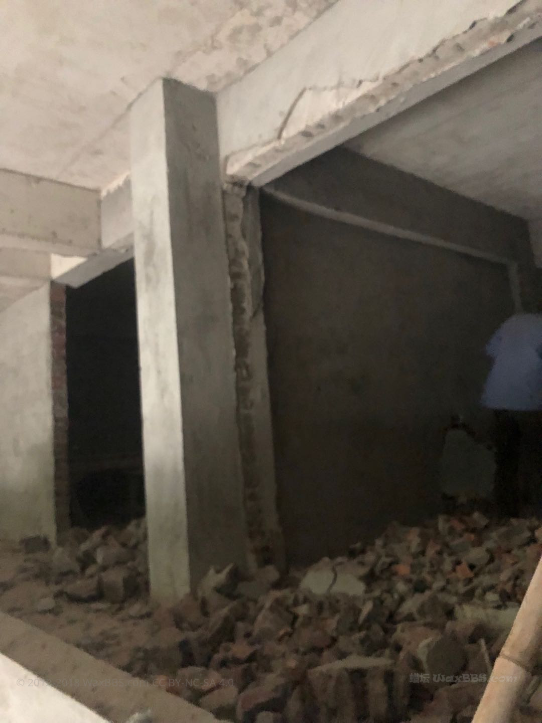

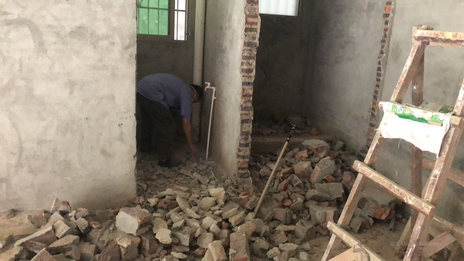

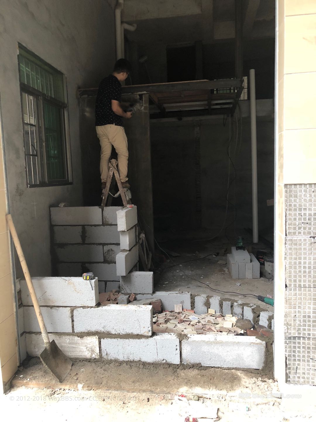

20180421 一切为了空间,先砸掉这两个。
至于2楼,也干掉,厕所上移,腾出一个大大的休息室。具体的再看后期装修和家私,非常极度很有可能我就长住工作室。

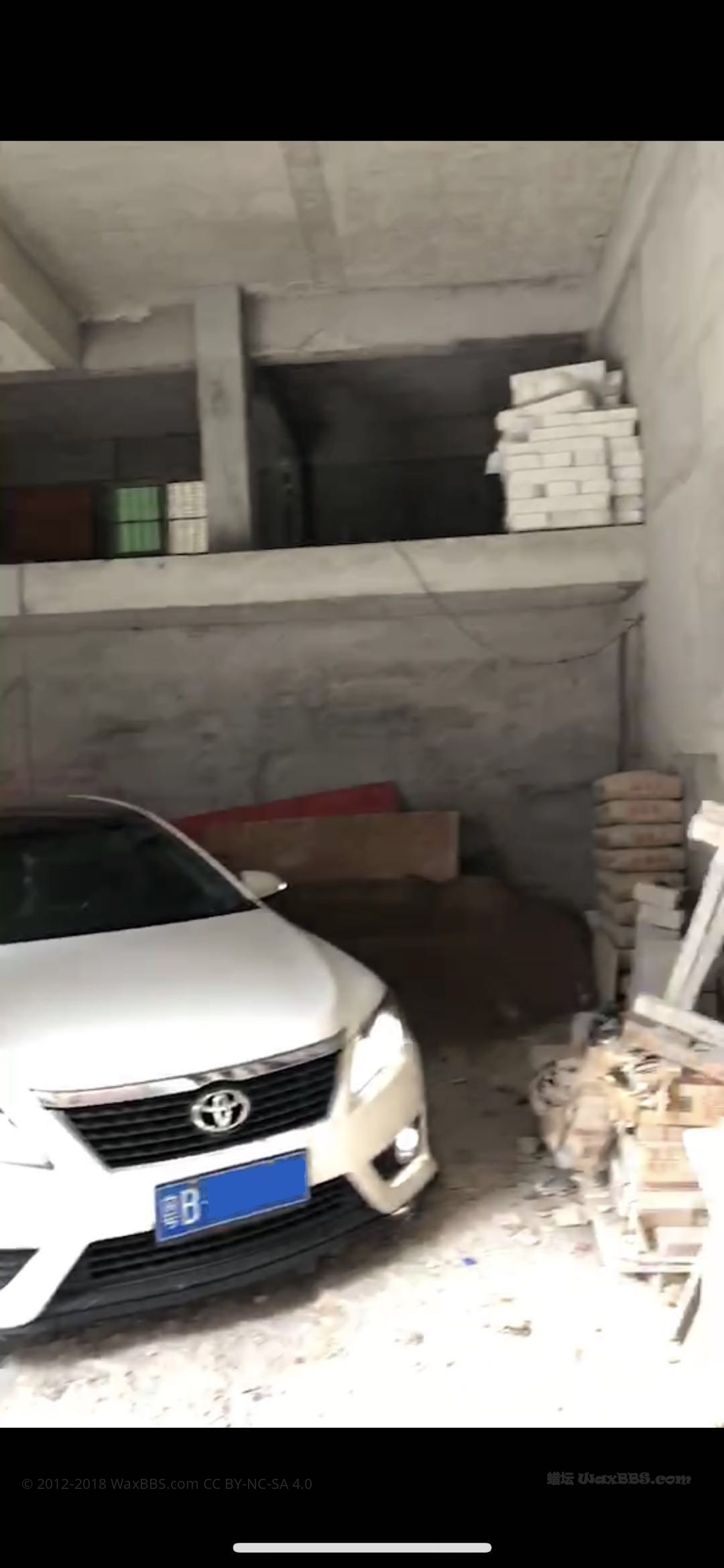

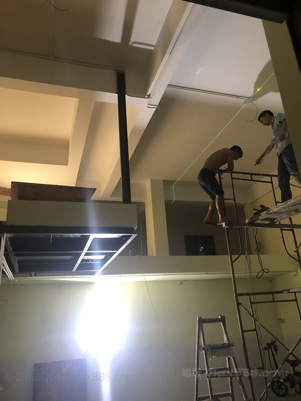

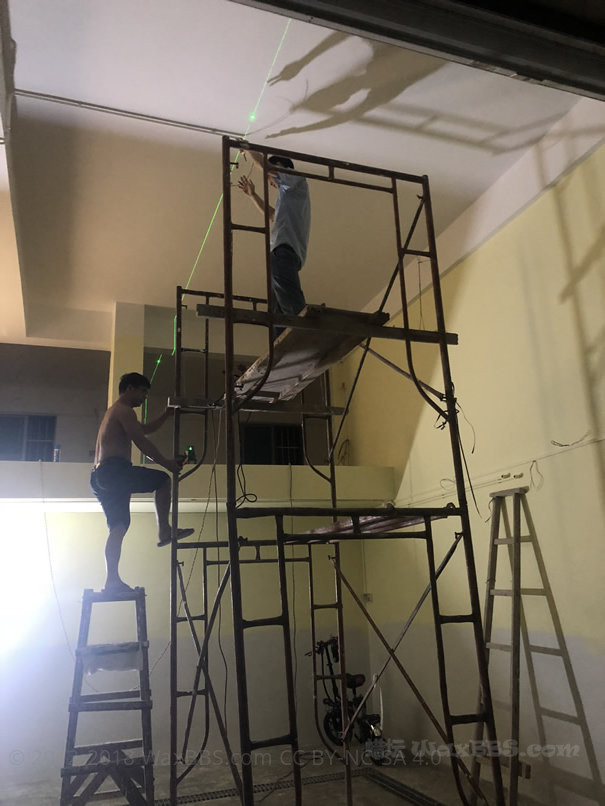

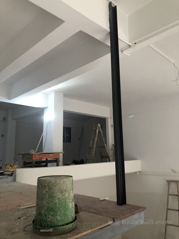

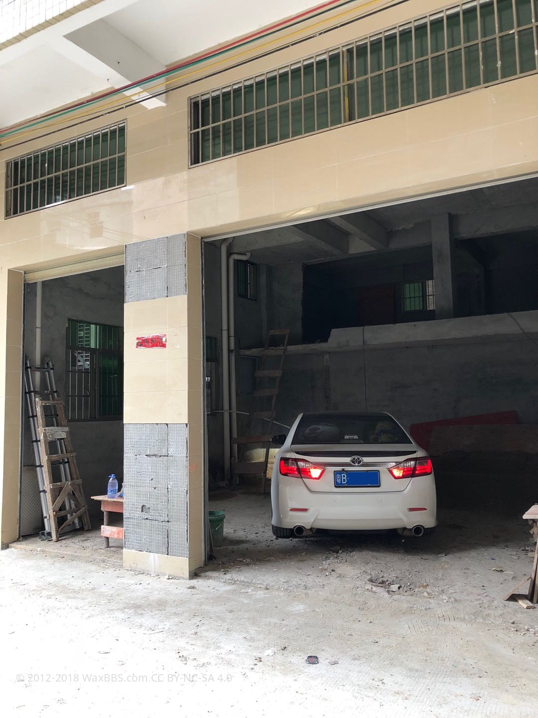

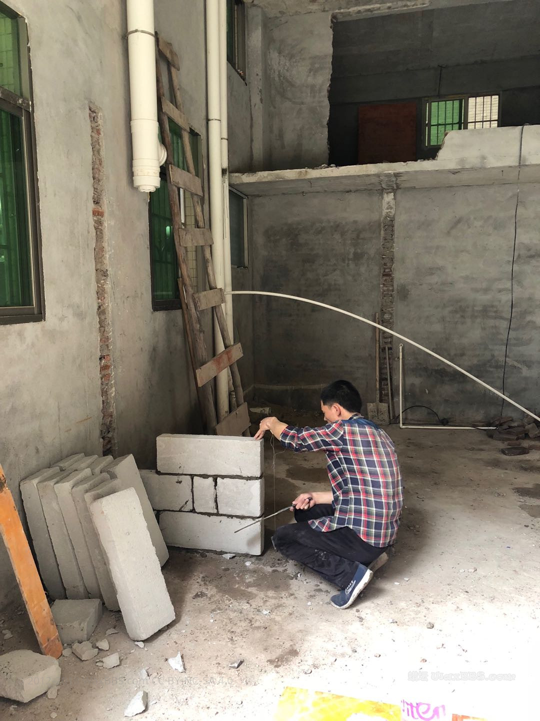

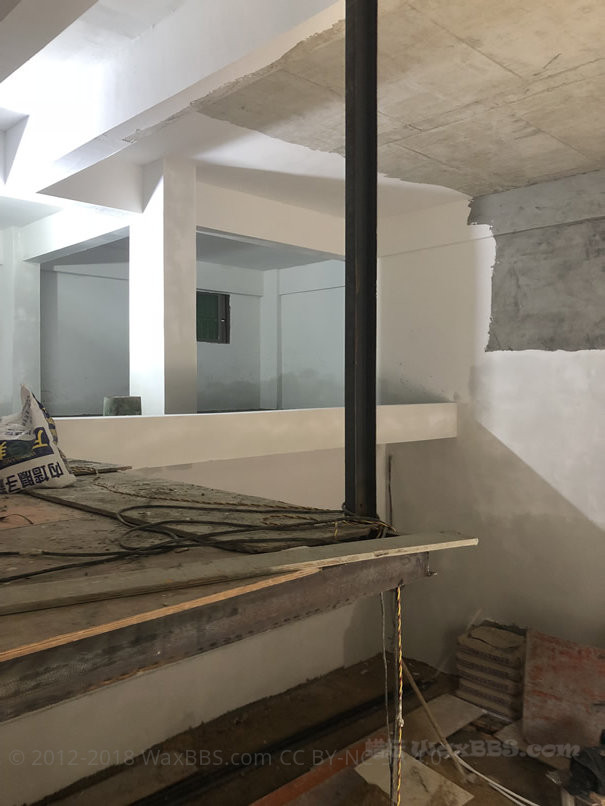

20180422
设计是门艺术,艺术真实不等同于生活真实。
所以,把车开进来确认一下最终数据,钢结构阁楼关键的一个承重部位。

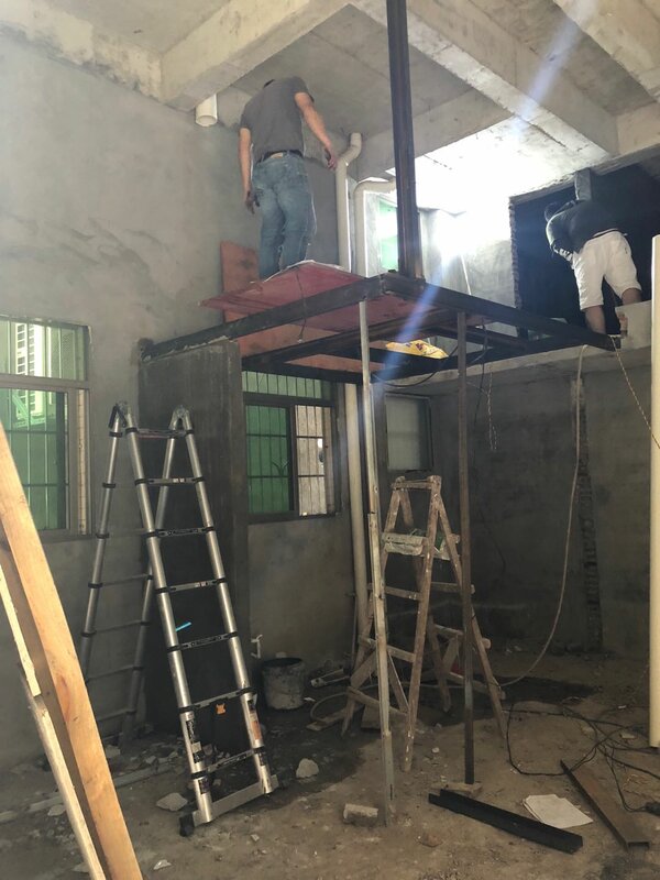

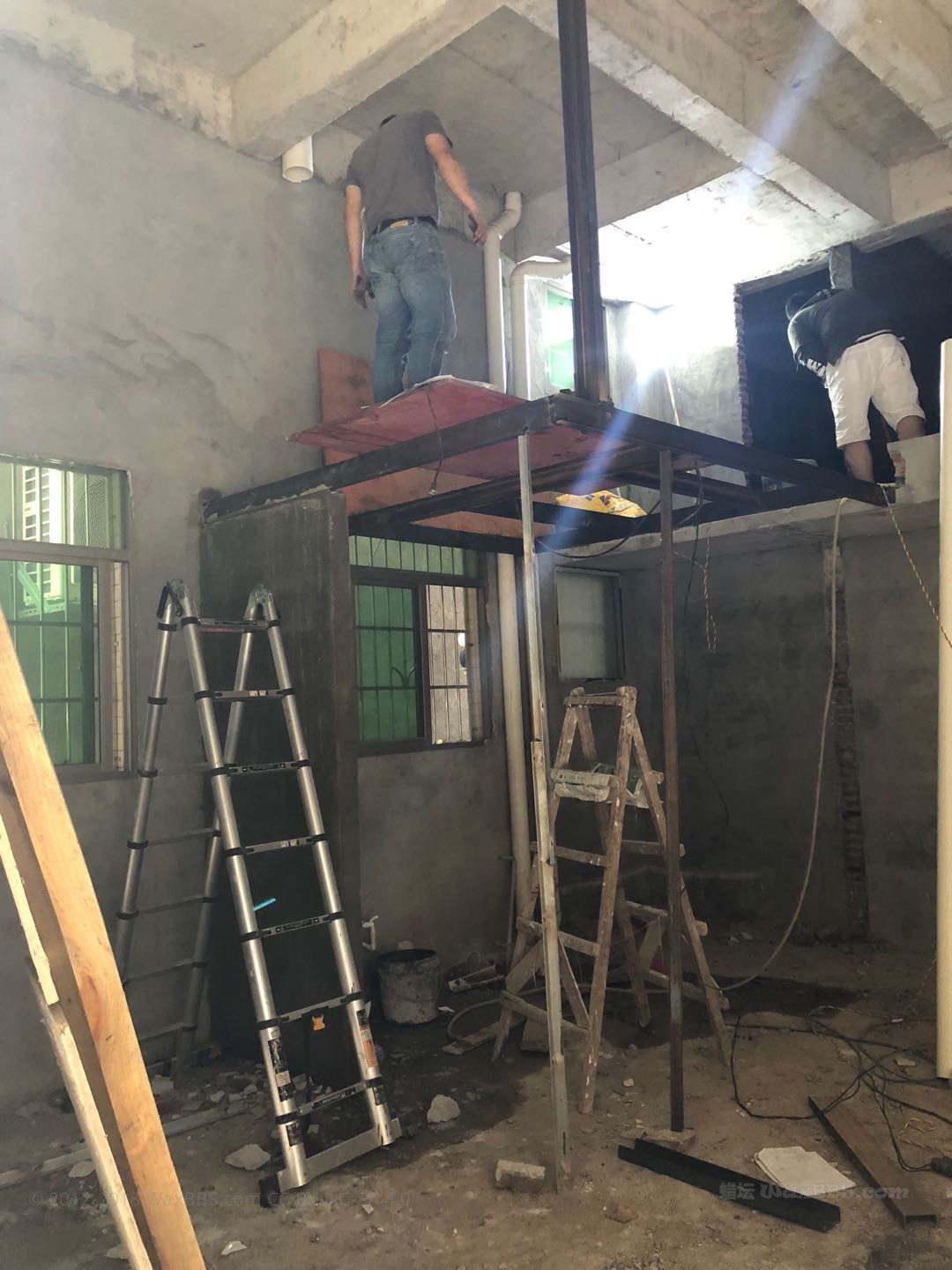

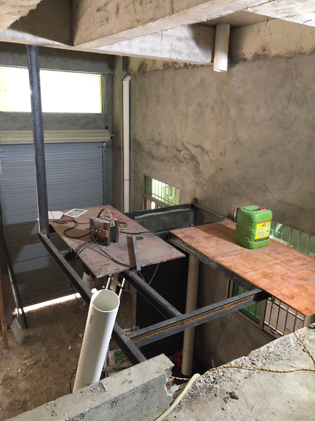

搭建承重墙
千里之行始于足下,做人做事其实都是一个道理的,基础必须要好。
找水平面,开始与1楼设计方案里的排水系统做可行性分析。

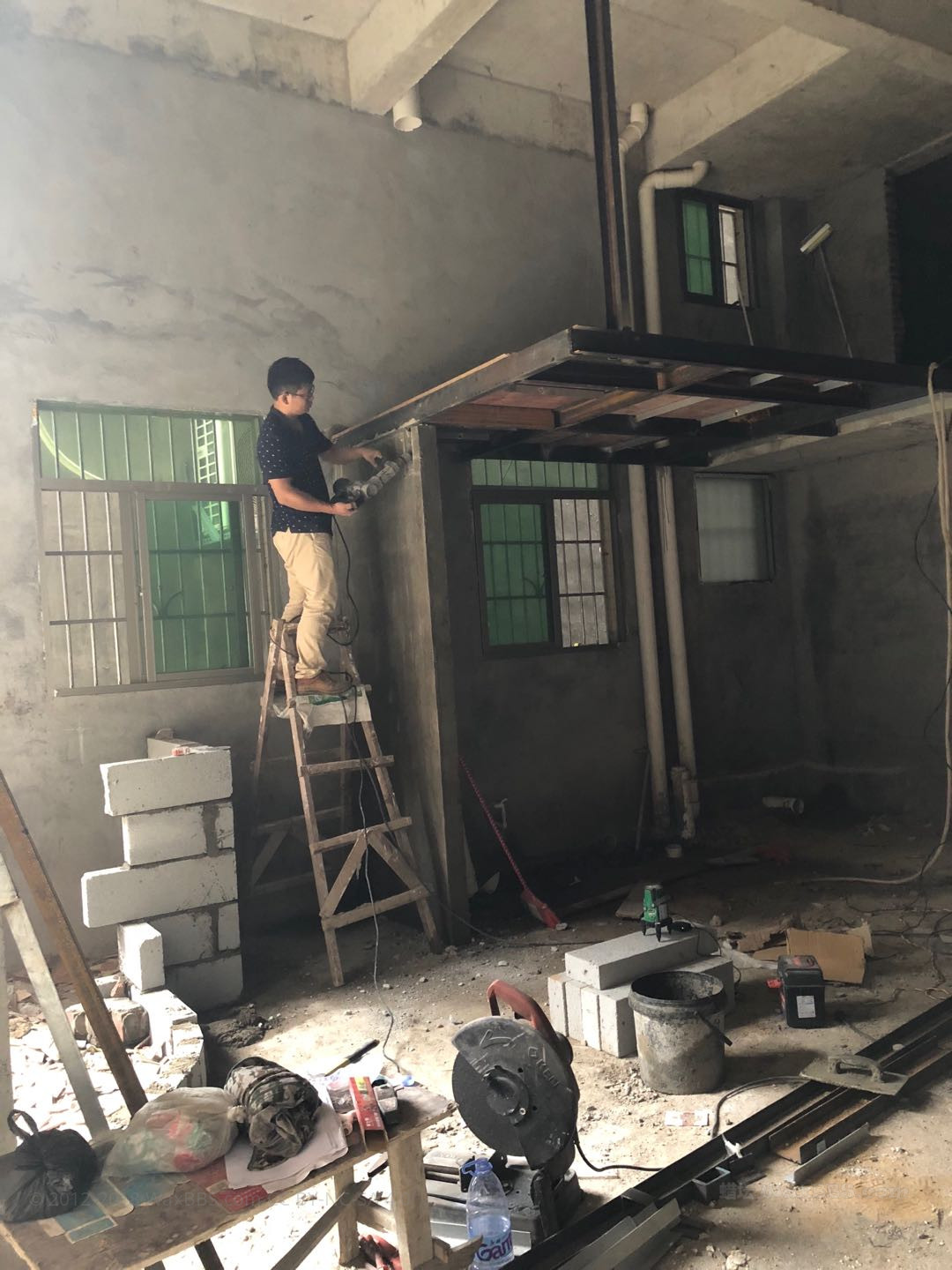

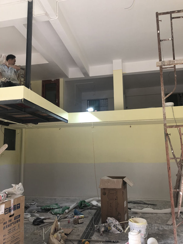

20180425

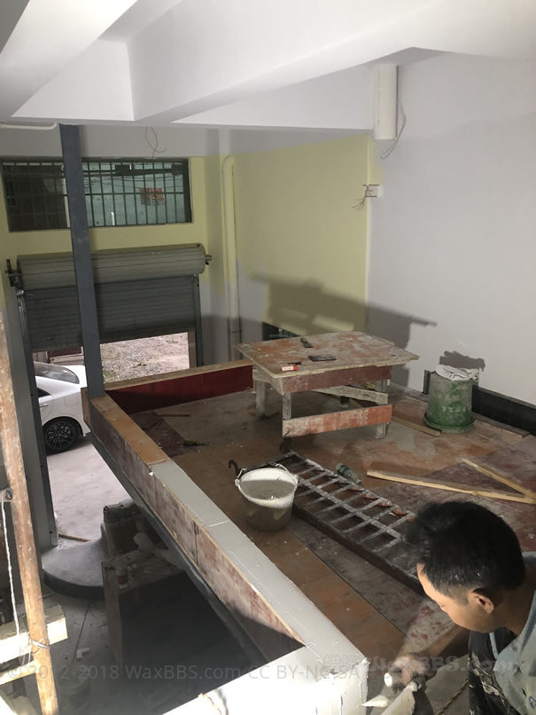

两天后2楼的厕所和浴室也搭好了,已做好一层防水,后面还会再做多一层防水。
搭建的小阁楼也有点成色了。
3颗爆炸螺丝掉起加固,双面墙里都开孔并加上螺丝固定。

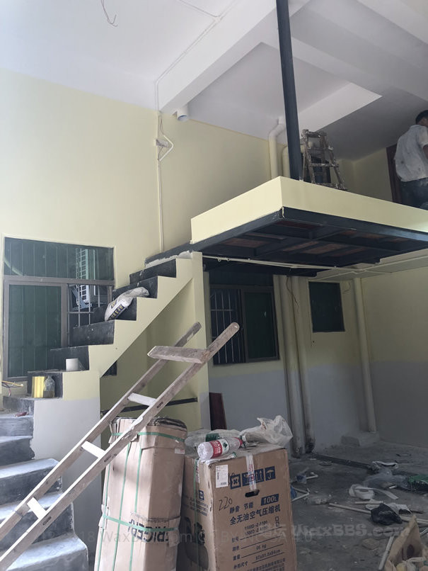

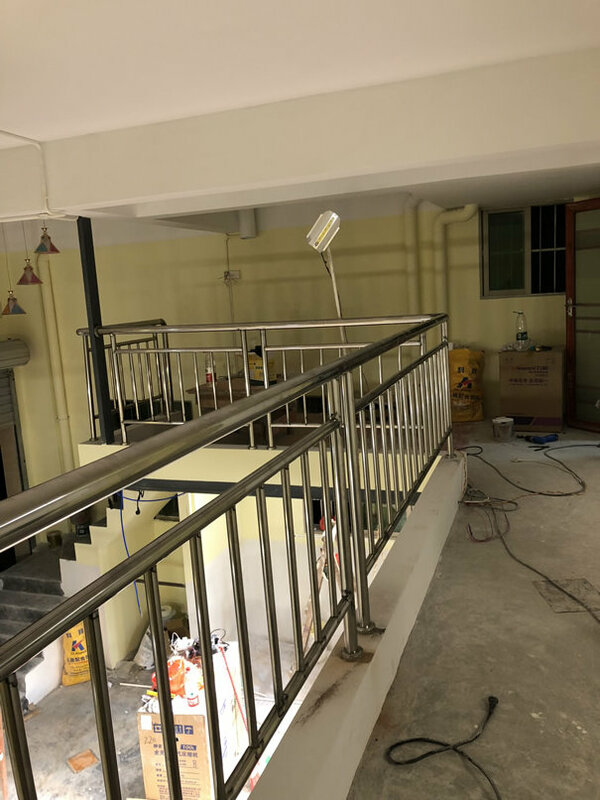

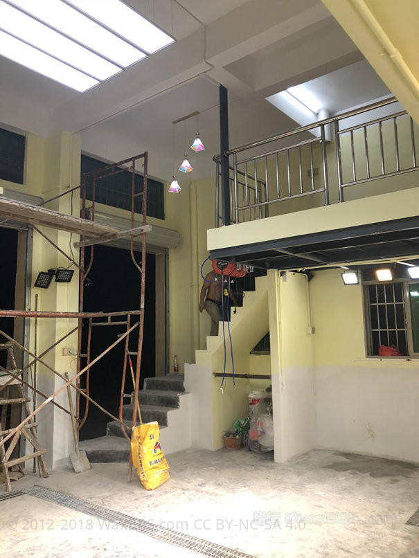

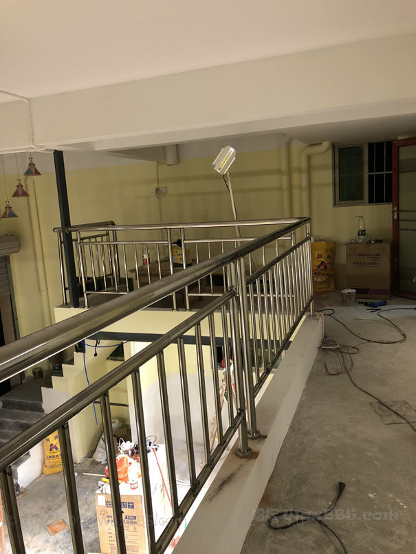

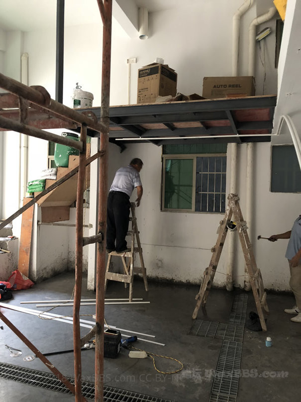

20180426~20180428
开始搭楼梯,各个钢与钢之间双面点焊。
阶梯用0.5CM的钢板冲压成型后直接焊上。
这个就是我选定的师傅&老板,树哥,非常靠谱,亲自上阵!

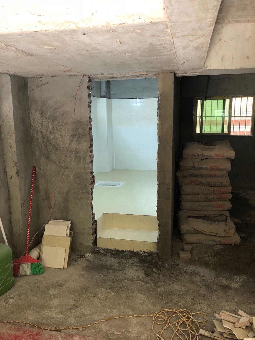

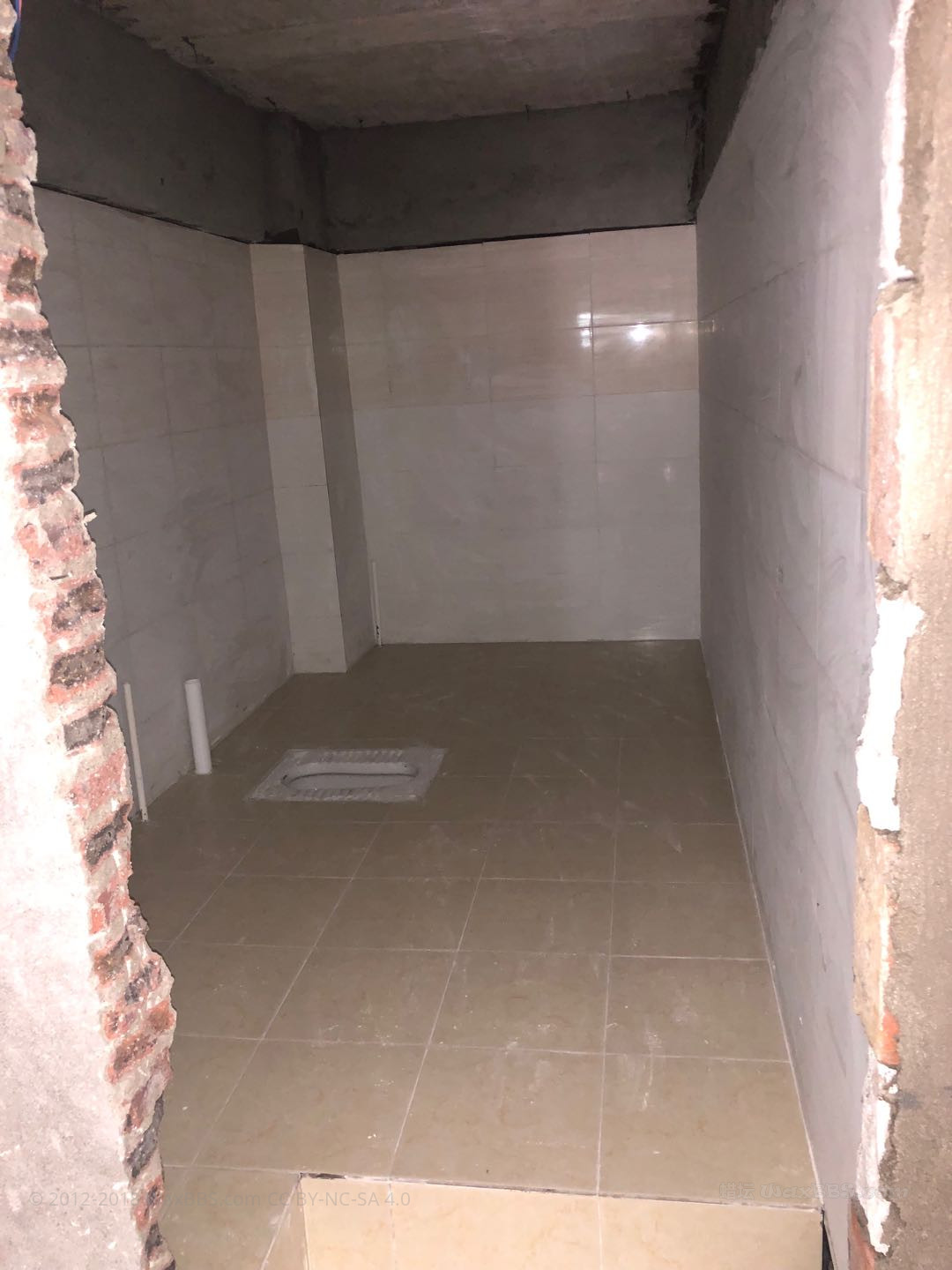

20180502 浴室的瓷砖也铺好了。
一时心慌,忘记了开一个小窗。
没法了,过几天开两个小孔,做成抽、排气扇进行对流换气吧。

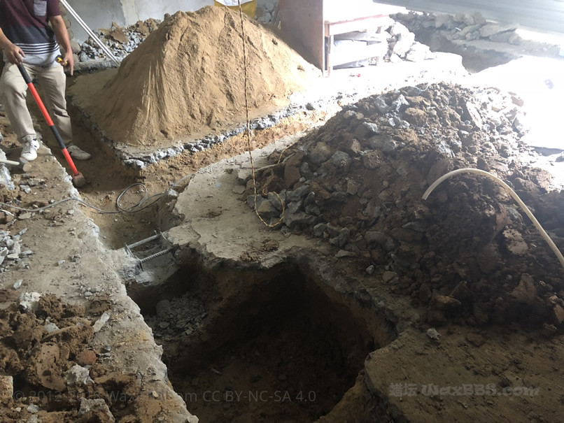

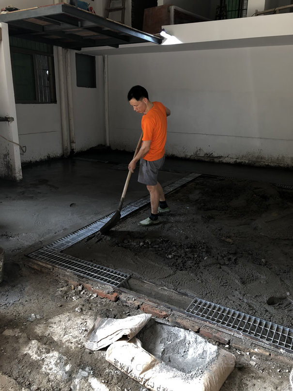

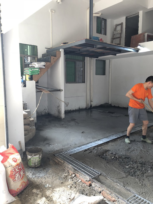

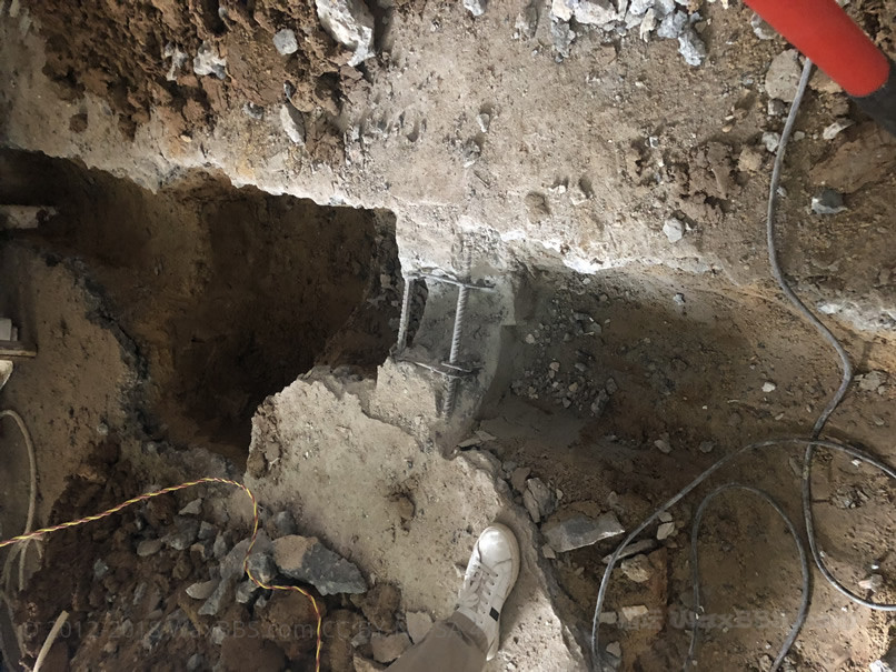

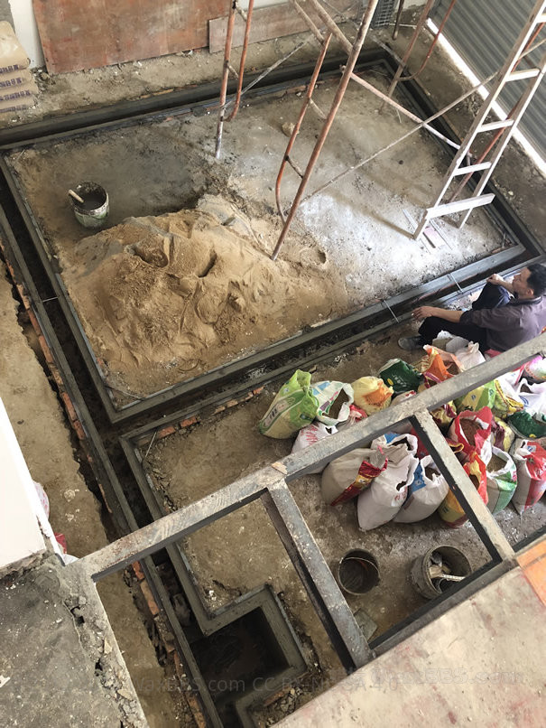

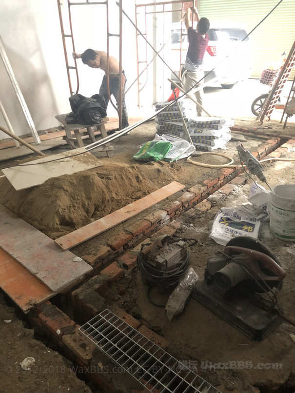

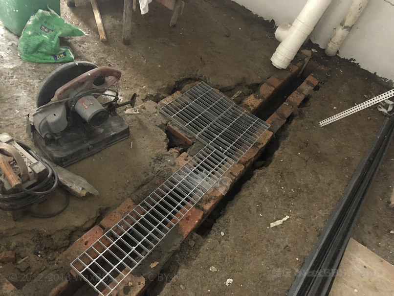

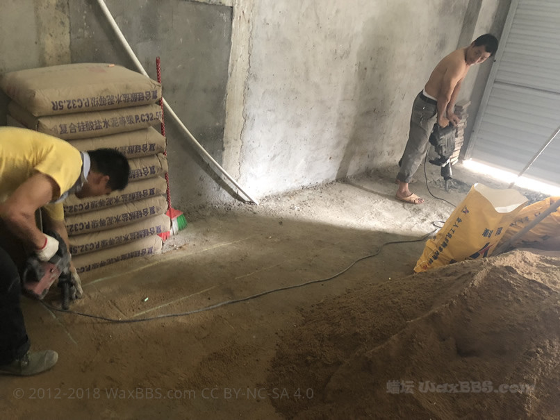

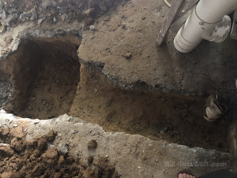

20180503

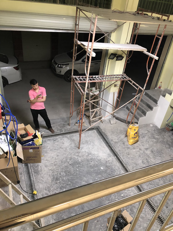

开始挖排水 地方虽然小 但是沉砂池还是得有一个的
不然沙石堆积起来 把排污口堵住 麻烦自己也麻烦隔壁邻里
设计的时候没有想到这个地梁的问题 其实还有很多细节上大大小小的问题
所以动工的时候 最好设计师本人在现场 当场改数据 指哪挖哪
挖着挖着 就跟抛光一样
一天就过去了

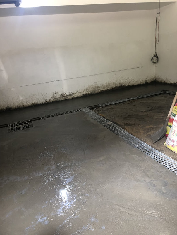

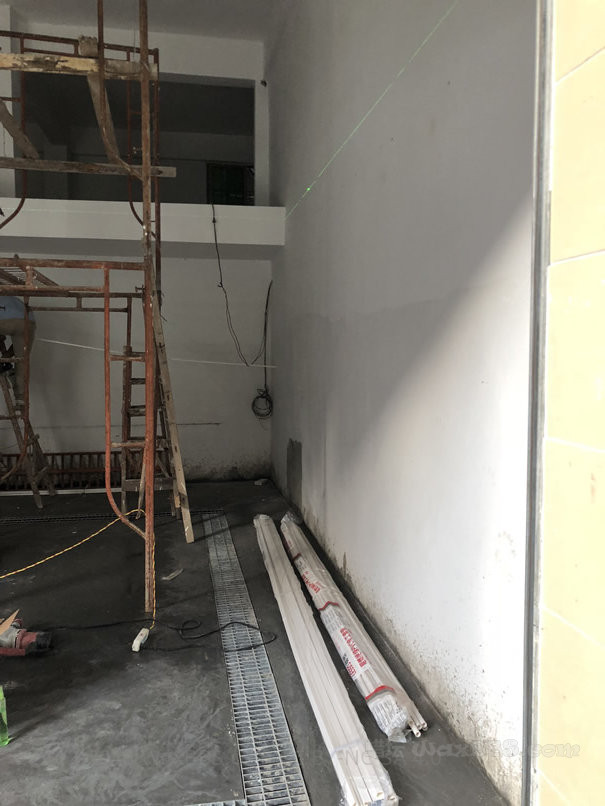

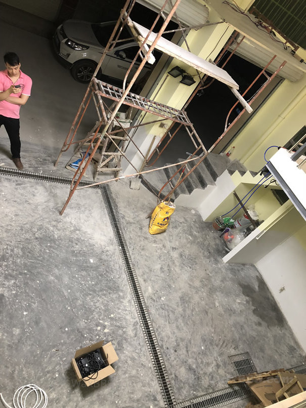

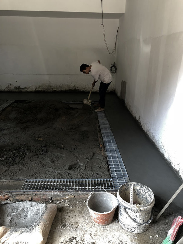

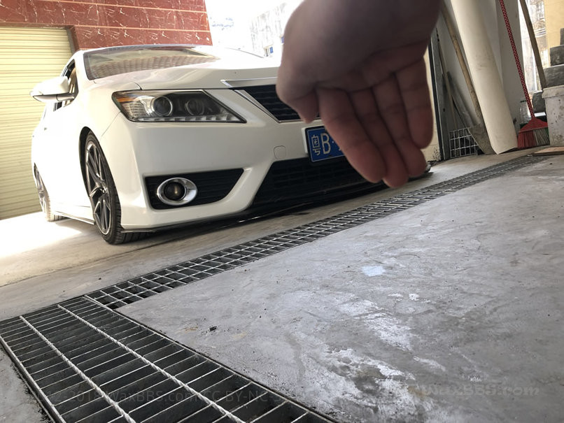

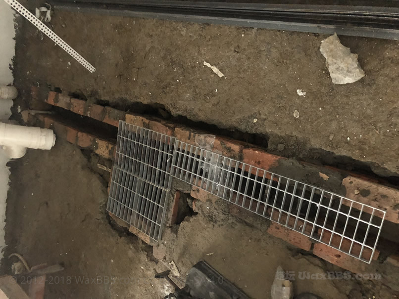

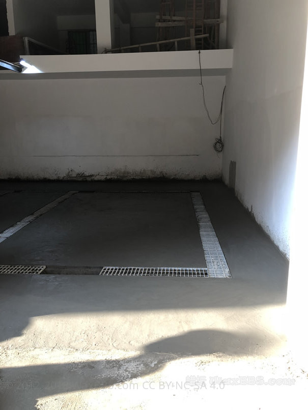

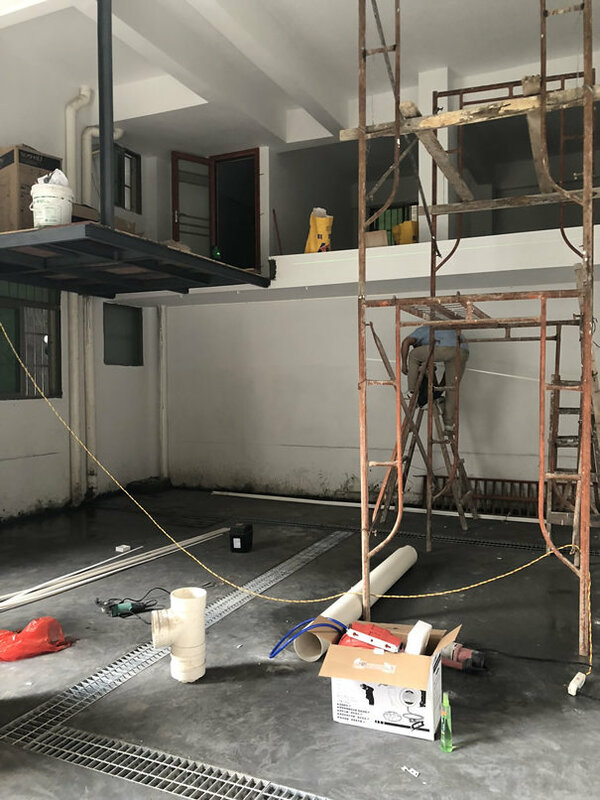

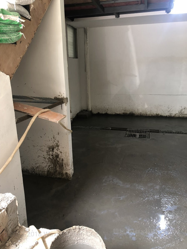

20180507~20180515 这几天在铺角铁 铺水泥 等自然风干
始终是经验问题 铺这个排水沟盖板的时候 我只想着硬的支撑 用到了红砖 没想到承重
角铁是用上了 但是用反了
加入让盖板放在角铁的平面上 这样受力会从点分布到面 会好很多
不过也没关系 试水的小地方
这个一楼车库 下沉始终是个问题 铺一层混合水泥应该会延缓一点

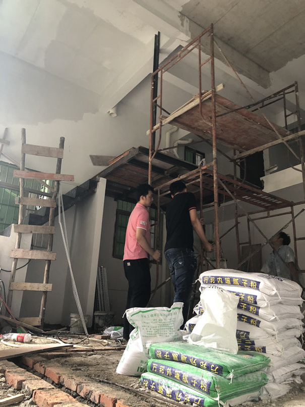

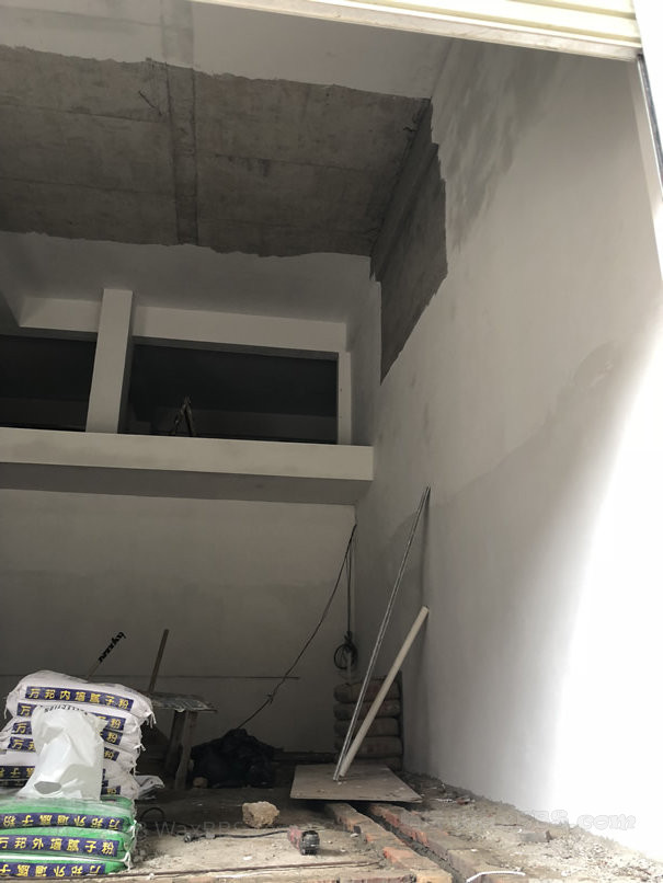

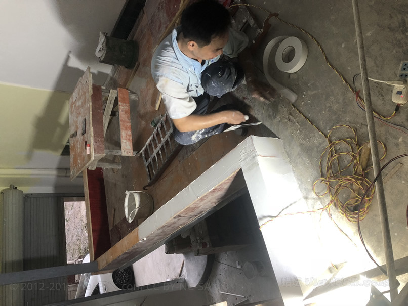

天知道这个小小工作室
竟然用了我快80包腻子灰?

角铁尴尬的装反了

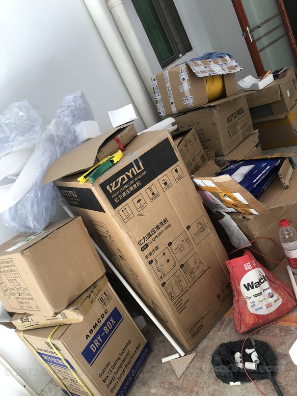

首先到货的 是老黄家的包裹
摩擦摩擦试试这个斜坡先
过去几年一直用的是亿力的入门高压机
我这个人比较念旧 也懒得再去别的牌子做功课了

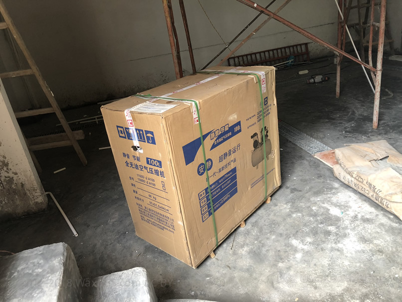

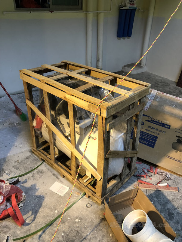

5月18日 空压机也到货了
真的很重。。。

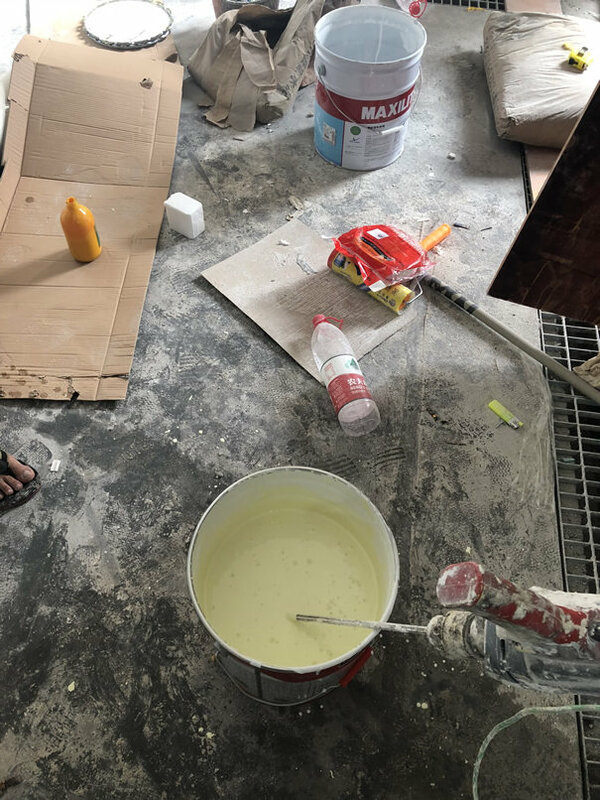

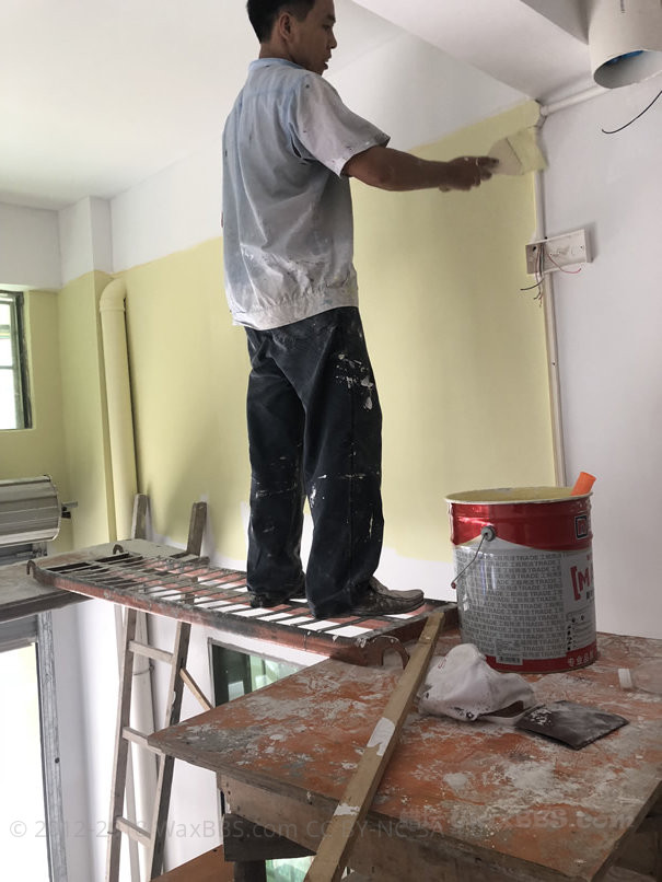

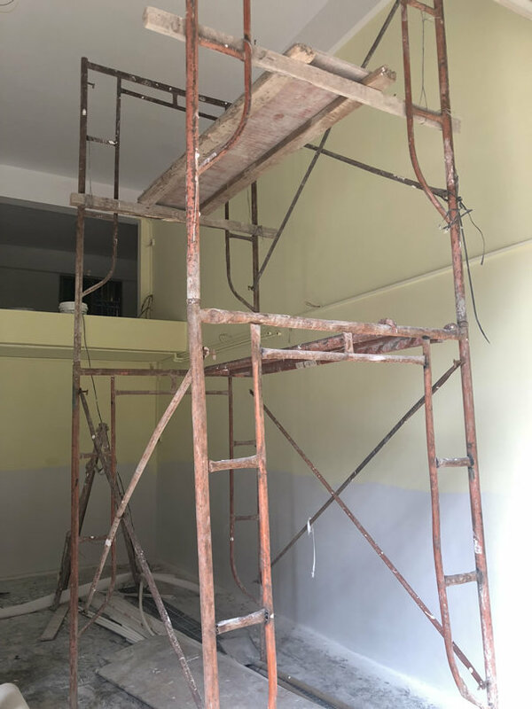

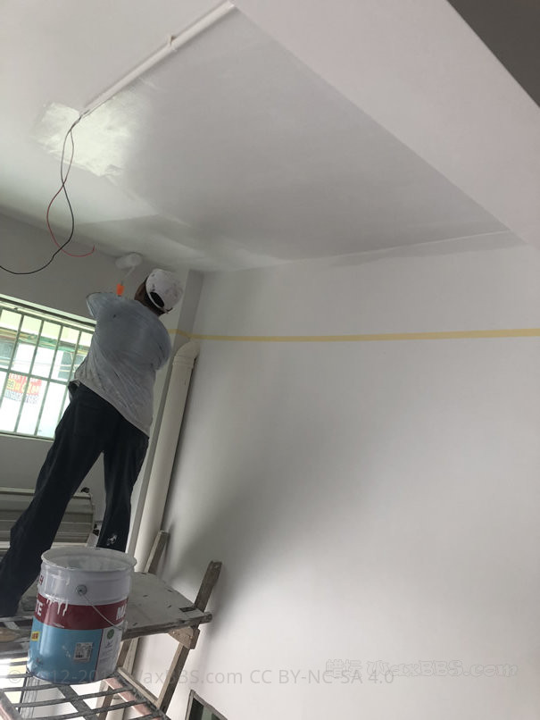

5月19日
所有墙面填好底刷好底漆了 开始上色
一直以来我是打算走黑红风格的
实在是由于地方太小 浅色系会显大一点
所以。。。
IMG_5832.jpg IMG_5833.jpg IMG_5858.jpg IMG_5859.jpg IMG_5860.jpg IMG_5861.jpg

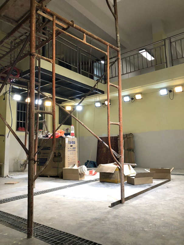

美纹纸的确是个好东西

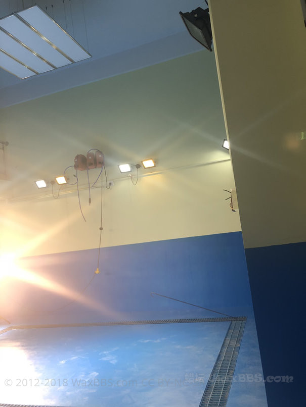

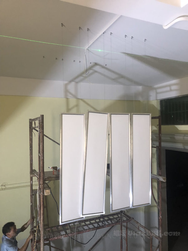

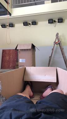

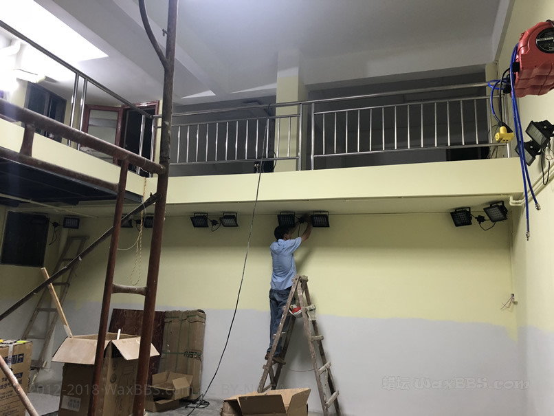

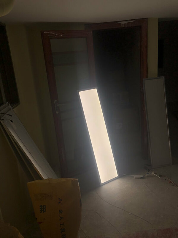

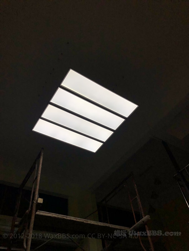

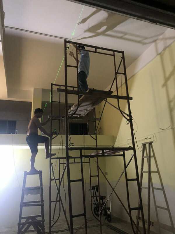

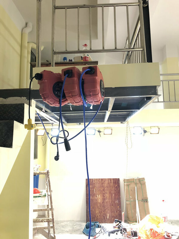

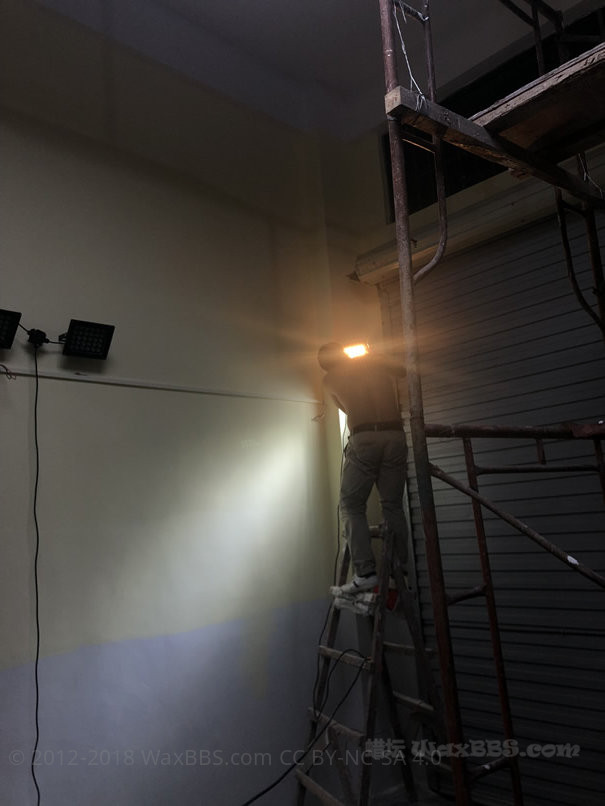

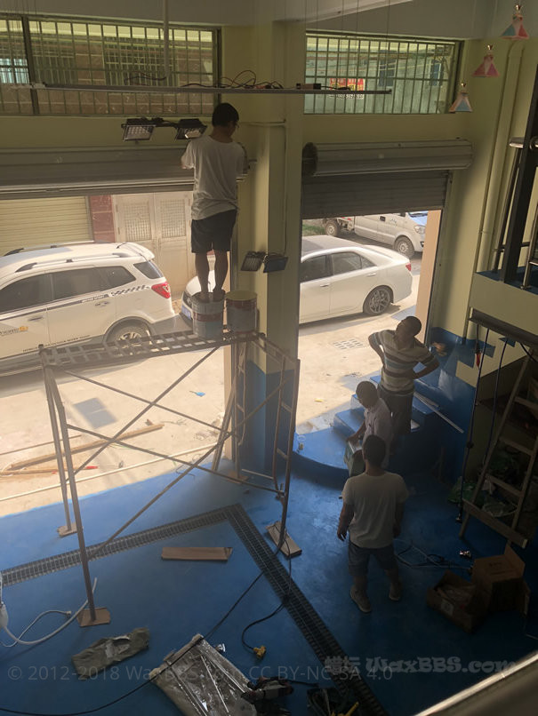

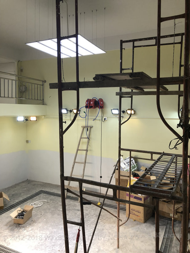

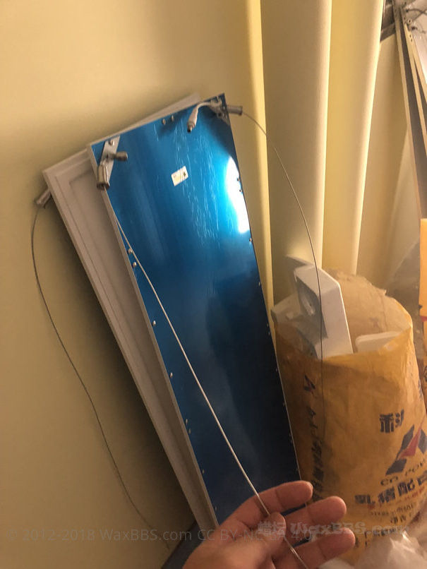

地方实在是小 拉膜灯箱也没必要做了
直接上灯板 找的是几年前在深圳DIY过LED的店家定制
IMG_5941.jpg IMG_5942.jpg IMG_5950.jpg IMG_5952.jpg IMG_5957.jpg IMG_5958.jpg

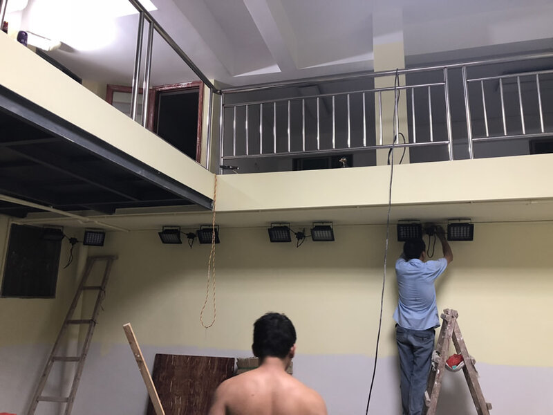

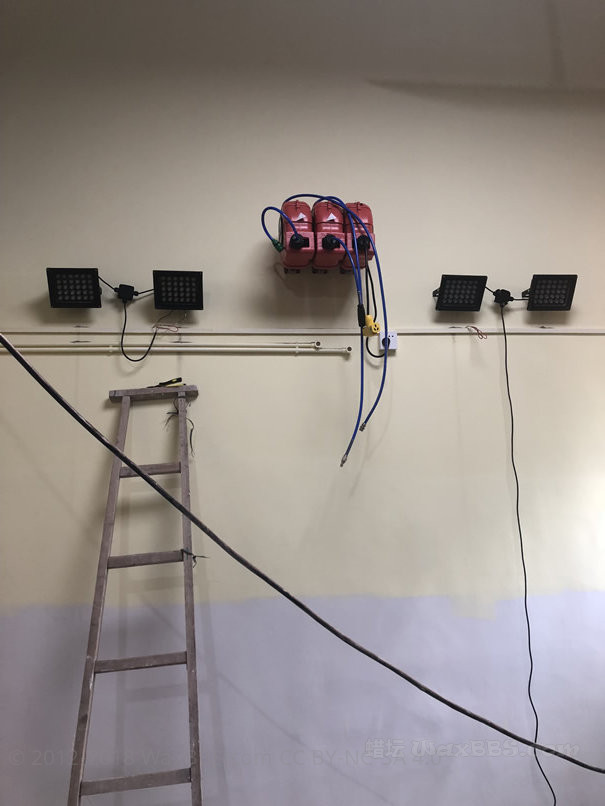

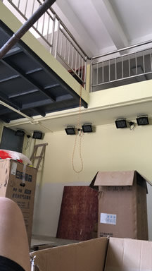

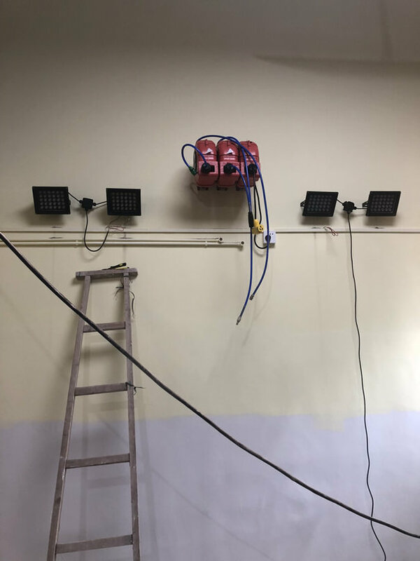

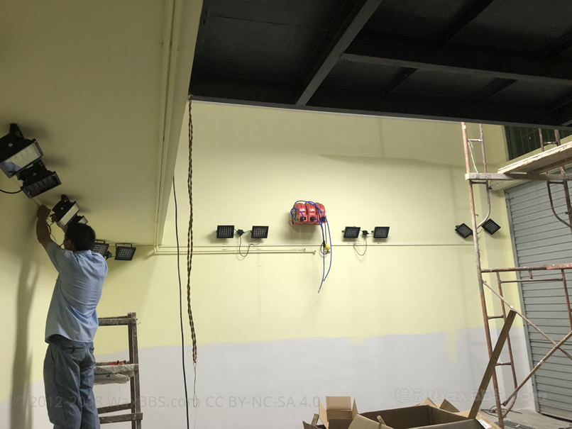

补纹灯必须要有 工位太不规则
思前想后只能这么摆

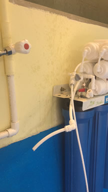

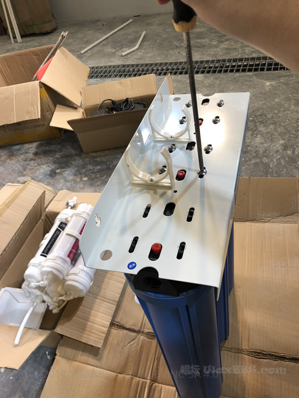

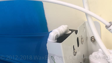

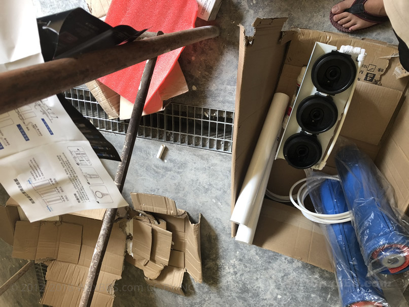

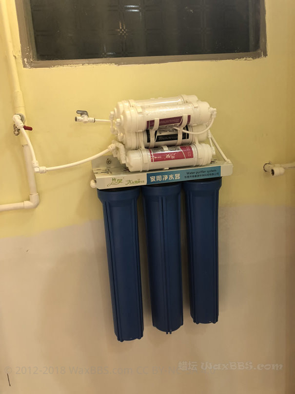

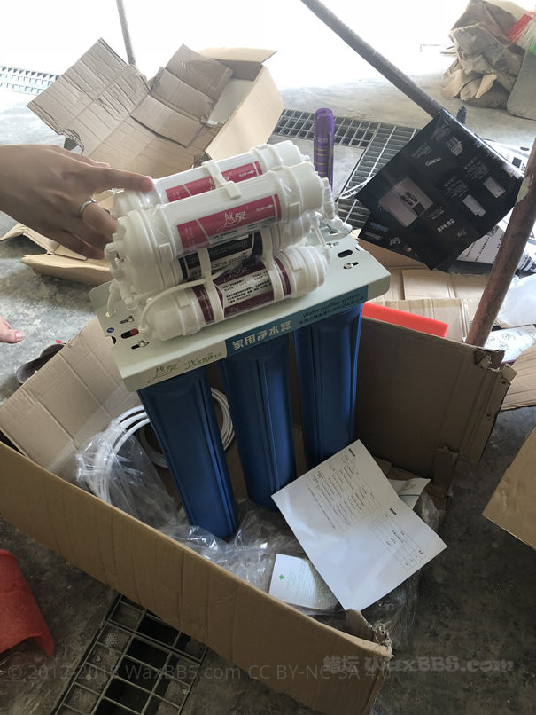

大流量滤水器也跟上
出水量足足降低了一半 还好勉强带得动高压机
直饮水那一头用不上 出水量少得可怜
关于软水的处理 应该还有更好的机器的 以后再研究

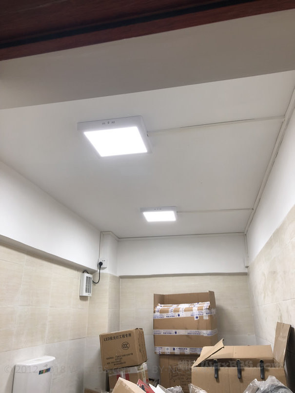

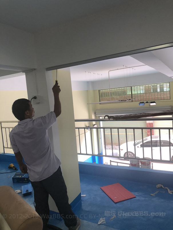

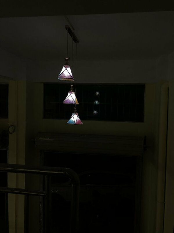

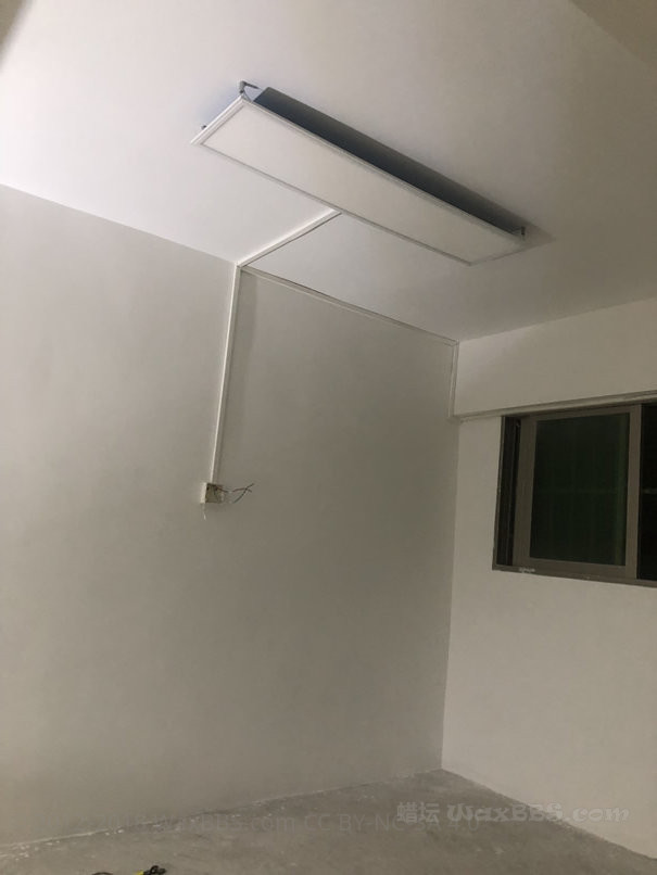

5.24
休息室灯光也装好了
通电看看
IMG_6031.jpg IMG_6032.jpg IMG_6033.jpg IMG_6034.jpg IMG_6035.jpg IMG_6036.jpg IMG_6038.jpg IMG_6039.jpg

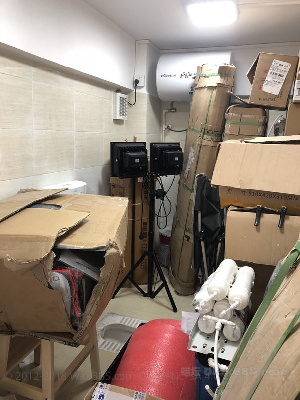

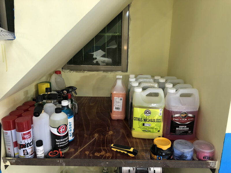

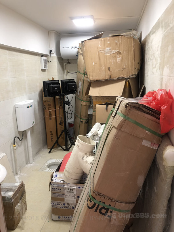

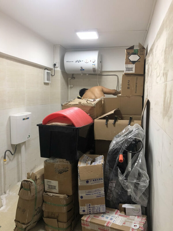

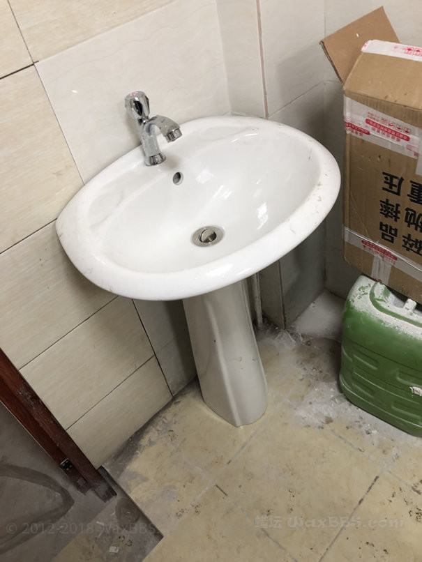

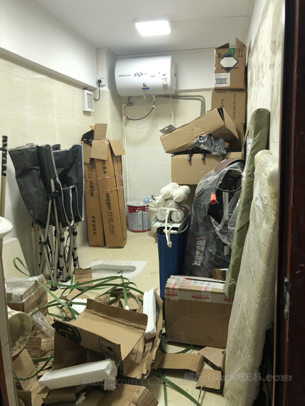

厕所还没搞好 暂时用来放各种工具先
IMG_6053.jpg IMG_6054.jpg IMG_6055.jpg IMG_6056.jpg IMG_6061.jpg IMG_6066.jpg IMG_5943.jpg IMG_6068.jpg IMG_5946.jpg IMG_6068.jpg IMG_6072.jpg IMG_6073.jpg IMG_6074.jpg IMG_6075.jpg IMG_6076.jpg IMG_6078.jpg

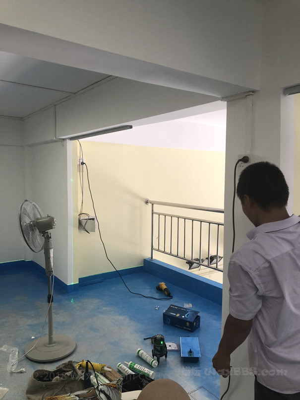

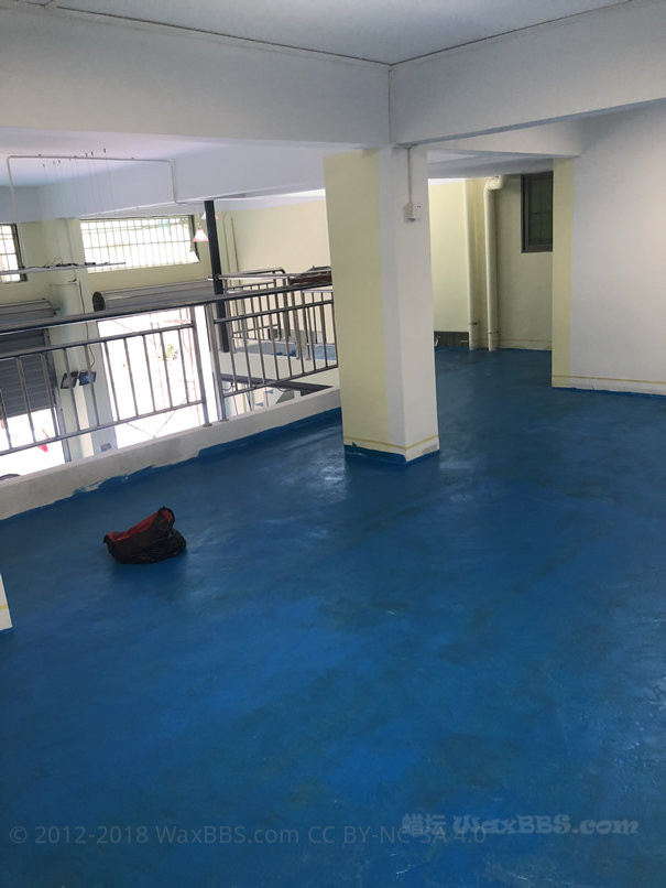

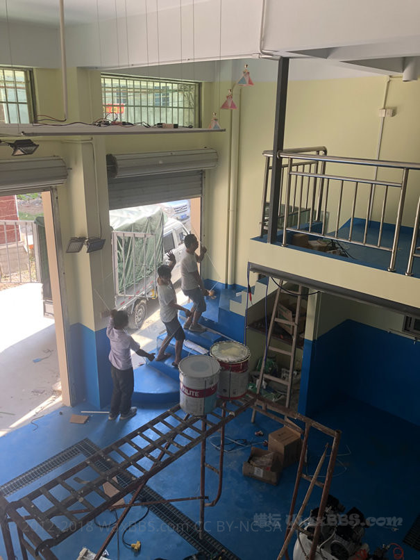

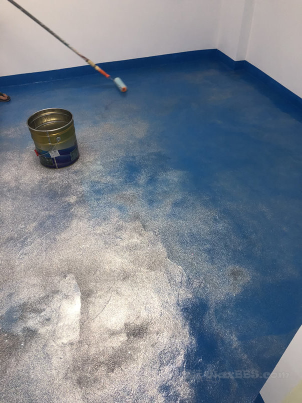

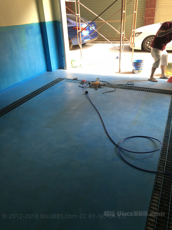

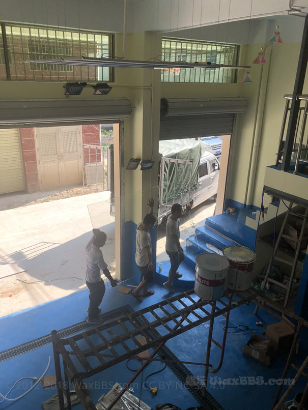

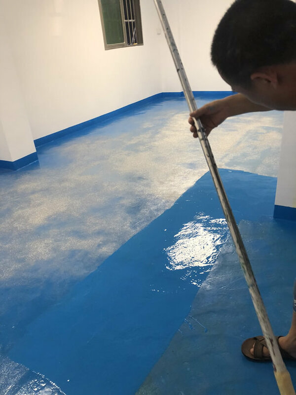

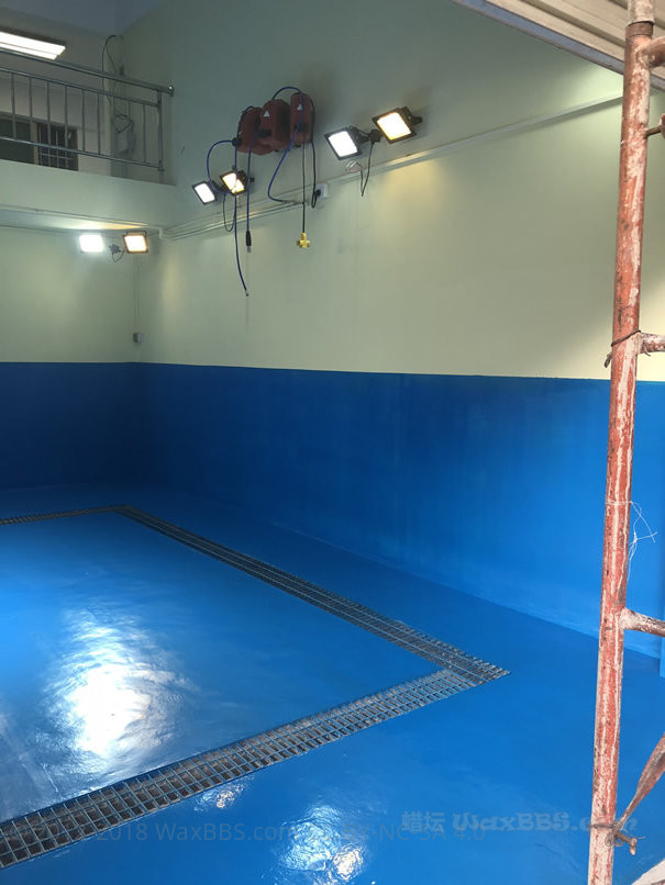

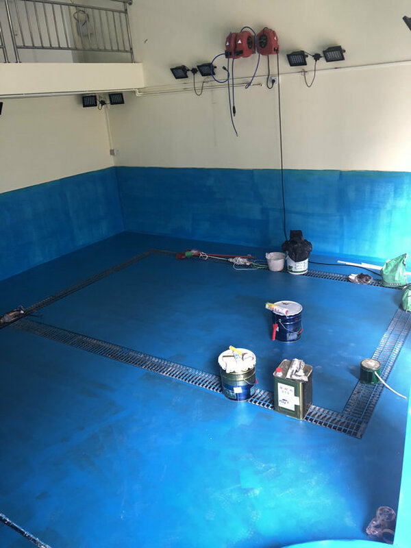

5.28

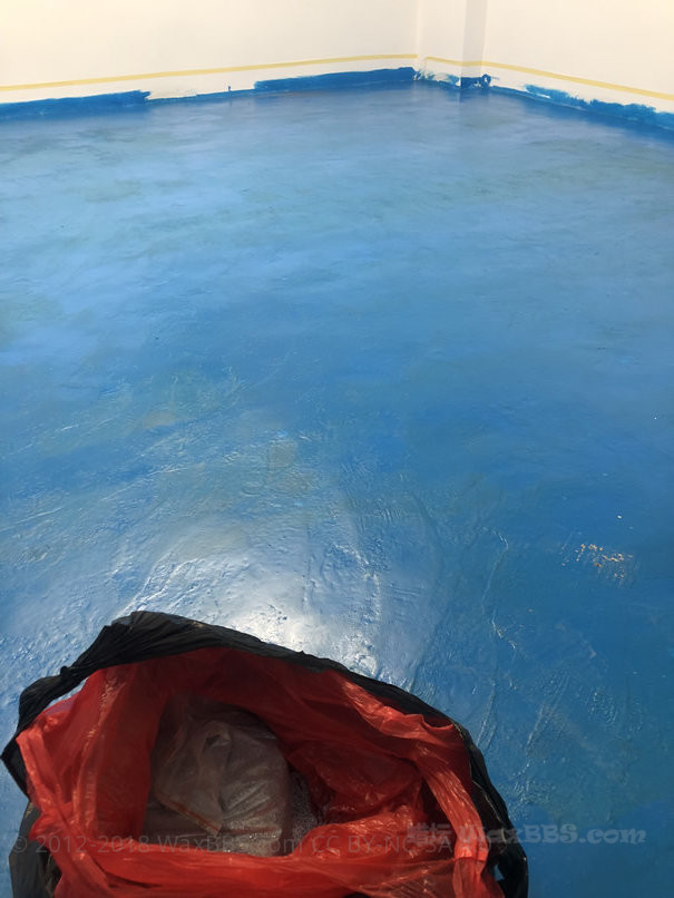

开始涂地坪漆
原计划不是这种蓝色的 刚好那一天有事回了深圳
也证明了一点
自己的东西 只有自己才是上心的 不要指望别人

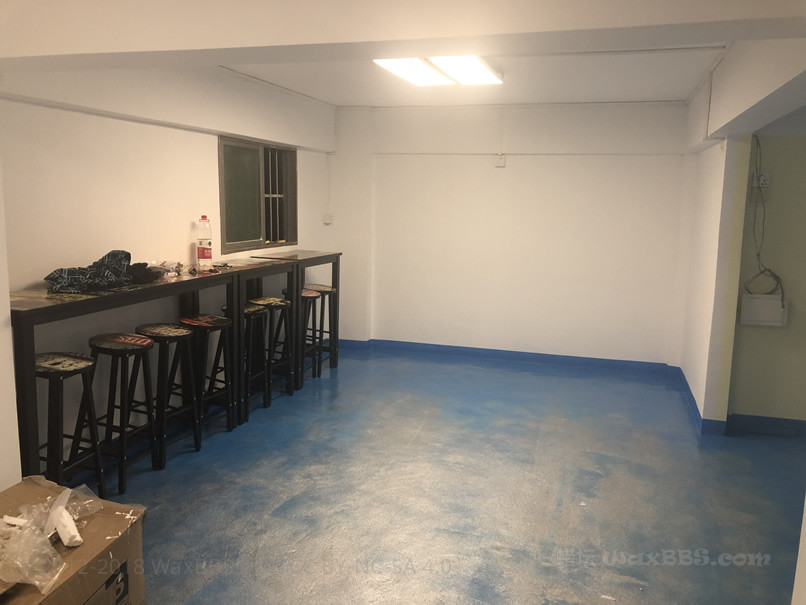

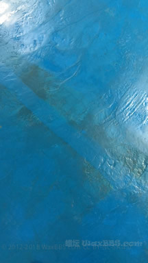

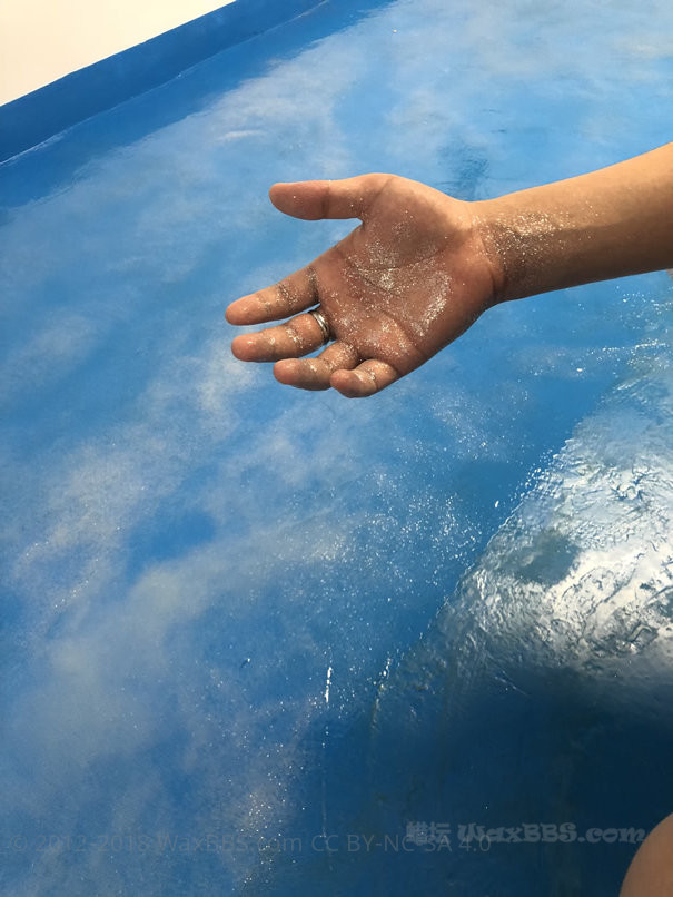

这个蓝色 一开始看还真的觉得辣眼睛
看久了竟然也习惯了不知道为什么 {:71:}

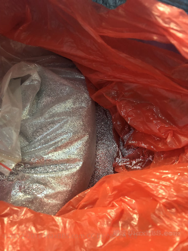

从深圳带回来的云母粉 就这么一袋好像都两三百块
结果 也是搞砸了 不过也没事弄着玩玩而已
以前在自己家用的补纹灯 也一起带过来了
这个云母粉的最佳施工其实应该是
在色漆层80%干的情况下 均匀的撒上 再等漆干透就会完全贴合在色漆的表面上
而不是现在这样 直接沉了下去
最后干透了再上清漆
效果会很好
必须要有 特制的钉鞋才方便施工
从汽车漆面得到的启发 小城市的装修师傅也没有经验

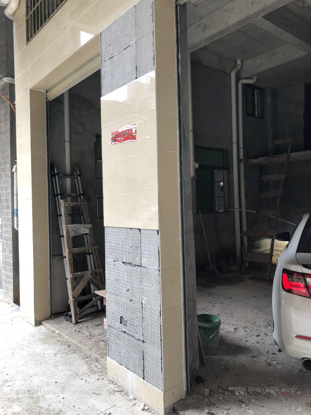

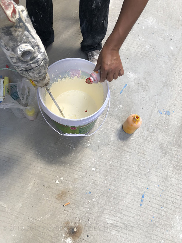

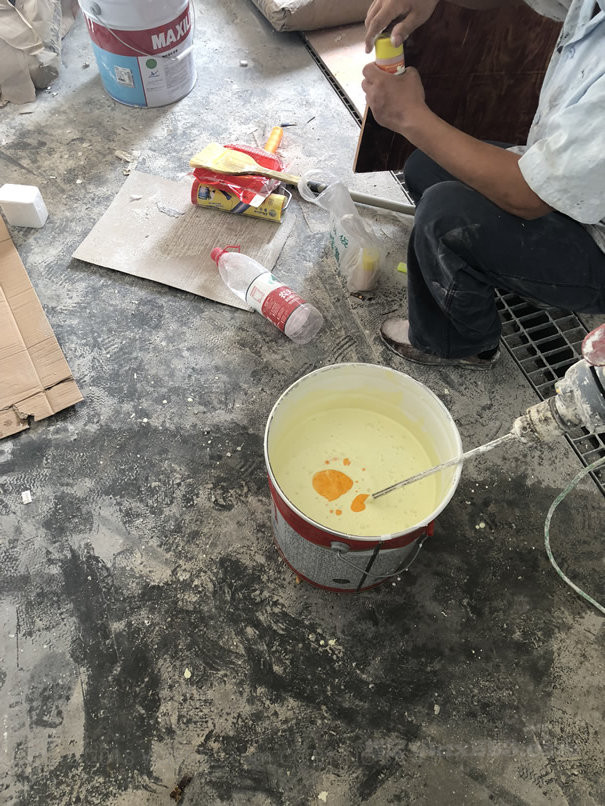

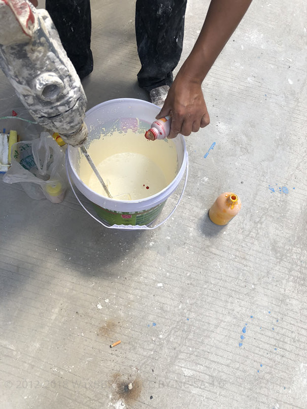

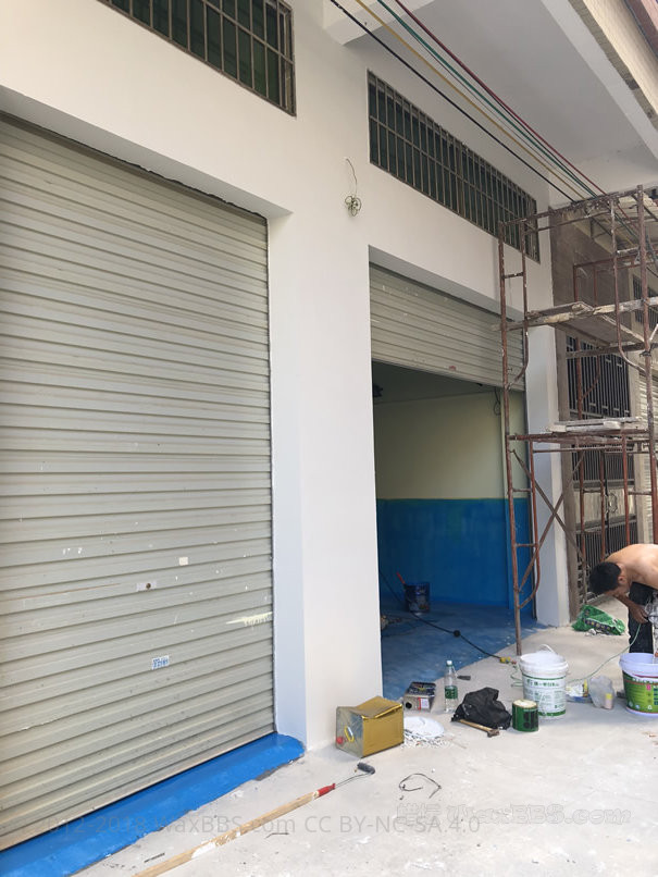

门口外墙瓷砖全部打掉 简单刷漆就好
颜色自己调
IMG_6167.jpg IMG_6168.jpg IMG_6169.jpg IMG_6179.jpg IMG_6194.jpg IMG_6195.jpg IMG_6200.jpg IMG_6201.jpg
今时今日回过头来看 还是有点辣眼睛{:47:}

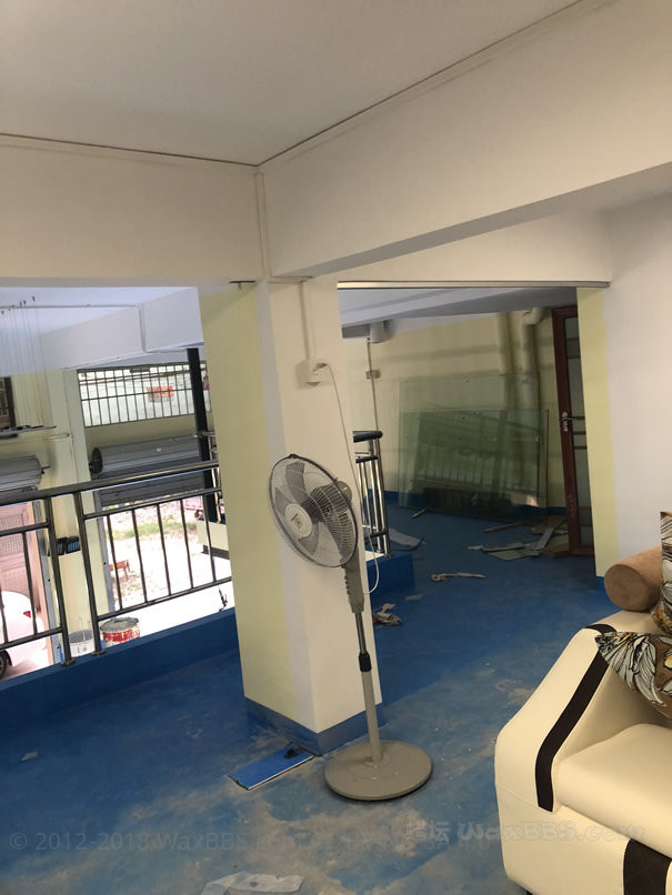

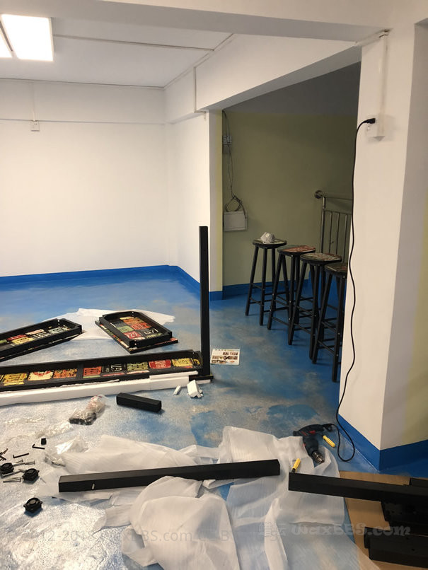

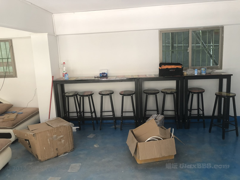

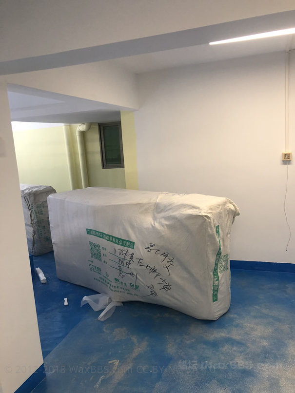

5.30

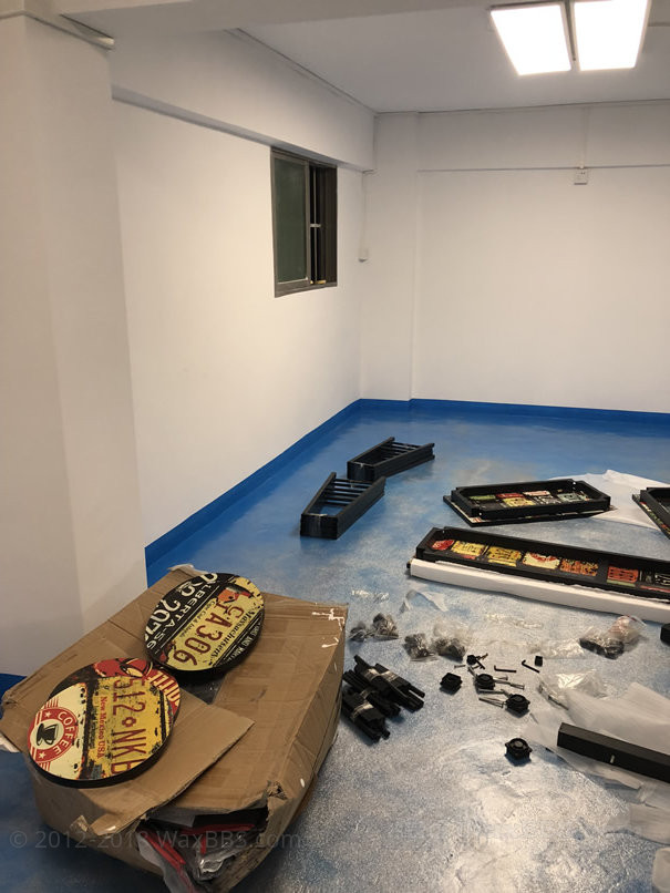

地坪漆也算干透了 开始软装
实话说 第一次摸车狐的DA机

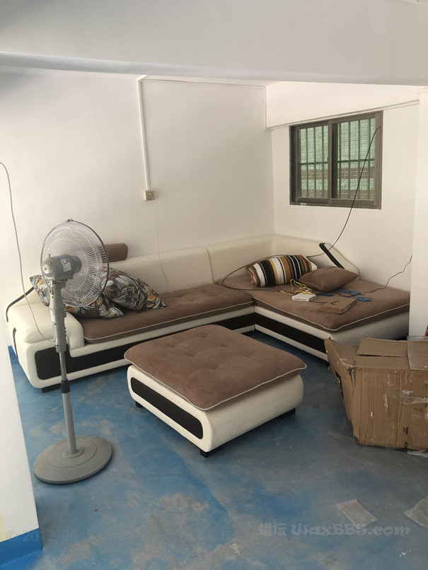

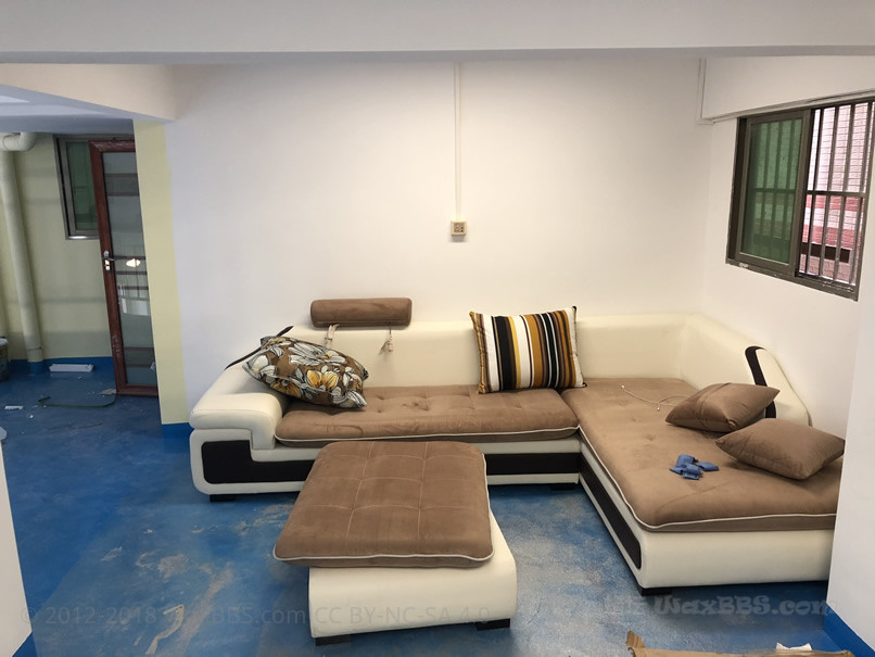

第二天沙发也到了

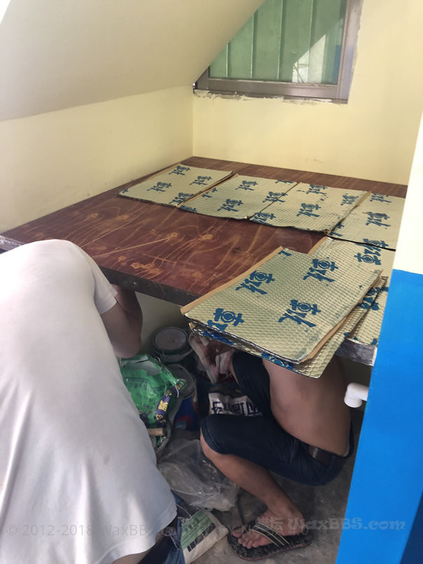

工位里空气压缩机 买了点隔音板贴一下 反正也不贵
现在来看 这笔钱也是白花了
压缩机需要用到的时候也停多的 工作起来站在旁边都感觉到它的温度
我到现在为止也还没有给它装上最外面的挡板 怕散热不好

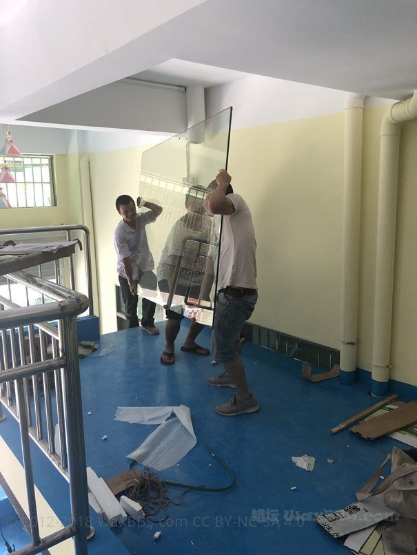

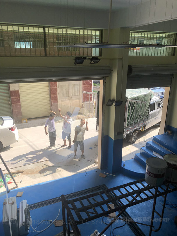

钢化玻璃也做好了 安装
IMG_6281.jpg IMG_6284.jpg IMG_6285.jpg IMG_6286.jpg IMG_6288.jpg IMG_6292.jpg

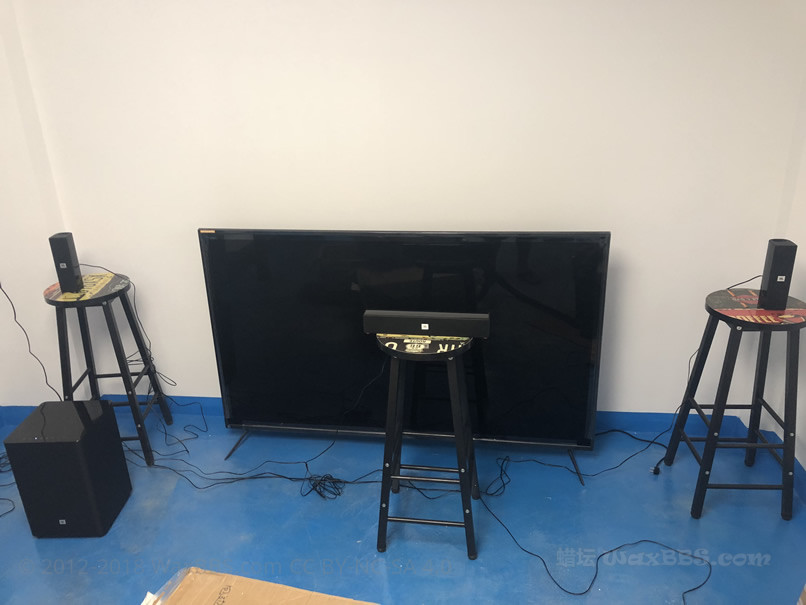

我记得那时候是刚好世界杯期间 这个电视爽
暴风的 东哥家买

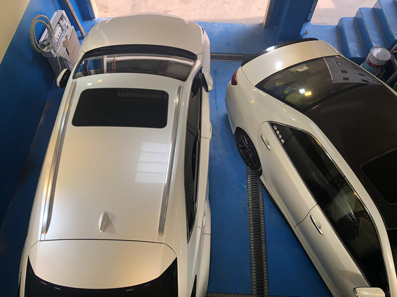

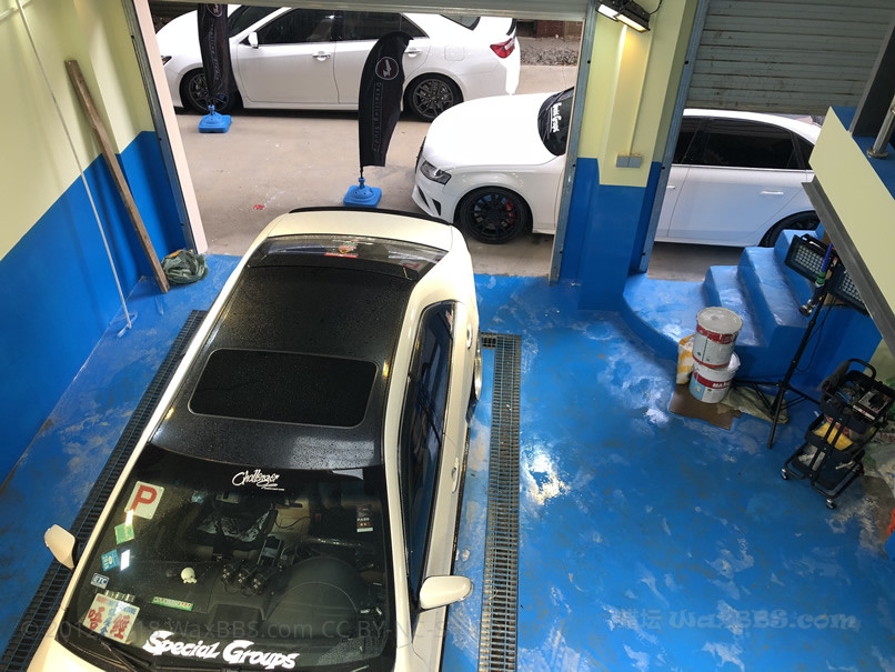

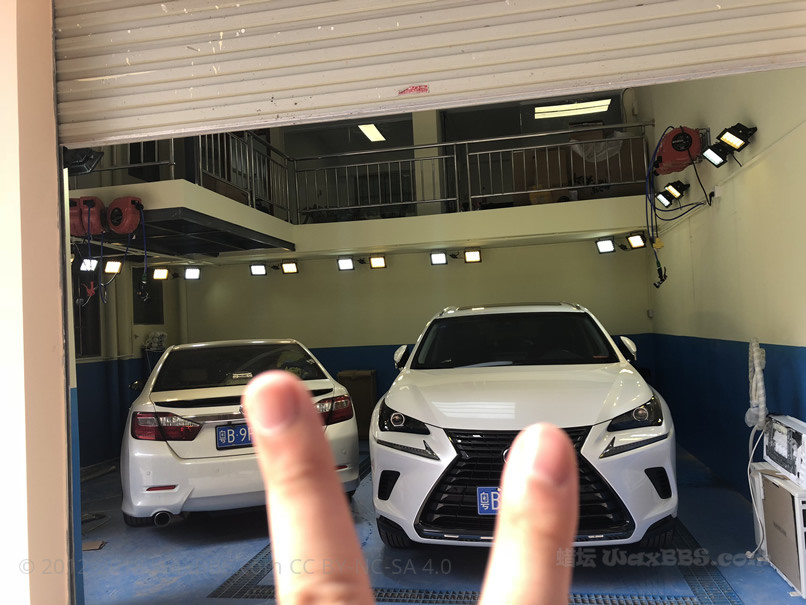

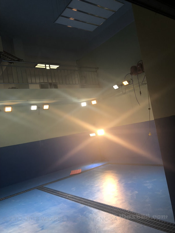

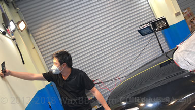

6月4日 斜放最骚 其实我是不得不斜着停{:35:}

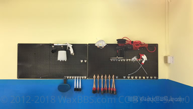

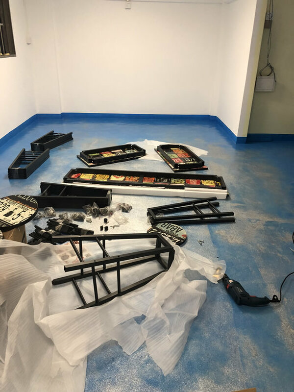

以自己的车为模型 逐个调整补纹灯的角度
自己安装摆放各种辅助工具

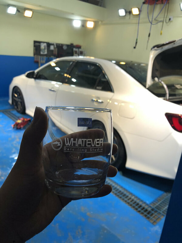

6月8日
严格来说 开业第一台车 给了在珠海赶过来的朋友
订做的杯子也到了
喝最烈的酒 听最嗨的电音 撸最亮的镜面

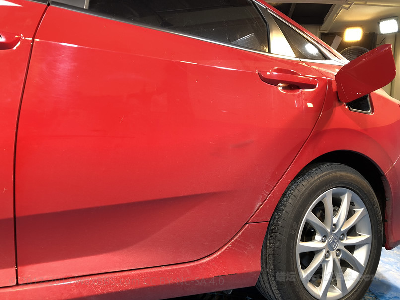

结束了五年的DIY之路 在今年终于拥有自己的车库
再此之前 我从来没有碰过抛光机
这台思域 就是拿着DA干出来的
也有专门从东莞跑过来的朋友 卖个骚 嘿嘿
