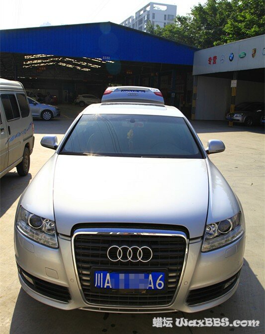

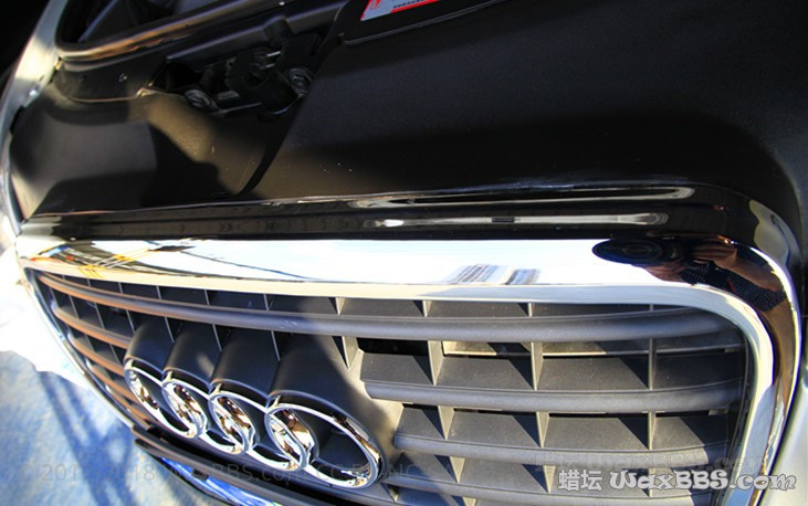

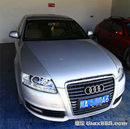

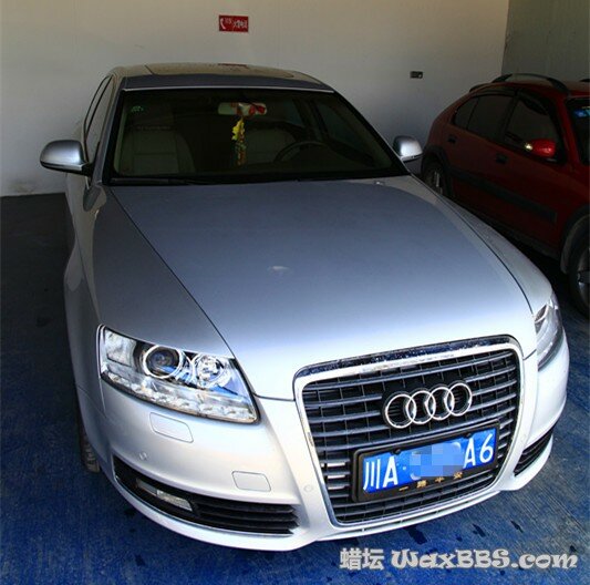

8点30分的太阳已经大到不行了。
未清洗前的照片

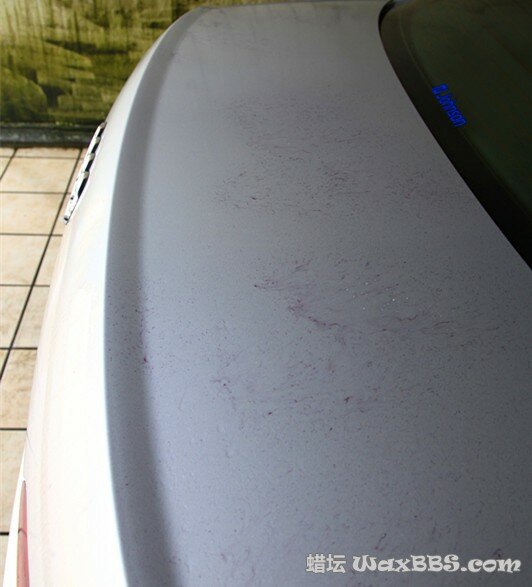

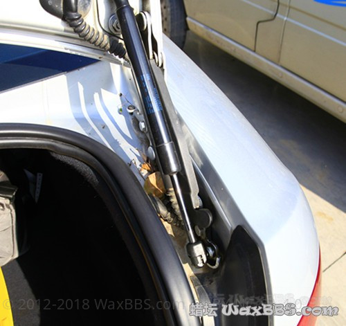

后备箱

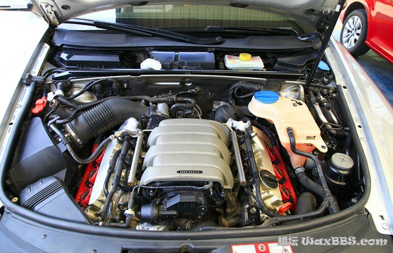

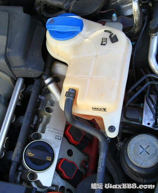

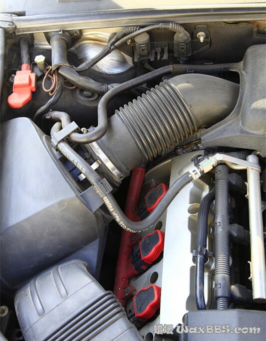

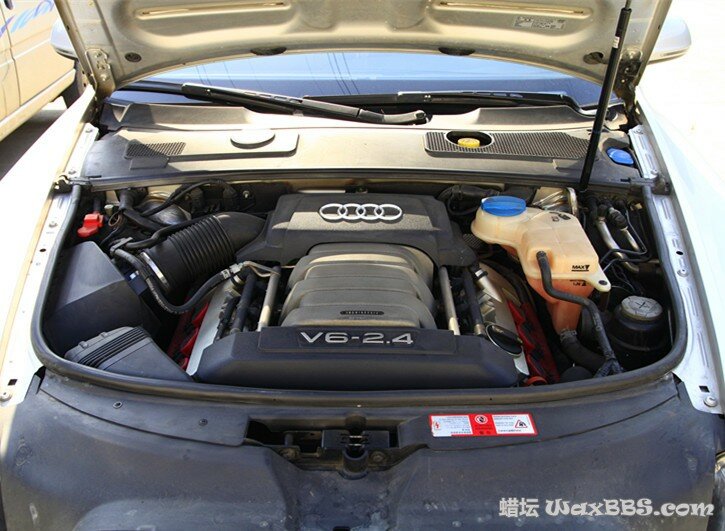

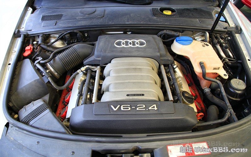

发动机居然还是比较干净的。开了5年了。
仔细看就不怎么样了。

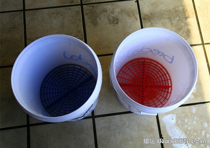

用的美光的,泡沫很丰富。
2桶洗车完毕,搞紧去抢个车位,有大棚,不怕太阳。

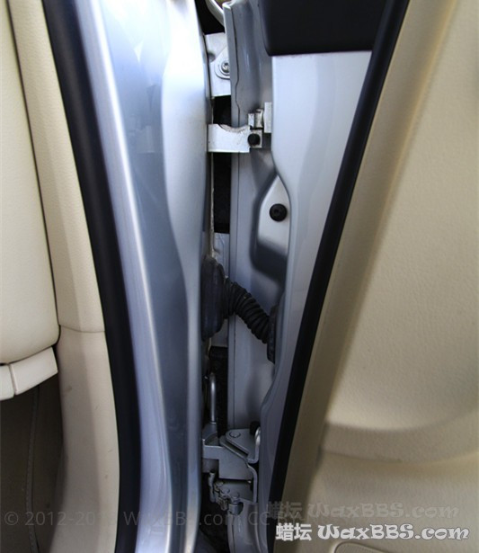

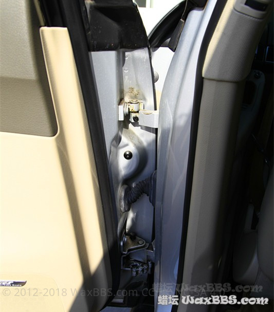

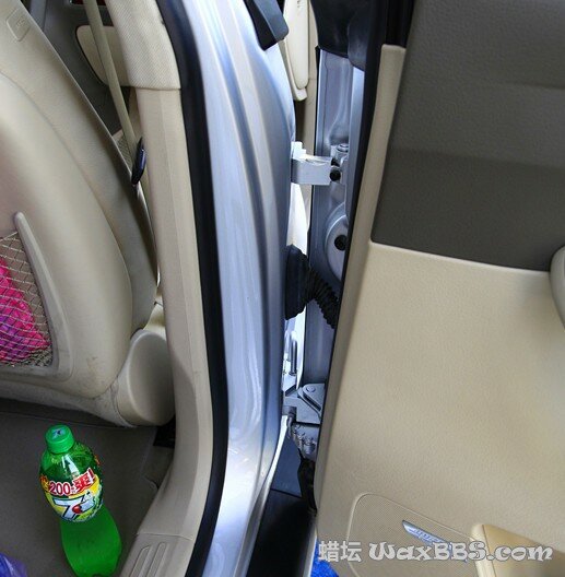

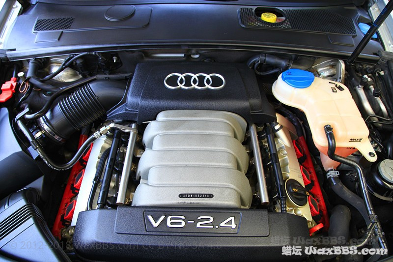

这是细节清洗后

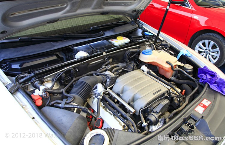

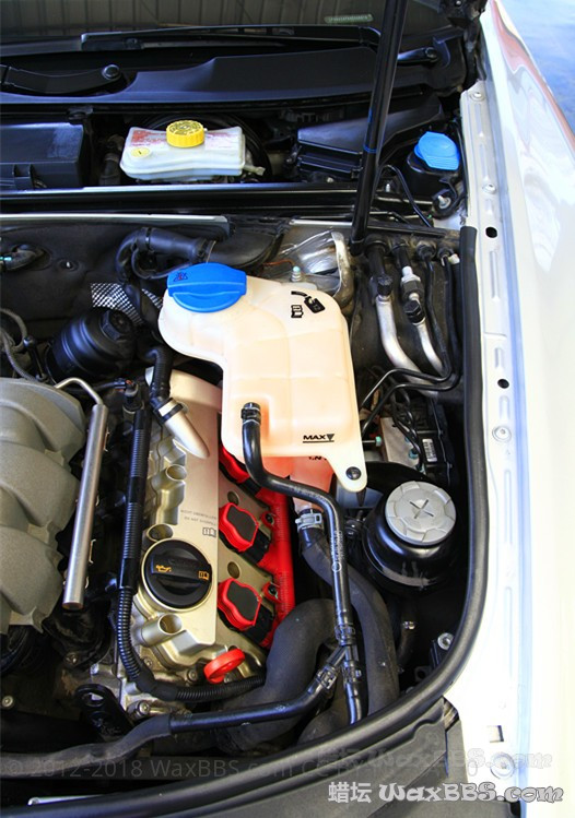

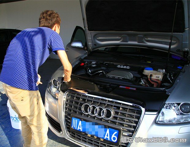

检查发动机仓,看看有什么线路需要封起来
开始动工吧

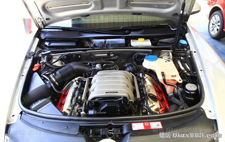

清洗完毕+上保护液
虽然很多细节没有做到位,不过小弟很是满意了。

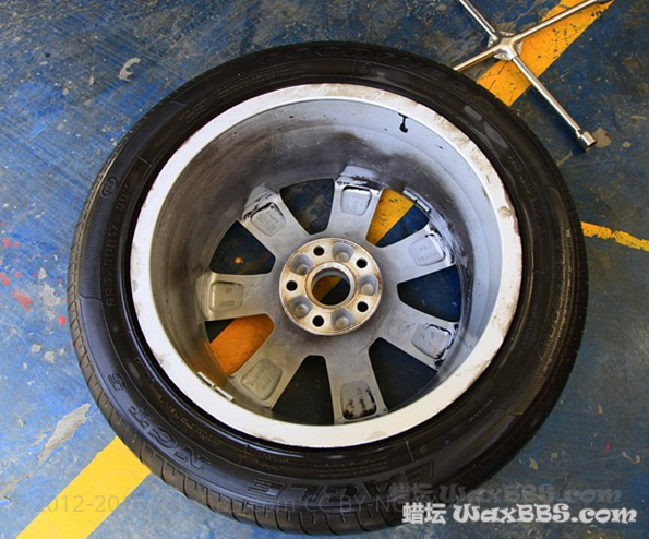

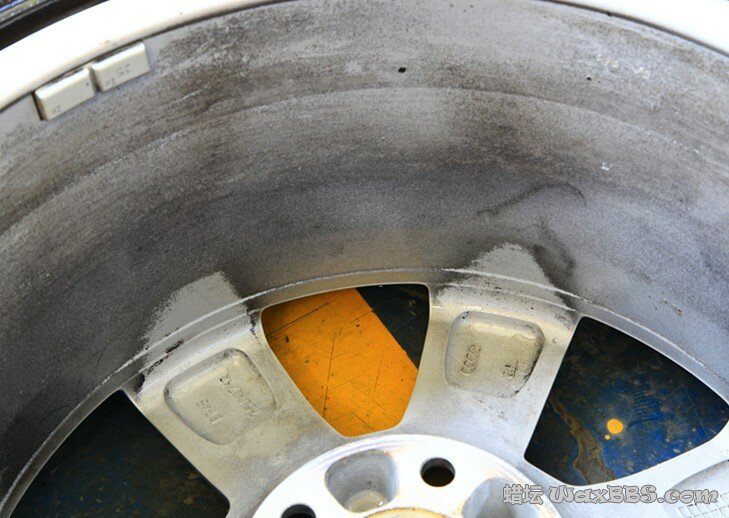

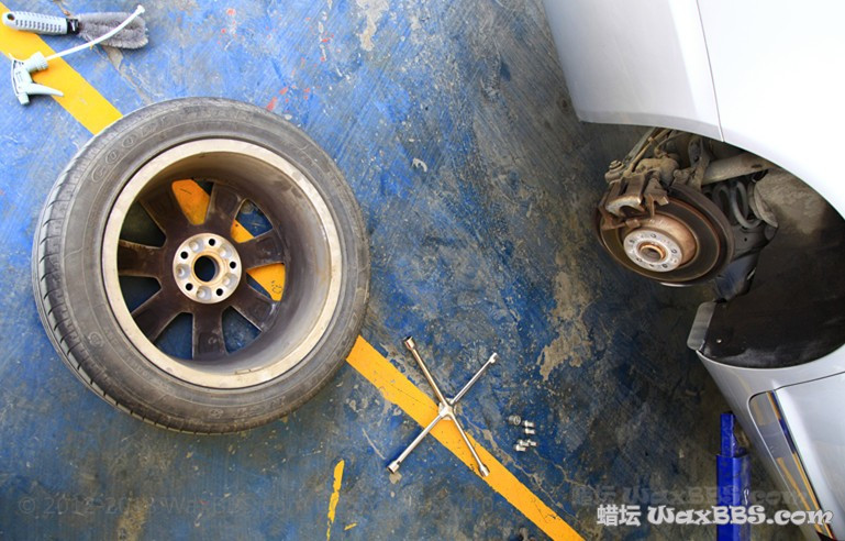

紧接着取下轮毂
D140+卡普铁粉
已经努力很久了,只能清洗到这样了,求大神告诉我,现在的情况如何清洗。我手都刷断了。
去柏油的我没照,然后是全车铁粉,我使用的卡普1000ML的,全车+轮毂下来,5分之1没有了,心疼啊!

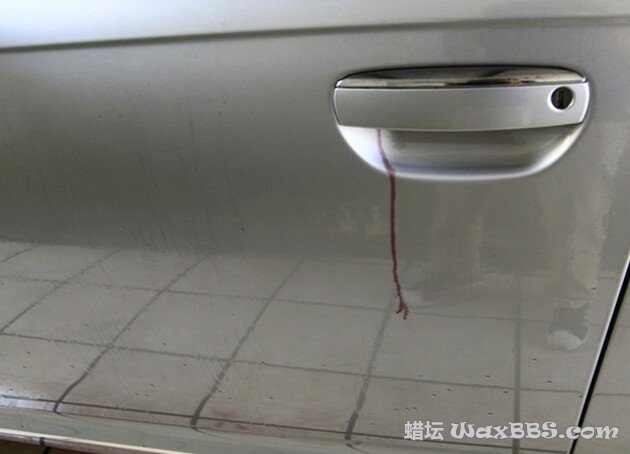

各种铁粉出来了。
清洗完毕,速度找车位。准备跑粘土!
跑粘土什么的,最讨厌了。手已断。

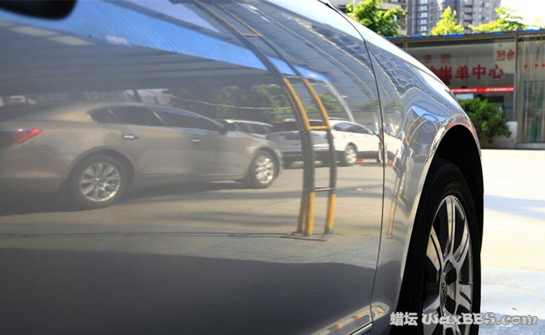

不过车身确实干净了很多。

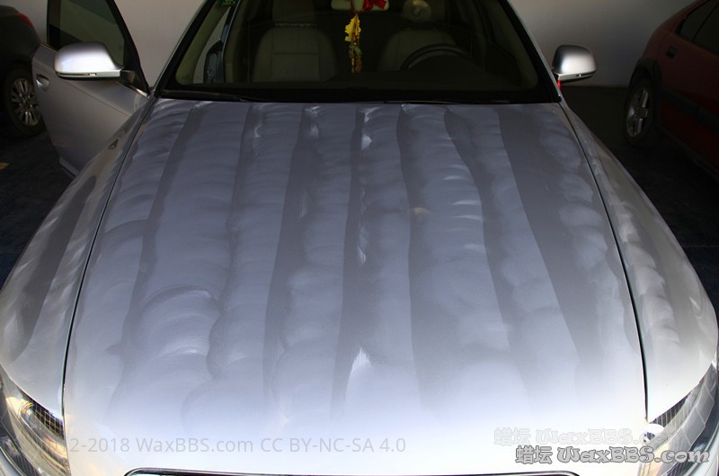

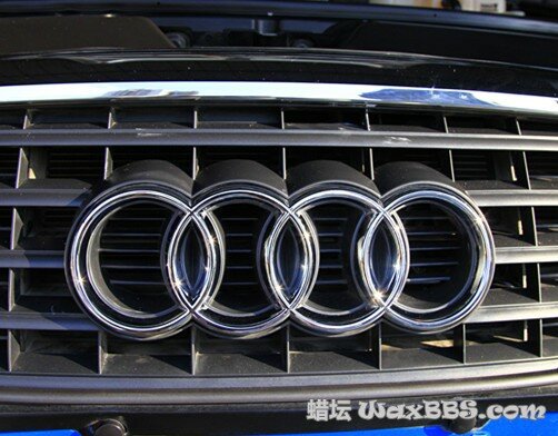

今天的重点,上封体,我是第1次,用的是穷小子EX-P。这个好上,也好下。
跟着各位大神学的,摸摸能不能下蜡。然后全车下蜡+勾画引水线。
接着用万能金属抛光,把装饰条,挨着搽亮,没用使用任何PS,很亮!

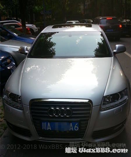

最后2张是手机照的,相机拿不动了。
这个是全车图,轮胎我也上的卡普保护液。

PS:求问我轮毂为什么最后还是清洗不干净?{:51:}

长期不清理的结果,感觉都是铁粉。下次先D140,如果不行就考虑浓度高点,再不行就原液吧,在上卡普铁粉去除,最后用洗车液再洗一次,应该就差不多了。
