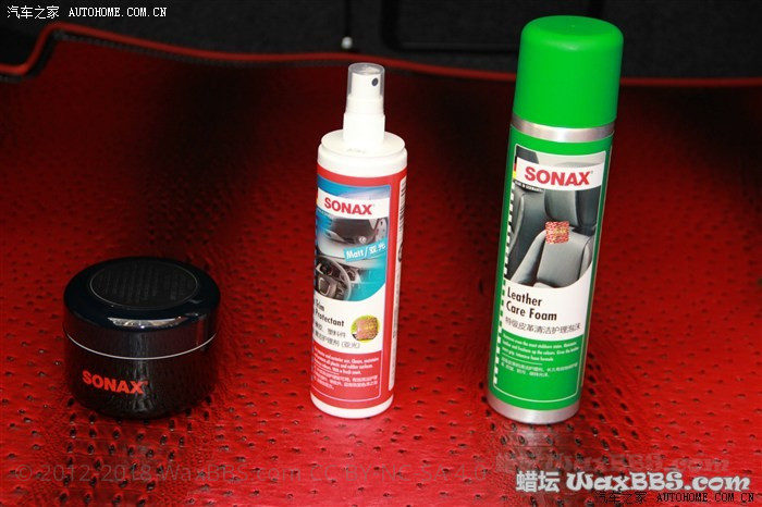

黑色的车漆以前用的索纳克斯的蜡,现在阳光一照有点细纹自己想DIY下,看了下别人的帖子是不是黑色漆用下面的几款产品比较好。 穷小子黑洞—DGPS3.0—ex-p—915(476S还是我现在用的就行) 还有洗车的时候用什么去铁粉柏油好卡普的吗,每次上黑洞之前都要用脱脂剂吗 脱脂剂哪个牌子好啊。 内饰我用的也是索纳克斯的,塑料护理的哪个不错真皮护理真的不行。用855还是Poorboys World Leather Stuff 皮革养护剂好,主要注重保养先855在穷小子那个可以吗。
