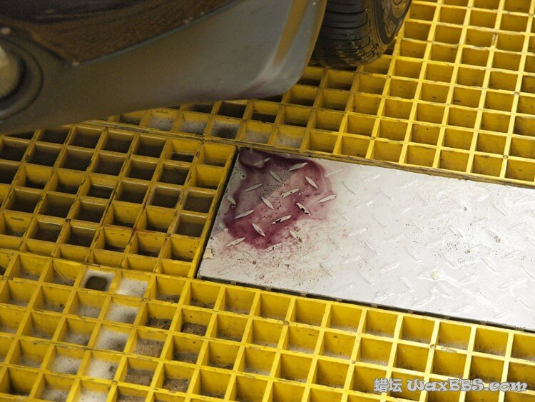

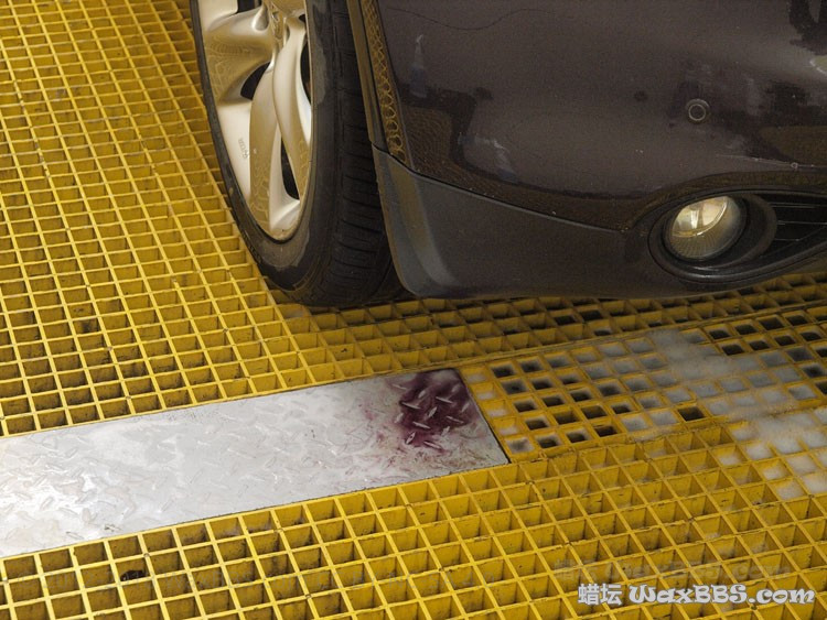

吉 吉吉 洗车水桶 2014-05-10 0 5 0 2014-06-22 #24 82难 发表于 2014-6-22 23:14 正解。就是那个东西。 点击展开... 去铁粉香波,这个用完后,就不用铁粉驱除剂了吧?
82难 Auto Detailer 2013-09-06 31 11 0 43 我的身份 汽美店家 2014-06-22 #25 吉吉 发表于 2014-6-22 23:28 去铁粉香波,这个用完后,就不用铁粉驱除剂了吧? 点击展开... 理论上是这样的。但我们又去了一次。车子太老了,有很多铁质。

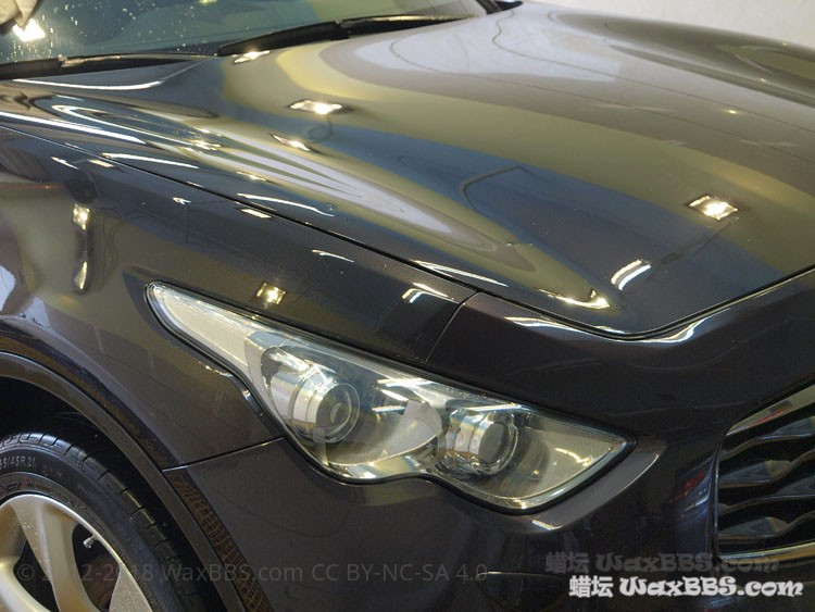

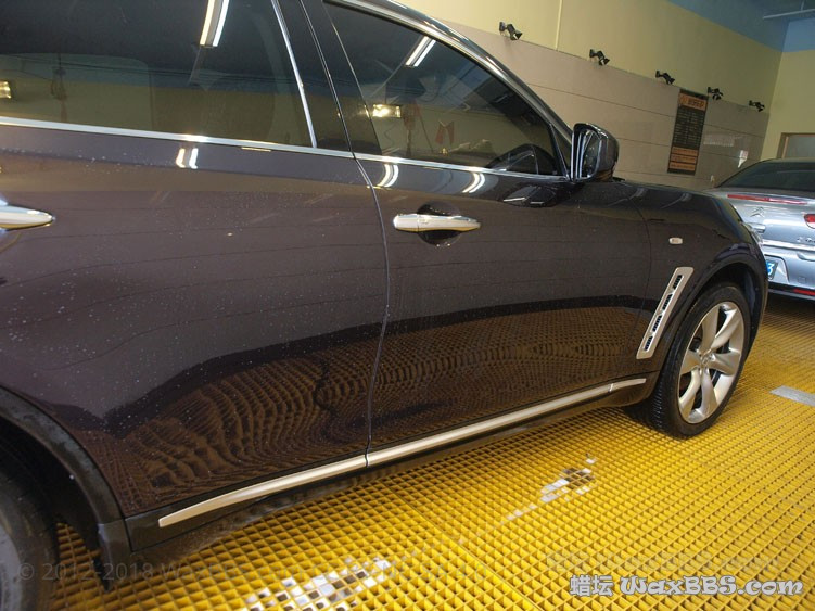

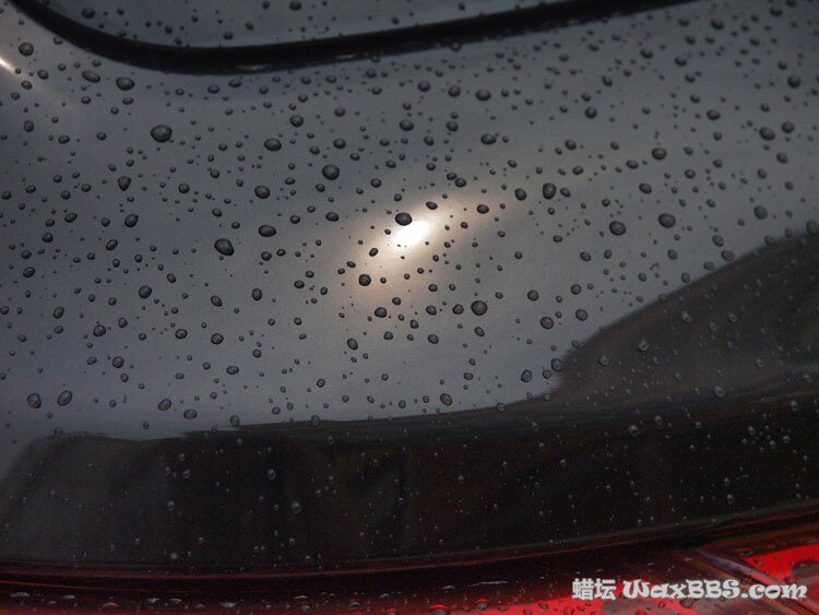

我是明仔 Auto Detailer 管理成员 2012-03-28 47 425 1,005 38 2014-06-23 #28 差点错过这精彩的帖子了。为什么塑料部件不上呢?还是说dls只适合油漆? 还想问问的是:上了几层?每层的固化时间是?
82难 Auto Detailer 2013-09-06 31 11 0 43 我的身份 汽美店家 2014-06-23 #30 我是明仔 发表于 2014-6-23 01:14 差点错过这精彩的帖子了。为什么塑料部件不上呢?还是说dls只适合油漆? 还想问问的是:上了几层?每层的 ... 点击展开... 三层,DLS固化非常快,每层固化15分钟,再做第二层,只做了漆面。 非常容易出现蜡影,如果有蜡影,只能抛掉重做。所以说施工难度有些大。对灯光要求比较高。
