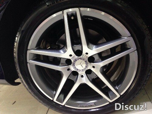

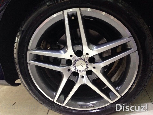

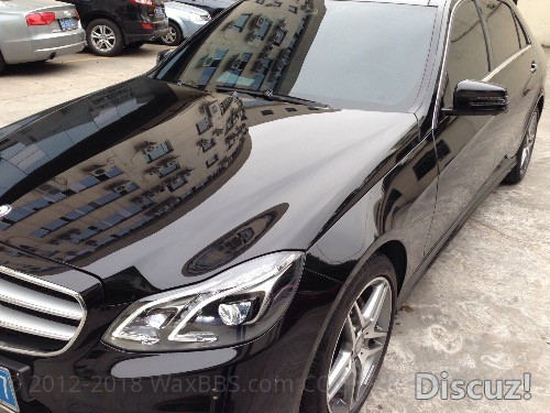

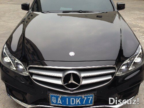

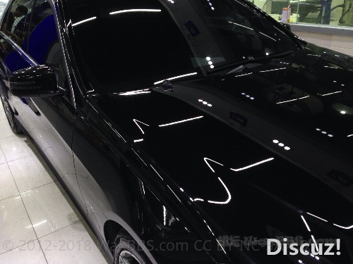

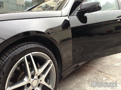

第一次发施工照出来,望大家多多指教!
Meicar 洗车水桶 2014-10-18 2 0 0 31 我的身份 汽美店家 2014-11-06 #1 第一次发施工照出来,望大家多多指教! 附件 image.jpg 56.5 KB · 浏览: 503 image.jpg 71.8 KB · 浏览: 484 image.jpg 62.2 KB · 浏览: 477 image.jpg 58.9 KB · 浏览: 478 image.jpg 46.7 KB · 浏览: 482
Meicar 洗车水桶 2014-10-18 2 0 0 31 我的身份 汽美店家 2014-11-06 #4 永恒的心 发表于 2014-11-6 21:43 亮瞎我的眼~~~楼主把撸车过程也描述下 点击展开... 抛光全过程用的纯水性抛光剂,首先研磨剂慢转速去除局部较深划痕,清洁后全车中抛,接下来……大神们都清楚了,说实话奔驰车漆硬度确实比较高,在中抛这一步骤如果力度把握不好,做出来的炫纹在还原的时候是很难做掉的,油性还原剂用了也白费,因为后面做镀晶前一旦脱脂之前所做的一切都是无用功了………
