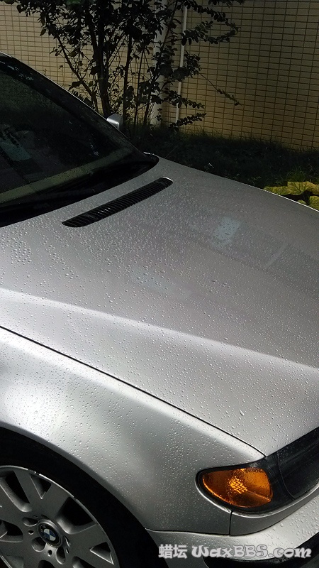

之前引擎盖重新喷漆了,橘皮比较严重,水砂毫无经验,所以不敢贸然行动只是还是用上次的G17216,依然还是用手研磨了一次,然后再上A1216清洁蜡,有点重复研磨了吧?
之前出去洗车造成的一些太阳纹已经消除了,因为是重新喷的漆,去铁粉,柏油,走泥这些都没有做。
不过A1216的持久性总觉得不太高,一般是一个多星期后,滑溜溜的感觉就消失了。
前两天上某宝的油库购了一罐柯林476 ,还没送到,好期待!
另外想问下,A1216,有堆叠效果的吗?会不会因为有研磨成分,所以无法堆叠呢?
{:58:}下面的图是第一次打之后下雨,拨水效果还是不够诱人呢。上面这图是隔天又上了一次A1216。。{:57:}

你应该先上清洁蜡,把漆面清洁干净,然后再上17216,17216带有研磨小颗粒,属于细研磨,这个产品适合用机器操作,手工操作真的不咋地,深有感触!
我极少用这类蜡。店家的眼里,蜡只有一种,不含研磨剂的纯保护蜡。研磨清洁都靠纯的研磨剂,同样不含蜡~
二合一的产品比较鸡肋。
不过DIY要求不高的,适合!
