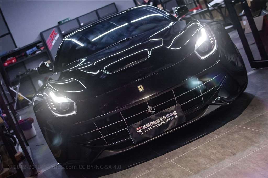

今天迎来了这辆充满战斗气息的法拉利F12
该车是车主新购入的二手车,车内外的状况不是那么的乐观。
接下来我们要对其进行全套的养护,让它重生!

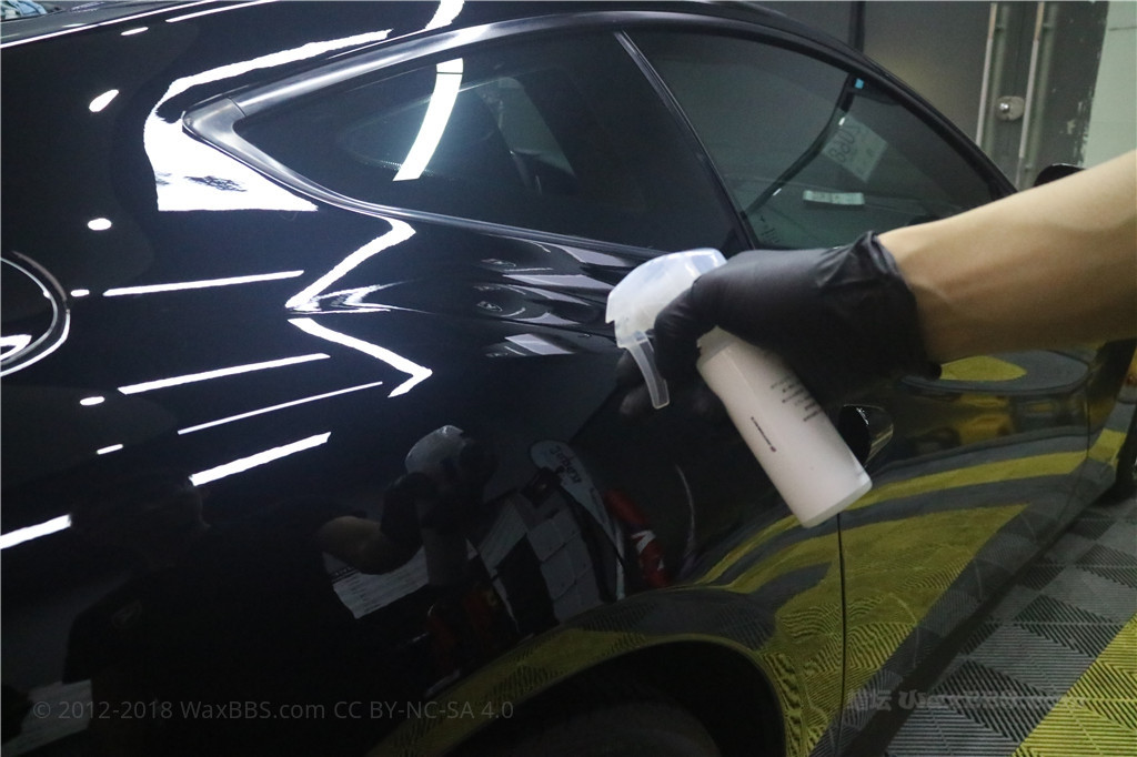

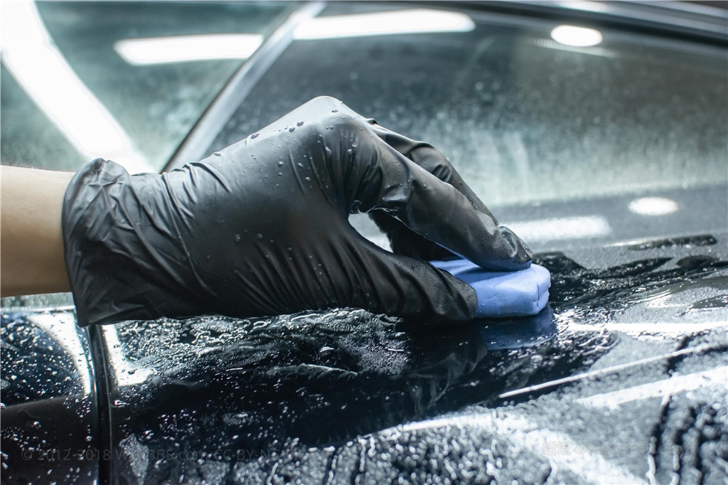

在两桶水洗车之后,进行漆面的深度清洁,用autofinesse的清洗剂除去柏油,铁粉之后,在用黏土跑遍全车的每一个角落,进行漆面的深度清洁。

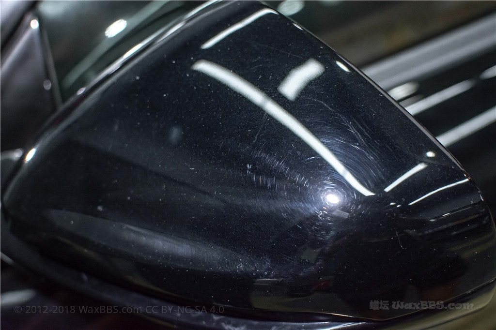

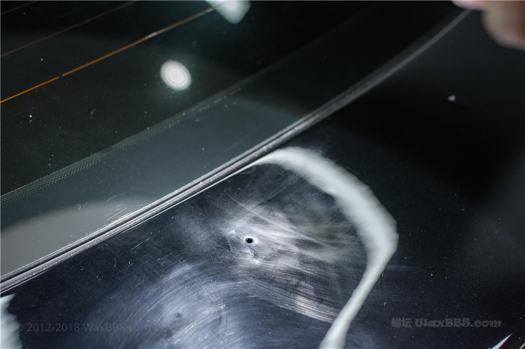

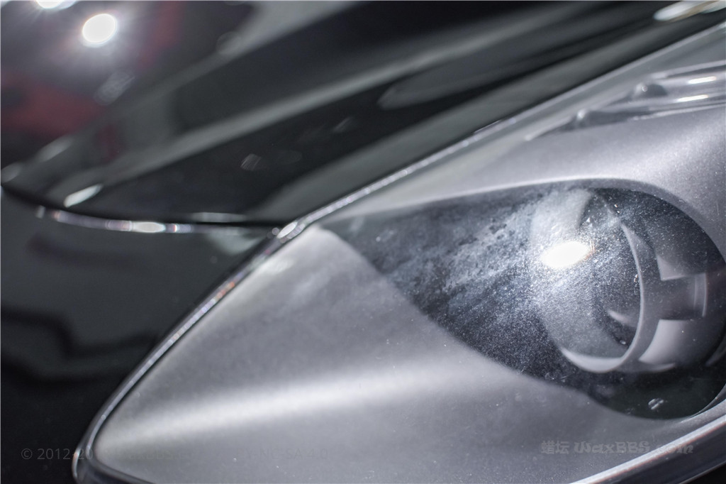

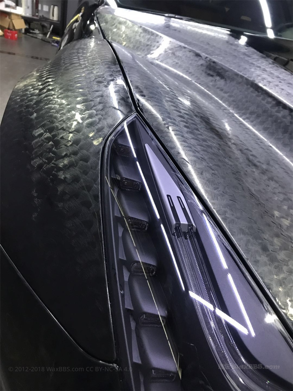

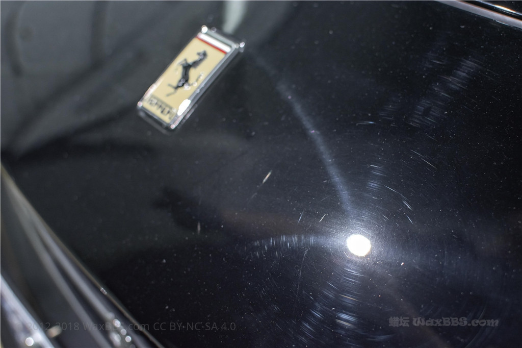

整车漆面清洁完毕后,我们开始观察漆面状况,全车很多划痕和全车密布的太阳纹。而且全车已经不是原漆,是由红改黑,并且部分能看到红漆已经透了出来,进一步的增加了施工难度。
但是我们明知山有虎,偏向虎山行!
因为近期施工车辆过多,无法详细记录每个一步骤,请见谅~

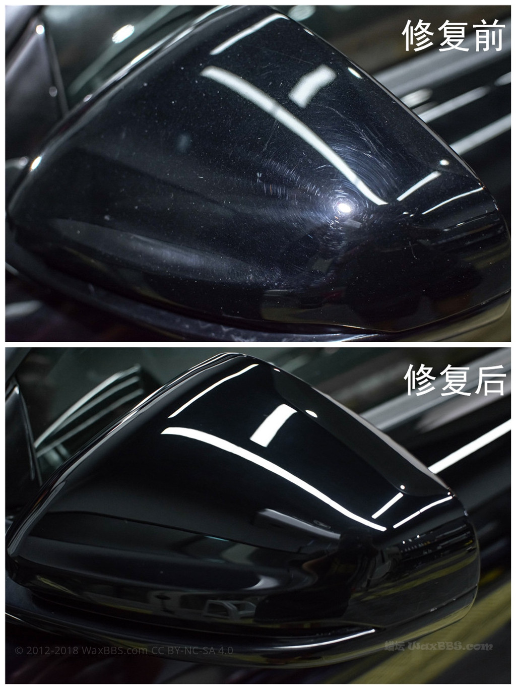

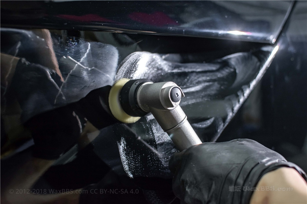

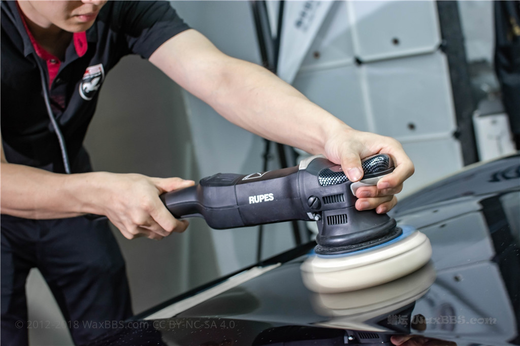

水砂和RO粗抛处理了深划痕,现在通过DA中抛来进一步处理漆面,全面解决砂纸痕和划痕。

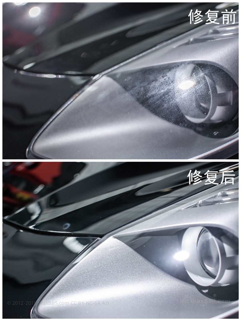

知道你们已经等不及要看到F12漆面修复完成后的样子了,现在是漆面还原之后的对比图

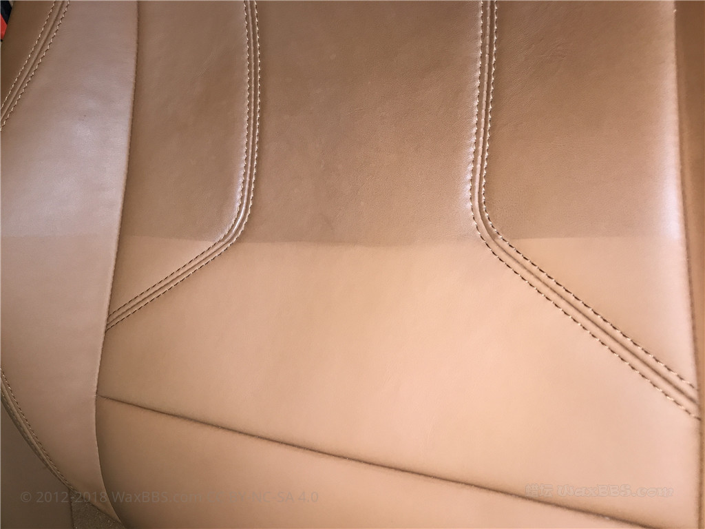

接下来内饰部分我们同样进行了深度清洁和养护

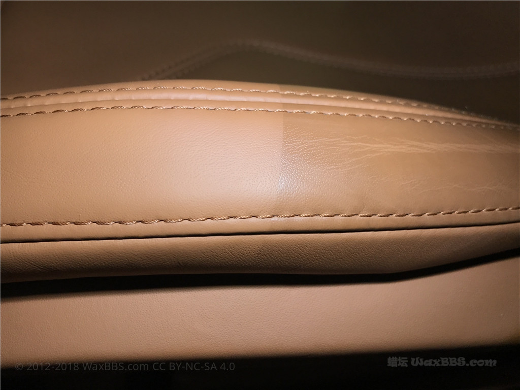

施工了一半拍下的对比图,这样更直观。这个内饰已经被盘的包了浆,看着他一点一点被恢复原貌,也是很爽的一件事情。
深度清洁过后,内饰恢复原车质感。同时用养护剂进行养护,减缓老化的同时更防脏污。

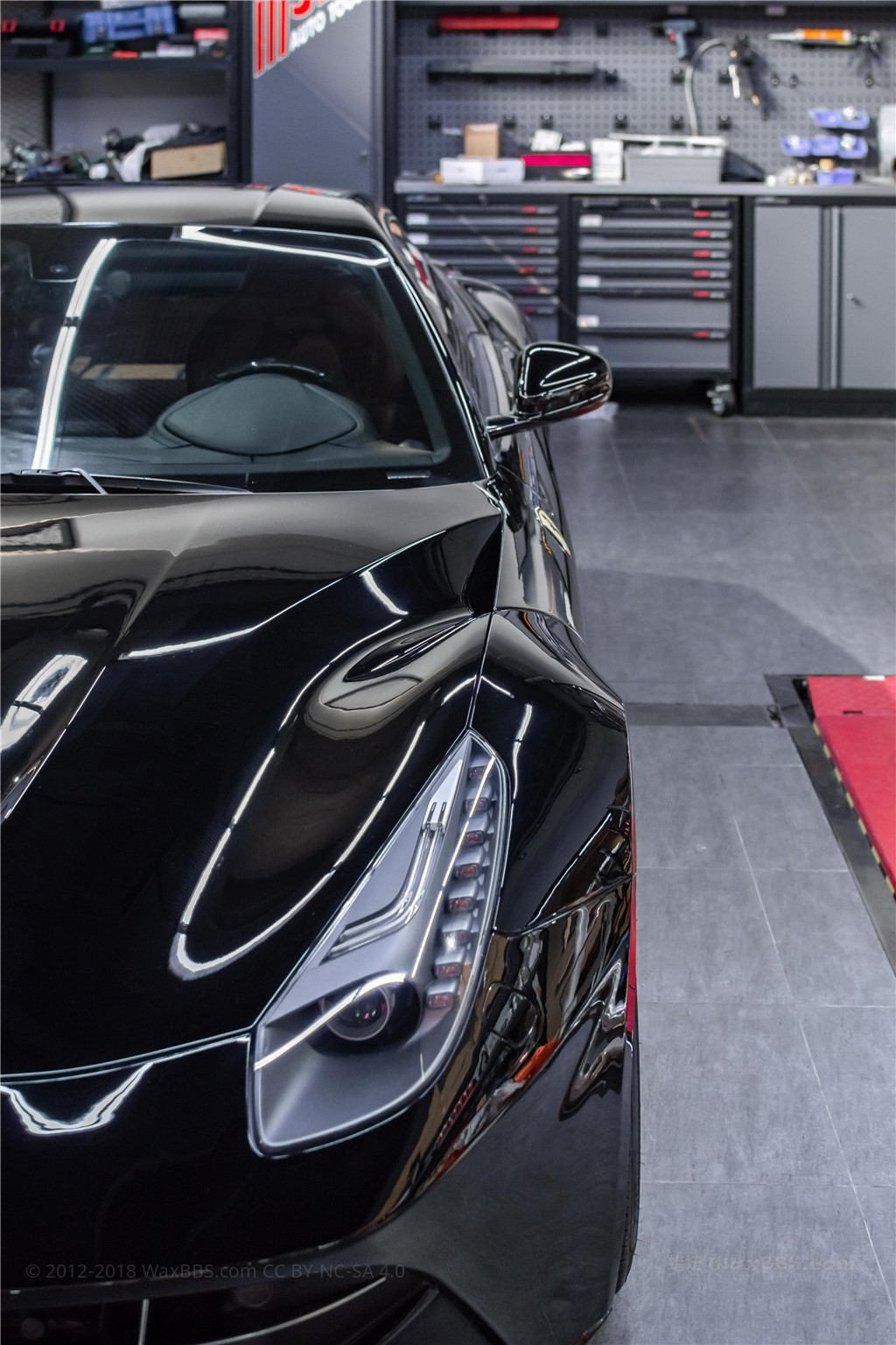

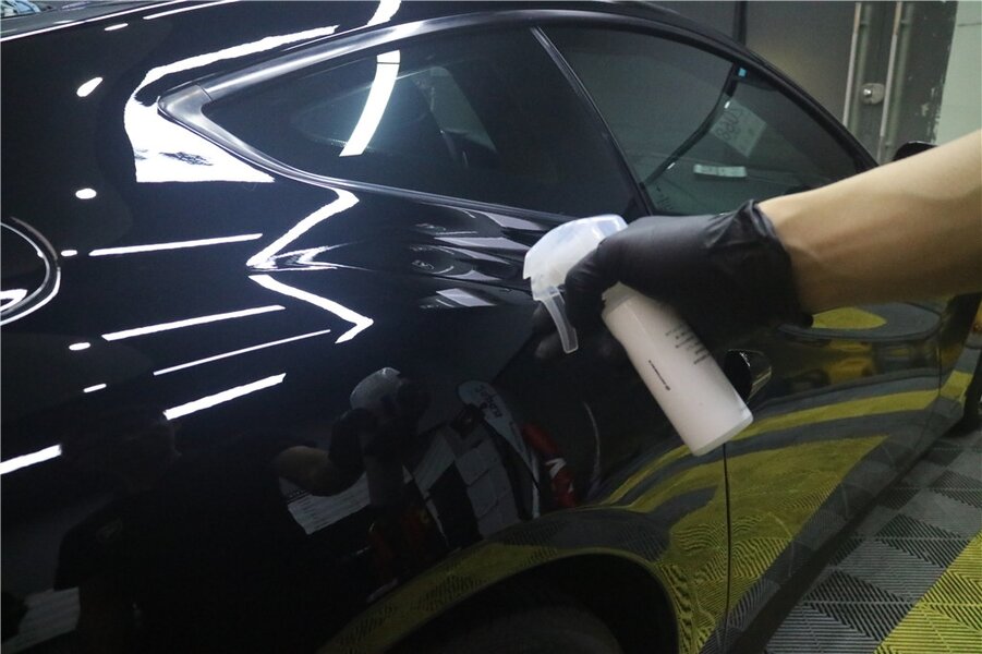

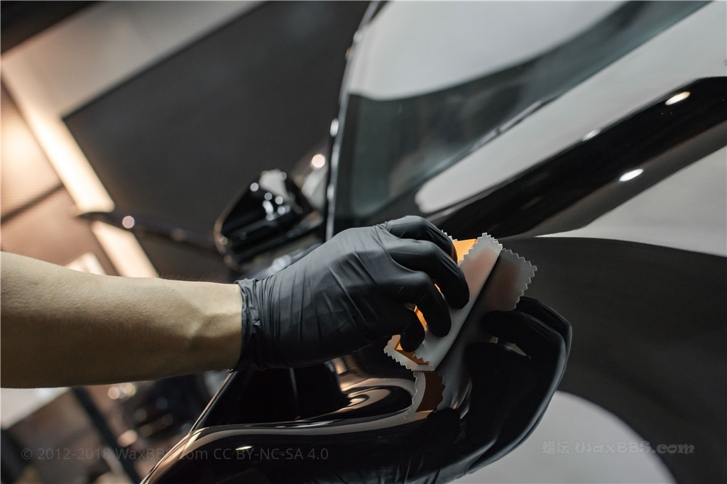

使用进口CARPRO药剂进行施工。
车主为了追求完美,在做完玻璃镀膜之后,又堆叠了SWISSVAX手工打蜡,进一步提升了车身漆面亮度和拨水性。
