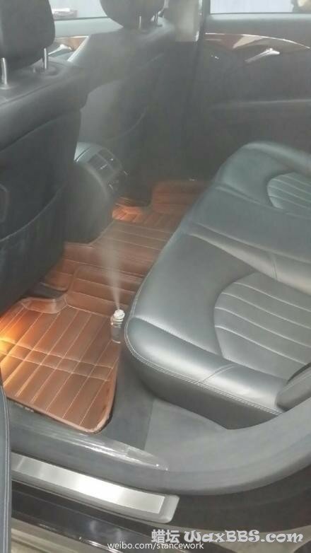

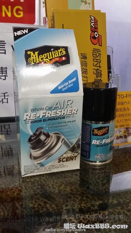

美光新出的车内空气净化喷雾,记得以前见过索耐克斯有类似的产品,本店也是第一次使用。施工流程大概是先将车辆点火,空调制冷打开,调到最大风量,打开内循环。然后将这个喷雾罐摇晃均匀放置在后座地板处,将喷雾罐打开之后,关上车门作用15分钟左右,将车门打开,散味10-15分钟,施工完毕。
经过观察未发现喷出的混合气体留在车内饰上的痕迹,味道很大,也可能因为本店位于地下通风不是很好,反正做完后车间里都弥漫着这种味道。刚开始做完打开车门时感觉有些刺鼻,放置一会会好一些。由于车辆未使用,第二天打开车门时依旧有比较大的味道,总之应该是能比较好的去除车内的异味,但是需要多多通风换气。

看上去不错哦,就是估计效果不能持续很久,话说我的车最近雨季不开窗,老觉得有点儿味不舒服。

有兴趣的可以联系我啊,这产品我有。效果好不好,自己试试就知道了。德国产的。
