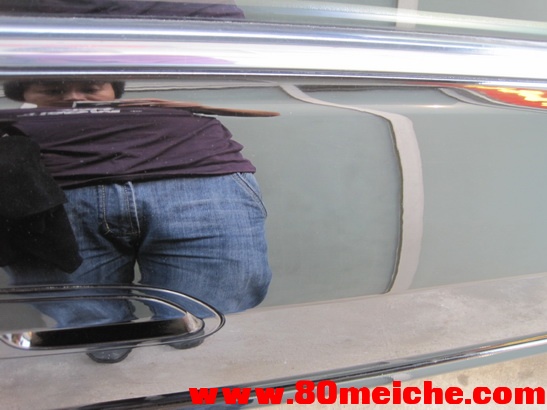

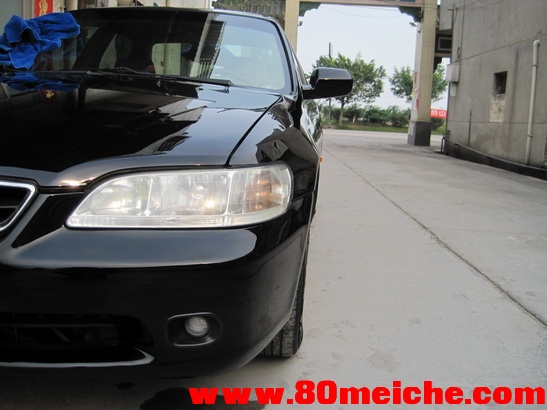

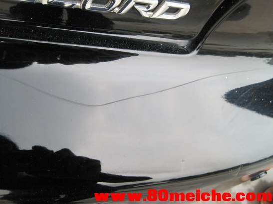

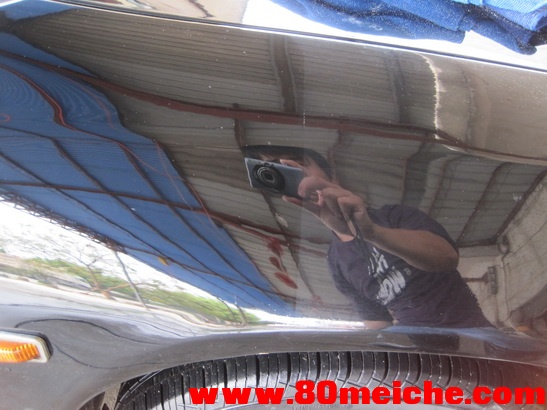

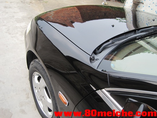

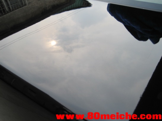

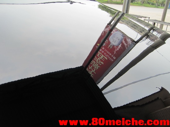

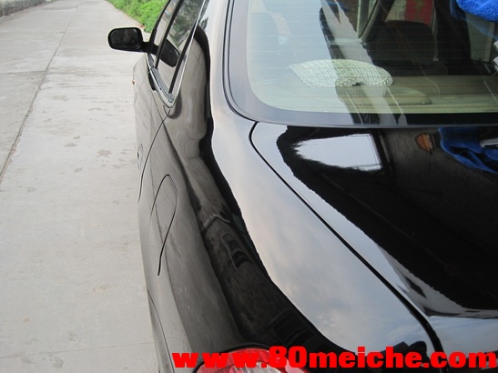

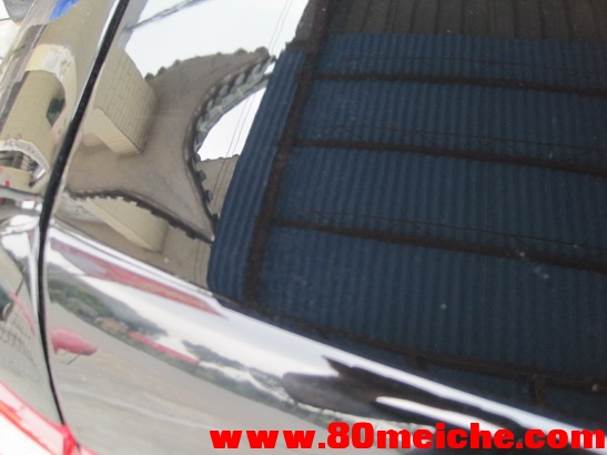

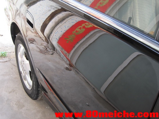

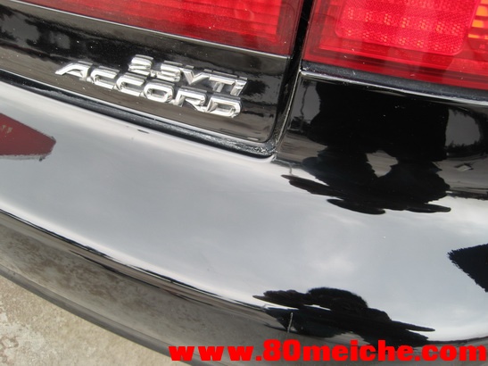

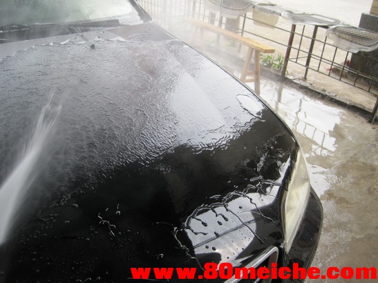

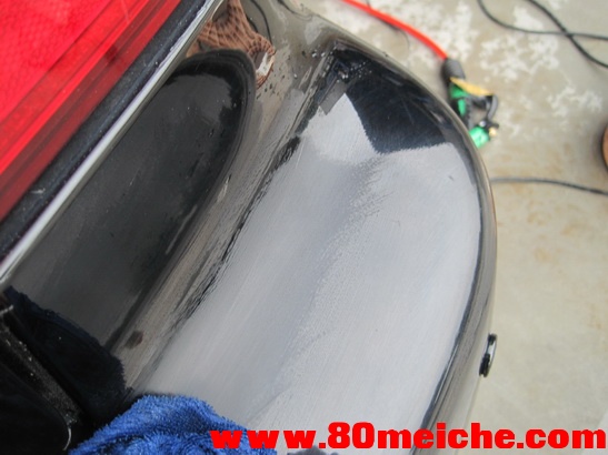

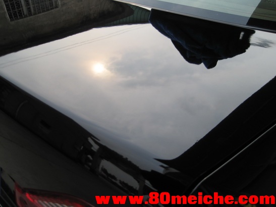

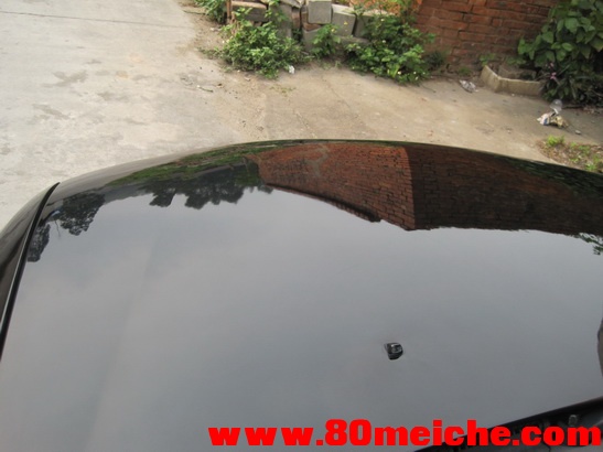

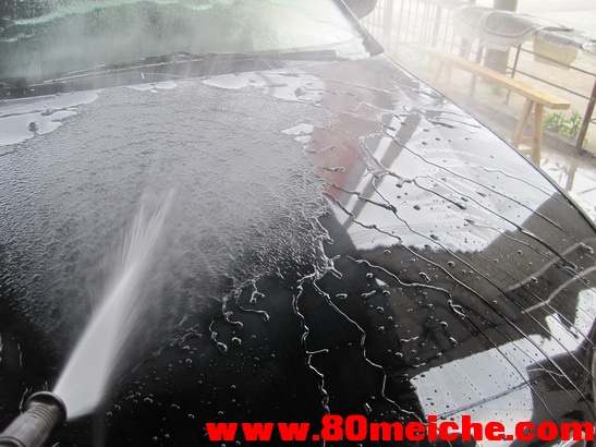

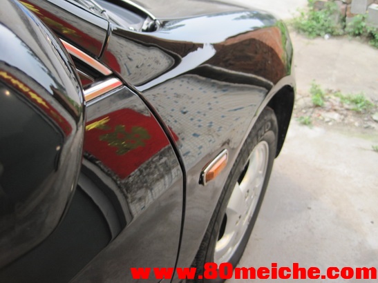

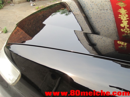

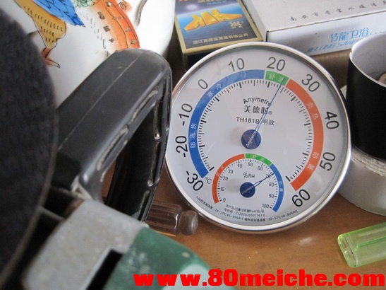

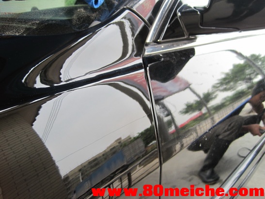

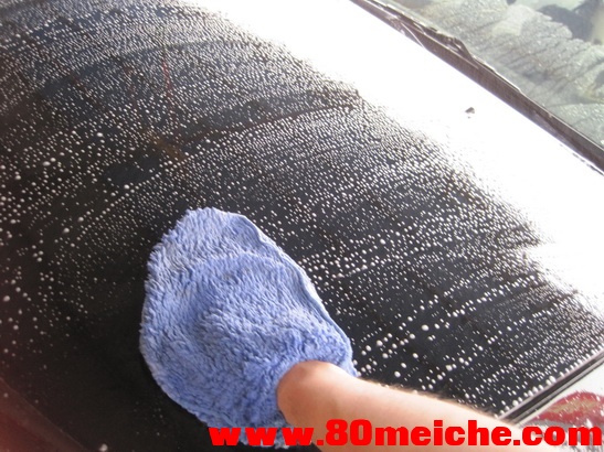

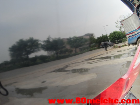

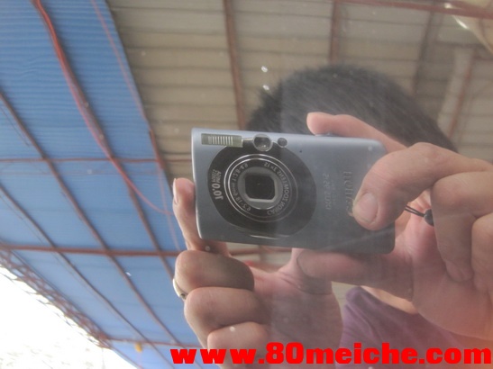

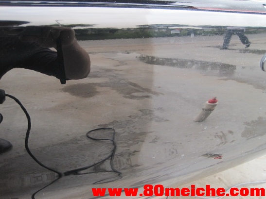

我是明仔 Auto Detailer 管理成员 2012-03-28 47 425 1,005 37 2012-04-02 #2 本帖最后由 我是明仔 于 2012-4-2 22:27 编辑 只有部分图片,因为车主急着用车,我就不宜把时间多花在拍照上,还是把时间交给服务质量比较好。这支蜡在24摄氏度,相对湿度70%的环境下干燥了13分钟就可以下蜡了。当然,下蜡的时机并非看时间,是靠观察的。这些数据只作为对蜡品性质的研究起作用。实际操作不能完全依靠数据。

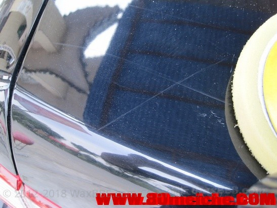

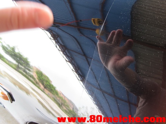

Z zhusi008 洗车水桶 2012-07-11 0 1 0 35 2012-11-05 #3 明哥!像这种划痕你是直接用粗 还是中 还是细研磨剂抛呢、? 附件 2212066gvj5bogphhfywbh.jpg 65.6 KB · 浏览: 577
我是明仔 Auto Detailer 管理成员 2012-03-28 47 425 1,005 37 2012-11-05 #4 zhusi008 发表于 2012-11-5 20:49 明哥!像这种划痕你是直接用粗 还是中 还是细研磨剂抛呢、? 点击展开... 这么明显的,肯定粗了!
