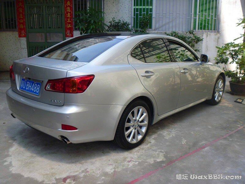

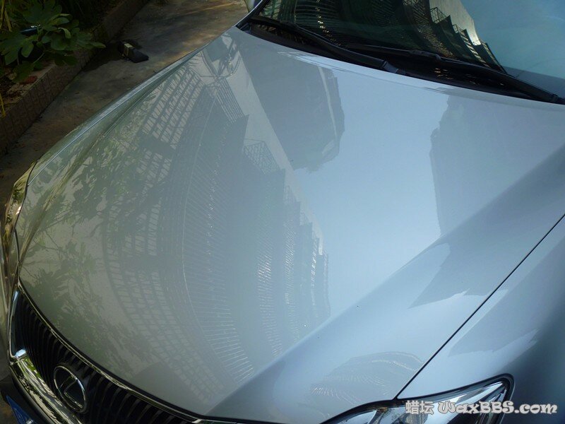

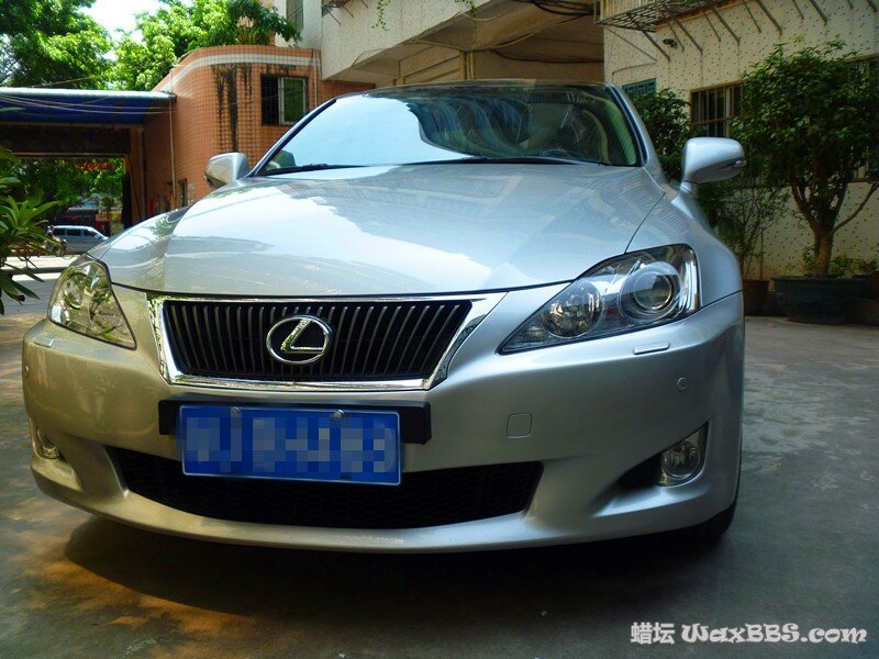

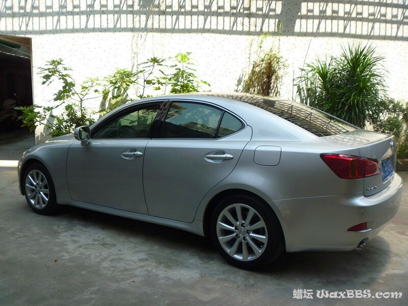

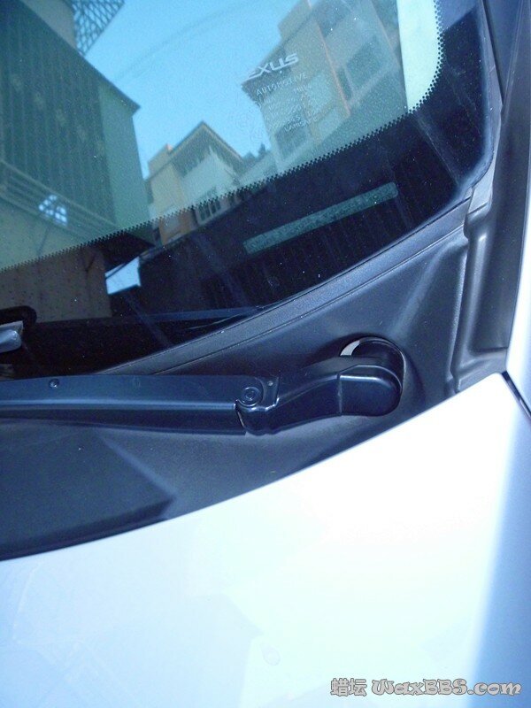

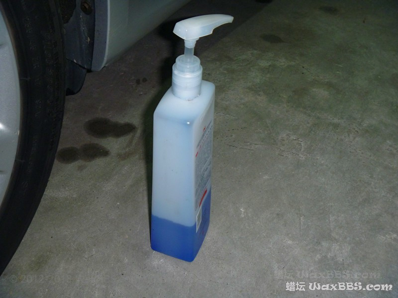

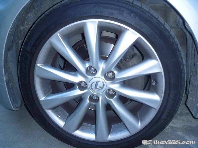

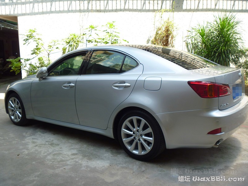

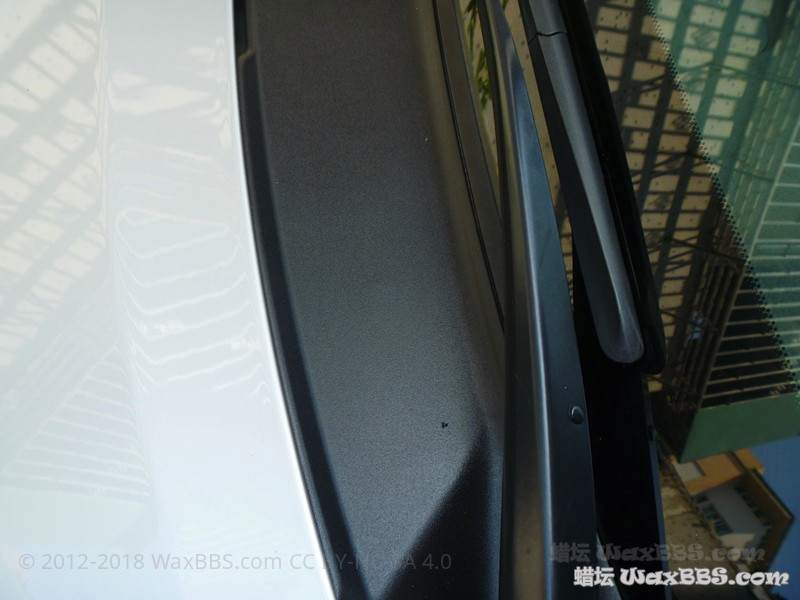

施工流程在我家里门口 灯光太暗了 拍了照又有闪光灯 图片里面都是粉尘颗粒 难看死

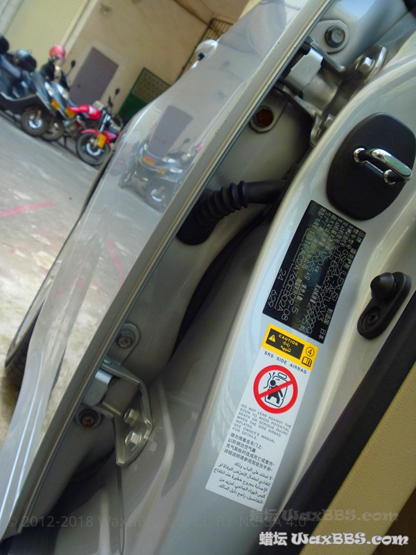

本身车子就不是很脏,其实过我手后我就有稍微清洗了,门的边边缝缝都稍微清洗了,所以这次清洗特别的轻松..

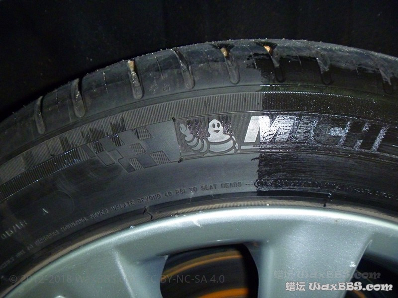

1.全车用D110清洗
2.3M柏油清洁剂
3.卡普去铁粉剂
4.M34跑胶泥
5.去油膜
6.最后用酒精脱脂

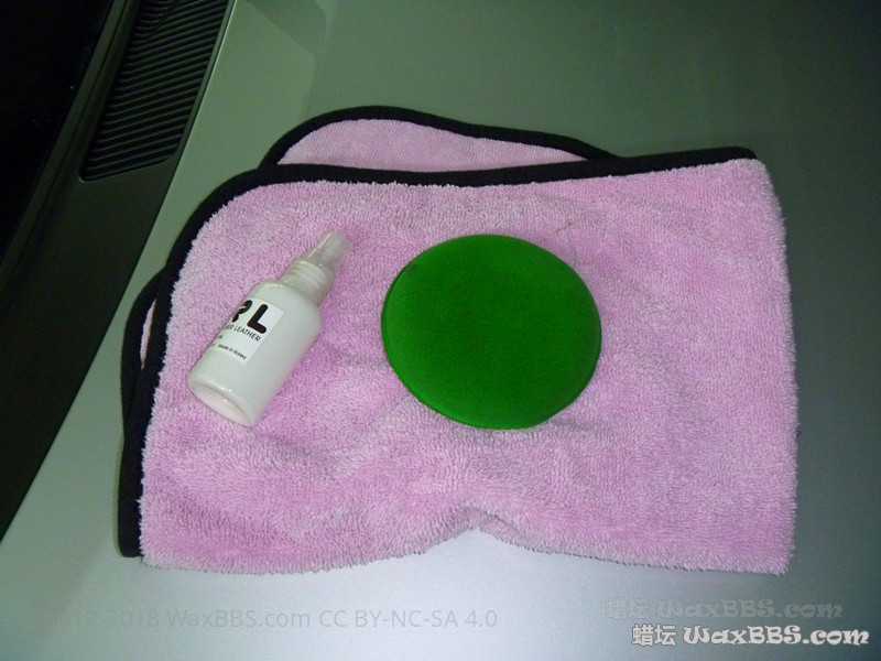

7.卡普的封体喷雾

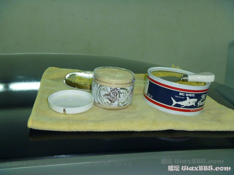

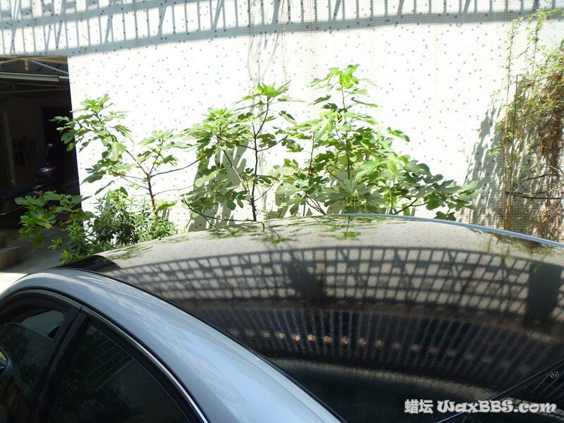

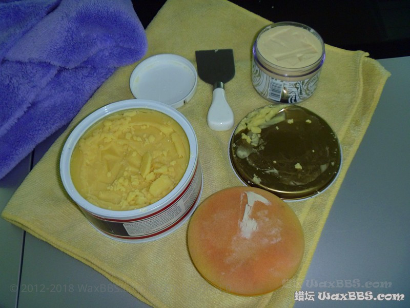

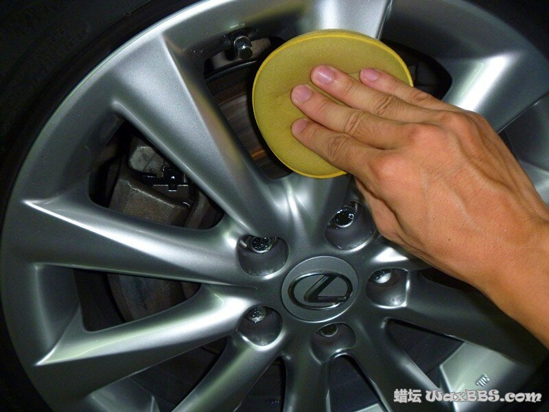

8.漆面是上渡渡鸟SUPERNATURE.车顶是贴了黑膜,黑色吸热,所以我选择上鲨鱼蜡,耐高温嘛..
9.塑料蜡是卡普的PERL,轮胎上D160,胎铃上鲨鱼蜡..
家里存放N久的相机拍的,自己的相机给我女朋友带去澳门玩了,呜呜...无奈啊!大伙就凑合着看吧...

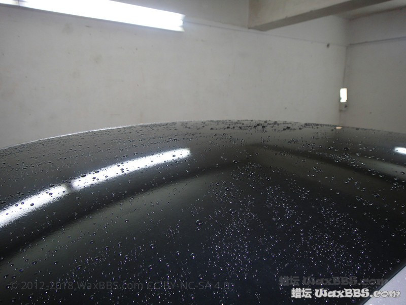

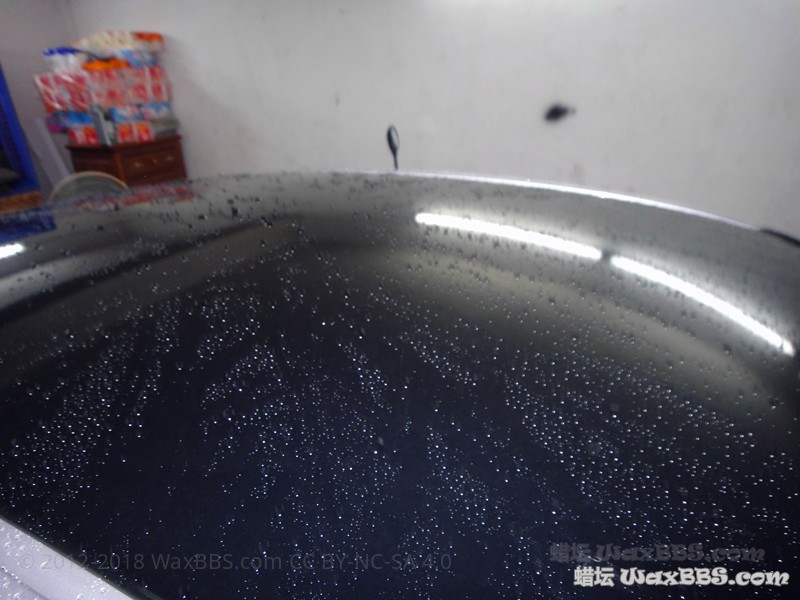

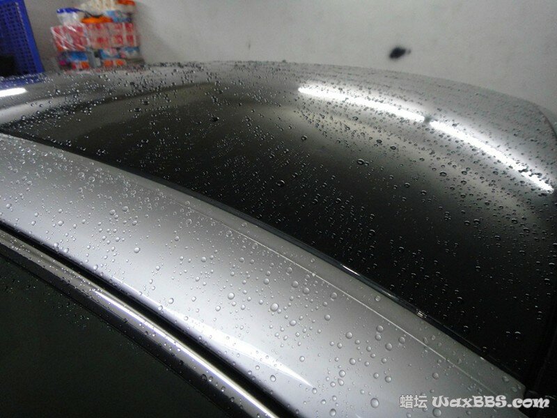

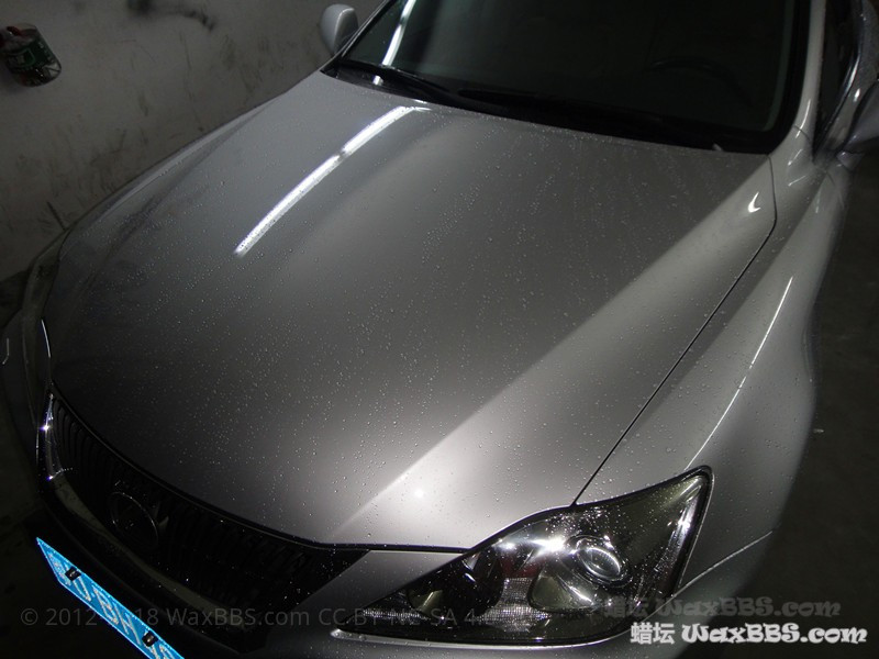

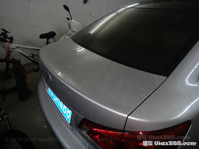

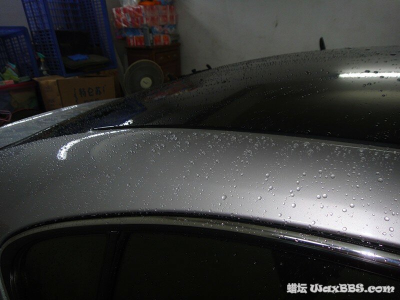

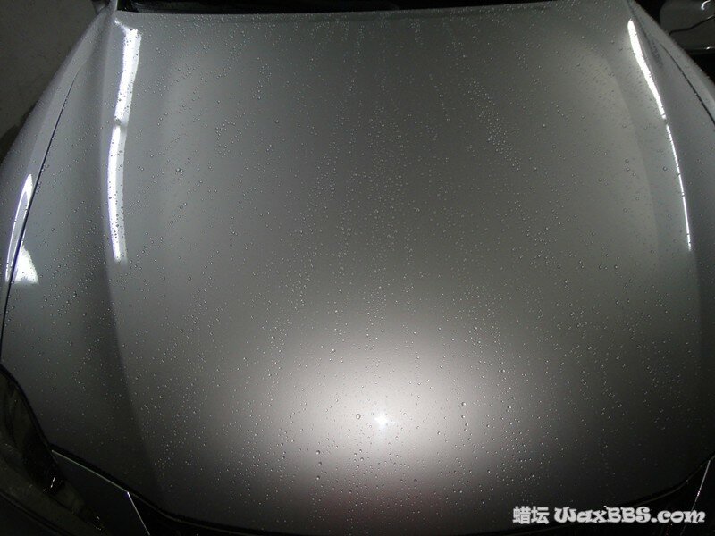

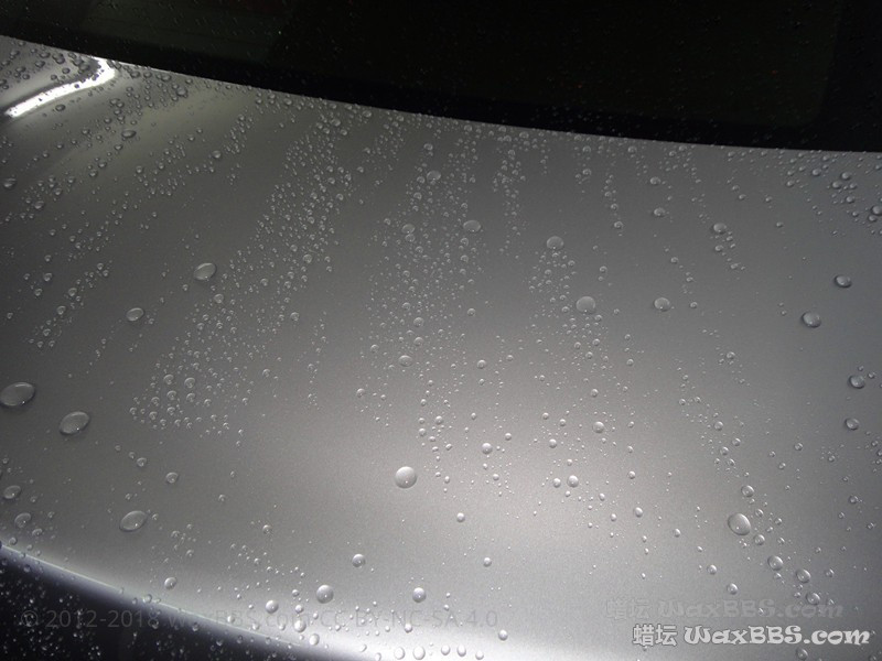

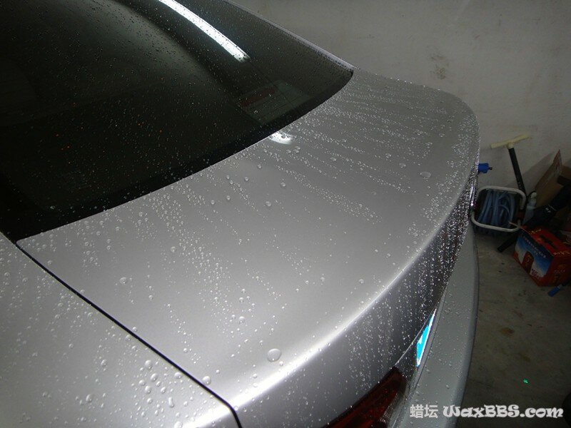

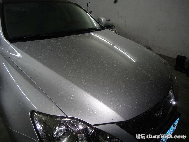

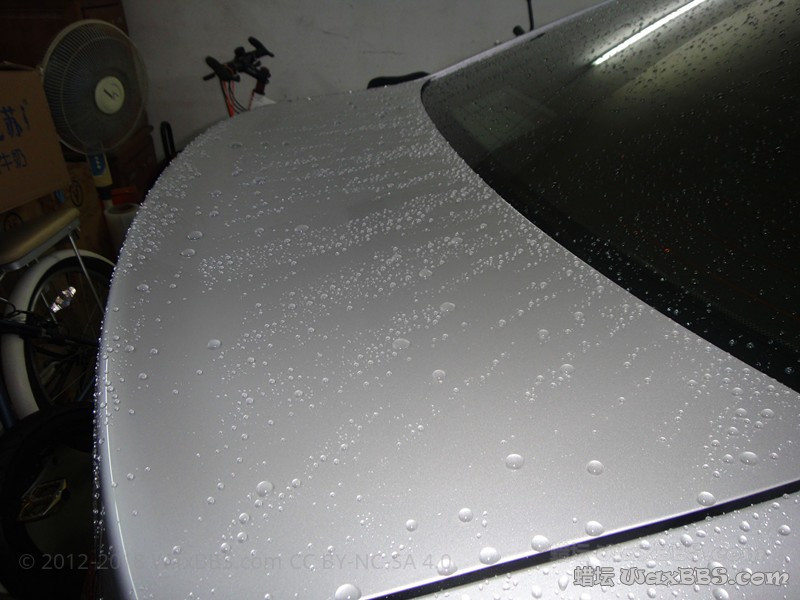

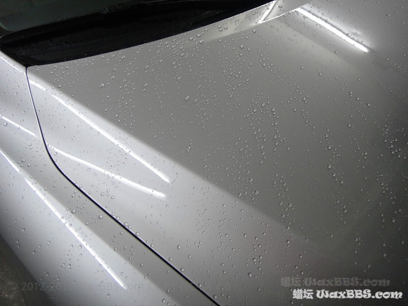

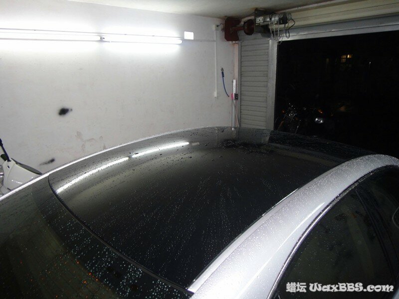

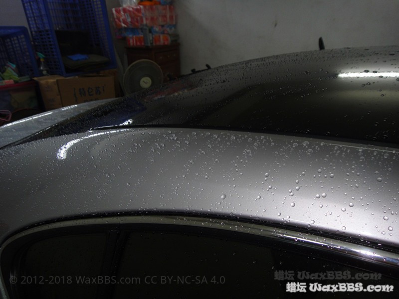

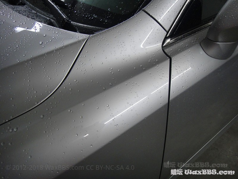

昨晚大雨了,回到家里,一进车库,感觉还不错..貌似这次比上次有进步了..

啊斯做的手工越来越好了!顶你!动手能力强的话,既节约养车费用,又强身健体。而且还可以避免自己的车被一些不专业的店乱搞得一塌糊涂
89083134 发表于 2013-8-29 12:41
玻璃也做镀膜or拨水了?
倒出25ML CarPro hydro2 按一比三兑入喷瓶,做完钣金还剩下很多
正好这次用DA机子搭配曼泽纳 给玻璃去油膜 所以就给后玻璃 前后窗玻璃上了 {:45:}没浪费 哈哈!
感觉和钣金上的效果差不多,下雨水也是哗啦啦的的滴下..

{:68:}哪里哪里,还要学习的很多,感觉比上次上维多利亚红蜡进步很多,这次下雨后有很多青蛙蛋蛋,漆面的润了很多,就像你说的,上次是漆面有油膜,不受蜡!这次前期我觉得处理不错,所以做出来的效果我算满意的!
后来这两次 一次是那台蓝色的BRZ 这次是这辆IS300 我都还算满意 以后要注意细节方面的了
