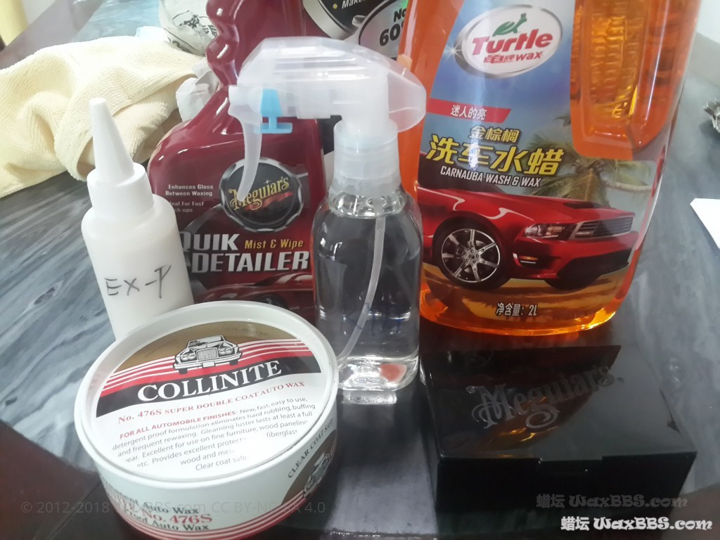

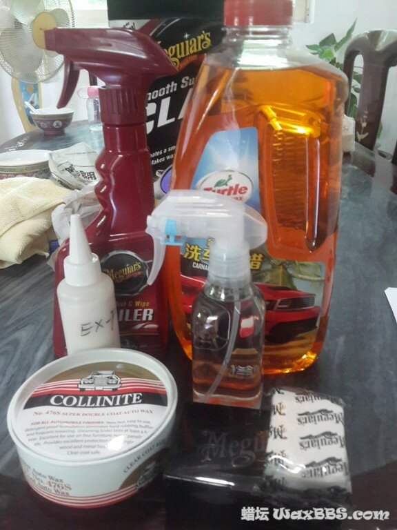

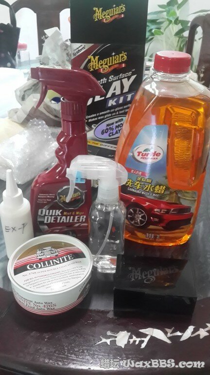

KYH-200ml,EX-P-100ml都是买分装的。为什么呢,不就是钱问题嘛,穷穷穷。次要原因嘛,因为第一次用,效果如何还不知道;况且下次我还能选别的牌子试一下嘛
至于蜡,分装总是感觉怪怪的。呵呵

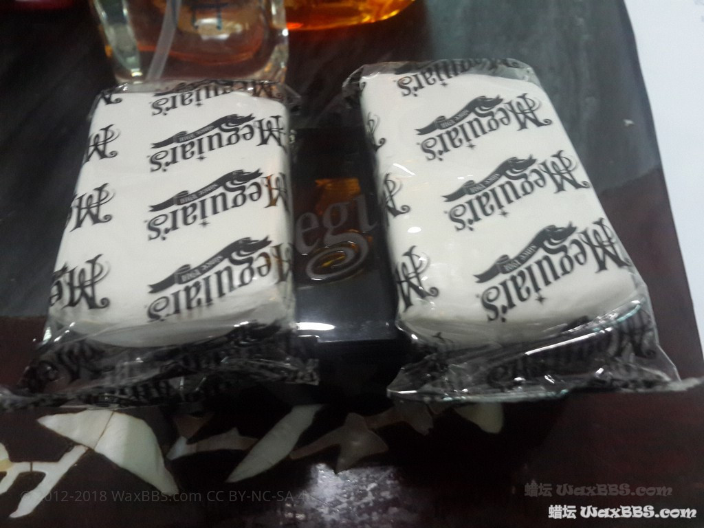

美光粘土套装,这个感觉效果一一般,价格有点贵。相对我而言

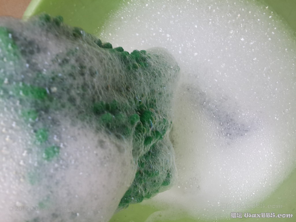

1.用龟牌洗车液洗干净,这个放3盖子,半桶水,就可以洗了

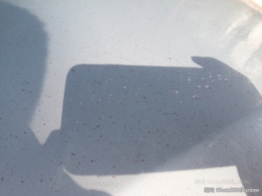

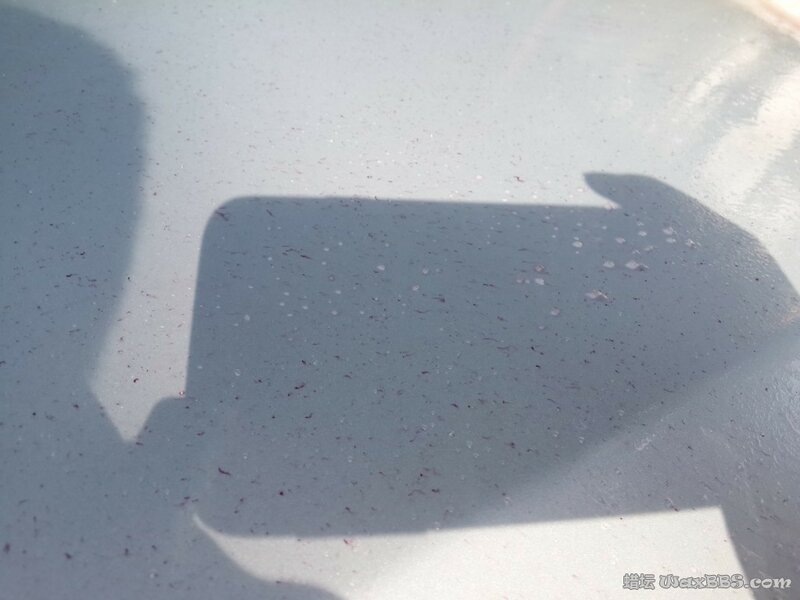

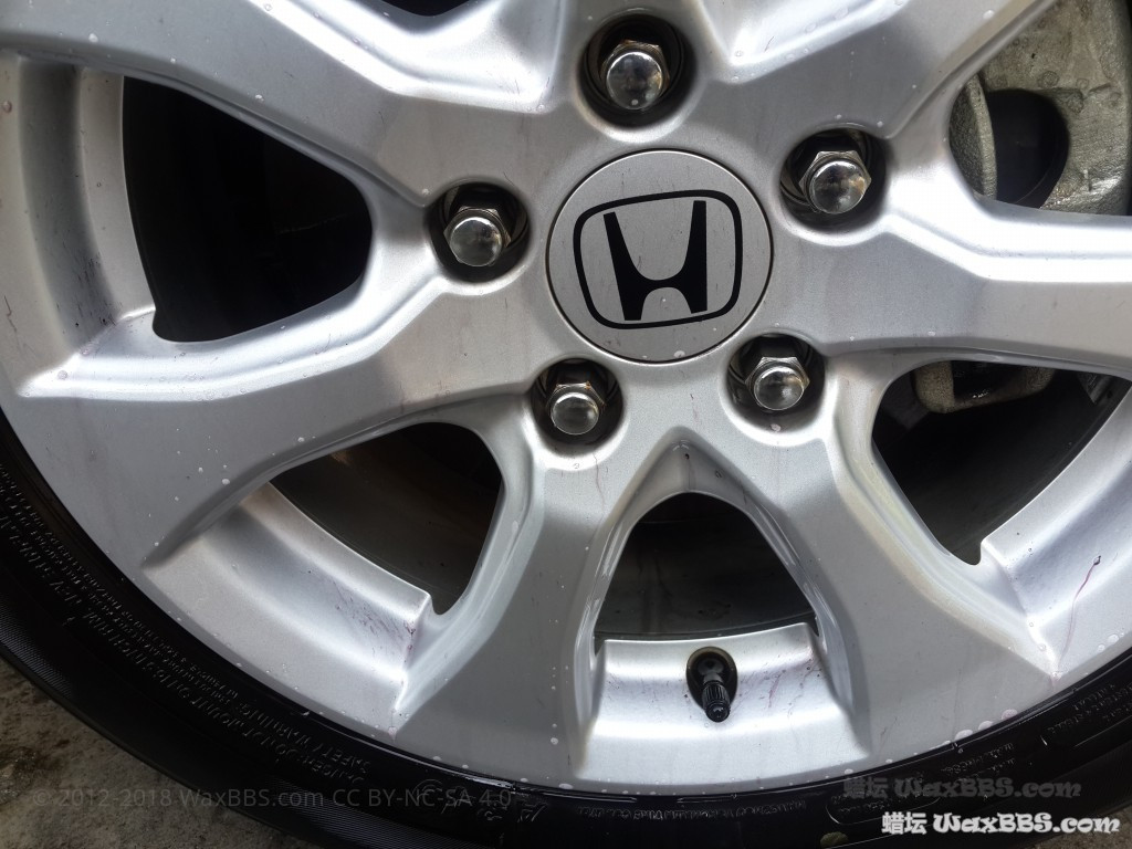

2.然后用KYH去铁粉液,先喷4轮毂,喷上2-3分钟,流出紫色锈液,清水冲洗即可(PS,可能是我从来没有去过铁粉吧,发动机盖,车尾箱,车顶,分别喷了2此,还是有很多的紫色锈液流出,结果,200ml的分装,只用剩不到20ml。去铁粉这家伙这的狠有必要啊。用了后粗糙感大减。但是总感觉用铁粉去不完)

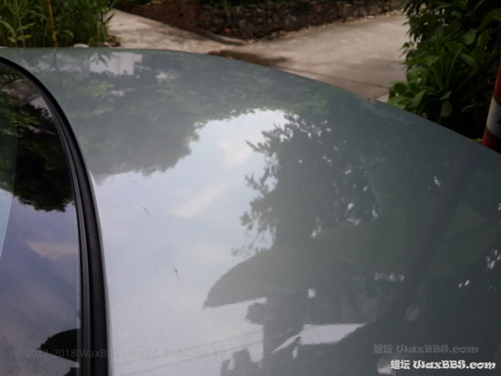

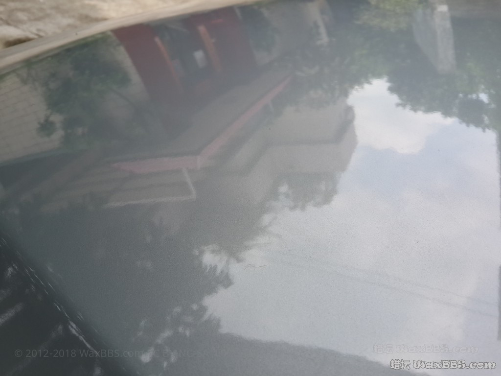

3.然后用美光去污粘土套装,先把粘土切开一半半,防失手。清洁液喷喷喷,粘土擦擦擦,干布抹抹抹。。来来回回,一个累啊。表面的污垢还是可以擦掉,但是比较深入的小小小小小小黑点,黑点,黑点,无论怎么擦都擦不了,KYH喷了也木有反应。用指甲用力还是可以的,但是量多,费力,真心搞不下去。有知道用什么去掉的吗?在此谢过了

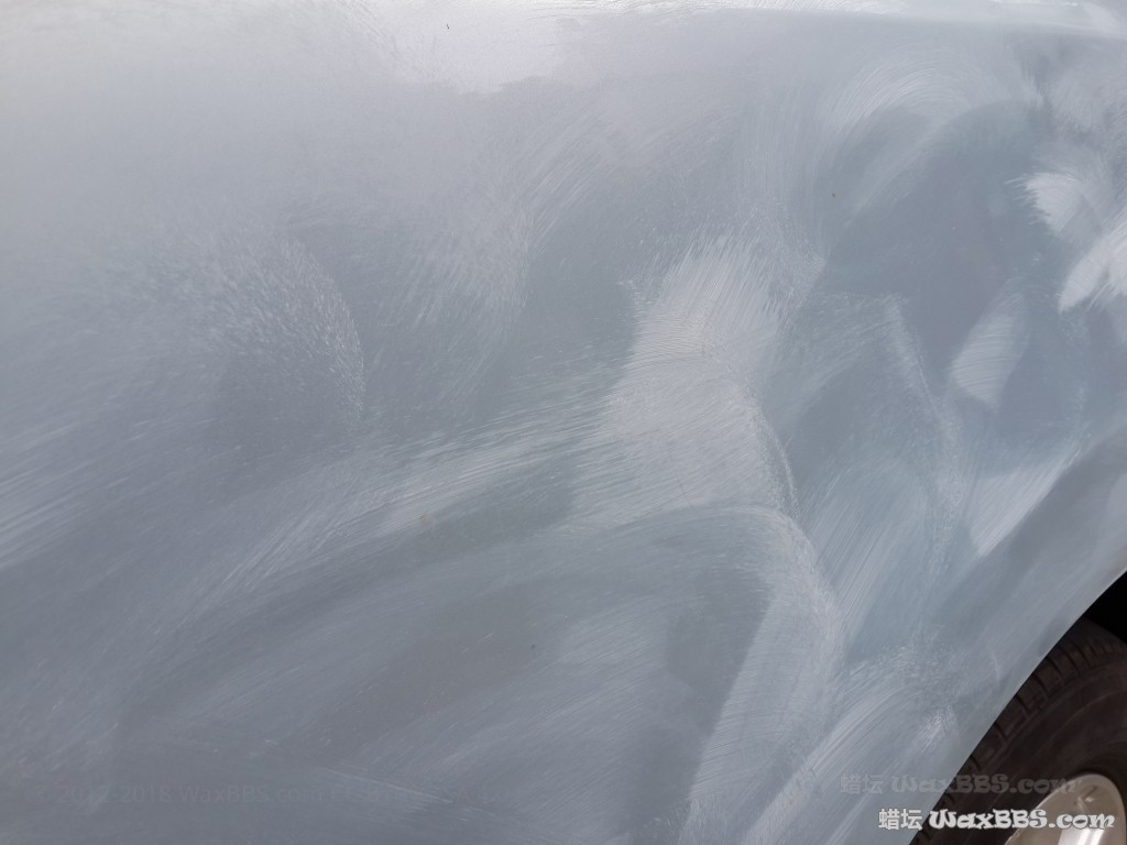

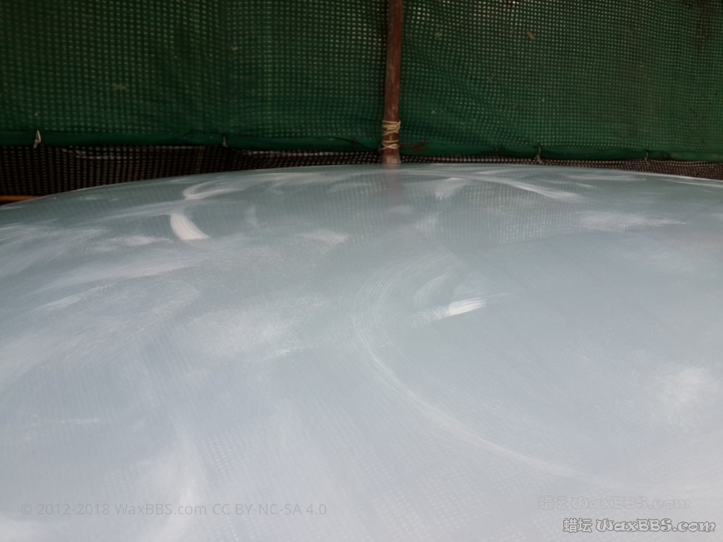

4.EX-P封体,用上蜡棉来回擦擦擦擦擦擦擦,由于第一次擦,不知道用量,表面非常不均匀。。擦了后半小时左右,可以用干布擦掉。 可能太认真了。一次把车从头到尾擦完了。然后又出了点太阳,蜡有点干了。只得拼命死擦死擦。真是累啊。所以一定要看好时间。干了真心不好擦。
5.柯林476s ??? 不不不,现在暂不需要上蜡,因为封体已经很好的保护车车了。待下次再上吧。。。。就做完封体,就用了4个小时,真心累啊。累啊,累啊。

楼主用的太多了,我也新手,但没用这么多。铁粉kyh用得多一些,300ml左右吧,封体也就是15-20ml吧,你没用柏油,那个擦不下去的是不是柏油粒?
sabao
2014-07-21
jojo3461 发表于 2014-8-17 14:54
楼主用的太多了,我也新手,但没用这么多。铁粉kyh用得多一些,300ml左右吧,封体也就是15-20ml吧,你没用 ...
哈哈,难怪KYH不够用,分装的说200ml、够用了。。。我了擦。。。。 封体用这么少怎么够擦全车? 去柏油听说旧车用好。怕有后遗症。。所以木有用去柏油的。 如果可以用,请问推荐什么型号的?

EX-P有点厚了,同样的分装,我2次将近用了1半,你可别等全车打完再下丰体,不累死人,我就吃过亏。铁粉去除,,你要是洗完车擦干了可以兑点水,再喷。要是车上带水,用手简单抹下,就别兑水直接原液喷。我感觉你第一次作封体前应该去边油。粘土,你 买的是2快白的带1瓶润滑剂那种吧,其实用洗车液当润滑剂也是可以的,我就这样做,美光白色粘土的切削力弱点,好像有红的,还有一个颜色的忘记了,第一次跑黏土我觉得用个切削力大点的好,跑黏土也能累死人。你的浅色车怎么都不用鲨鱼蜡呢?

我第1次上封体,在没有人指导的情况下,也是全车上封体,不过我上的还算不厚,用了大概30ml搞定。
下的时候也很简单。轻轻松松的。

封体太厚也是浪费啊,漆面能留下的也只是薄薄一层。上蜡容易下蜡难。
另外,柏油去除剂也需要吧。但喷完柏油去除剂记得再用APC(比如D110)去除柏油残留哟!要不然洗车泥遇到柏油去除剂就完蛋了!

封体你上的太厚啦,柏油的话有米就eraser,没米的话就标榜啊。论坛上大神很多都是这样选择的。
