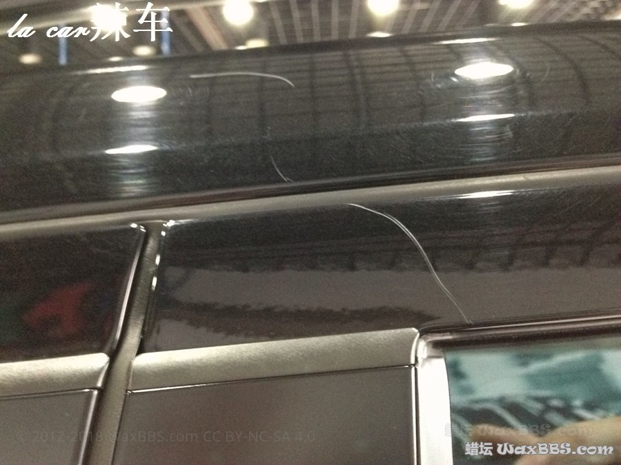

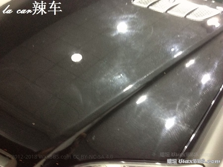

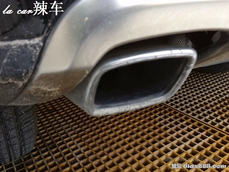

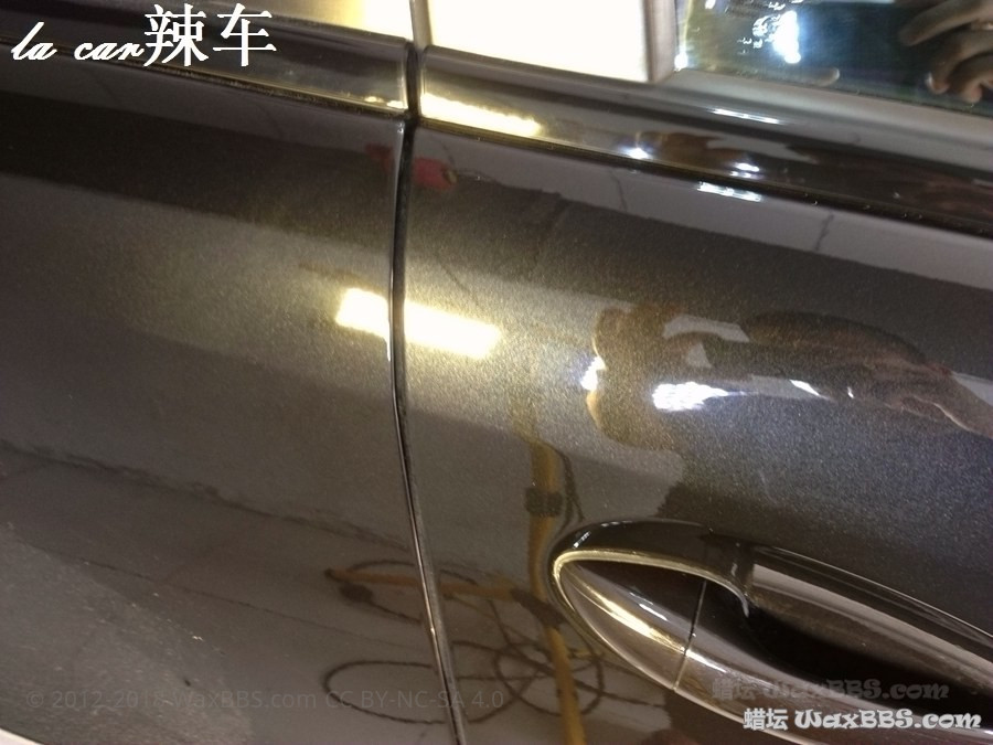

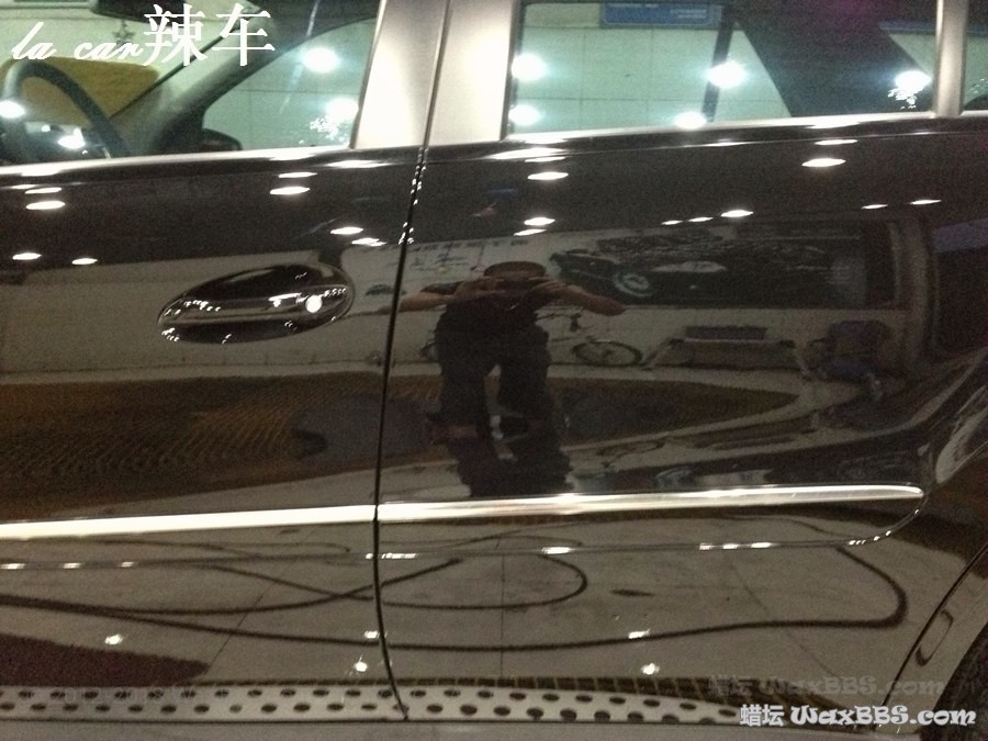

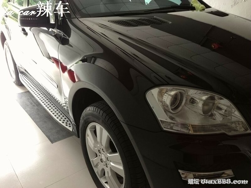

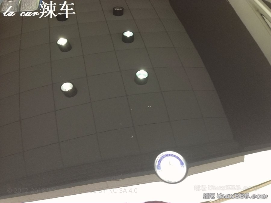

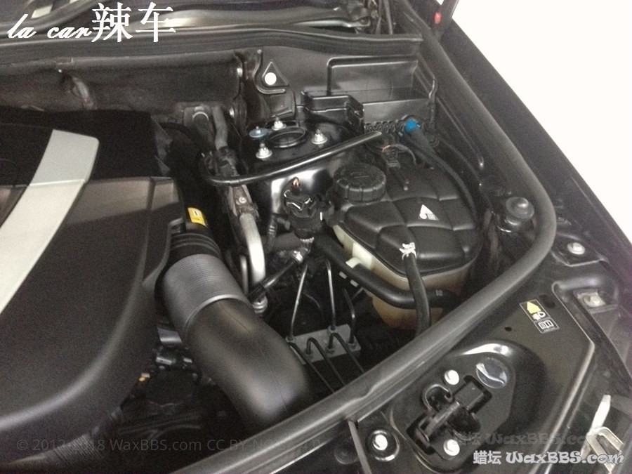

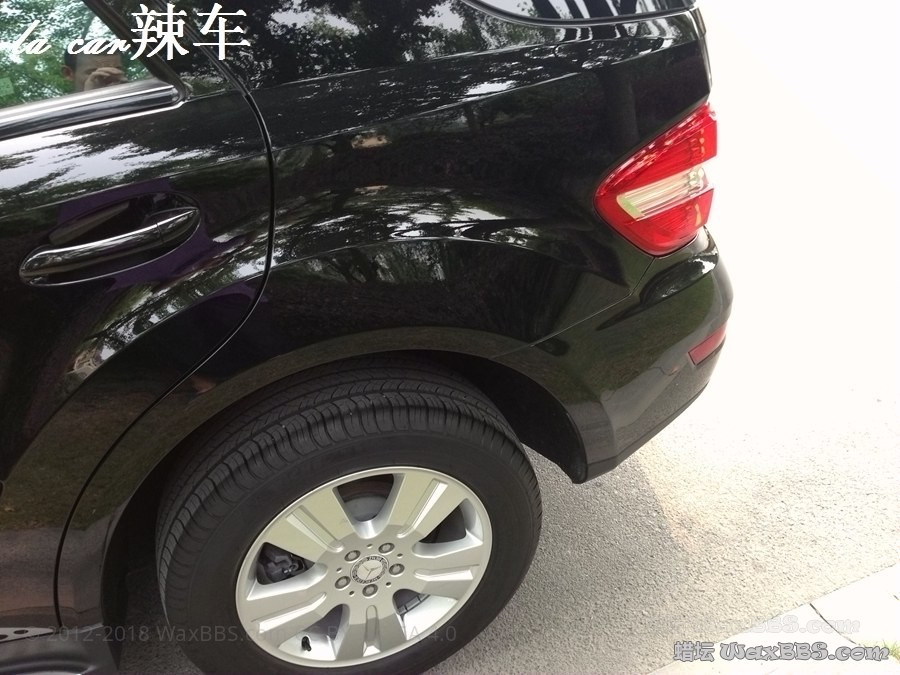

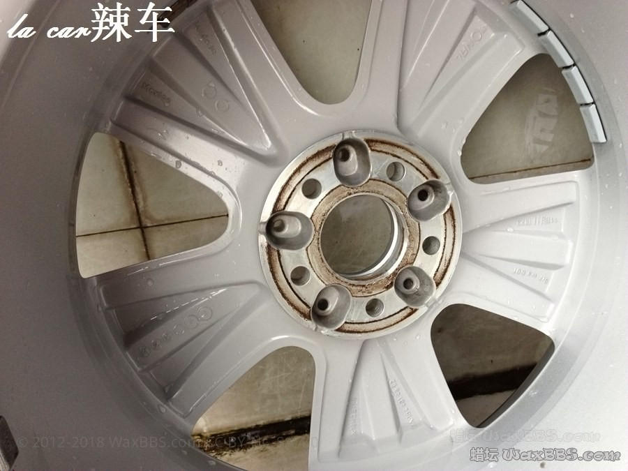

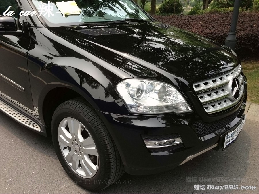

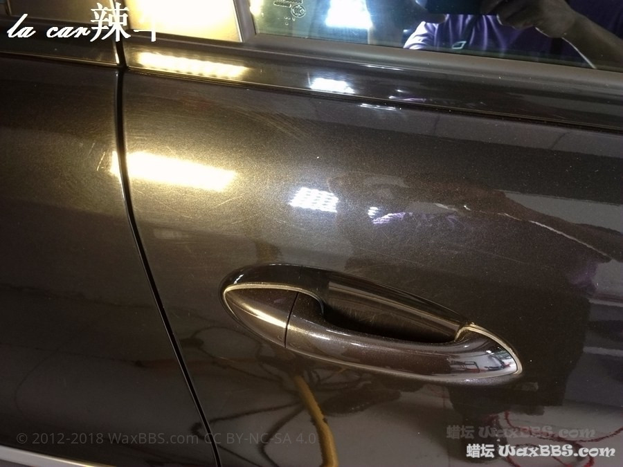

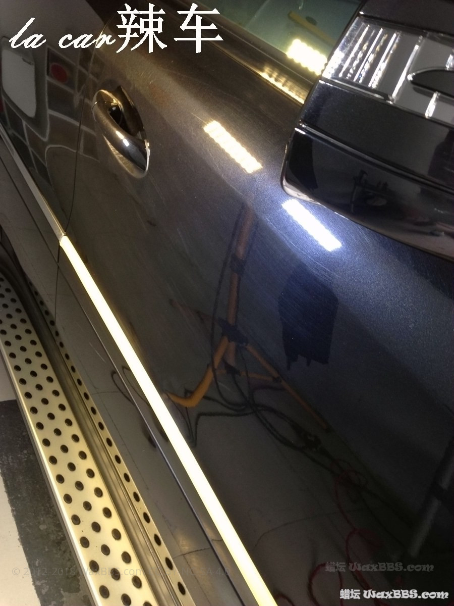

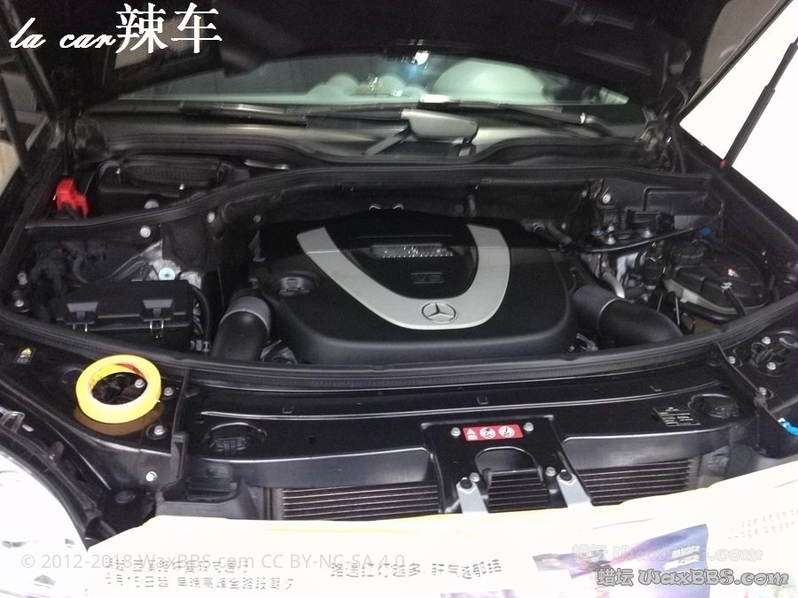

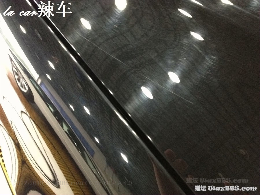

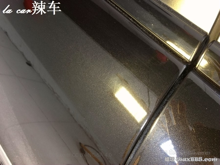

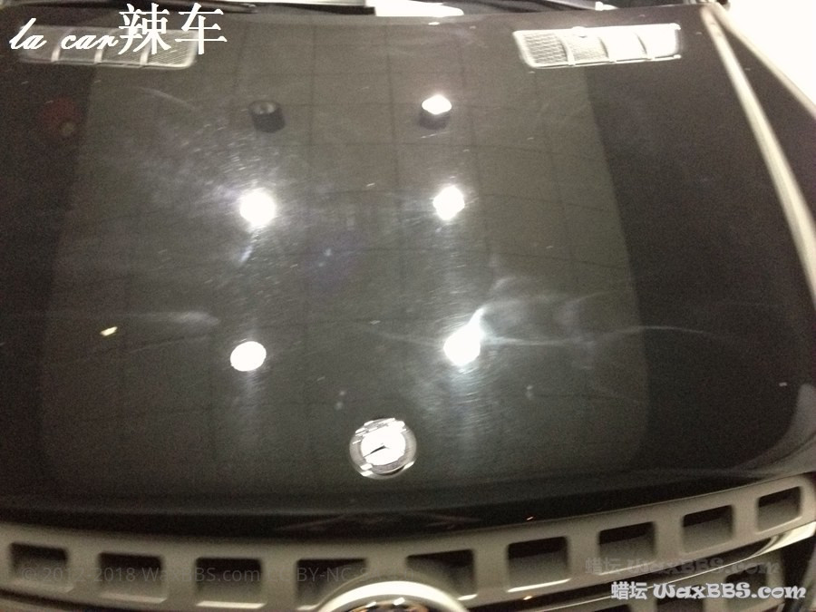

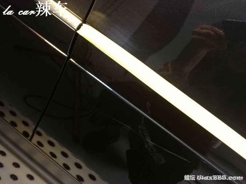

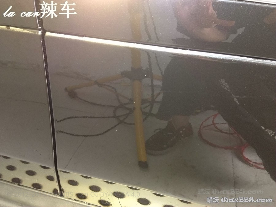

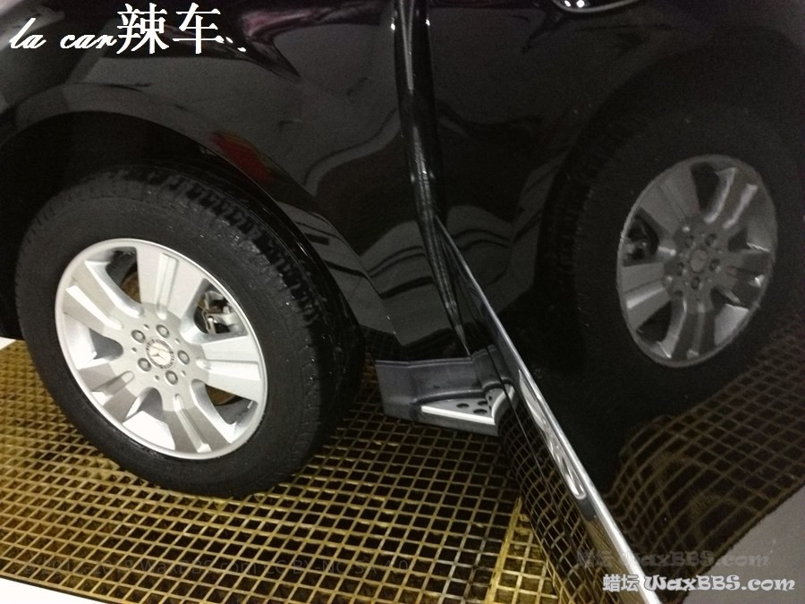

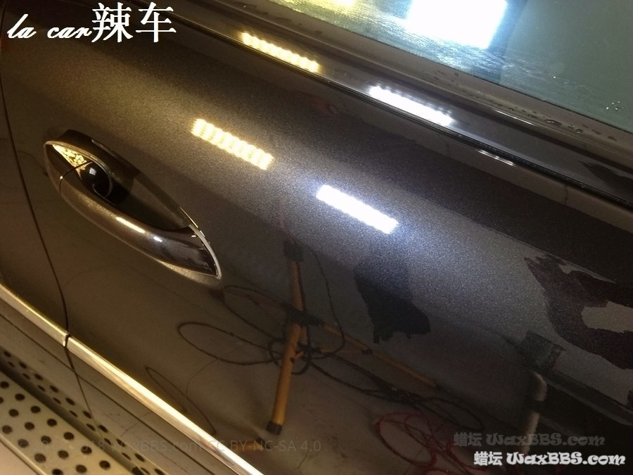

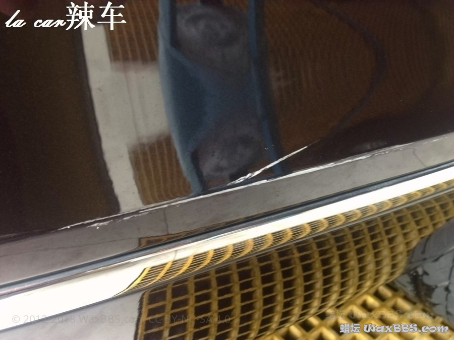

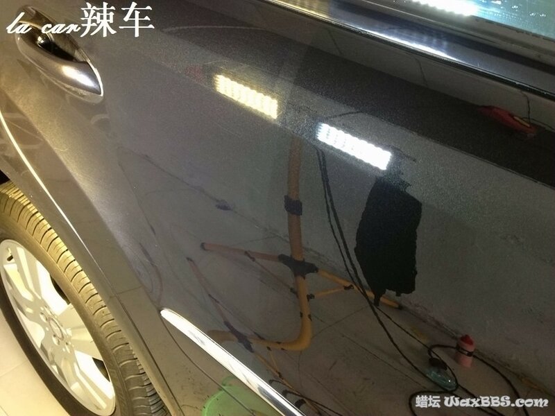

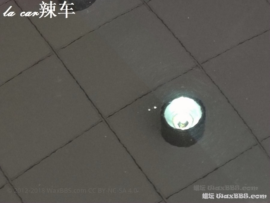

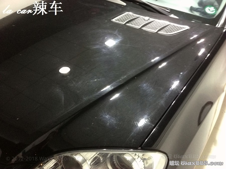

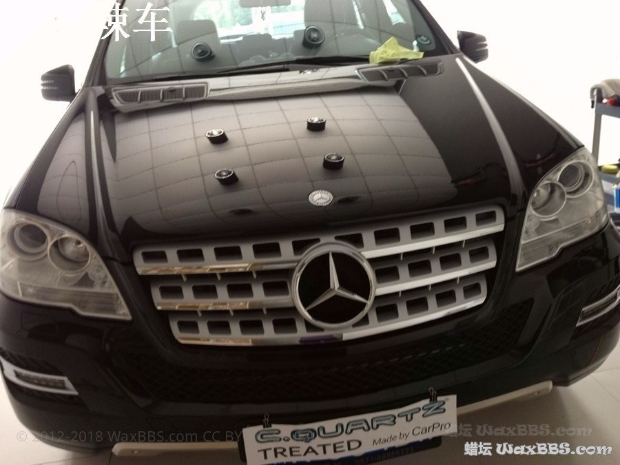

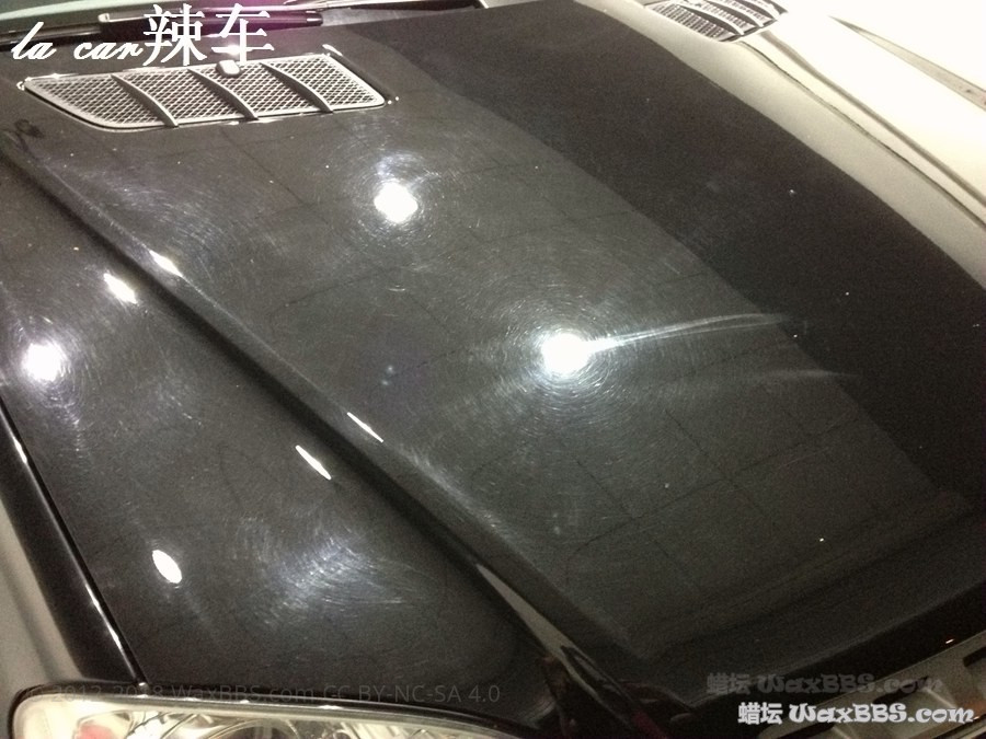

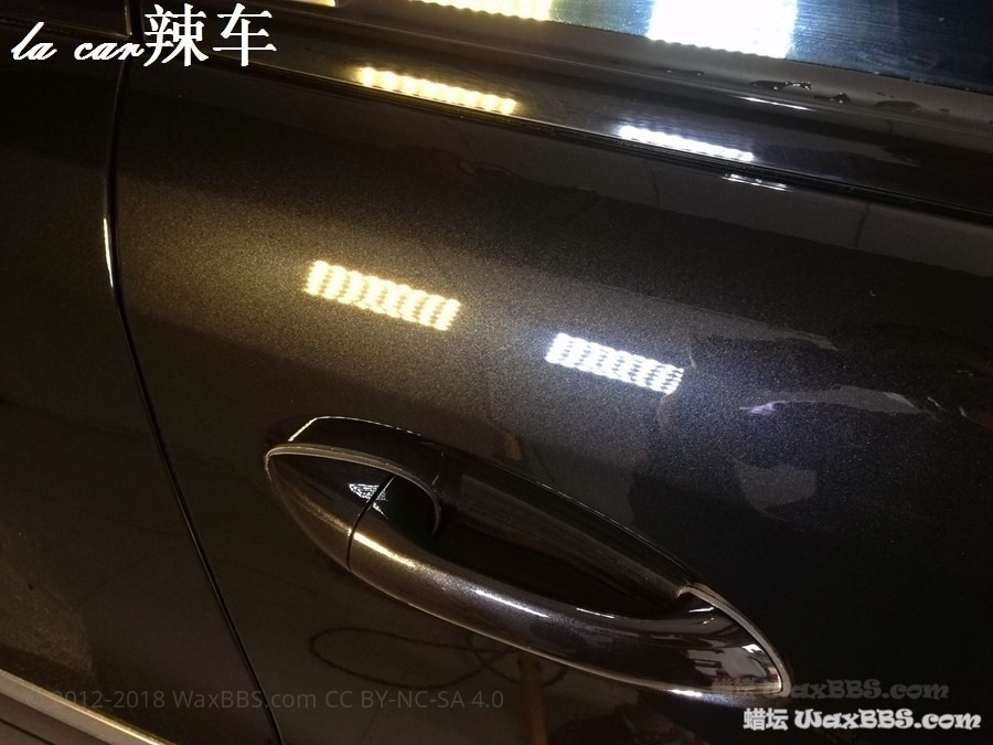

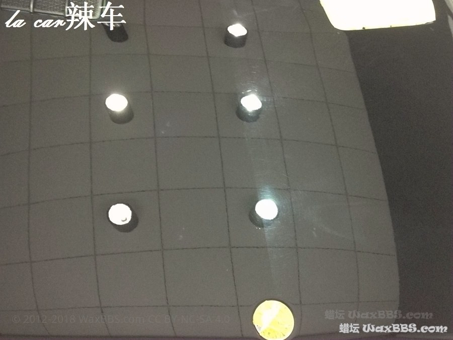

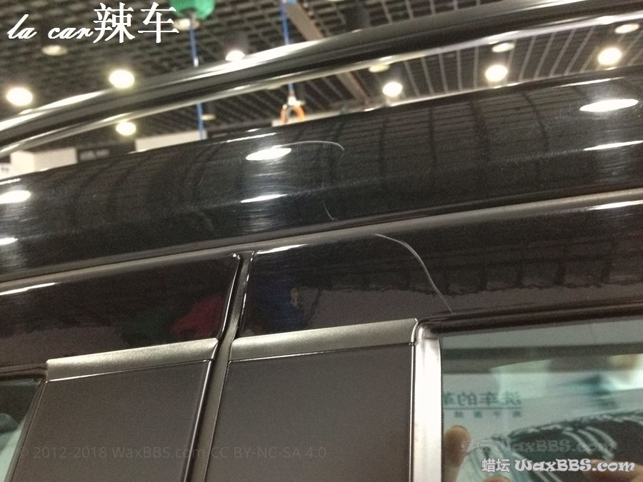

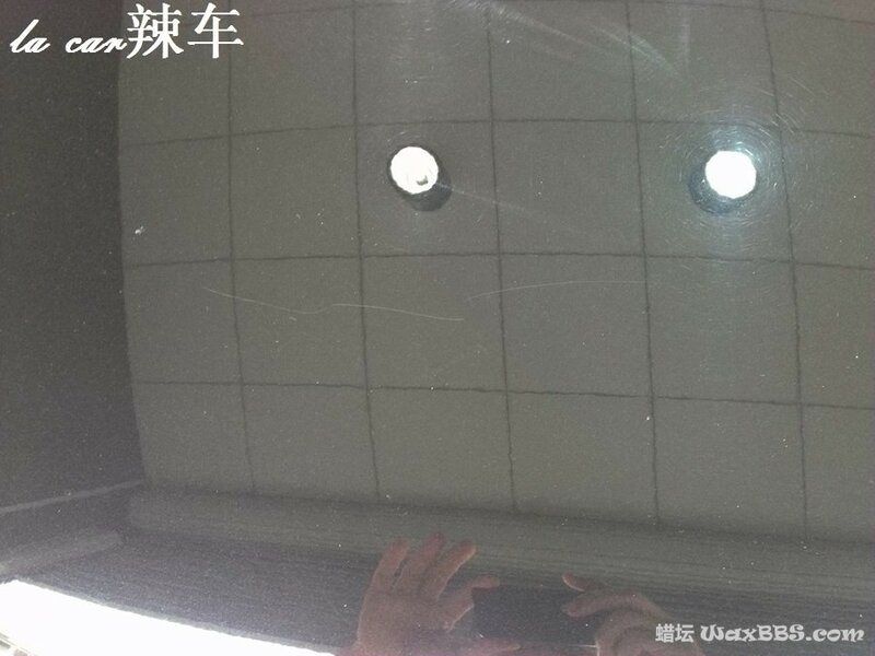

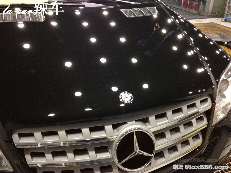

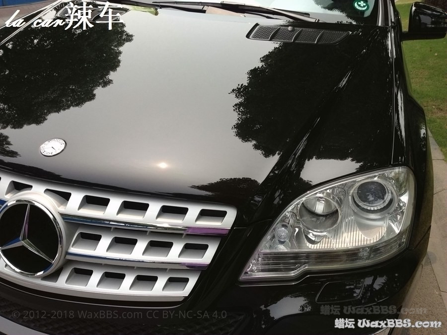

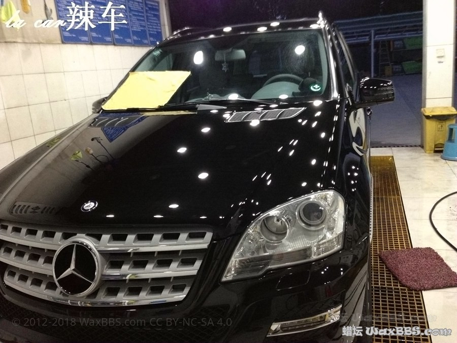

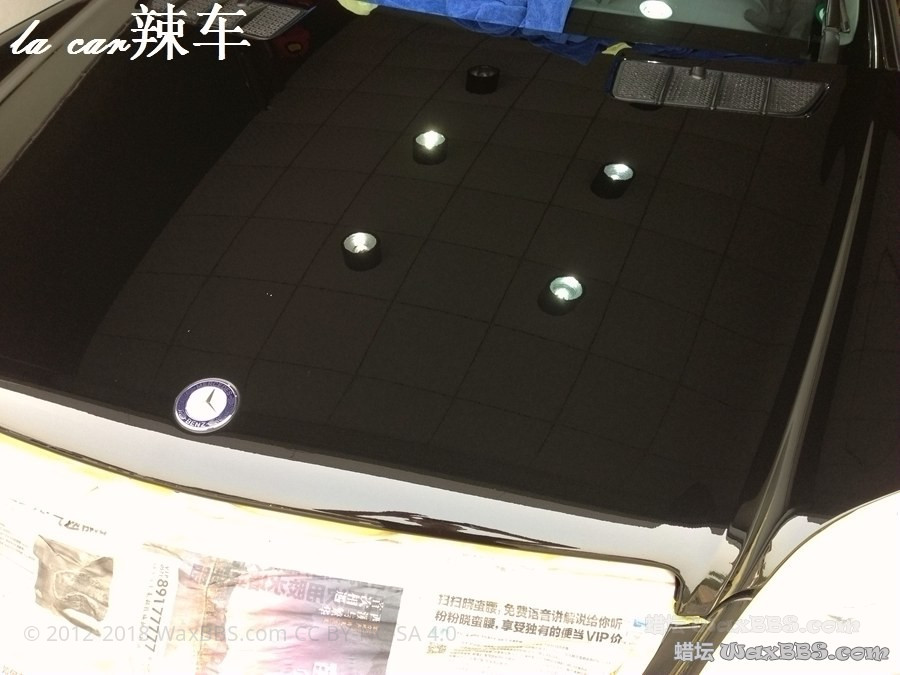

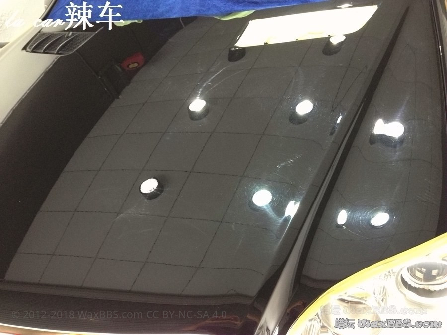

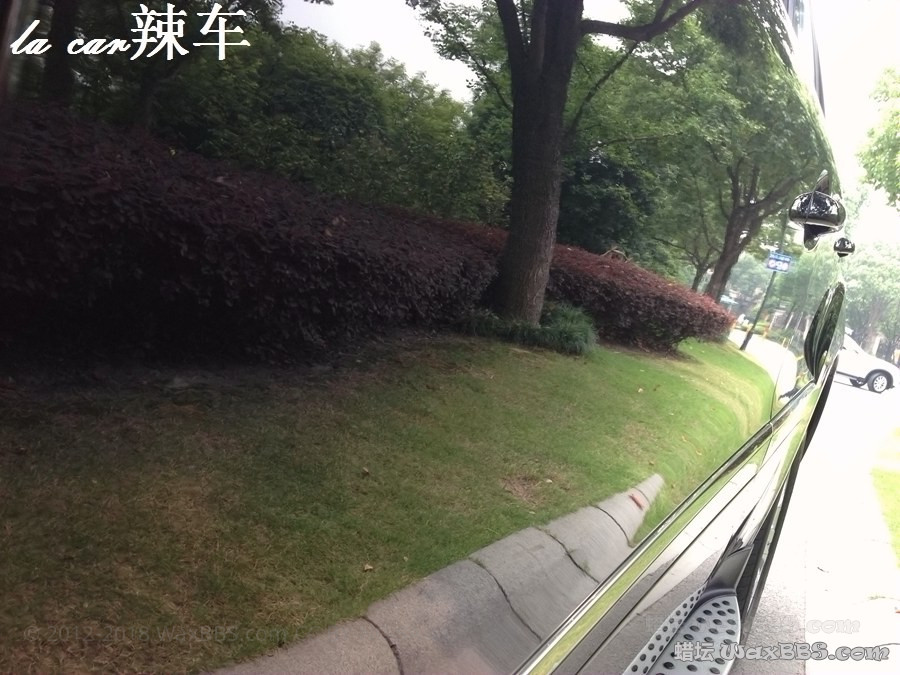

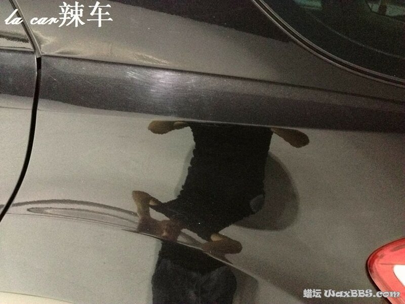

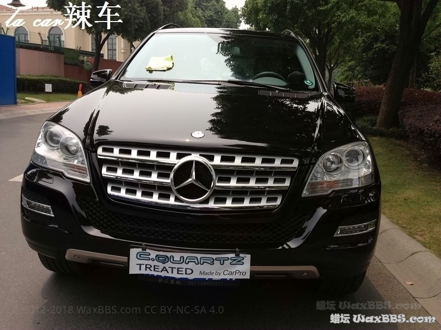

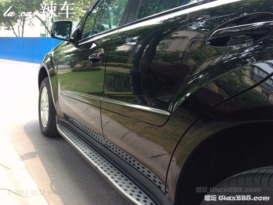

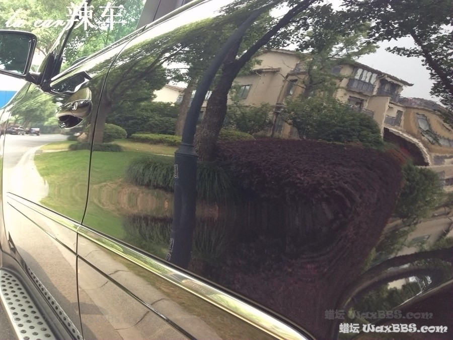

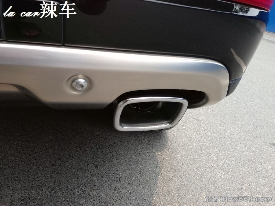

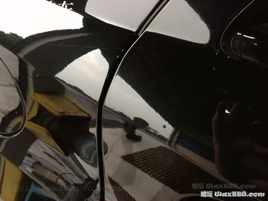

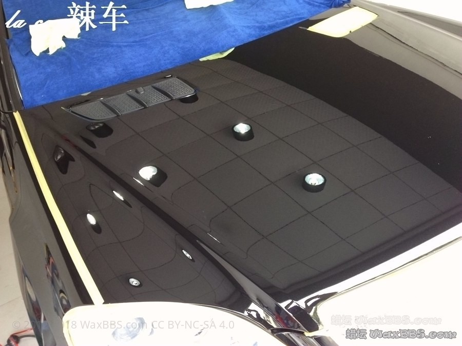

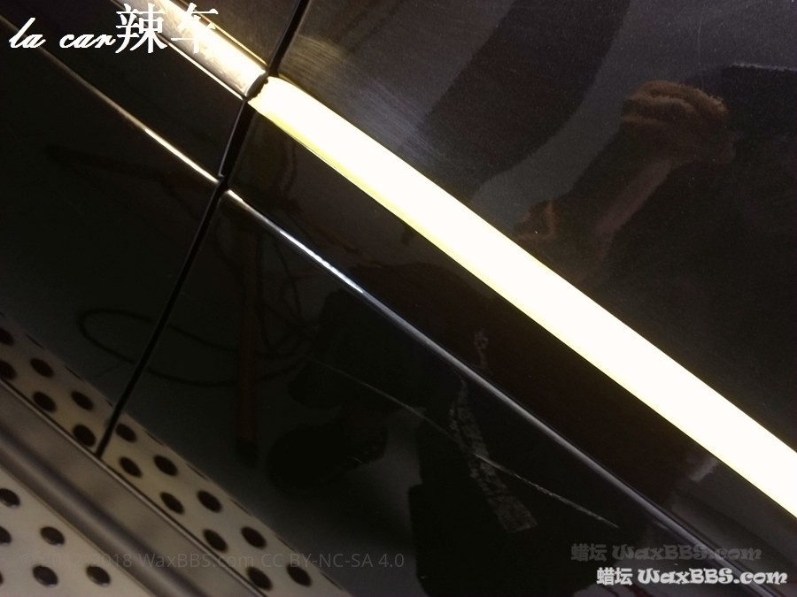

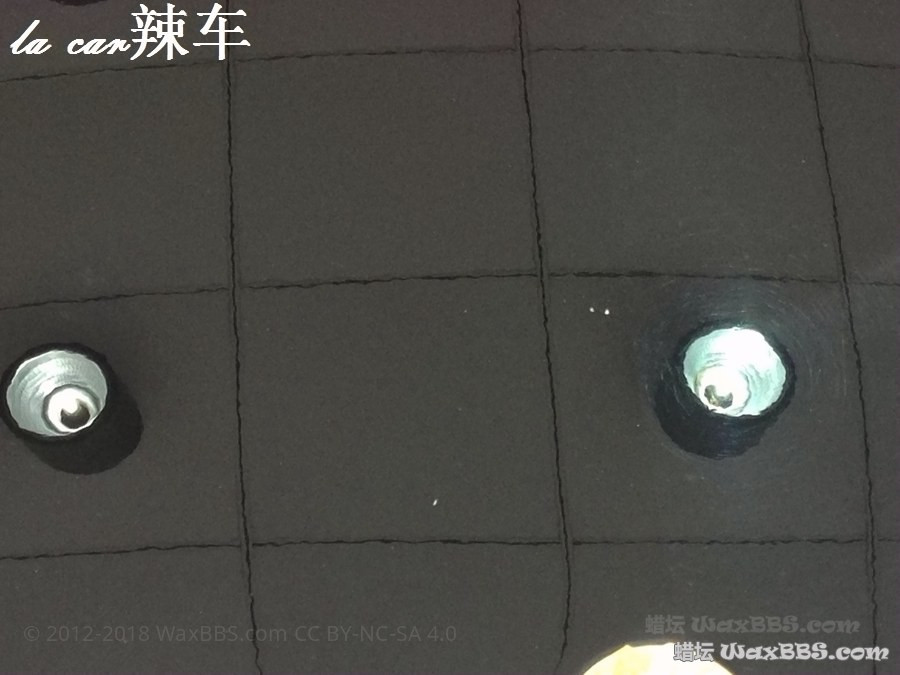

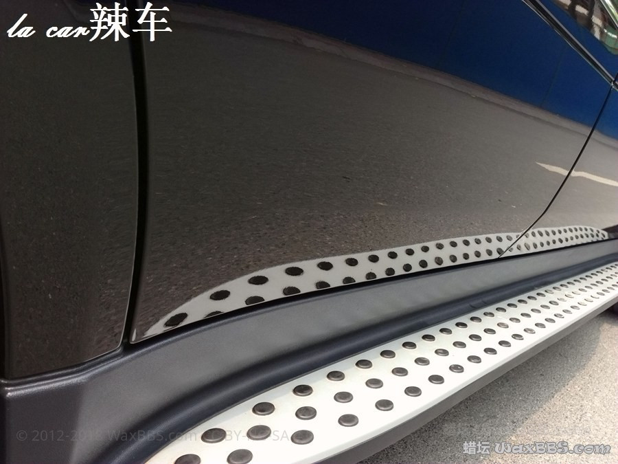

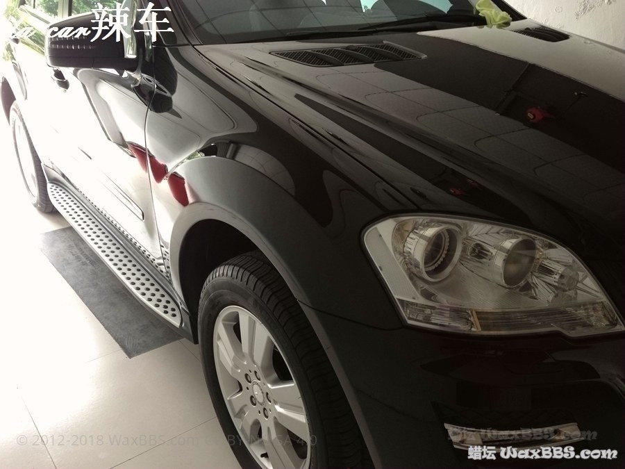

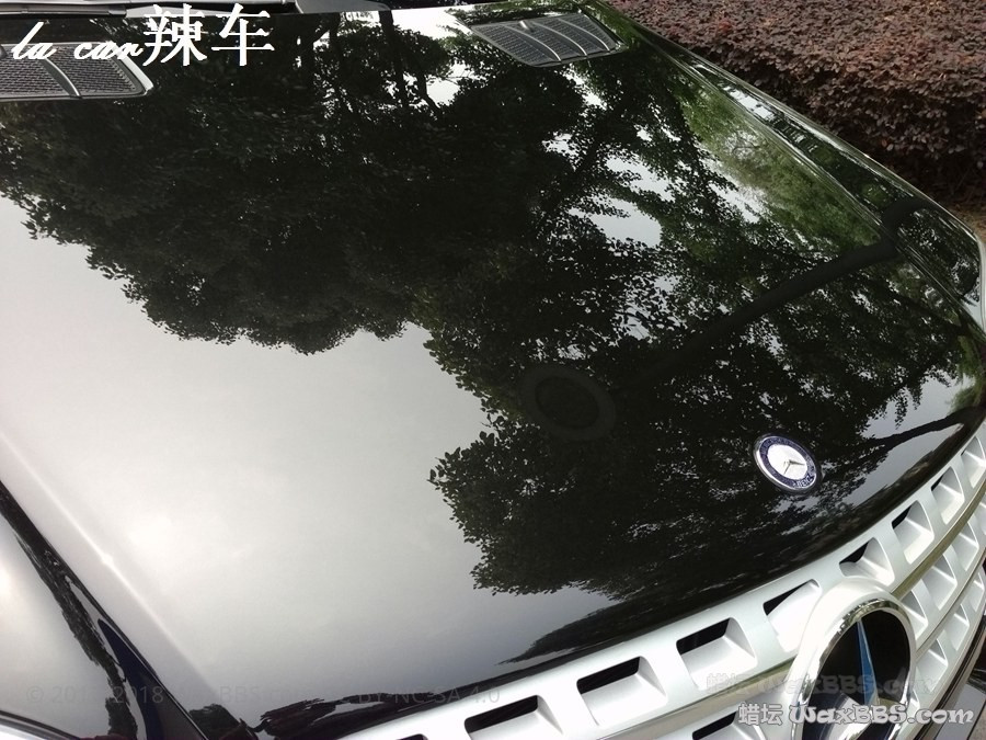

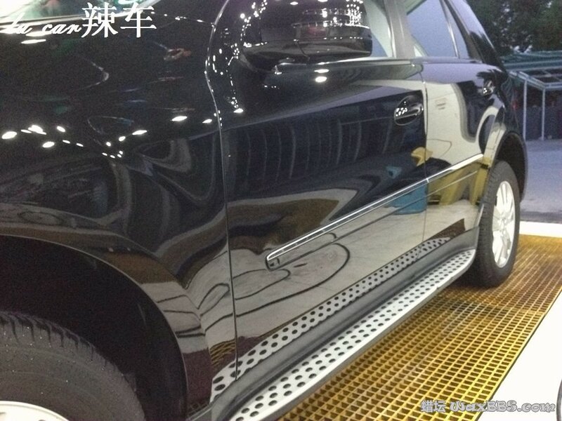

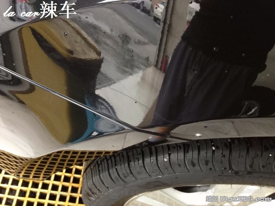

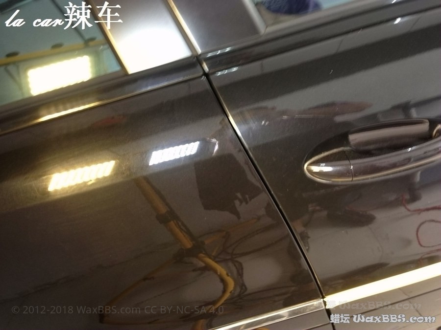

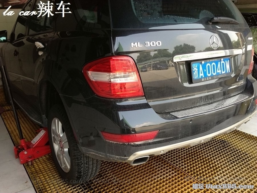

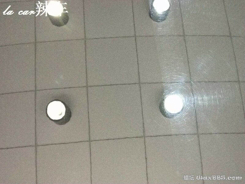

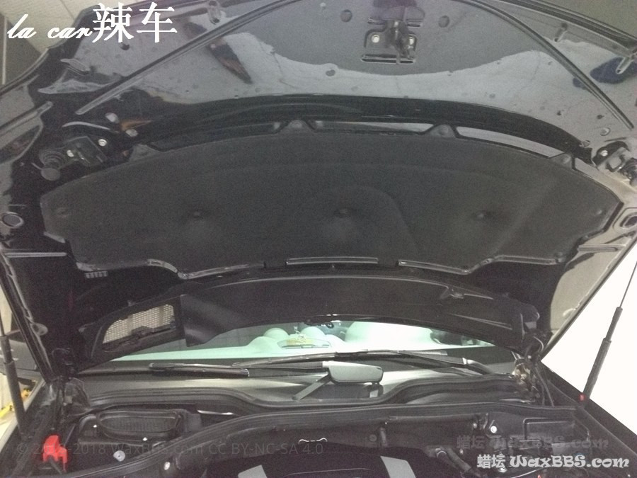

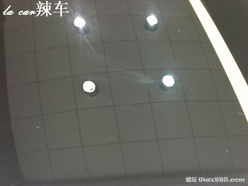

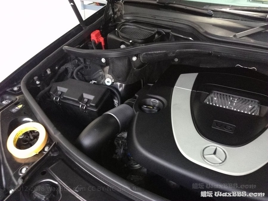

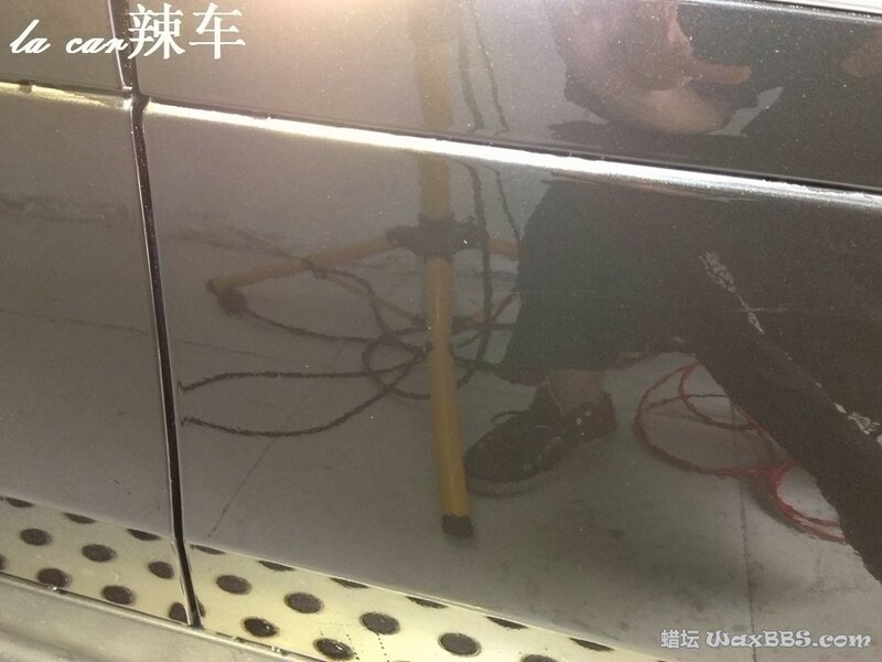

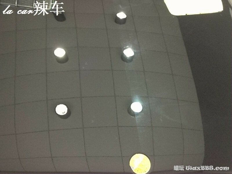

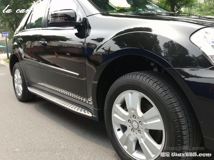

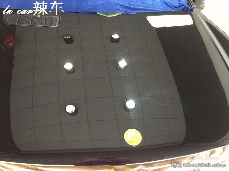

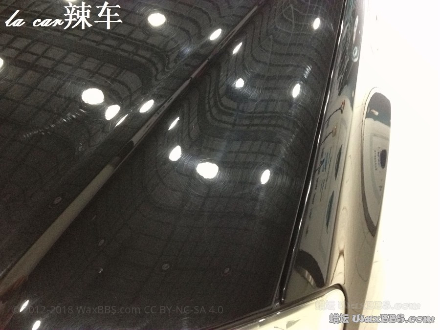

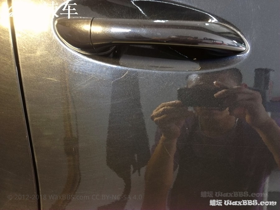

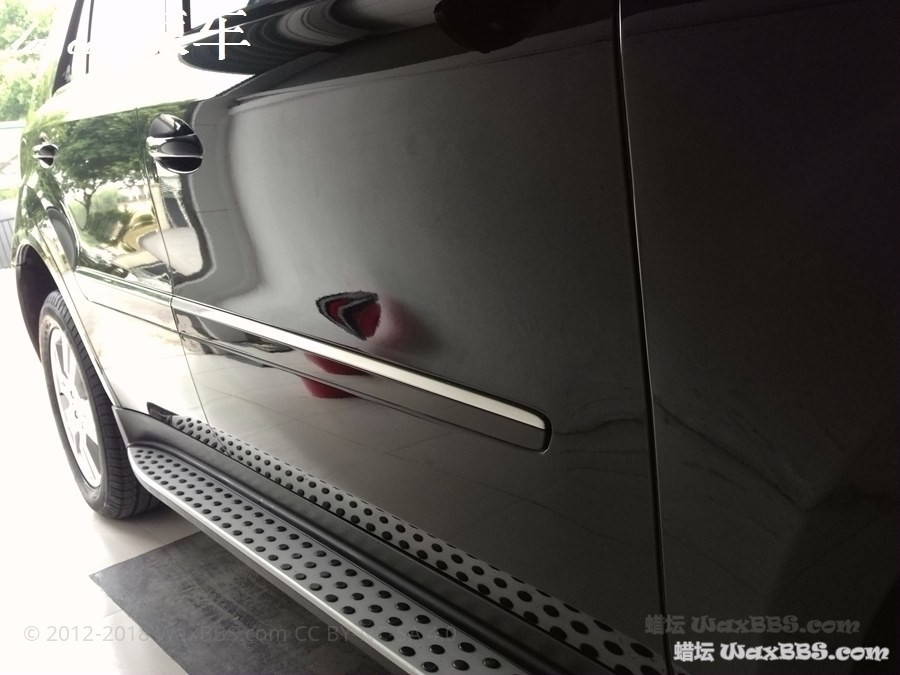

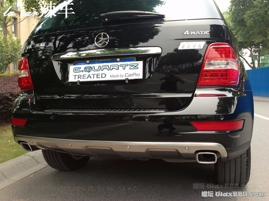

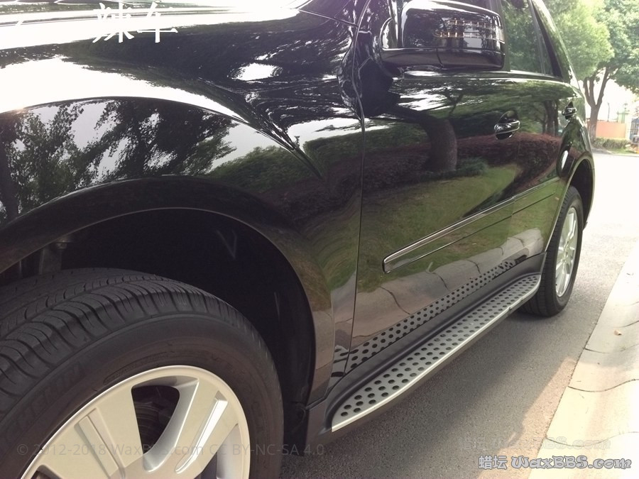

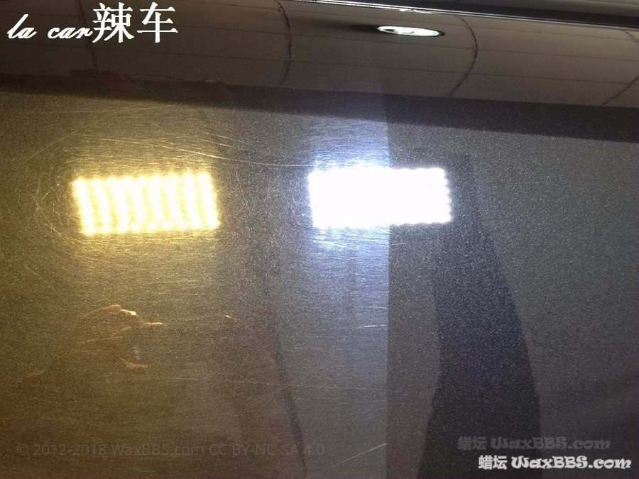

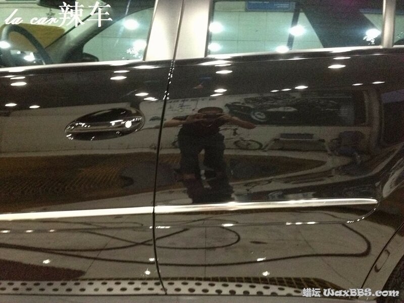

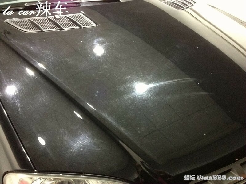

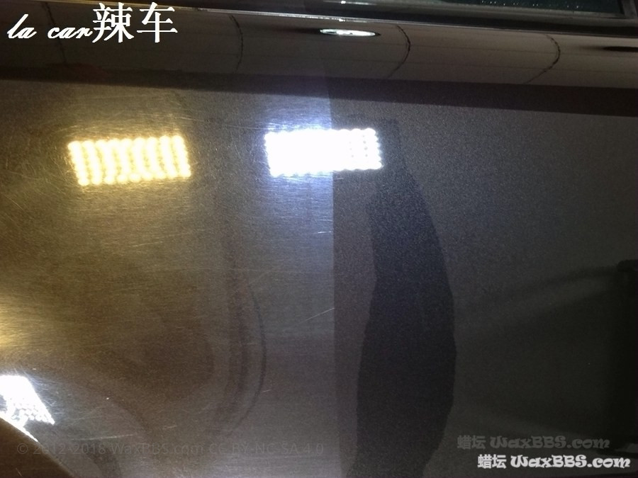

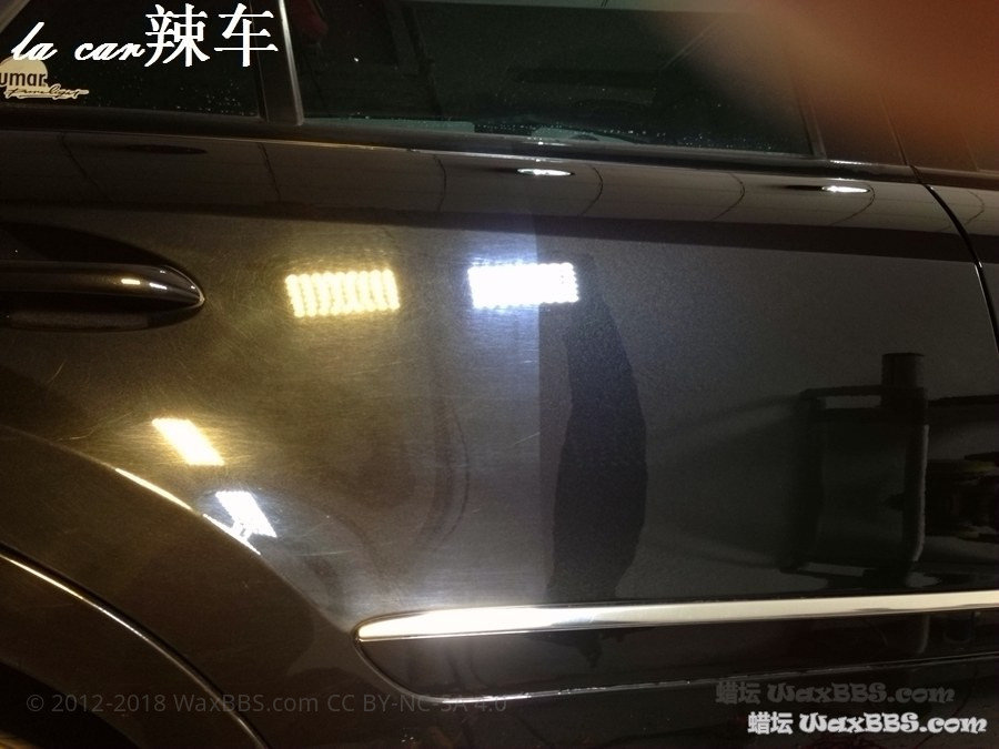

车主是一位年轻妈妈,也算是挺熟悉的客户,每天路过我店,看我一直在撸车,于是说叫我帮她的车也撸一下,按杭州卡斯通那些地方的叫法,让我给整个大美。。。。。。。我说好吧,我说想做哪些,她说漆面、机仓、内室,我说了解啦,车收进来还是比较乐观的,我想她一个女人九台车,轮着开,再惨也惨不到哪去,结果出乎意料,车体多处无法拯救,直接透底,大体上类似被人拿洗锅刷刷 过一样。。。。。

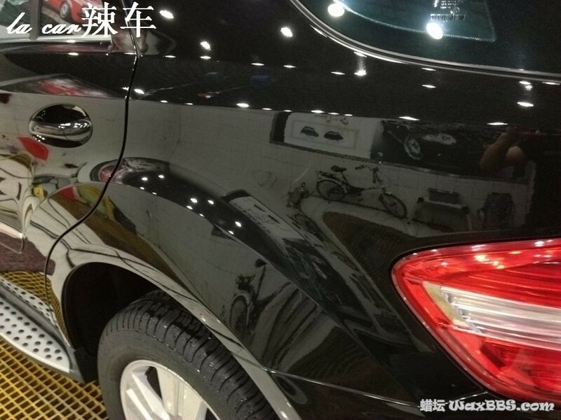

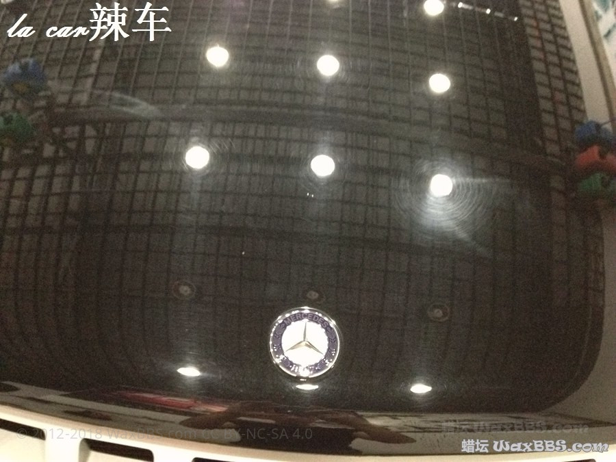

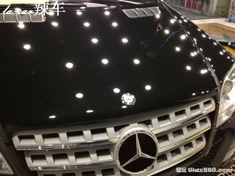

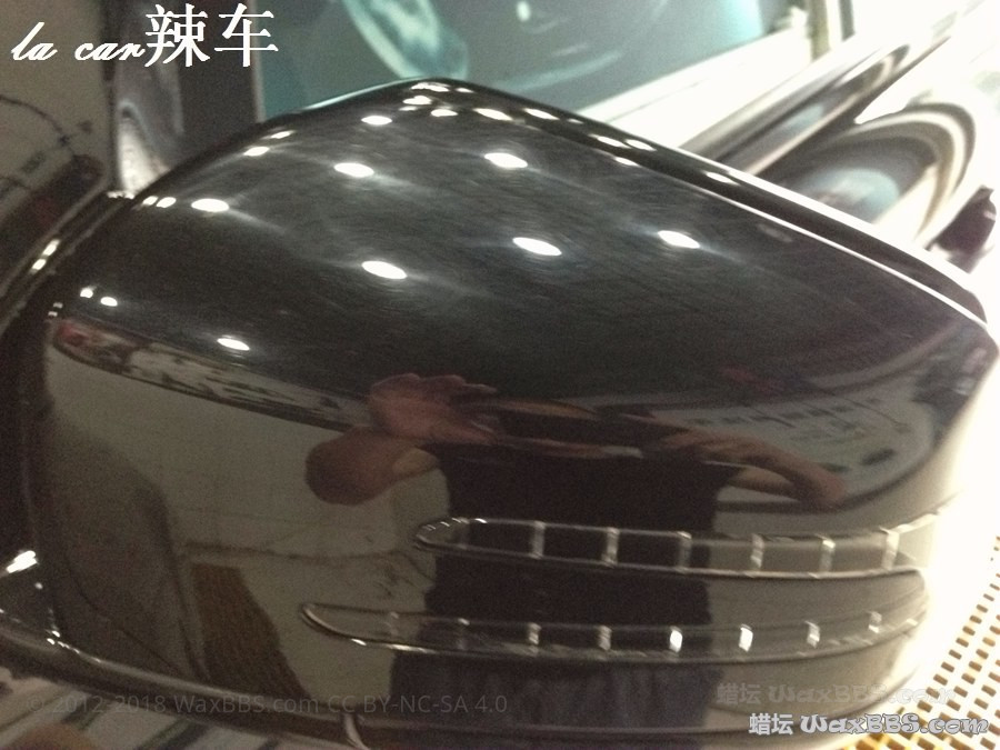

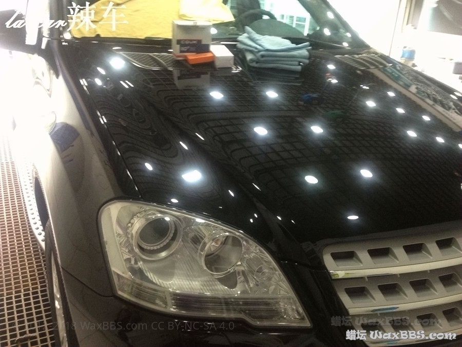

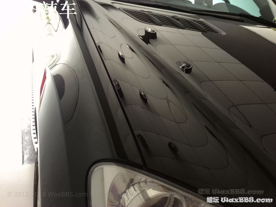

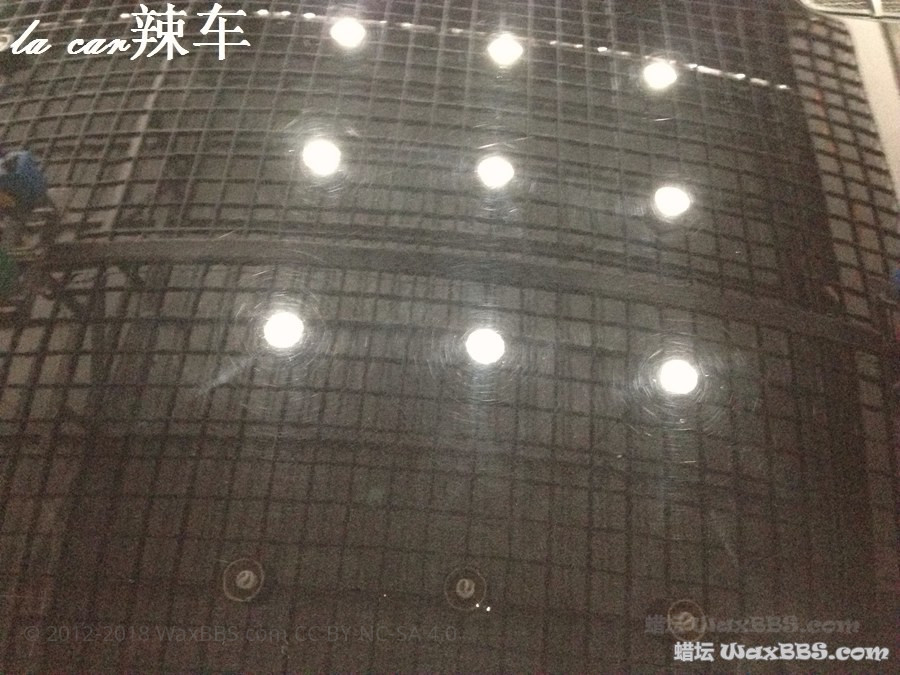

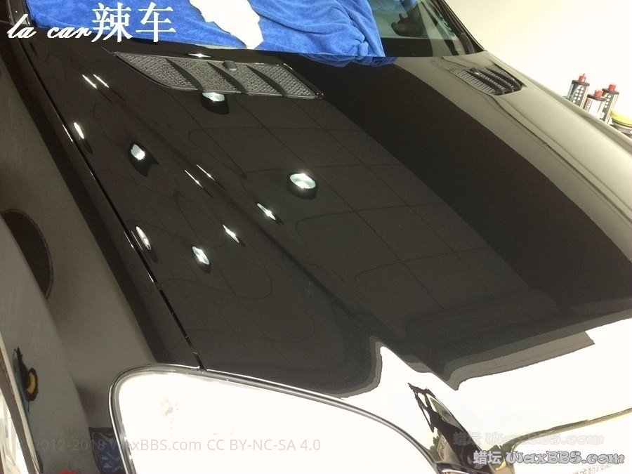

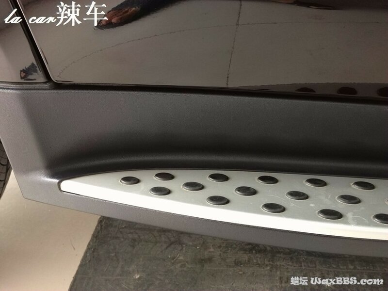

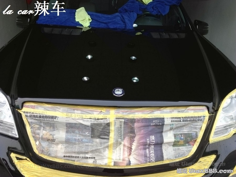

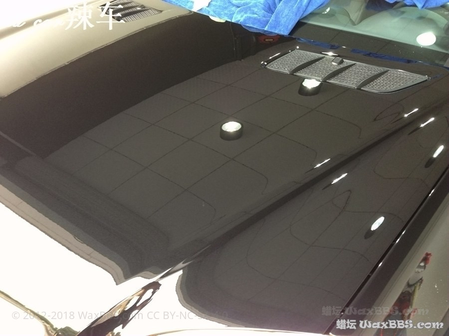

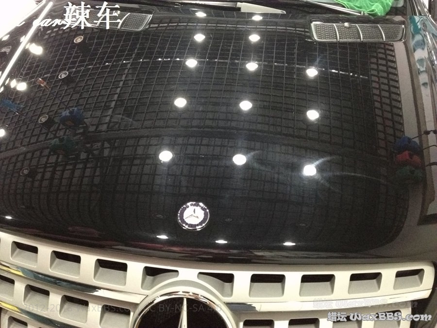

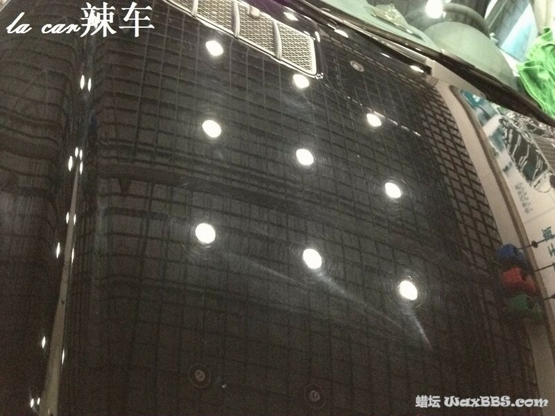

大奔的漆真心硬,连续二天漆面研磨施工,早上五点到傍晚七点,手腕都痛啦,前后杠塑料原因,考虑安全,没有过份刻意去抛

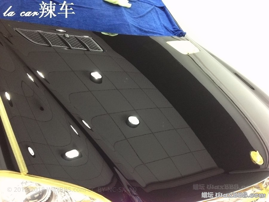

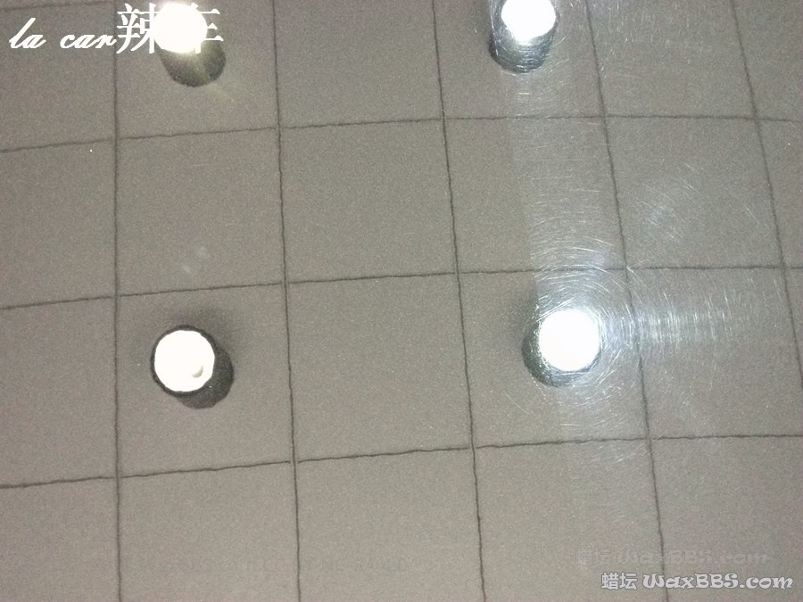

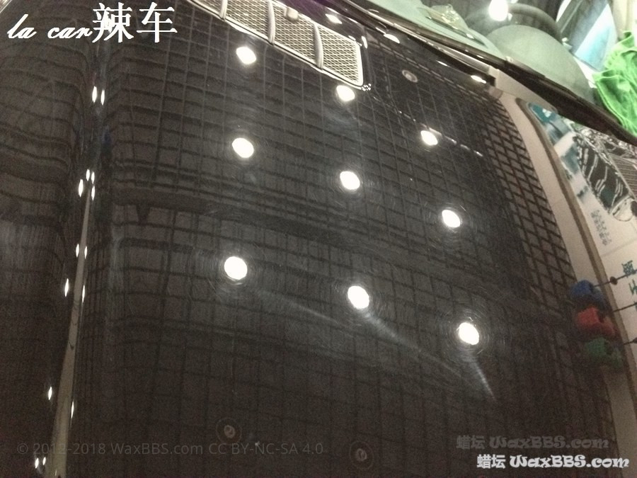

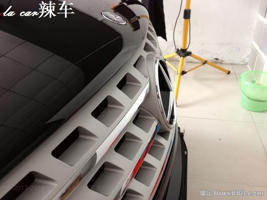

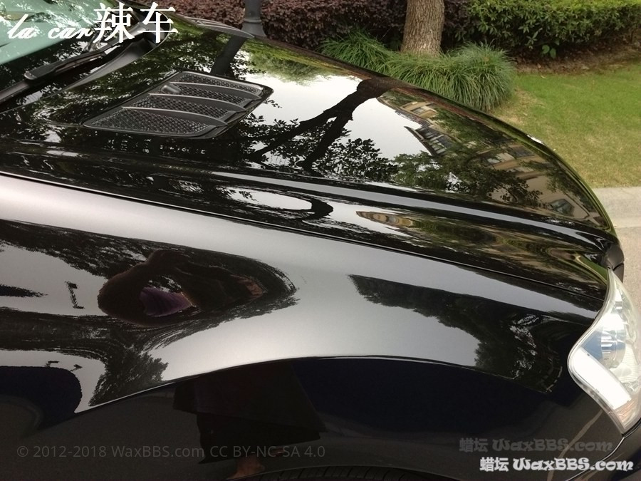

机盖全部水砂处理,其它部位水砂,RO--红毛加FG400,DA--美光纤维盘加D3001 DA--曼泽黄盘+FF300

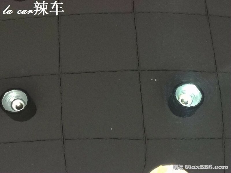

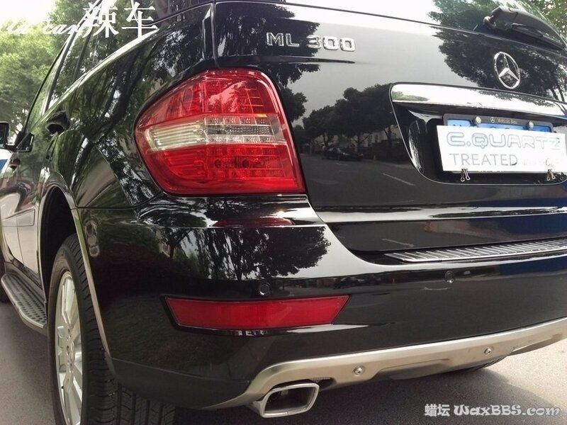

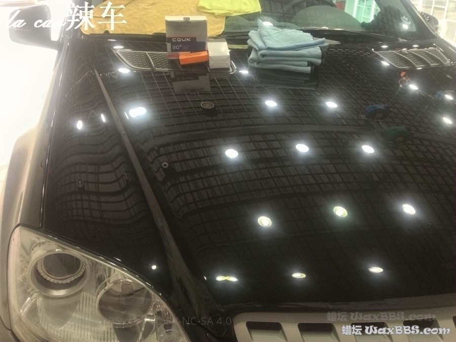

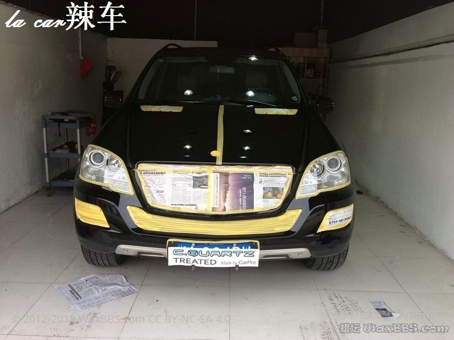

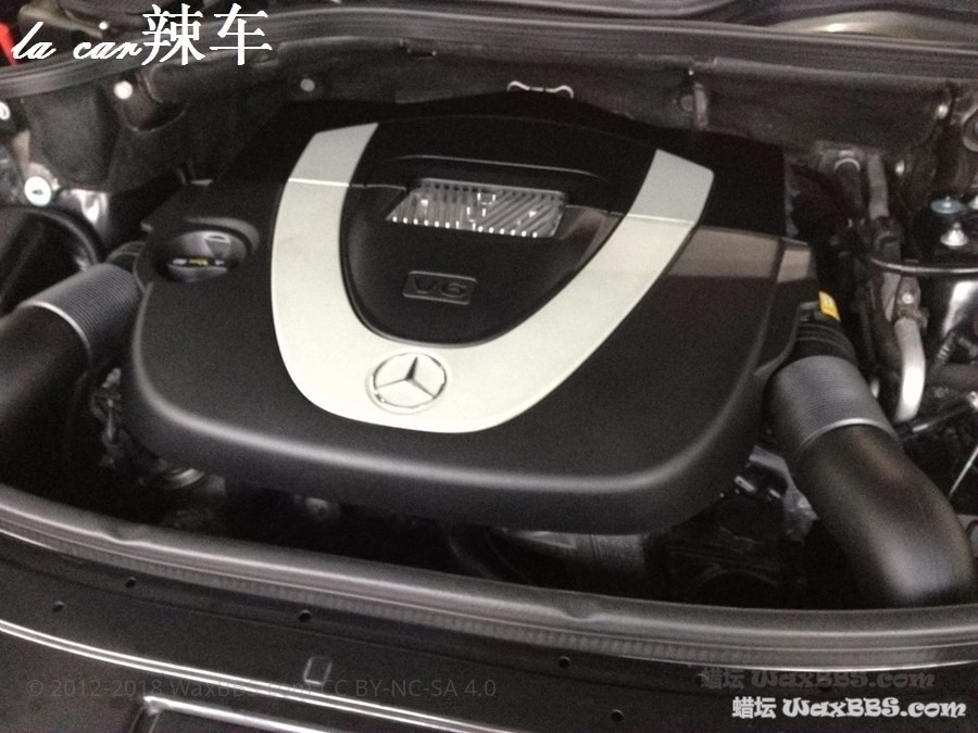

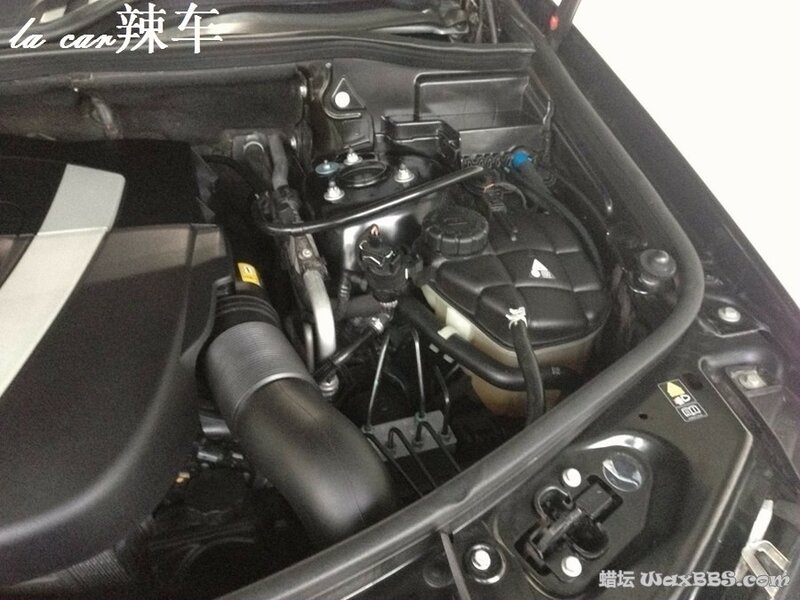

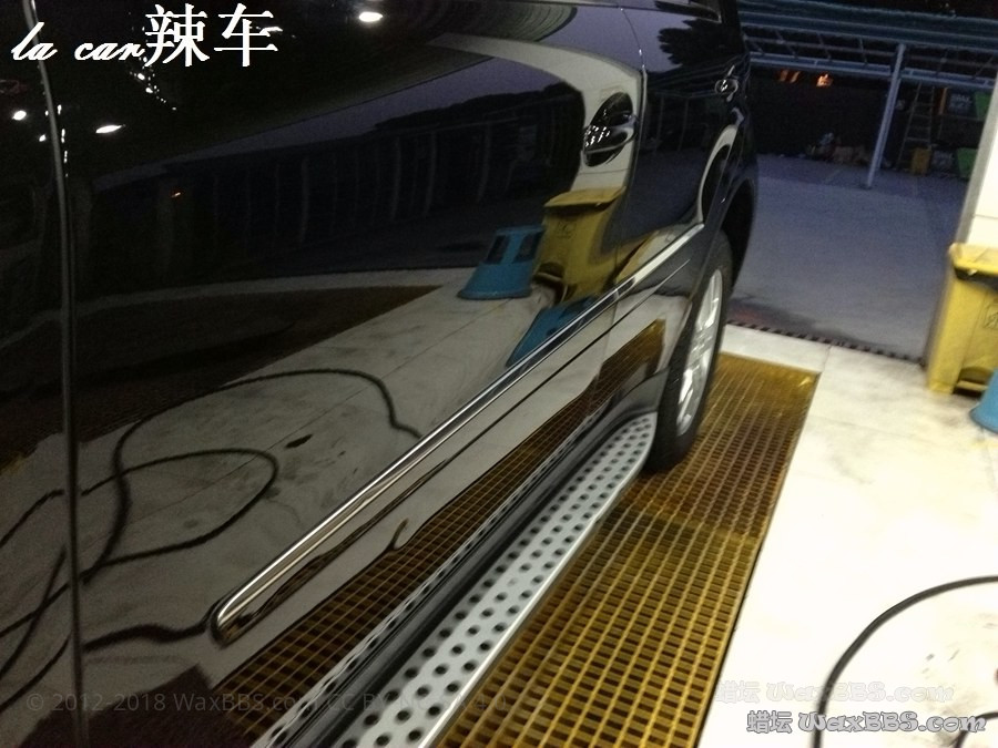

脱脂施工CQUK三层保护,天气热,只能小面积施工,否则油影是个大问题

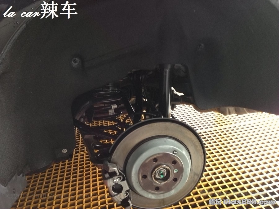

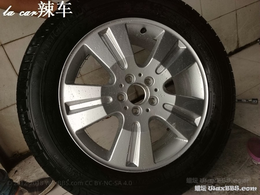

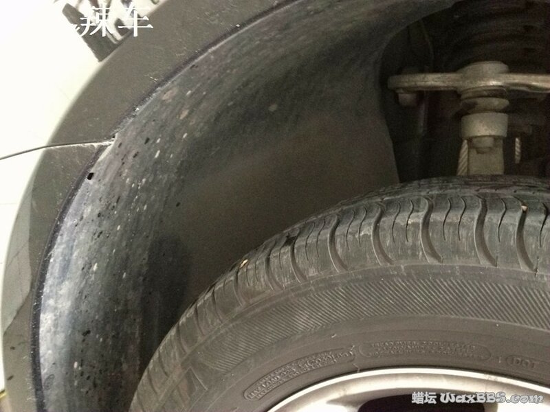

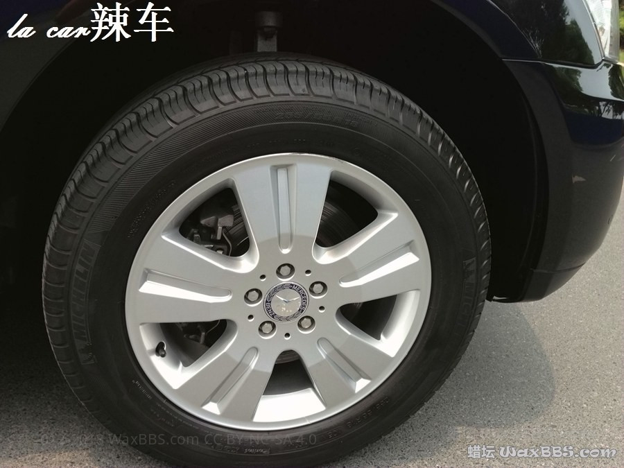

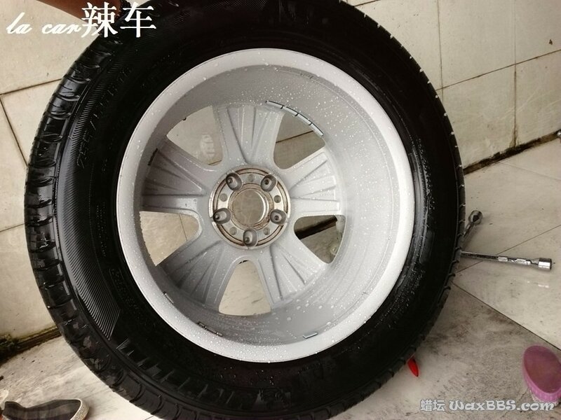

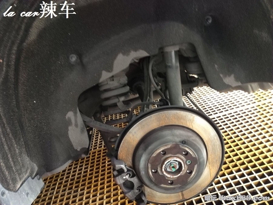

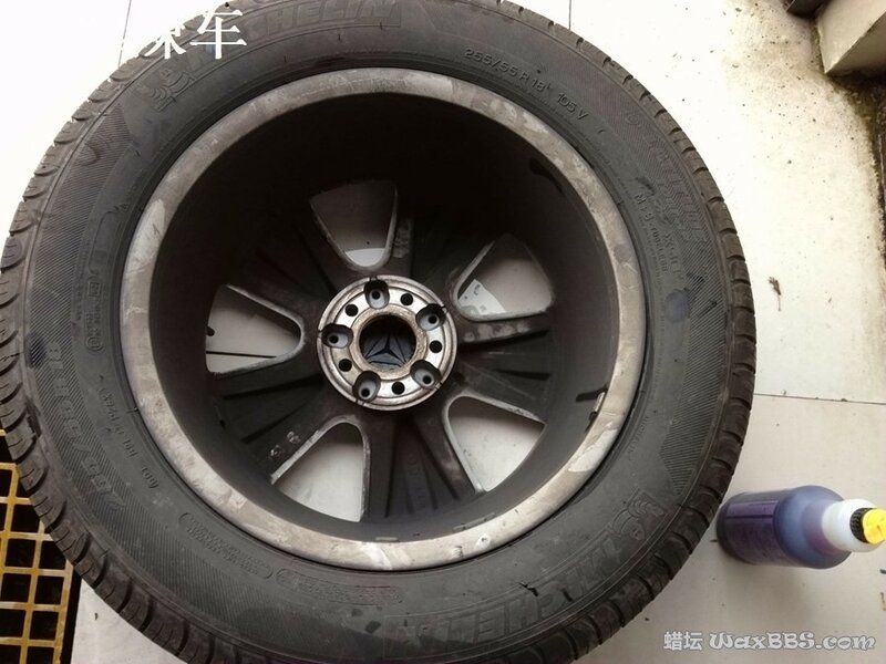

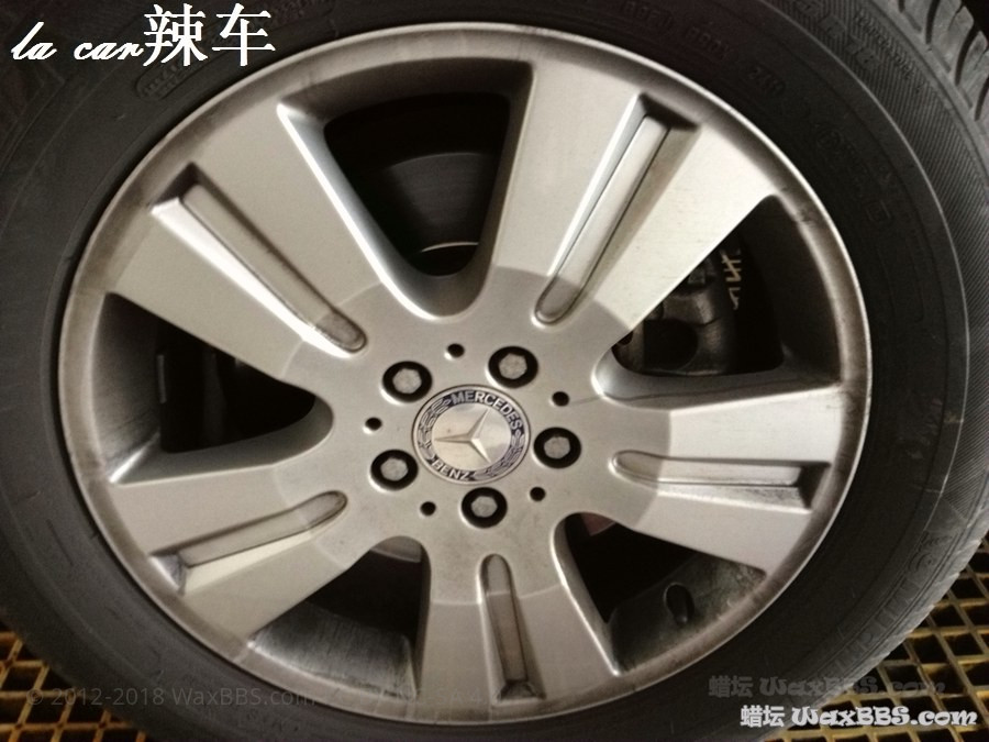

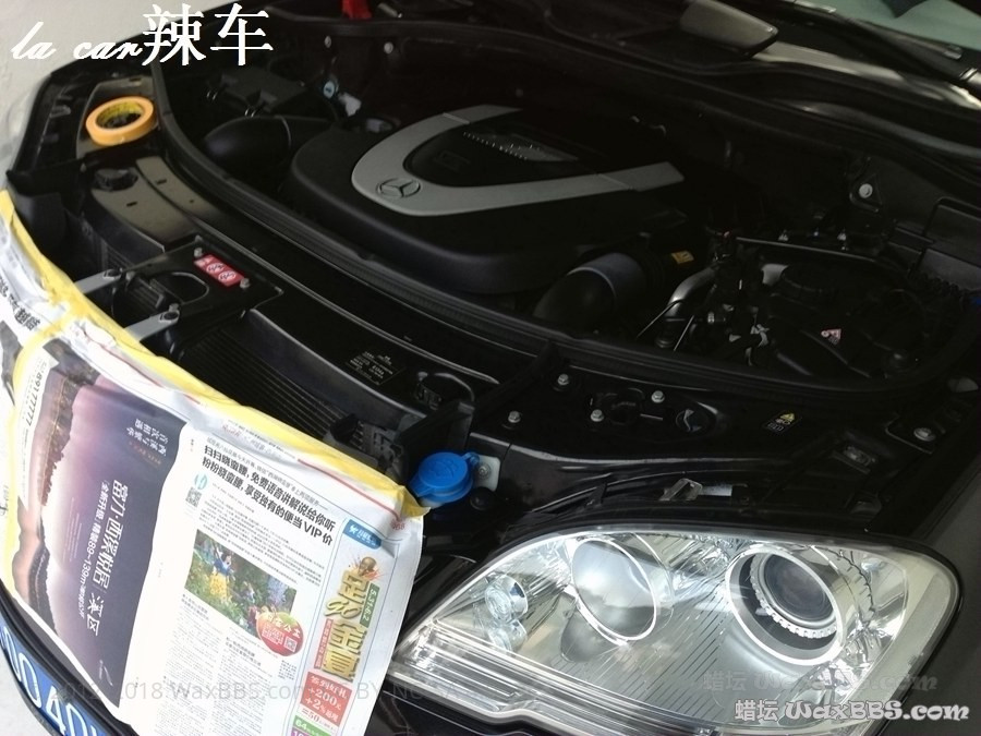

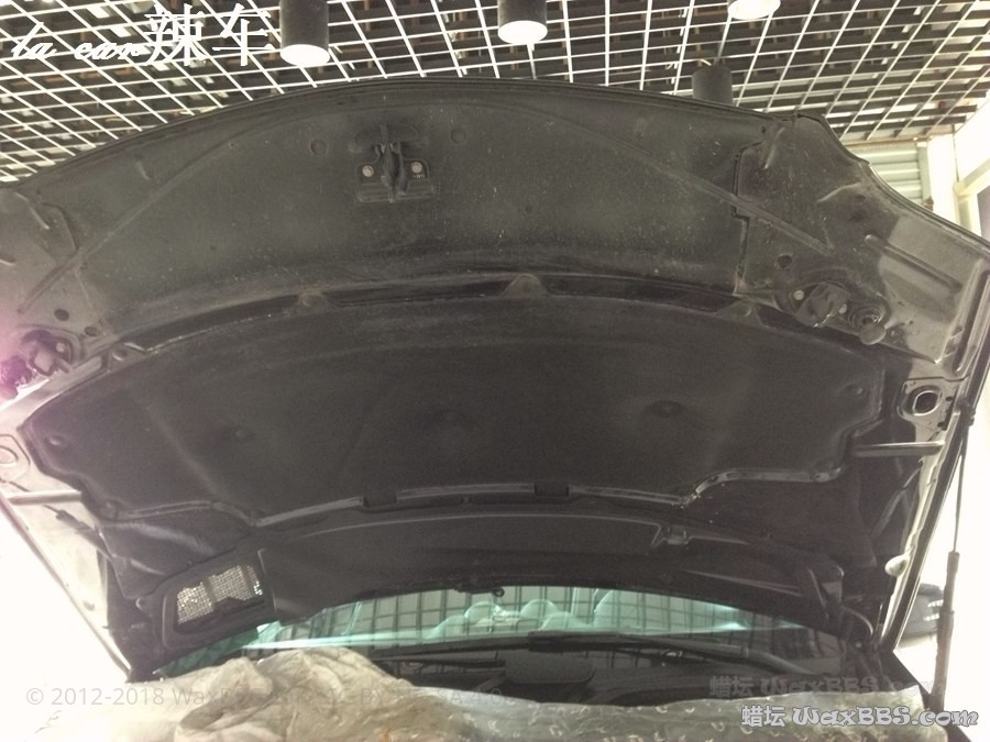

施工用时:轮毂轮弧+引擎仓+内室12小时,漆面28小时,镀膜与其它处理7小时
小弟入行不久,做车全凭执着,这个行业充满着各种忽悠,接个大活不容易,珍惜每一个可能为你传播口碑的机会!

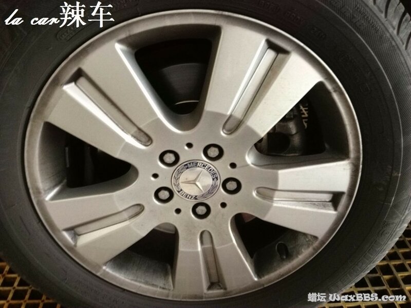

无锋感觉体力媲美超人呢无法修复的相片地方在哪里?
上海车友
2014-03-13

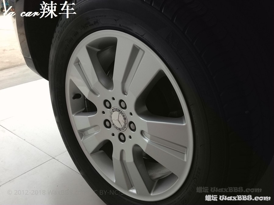

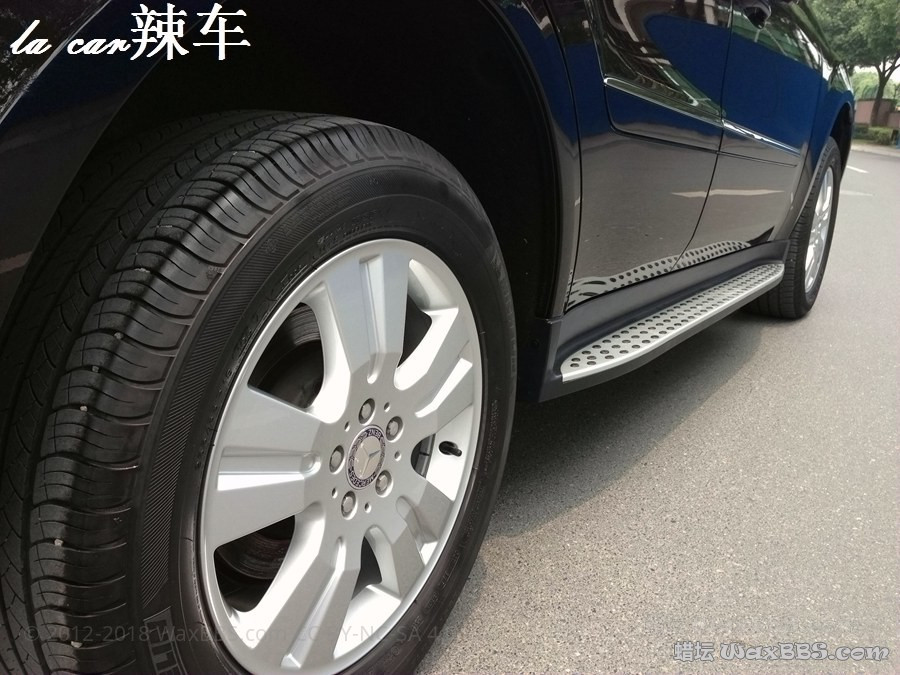

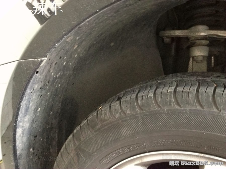

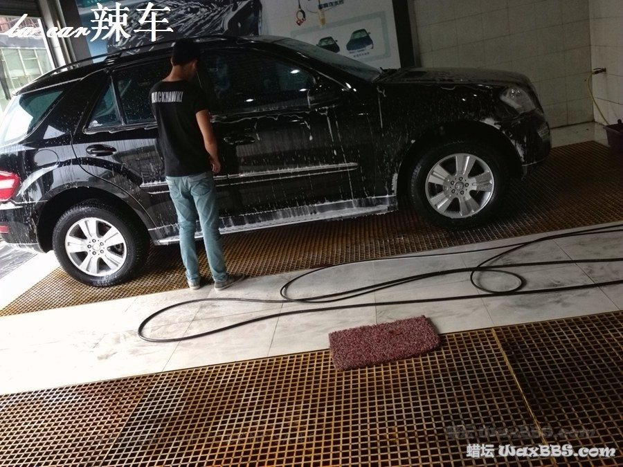

赞赞赞,不过轮胎已经拆下来清洗了,那是不是应该把卡在轮胎里小石头挑走了呢。

我想知道间隔多长时间上第二,三层~
全车上3层,这么大车得2套CQUK吧
