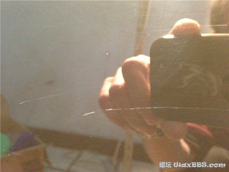

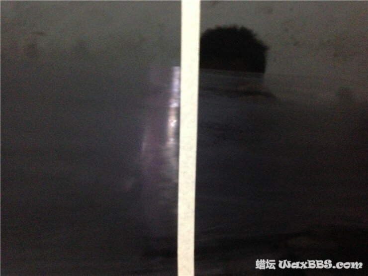

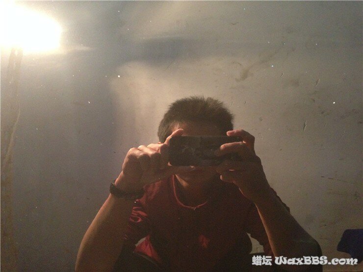

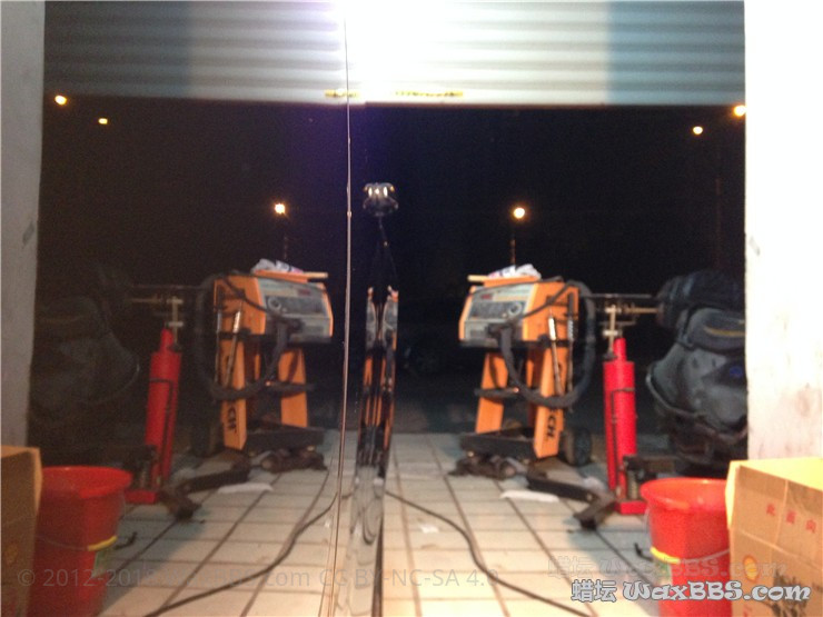

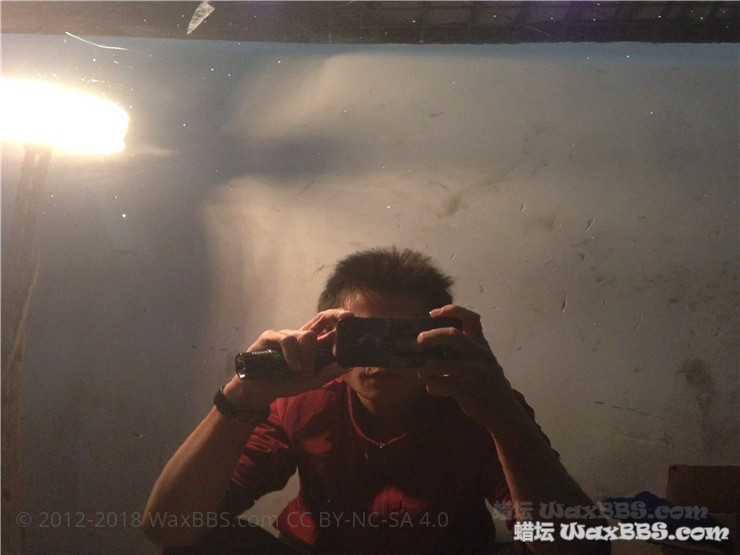

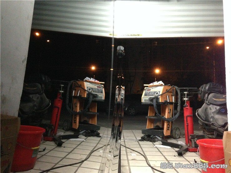

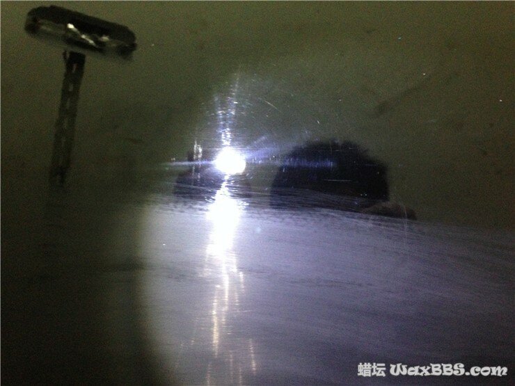

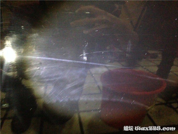

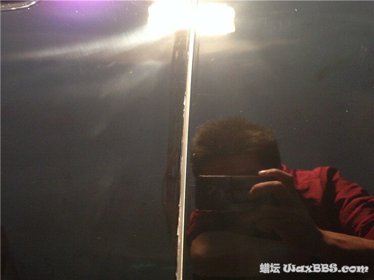

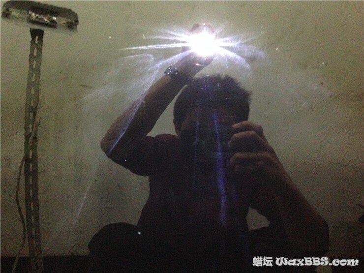

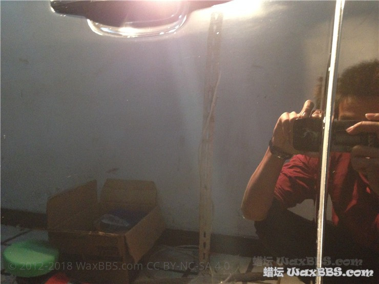

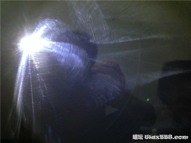

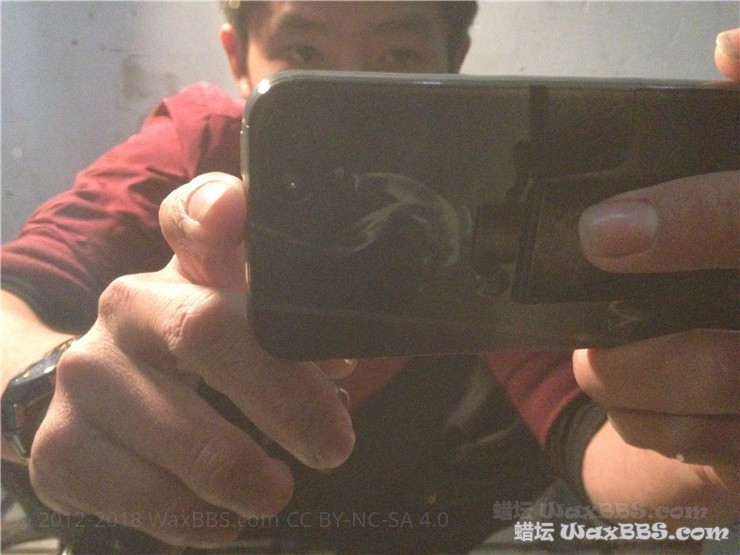

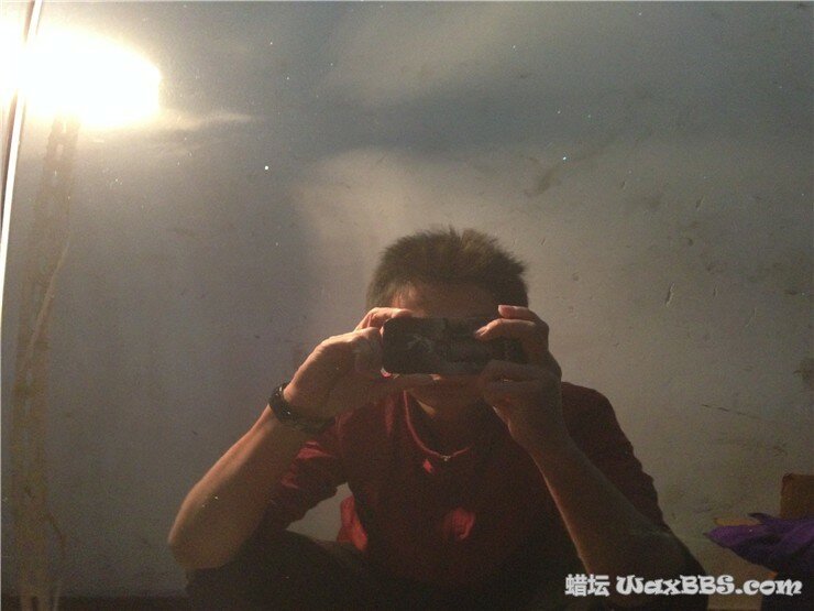

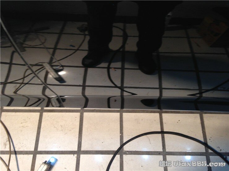

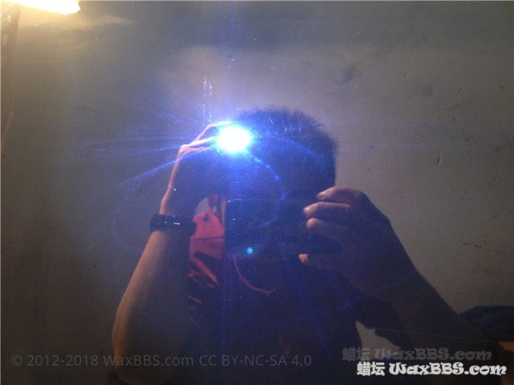

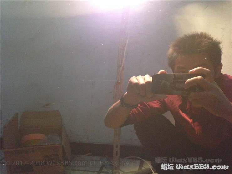

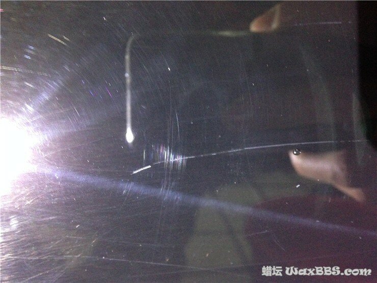

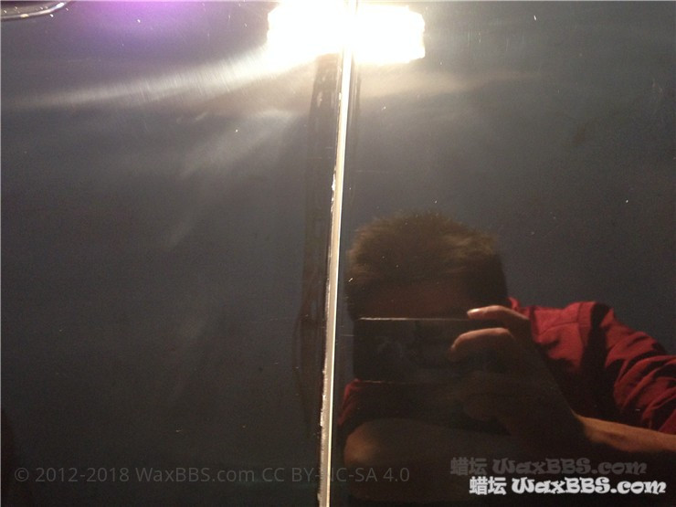

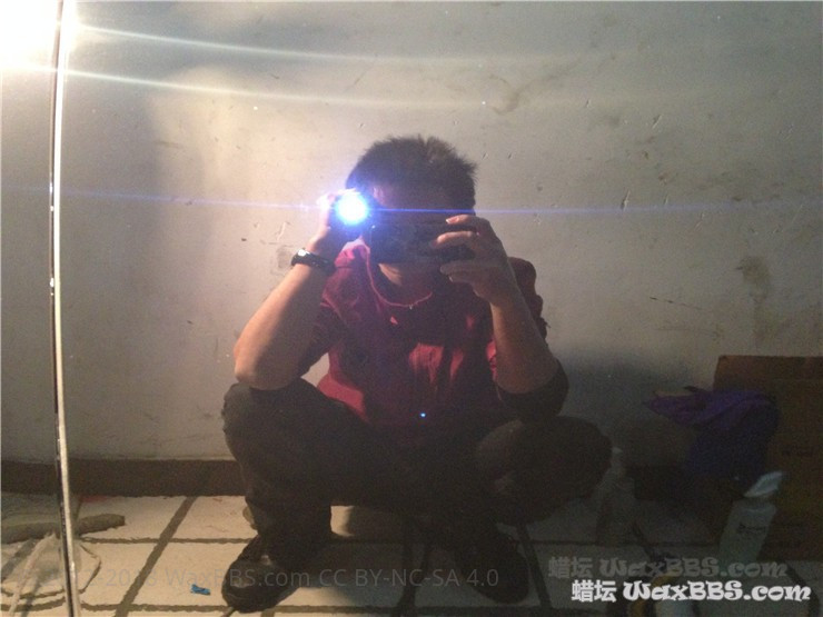

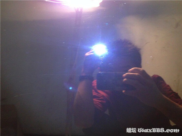

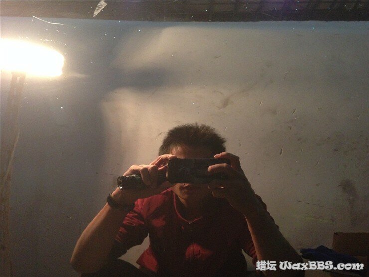

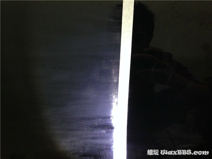

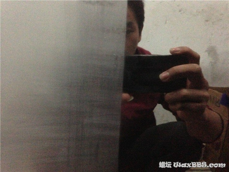

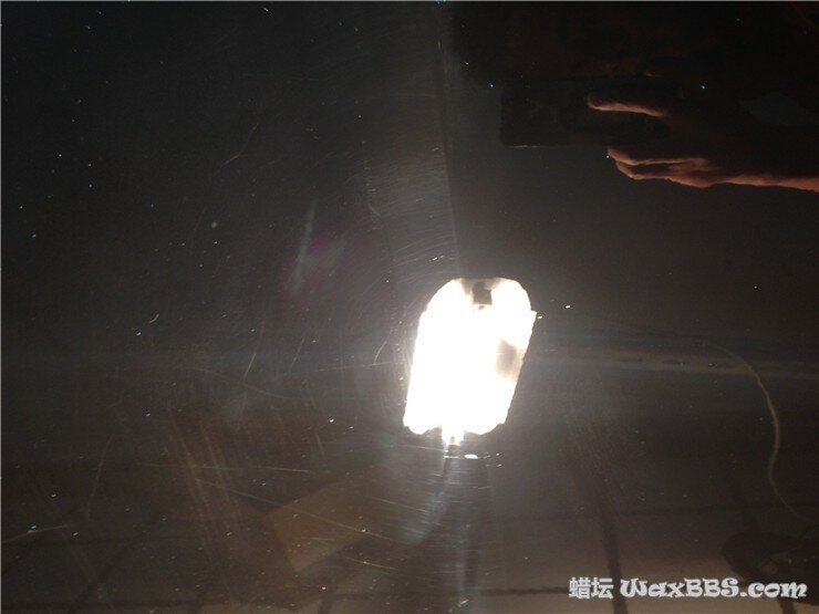

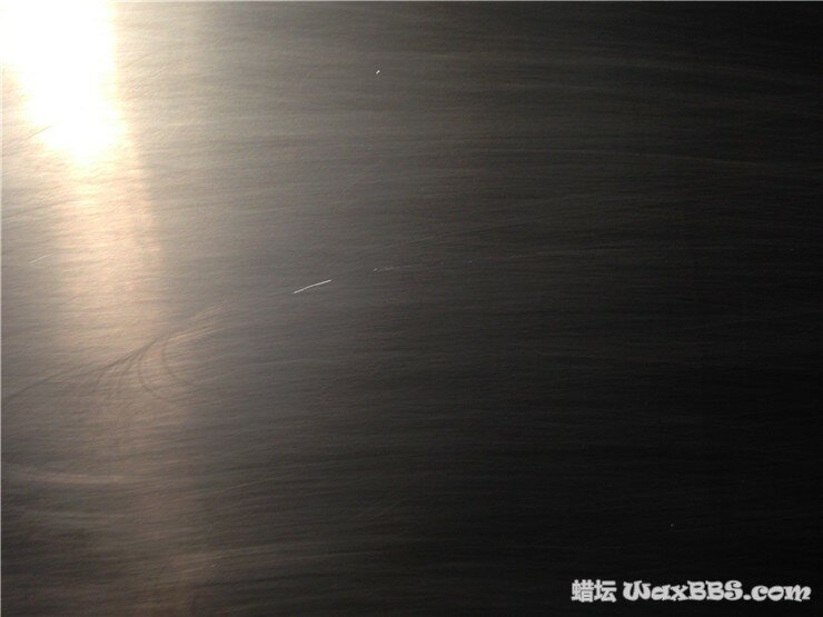

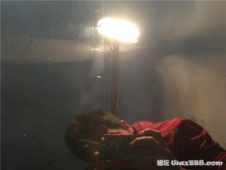

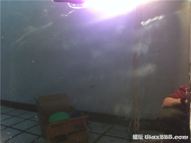

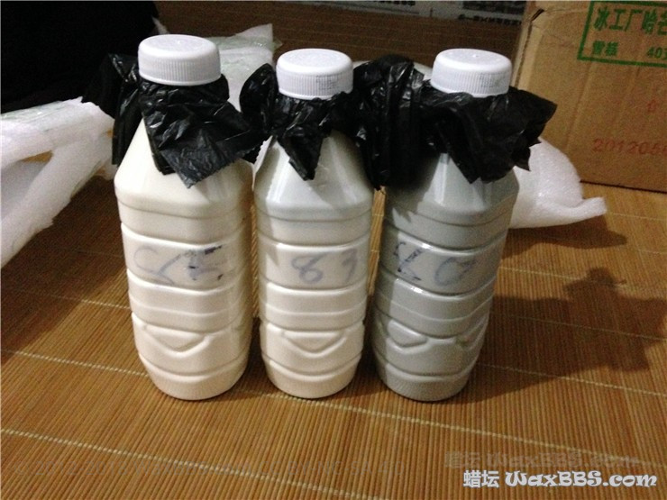

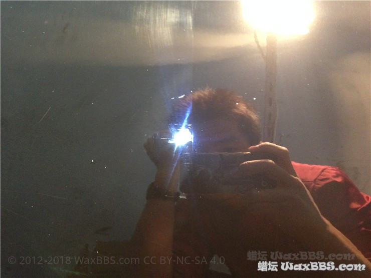

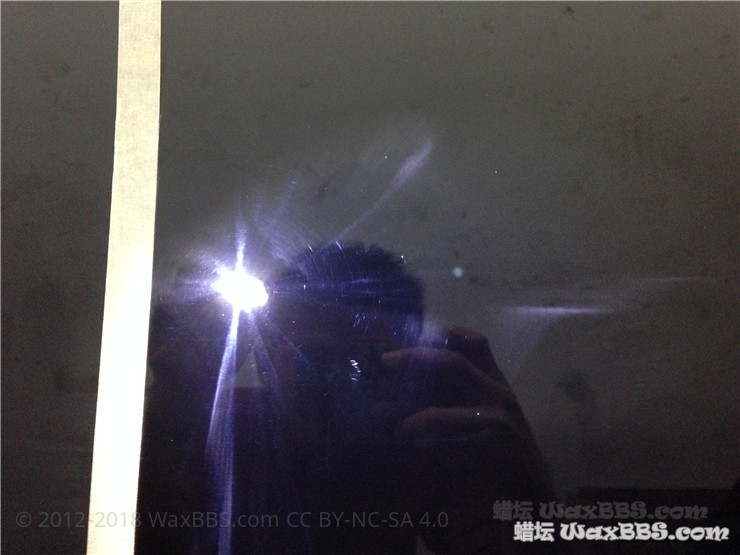

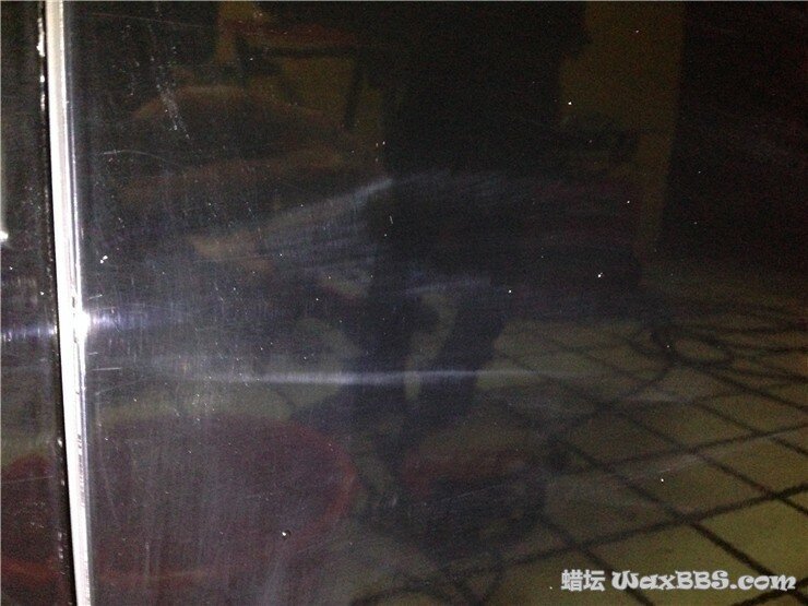

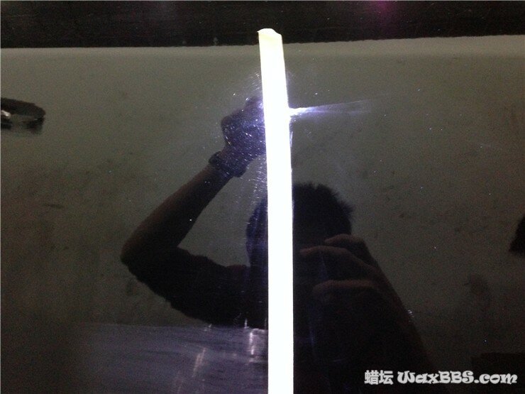

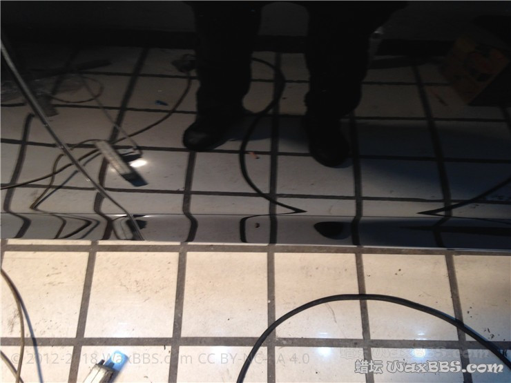

意外收到 lynx 哥的快递 分别是美光 85 82 80 每样一小瓶
{:35:}收到快递那一刻,心里面感动的一塌糊涂啊。 不用好这3瓶研磨剂,会愧对lynx哥哥的一片好意。。。。。

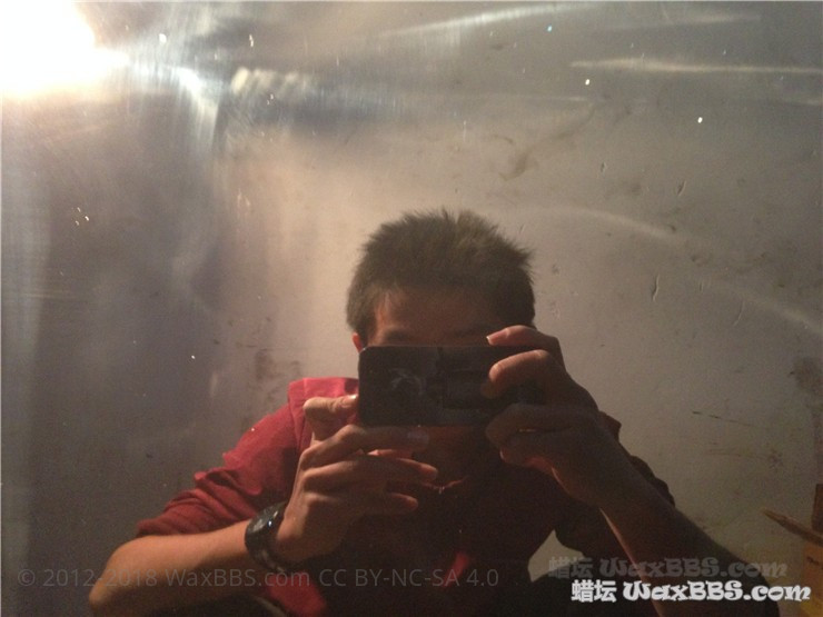

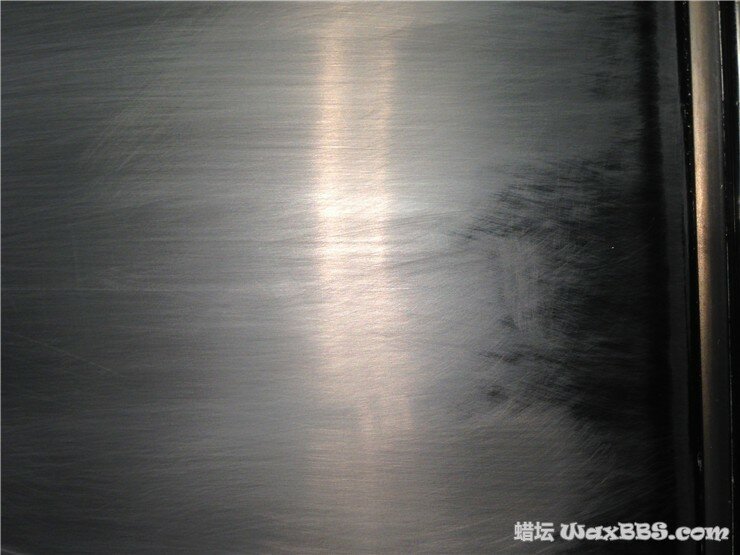

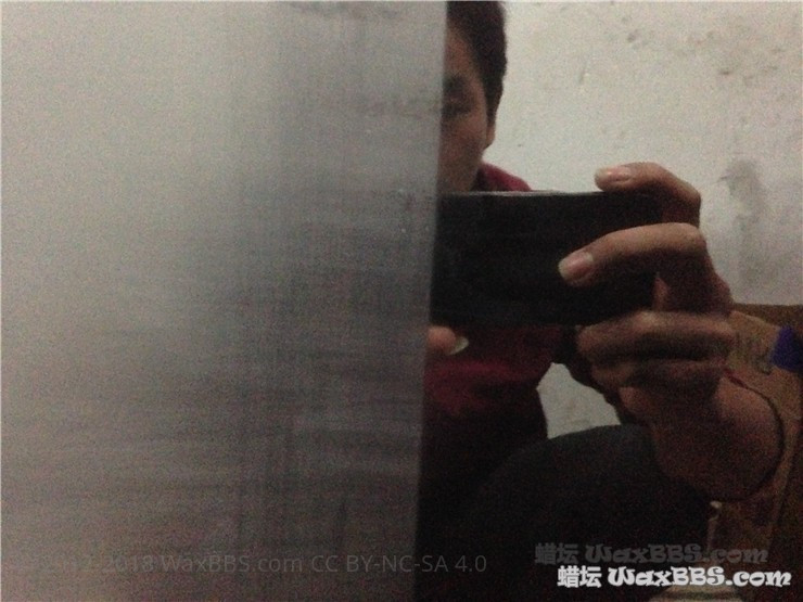

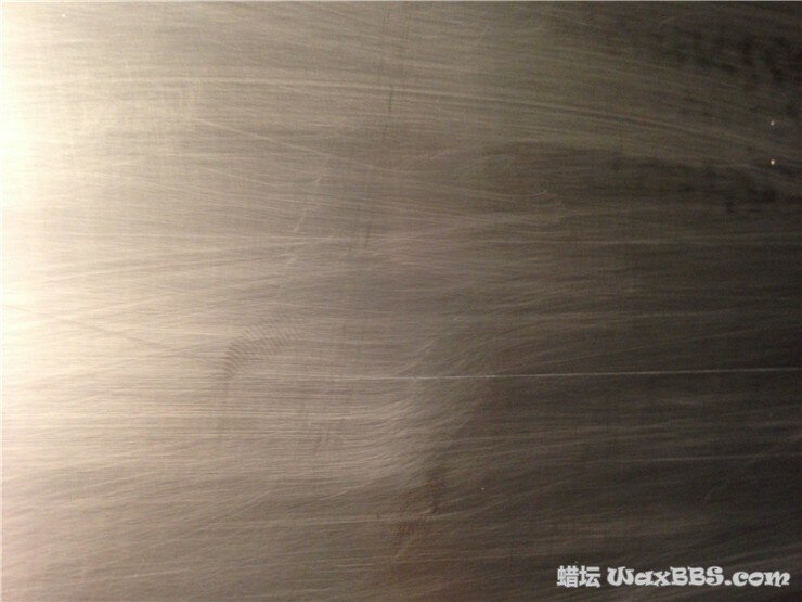

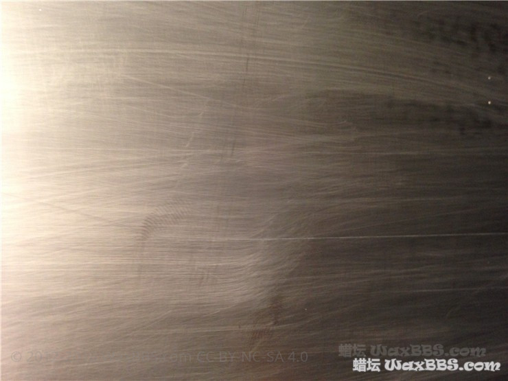

晚饭吃好 一台车被擦了,让我过抛抛 嘿嘿。。。 拿新到的产品试一试咯
研磨剂 ;美光 85 83 80
机器 ;某国产RO 7424XP DA (论坛某大帮买) 感激不尽
抛光盘 ;国产不知名牌 RO 橘黄色粗抛,蓝色 中抛 DA 黑色还原 (前两天买的,全新未开包)

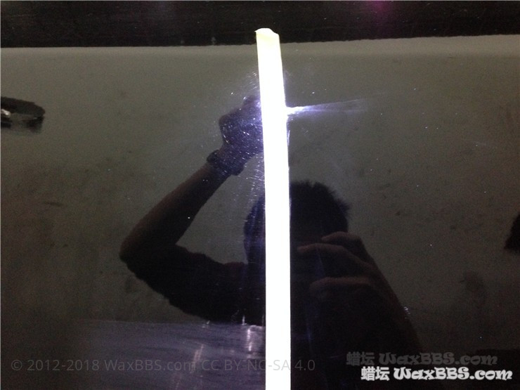

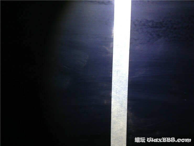

因为是局部修复抛光,我接手的时候 已经抛过一遍了。 没有去柏油 铁粉,
流程 ; 2000沙之 然后RO+橘黄色粗抛盘+85 第一遍
RO+蓝色 中抛盘+82 第二遍
DA+黑色 还原盘+80 第三遍 还原 搞定。
最后的结果 不太满意,有没处理好的地方 ,还有机器操作技巧 手法方面 需要提升
请各位大大说出做的不好地方,小弟一点虚心接受,努力做好

说实话,在我看来,楼主这种满怀希望不顾一切的人,将来肯定会有一番大作为。总比那种天天只想着如何赚到客户的钱的人强多了。当然,假如大家觉得赚到钱才是成功人士的话,当我没说过。
小彬一次又一次地进步,非常值得学习。
我是小彬
系统提示: 请去除邮箱中的www.
2013-09-03
我是明仔 发表于 2013-11-17 23:24
说实话,在我看来,楼主这种满怀希望不顾一切的人,将来肯定会有一番大作为。总比那种天天只想着如何赚到客 ...
{:49:}{:49:}谢谢明哥对我的肯定,
在你看来,有哪些做的不够好的对方,赶紧说出来吧
听到自己不足的地方,对自己是一种进步

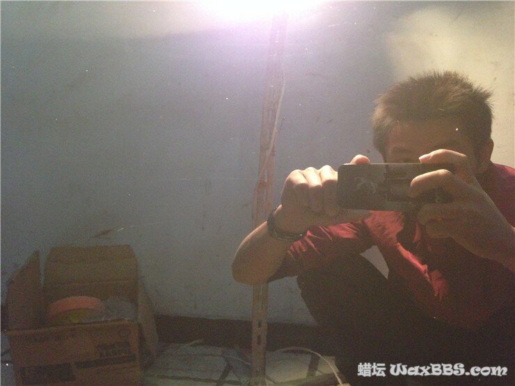

嘿嘿··顶起。。赞!{:57:}

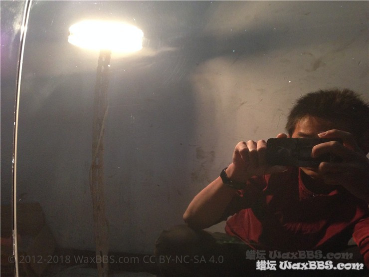

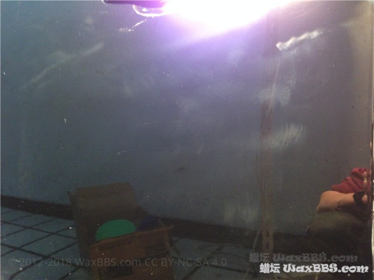

弱弱地问一下。。旁边那盏捕纹灯是自己做的么?。。求教求教!{:50:}
我是小彬
系统提示: 请去除邮箱中的www.
2013-09-03
jvjv 发表于 2013-11-17 23:54
嘿嘿··顶起。。赞!
去五金店买个太阳灯1千瓦的,买几米线,一个插头,就好了。
