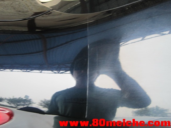

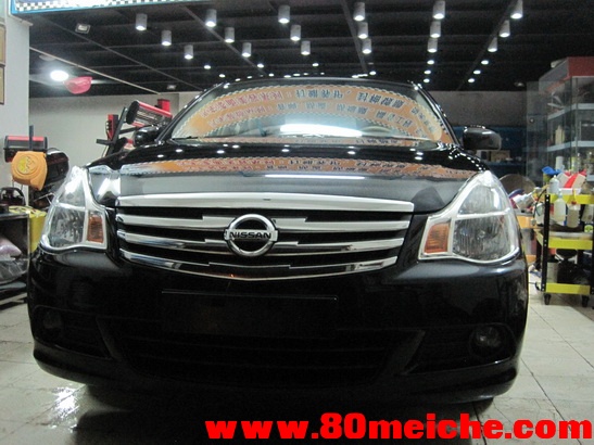

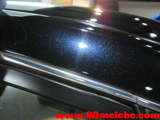

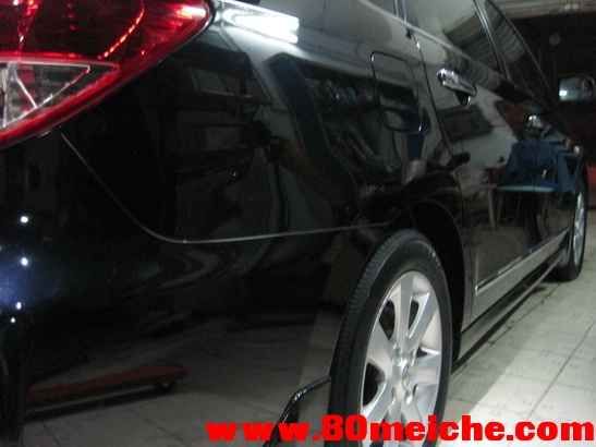

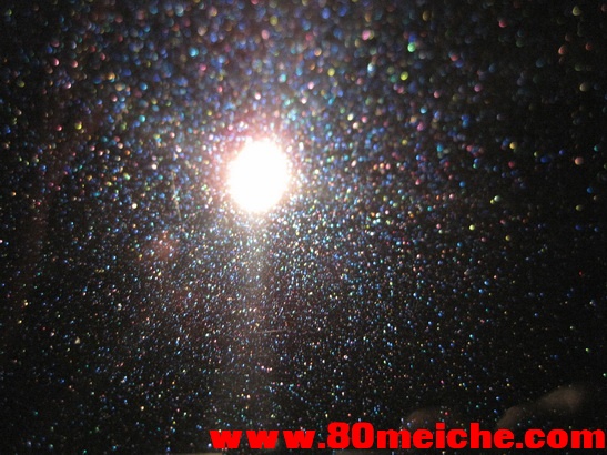

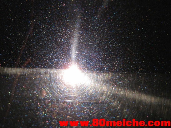

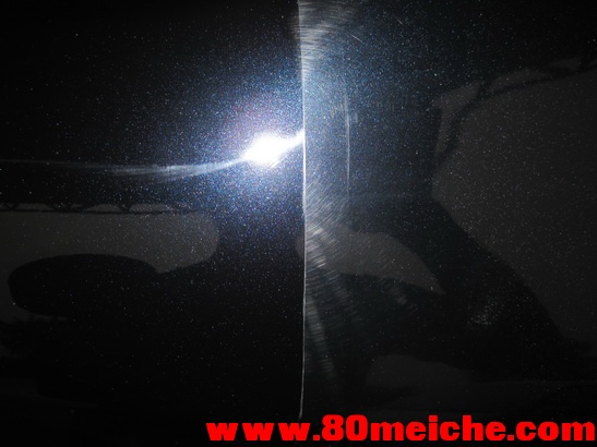

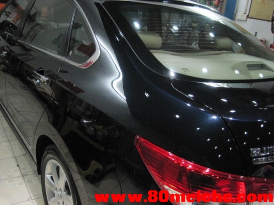

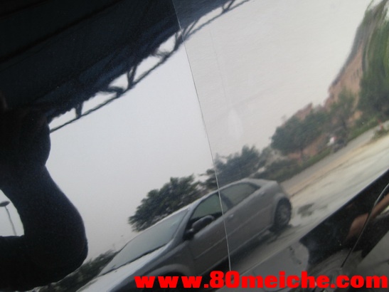

[backcolor=paleturquoise]车主给我的感觉是非常斯文、有礼貌的一个大哥,应该比我大几岁吧?内饰也不是很脏,但漆面上的太阳纹比较严重。发丝划痕不少。做这台车的那天早上是休假的,因为要去拜祭先祖,所以只能下午才开始做。算一下时间,做了10.5个小时。感谢车主对小弟的信任以及那漫长的时间。做完这车这几天一直忙,真的无法把图片视频发上来,让车主久等了。[/backcolor]
流程如下:

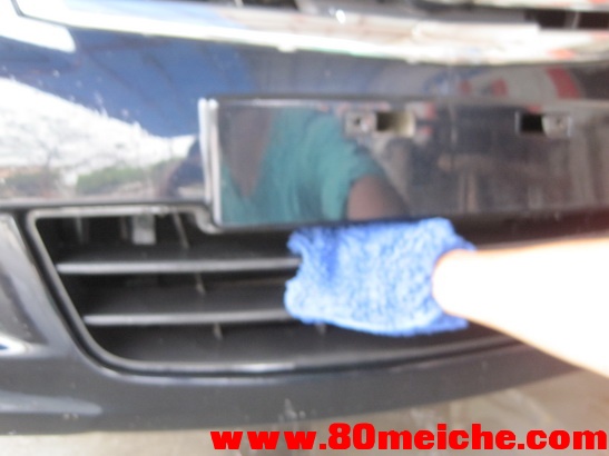

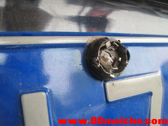

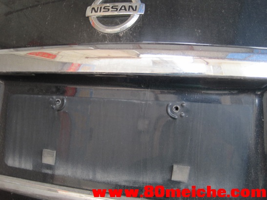

1车辆进场,检视车辆状况,拆卸车牌。

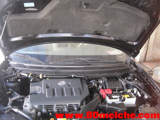

2打开引擎室,与刹车系统一起等待冷却。

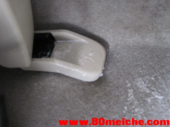

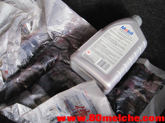

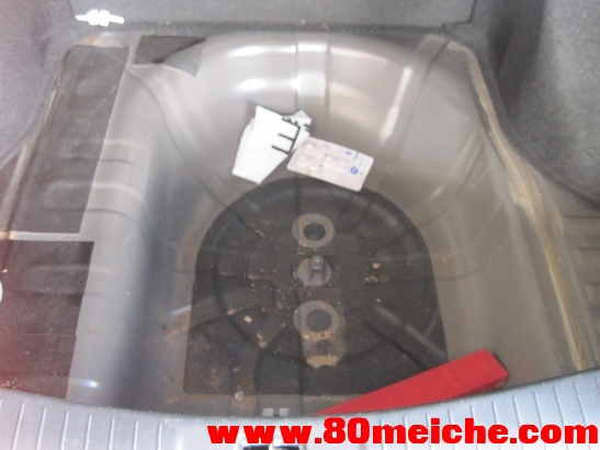

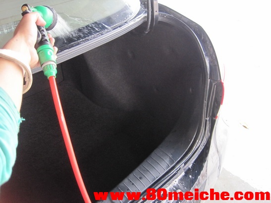

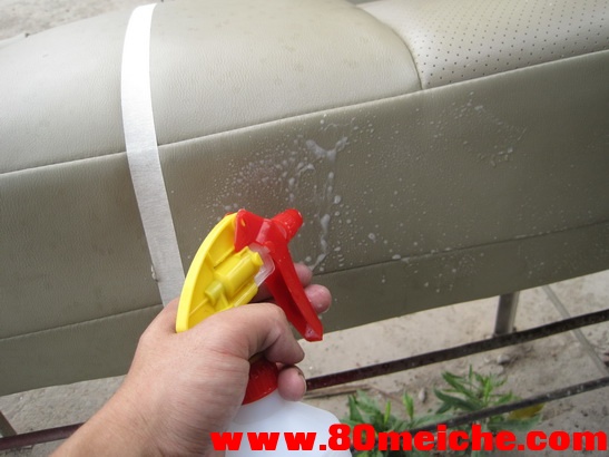

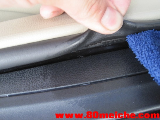

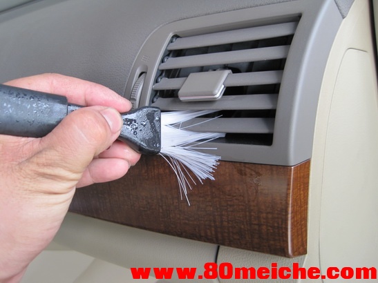

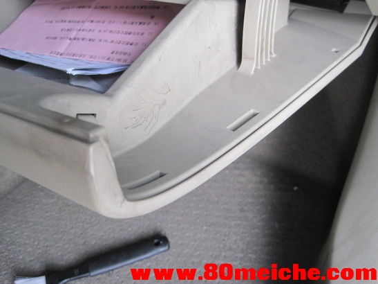

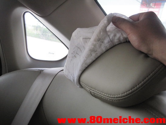

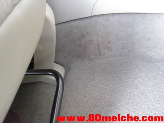

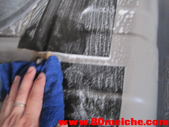

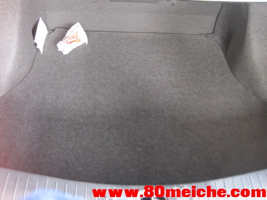

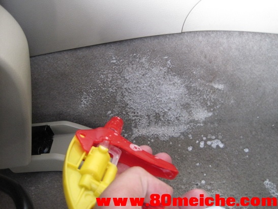

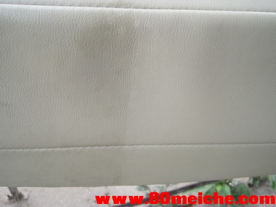

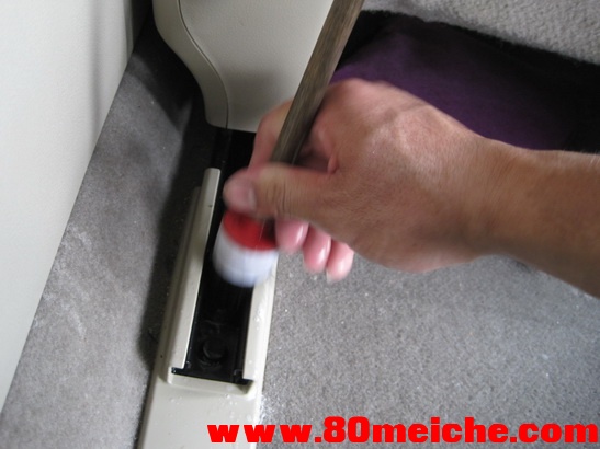

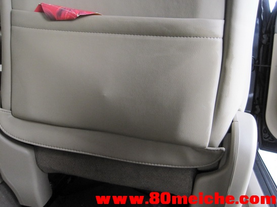

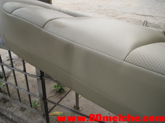

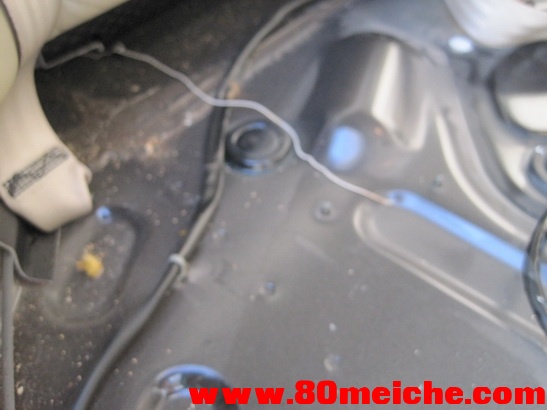

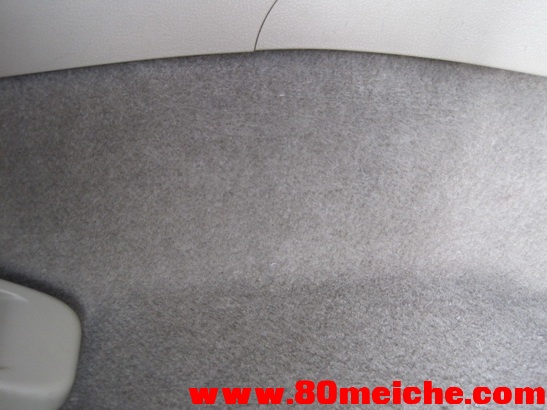

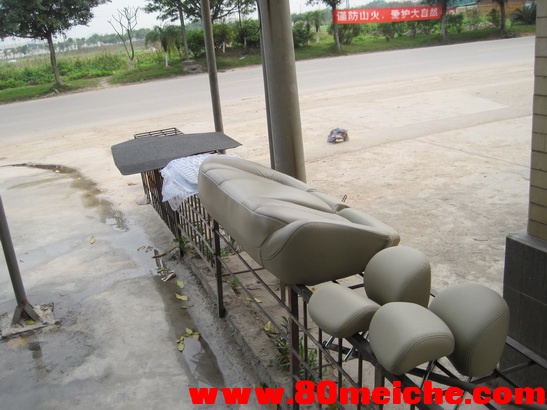

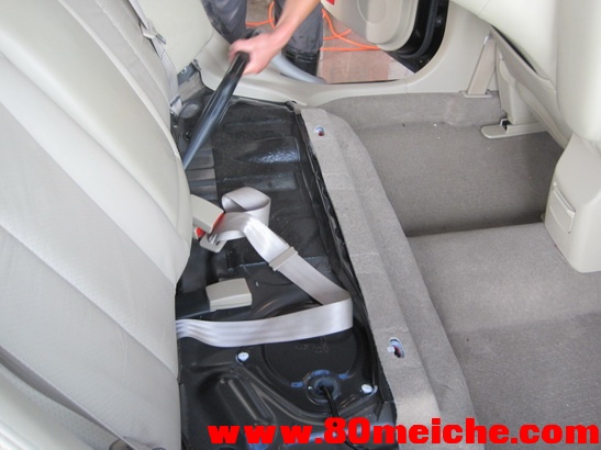

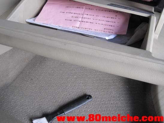

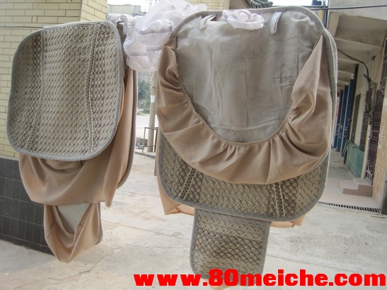

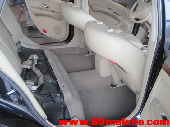

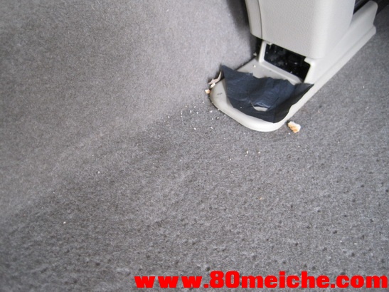

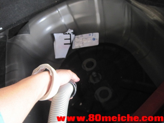

3室内杂物以及容易拆卸的饰件全部挪出车外存放起来。

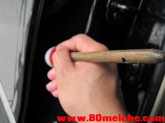

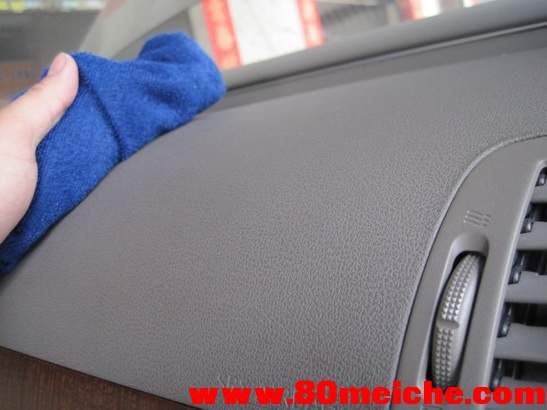

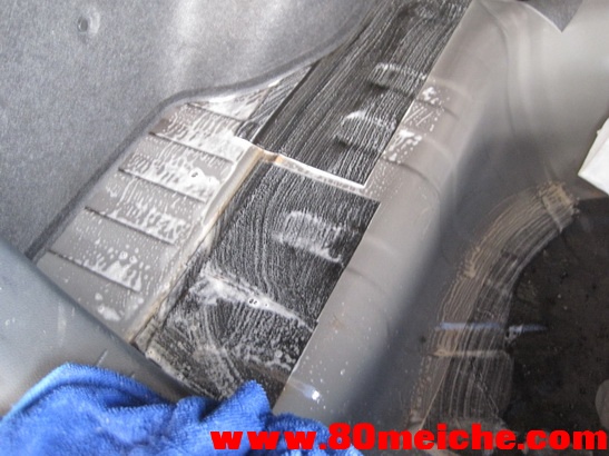

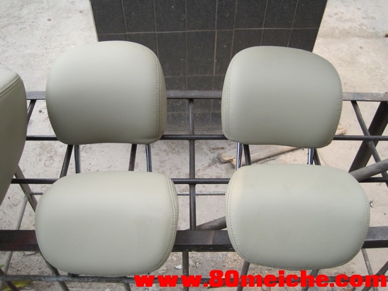

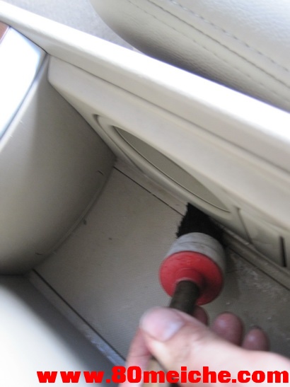

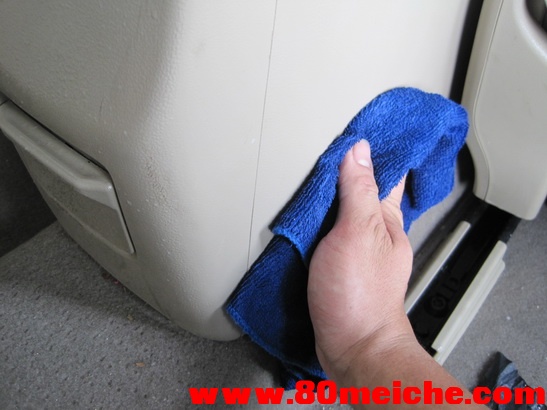

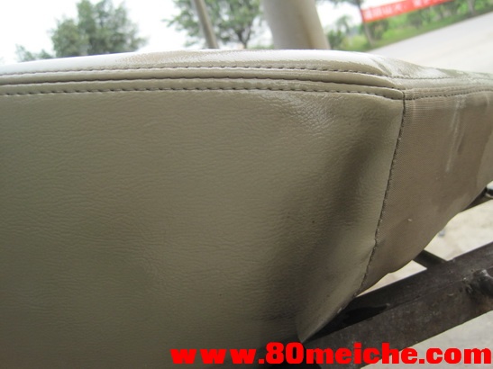

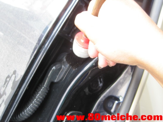

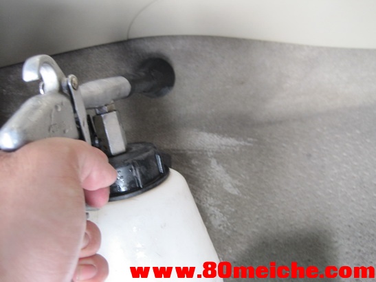

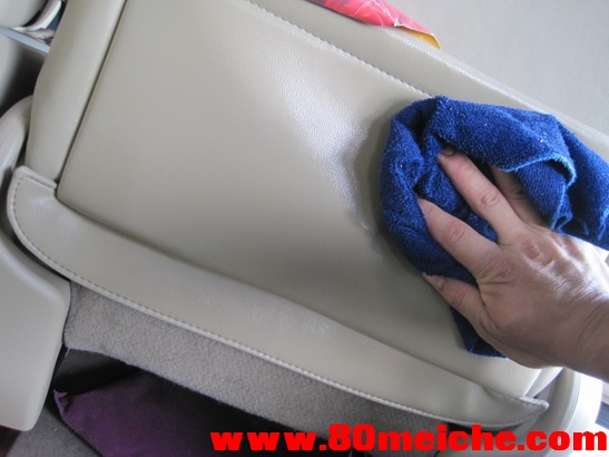

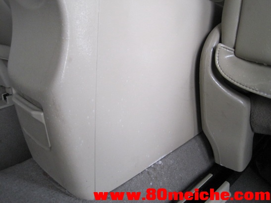

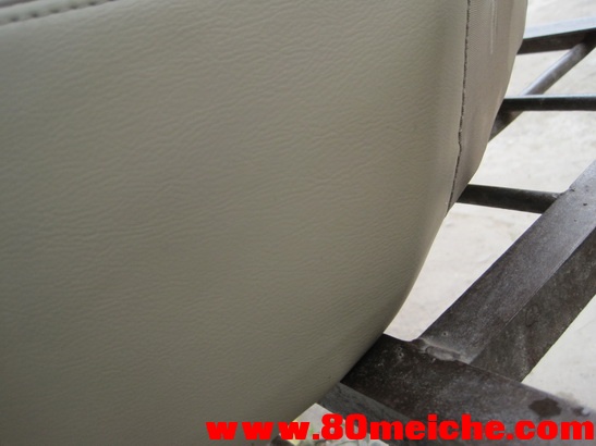

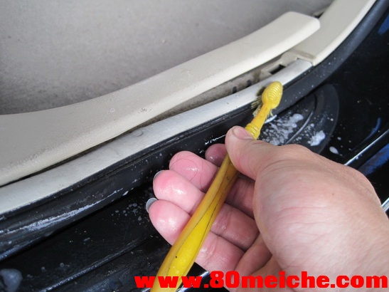

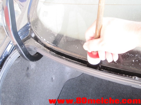

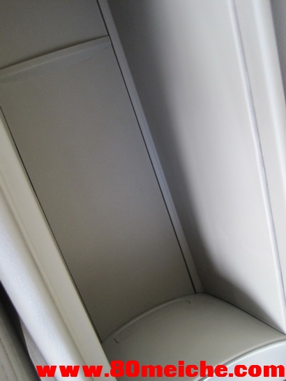

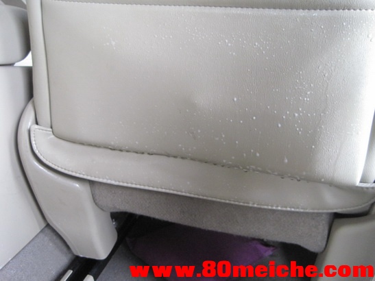

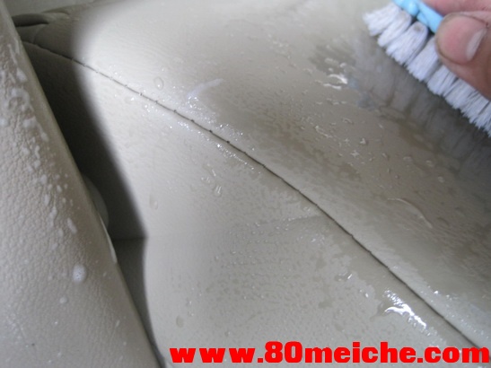

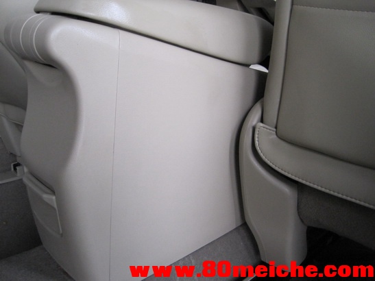

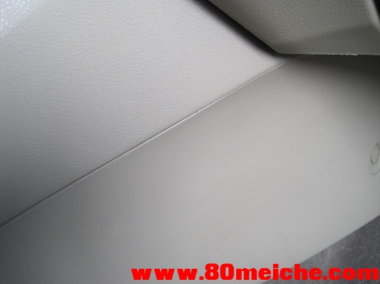

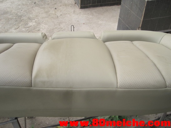

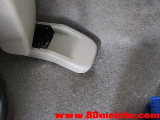

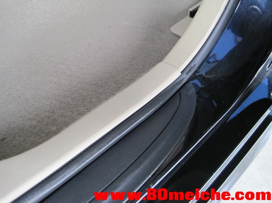

4内装细致精细护理。

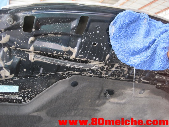

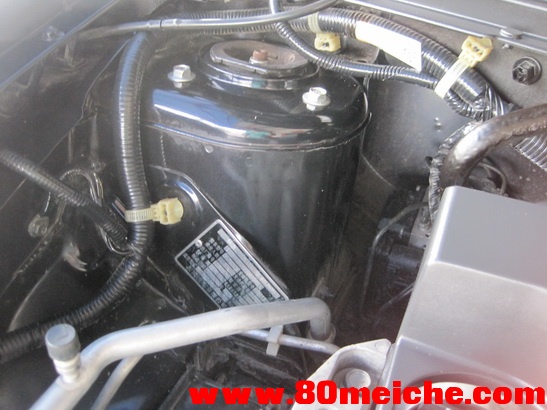

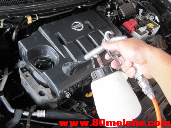

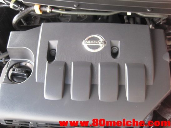

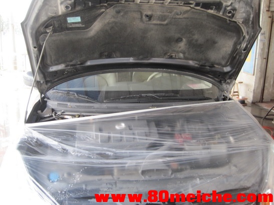

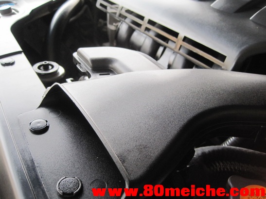

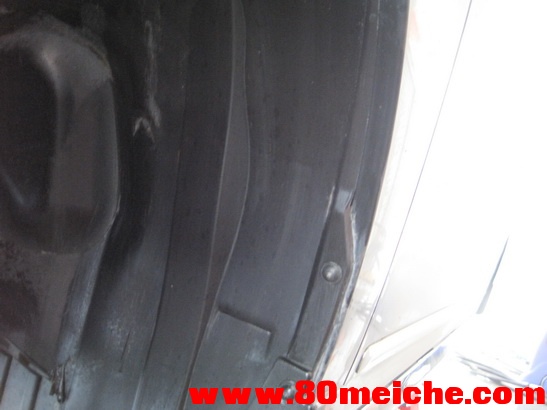

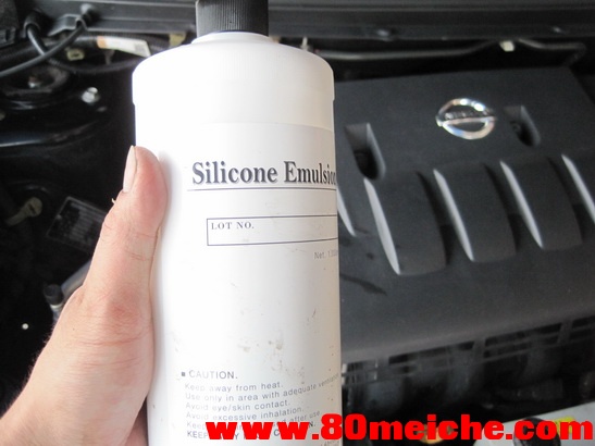

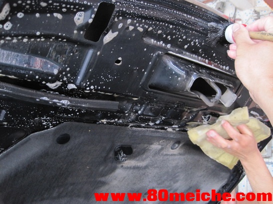

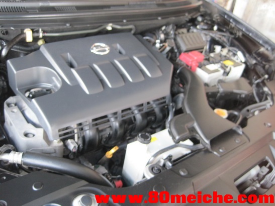

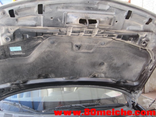

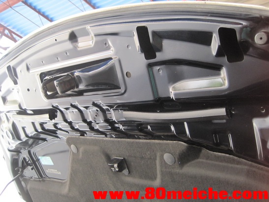

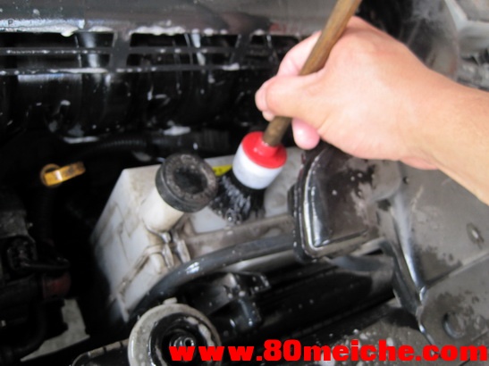

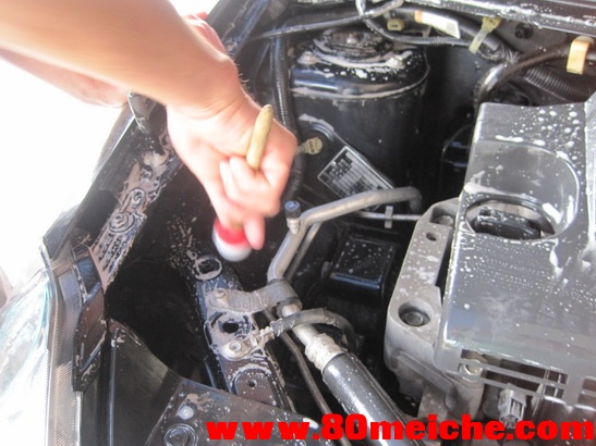

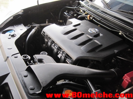

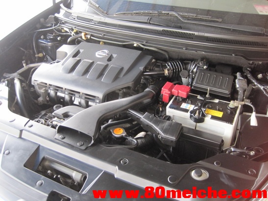

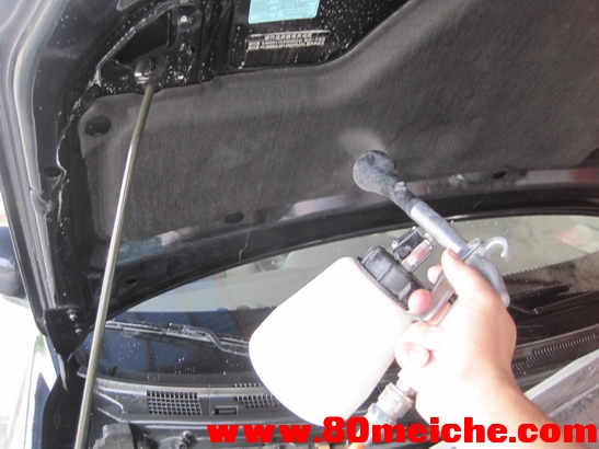

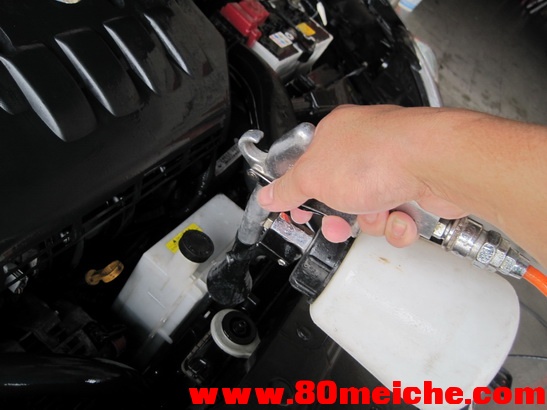

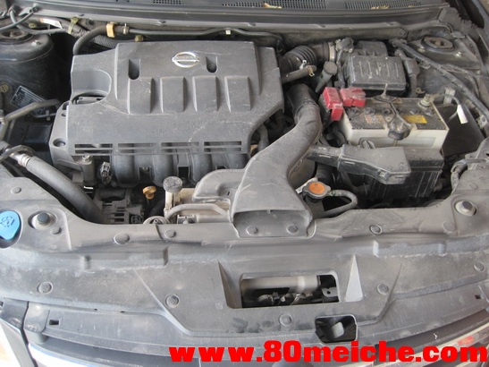

5引擎室精护理。

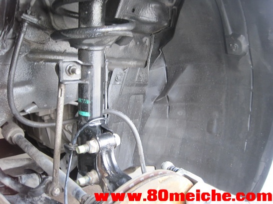

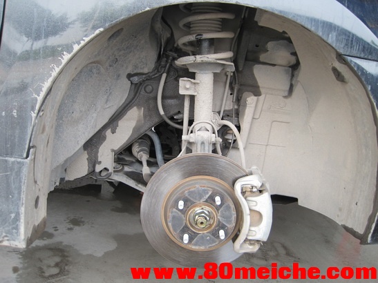

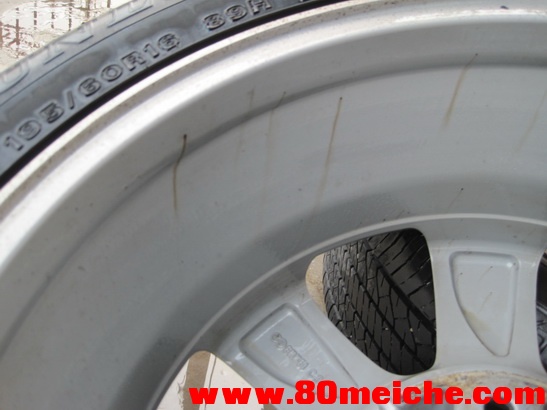

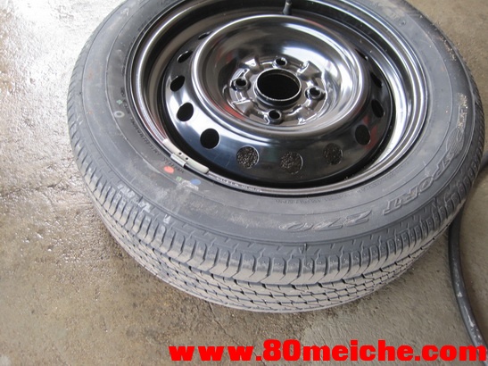

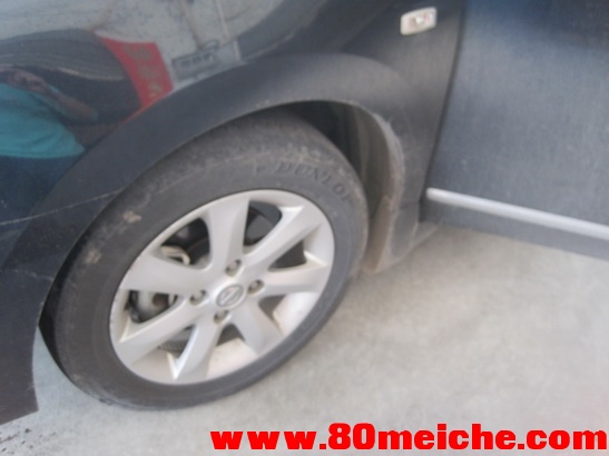

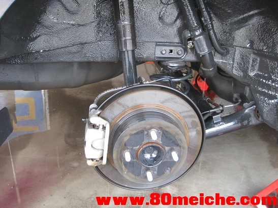

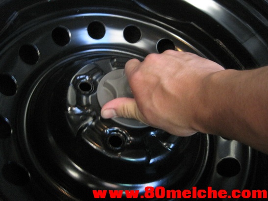

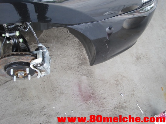

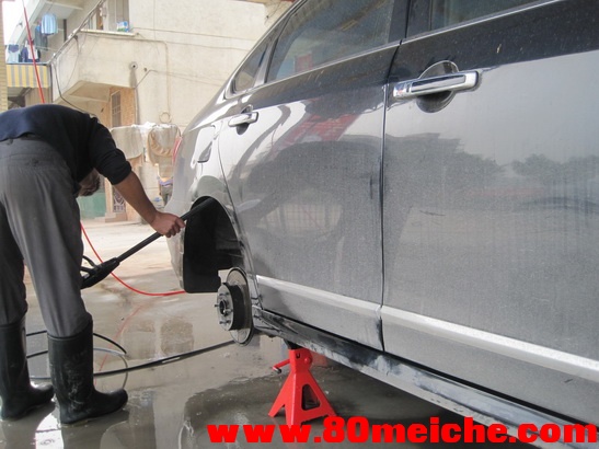

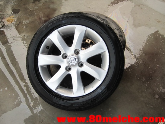

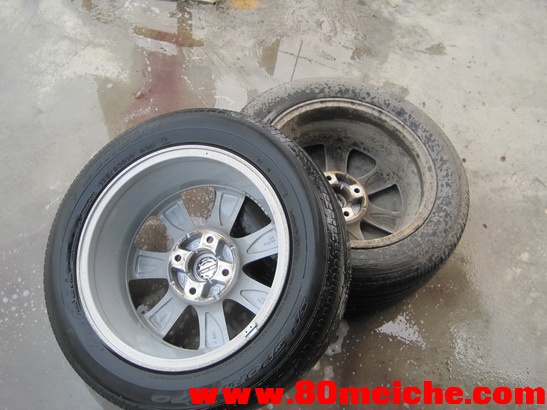

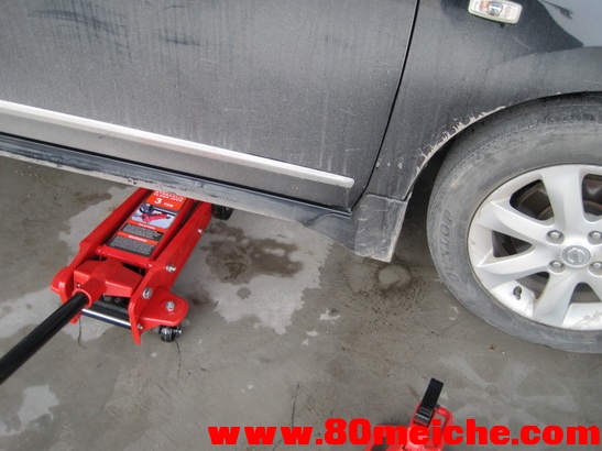

6轮胎全部拆卸。

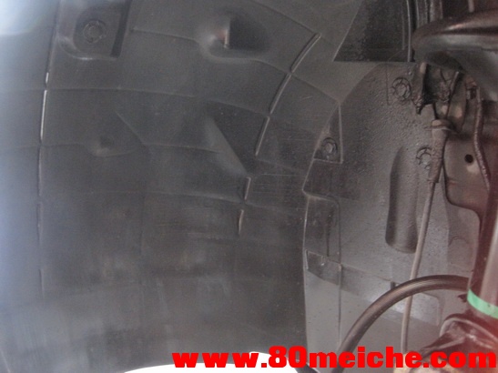

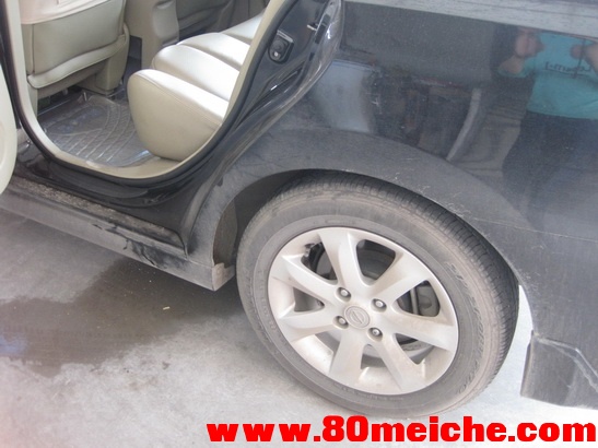

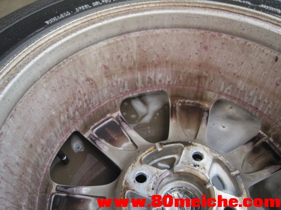

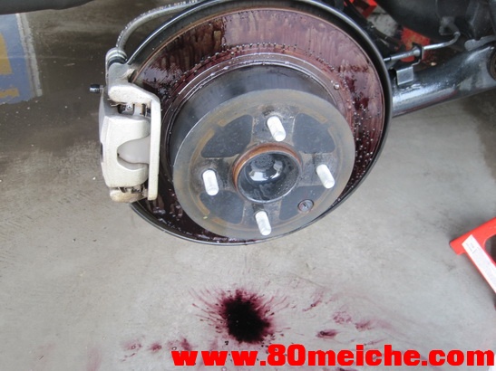

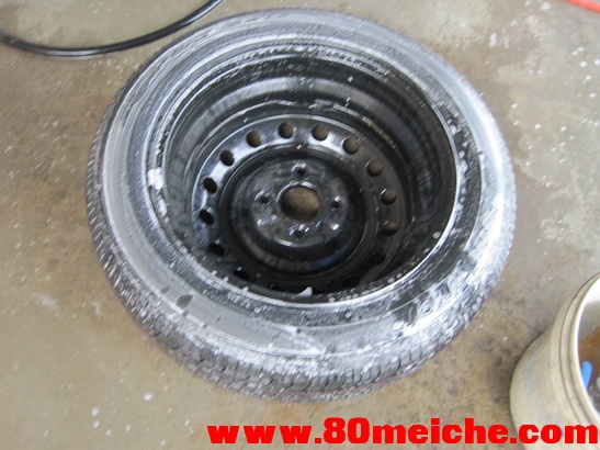

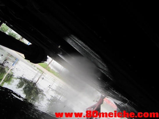

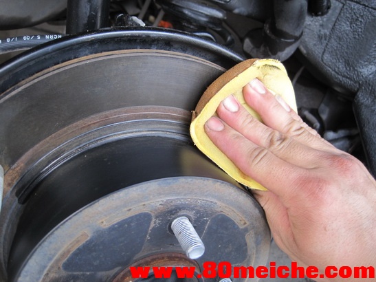

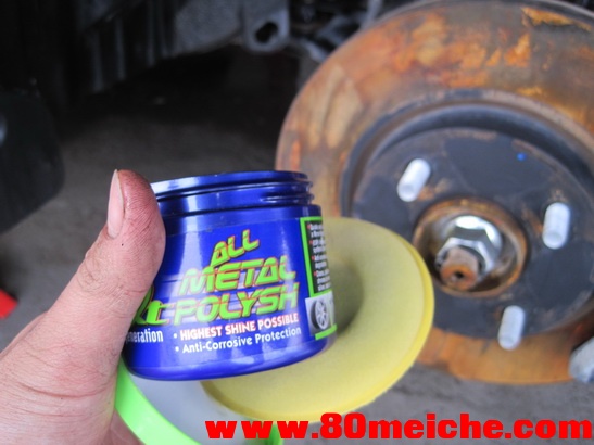

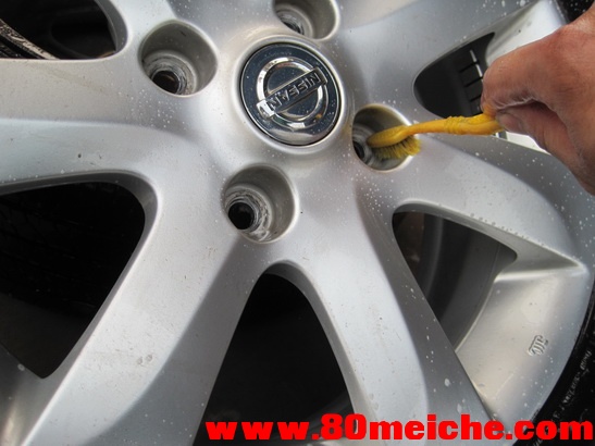

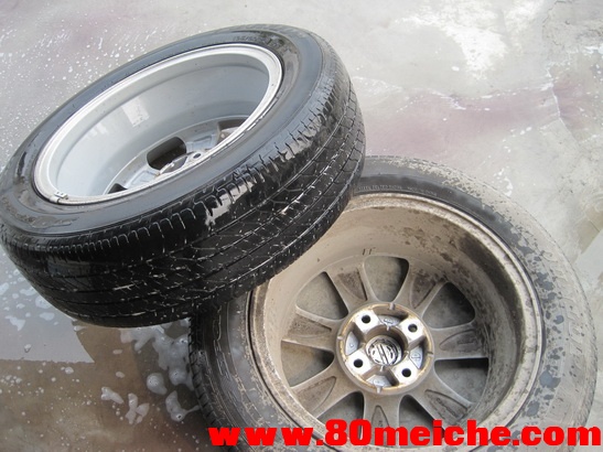

7清洗轮胎钢圈(choose镀膜)以及轮拱内衬、避震刹车碟等刹车系统。

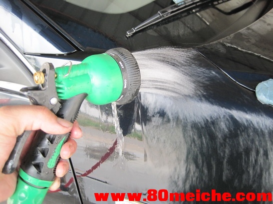

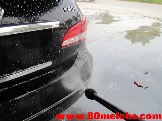

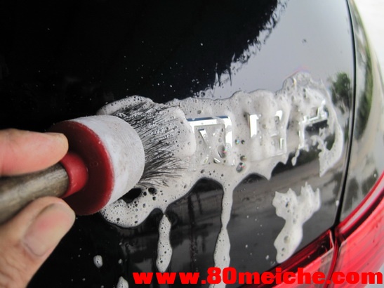

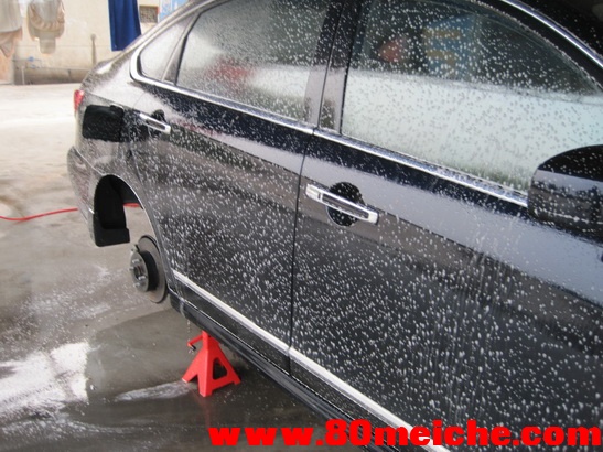

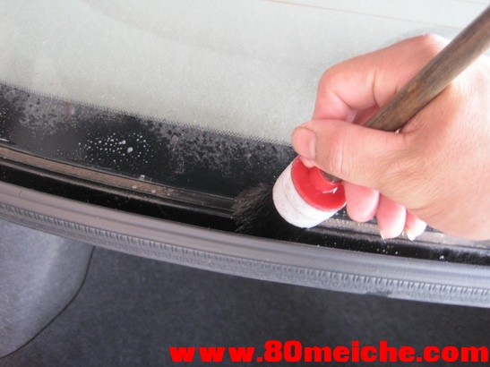

8车身真正干净的清洗分6次不同的多层次洗车。任何的一个步骤的不细致都会影响到抛光的质量。

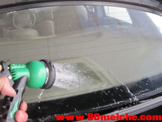

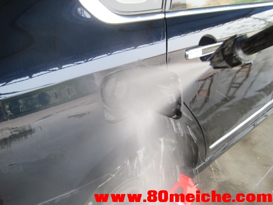

9第一轮预洗,松散漆面泥沙。(直接冲水不擦拭车身)

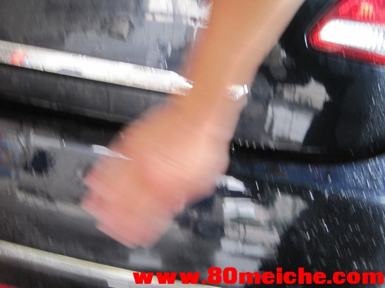

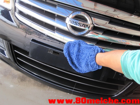

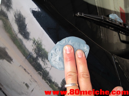

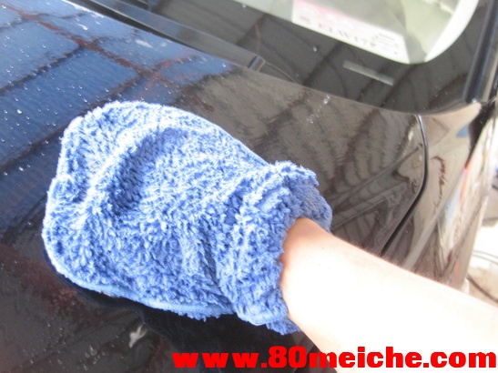

10第二轮美光GOLD泡沫全车细致擦洗。

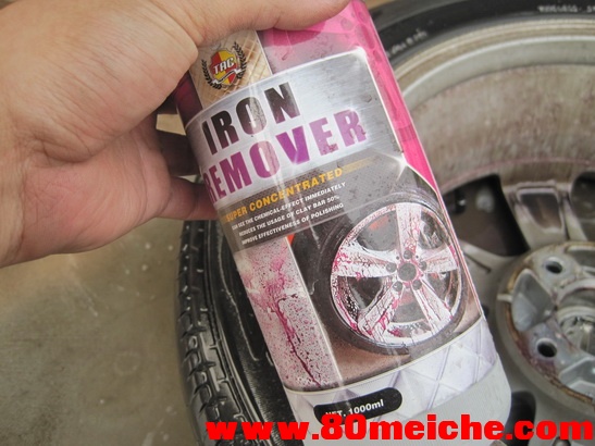

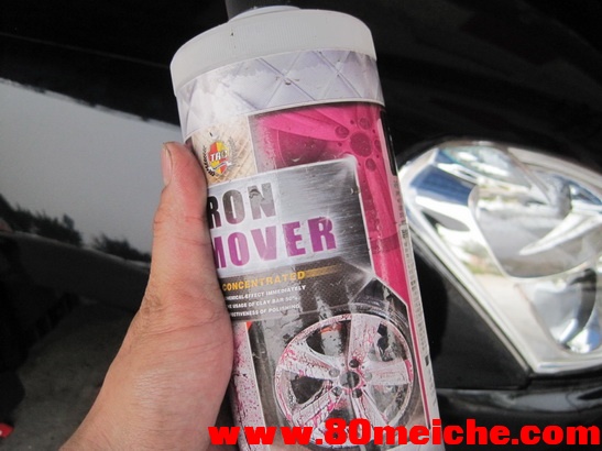

11第三轮tac铁粉去除剂全车涂抹清洗铁粉。

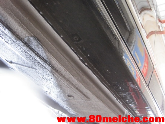

12第四轮柏油去除剂溶解车身下半部的沥青。
13第五轮用美光APC清洗残余的柏油清洁剂。(避免影响跑磁土的质量)

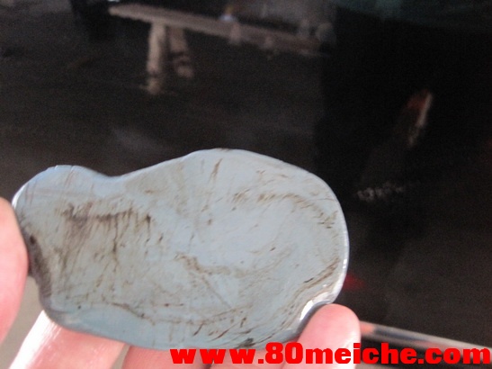

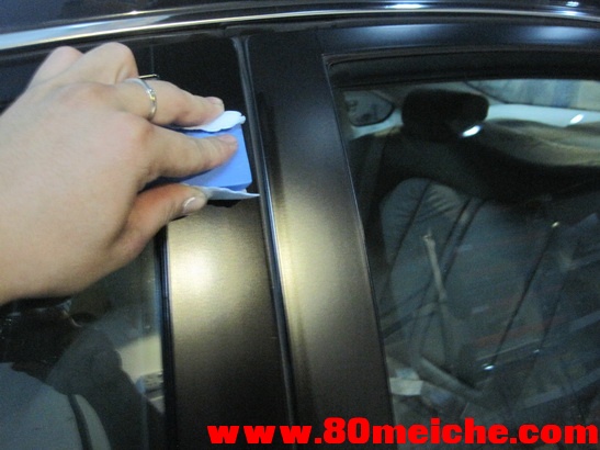

14第六轮跑磁土除去漆面杂质,把漆面粗糙恢复平滑。

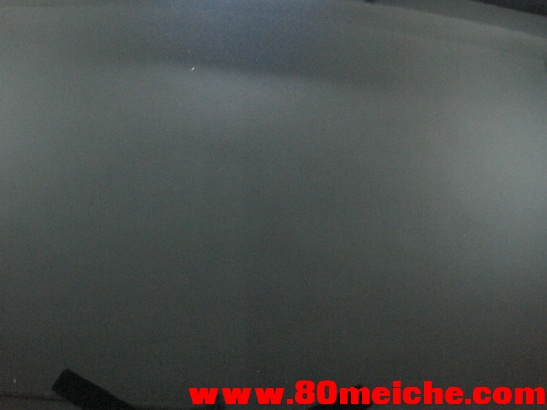

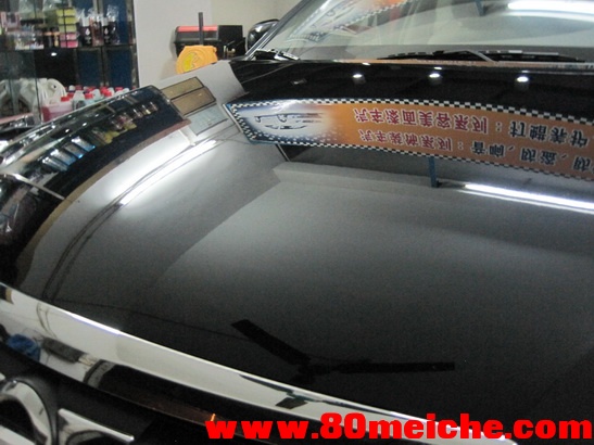

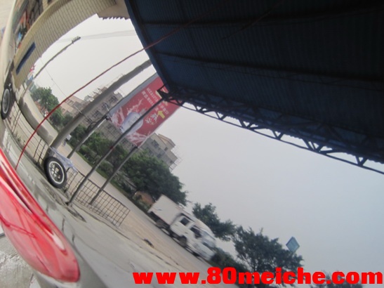

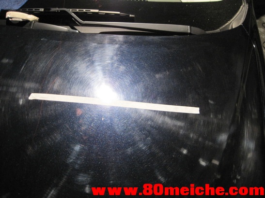

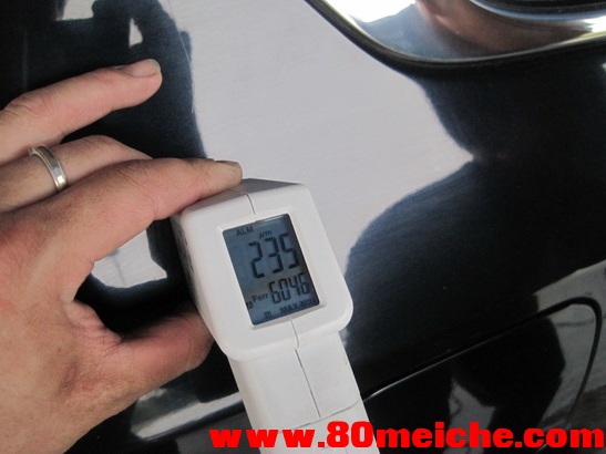

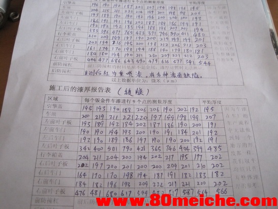

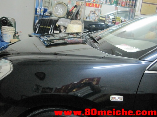

15擦干车身水分,全车漆厚测量记录。检查是否有翻新的部件。以及漆面16瑕疵判定,制定施工方法。
17装回轮胎,112牛米扭力上紧螺丝

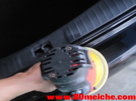

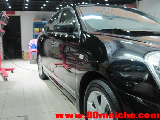

18漆面抽样局部试抛,找出最细最佳的的抛光方式。

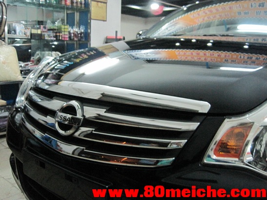

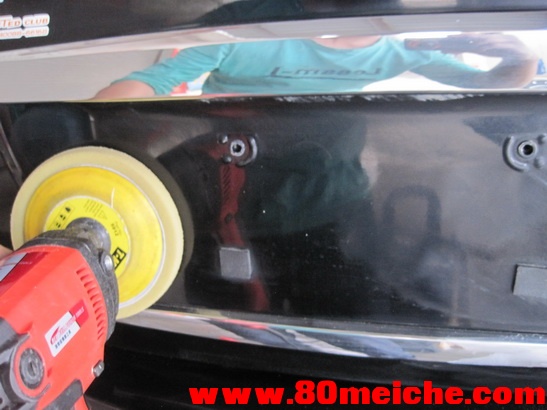

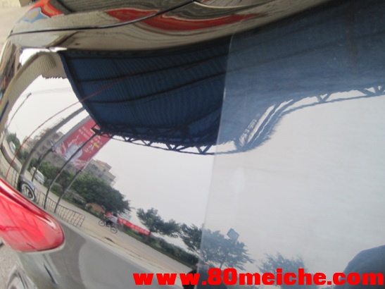

19本车鉴于漆面以发丝划痕为主,决定采用中切+微切双工序抛光。
20抛光完成后,脱脂剂喷涂全车漆面、2~3分钟后高压水枪冲掉脱脂剂。

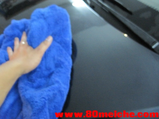

擦干车身水分,并等待完全干燥。

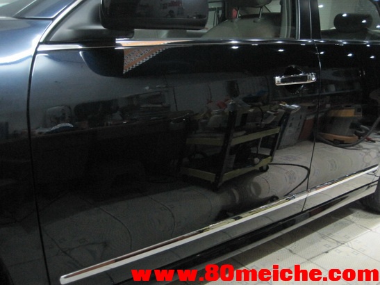

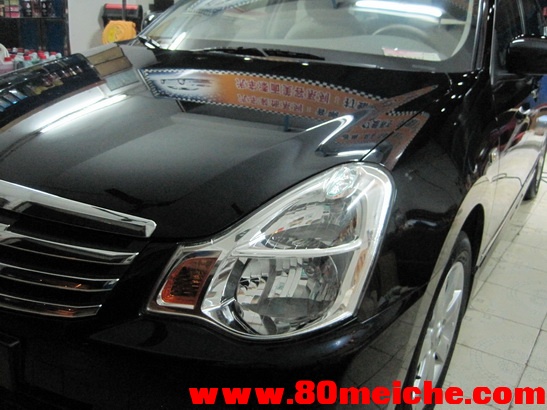

21在干净整洁的漆面,涂抹40%含量的sio2镀膜剂。
22等待干燥后用下蜡布轻轻去除镀膜剂的油影。然后用短波红外线70摄氏度左右加热大概20分钟。加速表面固化。防止天气下雨破坏未干透的膜层。
23全车内装杂物恢复原位,车牌固定安装。

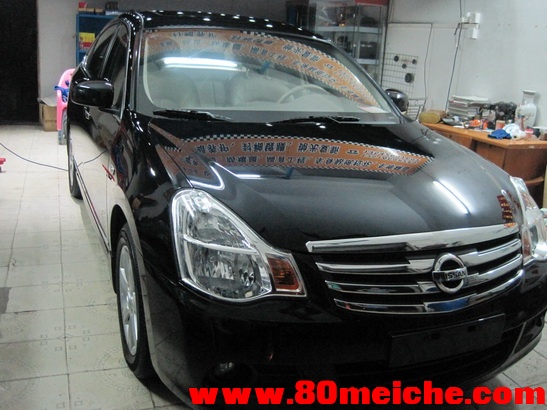

24重新检视全车
尽管过程很复杂、很辛苦。但这值得拥有!镀膜剂的施工方法视频地址请点击镀膜剂施工方法视频

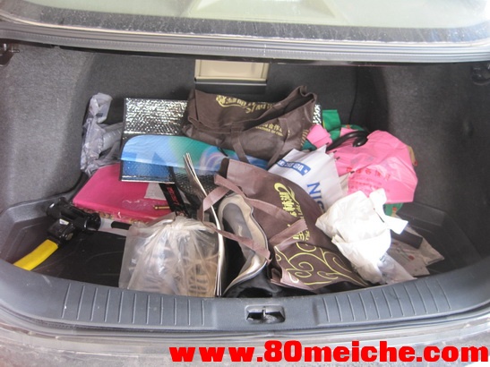

原来楼主帮我的车做美容有那么多工序,辛苦你了,搞好后好像新车一样哦!:D!原来我的尾箱有那么多杂物的,楼主你就不要把照片放上去啦!:'(别人以为我的车很乱很脏啊!下次不要这样啦!不敢说回来,你的手艺确实不错的!值得表扬!:loveliness:
过路者 发表于 2012-4-9 23:22
原来楼主帮我的车做美容有那么多工序,辛苦你了,搞好后好像新车一样哦!!原来我的尾箱有那么多杂物的 ...
看到你的回复,我希望是真心话。:D毕竟做好一台车真的不简单!辛苦?但值啊~~过程有多难?旨在享受施工过程!你的车也叫旧?其实算是比较容易处理的了~你没见过更离谱的。车厢内有只死猫都有……(我当时吐了2次,真的!)

这个早期的作品 眩光还是很明显的! 不过细节已经很不错了
