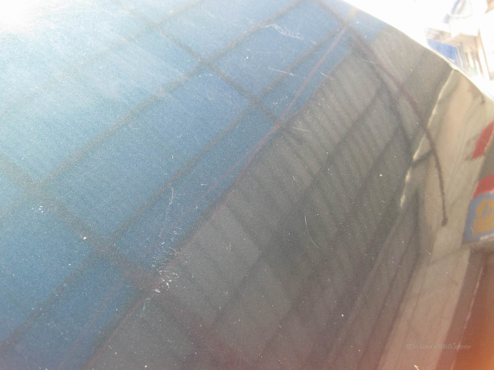

首先看到漆面一些发白的划痕以及暗淡无光

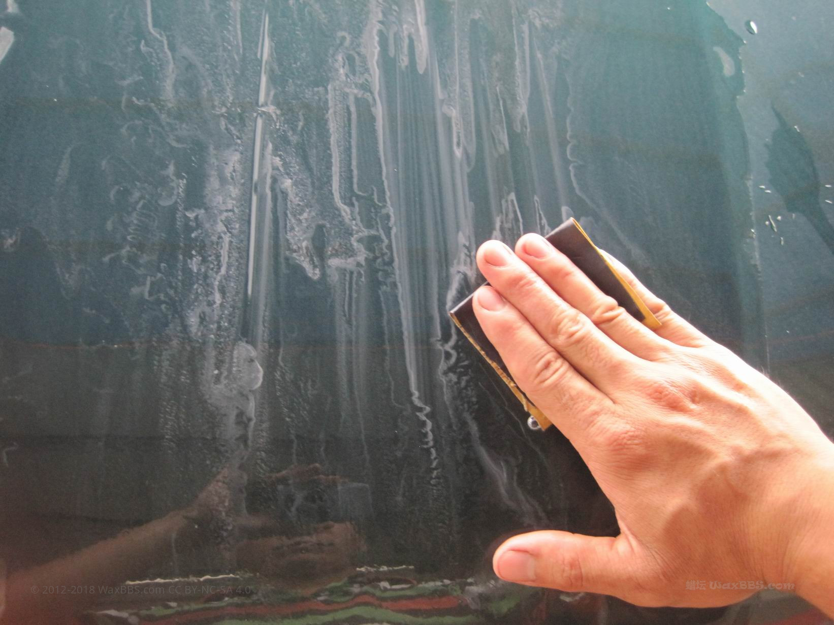

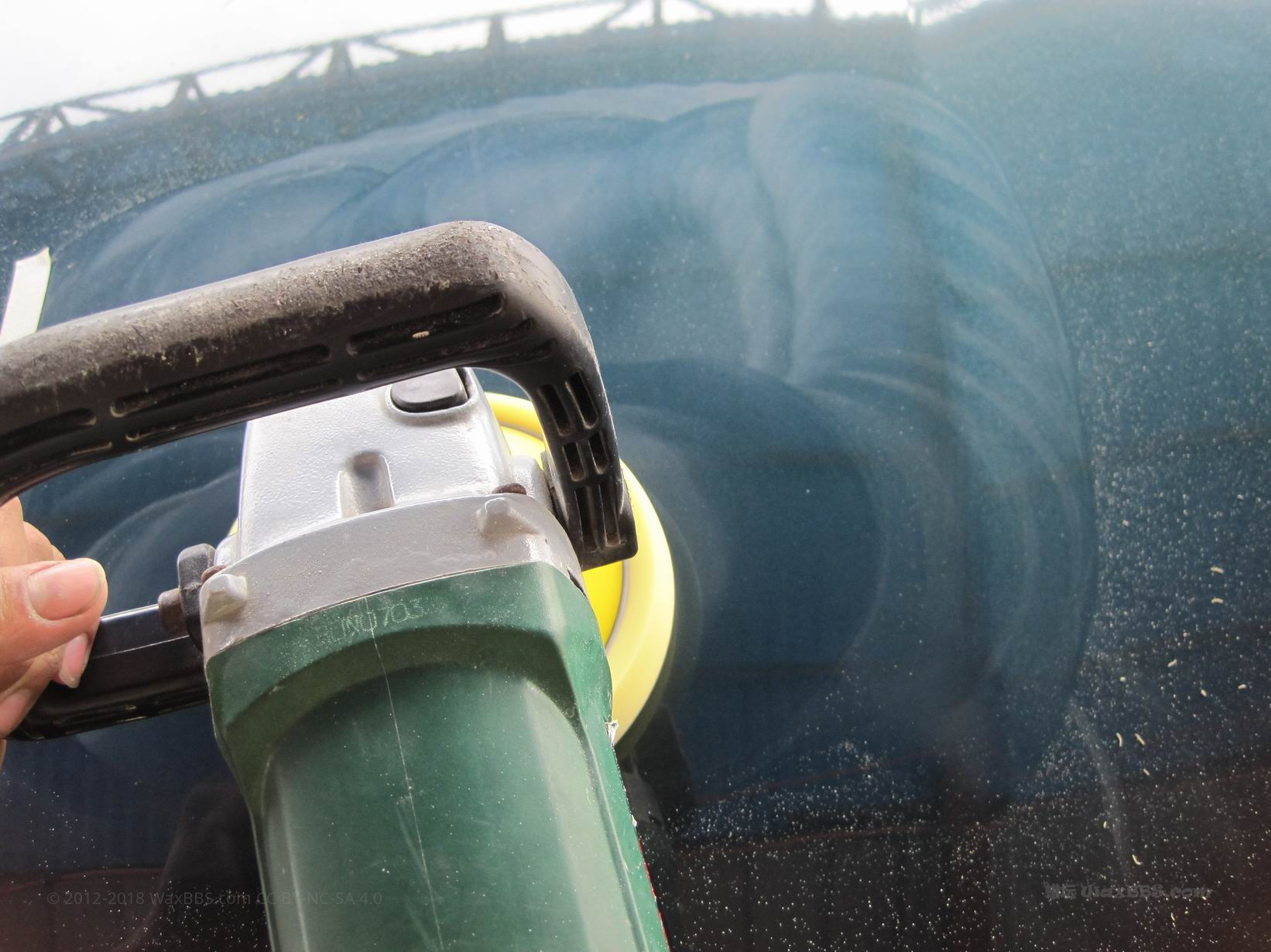

2000#水砂低速水流打磨(下图手拿砂纸的姿势是错误的,大家别学。)

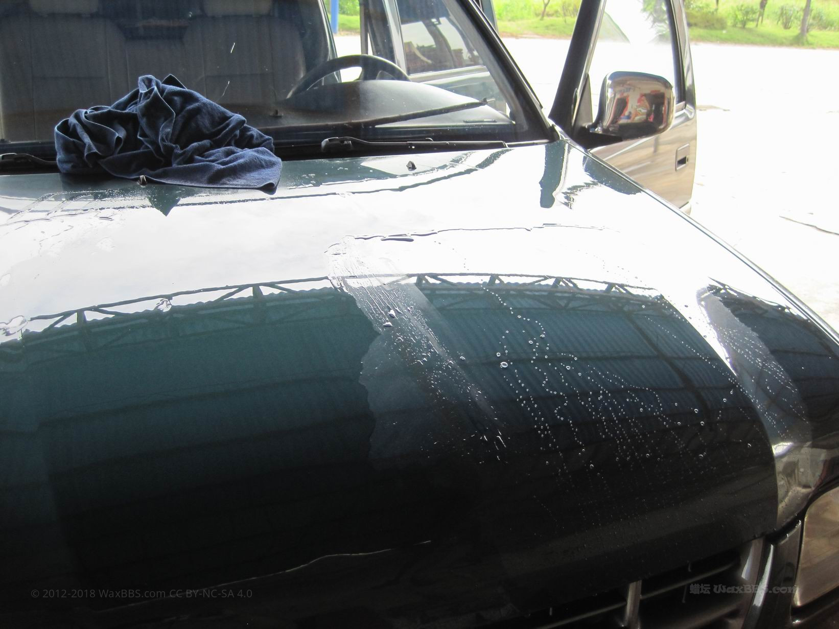

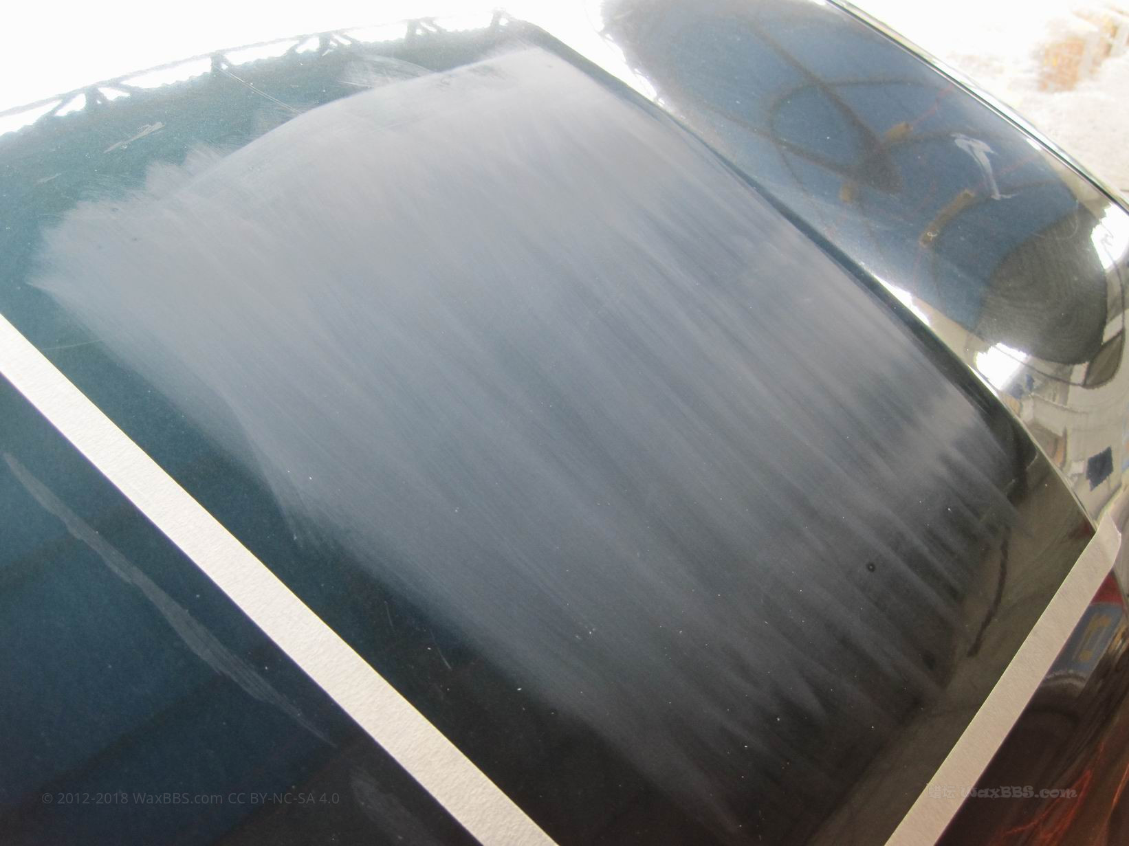

打磨后的样子

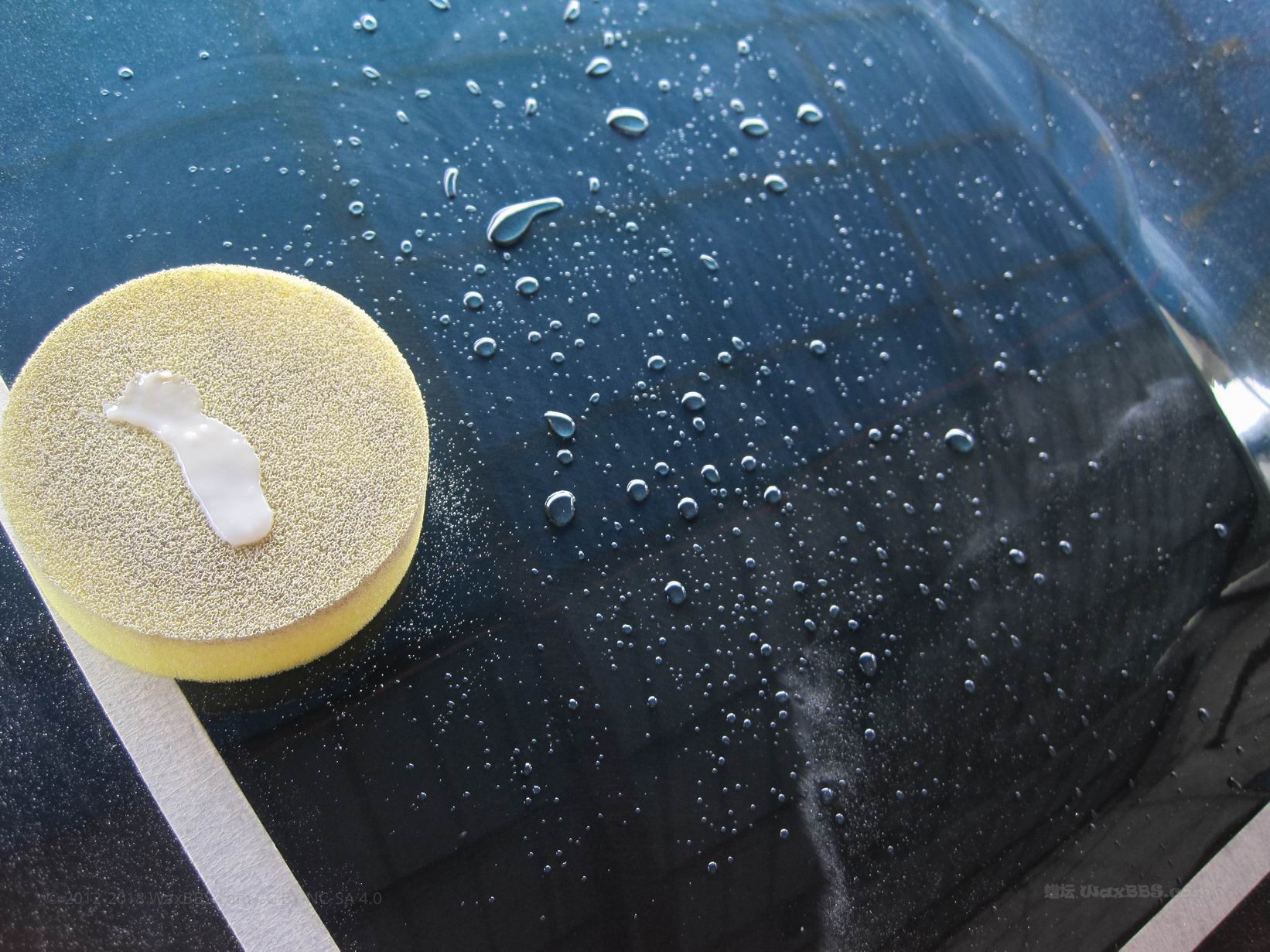

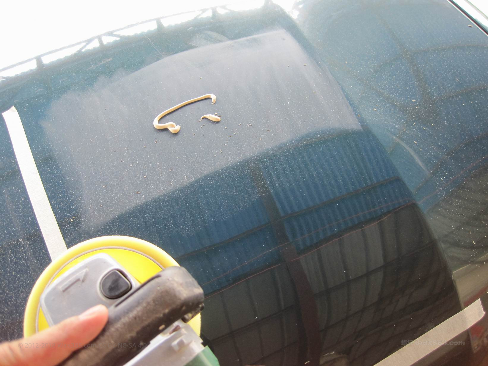

研磨剂抛光

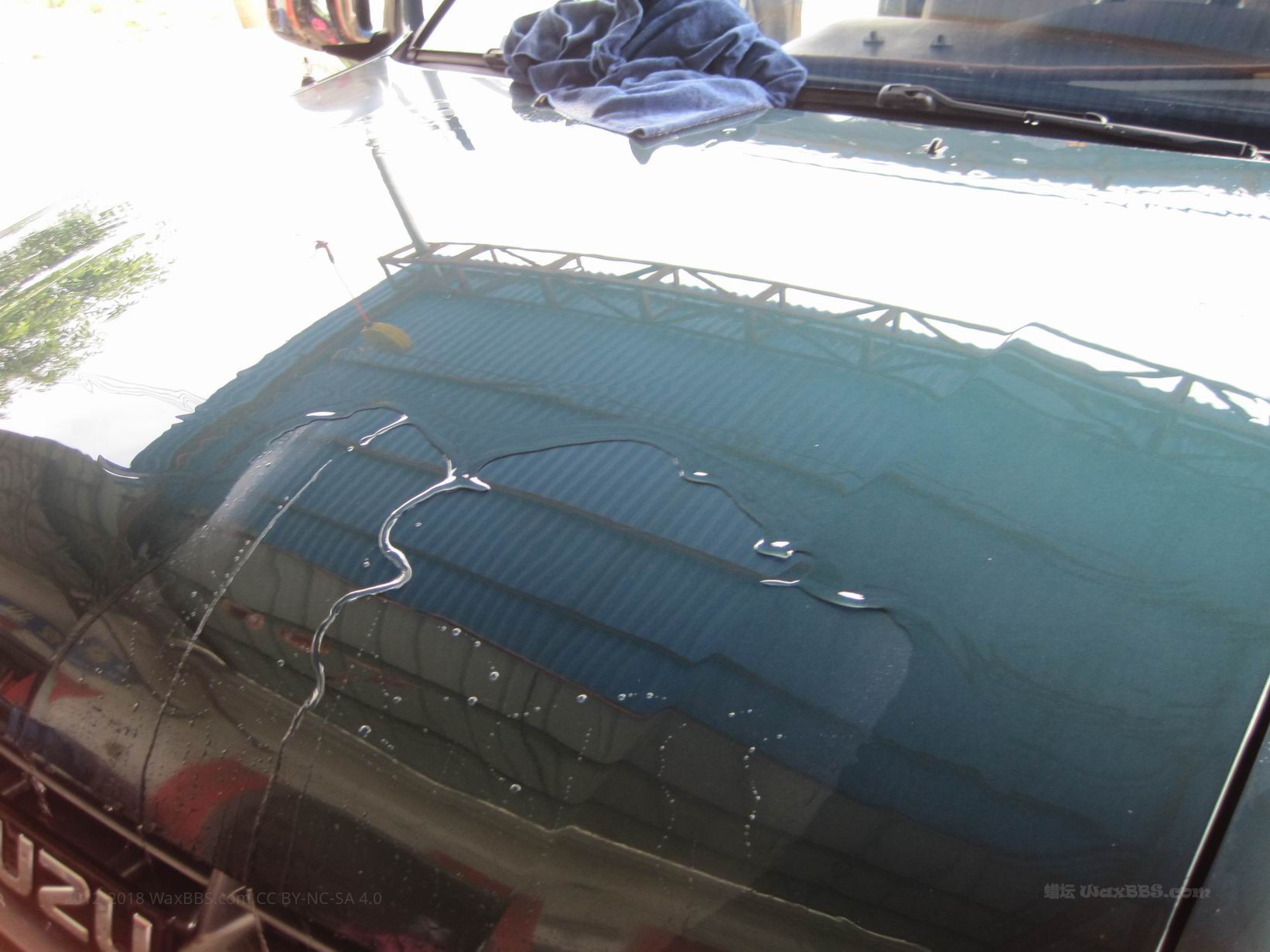

上蜡保护

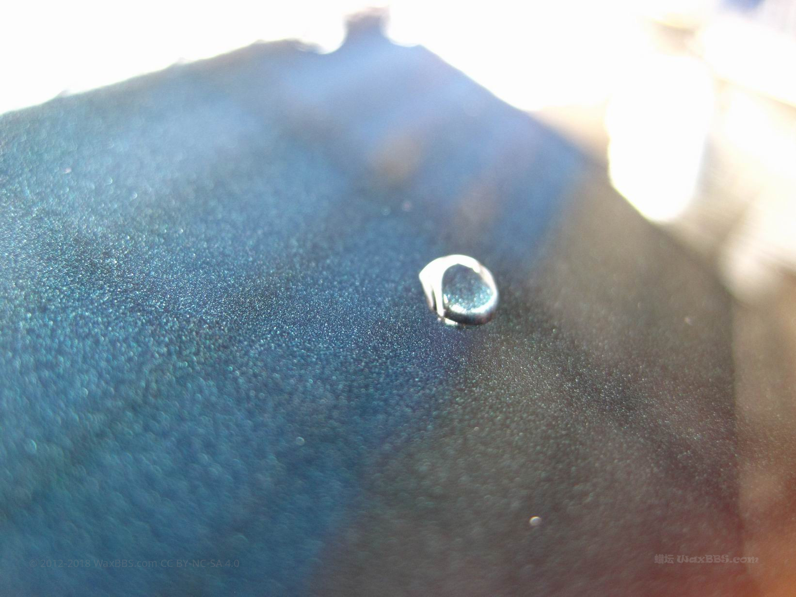

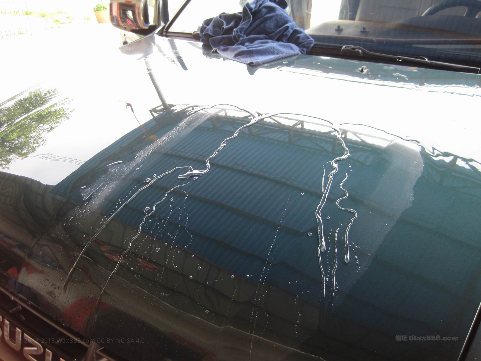

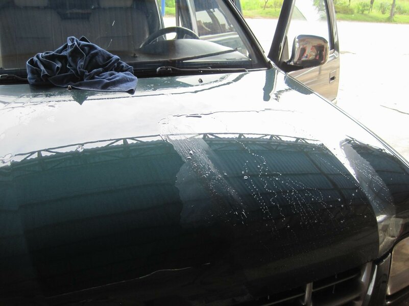

上蜡后漆面极度光滑,能快速地把水份驱走

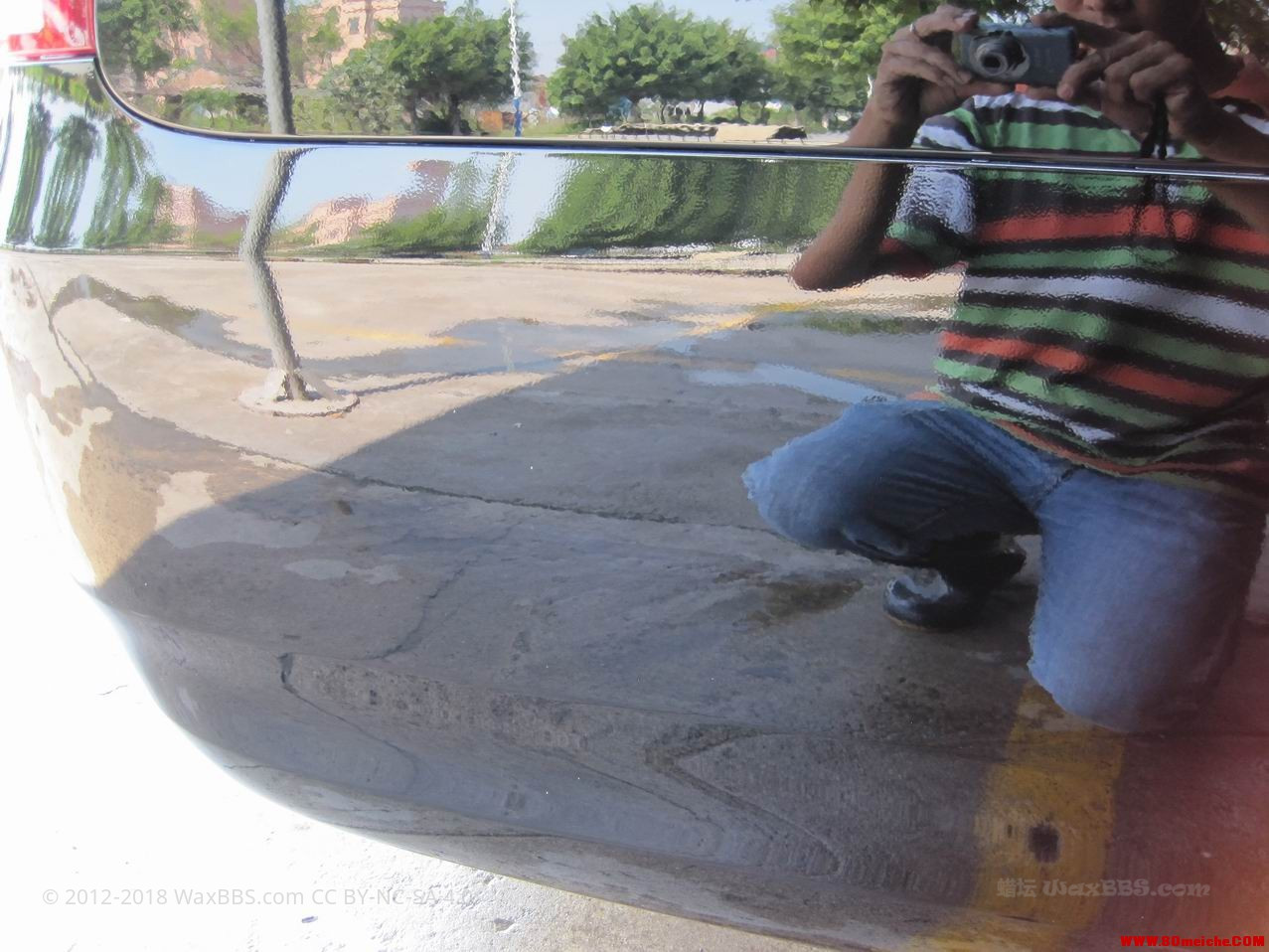

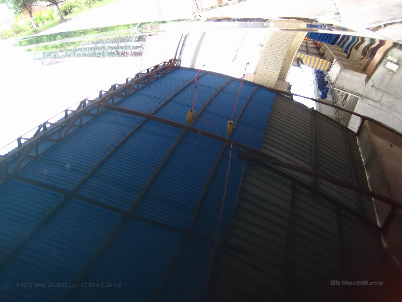

施工后的漆面如同镜面般反射,而且像玉石一般滑溜

请问版主,这样施工一台车是用2000目细沙纸打遍全车再抛光吗?
不是的!~水砂纸研磨是迫不得已,用于较深划痕或者极度氧化的漆面,是重新烤漆前的最后一搏!
也用于喷漆时产生的橘皮,作为橘皮的去除手段。当然了,一般新车都会有橘皮的现象。水砂过之后,研磨抛光做得到位,是可以超越新车的光泽和镜面效果的。
水砂是极具危险性和极具魅力的。说它危险是因为它在磨漆的时候,很难预料漆面什么时候会被磨穿。说它魅力是因为它可以提供车漆非常清晰的镜面效果。这是单纯用抛光剂无法做到的、{:37:}
