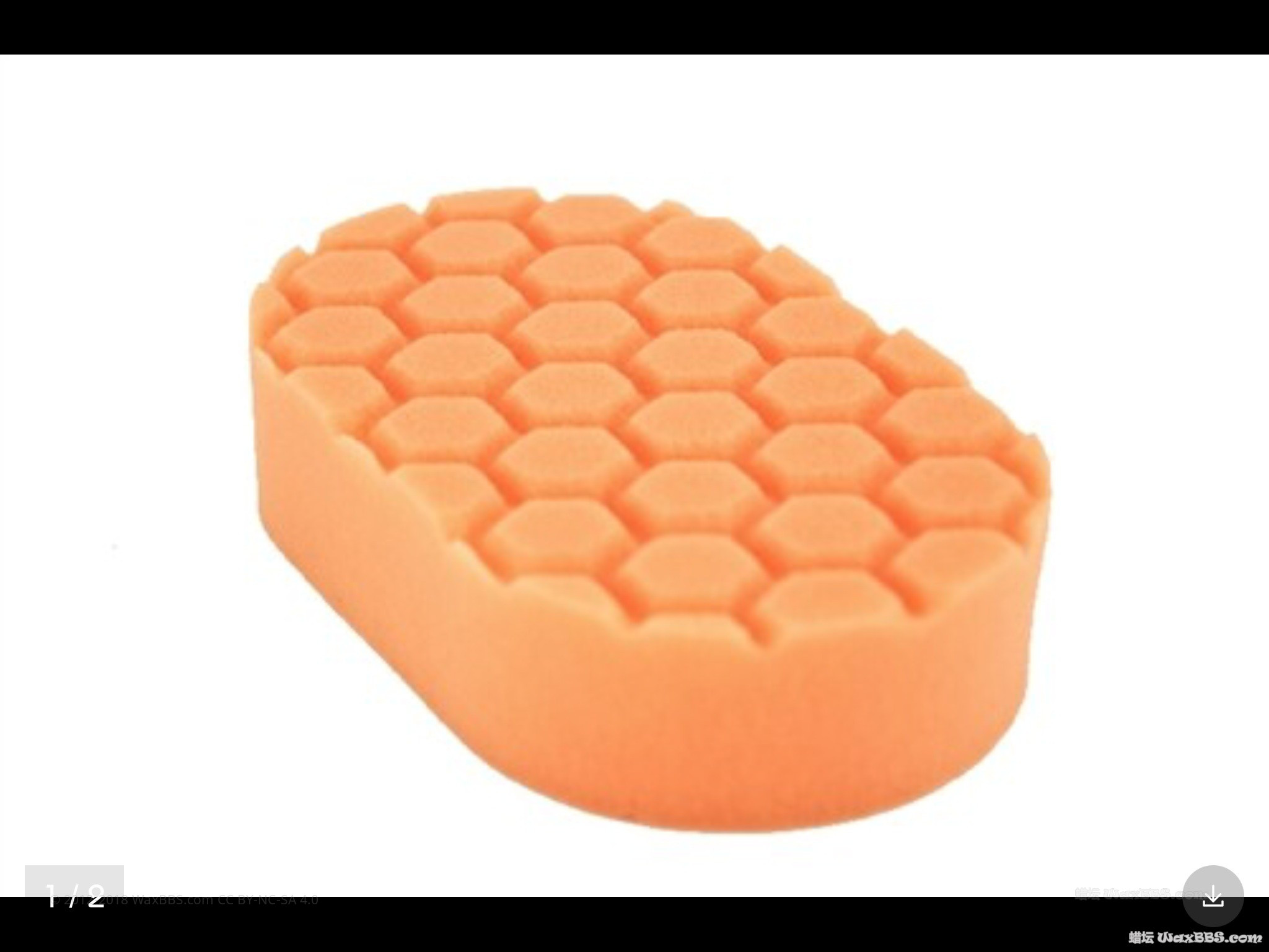

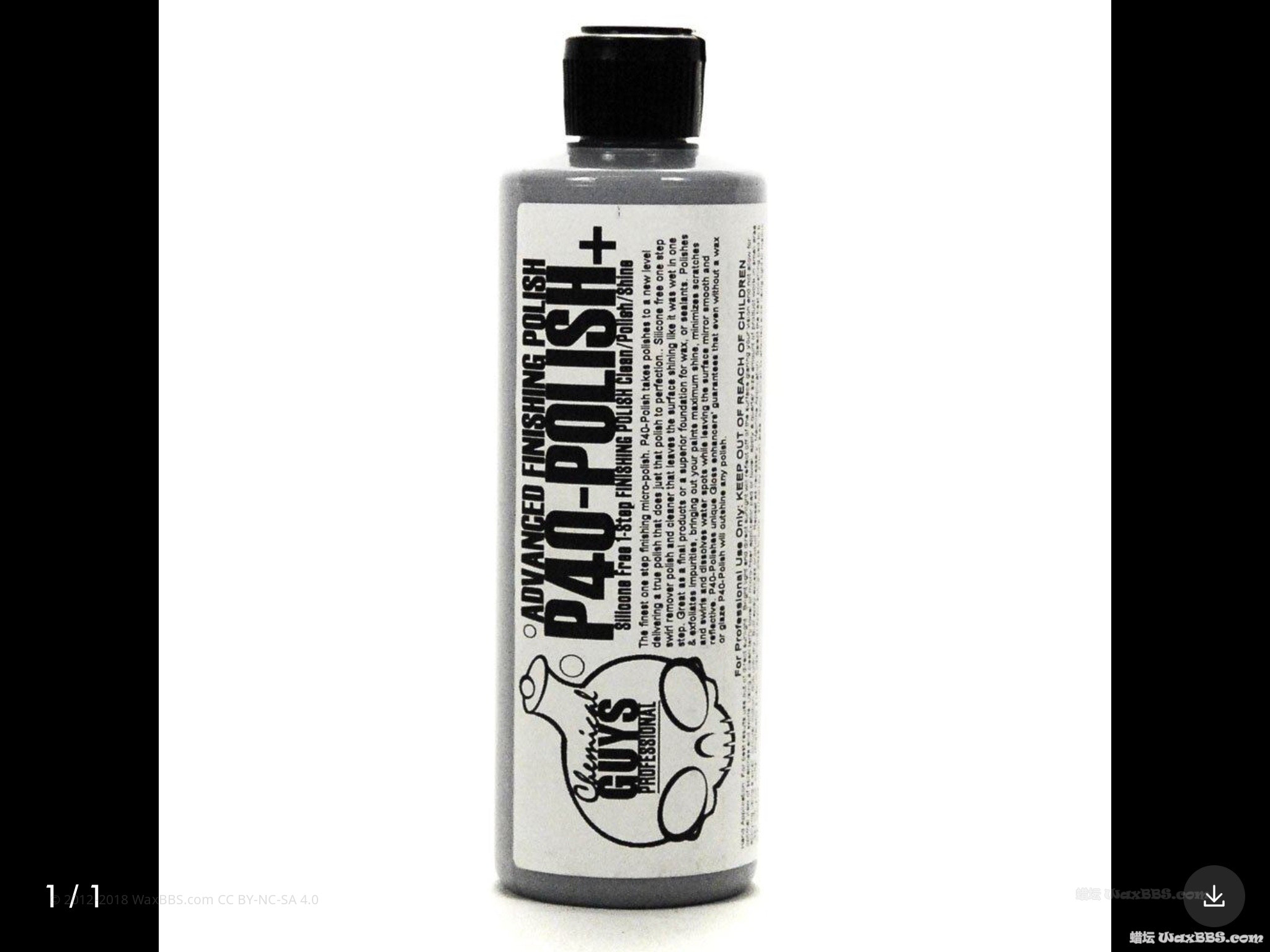

如题!那位大虾用过?橙色蜂窝棉+p40去除轻微划痕或者太阳纹效果怎么样?具体怎样操作?

穆哈哈 砂石过滤网 2014-04-10 99 37 85 北京 我的身份 DIY汽美爱好者 2014-10-23 #2 没啥怎么操作的 直接抹 然后画圈,轻微划痕ok 太阳纹的话看情况 我就抛了C柱 ok P40 跟UC 比 不带蜡 不含填料。水基 所见所得 而且P40 还可利用在上釉之前的漆面清洁~清清走一遍就ok
穆哈哈 砂石过滤网 2014-04-10 99 37 85 北京 我的身份 DIY汽美爱好者 2014-10-23 #4 78858380 发表于 2014-10-23 14:16 穆哈哈,P40好像就你家卖吧?别的都没看见!p40感觉没什么人用,太阳纹还有别的好介绍吗 点击展开... 美光UC 不过美光UC的手感我不喜欢 太假
M montyji 洗车水桶 2014-09-24 68 1 0 2014-10-24 #6 78858380 发表于 2014-10-23 22:51 哦,主要是我没见过p40的效果!有施工照片吗 点击展开... 度娘搜索 “chemical guys P40”就会看到京东的商品链接,现在已经下架了,但信息还有,可以看看用后效果,不仅适用于漆面,塑料件也可以用,这货挺不错的,轻微划痕用橙色,太阳纹和旋涡纹用白色就好,不要用错了

Y yanghangzsw 洗车水桶 2015-01-04 0 0 0 2015-01-12 #7 穆哈哈 发表于 2014-10-23 13:42 没啥怎么操作的 直接抹 然后画圈,轻微划痕ok 太阳纹的话看情况 我就抛了C柱 ok P40 跟UC 比 ... 点击展开... p40 能下蜡吗?
穆哈哈 砂石过滤网 2014-04-10 99 37 85 北京 我的身份 DIY汽美爱好者 2015-01-12 #8 yanghangzsw 发表于 2015-1-12 19:44 p40 能下蜡吗? 点击展开... 可以啊 研磨剂可以去掉蜡 不过我没见过有人这么干。。。。
造 造船厂 洗车水桶 2014-11-18 0 0 0 2015-01-13 #10 P40+橙色海绵用过。感觉P40是镜面用的,摩擦力很小。有条略深的划痕,开始就用P40+橙色海绵,基本没用,后来用美光8501也不太行,最后直接用1500的水砂纸才磨掉。磨完后先用8501,再用P40抛光还可以。 现在一直想找个充电式的打磨机,手工弄这些太累了,毕竟太阳纹都是一片一片的
