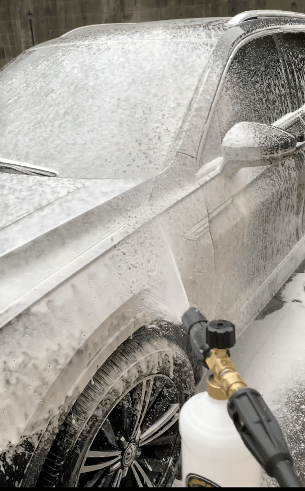

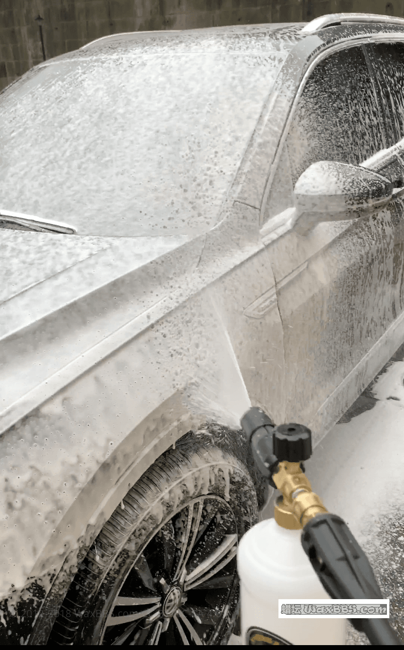

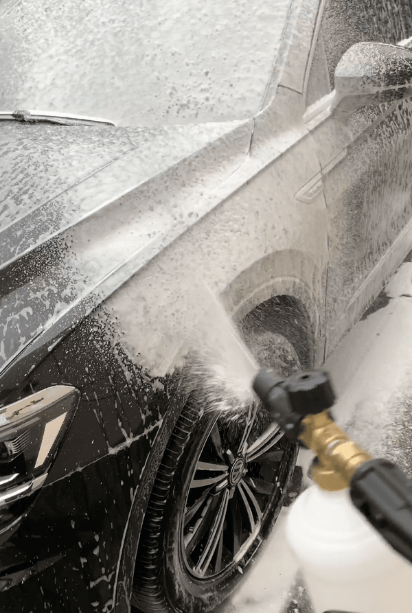

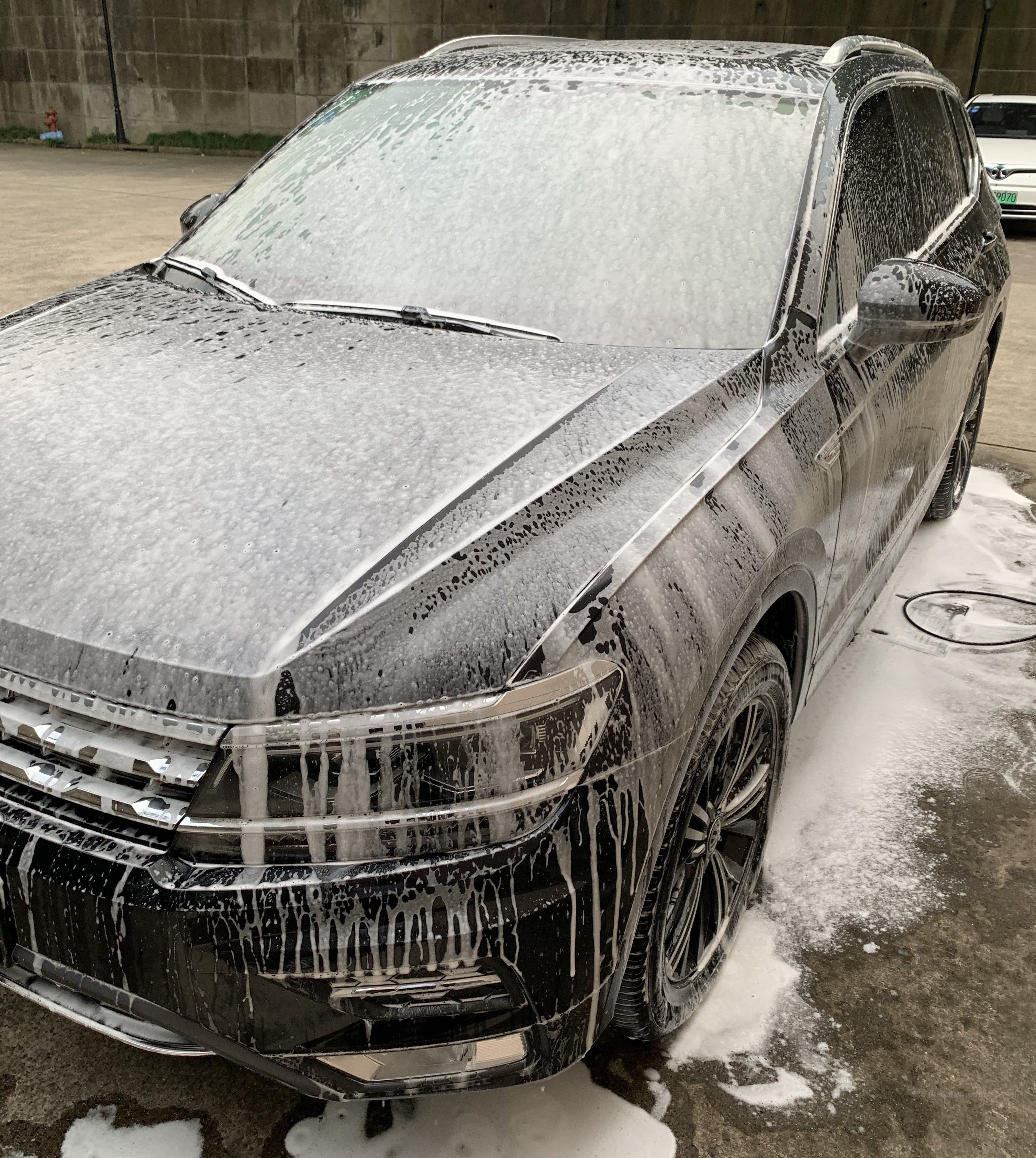

我这流挂可以吗?需要怎么调整?

我上次用的国产洗车液,也能挂流5分钟左右
比例浓一点
另外我换的小号喷嘴跟第三方滤芯,
dannemann
2021-02-22
上海

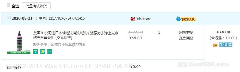

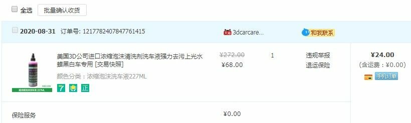

出泡无非3大要素,压力、壶、预洗液。亿力4压力勉强够,抛开不谈。壶不知是什么壶,买壶的时候商家有没有帮你特调,而且美光金装应该是正洗液,并不适合PA。
