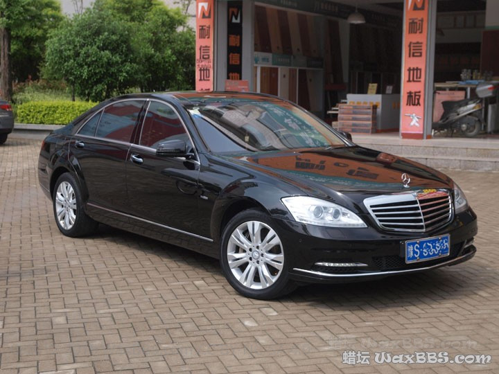

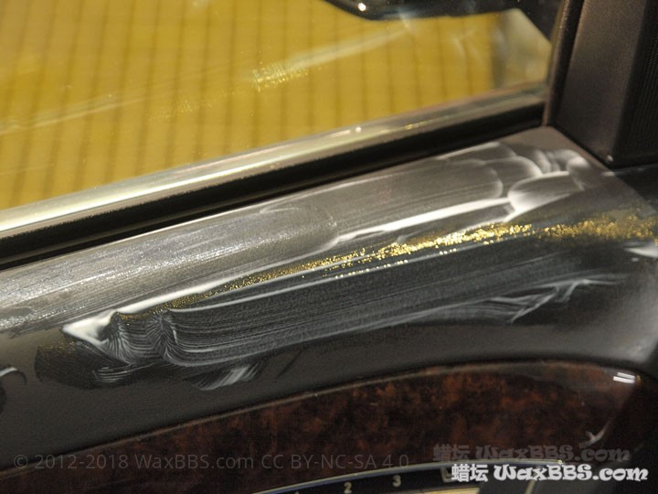

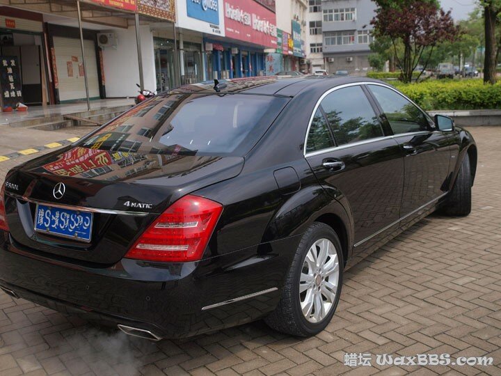

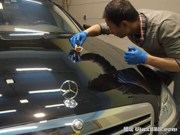

正在休午,来了一台奔驰S500L 车主表示漆面变色严重,开到太阳下发现很严重的水锈氧化,金钢漆常有的事,但没有见过这么严重的情况;
对驾驶位车门局部校正了一下,效果不错。

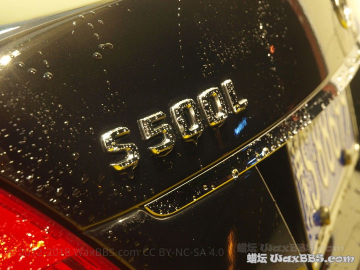

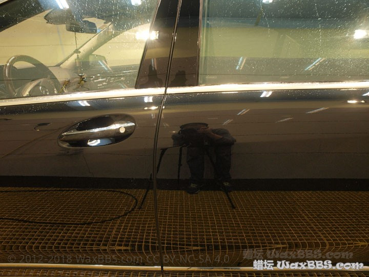

特别是后标位置,花了三个多小时才校正过来。

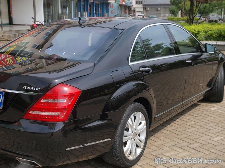

很严重的变色,在太阳下非常明显。

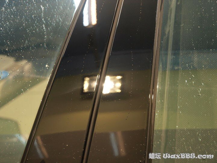

边缝清理和漆色校正、表面划痕处理前的准备工作;

这些都是粗暴洗车的结果,把车开到阳光下,或是用我们这种专用抓痕灯可以很明显的观察到;
看看这粘土,就知道漆面有多脏了。
弟弟在修复一些较深的划痕;
这种太阳痕就是洗车洗出来的,不用抛光,直接做镜面就行了。这样不会存大漆损。
前后效果50:50对比;
这是没有施工前的;
施工后的;
明显,漆面色彩明显不一样了,做过的要深邃很多;

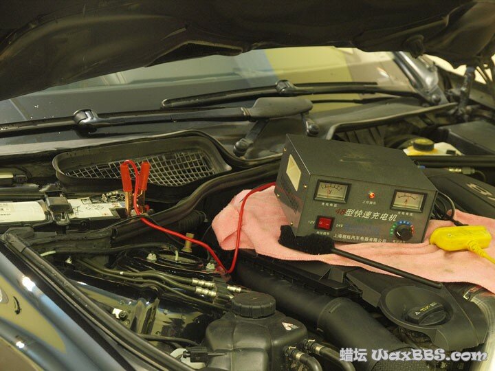

固化的时间,给车充电,这部车的电量不太好。

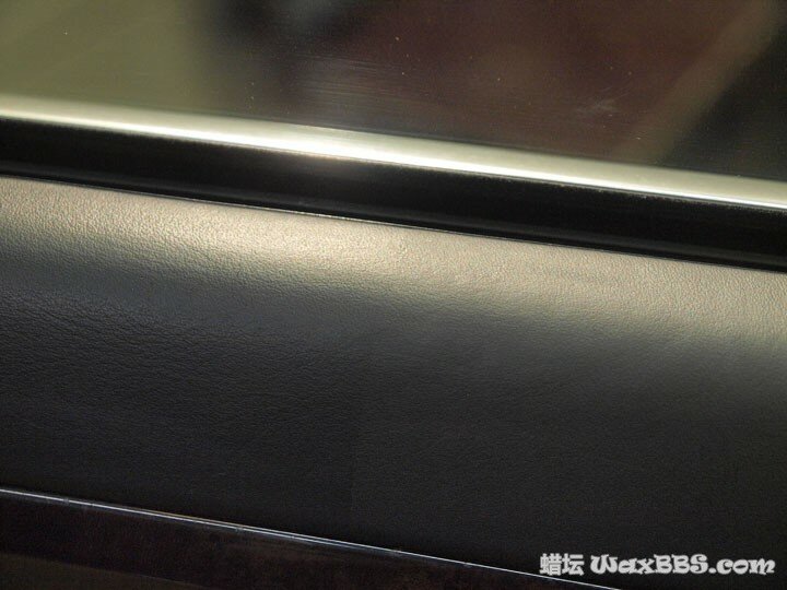

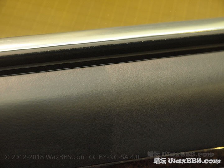

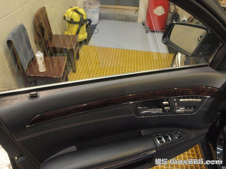

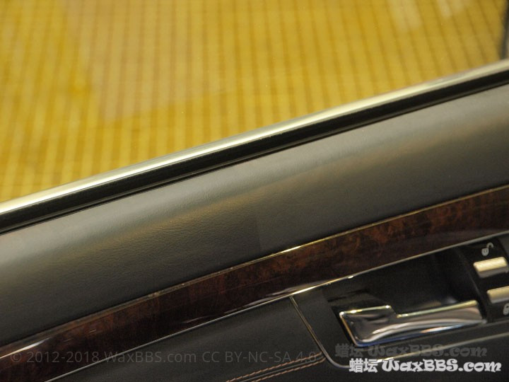

内装部分上保护;

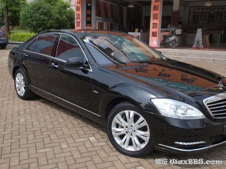

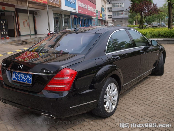

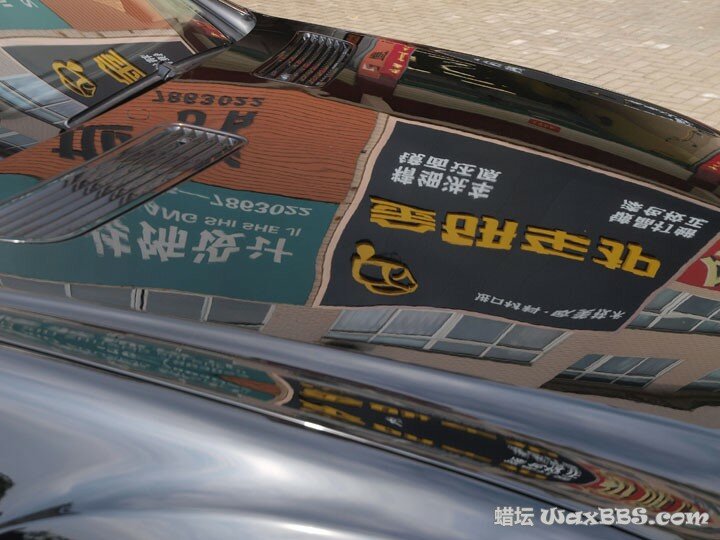

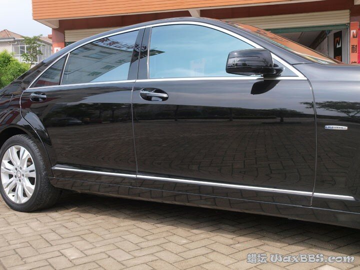

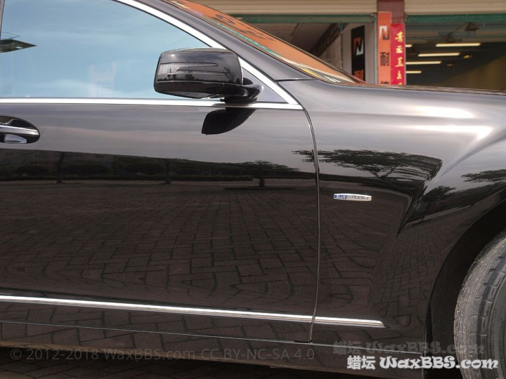

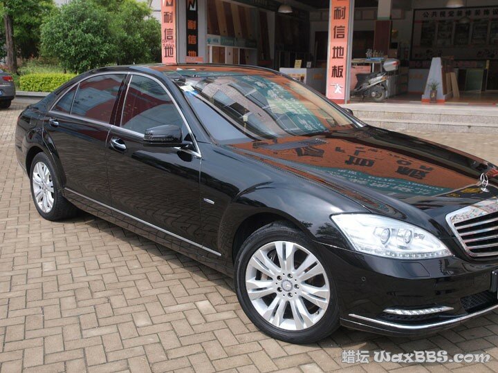

次日,车主来提车,开到阳光下看看效果;
