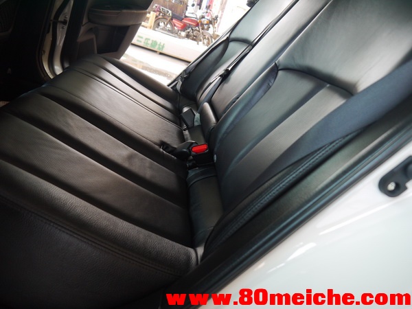

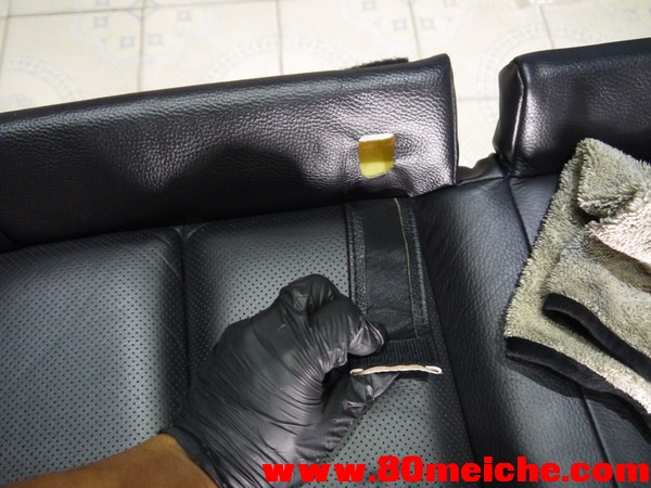

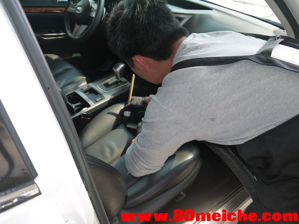

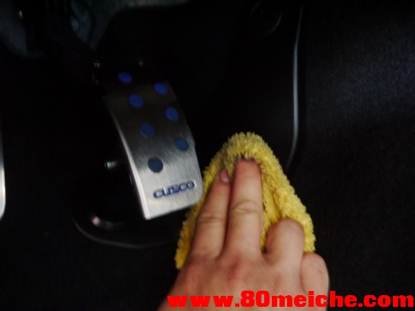

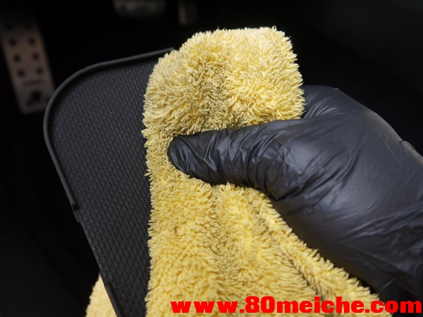

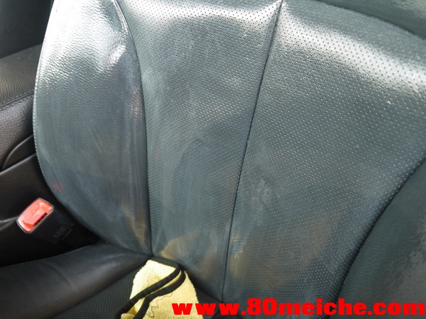

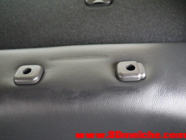

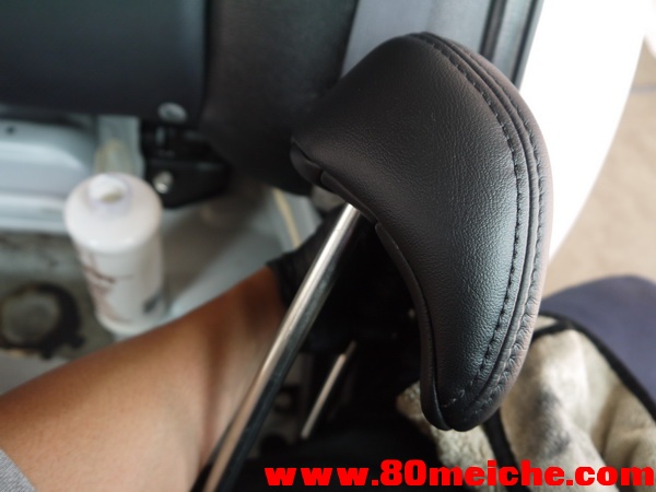

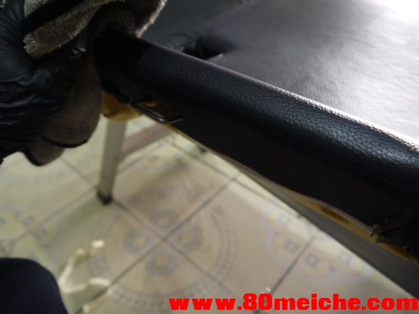

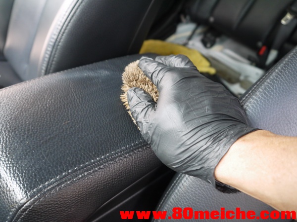

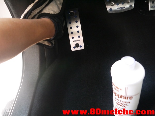

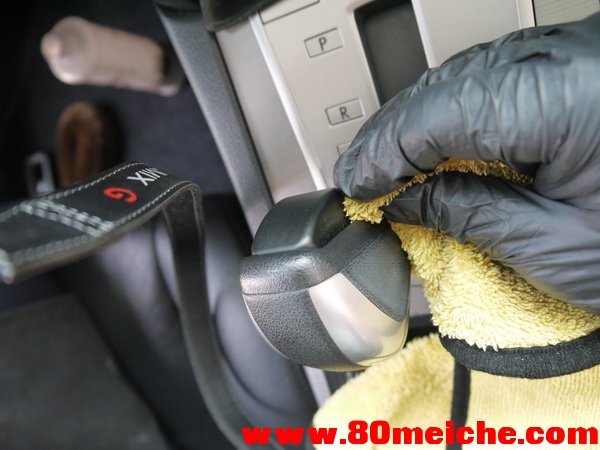

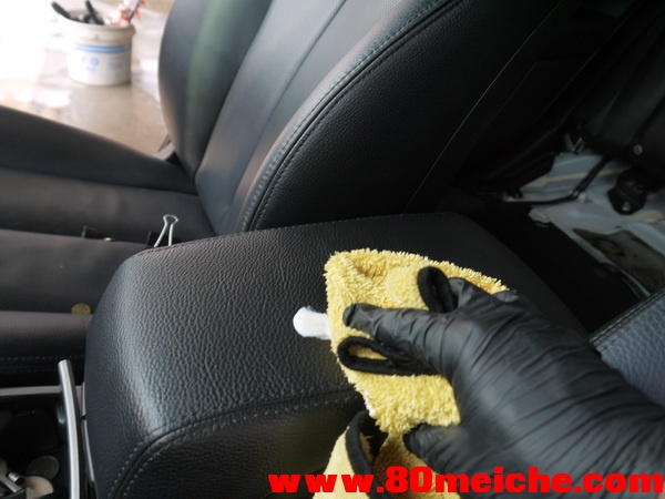

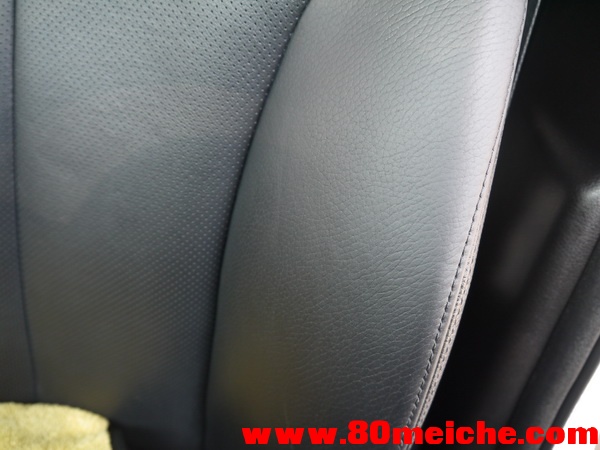

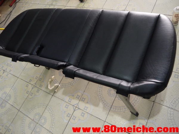

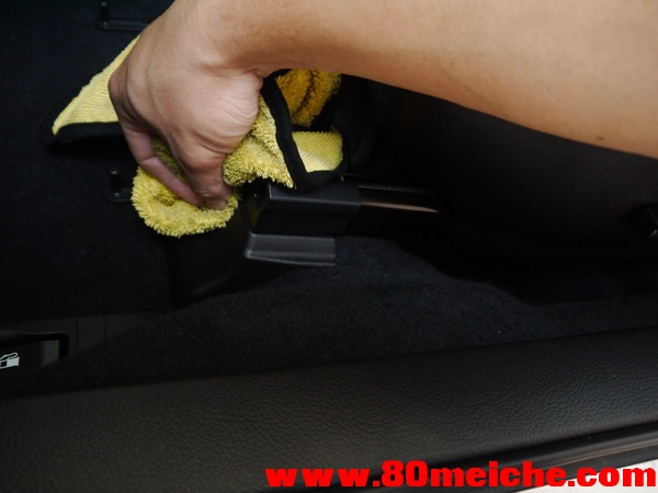

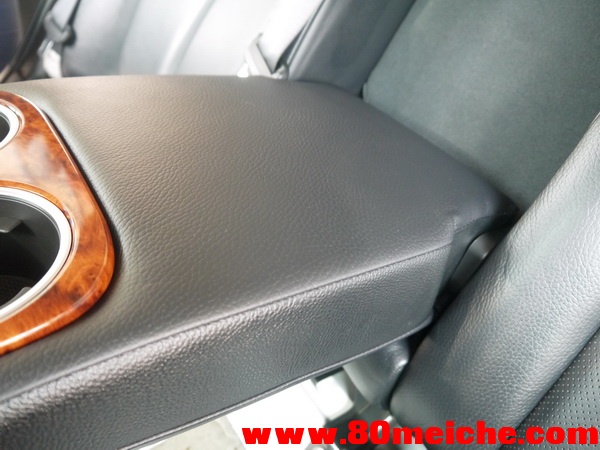

这个清洁皮具用的是什么呢?
我是用上次LIUPEI大说的配方自己调的......
89083134 发表于 2013-6-6 00:09
这个清洁皮具用的是什么呢?
棕榈毛刷+D18001,少量D10101

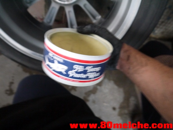

另问,855 给皮具上下蜡和平时那些有什么不同的吗?

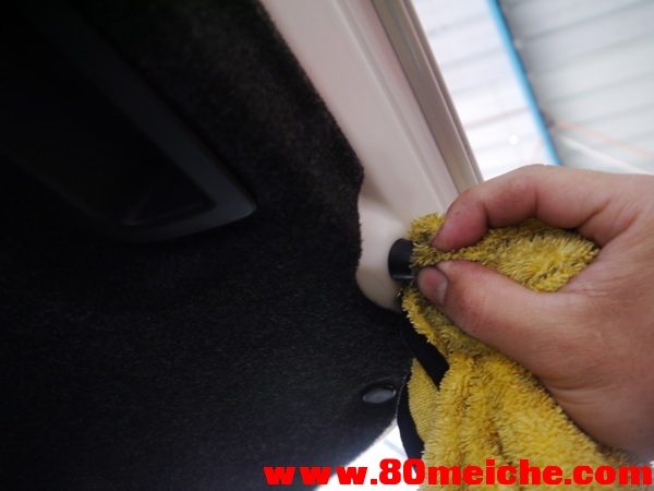

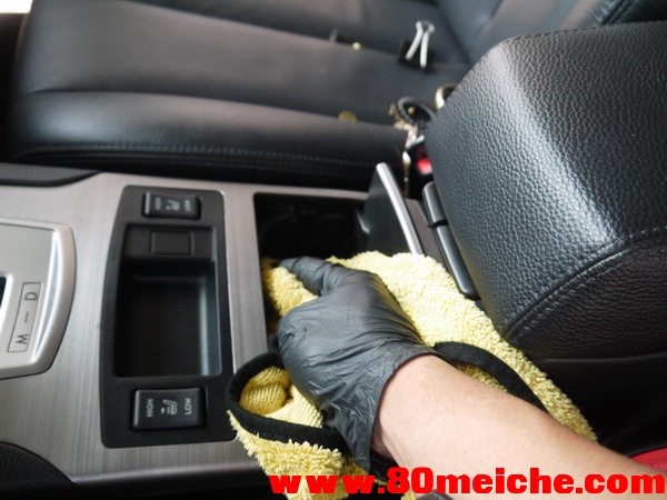

第二天……

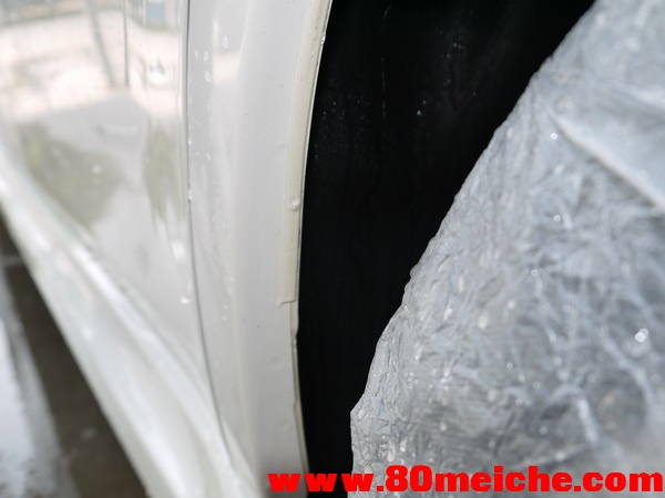

D10101+D14001+H2O,比例:2:1:6 松散泥沙

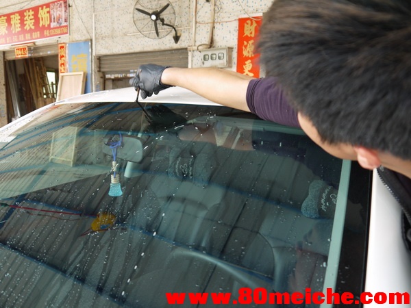

效果好不?不过这里要注意下,D14001不能接触驱水性的玻璃,否则后果自负y(^,^)y

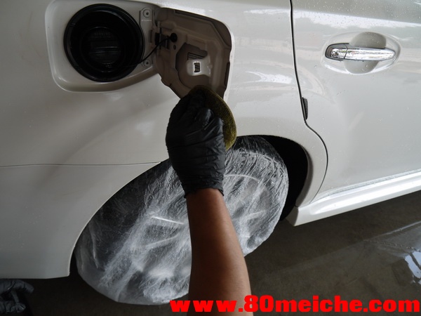

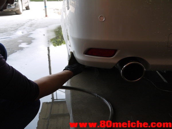

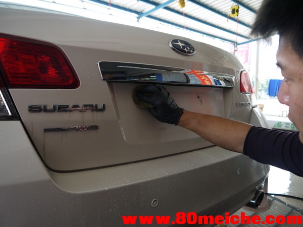

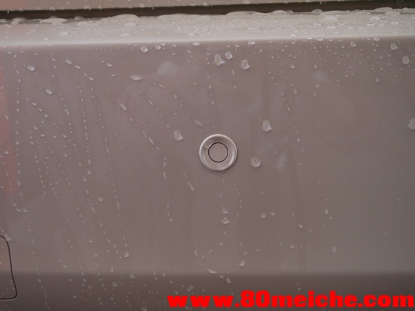

焦油or柏油的清洁。这里又有推荐:美国MOTHER'S超细纤维下蜡饼。我这里用的是国产的标榜柏油剂。会用是好东西,不会用出大问题……
柏油清洁剂走过之后的漆面,不会像一些店家朋友说的那样伤漆,变哑光等等的问题。但是需要使用技巧。
倒车雷达探头上卡到的旧蜡,其实柏油剂是可以作为蜡的溶剂,不过车标慎用,因为车标很多是黏贴式的,会软化黏胶,可能会导致松动车标的。

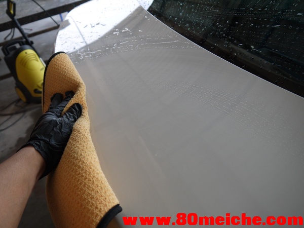

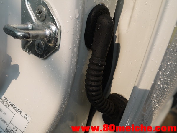

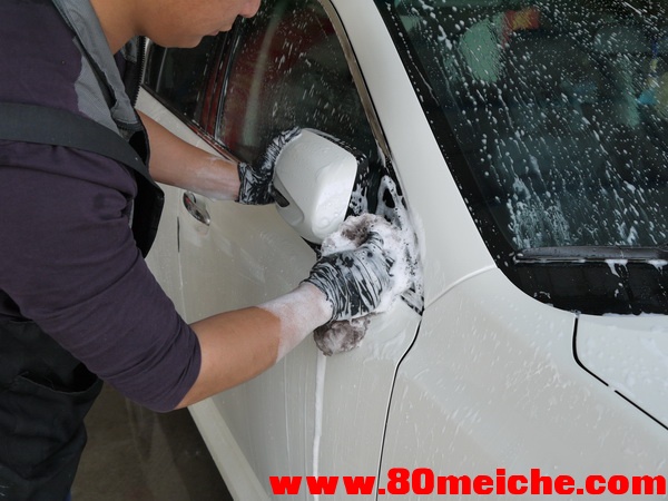

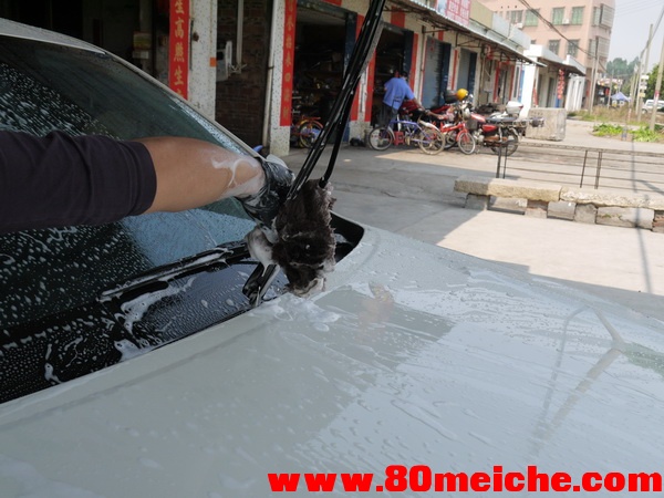

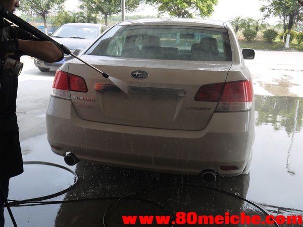

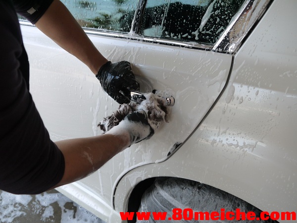

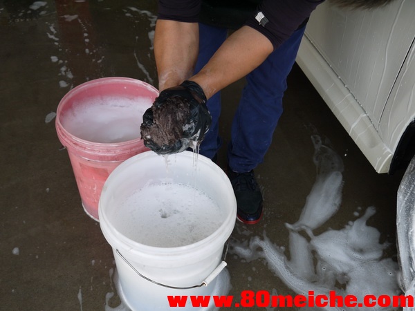

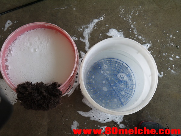

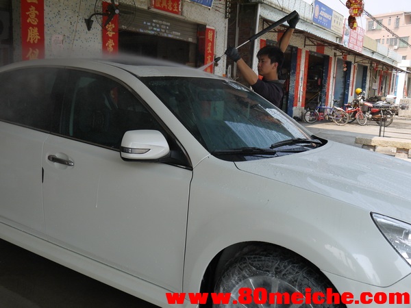

2桶洗车法。一桶洗车液,一桶清水。
经常放洗车手套进去清水搅拌,保持手套干净更有利于防止划痕的产生。
这张图片拍得屌……这泡沫牛~不!还是拍照的人比较牛些!

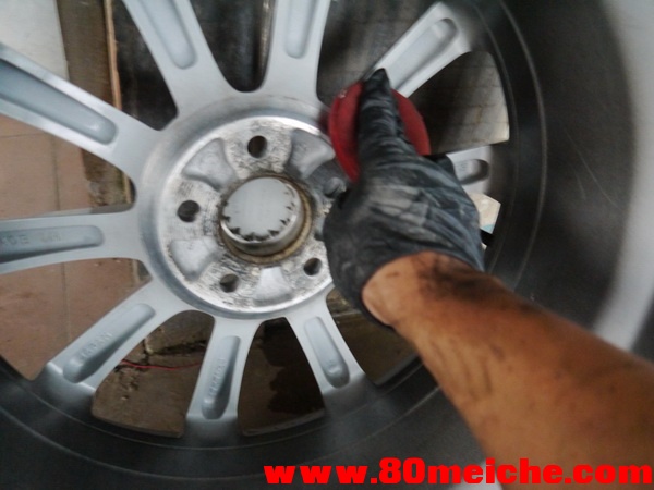

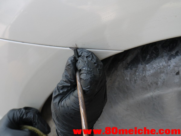

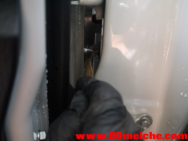

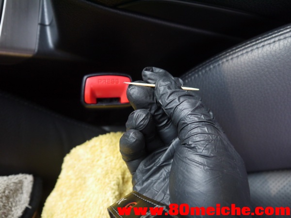

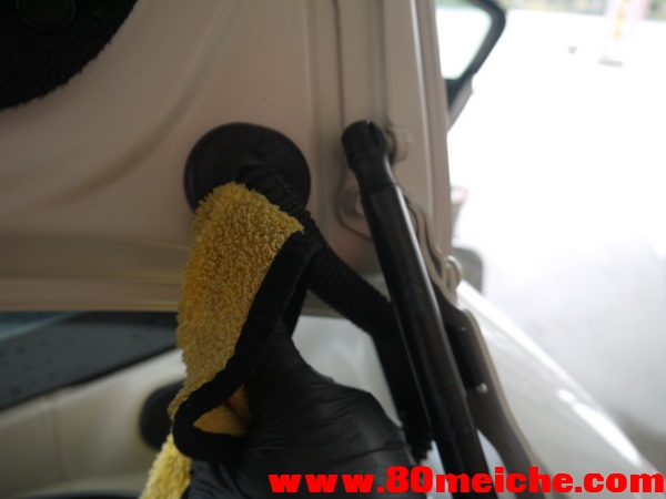

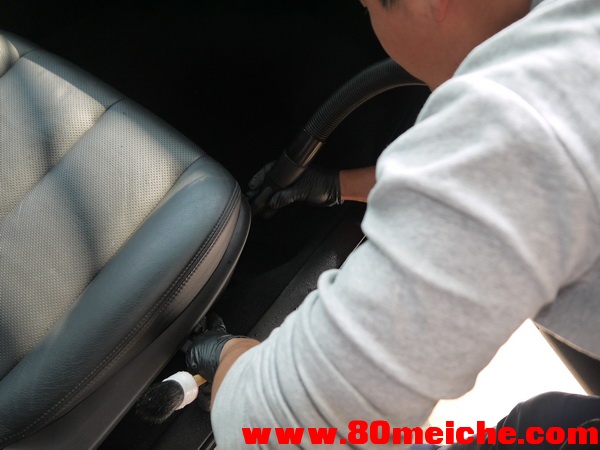

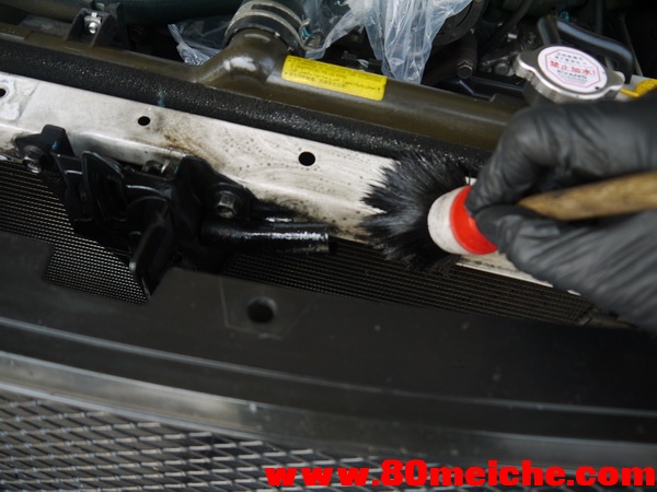

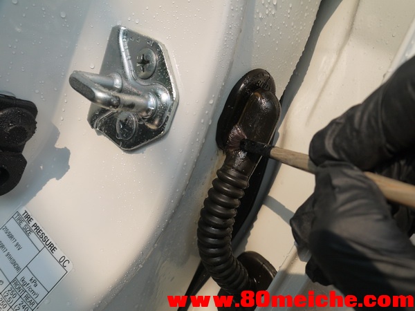

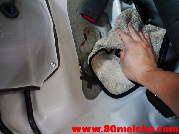

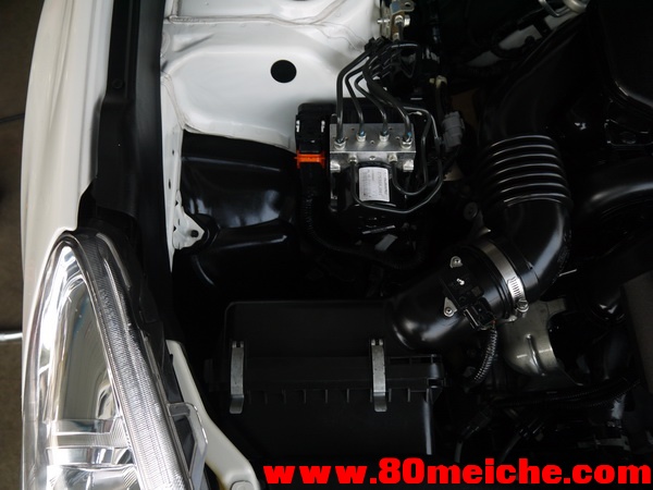

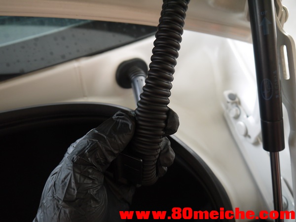

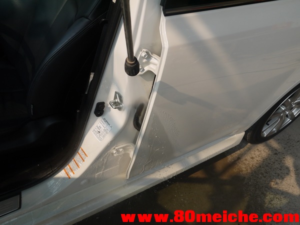

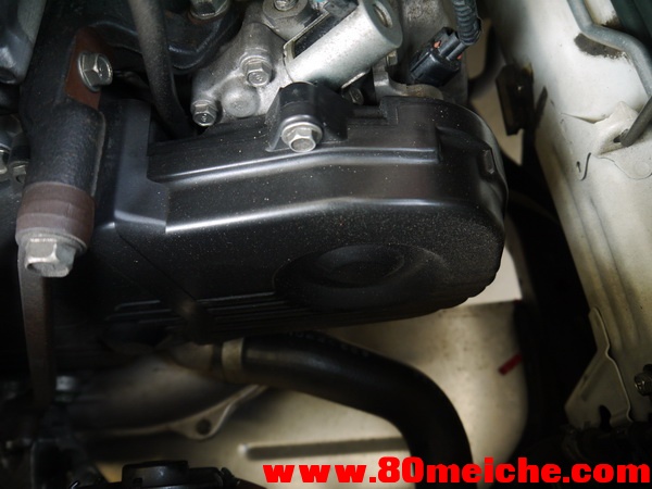

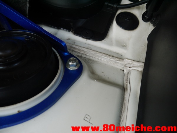

细节清洁。

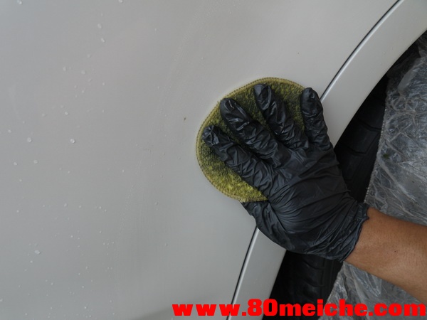

carpro白粘土+M34走粘土。
非抛光的细节部件遮蔽

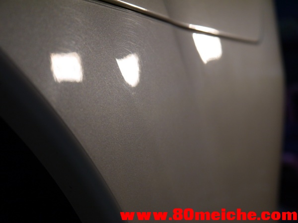

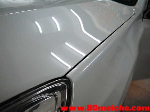

漆面检查

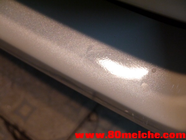

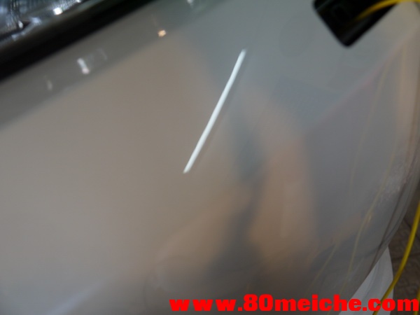

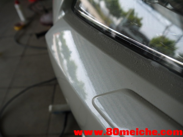

橘皮比较严重

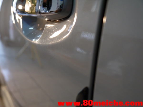

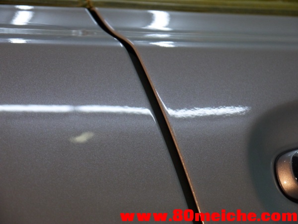

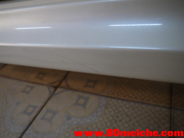

部分较深划痕。不过整车也就3条不到。平时勤打蜡,这时可以体验到这个勤打蜡的好处了。

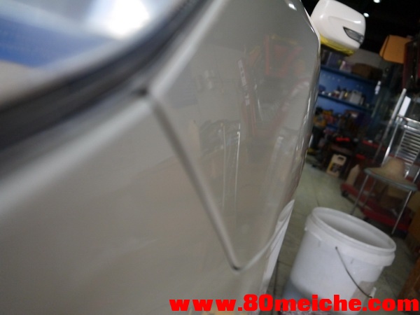

右前门的橘皮……看着看着,我觉得非常难受!
右后门同样问题,这种状况只能通过水砂了。

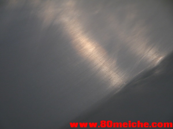

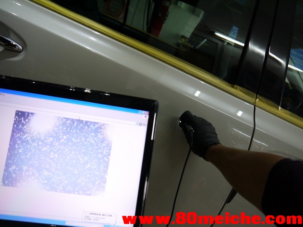

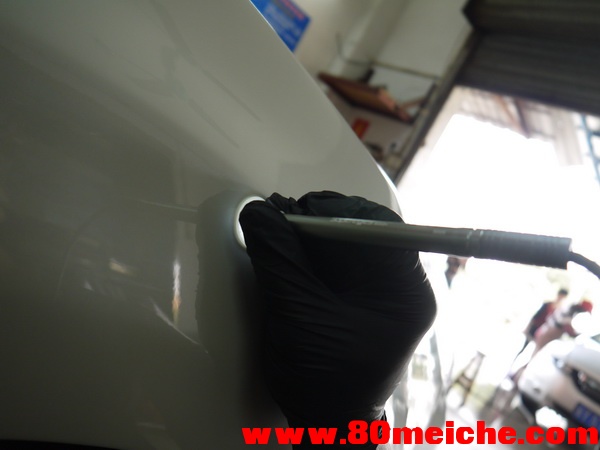

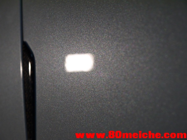

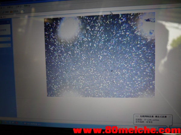

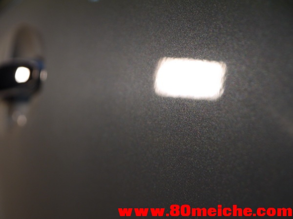

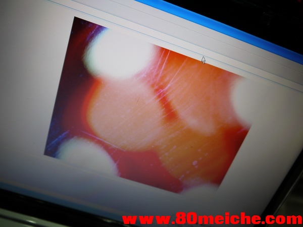

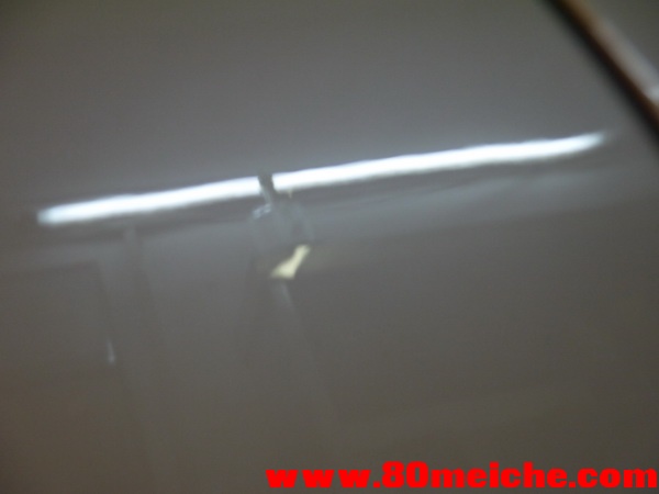

300倍放大漆面。观察微观上的瑕疵。有助更精准的判断施工方法。

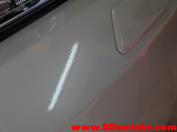

这张可以看得出橘皮问题非常严重。
喷漆流平不佳。但又不水砂,我想问这位喷漆师傅,你怎么想的?
图片中间白色的那个亮点,就是砂纸痕迹,很明显看得出做过水砂处理,但是并没有做好这个工序。好吧,交给小弟吧!

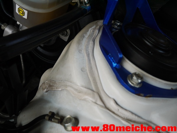

钣金腻子打磨不够平整,也能看得出来,左上角的那个白光点可以看出凹凸不平的表面。这个修整起来有点难度。不过尽力吧!
到处都有橘皮……

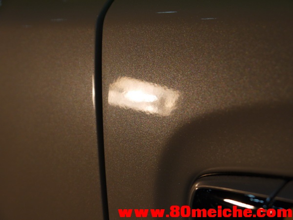

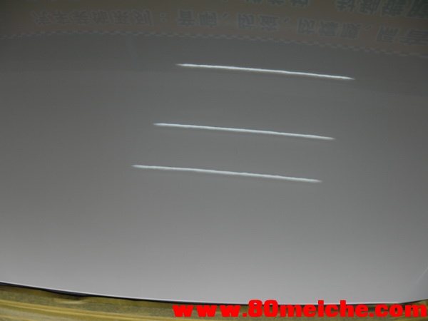

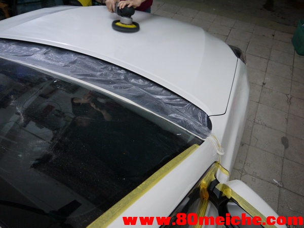

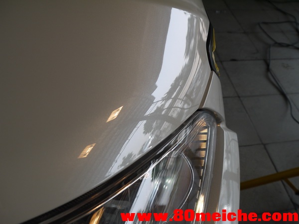

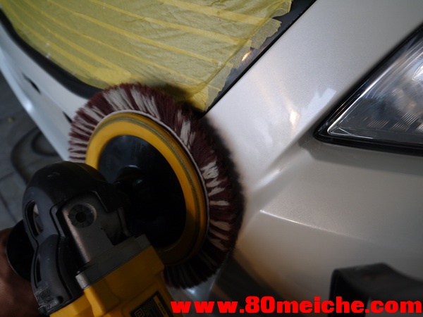

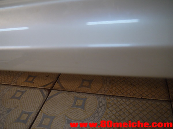

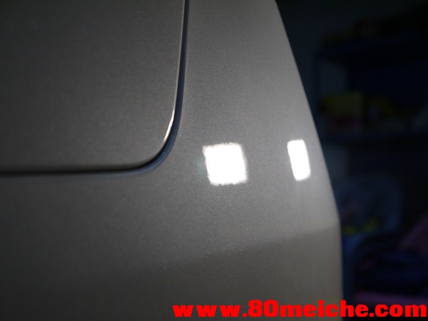

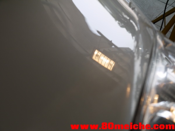

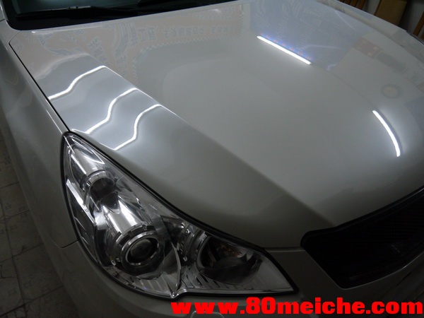

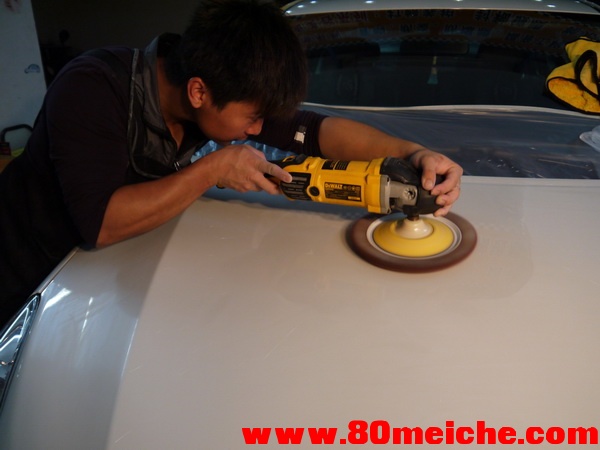

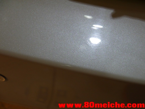

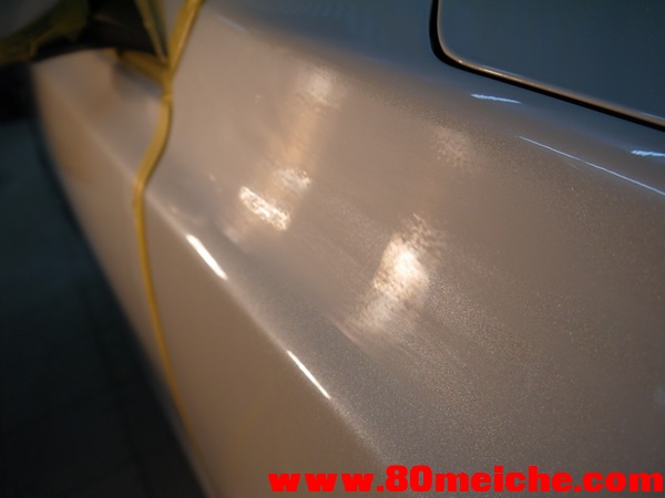

试抛了之后。。。
左边未处理,右边水砂+羊毛粗研磨
再来对比,3个光点是镜面反射,水砂过的。
上边的那个光点是未做处理的。呈漫反射状态。
再来一张!

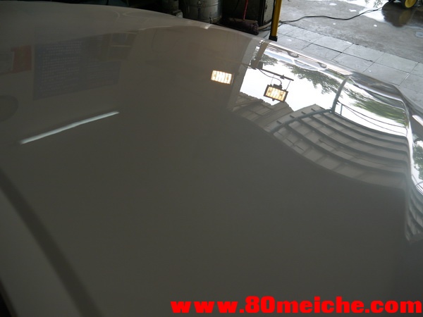

灯光的映射下,漆面由于不平整,出现了漫反射。
水砂修正平整度,研磨抛光过后,出现了更清晰细致的倒影。

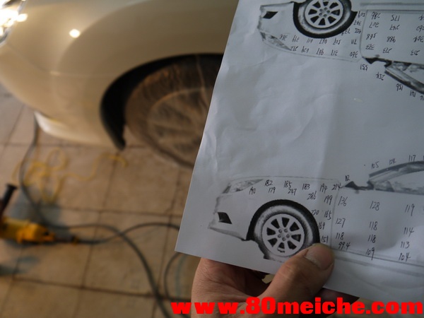

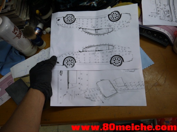

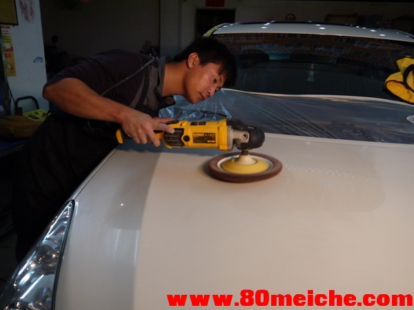

依据漆厚数据分析本车漆面的做法,一般我会花20分钟左右去确定施工方案。不盲干

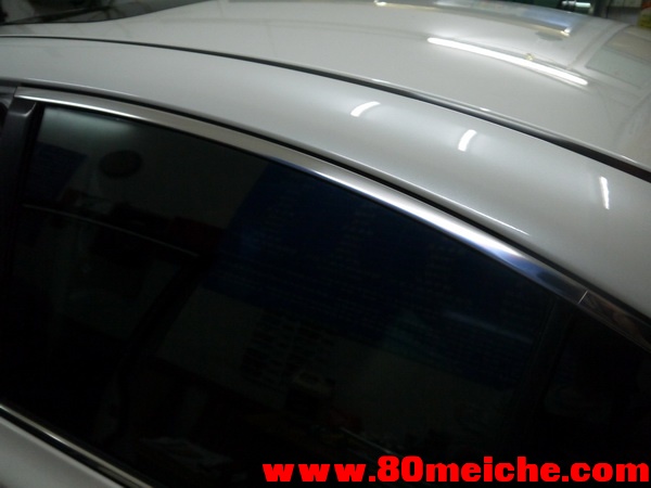

水砂
除掉砂纸痕迹后。工作灯的轮廓出现清晰的倒影。

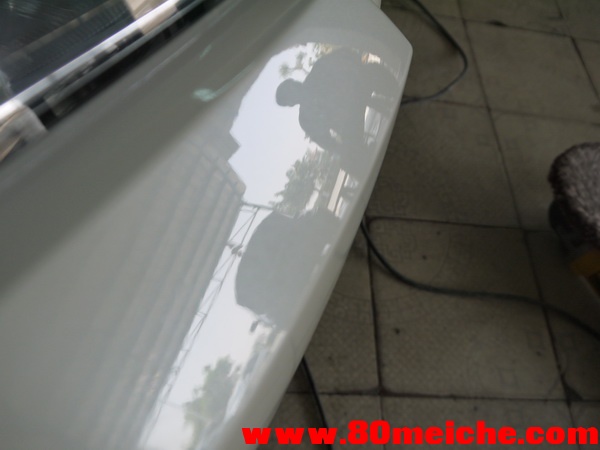

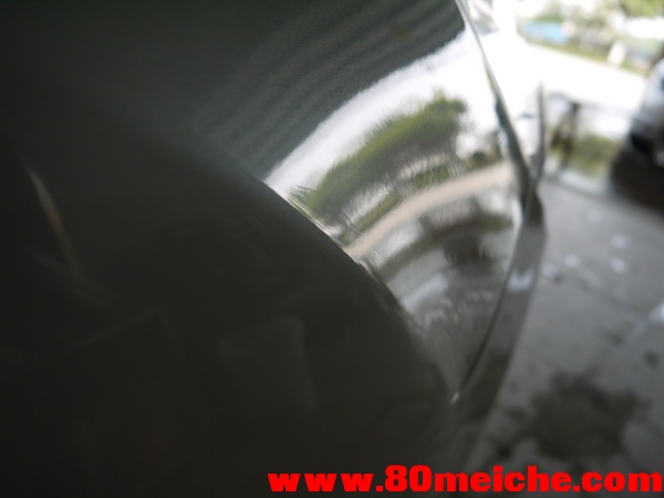

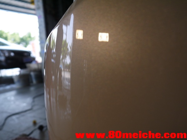

右边的后视镜也是橘皮状。

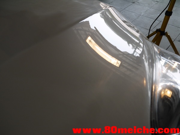

处理好之后,日光灯倒影也明显清晰了。

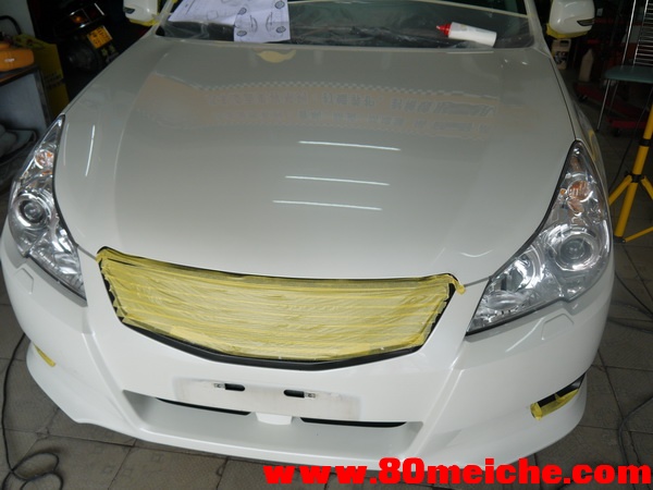

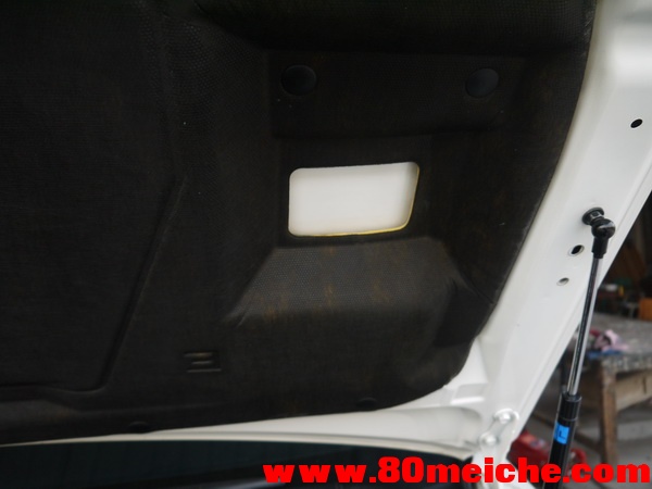

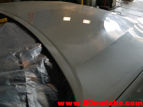

引擎盖也是重烤过,同样漫反射

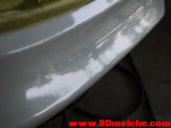

打磨到这样,橘皮还在的
一定要砂到这样,抛出来才是真正的镜面。
真正的镜面,就一个字:帅!

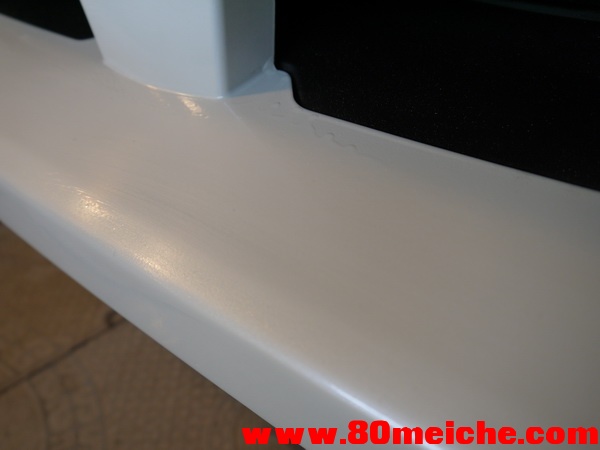

再来看看其他地方的橘皮:
左叶子板

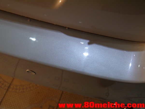

前保险杠的唇部
同样在前杠……

明哥,D14001干到驱水玻璃会遭什么样的殃,能借鉴下吗,以防哪天把自己弄进坑儿里了不想被吓死。抱拳了{:252:}

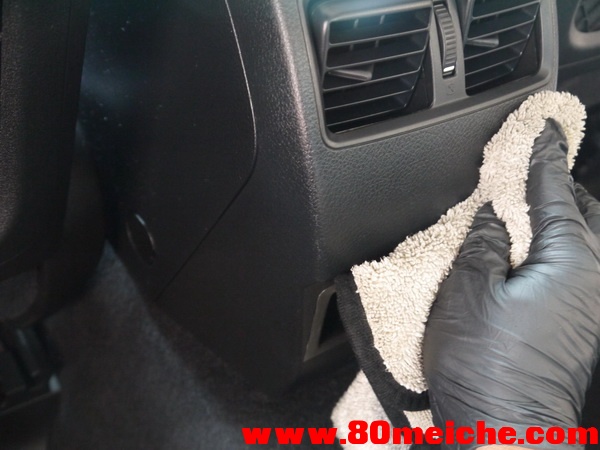

厉害,请问下你的店在哪里,这个可林855,可以用来擦拭中控搪塑和中控塑料件,门框密封胶条吗?
