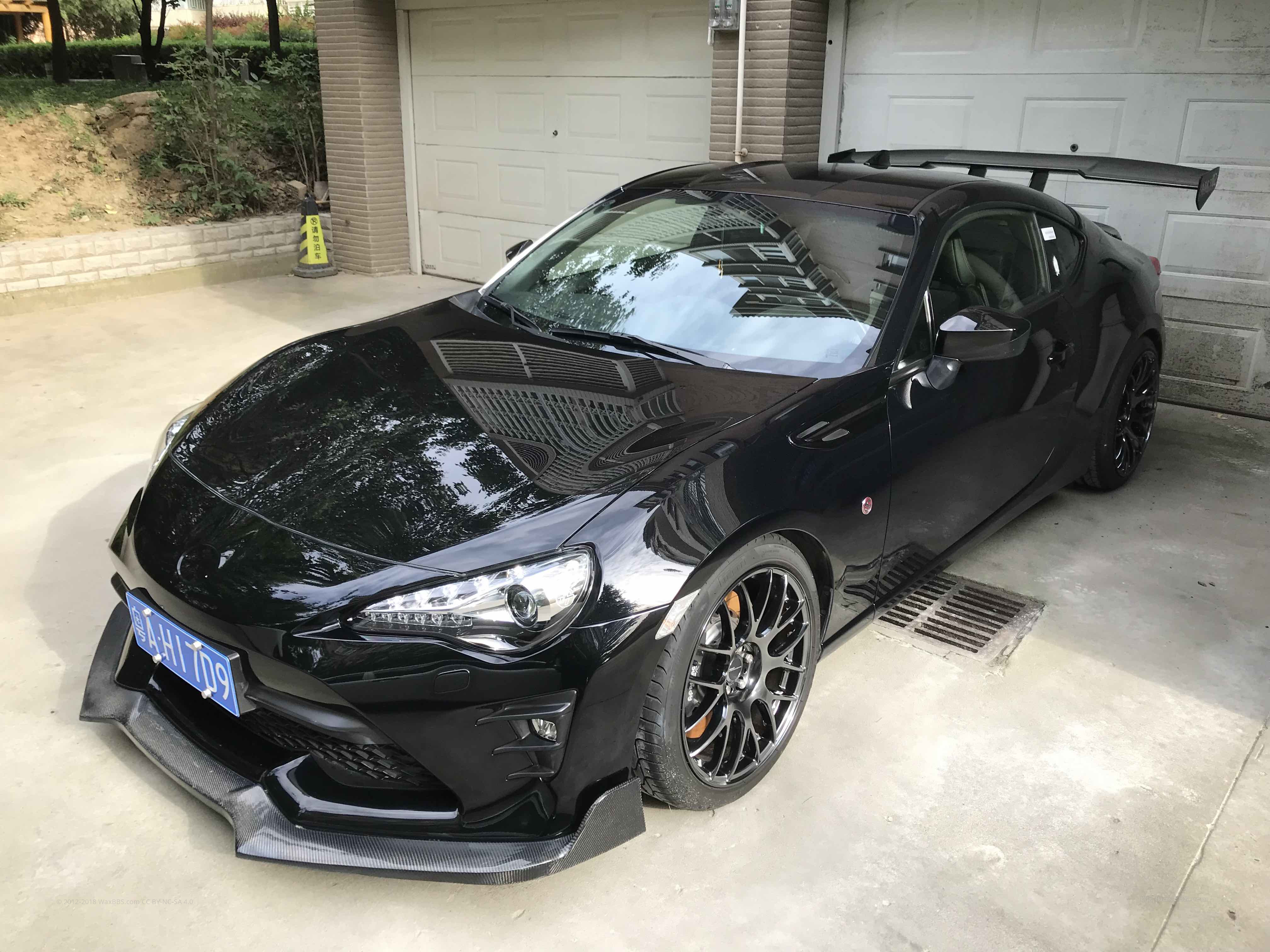

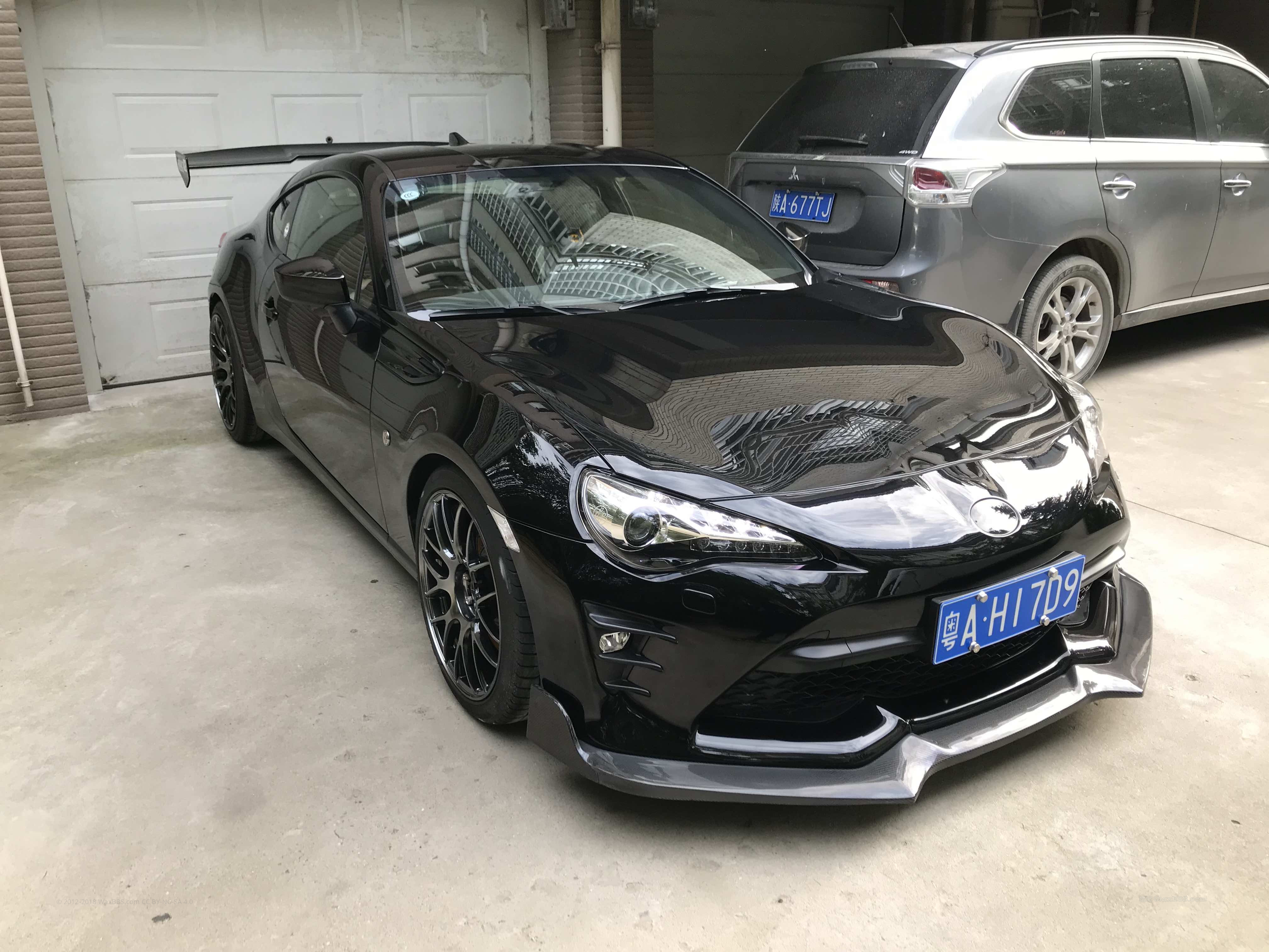

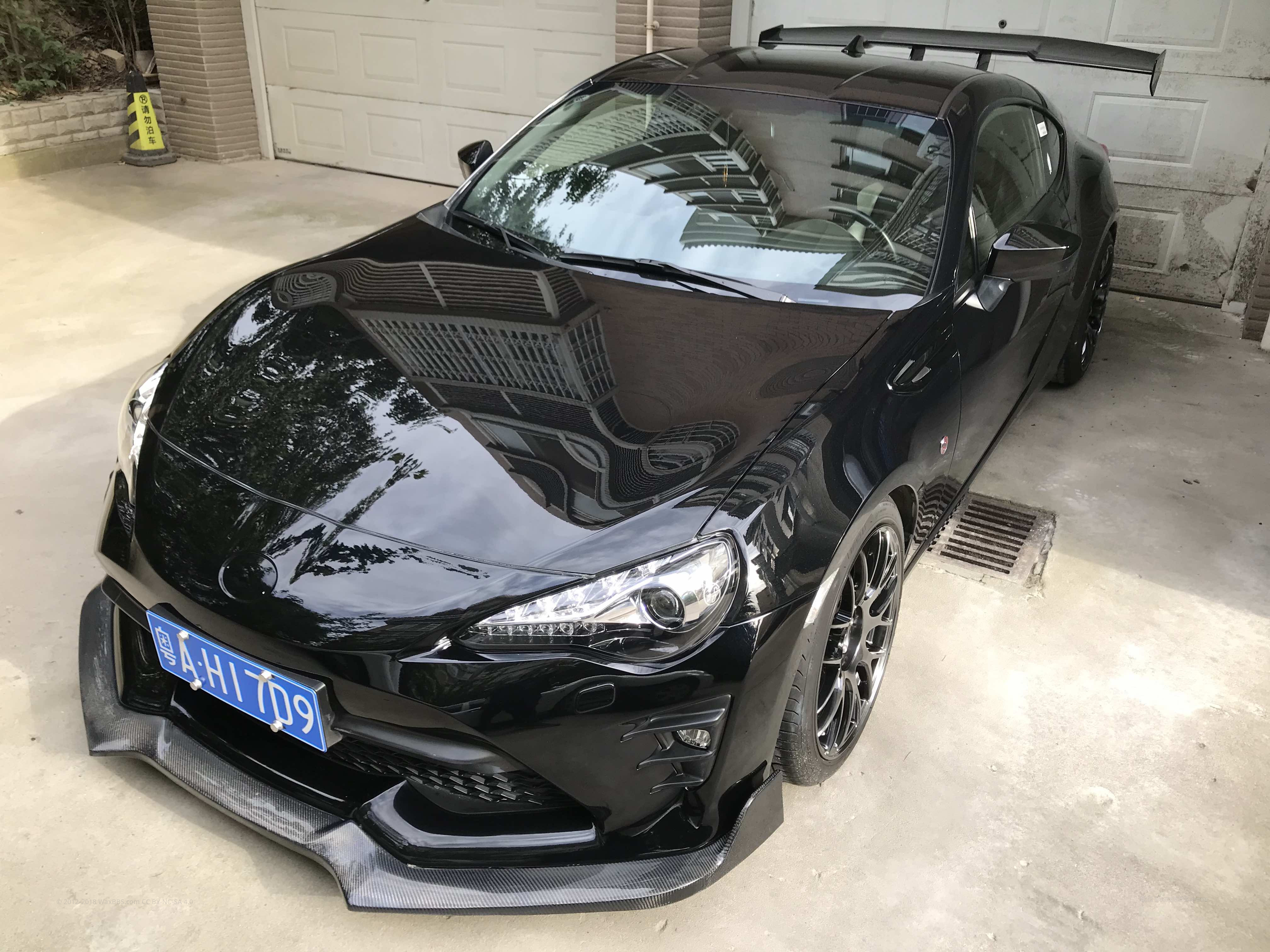

下面上作业(广州洗车基本上不用操心,来西安两个月车洗废了具体不吐槽了,千言万语有了小弟自己撸的经历)
下午5:30黄昏仓促拍摄,logo都没来得急上,改天补图
