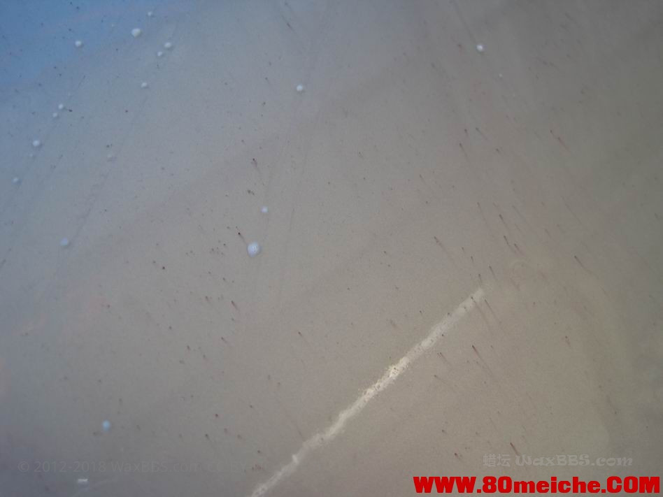

先细致洗车,然后去除柏油。再用铁粉除去剂来溶解铁粉、铁锈,除完铁粉并不是彻底的干净,所以还要继续跑粘土,把铁粉以外的污染物都清除干净。最后才可以上蜡,打蜡前繁琐的细致工序必须做好,没做基本的工序直接上蜡的话,效果不但差,而且没有保护,就像我们不洗头,直接用护发素……很浅很简单的道理。

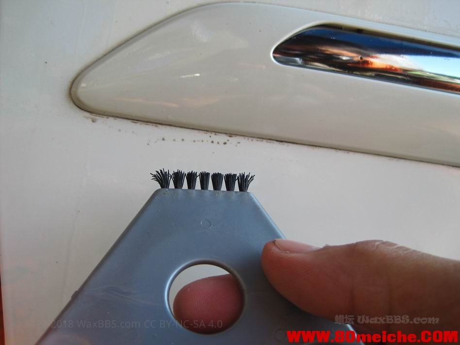

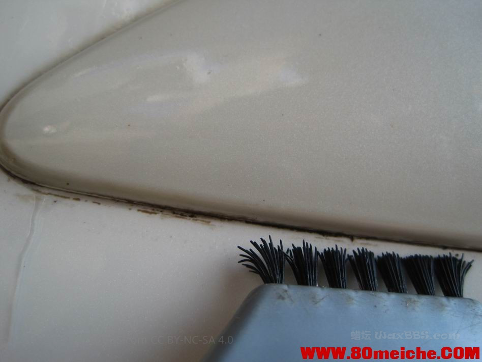

缝隙细致清洁。

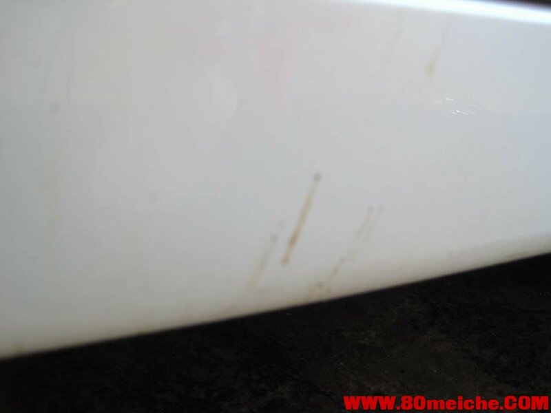

柏油清洗

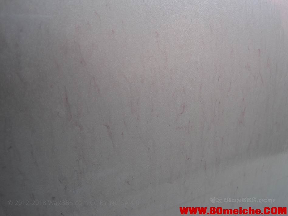

溶解铁粉

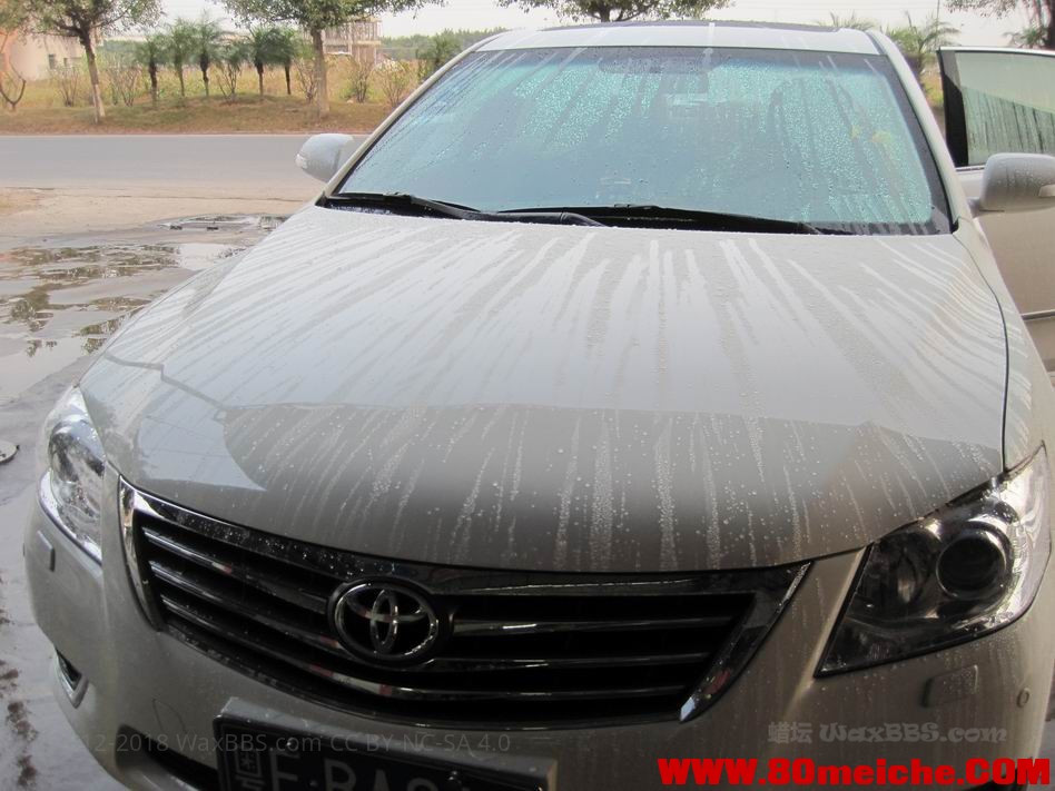

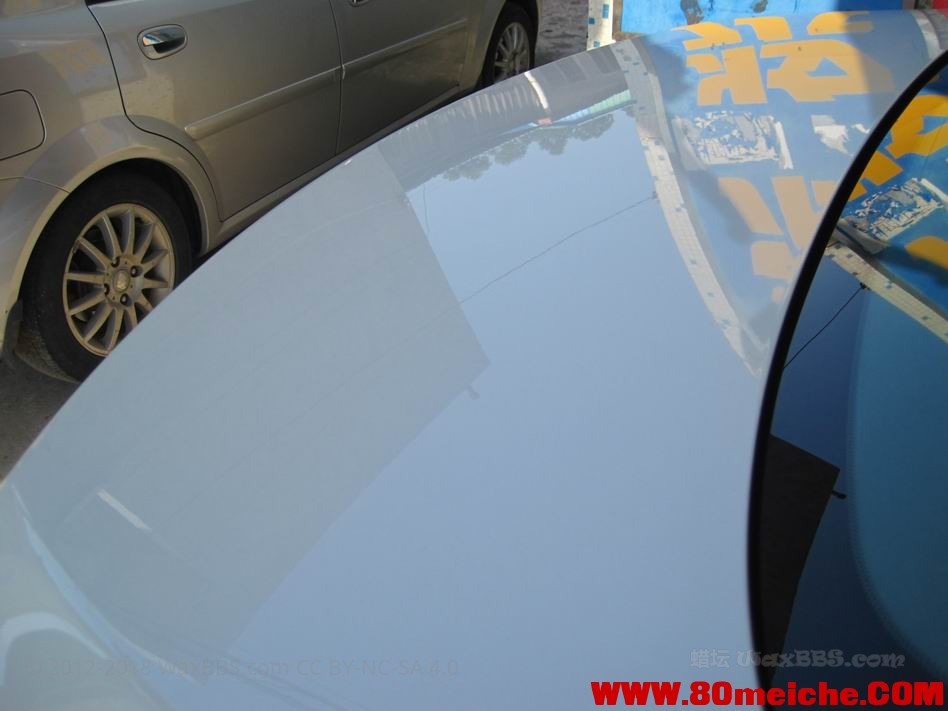

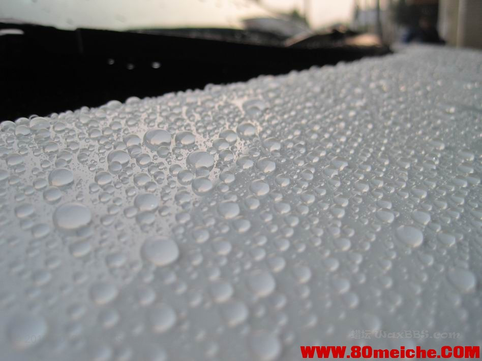

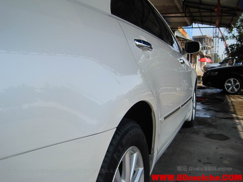

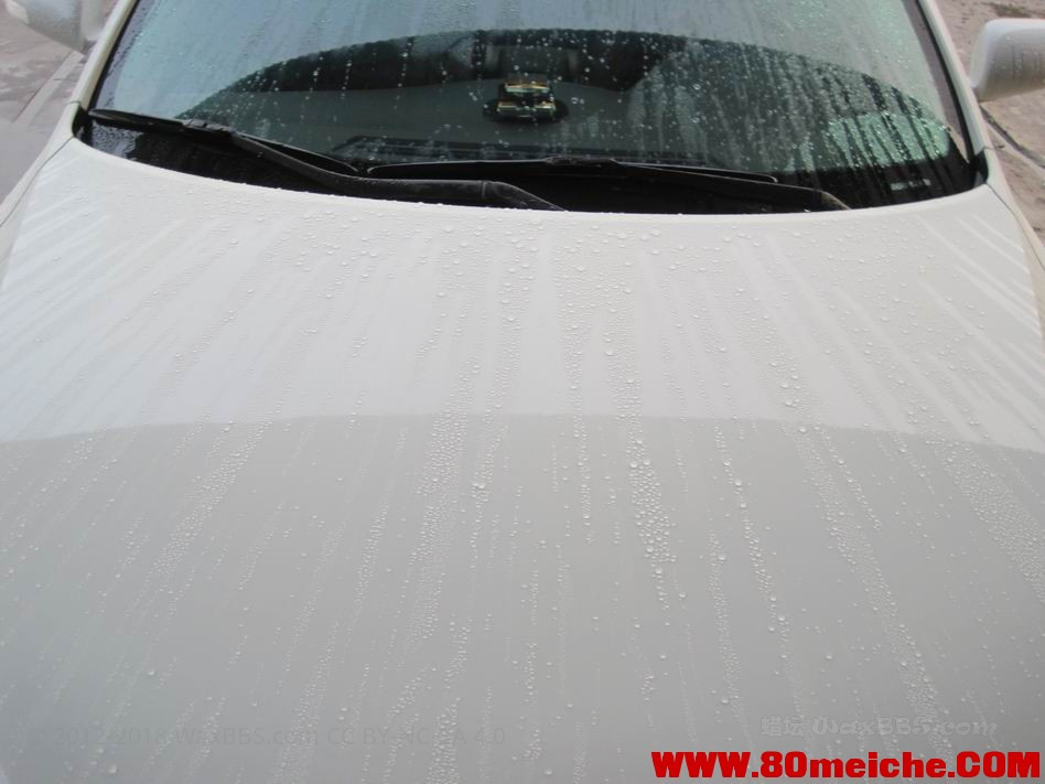

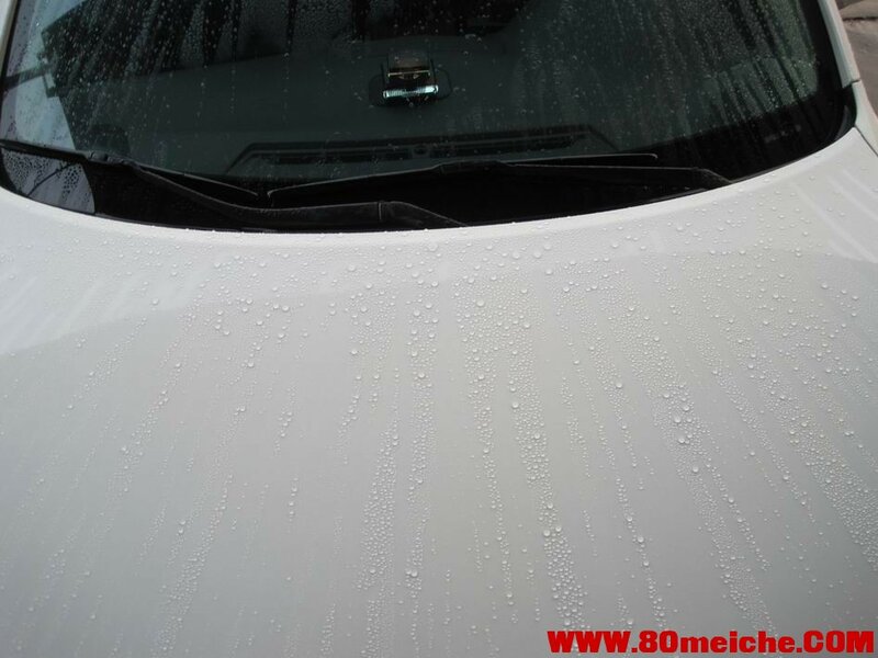

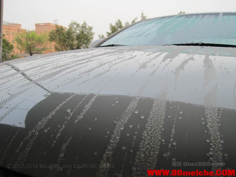

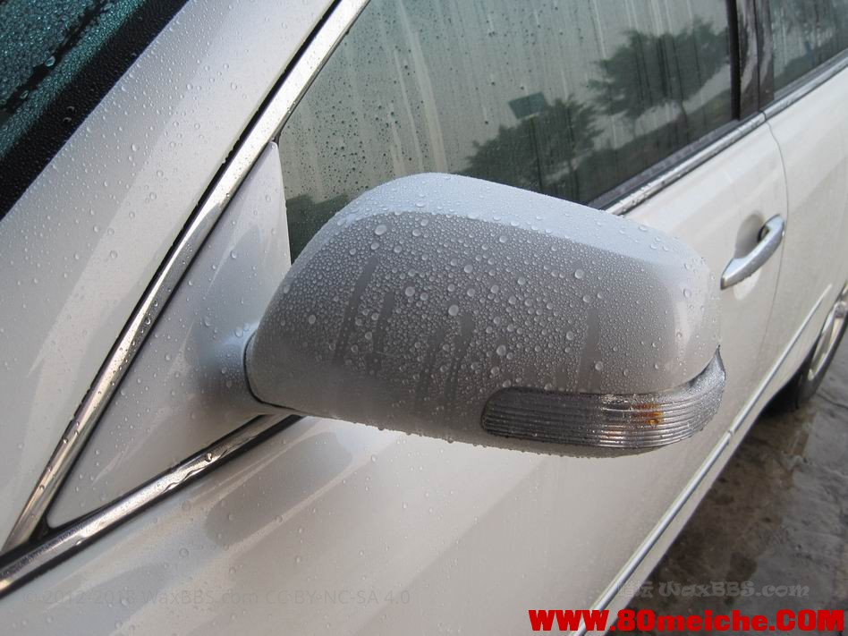

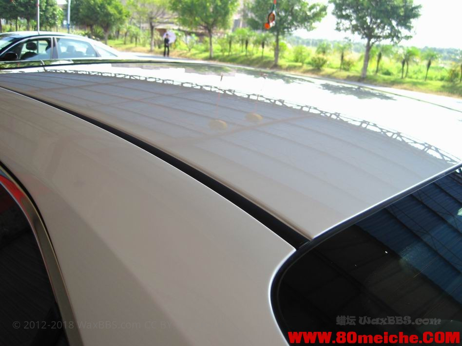

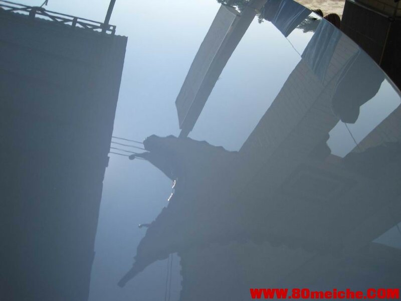

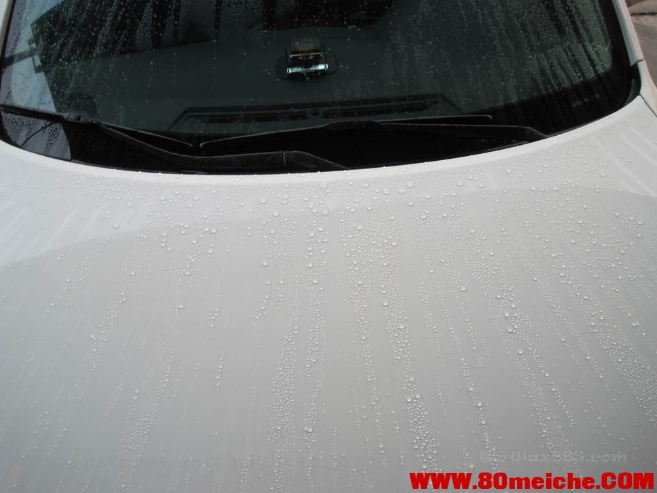

冰镇915后的漆面水珠,非常饱满,而且漆面非常清透。
调整大小 IMG_2960.JPG 调整大小 IMG_2965.JPG 调整大小 IMG_2963.JPG 调整大小 IMG_2962.JPG 调整大小 IMG_0484.JPG 调整大小 IMG_0482.JPG 调整大小 IMG_0481.JPG 调整大小 IMG_0483.JPG
