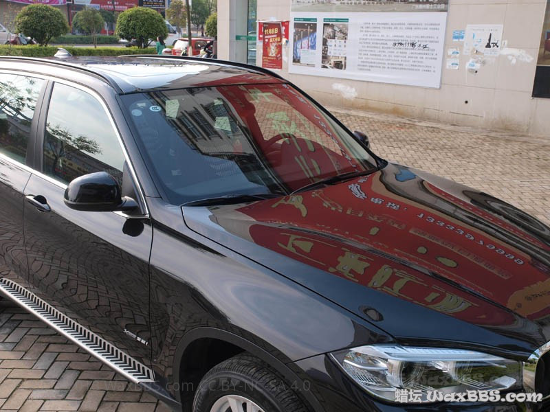

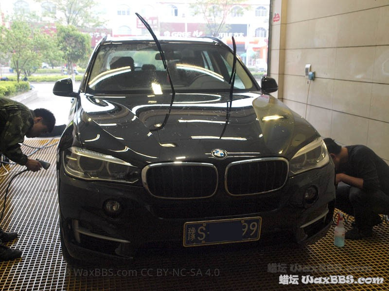

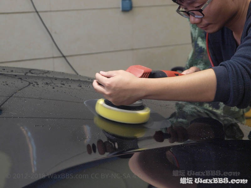

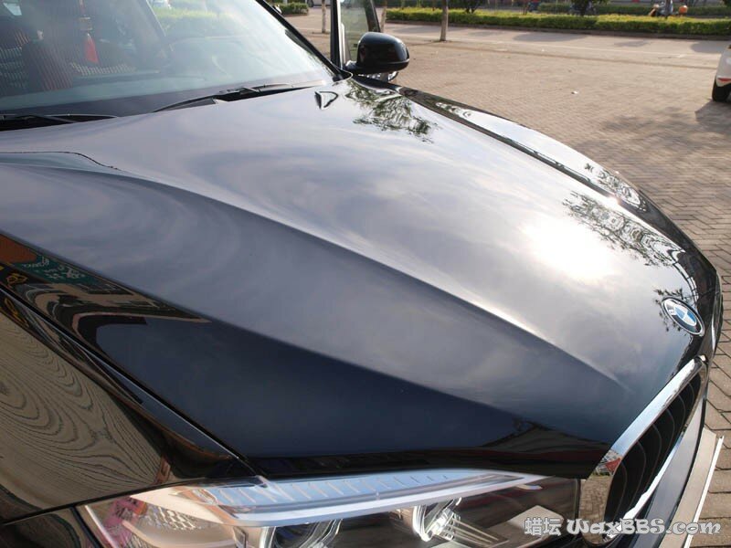

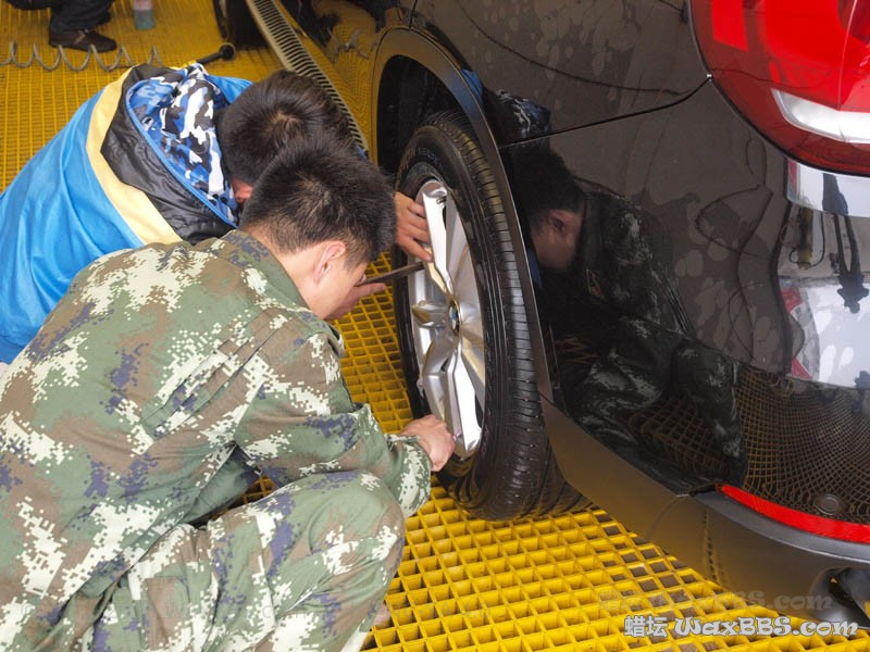

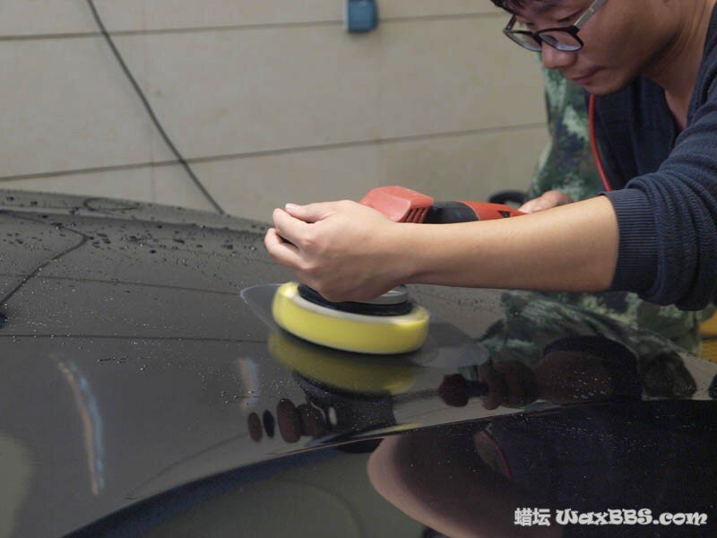

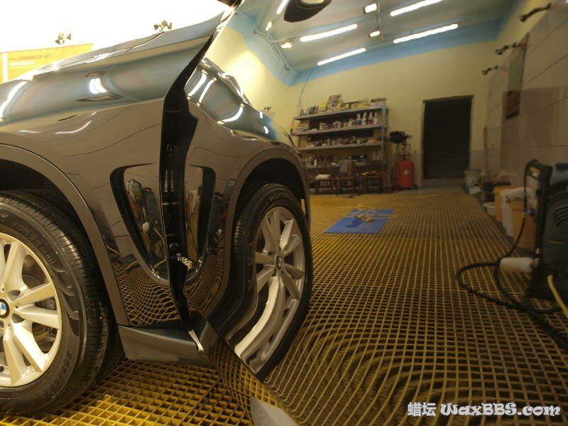

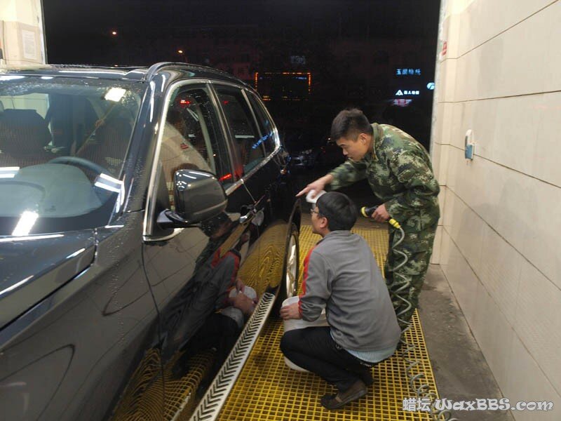

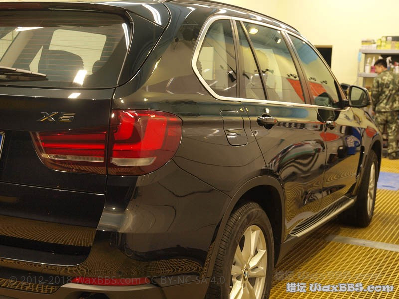

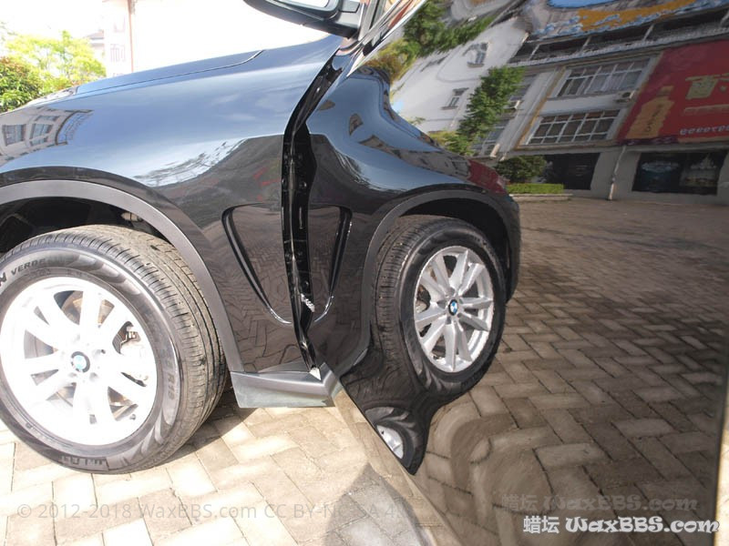

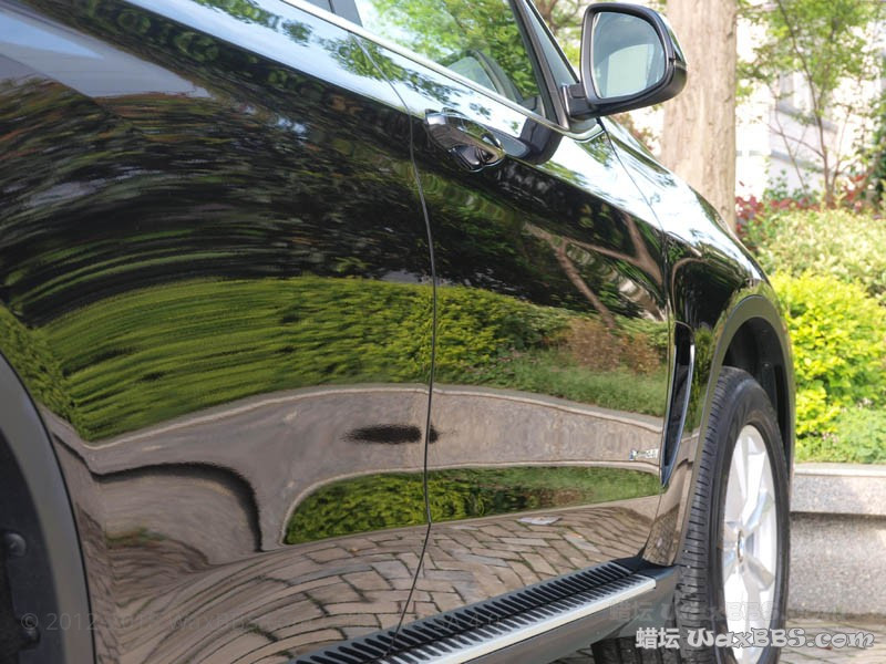

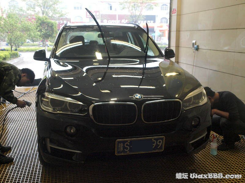

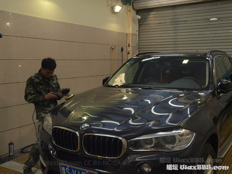

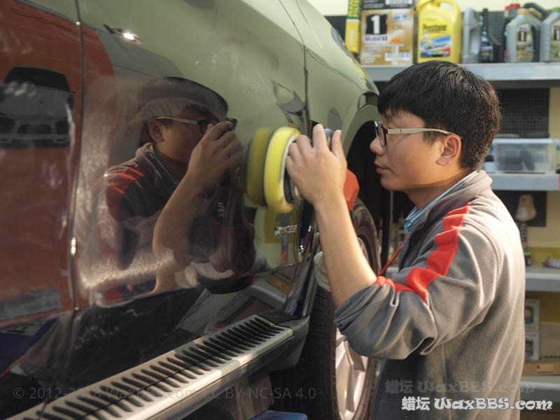

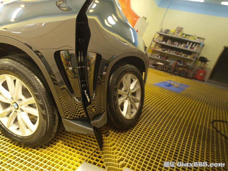

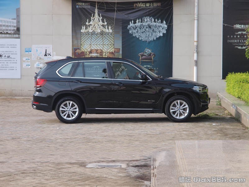

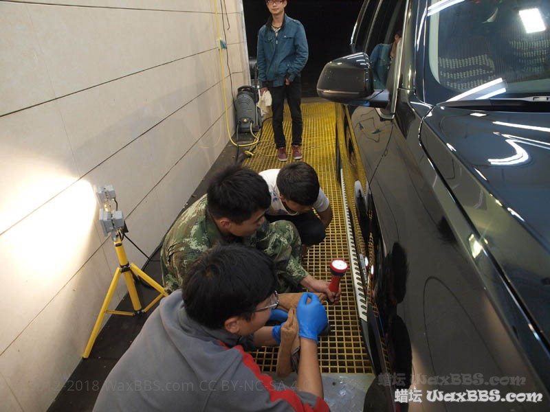

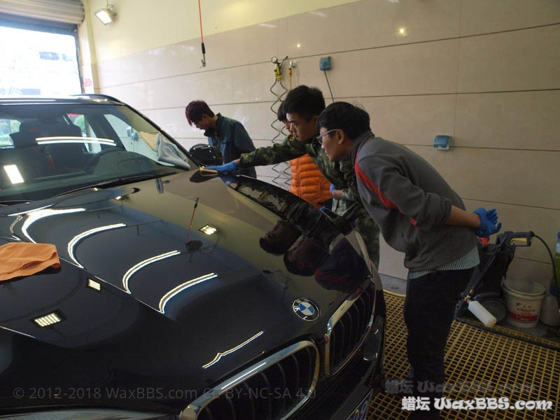

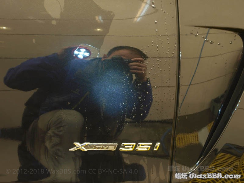

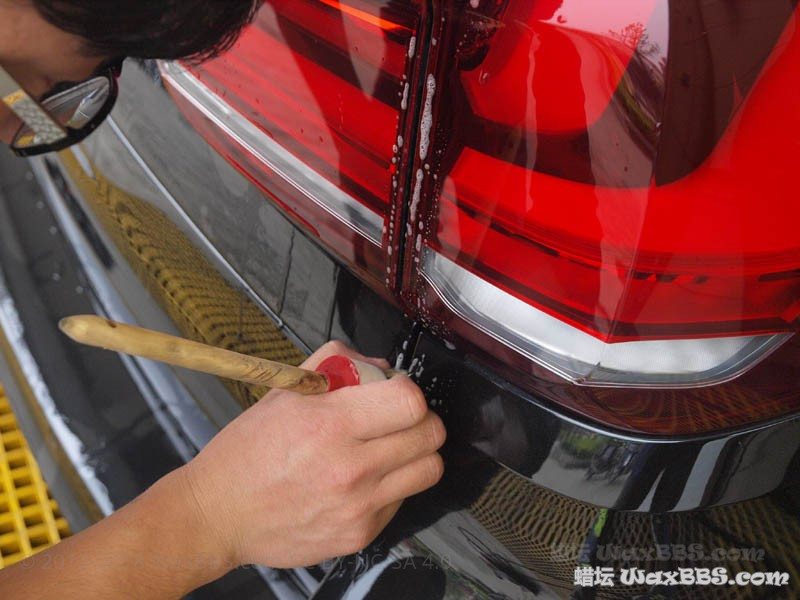

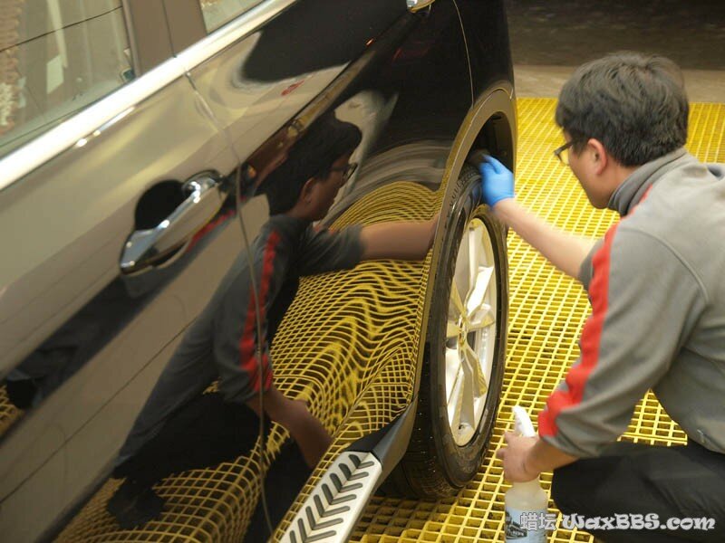

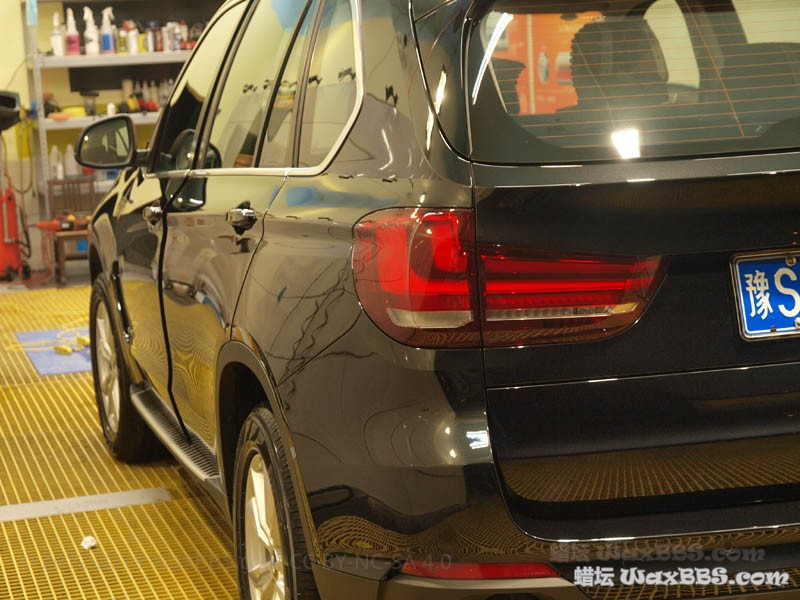

全部由江苏、浙江两位学员操作,除机砂我操作,我全程盯着,耗时是我单人施工的两倍,但为了让他们学到技术,有些故意让他们犯错,然后返工,这样痛的领悟,会记得更牢。
四天完工,盯着也是很累的,最终效果没话说。全车漆损非常小,划痕去除比较完美。

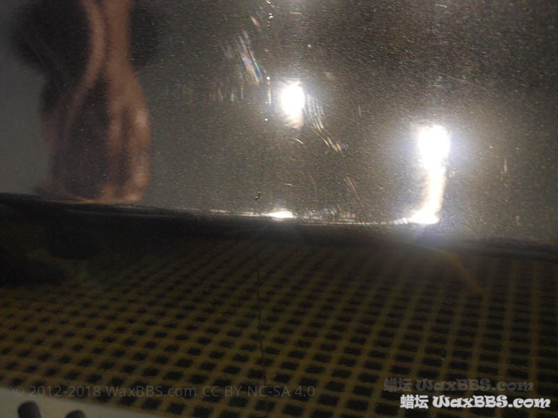

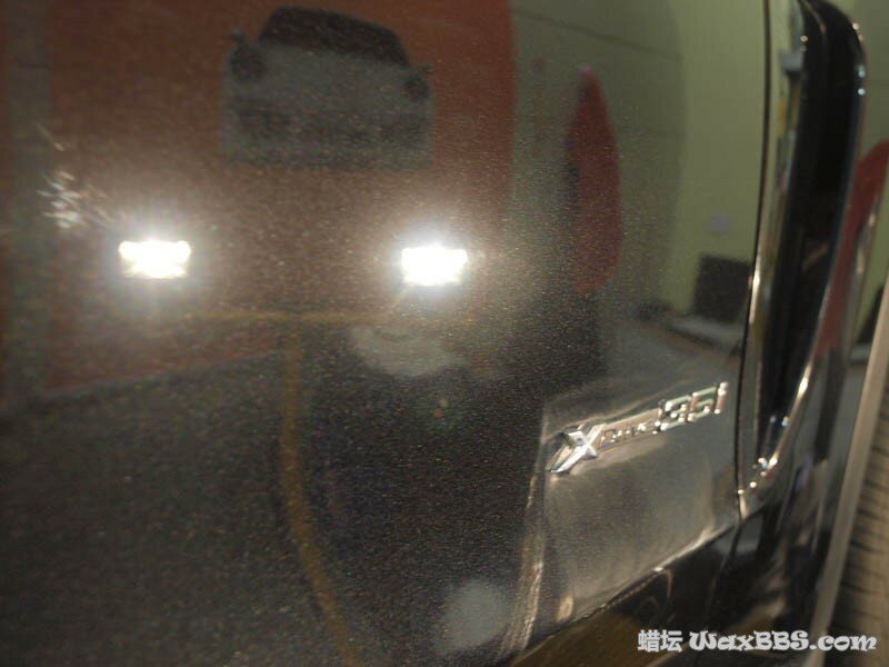

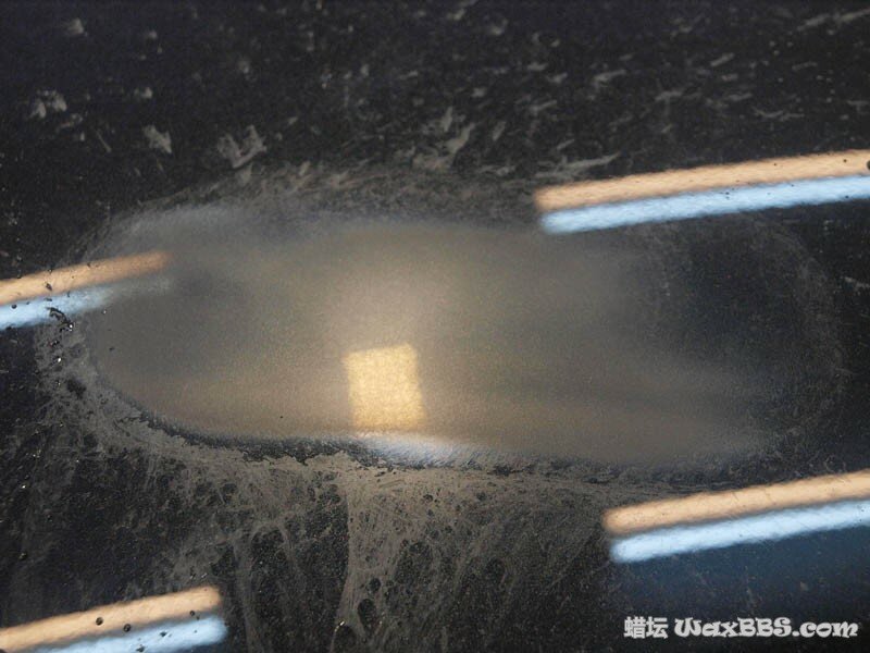

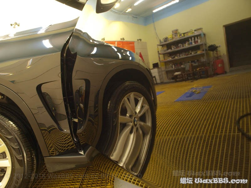

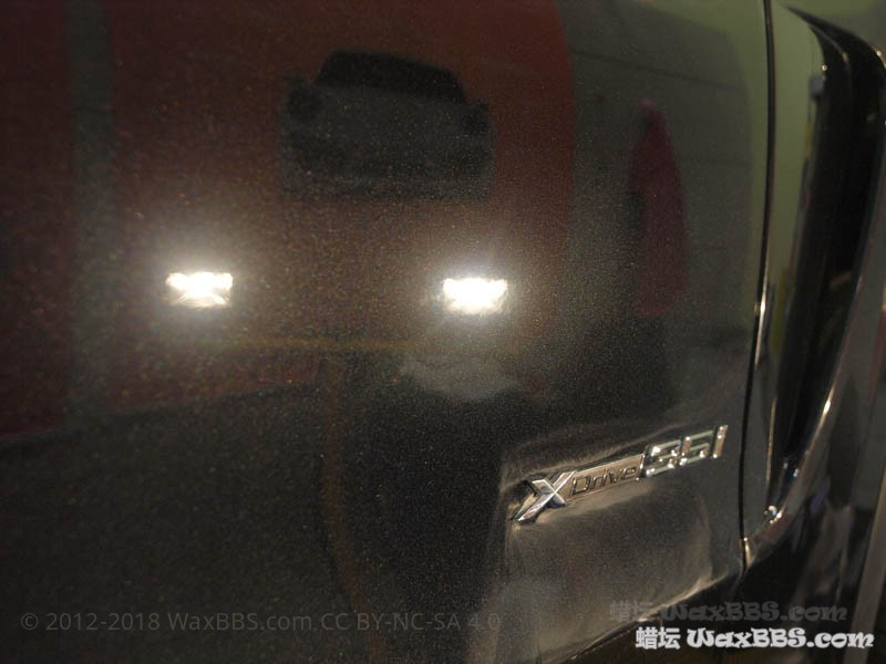

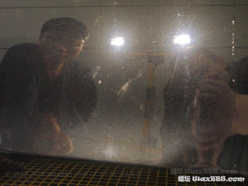

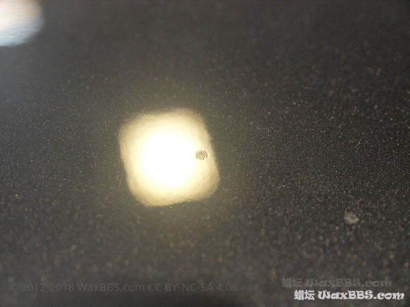

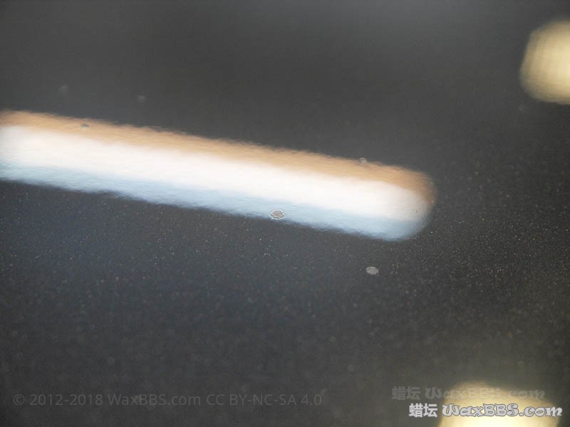

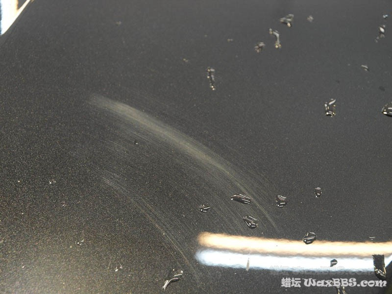

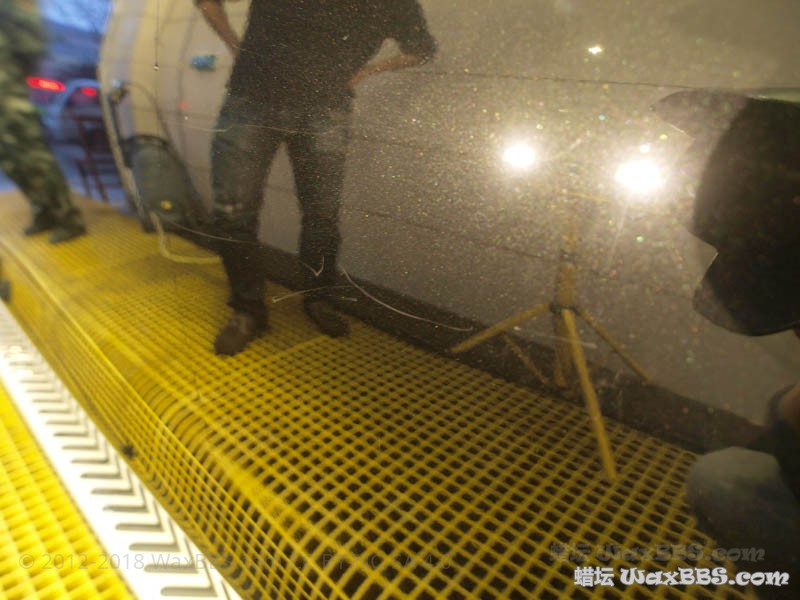

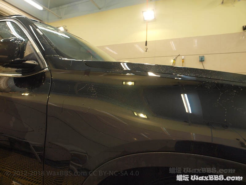

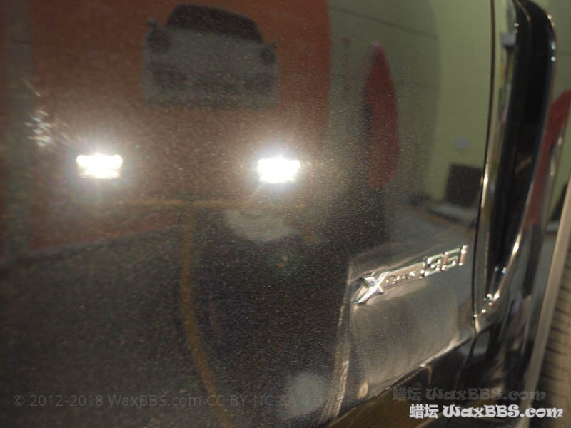

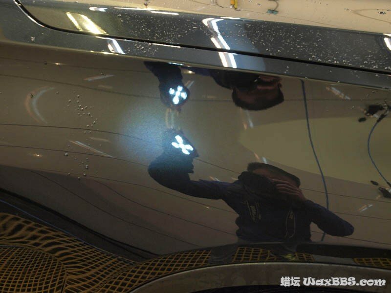

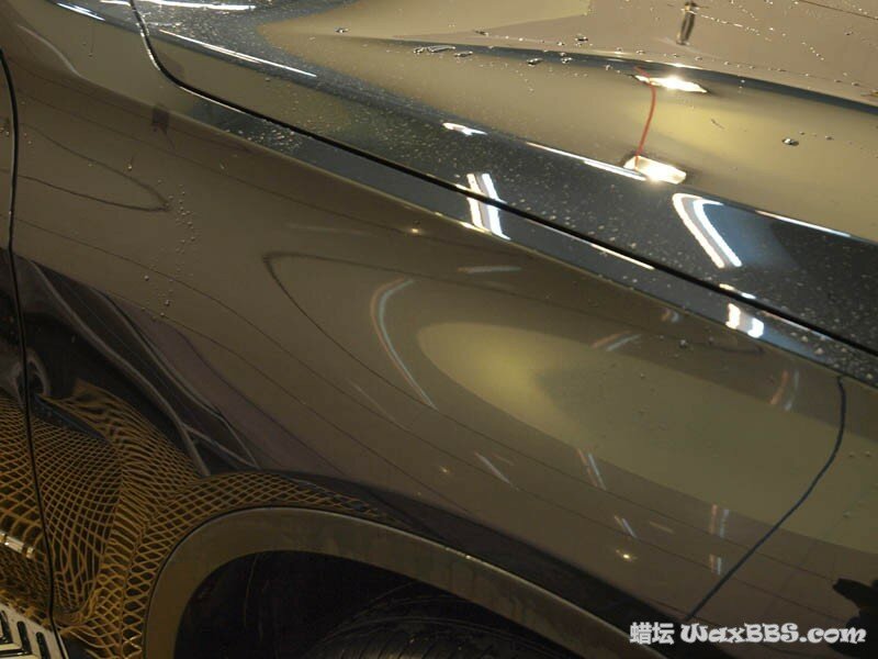

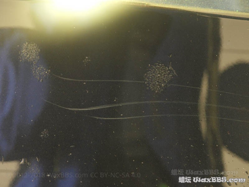

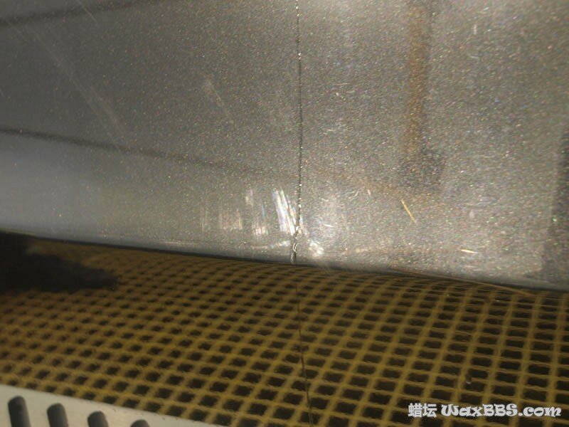

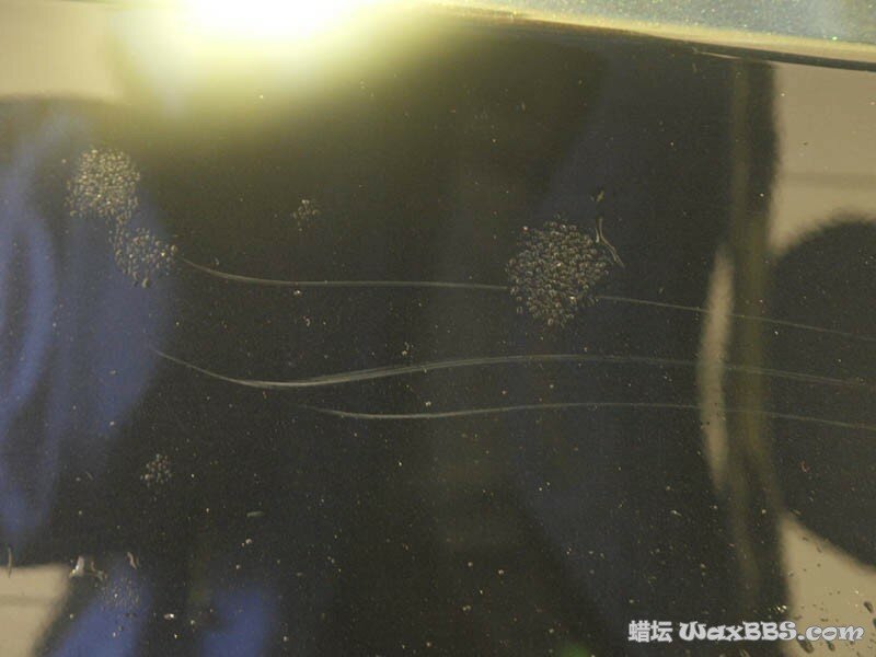

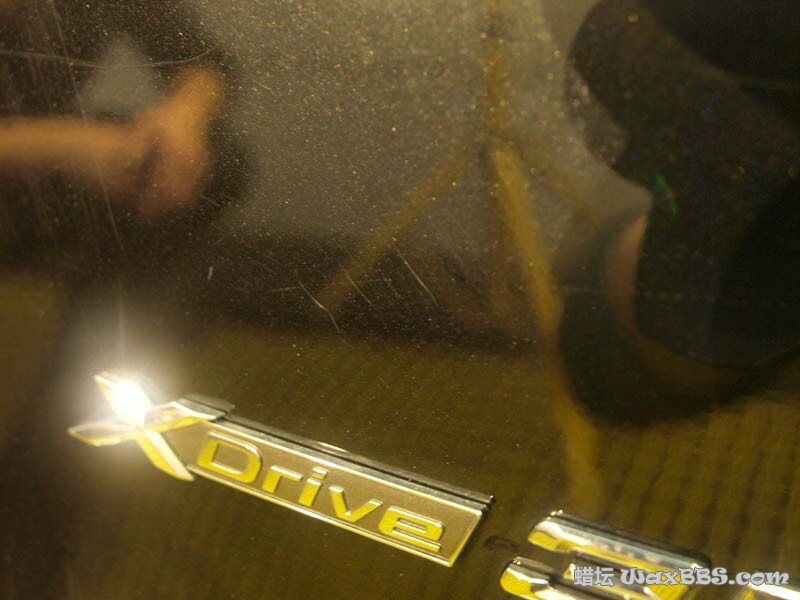

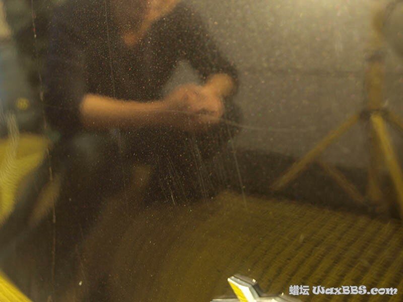

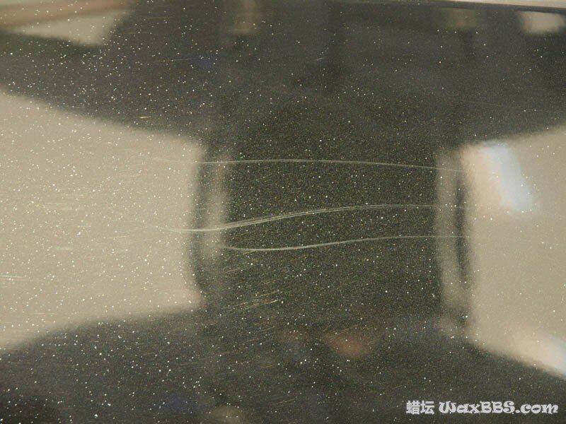

先说说新车的问题,车主开了几天,左车门处多处划伤,有几处比较深,机盖也有很多中度划痕。
最要命的是树胶吃进了油漆。清除了树胶后,发现漆面被咬出坑洞,这种情况只能水沙了。我使用了3寸机沙。尽可能减少漆面的损伤。

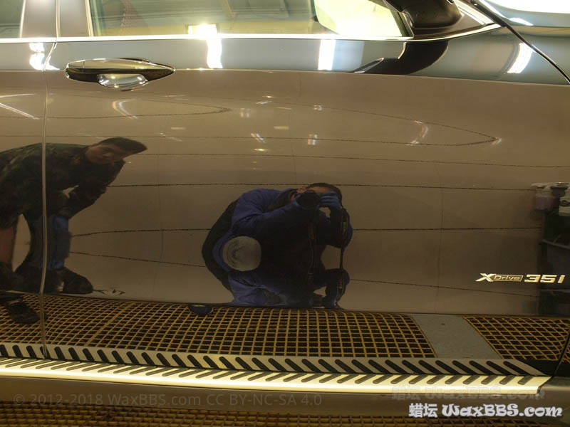

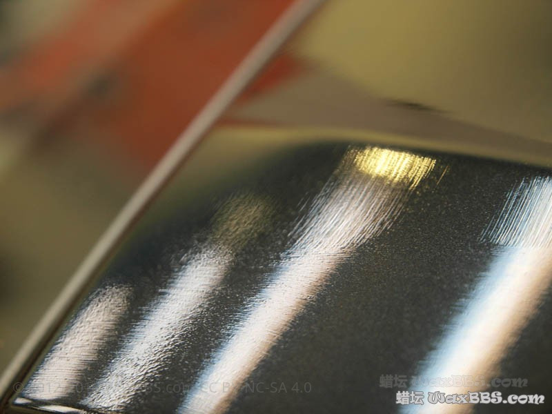

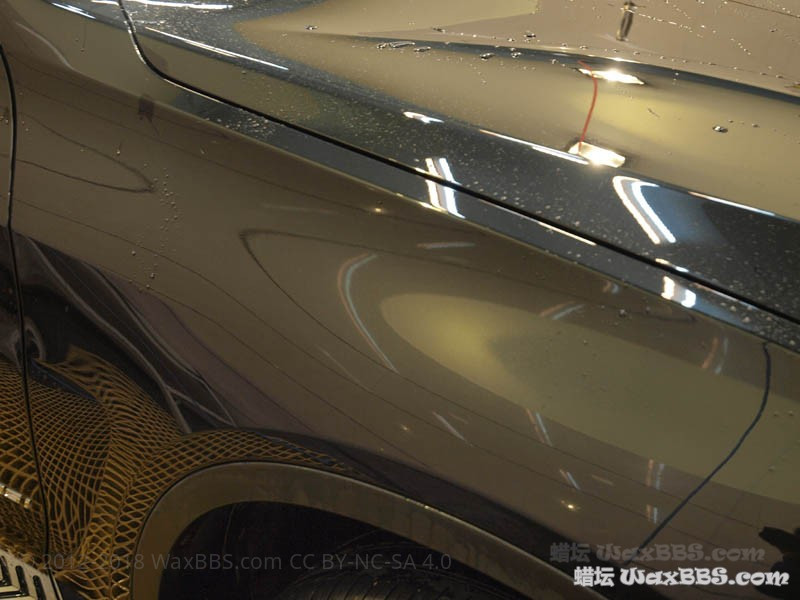

之前说的划痕处理。

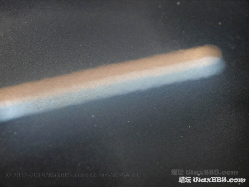

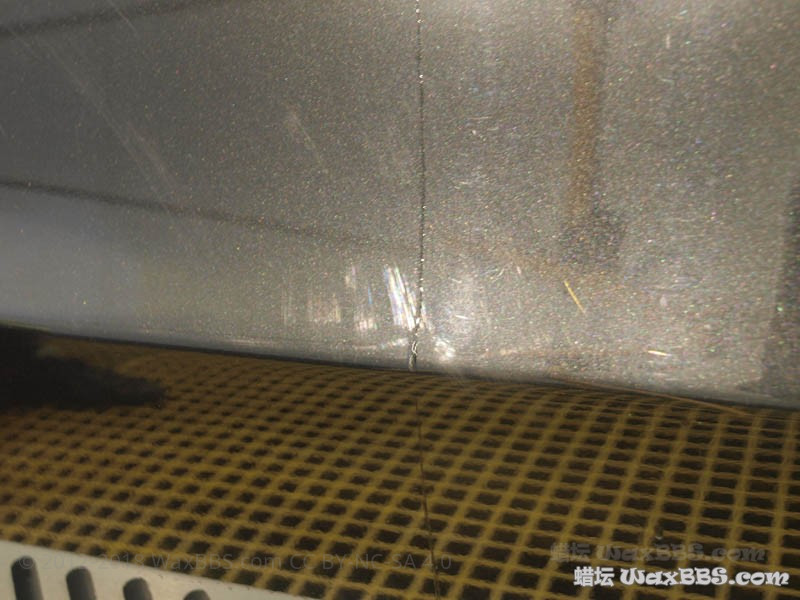

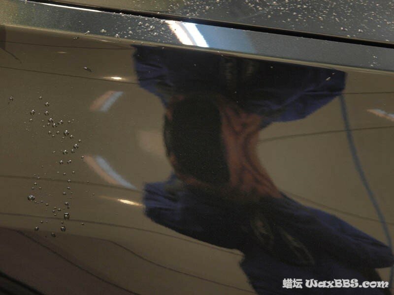

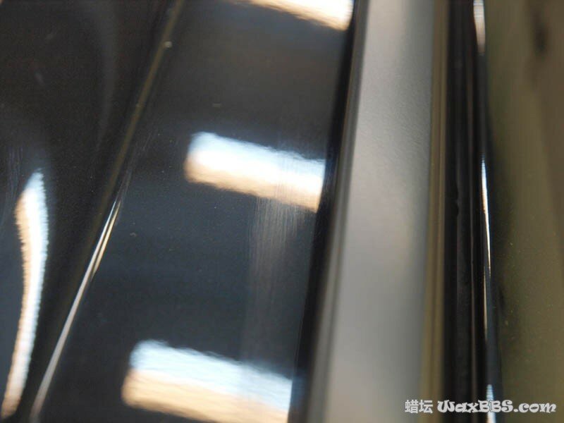

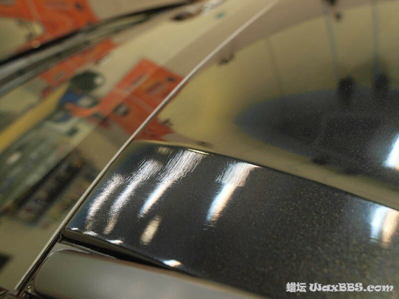

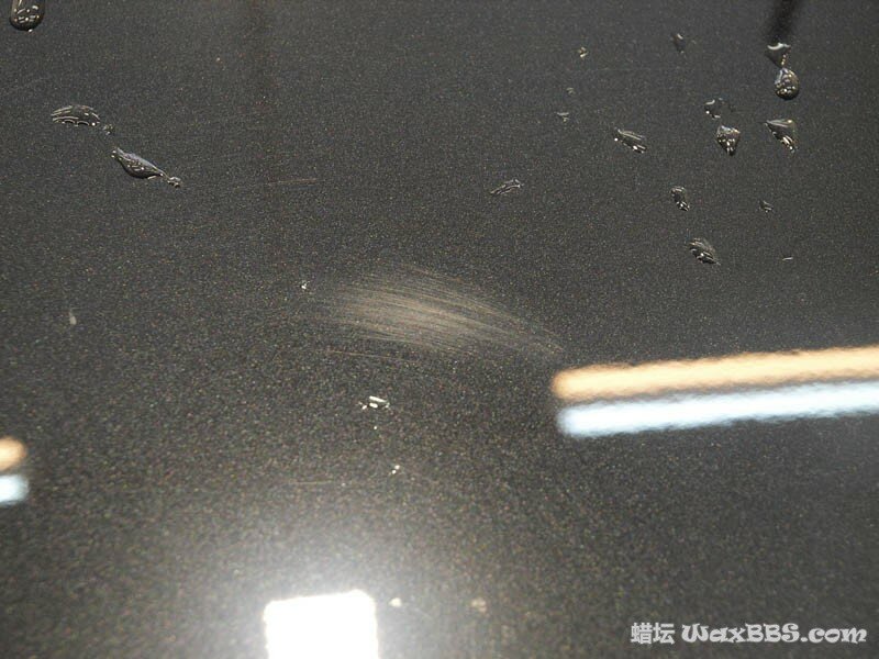

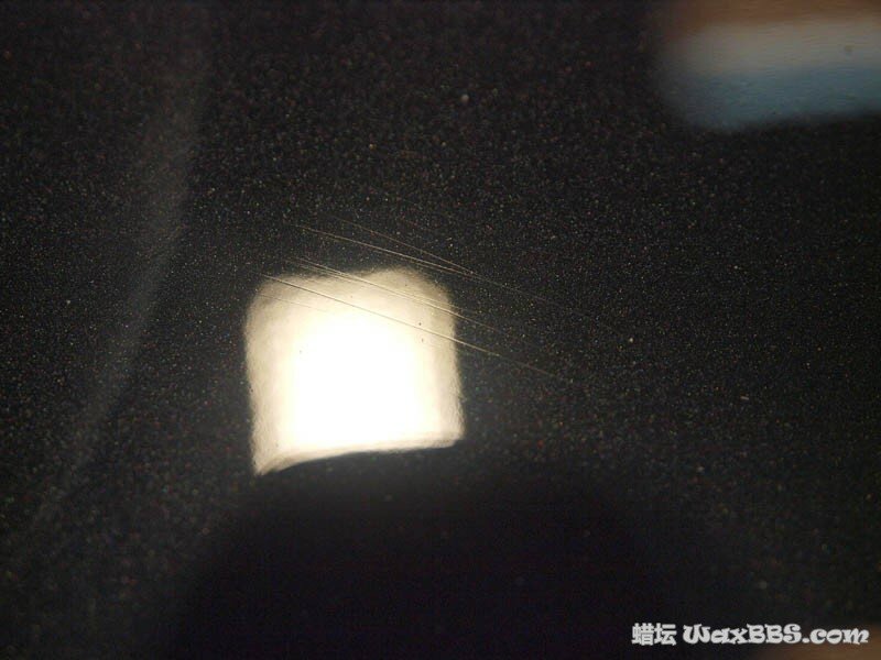

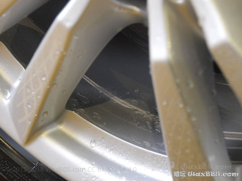

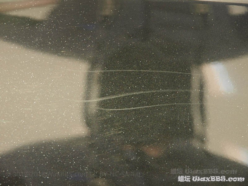

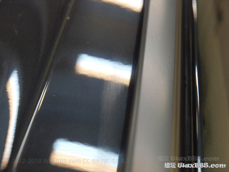

很多划痕要比自己想像的更深,相机没有拍出那种感觉。

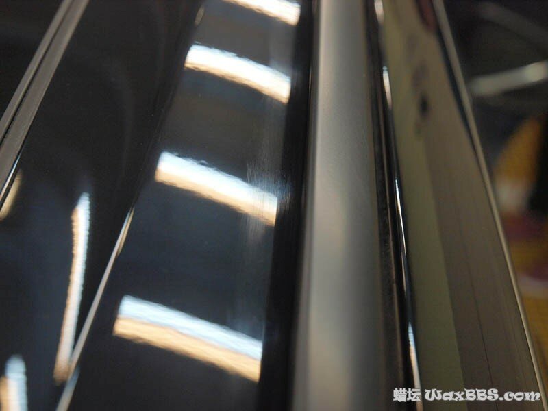

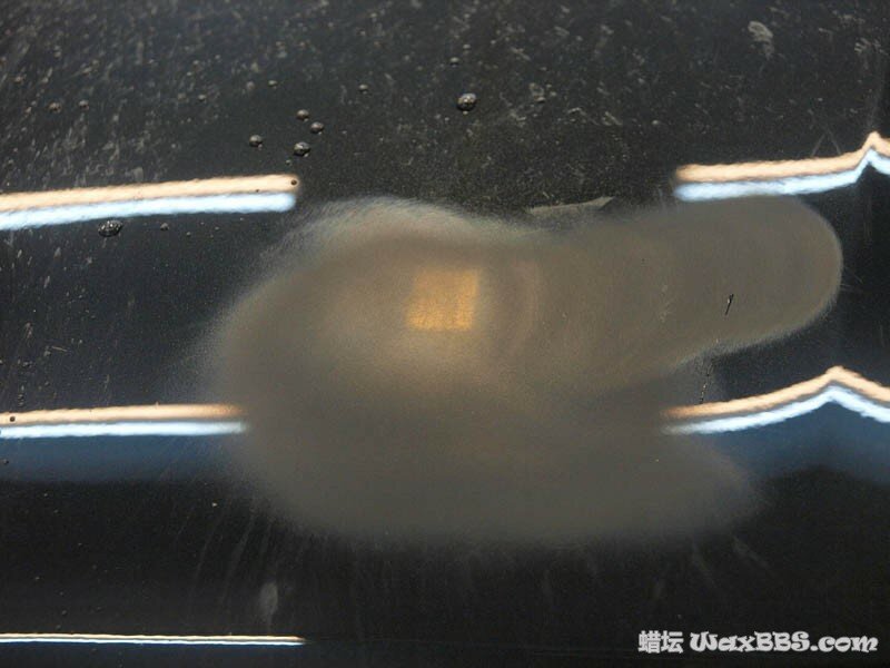

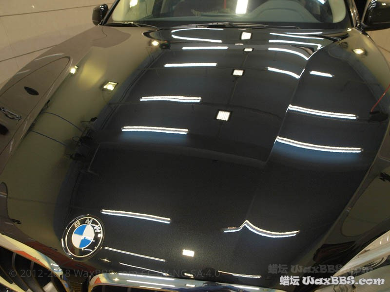

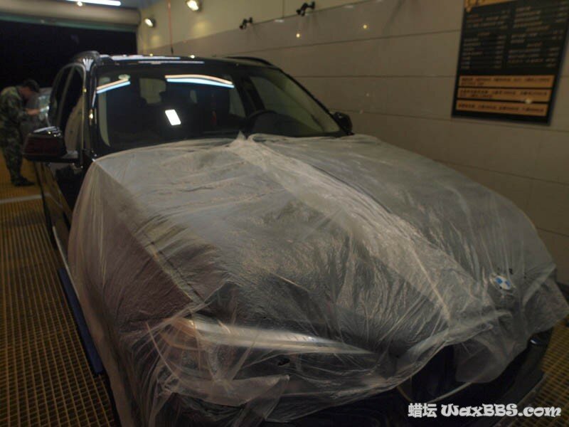

学员们认识的操作每一步,但机盖做出了蜡影,返工重做,总结了经验教训。

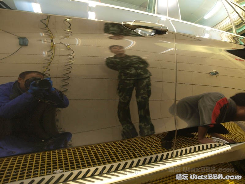

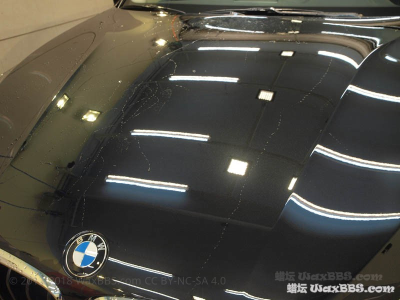

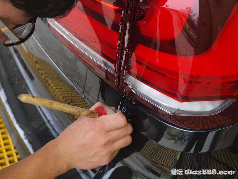

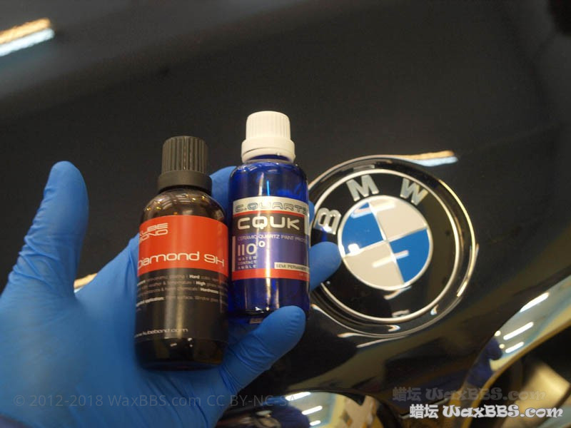

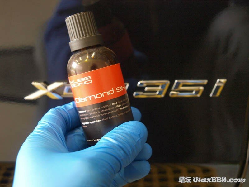

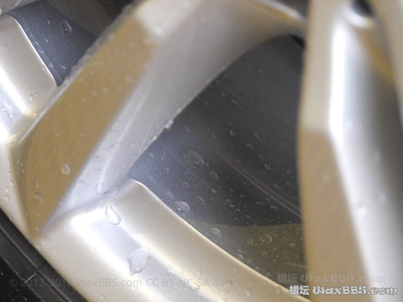

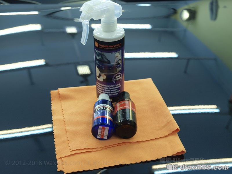

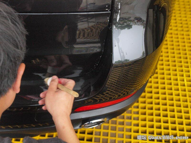

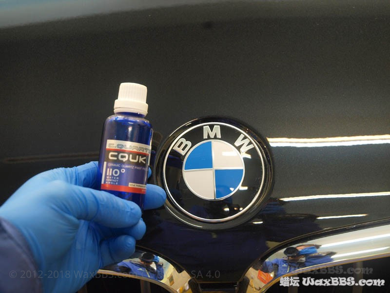

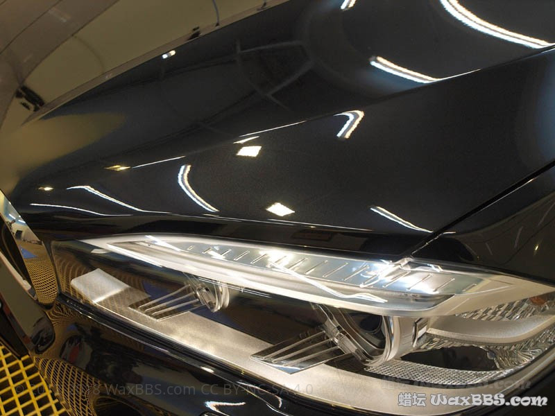

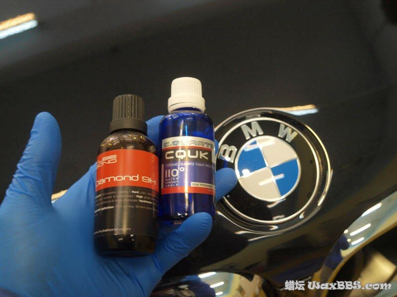

之前对两种镀膜的寿命问题有了一定的判断。
这次用在同一台车上,看看能有什么样的区别,也为了让学员对两种产品有更深的了解和感知。

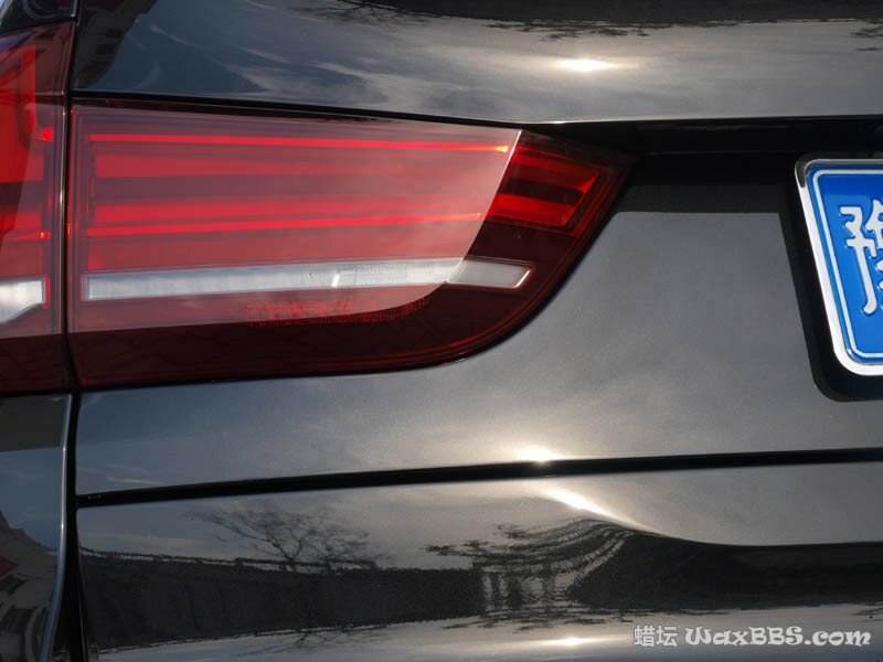

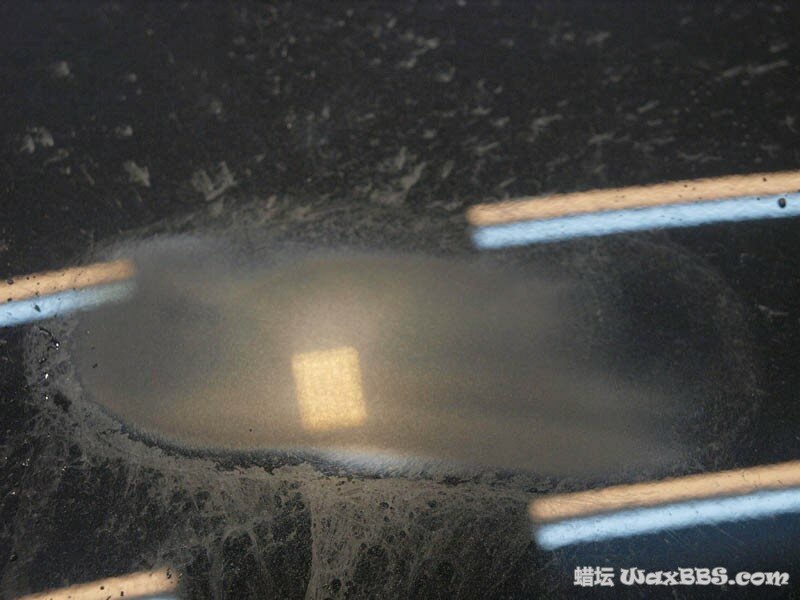

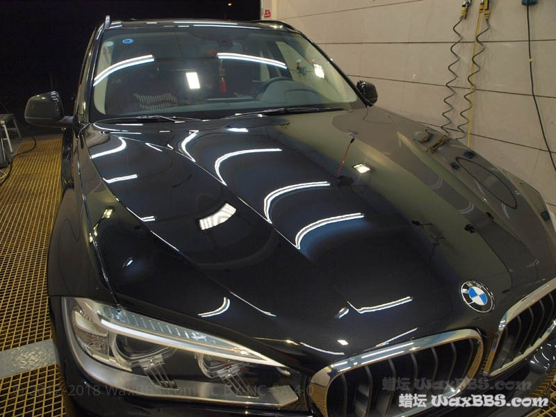

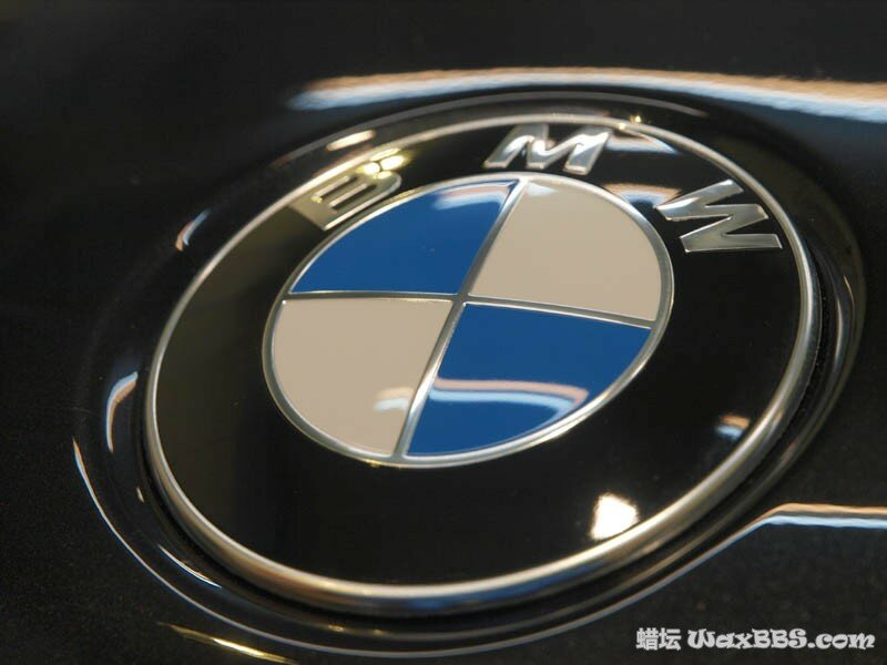

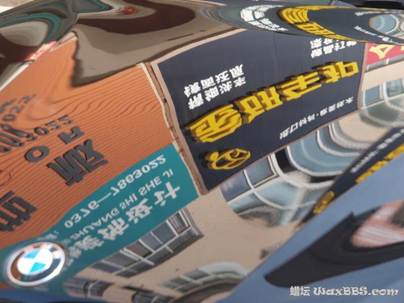

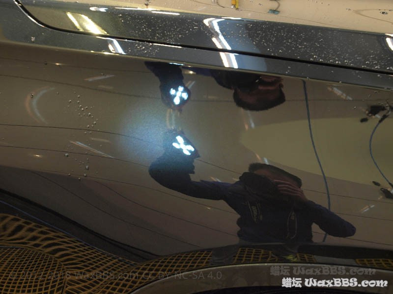

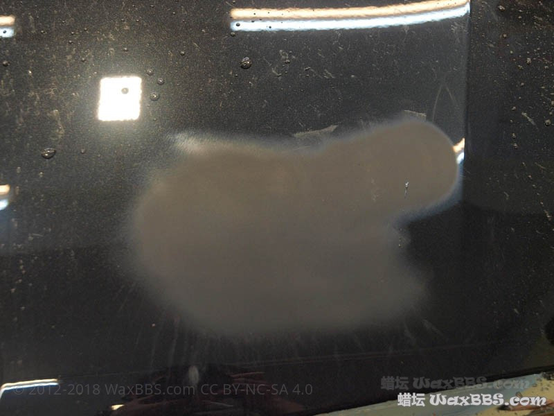

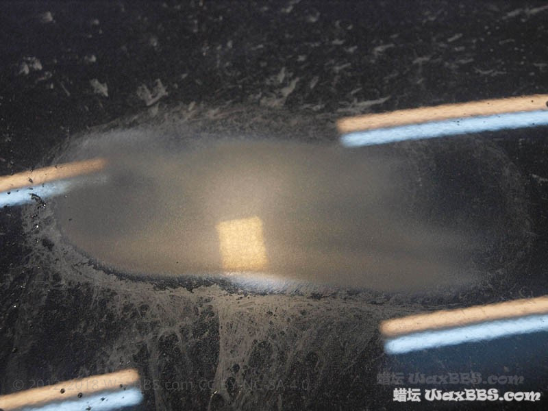

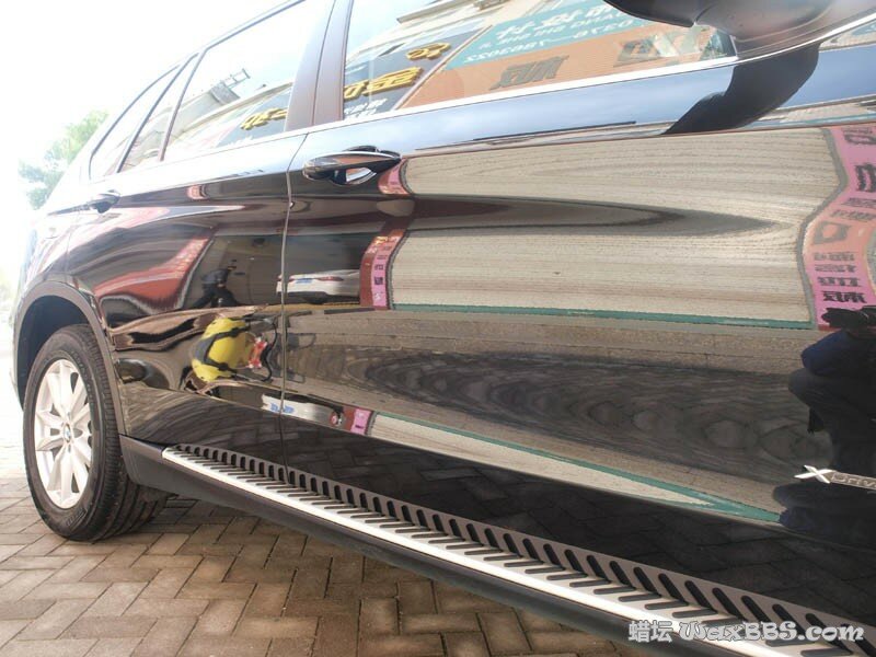

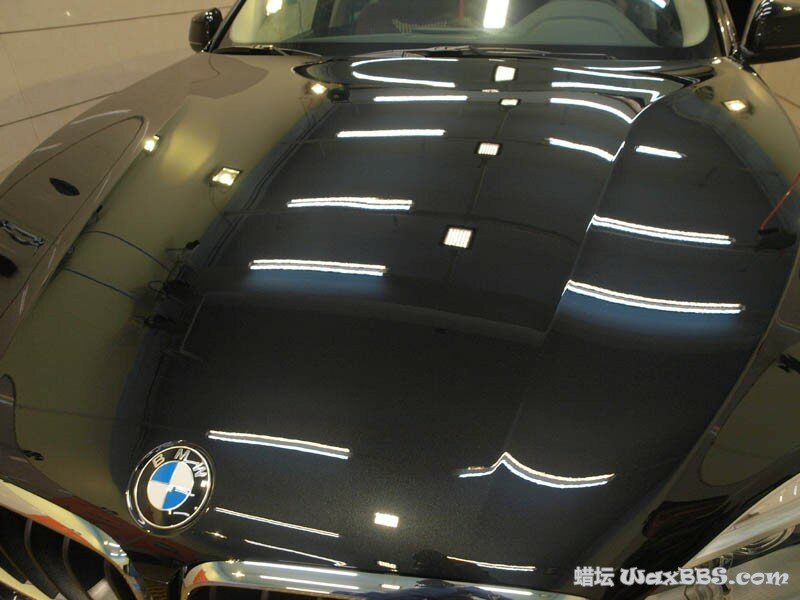

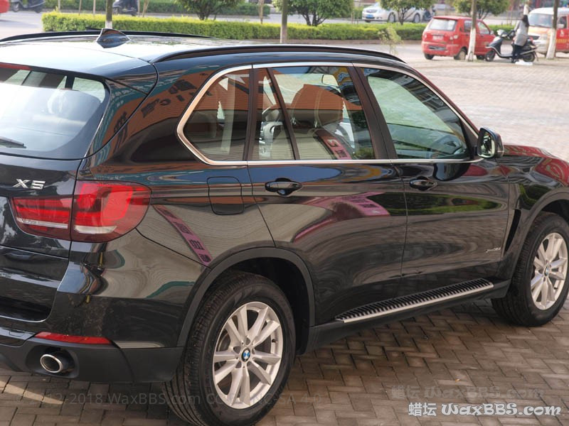

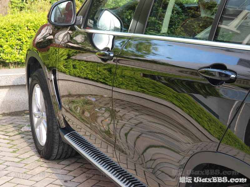

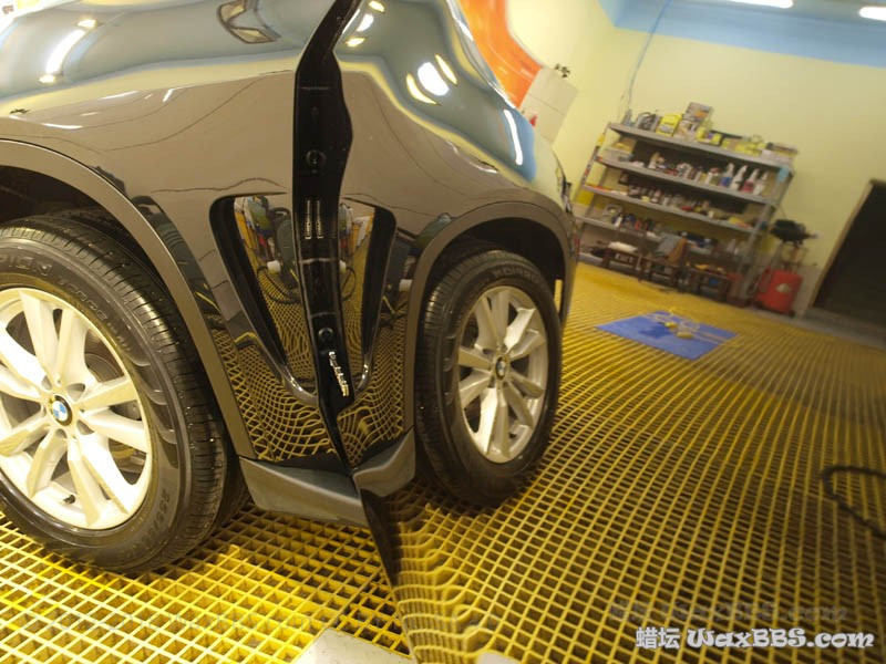

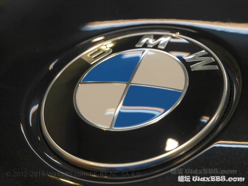

最终的效果还是很满意的,在不起眼(根本看不到)的位置,我特意留了两种产品的两处蜡影。为了判断它们各自的长效性,蜡影的可修复性。

CQUK做了机盖,左门,车顶。DLS做的后盖,前后杠,右车门。这里记一下,我会随时跟踪效果变化。以及蜡影的变化。
