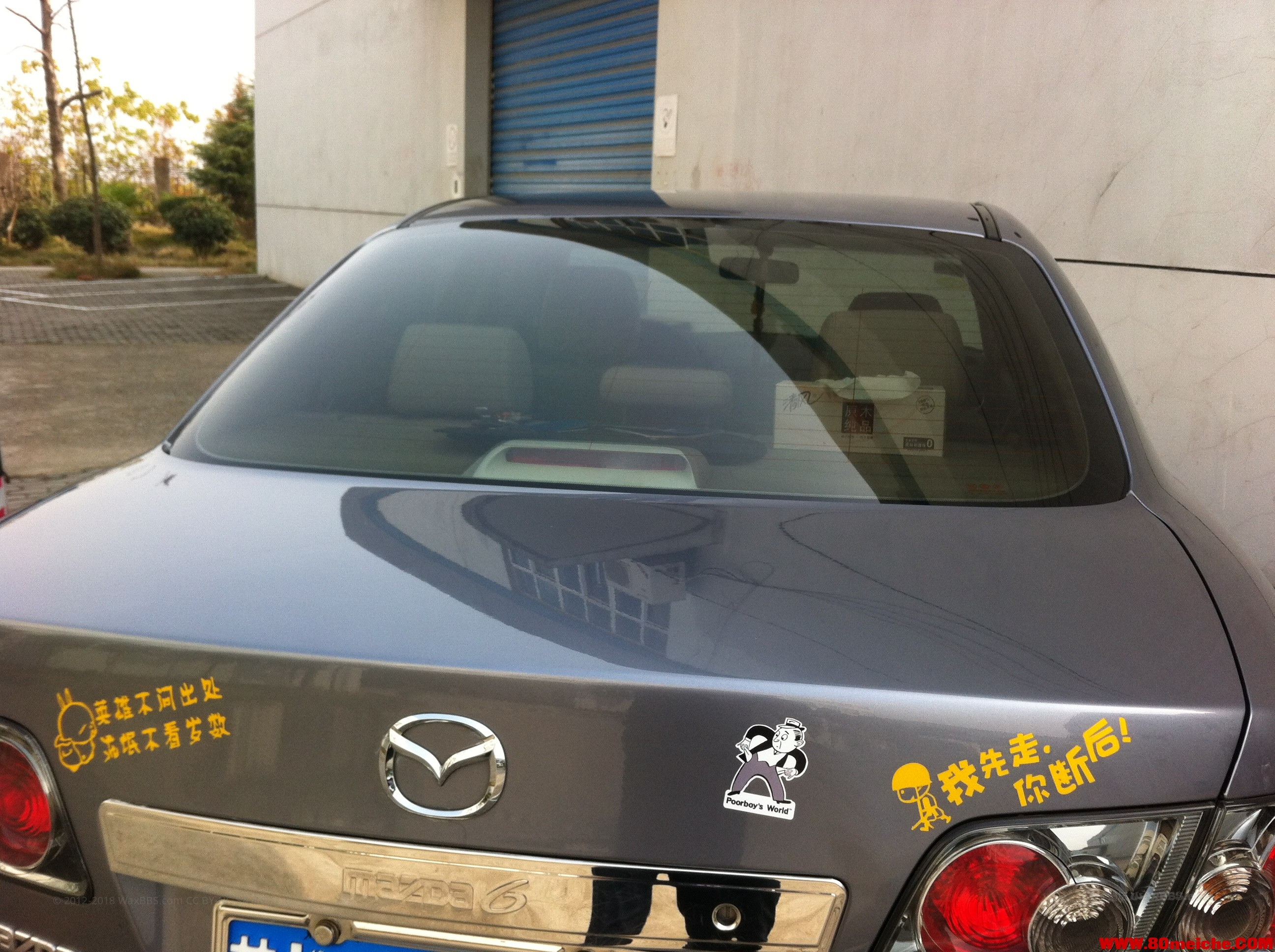

洗完擦干效果如下,这个洗车液挺亮的感觉

洗完擦干效果如下,这个洗车液挺亮的感觉
