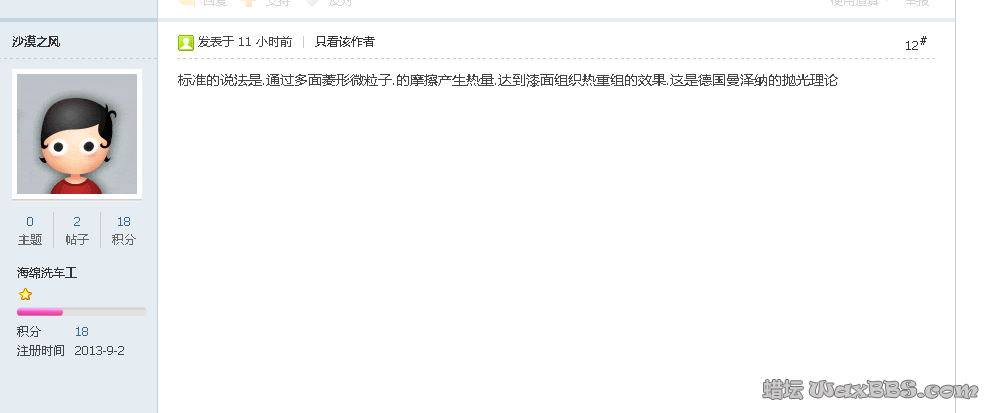

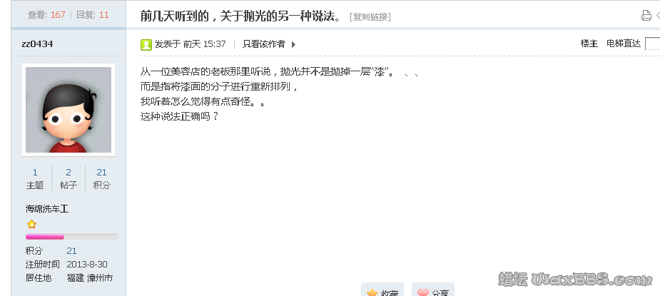

本来我是毫无必要去做这个实验的,就因为我们大蜡坛出现了这样的一个帖子
非常感谢上面两位网友提到的论点,让小弟可以有话题可以发表。
首先,这个是不带任何私人感情的,没有针对性的。只是觉得这样的论点非常有意思和新颖。完全没有针对任何的网友,这里的朋友们都是有爱的。蜡坛的意义本身就是讨论技术以及美容相关的。千万别介意……
假如得罪了诸位,小弟可以大大方方地赔罪的。
前者的言论,从营销上来说,其实可以让客人安心把车交给你做。但从科学上来说,我勒个去!
后者的言论,其实我在使用猛男研磨剂的时候,的确有漆面受热,被拉伸的感觉,漆面有点像融化了一样。但是说重组,从科学上来说,丢失的油漆分子,再想重组,恐怕不现实。

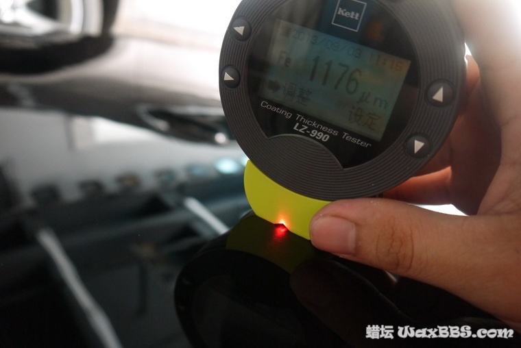

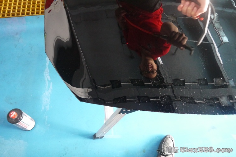

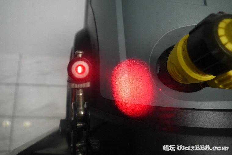

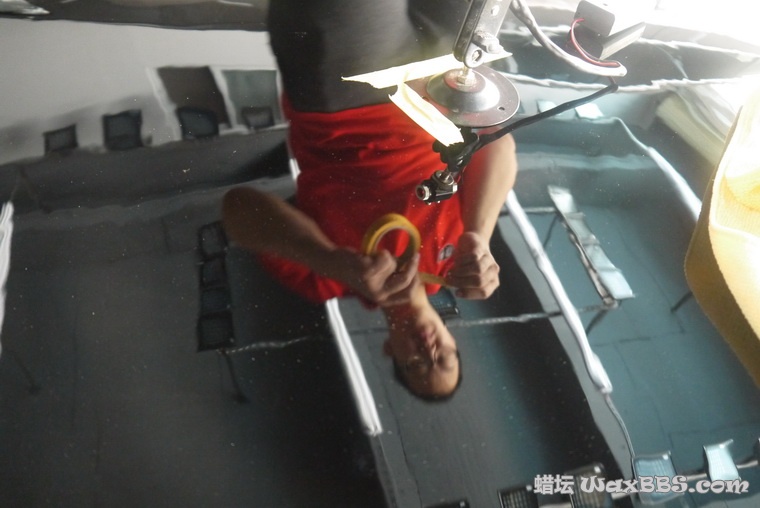

把红外线定位仪放在高处

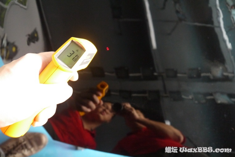

实验用的前盖清洁完毕,大家可以看到图中有个小红点,就是红外线标记的位置

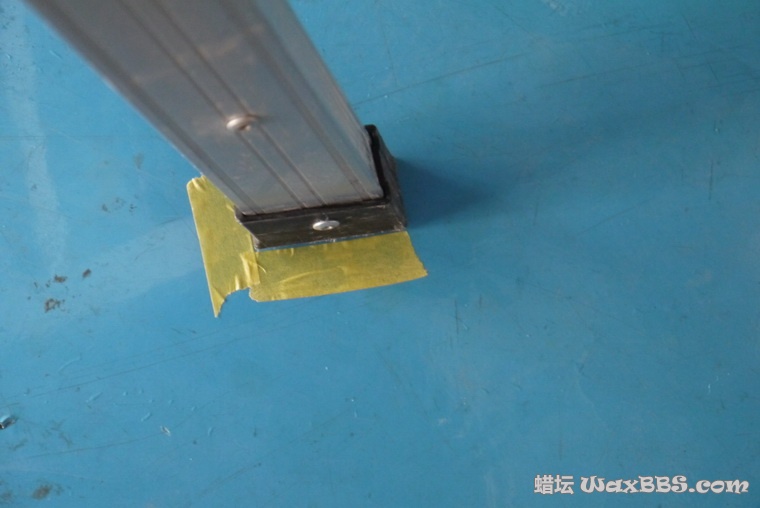

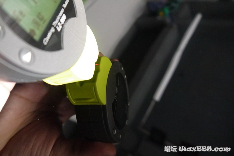

我很幼稚地用美纹纸标记了铝合金的登高台。这是为了在研磨时,不会因抛光机的扭力而将测试点移位,造成测量误差。

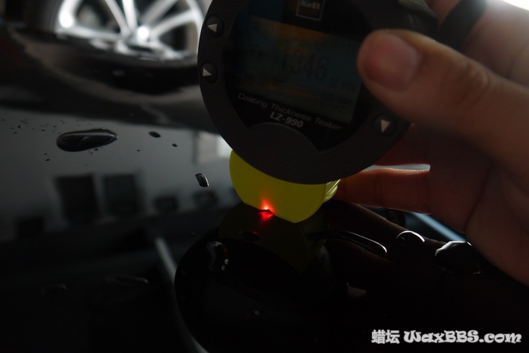

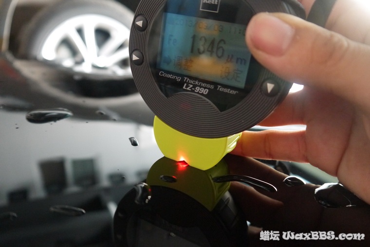

在这个红外线标记的点上面测量了一下,1346μm的厚度,稍微前后偏移大概1~2毫米,反复测量,没发现数值上有什么变化。
两个徒弟很配合地帮我开展了这次的实验。
但是……终究是移位了。。。因为一测量,少了170μm。这是不可能的事情,那么。肯定是偏移了。这个结果告诉我,这次实验要重做了。

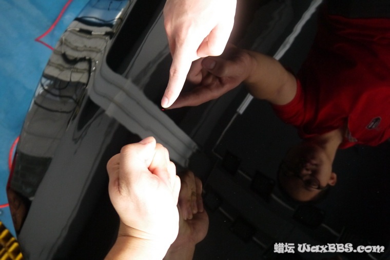

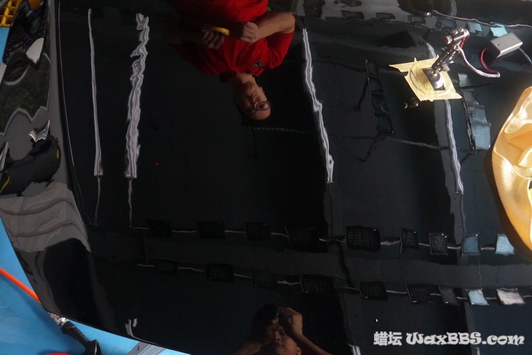

好吧!经过10秒钟的思考。我想到了直接把红外线定位仪固定在引擎盖上,这样就不会偏移了……其实我有时觉得自己还挺聪明的。。。{:55:}
对点测量
重新测量
反复测量
再反复测量,确保数据的准确性
固定好一个测量点后,我开始用我最大力气去锤击这个前盖,模拟出震动的效果,观察测量点是否有偏移。结果发现:没有……

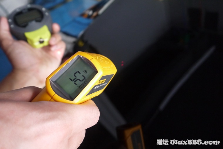

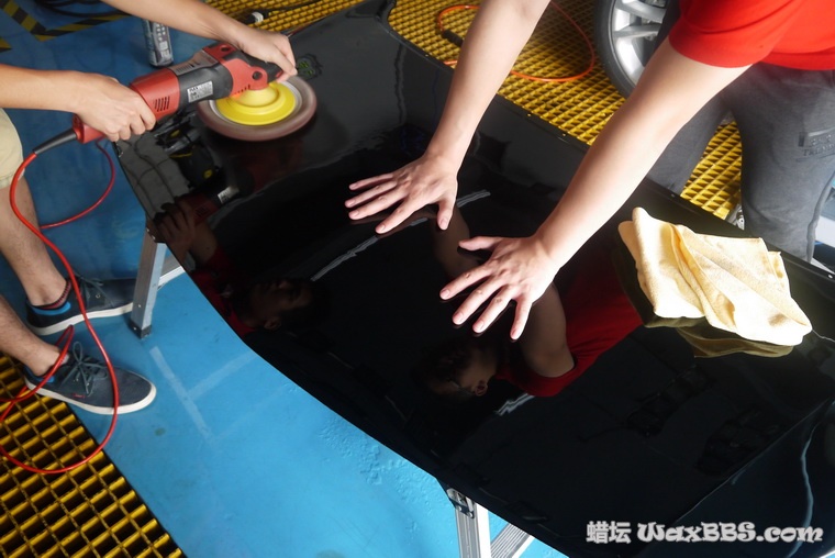

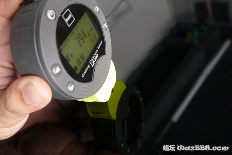

开撸!同样的研磨方案。但这次不需要担心扶不稳而移位了。大概一公斤的下压力,在1500R/MIN下,研磨了将近2分钟。
抛完后,漆面温度提到了52°c。这时候测量,并不科学,因为漆面可能会受热膨胀,导致数据测量会有不准确的现象。这个理论要多谢JS-DETAIL大神.在一次讨论里面,他提到国外的一些理论,感谢一切让我学习进步的人。

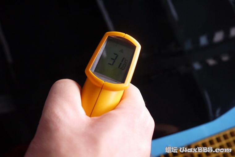

旁边没有抛的部分,是常温31.8°c。

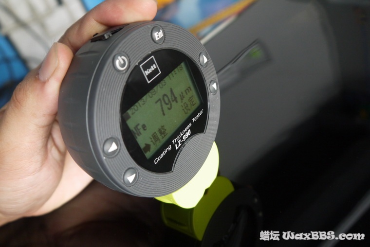

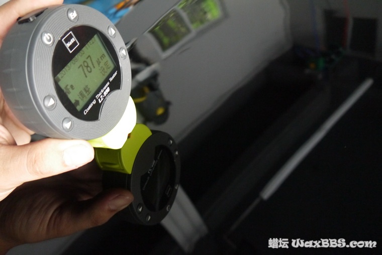

经过了降温,达到温度一致化。
最后的测量,测量点向前偏移2毫米。是787μm,
结论出来了。794μm的漆面厚度,经过menzerna的FG400研磨。明显被削减了7μm的漆面厚度。
不管你用什么研磨剂和方式,不管分子重不重组,漆面始终是被削减了。我们要相信科学!
