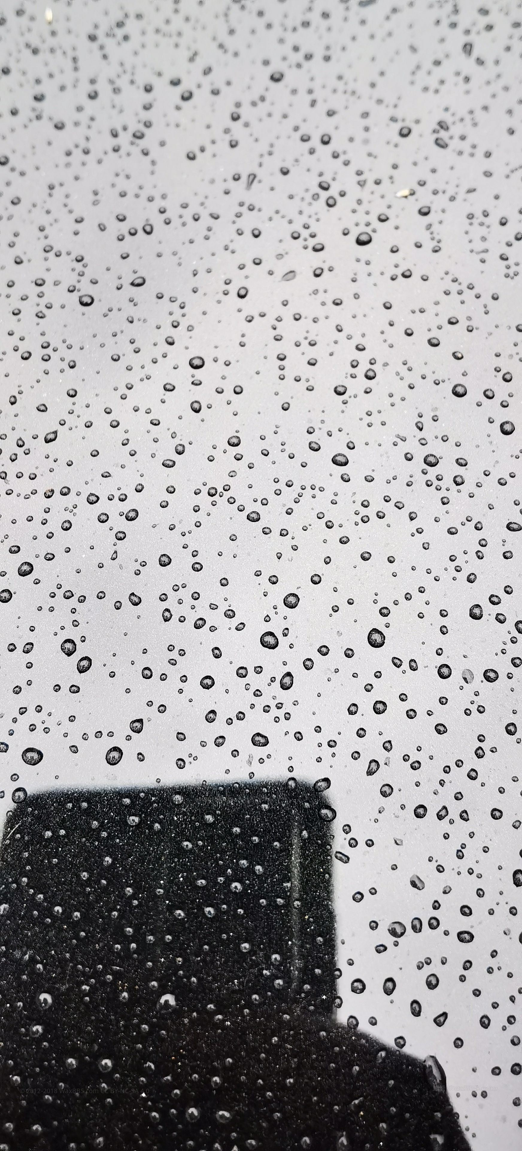

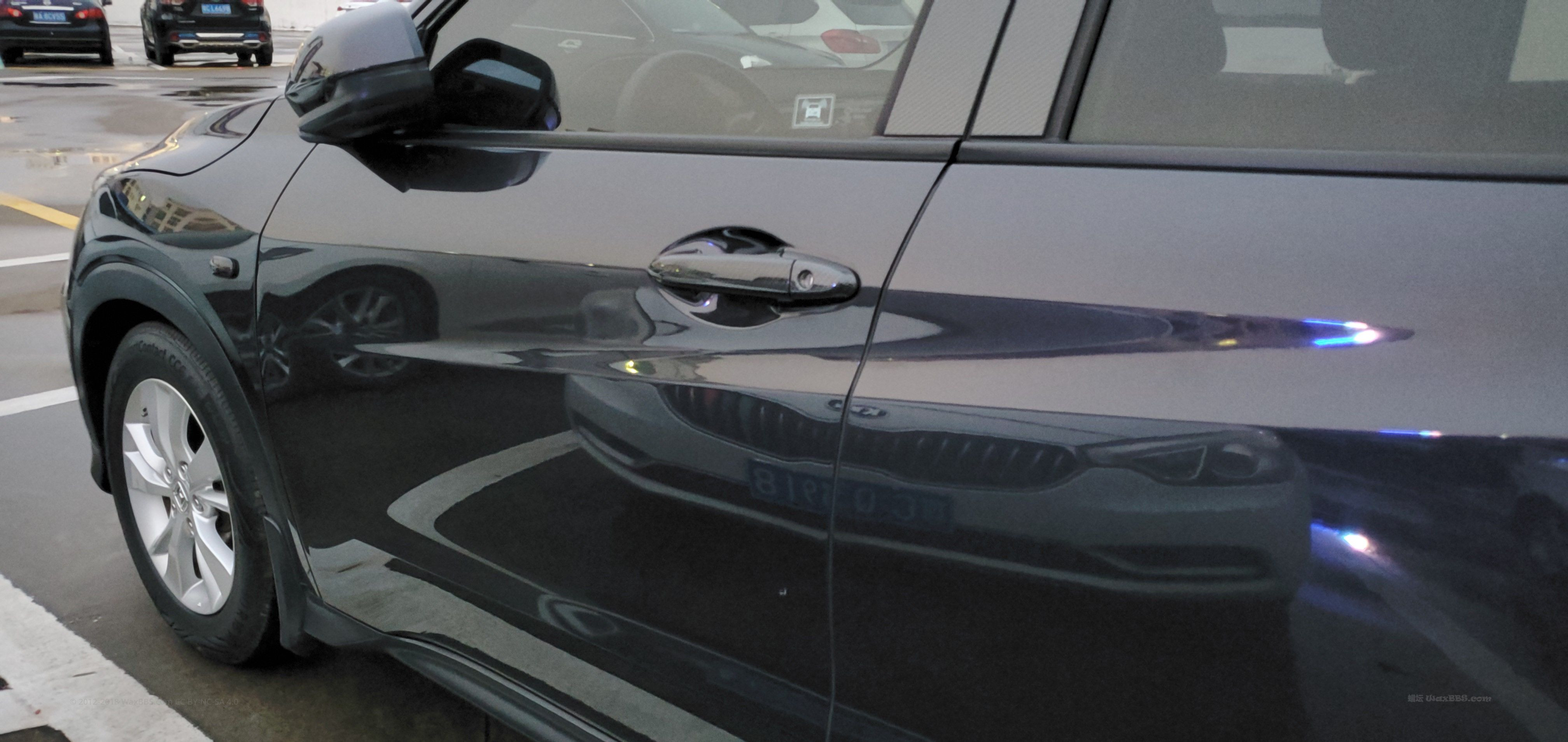

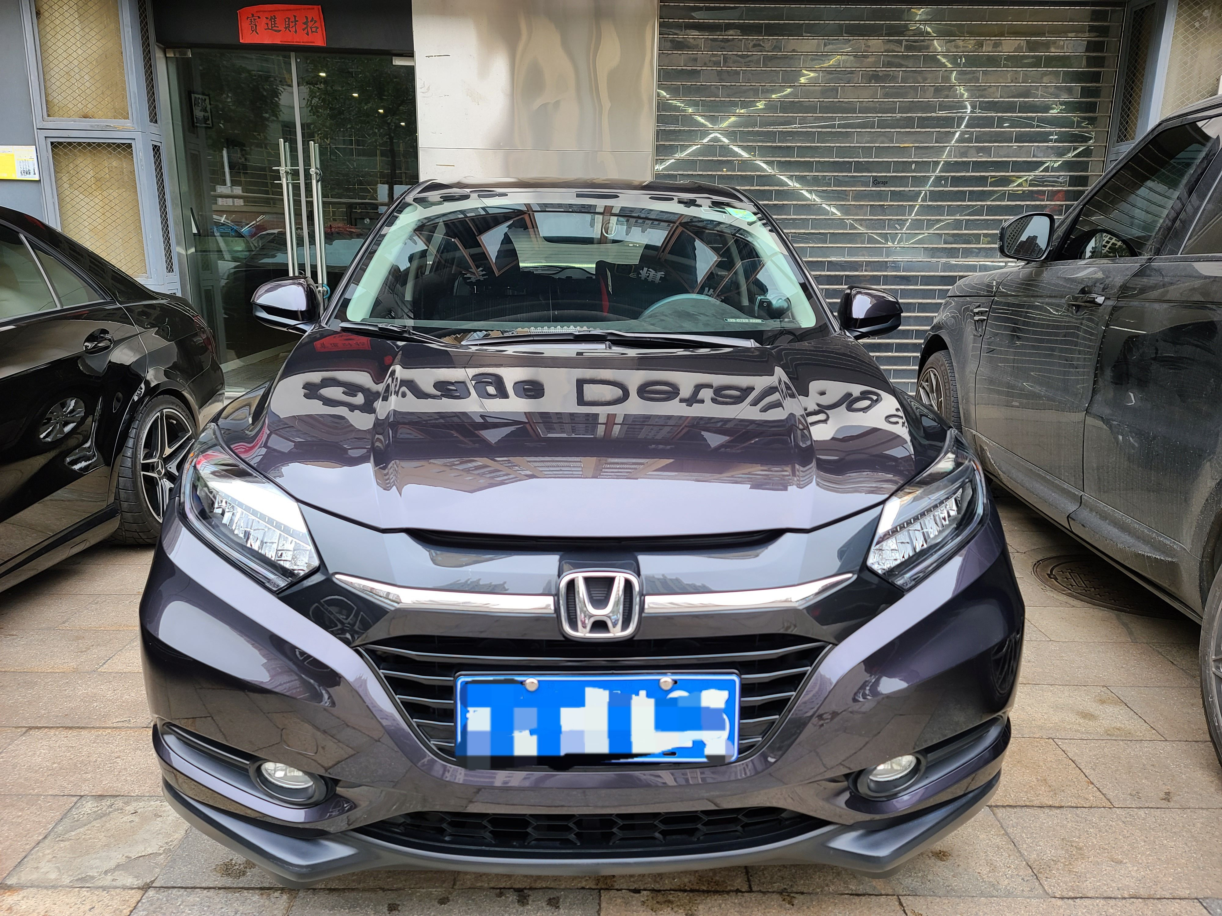

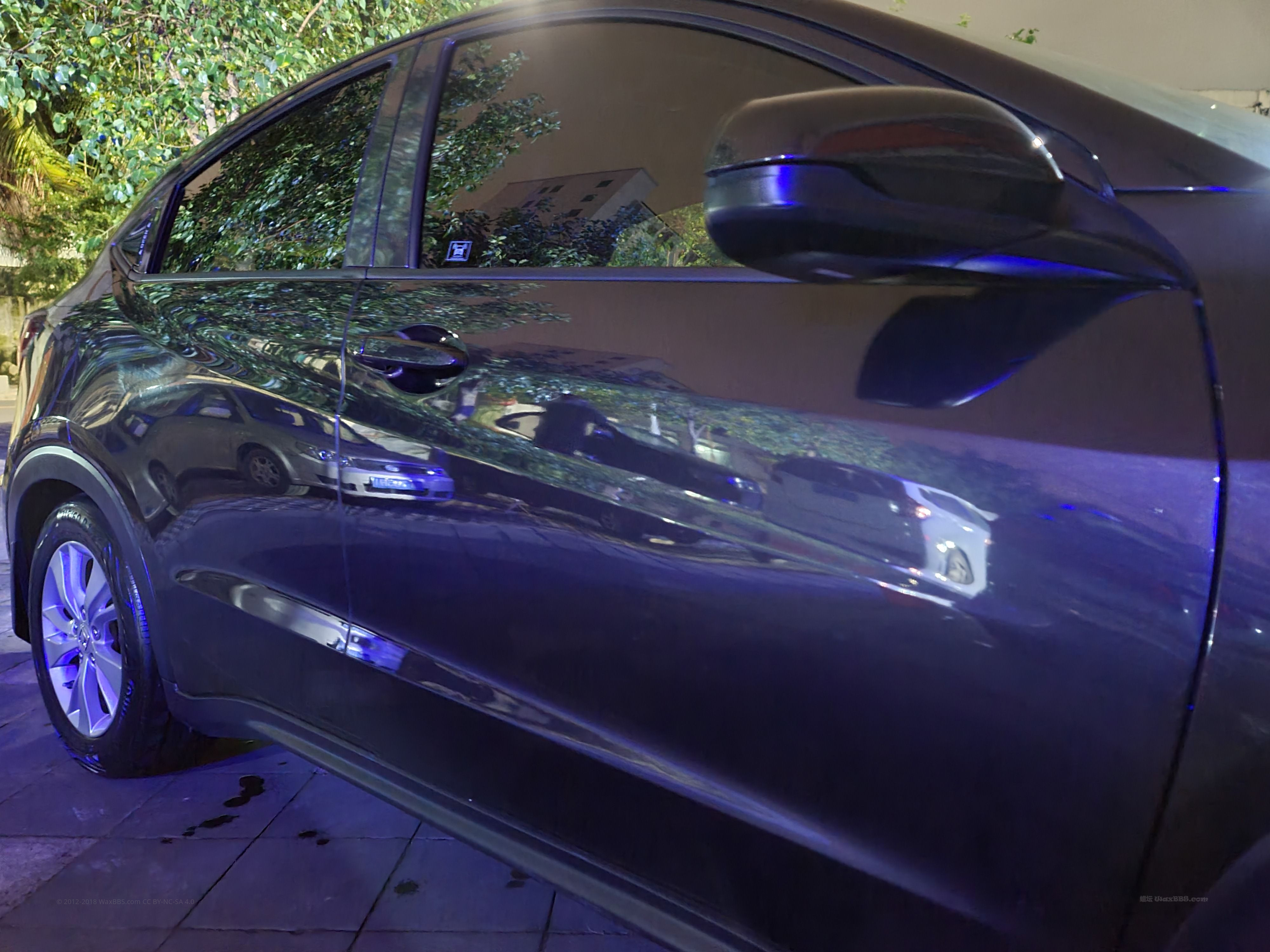

不太会拍汽车,看着就是把镜面效果拍出来了,大家感觉如何?有会拍汽车的大仙吗?赶紧教教我{:271:}
G GodIsMe 洗车水桶 2021-04-01 19 2 0 天津 我的身份 DIY汽美爱好者 2021-04-10 #1 不太会拍汽车,看着就是把镜面效果拍出来了,大家感觉如何?有会拍汽车的大仙吗?赶紧教教我 附件 IMG_20210410_132731 (2).jpg 690.7 KB · 浏览: 710 IMG_20210410_132819.jpg 773.8 KB · 浏览: 662 微信图片_20210408191227 (2).jpg 85.6 KB · 浏览: 714 IMG_20210410_132648 (2).jpg 507.7 KB · 浏览: 1,857 Reactions: 我是明仔

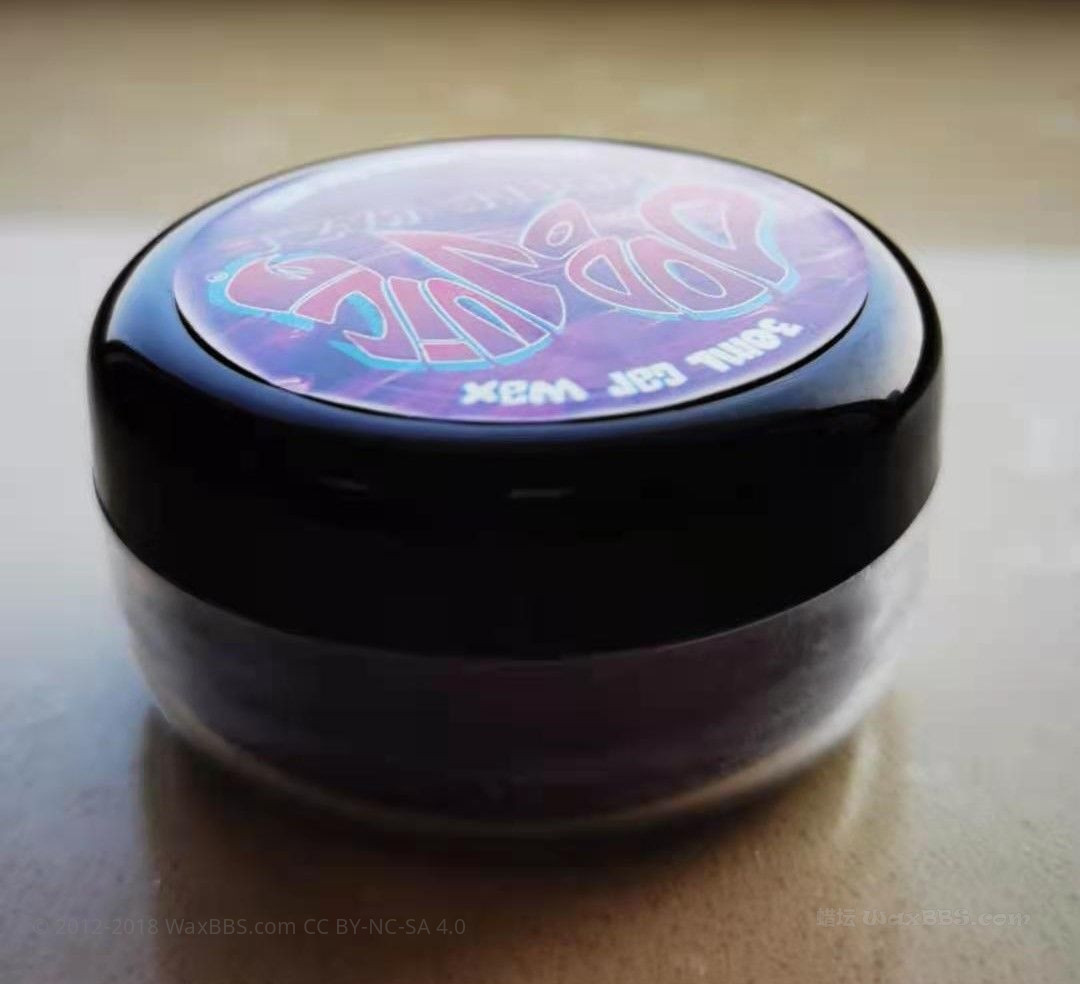

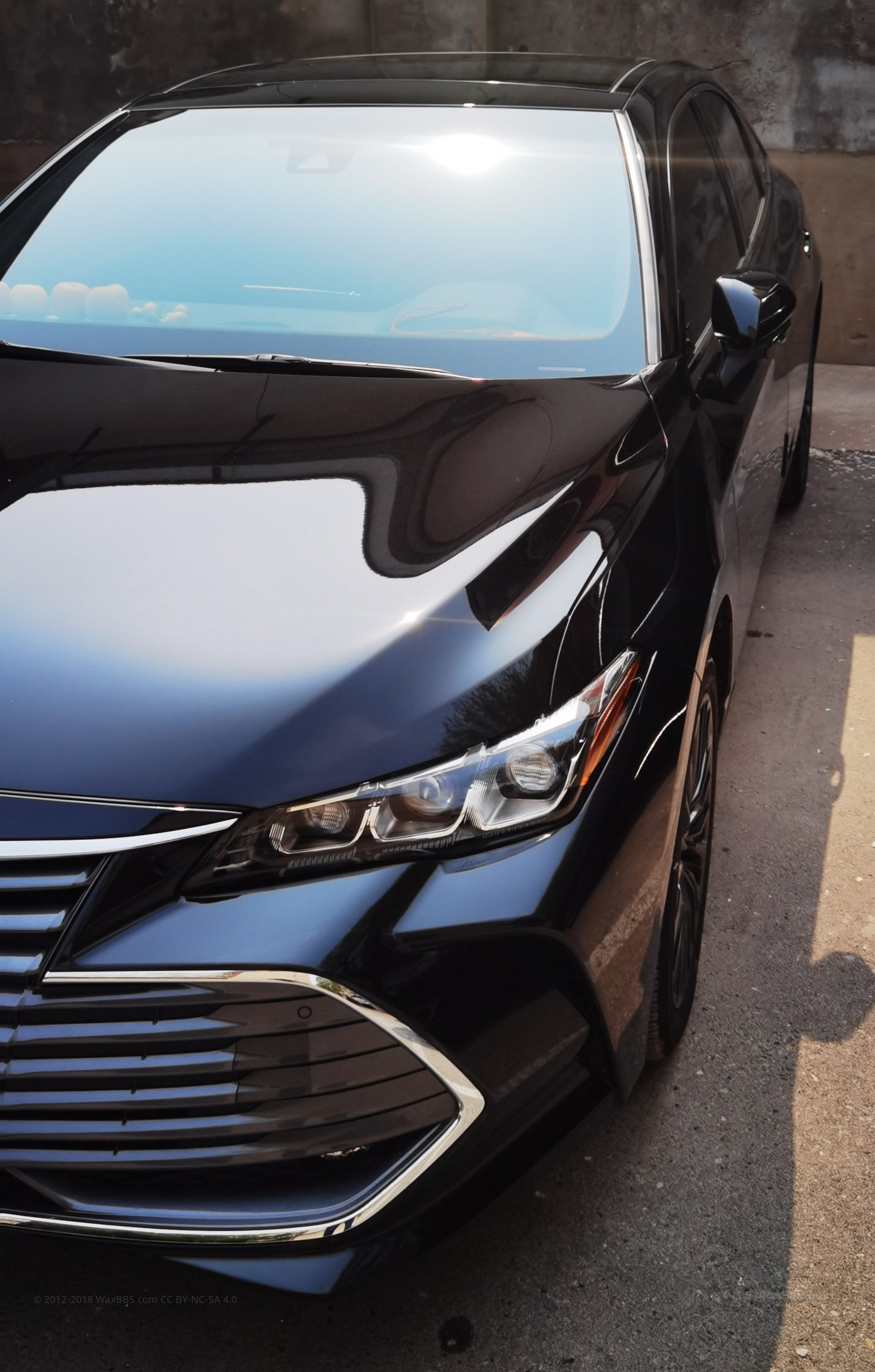

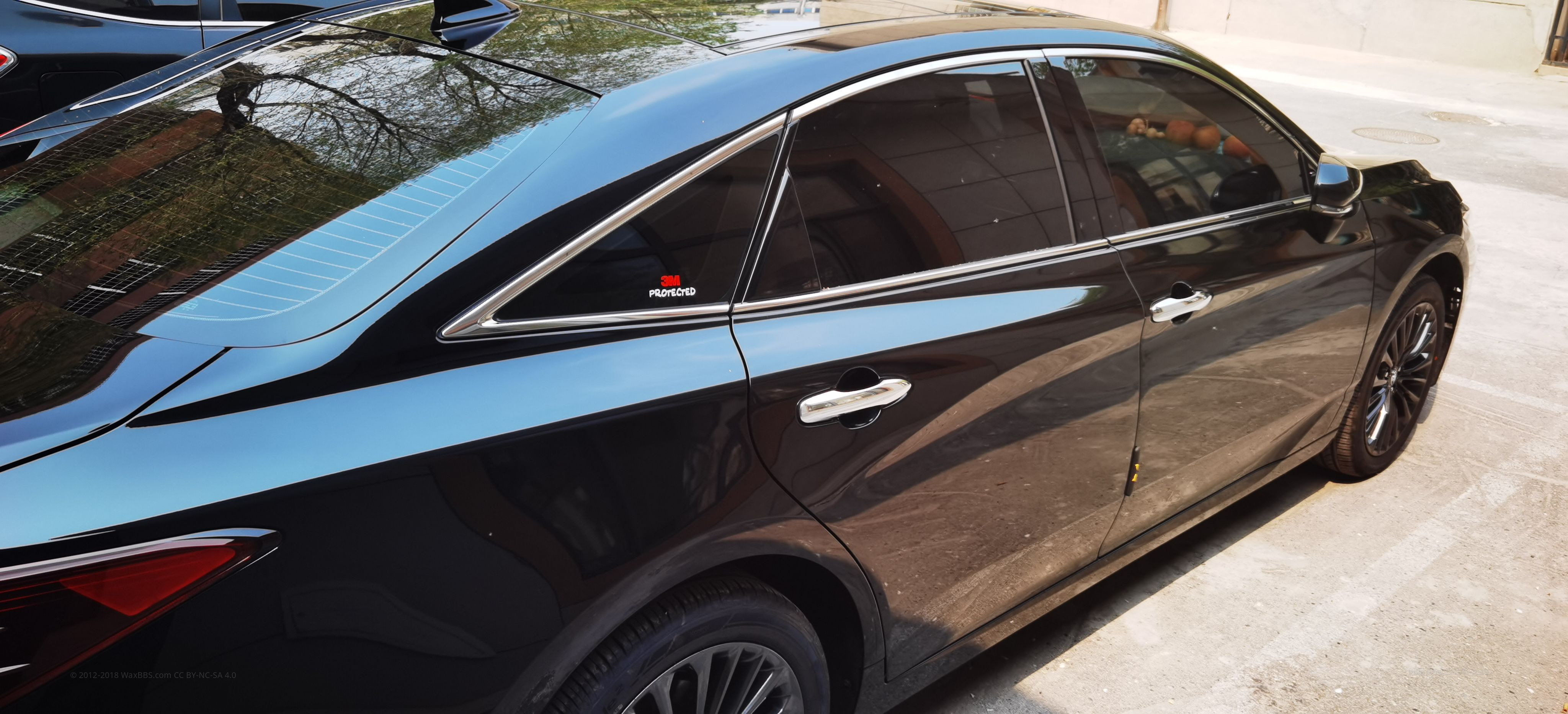

郭小二 细节毛刷 2014-12-01 243 14 25 海南海口 我的身份 DIY汽美爱好者 2021-04-12 #4 这些是我用紫色迷雾的效果 附件 微信图片_20210412111925.jpg 1.6 MB · 浏览: 645 微信图片_20210412111937.jpg 1.4 MB · 浏览: 612 微信图片_20210412111940.jpg 904.5 KB · 浏览: 562 微信图片_20210412111944.jpg 629.8 KB · 浏览: 613
franklee628 Adventure never ends. 2012-08-24 398 57 305 2021-04-12 #6 如果漆面上没有太多浮尘的话,这样的水珠证明你的水平还有很多上升空间,例如打蜡前车没洗干净这样的可能是有的。
G GodIsMe 洗车水桶 2021-04-01 19 2 0 天津 我的身份 DIY汽美爱好者 2021-04-12 #7 作者: franklee628: 如果漆面上没有太多浮尘的话,这样的水珠证明你的水平还有很多上升空间,例如打蜡前车没洗干净这样的可能是有的。 点击展开... 明白了,洗车还得加强啊
franklee628 Adventure never ends. 2012-08-24 398 57 305 2021-04-13 #8 作者: GodIsMe: 明白了,洗车还得加强啊 点击展开... 如果是新手其实没必要搞的太极致,把车洗干净,然后铁粉柏油去一下,再走走粘土,之后上蜡的效果就会比这次好很多了。 由此带来的效应就是以后的车更好洗了,更耐脏了。
G GodIsMe 洗车水桶 2021-04-01 19 2 0 天津 我的身份 DIY汽美爱好者 2021-04-26 #9 作者: franklee628: 如果是新手其实没必要搞的太极致,把车洗干净,然后铁粉柏油去一下,再走走粘土,之后上蜡的效果就会比这次好很多了。 由此带来的效应就是以后的车更好洗了,更耐脏了。 点击展开... 我准备脱脂来一遍,曾亮来一遍,新车我就不搞铁粉清除了,然后擦干上超自然
franklee628 Adventure never ends. 2012-08-24 398 57 305 2021-04-26 #10 作者: GodIsMe: 我准备脱脂来一遍,曾亮来一遍,新车我就不搞铁粉清除了,然后擦干上超自然 点击展开... 没有问题啊,新车如果保养的好,铁粉本身都很难附着。
