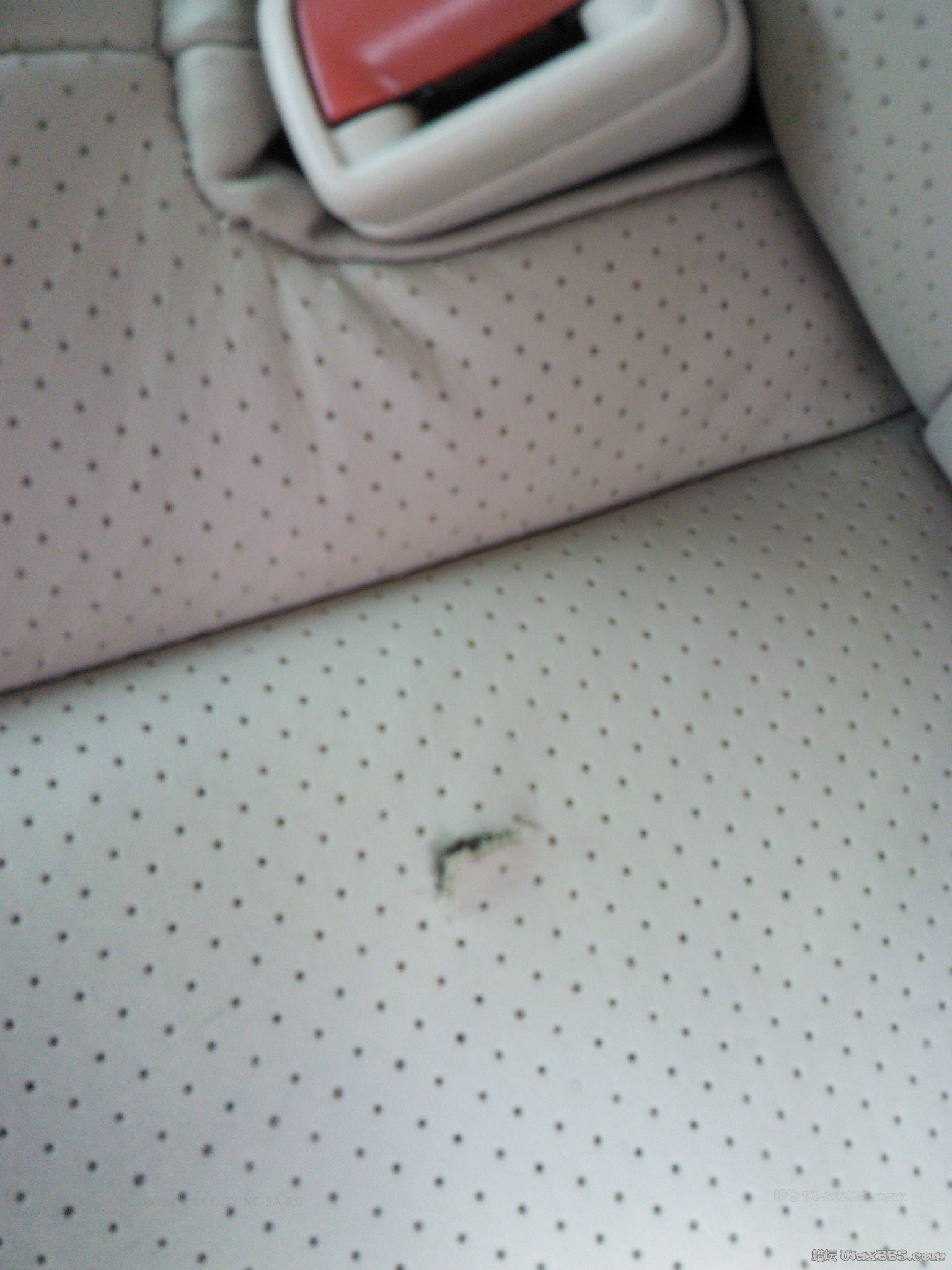

洗车的时候 突然发现皇冠的后坐 左边破了一个小洞 这个要怎么处理?
我 我是小彬 系统提示: 请去除邮箱中的www. 2013-09-03 0 2 0 2013-09-20 #2 ...... 附件 YP20130920112334.jpeg 481.3 KB · 浏览: 467
我 我是小彬 系统提示: 请去除邮箱中的www. 2013-09-03 0 2 0 2013-09-20 #5 美炫美车会所 发表于 2013-9-20 16:33 剪一小块大于这个洞的反毛皮从洞里塞进去 然后翻毛皮上抹上胶把破损的地方按下去 就沾上了 点击展开... 哇塞 好主意 决对低成本
我 我是小彬 系统提示: 请去除邮箱中的www. 2013-09-03 0 2 0 2013-09-20 #6 我是明仔 发表于 2013-9-20 18:21 这种…… 交给我处理吧~修复后绝对看不出。 点击展开... 明哥 能否教两招?
我 我是小彬 系统提示: 请去除邮箱中的www. 2013-09-03 0 2 0 2013-09-21 #9 darkwrite 发表于 2013-9-20 22:26 这样应该算是好处理的吧?难得是缺肉了? 猜测哈 点击展开... 不缺就 就是破了
我 我是小彬 系统提示: 请去除邮箱中的www. 2013-09-03 0 2 0 2013-09-21 #10 89083134 发表于 2013-9-20 22:38 这个用洞用三楼的办法很合适......... 其实只是撕开了,不缺啥~ 点击展开... 毕竟不是人人都是明大
